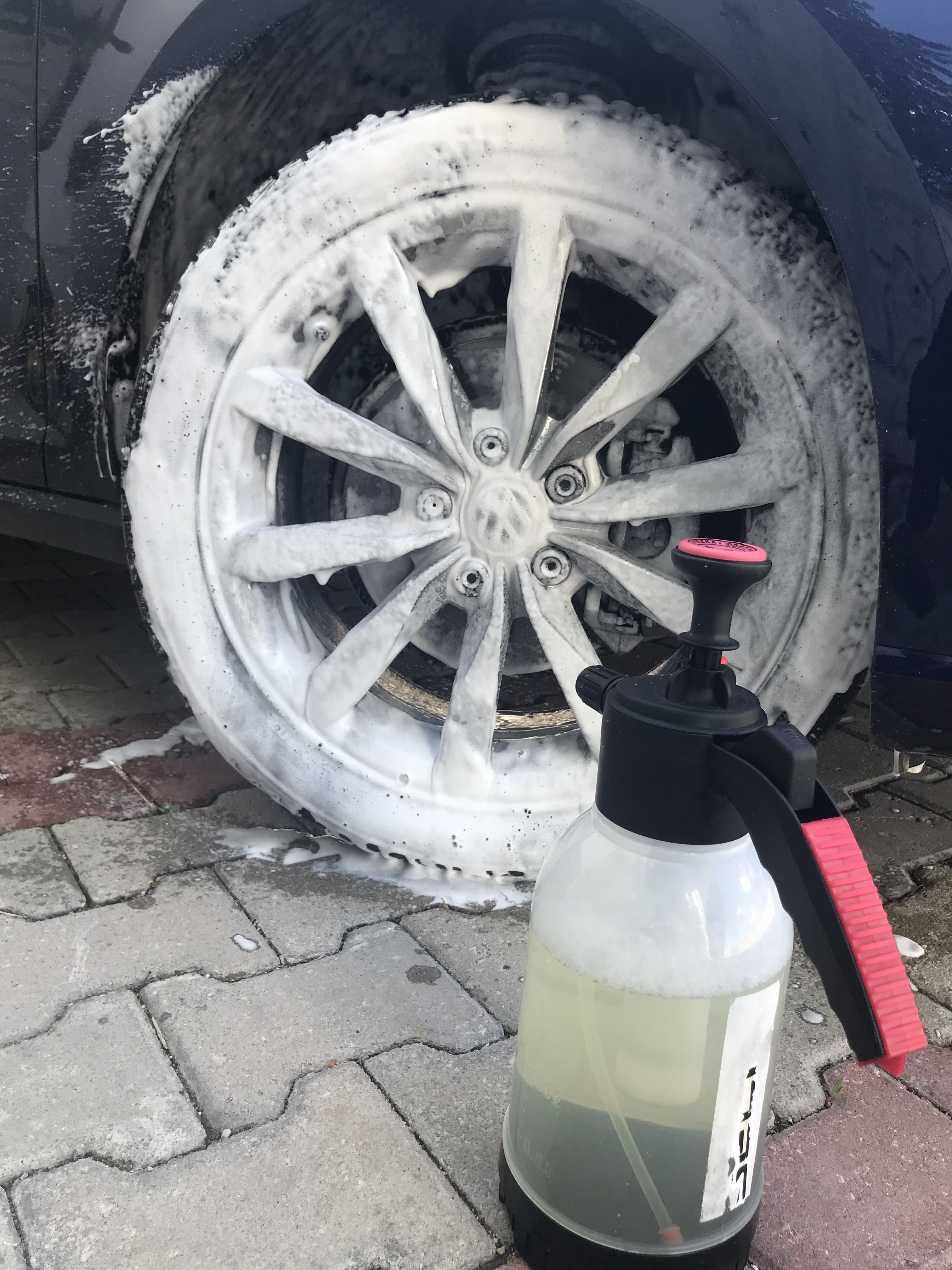

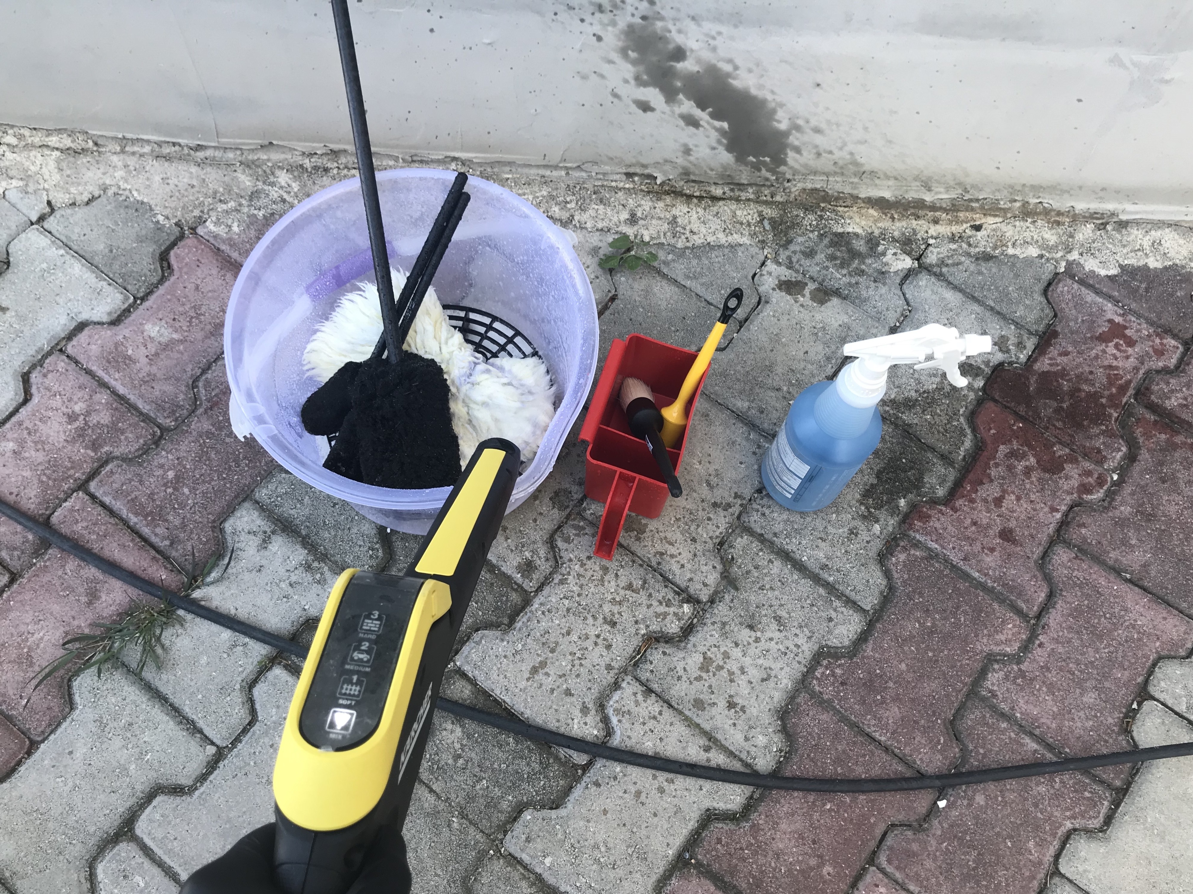

İlk olarak jant ve davlumbazlar başlıyorum. Modifiyeli Secho pompada Ceviz ve B33 karışımı var. Yanlış hatırlamıyorsam 60’ar ml olması lazım her üründen, haznenin gerisini su ile tamamladım. Jant, lastik ve davlumbaza karışımı sıkıp bir müddet çalışmasını bekledikten sonra duruluyorum. Daha sonra bir lastikler ve davlumbazlar için aynı karışımla temaslı temizliğe geçiyorum. Davlumbazları Mother’s, lastikleri SGCB fırçalarla ajite ettim.

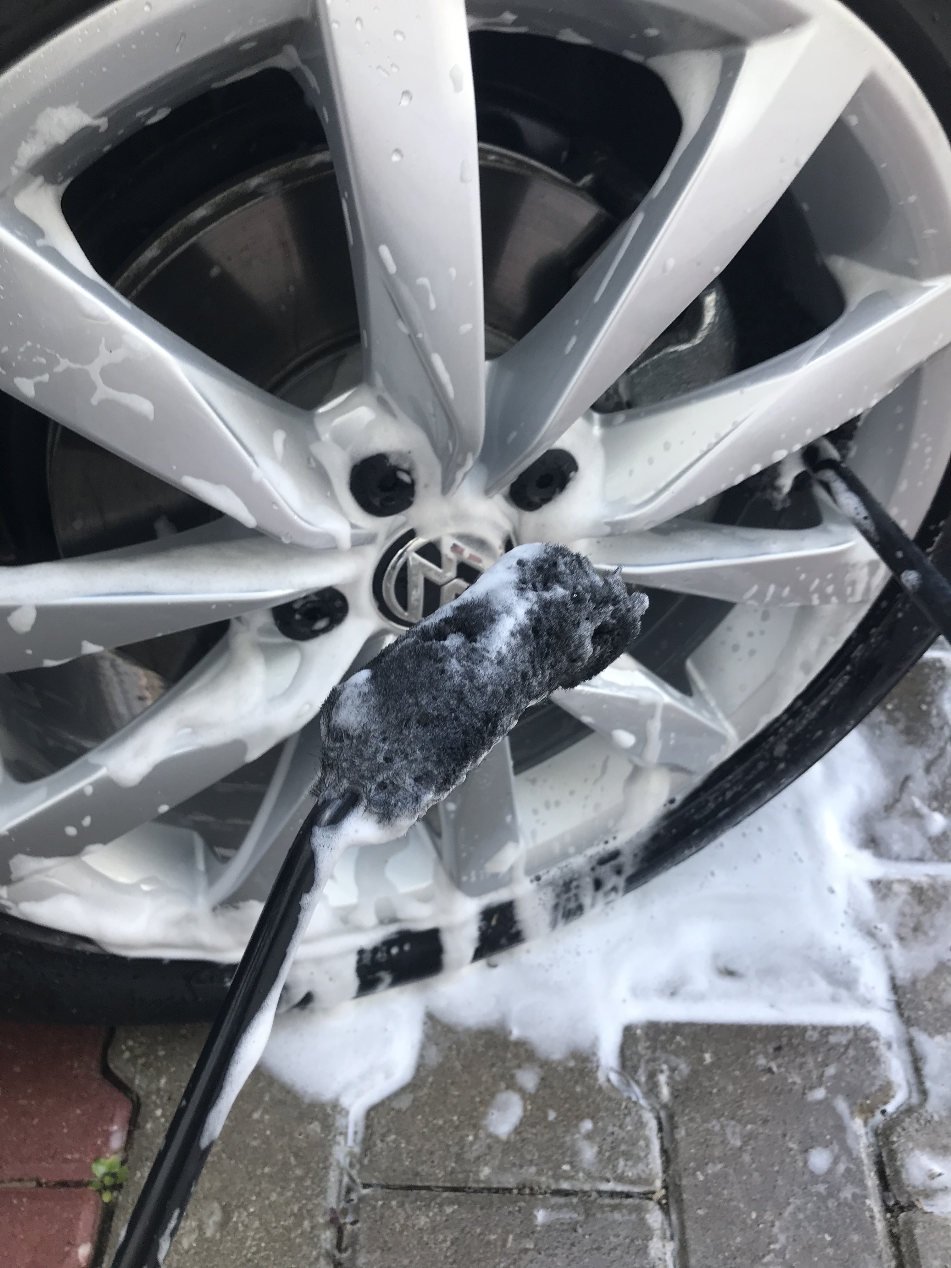

Jantların temaslı yıkamasında 1:4 oranında CG Signature Whell Cleaner kullandım. İç kısımlarını ve kolların arkalarını Whell Woolies fırçalar yardımıyla temizledim. Ön yüz için jantlara ayırdığım eski bir kuzu yünü yıkama pedini kullandım.

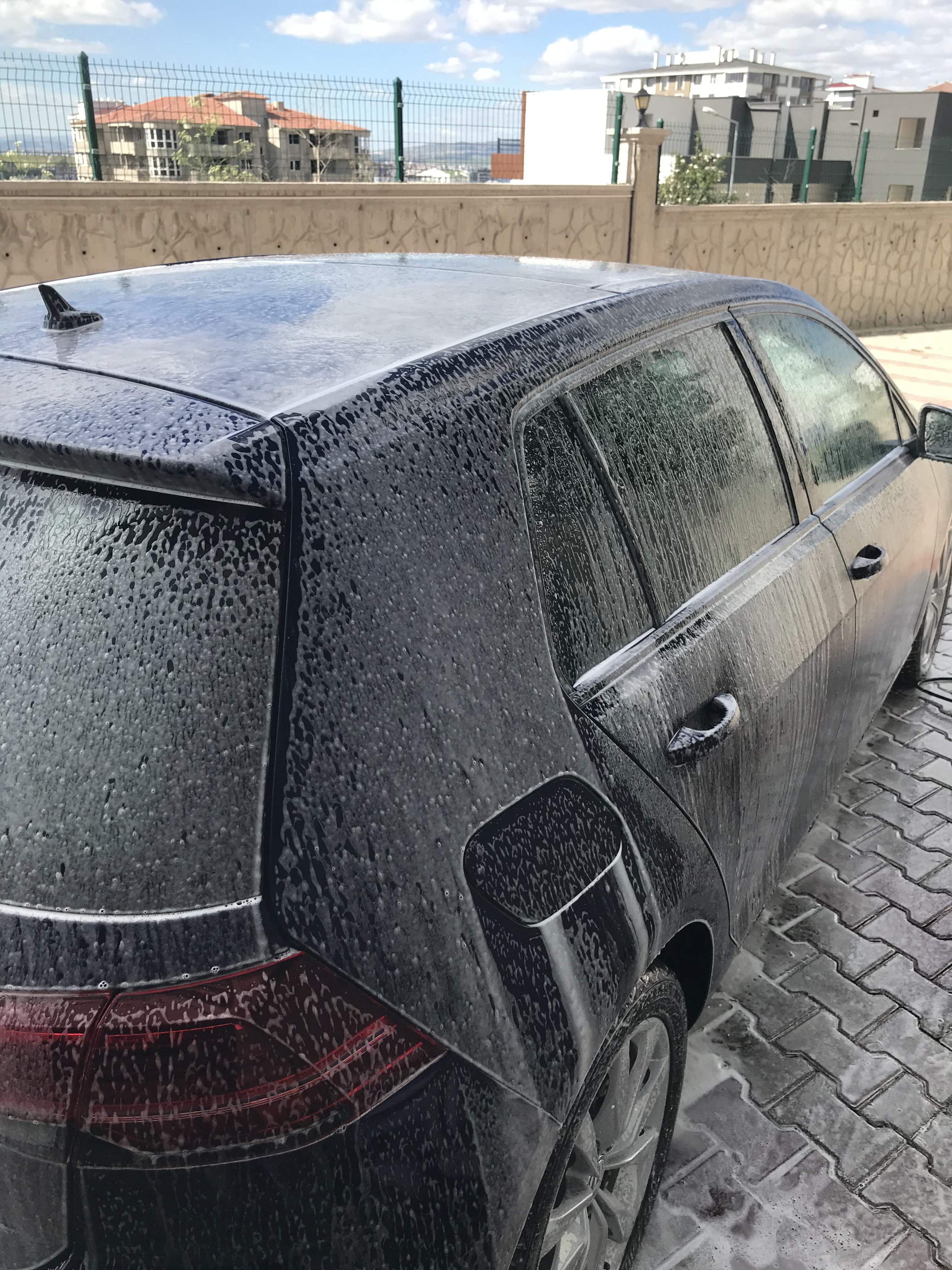

Geçiyoruz ön yıkamaya. Foam lance içinde 100ml B33, 50ml Ceviz var.

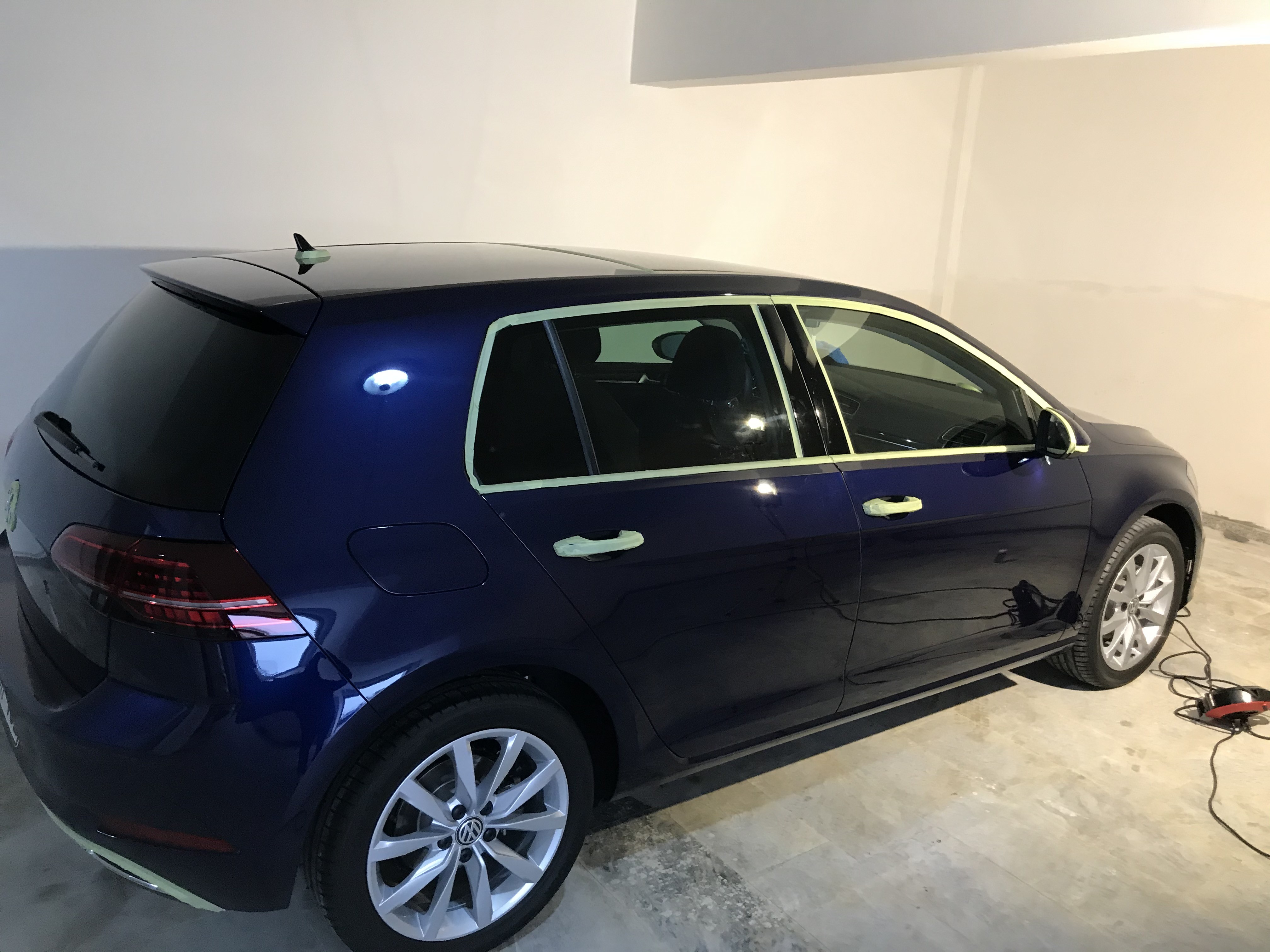

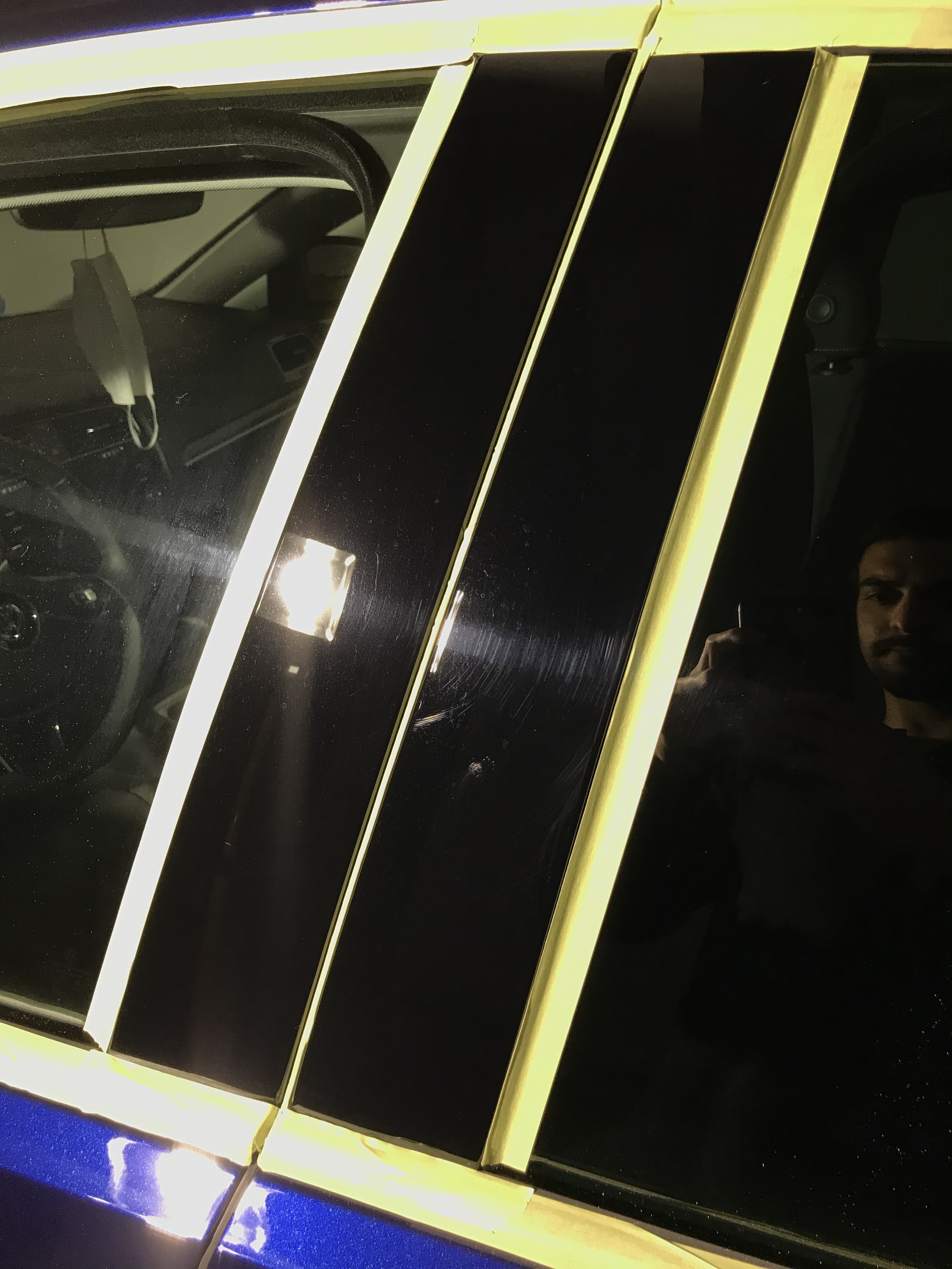

Polisaja başlamadan elimden geldiğince iyi maskeleme yapmaya çalıştım. 3M 3030 bant kullandım.

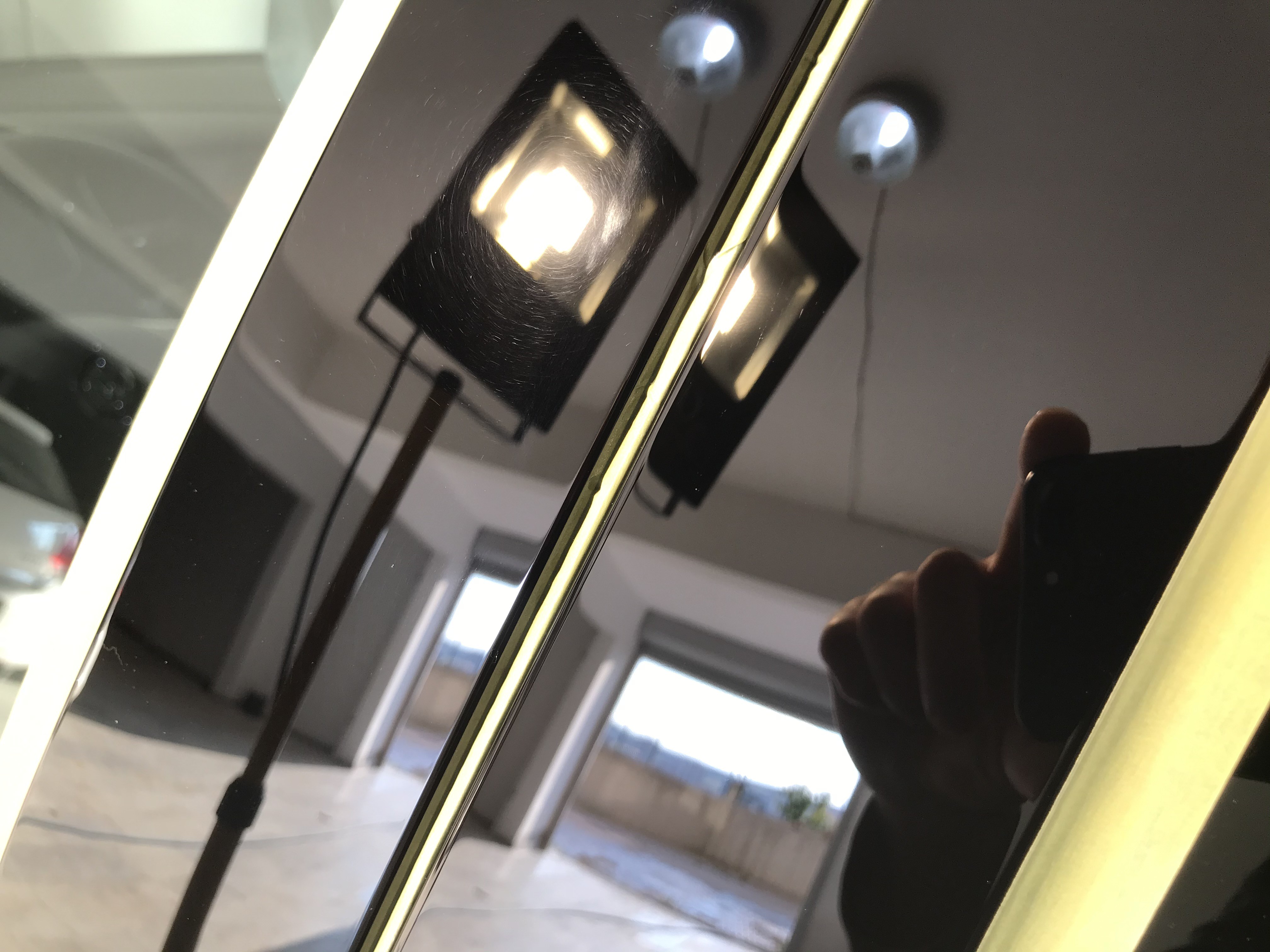

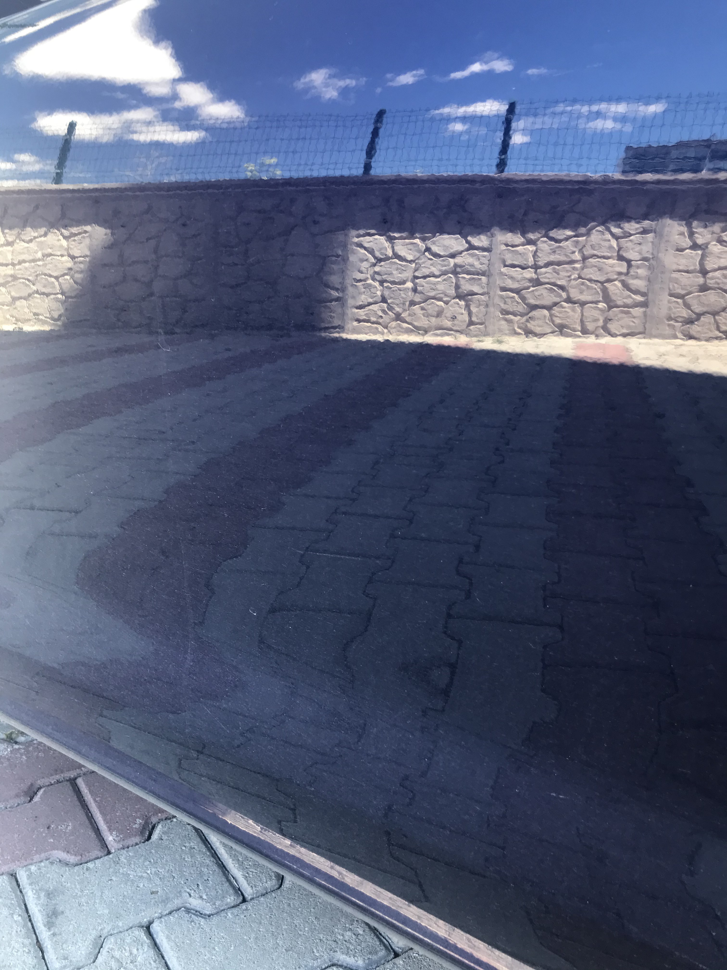

Gelelim polisaja. Başta dediğim gibi çok ağır çizikler yoktu. Aracı sıfır aldığımızda bize teslim etmeden önce koruyucu katmanı almak için fırçayla yıkamışlar galiba. Israrla yıkamamalarını söylemiştim ama hasarsızlık kontrolü ve PDI için yapılması gerekiyormuş. :yazik: Neden bilmiyorum projektörle çizik durumunu çok iyi fotoğraflayamadım. Onun yerine çektiğim iki video var biri kaput üzerinde spot test.
Çizik durumu -> IMG_5077 - Streamable
Spot test -> IMG_5149 - Streamable

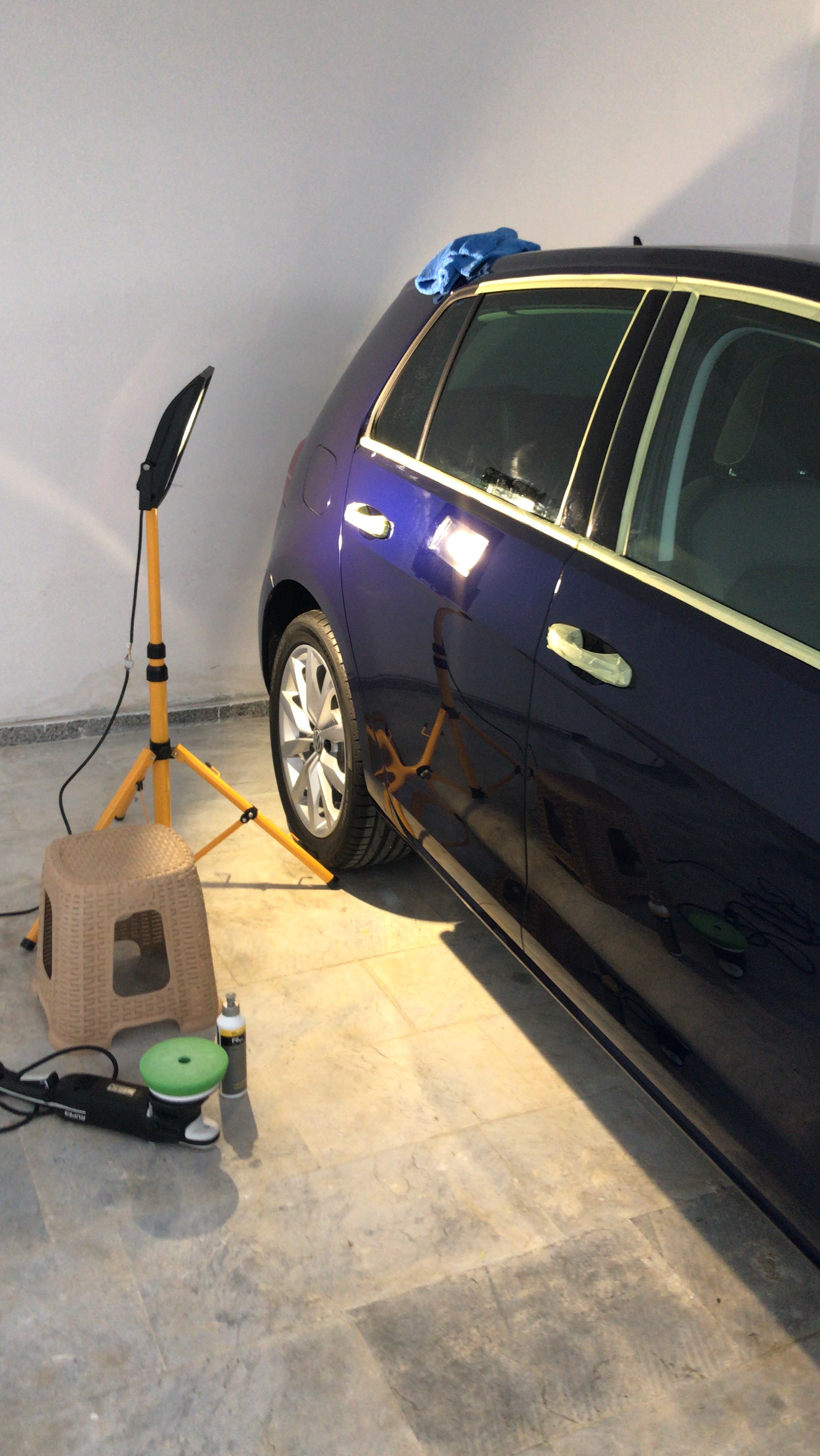

Koch Chemie F6 ve Alclear’ın yeşil pedini kullandım. Başrolde LHR15 var.

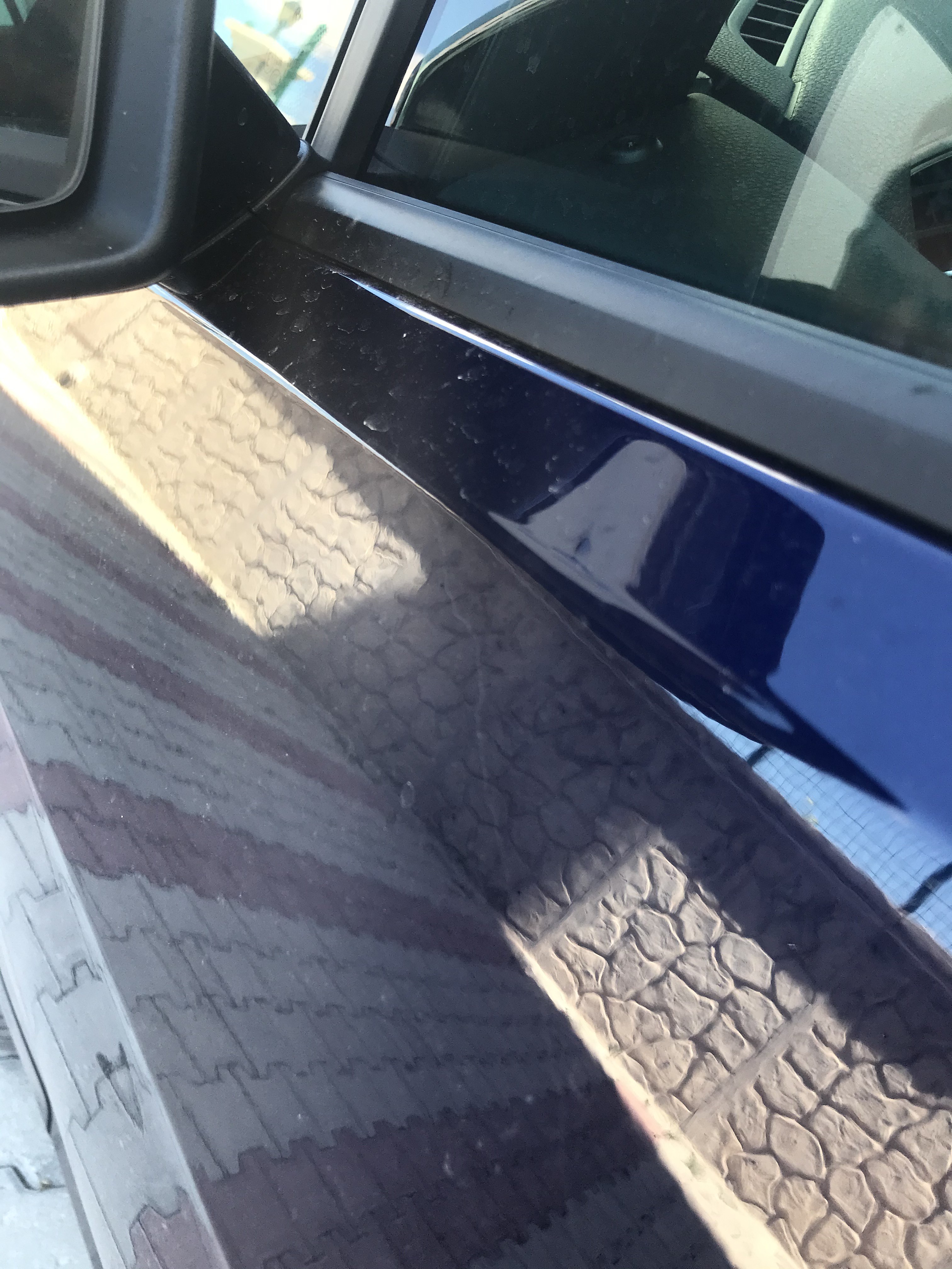

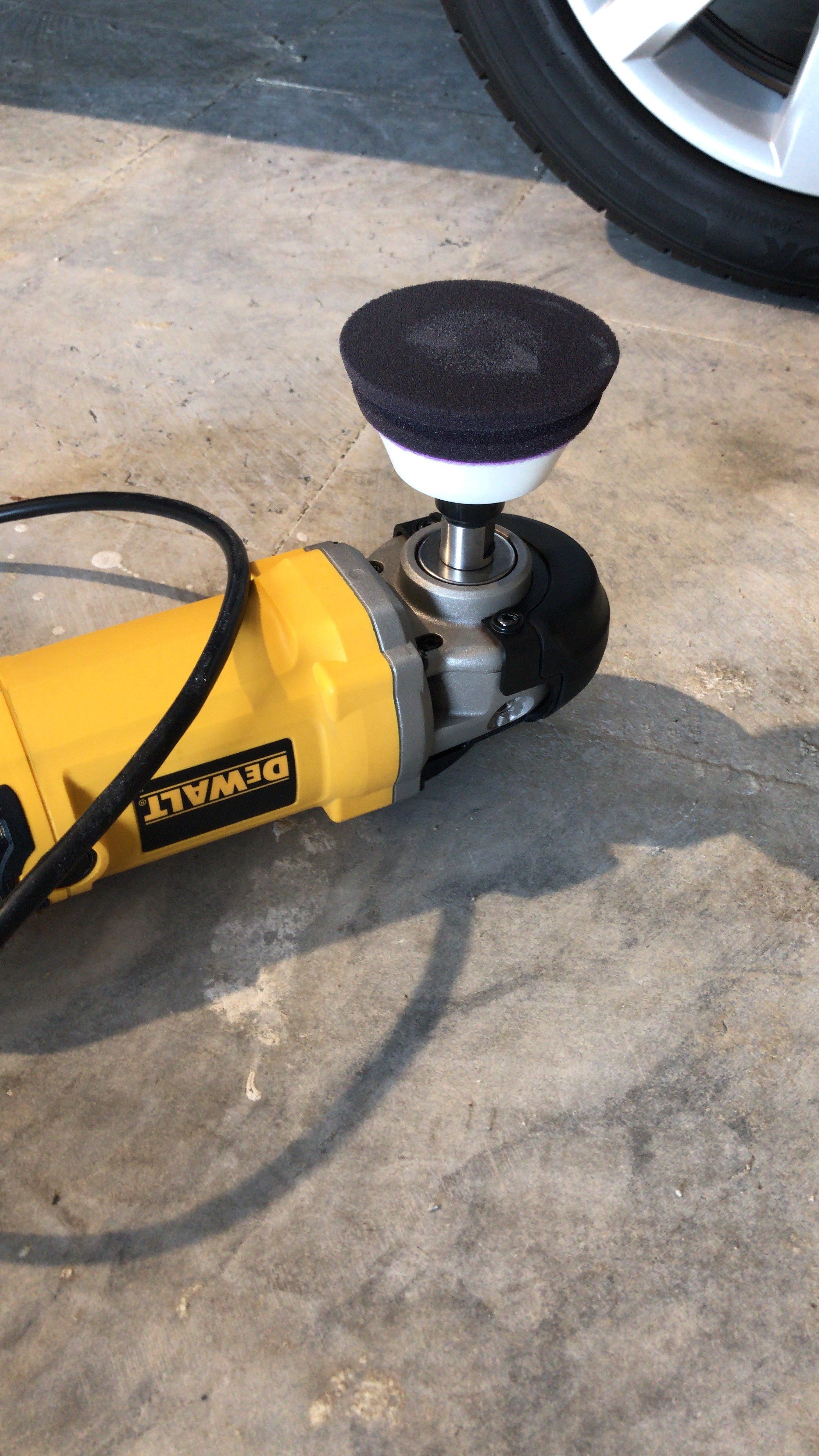

Piano black direk kaplamaları için rotary devreye giriyor. Elimin altında orbital makine olmasına rağmen istediğim sonucu alamadım. Daha rahat kontrol için rotary tercih ettim. Koch Chemie M3 ve 80mm mor ped kullandım.
Fotoğrafta pek gözükmese de yine tek tük makine izi var ama beni tatmin etti. Malzemenin doğasından ötürü nasılsa kısa sürede yine çizilecek.

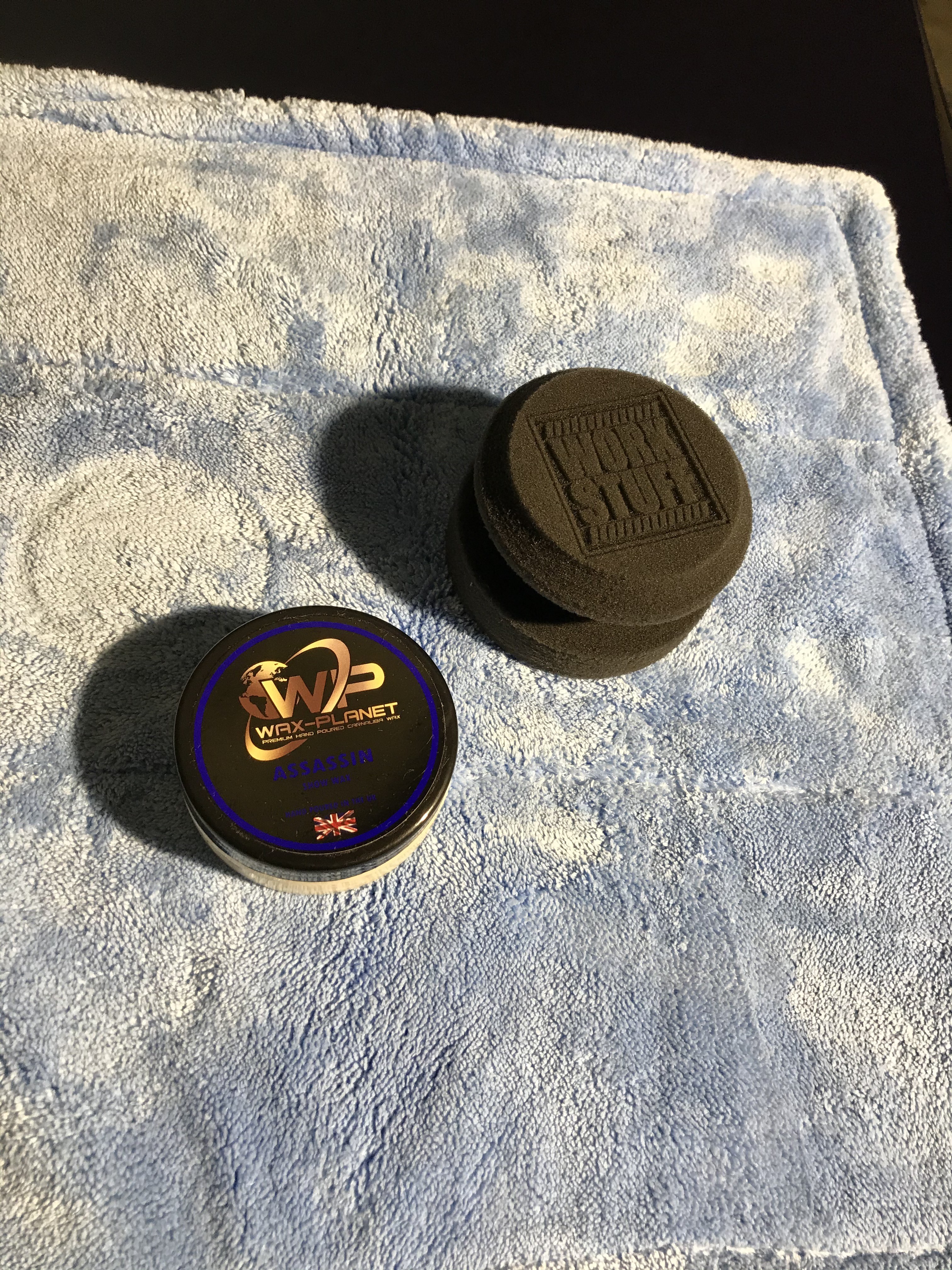

Assassin ilk defa uyguladığım bir ürün. Bakalım neler yapacak.

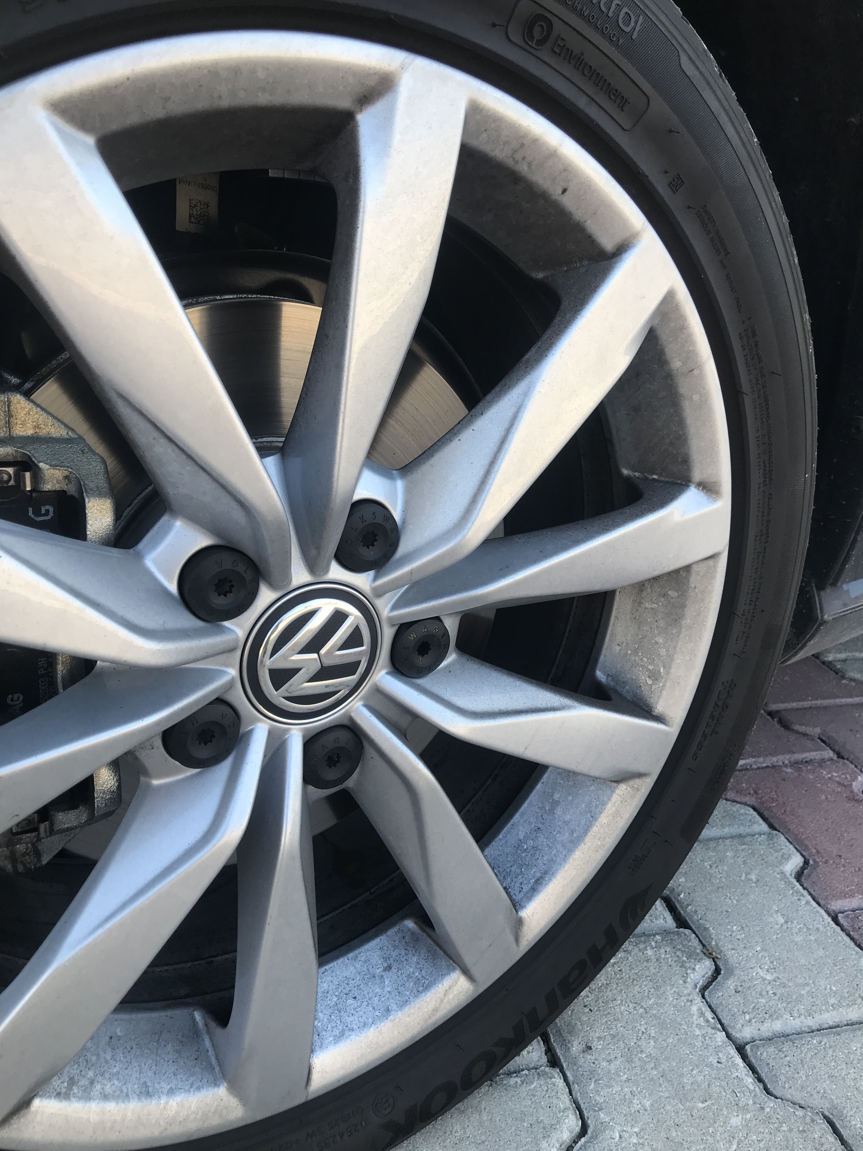

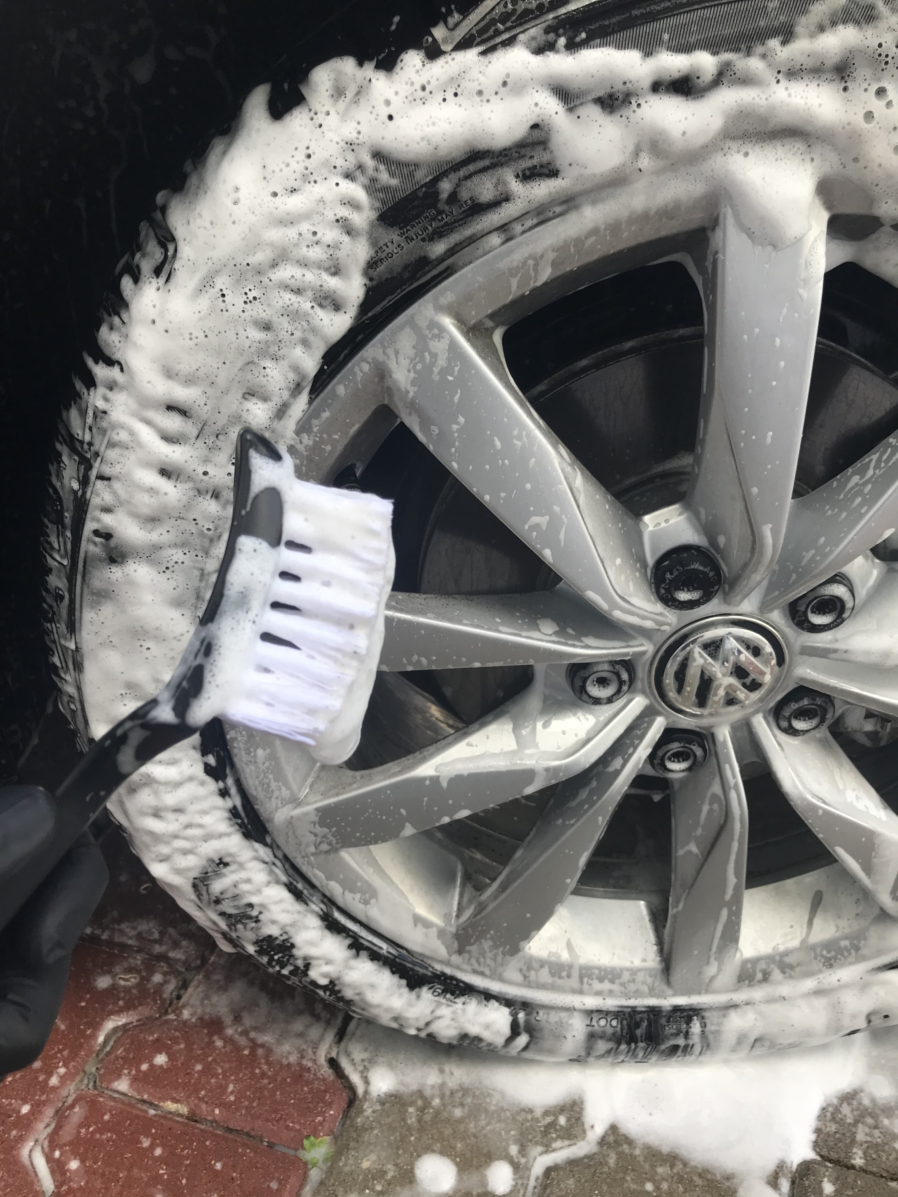

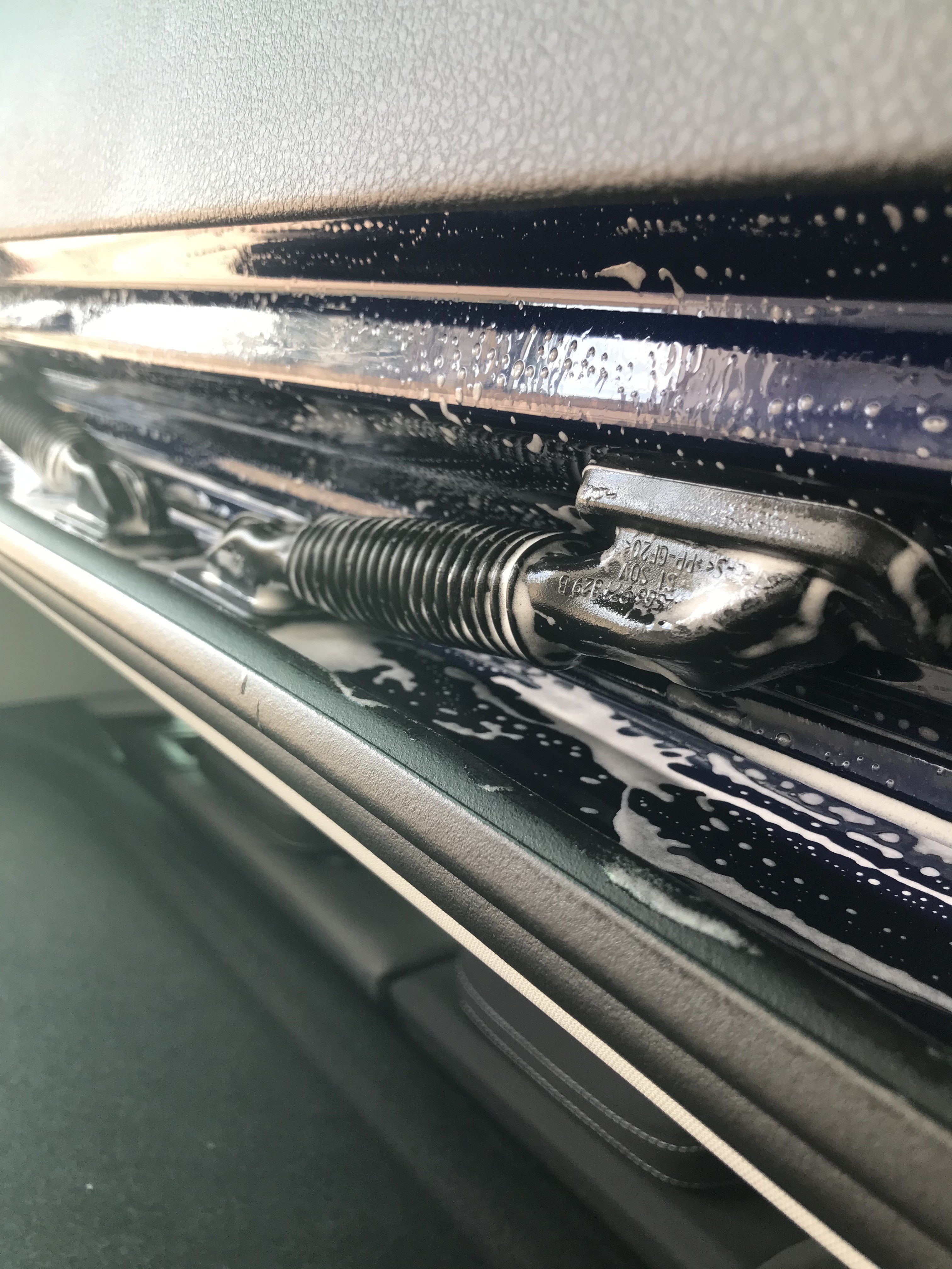

Durulamadan sonra dip-köşe yerlerin detayını yaptım. Fazla fotoğraf yok.

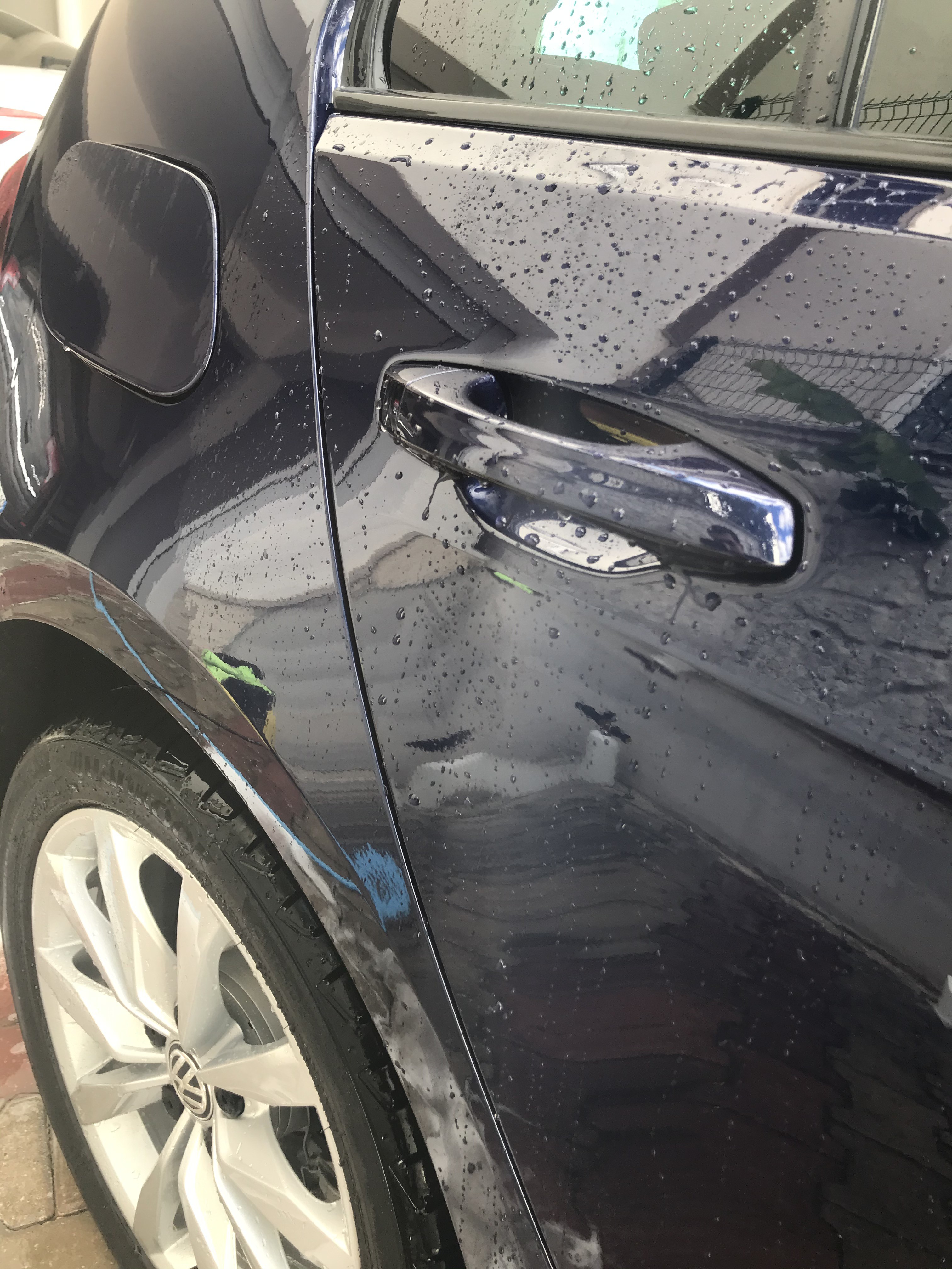

Bu uygulamadan bir hafta kadar önce ne yapacağını görmek amacıyla bazı panellere TW Ceramic Spray uygulamıştım. Yüzey hazırlığı olmadığını belirtmeliyim. B33 sonrası hala bir şeyler var fakat tatmin edici değil.

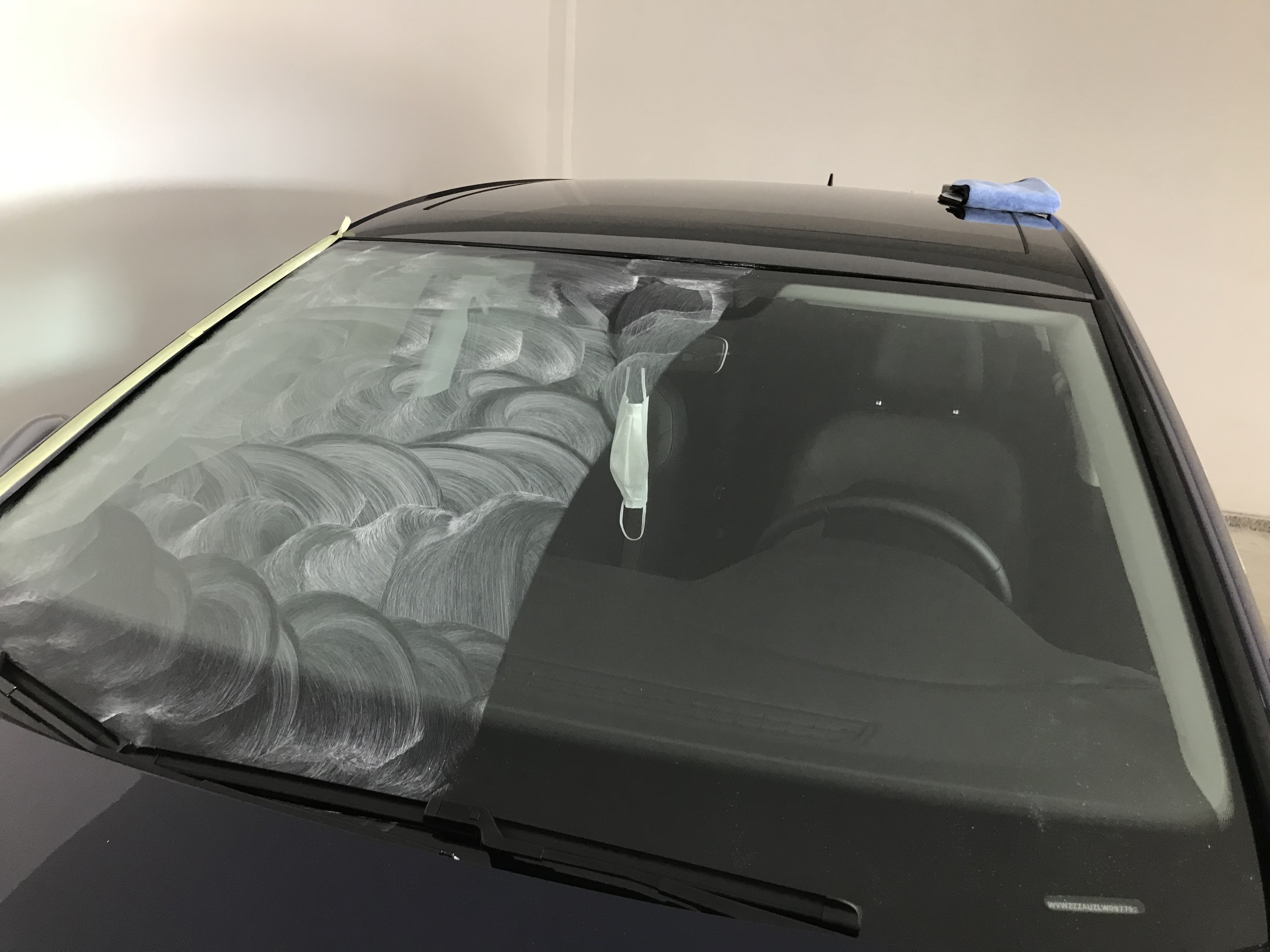

Hazır şampuan varken ön camı kil yaptım. Çok fazla reçine vardı. Demir tozu temziliği için Koch Chemie RRR kullandım. Hava sıcak ve biraz esintiliydi. Kurumaya başladığı için ıslak bir bezle ürünü kaportaya yaydım. Aceleden ve eller kirlendiğinden fotoğraf çekemedim.

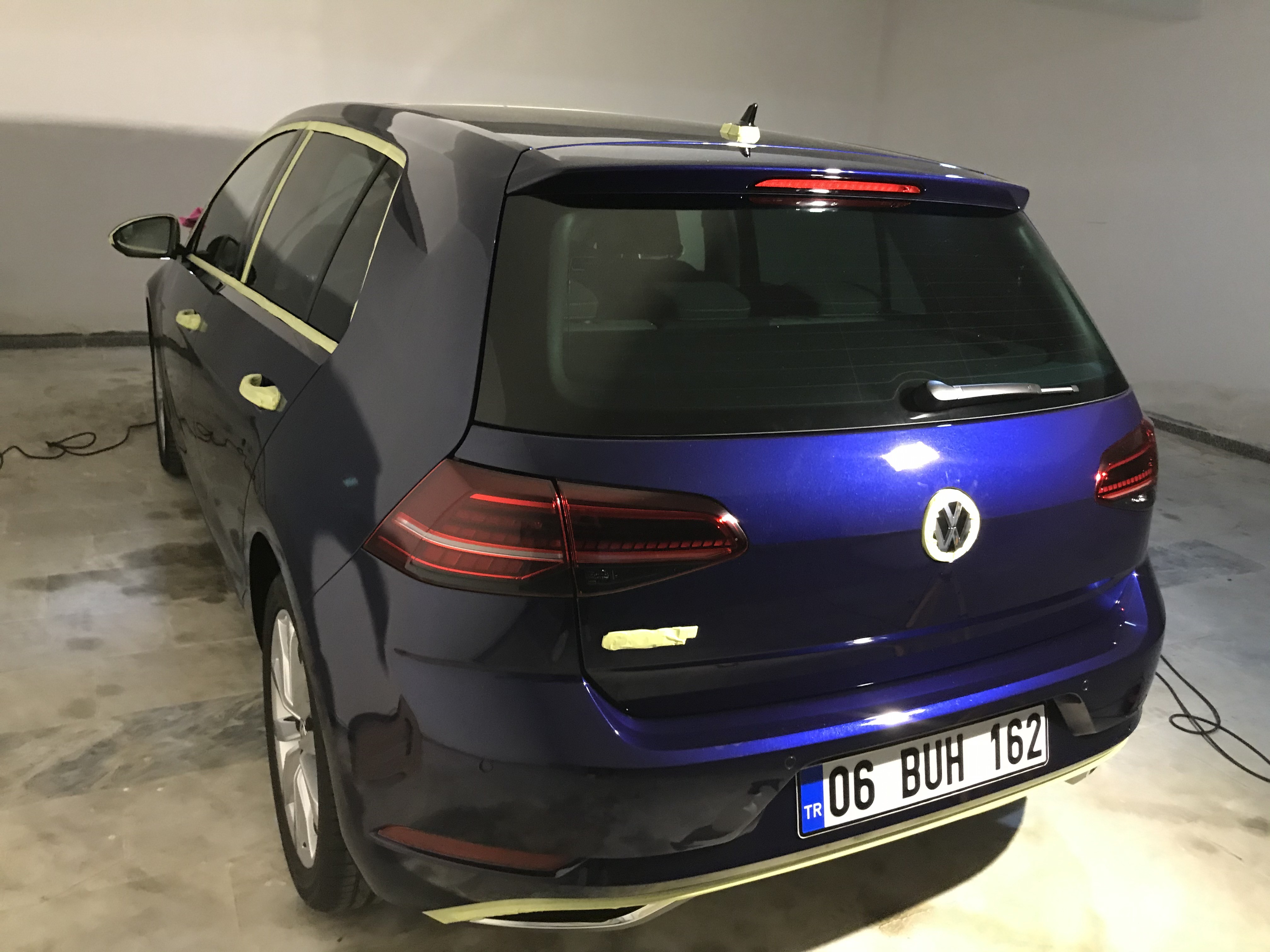

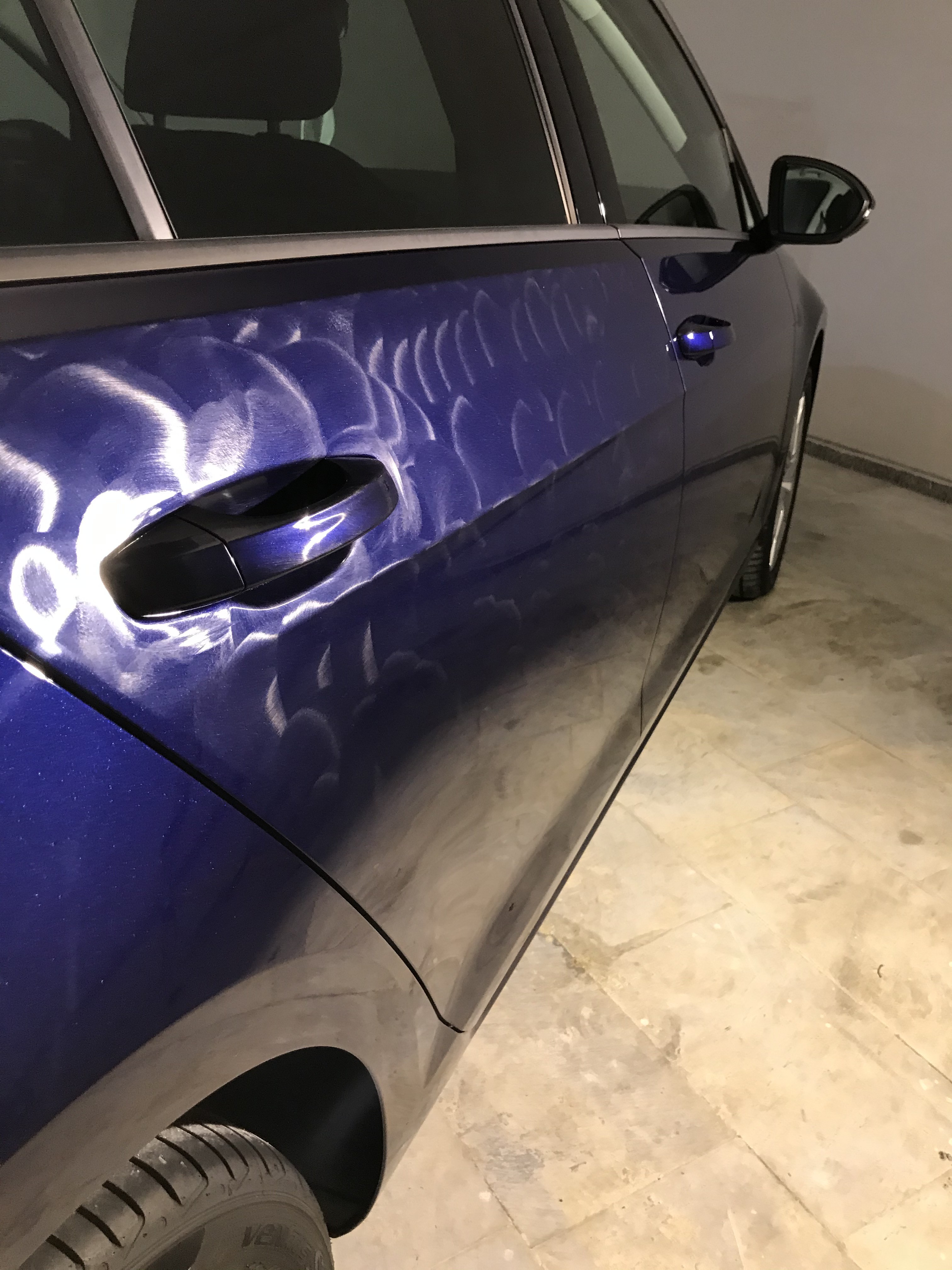

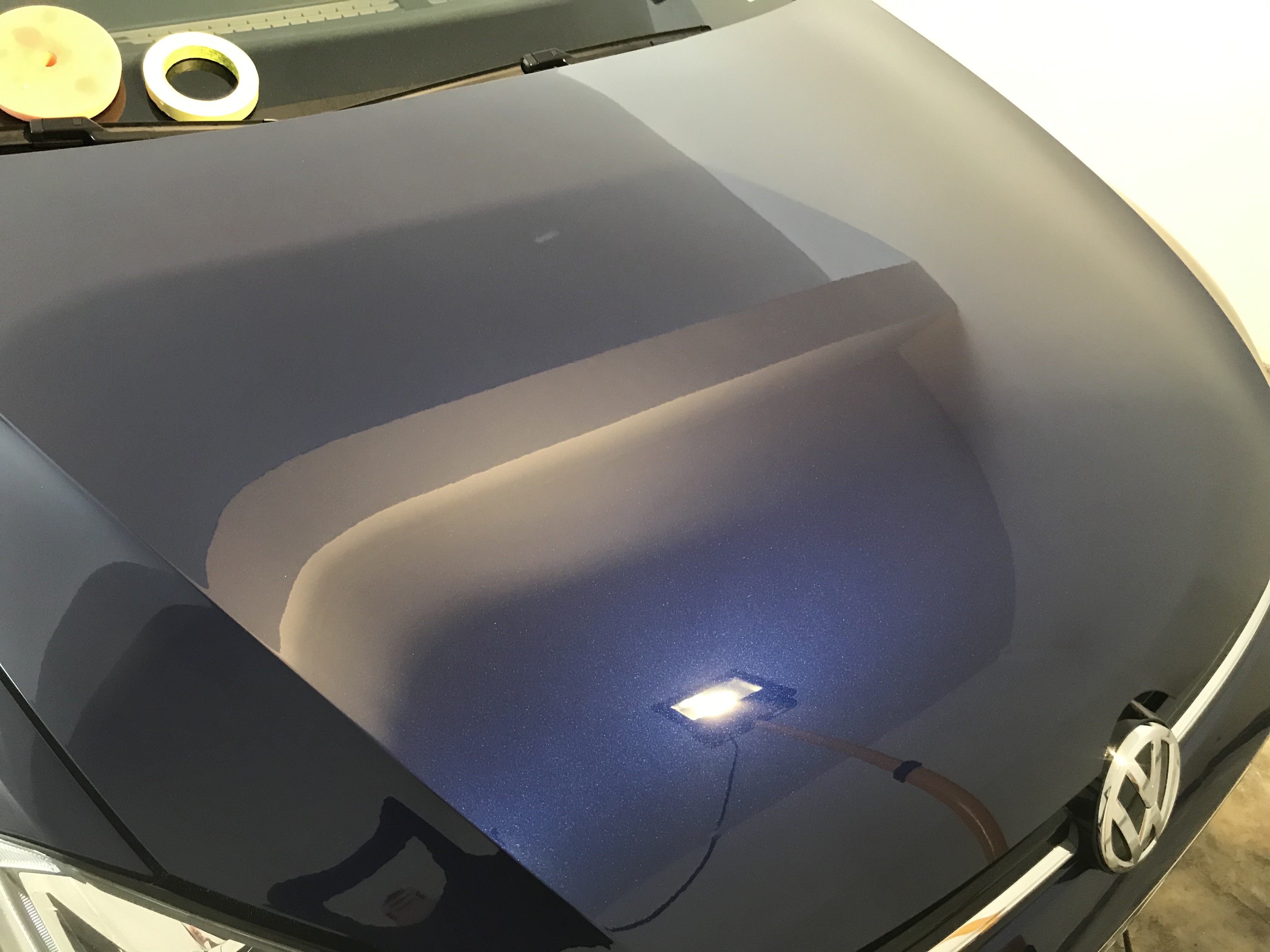

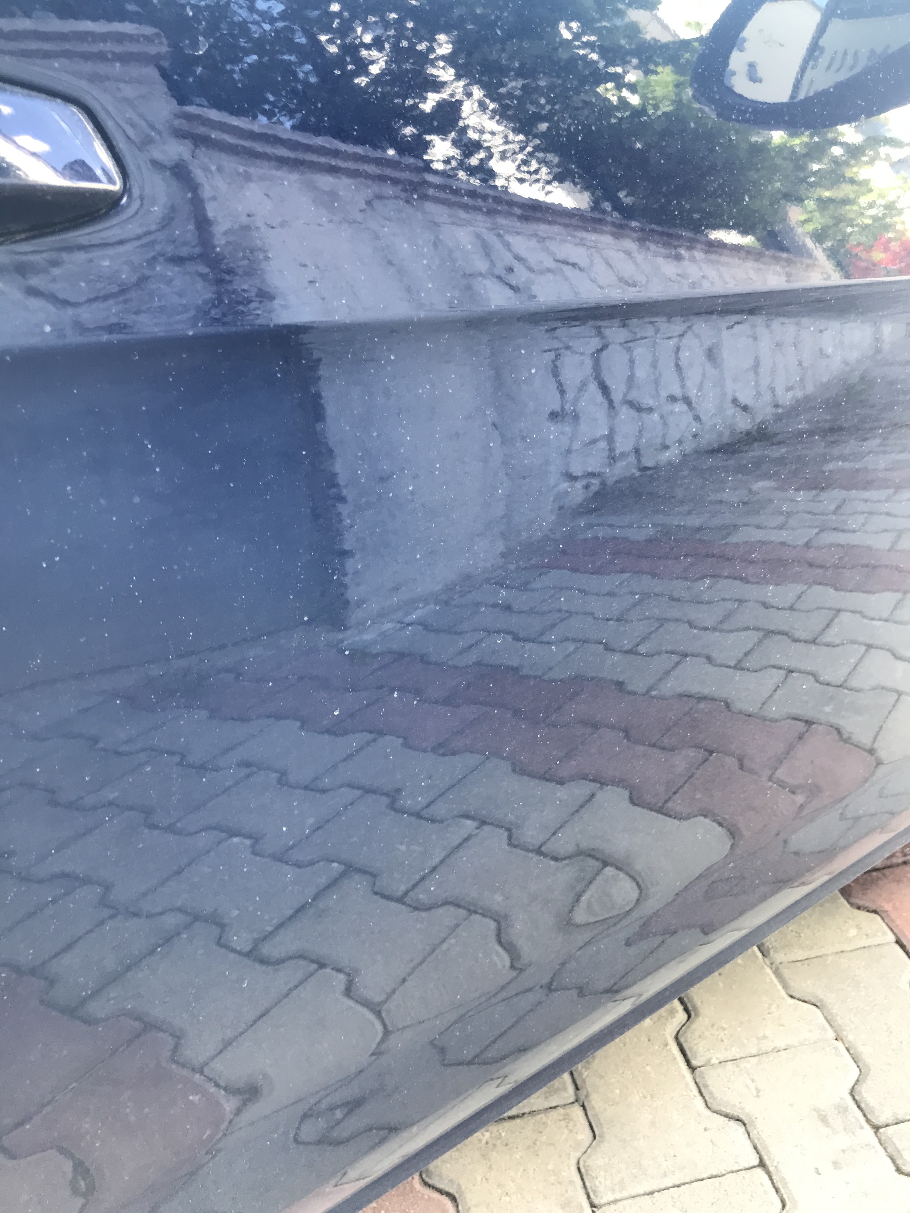

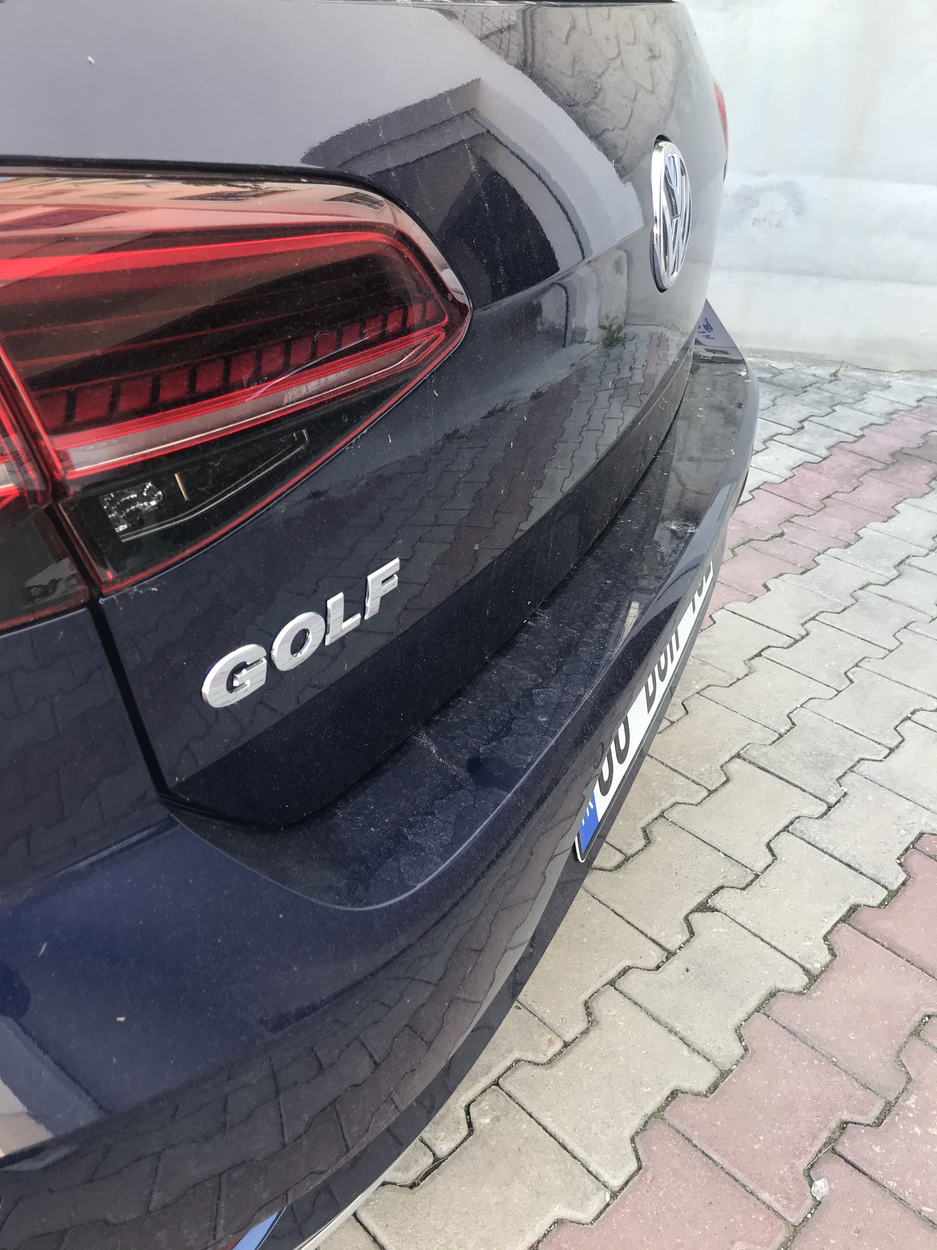

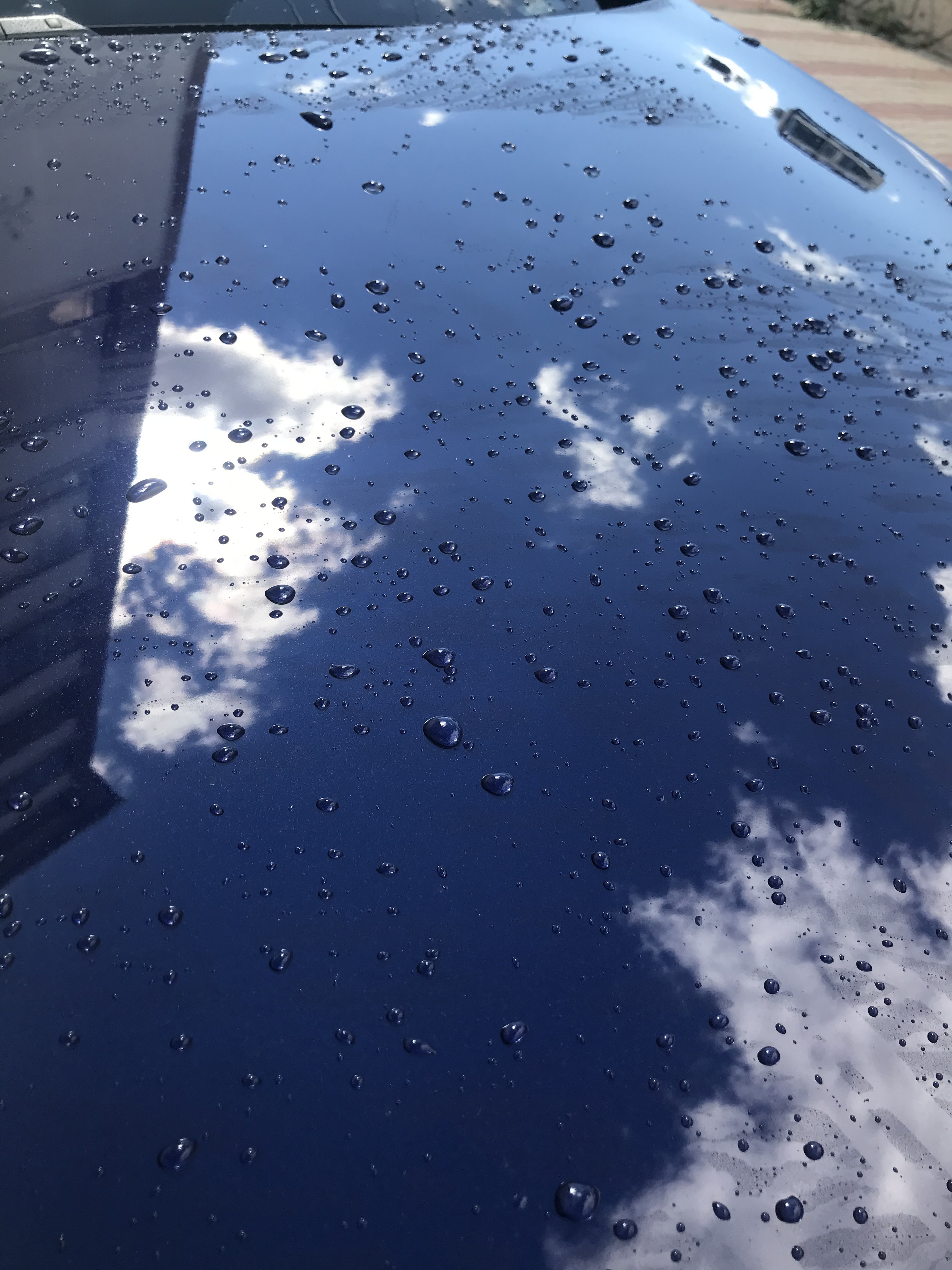

Koruma öncesi polisajdan kalabilecek yağlardan kurtulmak ve korumanın daha iyi tutunmasını sağlamak adına tüm boyalı parçaları M700 tiner ile sildim.

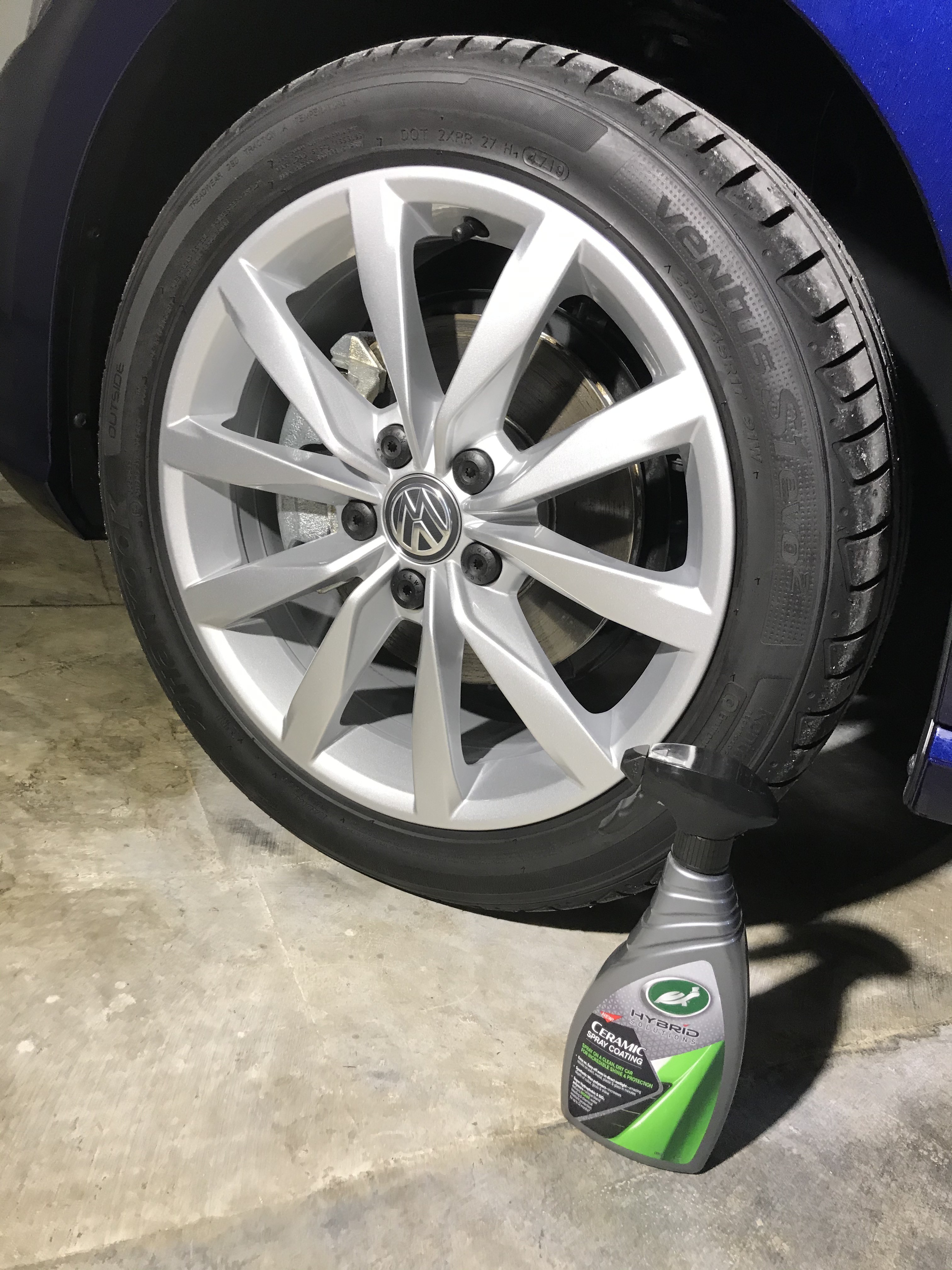

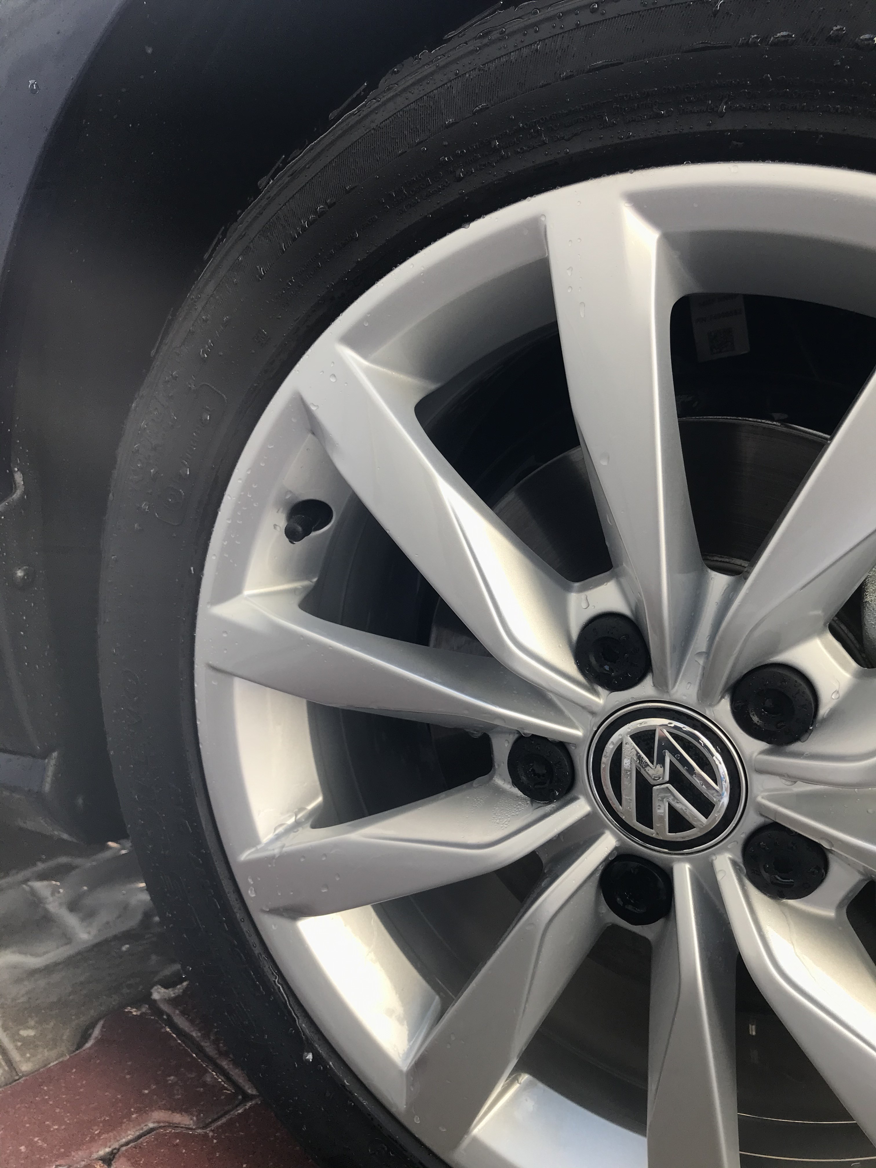

Jantlara TW Ceramic Spray uyguladım.

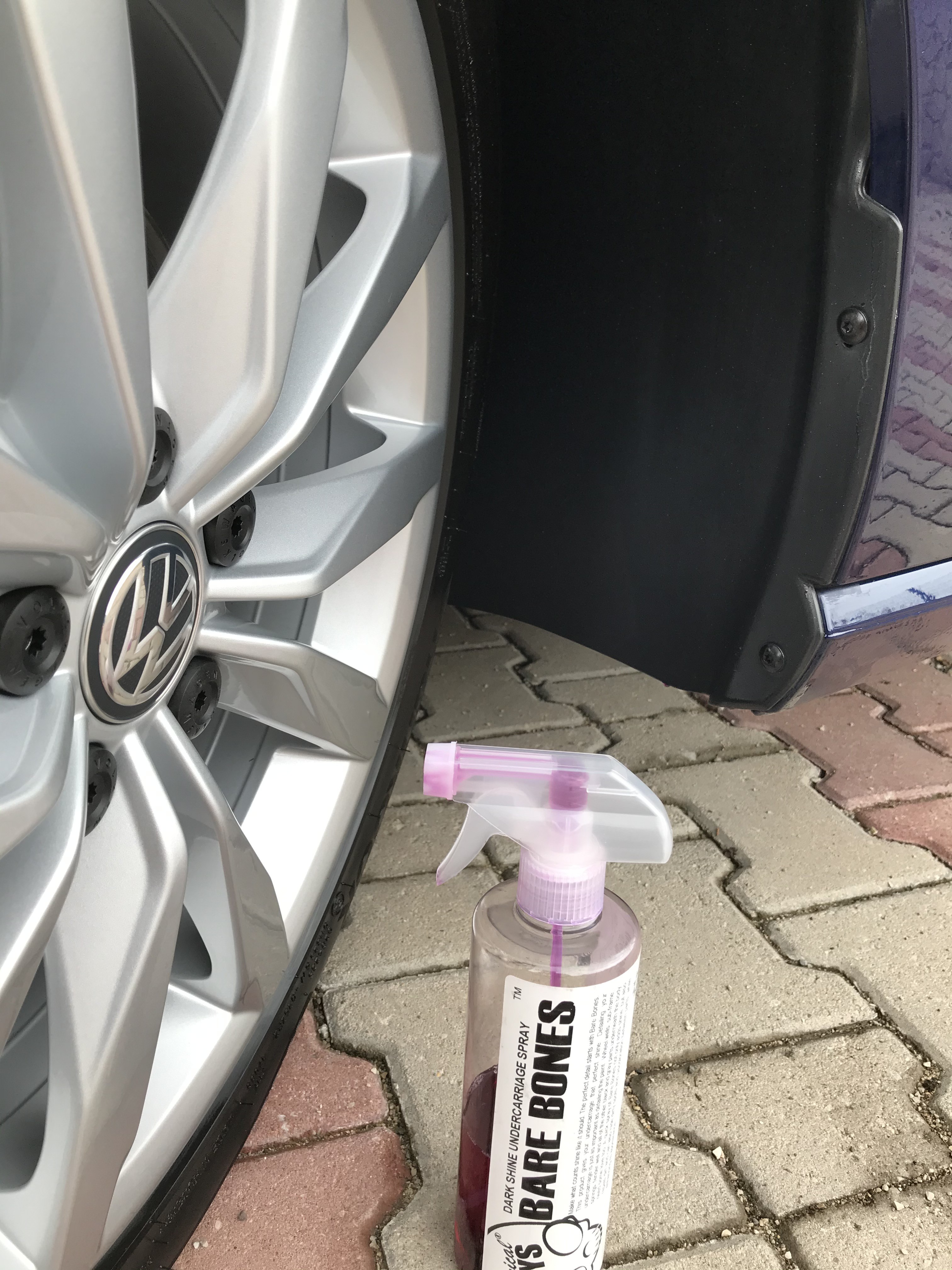

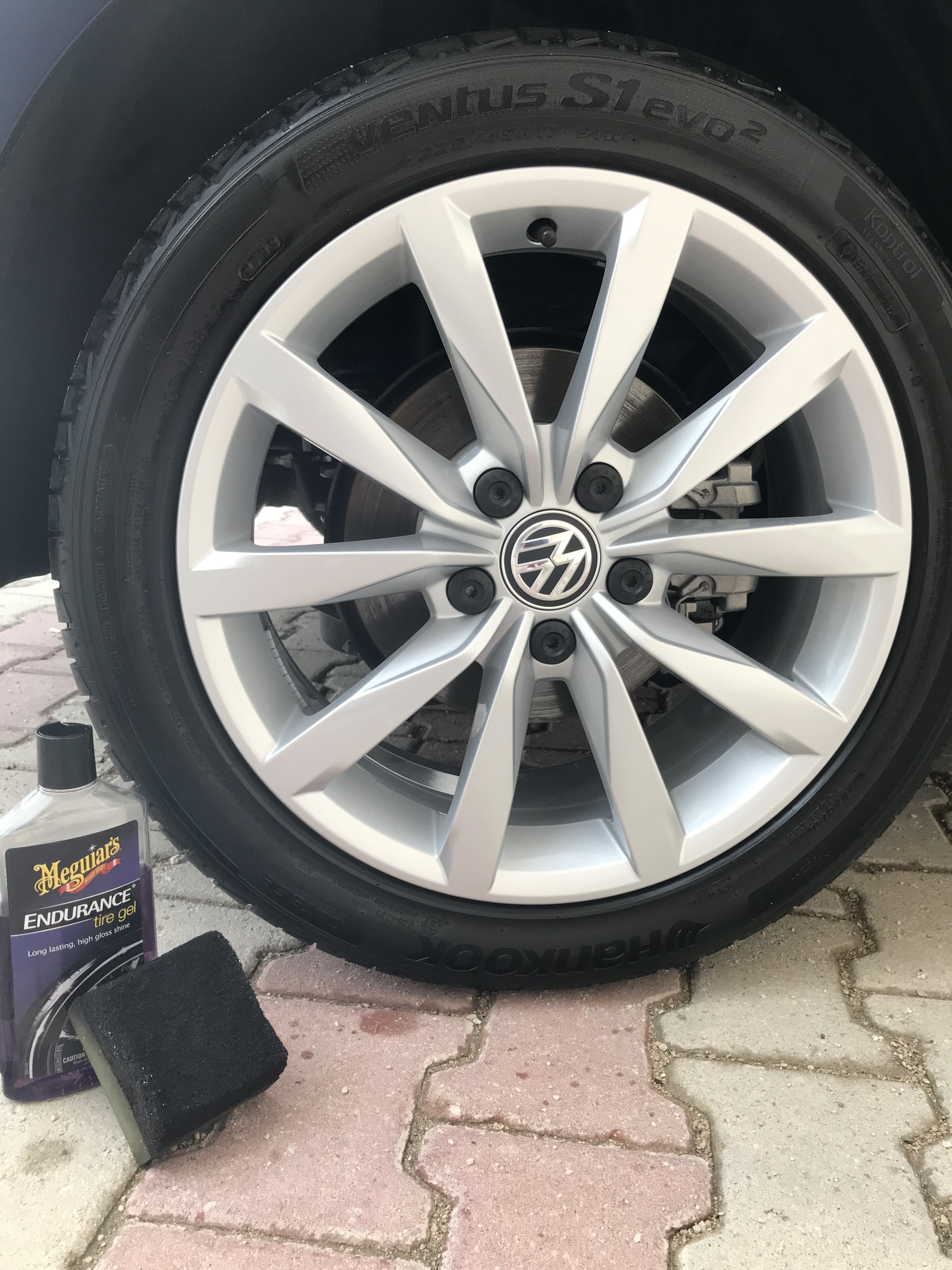

Davlumbazlara dokunmadan olmaz. CG Bare Bones kullandım. Lastiklere Endurance uyguladım.

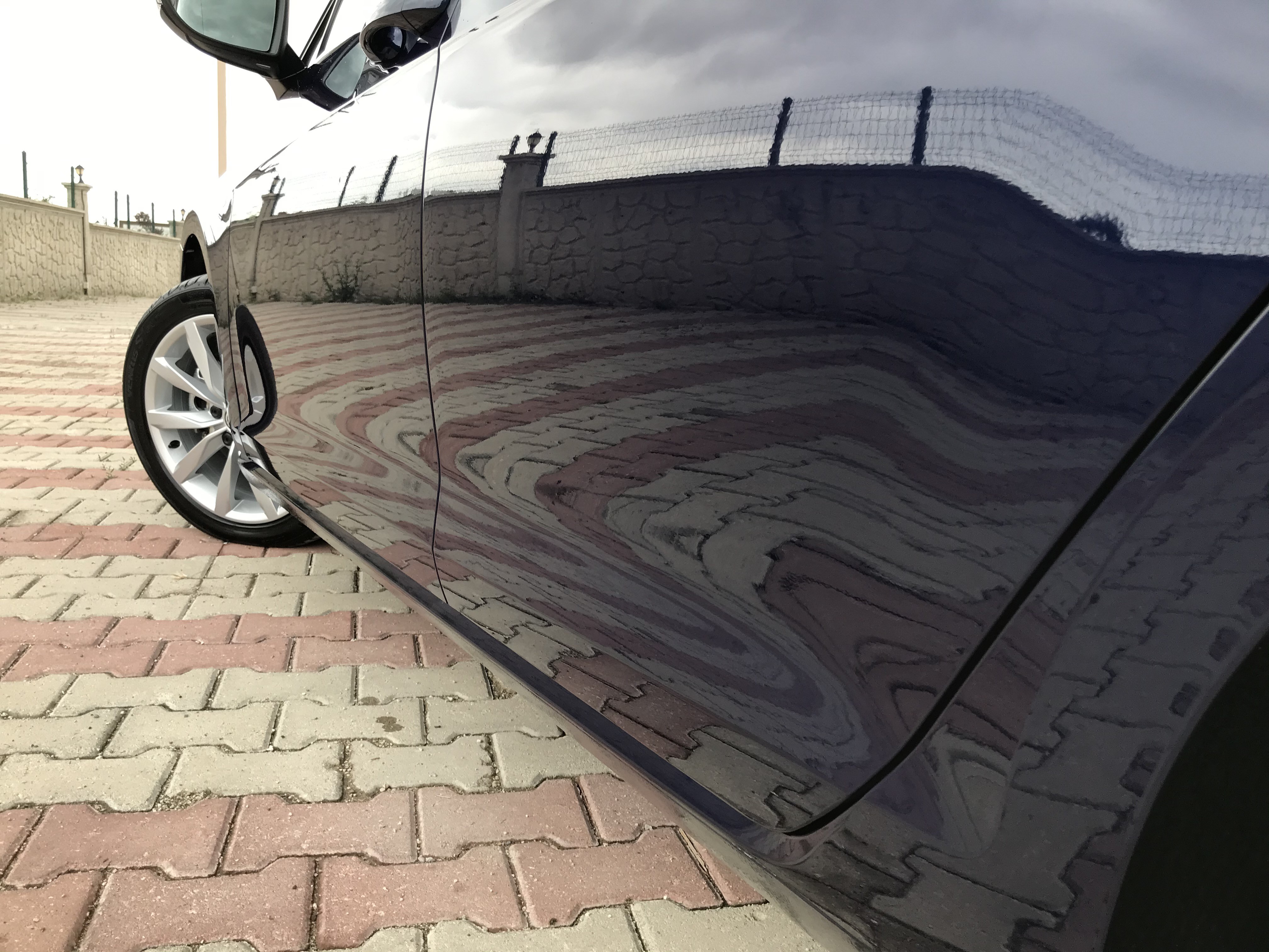

Final fotoğrafı çekmek için aracı garajdan çıkardığım anda yağmur çiselemeye başladı. Hava da kapalı olduğundan çok fotoğraf çekemeden geri içeri kaçtım :mutlu: Yarın güneşli olursa bir kaç yeni fotoğraf eklerim. :foto:
