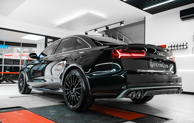

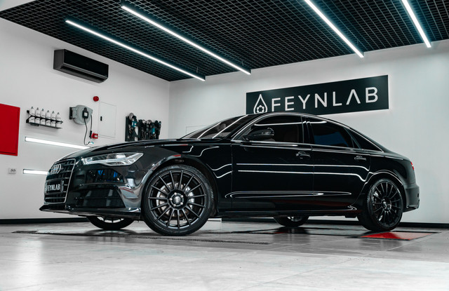

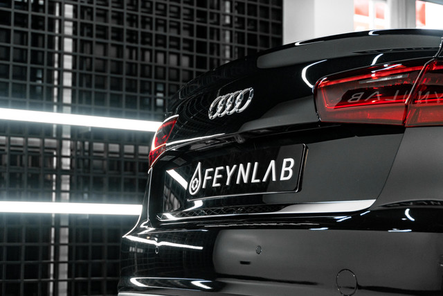

final resimleri sizlerle aslında daha çok detaylar var ancak özet geçilmiş hali bu şekilde umarım atladığım bir yer yoktur okuduğunuz için teşekkür ederim iyi forumlar..
