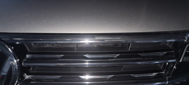

Tiguandaki kromlar çok fazla ve bir haftadır bir çok ürün denedim ama malesef istediğim gibi olmamıştı,bugün ürünü aldım ve sadece 1 dk uğraştım ne leke kaldı ne sarartı hiç bir şey tertemiz oldu,enteresan bir ürün arkadaşlar aracın bütün krom yerlerini yapıcam o zaman tekrar burdan paylaşırım bugün @Berkay ile de konuştuk bu konuyu bir kaç gün önce menzerna metal polish te denedik ama nafile idi..sadece en problemli yeri yaptım az önce ..ilk önce resimde bize göre solu yaptım,sağ tarafı bıraktımki belli olsun diye sonra parçanın tamamını yaptım buyrun sonuç

@onurçiko, keşke 10 gündür uğraşacağım kadar sana danışsaydım abi,bir sürü şey denedim olmadı olmadı,takii bu akşama kadar,gerçekten güzel ürünmüş.peki abi,sorum şu oldun o vakit,ben mf beze alıp sürdüm hafif baskı yaparak sonra sildim,başka bi uygulama önerin varmı abi

@Celal, bey çok güzel sonuçlar almışsınız.
ürün benimde yıllardır çeşitli alanlarda severek kullandıgım bir ürün. yeniden tr pazarına girmesi erişim adına güzel bir gelişme.
vakti zamannda bende ürünü test etmiştim. daha ayrıntılı görseller konusunda mevcut. biraz daha veri isterseniz bakabilirsiniz.
Ege's Garage ( Ege'nin Garajı)
bunu söylüyorum yanlış anlamayım lütfen. size ve ürünü begenip alabilecek arkadaşlar açısından bu tarz ürünlerde geribildirim çok az oluyor. belki açıgı sizin konunuza ek olarak degerlendirilebilir.
uygulama sonrası testede göreceginiz gibi bir çizik sorunu oluşuyor ince bir polish (elle) geçmekte fayda oldugunu da belirtmek isterim. yine saglam dayanıklı bir korumada işinizi dahada kolaylaştırır ki tekrarlama gecikecektir.
güzel günlerde kullanın. yeni aracınızda hayırlı olsun saglıkla agız tadıyla binin. allah içinize sindirsin.
test için ayrıca teşekkürler.
iyi detaylar.
10,689
İnceleme için teşekkürler ürün çok çabuk sonuca gidiyor ama üründe benim bir tecrübem oldu çok hassas çok parlak krom aksamda harelenme yapabiliyor.

Tesekkürler üstad,valla ben bilerek almadım ürünü ,bir çok şey deneyip istediğimi alamayınca dedim bir de bunu deneyim,ama iyiki almışım,dediğinizide yapıcam elimde ince pasta var bugün onuda inceden bir geçeyim.peki bu kromlara koruma olarak ne önerirsin,elimde moonliht var,shinewax var,igl premier var.bunlar olurmu yoksa kroma özel bir şeymi kullanmam gerek üstadım

Celal bey inceleme için teşekkürler.
Geçen kış evde eşim krom lavabo muslukları için dert yanıyordu matlaştı değiştirelim diye.
Metal Worx denemek için kullandım ve sonuç muazzamdı. Aynı sonucu çaydanlık ve bir adet tencere dış yüzeyinde de aldım. Arabada kullanmak nasip olmadı ama evde daha çok iş gördüğü kesin :D
