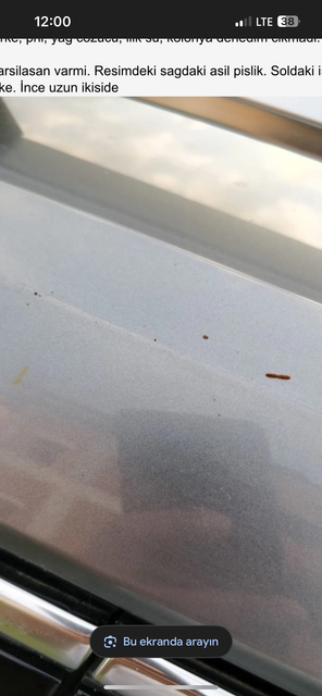

Aracımda sanırım böcek vs pisliğinin kalıntısı sonrası çıkaramadığım sarı bir leke oluştu. Pisliği temizleyince altından sarı leke oluştuğunu gördüm. Tam olarak bunu temizleme yöntemi var mı

Bu tarz veya daha ağır lekeler için ben genelde ”tek adım” pasta kullanıyorum. (Menzerna cut force pro veya koch p6.01) . İkisi de el ile uygulamada sonuç veriyor. Başka markalara da bakabilirsiniz tabi

Bu lekeler kolay çıkan birşey ön yıkama sonrası ılık -sıcak arası su ile kova yıkaması yapıyorum kendi kendine çıkıyor
