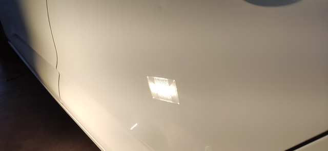

Yüzeyde ped denemesi yapmadan önce yüzey durumu
Farecla sert sünger denemesi sonrası sonucu beğenmedim. Devamında keçede memnun kalıp onunla devam ettim.
Keçe sonrası
Keçe sonrası
