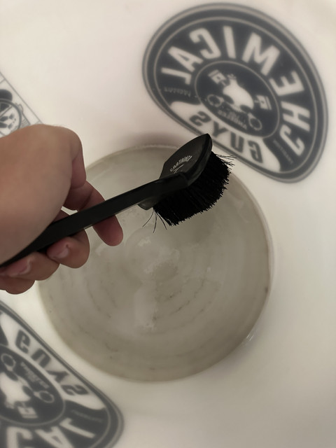

En son kovamı kullandıktan sonra içindeki suları boşaltmadığımı ve kovayı temizlemediğimi gördüm. Kovanın sadece içerisindeki suyu boşaltmak yetmiyor, içerisinde dirt-trap veya grit guardın en altında ufacık partiküller kalıyor. Bu partikülleri K2 Strong APC ile çözüp fırça ile temizliyorum sonra kovamı duruluyorum.

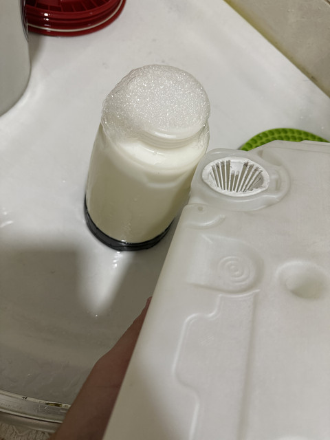

Sırada ön yıkama şampuanımızı ayarlamak geliyor. 40 ML magifoamı IK foam spray'ime dolduruyorum.

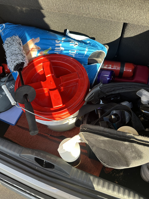

Ekipmanlarımın hepsini benzinlikte yıkama yaptığım için Slopes çantamda taşıyorum. Slopes çantası oldukça sağlam ve verimli. Kesinlikle tavsiye ederim. 1 yıldan fazladır kullanıyorum.
Bu yıkamada kullanacağımız diğer ekipmanlar:

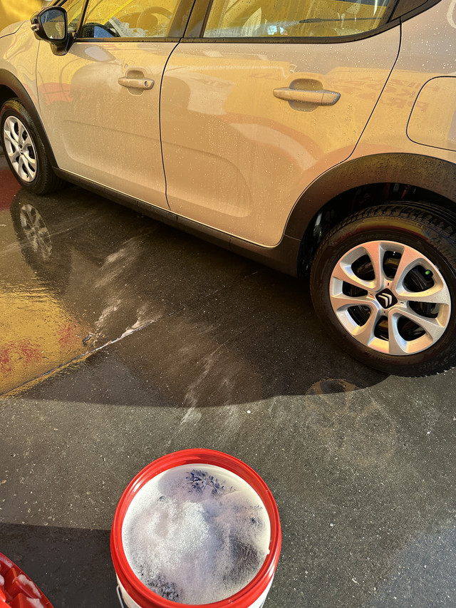

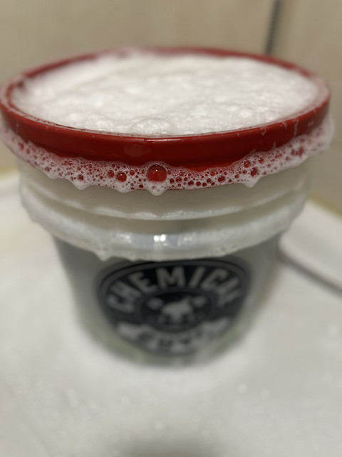

Kovamızı temizledikten sonra Good stuff aqua soft şampuanımızı 25 ml kadar kovaya döküyorum. ihtiyaca göre 25-40 ml arasında koyuyorum.
Kovayı iyice köpürtüyorum.

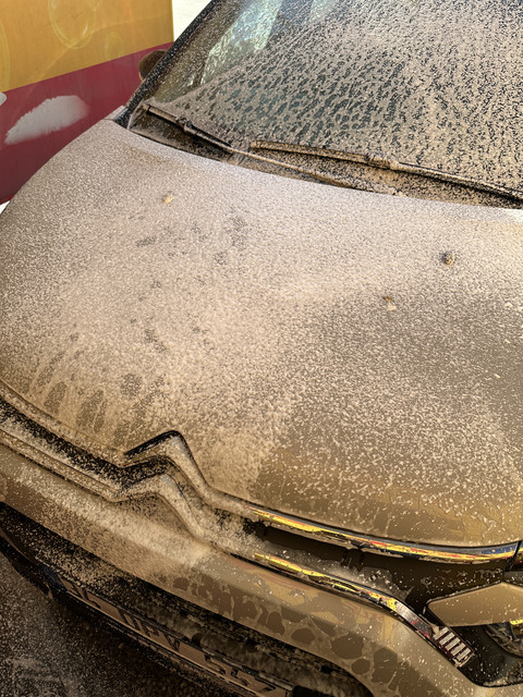

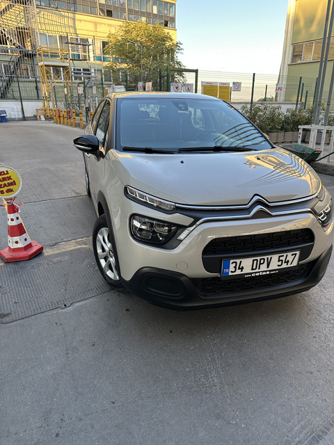

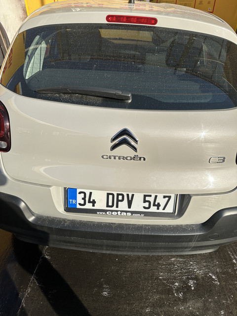

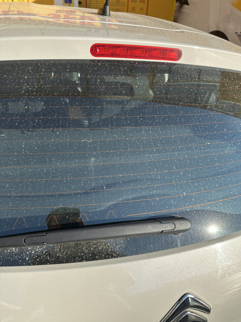

Aracımızın kirli hali aşağıdaki şekilde gözüküyordu. Ciddi bir toz ve nüfus etmiş kir bulunuyordu boya üzerinde. Sıcakların fazla olmasıyla artık kaportaya kirler iyicene işlemiş.

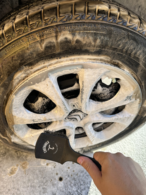

Lastiklerde Carpro Retyre ve Cartainer fırça ile güzel bir temizlik yaptım. Arkasından Magifoam ile ve fırça ile bir tur daha geçtim.
Carpro Retyre çok iyi bir ürün ancak sarfiyat biraz fazla. 1 litre denemelik almıştım 2-3 uygulamada şişenin yarısına geldim. 4 litre alınmasını tavsiye ederim.

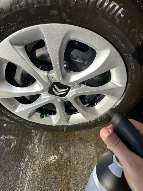

Jantlarda ise hazırladığımız Flowey R1'i kullanıyoruz. Jantlarda balata kiri fazla olmadığı için fırça ile girmedim.
Ön yıkama için hazırladığımız magifoam ve IK foam'ı püskürtmek için Xiaomi v2 pompamı kullanıyorum. IK FOAM 45 psi'a kadar destekliyor ve otomatik hava tahliyesi yapıyor basınç fazla olduğunda ancak ben çok güvenmiyorum. 35 psi olarak set ettiğimde daha güvenli oluyor ve sorun yaşamıyorum.
Marolex deneyimlemiş birisi olarak yeni arkadaşlarımıza kesinlikle IK foam tavsiye ediyorum. 3 litre marolex de suv aracımı dönmek daha rahat oluyordu ancak IK foam da çok yeterli oluyor emin olabilirsiniz.

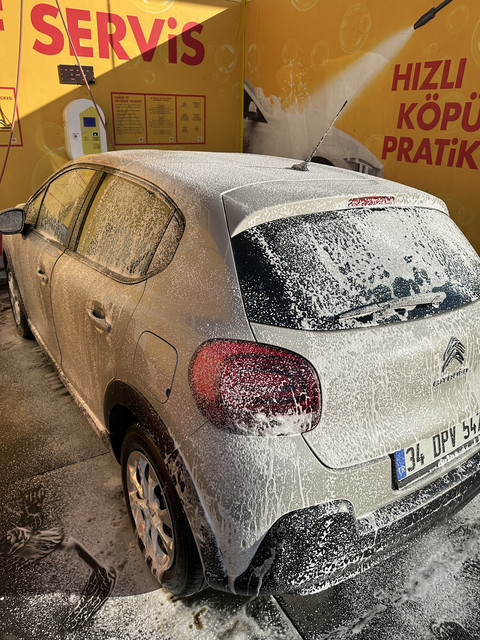

Ön yıkamaya başlayalım. Magifoamı 2-3 dakika kadar bekletiyorum sadece. Saatler akşama doğru, hava biraz güneşli ama soğuk ile sıcak arası olduğundan sorun olmayacağını düşündüm ve sorun yaşamadım.

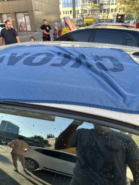

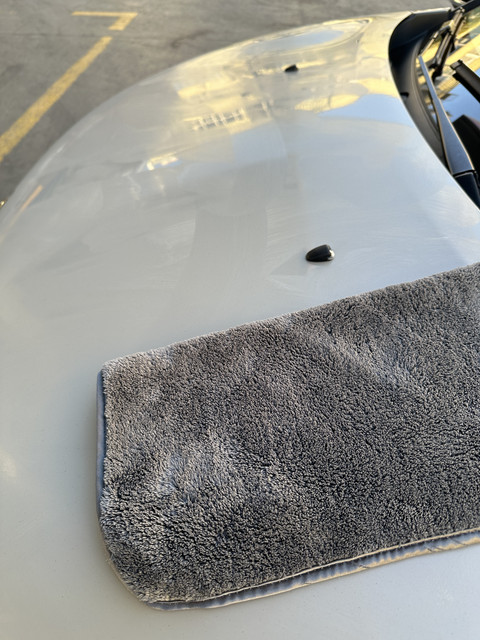

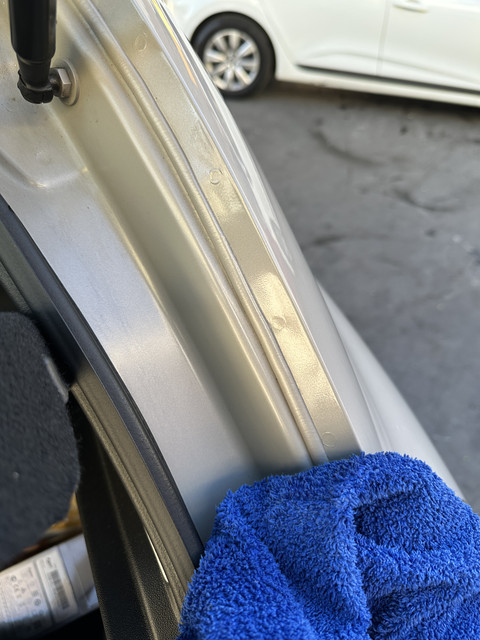

Ön yıkamayı duruladıktan sonra kova ve temaslı yıkamaya başlıyorum. Ardından Gyeon Silk dryer havlum ile yıkama sonrası hemen hiç zaman kaybetmeden kurulamaya başlıyorum.
Kapı aralarını ucuz eski bir havlum ile kuruluyorum.

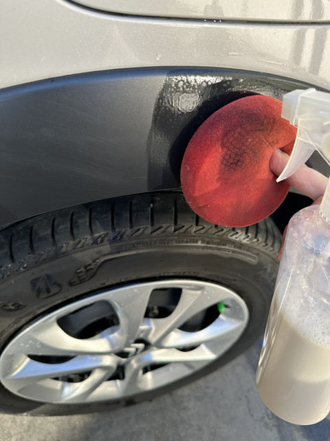

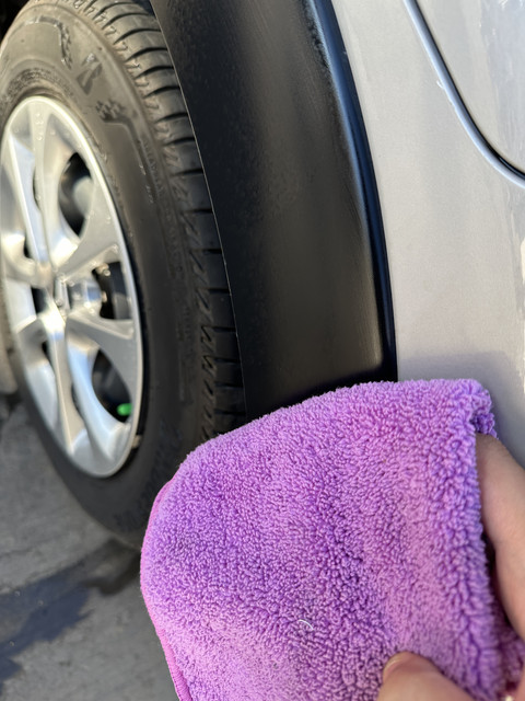

Dış plastiklerde Meguiars 40'ı eski bir süngerimin temiz tarafıyla uyguluyorum. Ardından bir bez ile üzerinden geçiyorum.
Meguiars 40 çok iyi bir ürün, dış plastik temizliğinde üzerine tanımam.
Lastiklerde Meguiars Endurance kullanıyorum. Koruma olarak bildiğimiz tanıdığımız bir ürün.
Yeni forumdaşlarımıza tavsiyem ucuz lastik parlatıcılar kullanmayın, içerisindeki parlaklığı veren maddeleri çoğu glikoz kullanıyor. Glikoz lastik yanaklarını çatlatıyor, zamanla pul pul yapıyor ve lastik yanaklarının ömrünü azaltıyor. Boş yere risk almanın gerek olmadığını düşünüyorum. Amacımız korumak ve parlatmak, aksi taktirde zarar veren bir uygulamayı eminim hiçbirimiz istemeyiz.

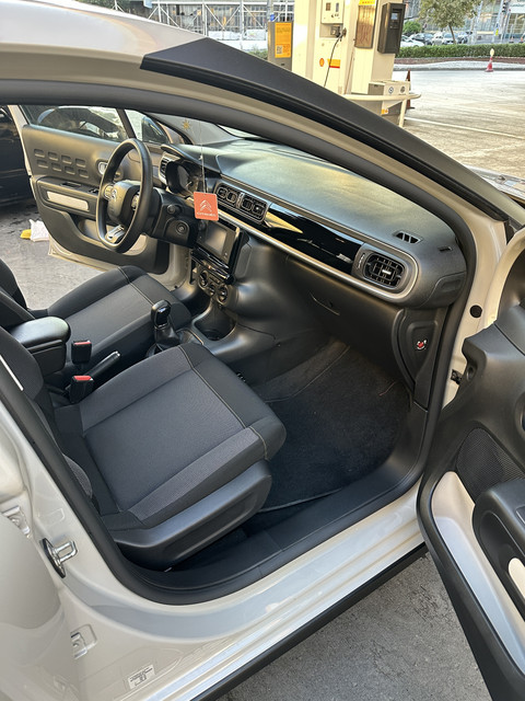

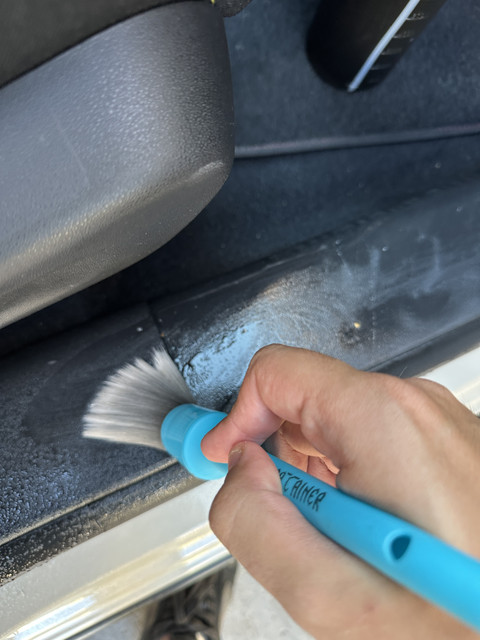

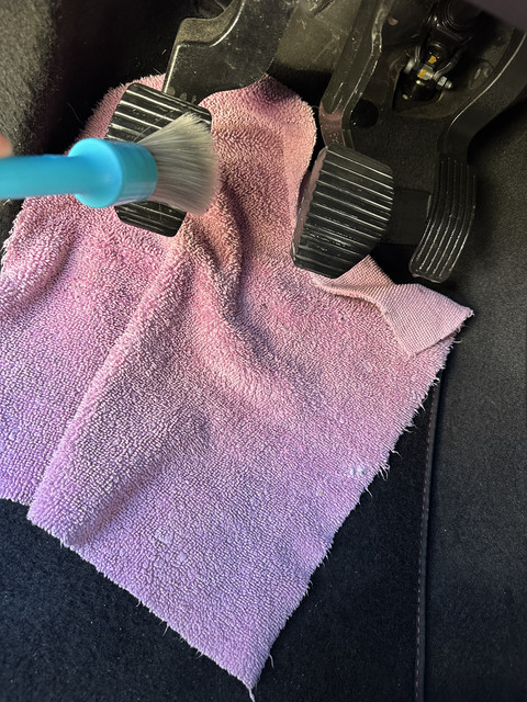

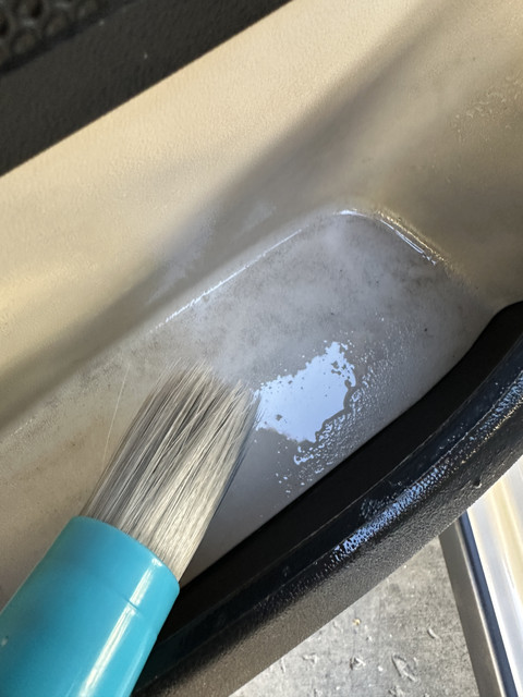

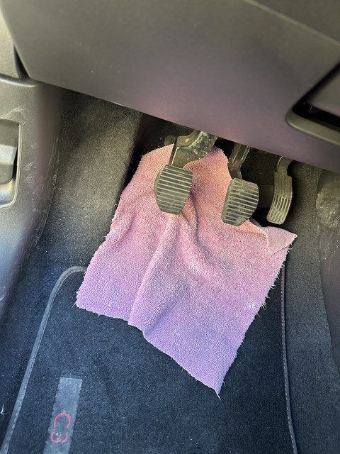

Aracın içerisinde Shiny Garage Interior Cleaner kullanıyorum. AF Spritz ile benzer performansda bir ürün, ikisini çok ayırt edemiyorum ama ikisini de beğeniyorum.
Göğüs, pedallar, kapı araları, kapı içleri vb. alanlarda detay için shiny garage interior cleaner bazende k2 strong apc yüksek konsantre halinde kullandım.
Fırça olarak Cartainer'in sentetik fırçalarını beğeniyorum. Bir zararını görmedim.
En son K2 Polo ürünüyle koruma altına alıyorum.

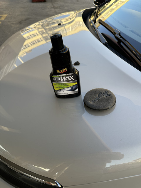

Dışında kılcal çiziklerin gitmesi için Meg 3 in 1 wax kullandım. Aynı zamanda çok yüksek bir parlaktıkta veriyor. Ancak koruması çok iyi denemez.
Korumayı sağlamak için de meg 3 in 1 üzerine adbl syntetic wax kullanmıştım. bu sayede dayanımı artıyor.
