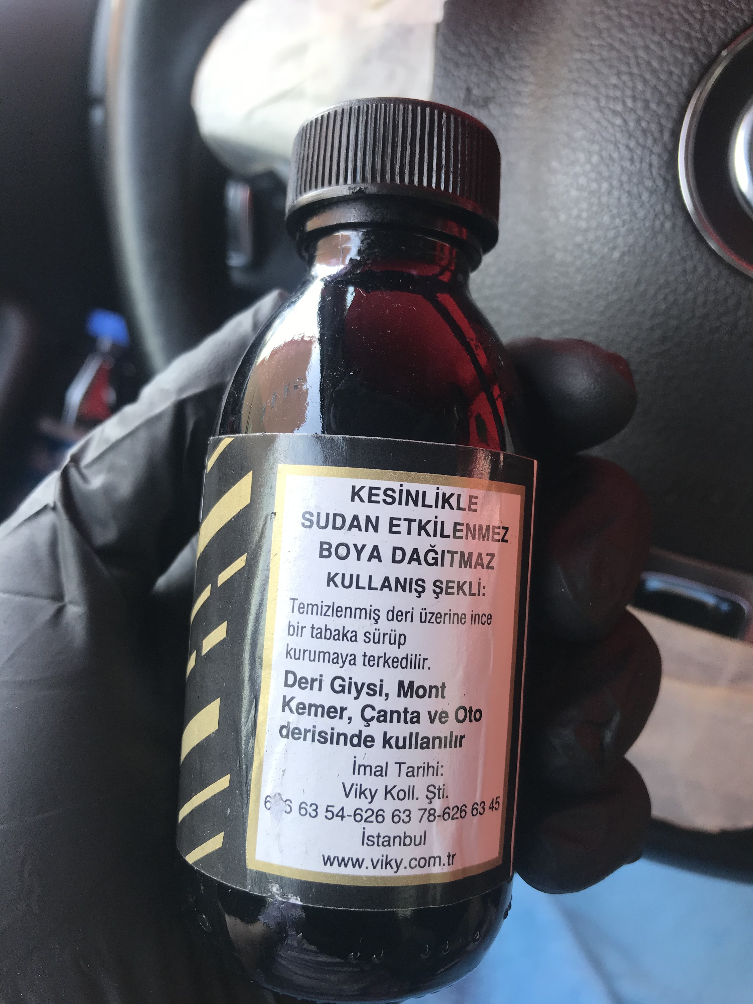

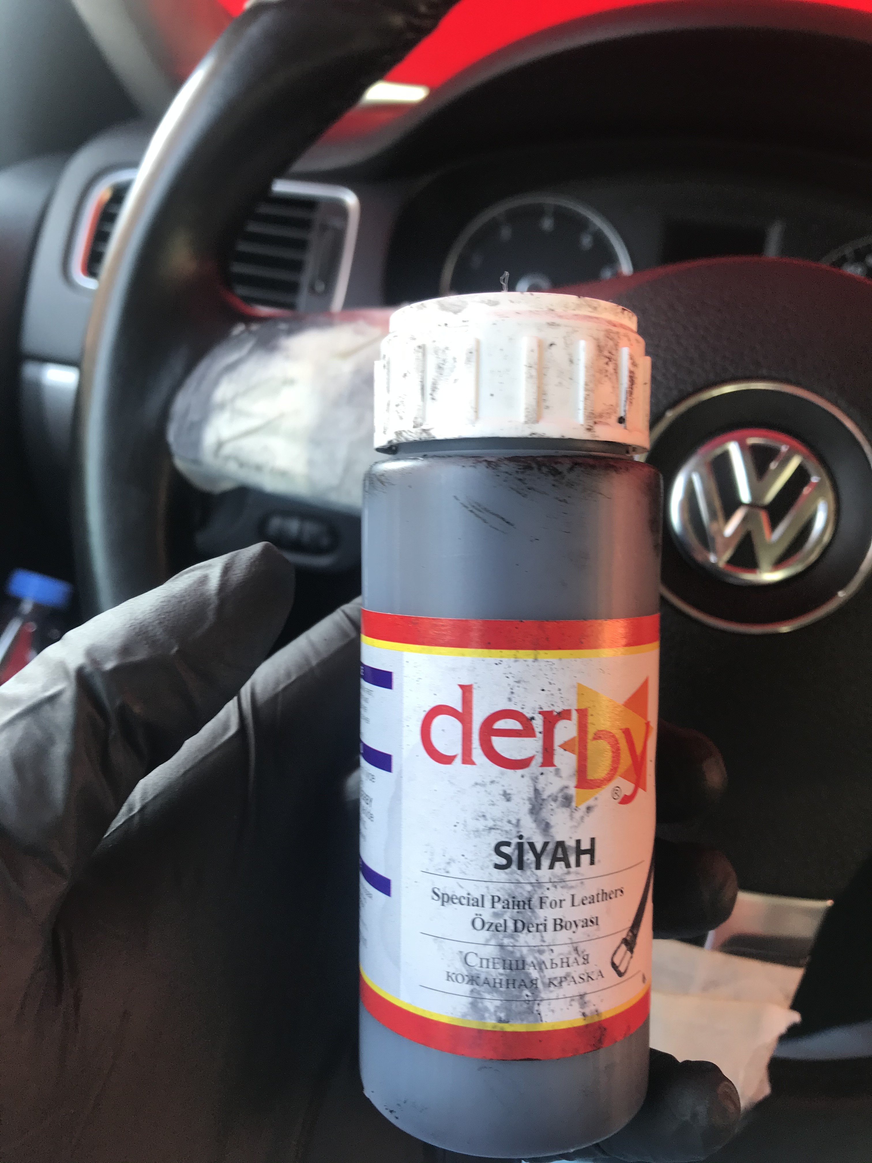

Bugün yıpranmış direksiyonu,vites topuzu ve el freni kolunu boyama kararı aldım , sırasıyla
*2000 su zimparasiyla derideki pürüzleri düzeltme
*Eski bi fanilayi nemlendirip direksiyonu 4-5 defa silmek ( bu işlemle deri hem kimyasaldan kurtuluyor hemde deride gözenekler açılıyor)
*Direksiyonu ,vites Topuz’u ve el freni kolunu maskeleme
*Önce solvent bazlı deri boyasıyla sonrada mat bi görüntü olsun diyede son kati su bazlı deri boyasıyla boyama

Elinize sağlık güzel bir konu olmuş, 24 saat sonra ikinci katı atmayı unutmayın, @technologyst çağrı hocamın belirttiği çizikler gitmediyse 2. kattan sonra onlar dolar ve daha tok bir görüntü ortaya çıkar.

Solvent bazlı İle boyarken dikkatli olmak gerekiyor sebebi içinde çözücü madde olduğu icin çok bastırmamak gerekiyor
