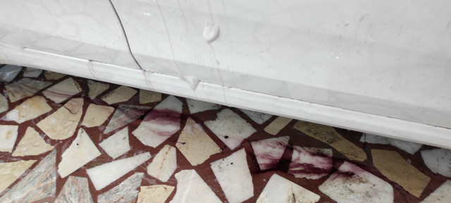

Duruladığımız aracımızın kaportasında ki demirtozlarına kurtulmak hasebiyle kc fb kullandım yine. Durum içler acısı, kan ağladı resmen.

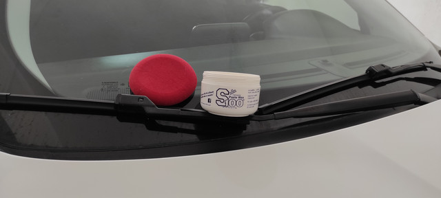

Buna göre reçetem bu konuda çok güvendiğim bir ürün olan kc shine speed polish ile başlamak oldu.
Akabinde CG White Light uyguladım üzerine.
Ve wax ile bitirdim. S100 tercih ettim.

Ellerine sağlık abi. Gözlerimizi kamaştırdın. Araçtan ne çok demirtozu çıkmış öyle. Sanayide mi duruyor araç :D
Teşekkür ederim kardeşim, aynen kıpkırmızı oldu ya.
