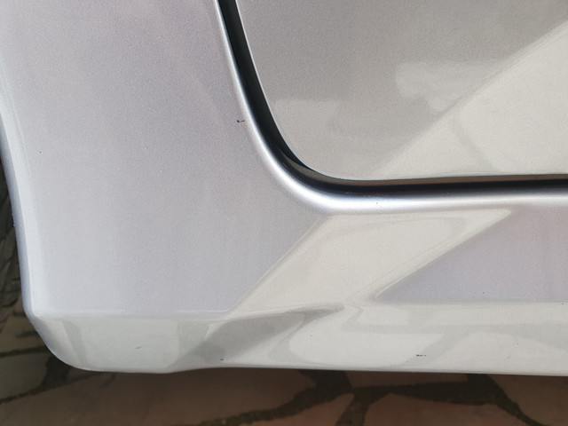

Yüzeydeki tüm kirleri aldıktan sonra hayatımdaki ilk polisaja başladım.
Mecburen açık alanda olduğum için panelleri hayali çizgilerle küçük parçalara böldüm. Aracı aldığımdan beri sadece ben yıkadığım için yüzeydeki çizikler oldukça az durumdaydı. Derin çizikler olmadığı için hafif aşındırıcı p301 i tercih ettim.
Öncesi ve sonrası fotoğraflarım maalesef yok hem boya iyi durumdaydı hemde fotoğraf için profesyonel ışıklarım yok.
Tam sol ön çamurluk bittiğinde vuran güneş seyretmesi keyifli metalik parçacıkları açığa çıkardı. Tabiki polisajdan kapı kollarının içleri ve piano black ızgaramda mini polisaj setimle nasibini aldı.
İyiki günlere bölmüşüm çünkü canım çıktı desem yeridir. Fakat bu manzara herşeye değer;
Final fotoğrafları
