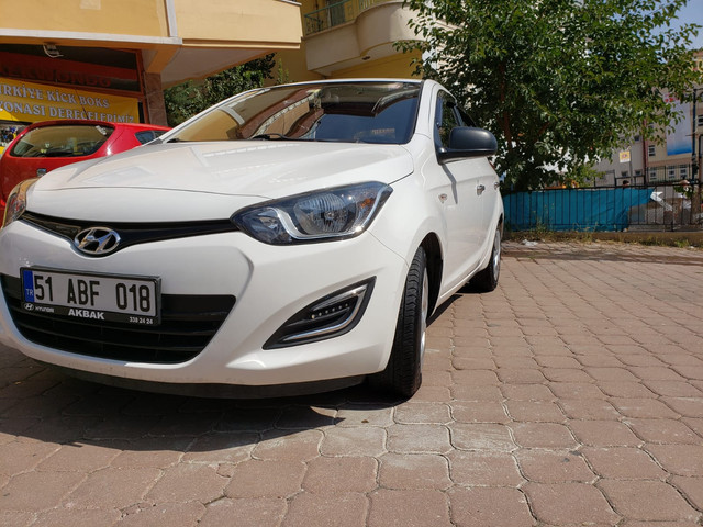

Arkadaş Uygulamamız şu şekilde olmuştur
Araç ın etrafını gezdigimde Ön kapılar ve Marşbiyellerde Tamponlarda Böcek ve zift kalıntısı vardı Bug Tags Remover ürünle öncelik onları temizledim daha sonra Aracı yıkama ya geçtik Soft Wash Jel şampuanla aracımızı yıkadık gerekli kontroller i yaptıktan sonra uygulama ya başladık Pasta İşleminden Önce Yüzey Temizleme M 34 Yüzey Temizleme Sprey ile Kil Uygulamasını Tüm Kaporta Aksamına uygulayıp Kuruladık ve Pasta işlemine Başladık (Burada Sadece Maskeleme Bantını Evde Unuttuk O yuzden Fitil kenarlarına ve Uç Kısımlara Dikkatlice yaklaştık) Pasta işleminin bitmesine Mütakip Aracı Tekrar Soft Jel ile 2 Kez Yıkadık Pasta kalıntıları tamamen bitene kadar (Ön Tamponda Çok Rötüş izleri ve Derin Çizikler Mevcuttu) Araç Kurulandıktan sonra Hare Giderici yi uygulama başladım (Bu evrelerin resmini çekemedim tek oldugum için) aracın Etrafını gezerek harelenmenin kalmadıgını tespit ettikten sonra Boya Korumaya geçtim Boya Koruma işlemini bitirdikten sonra 3 Saat Araç üzerinde kurumasını kürleşmesini bekledim daha sonra Mikrofiber Silme bezi ile Tüm Kalıntıları sildim ve sonuç ortada Begeneceginizi umut ediyorum Saygılar.
Son Hali

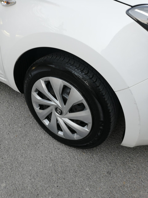

Son Hali
