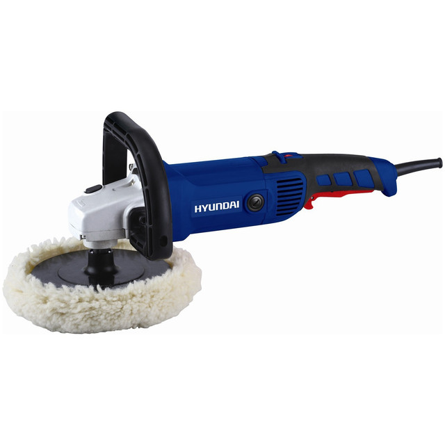

Arkadaşlar selamlar,
Kuzenim bu makineyi almış kendisi ile gelen keçe de resimdeki görülen keçe. Pasta cila işi zaten zor ve amatörler için riskli. Hare giderme vs. işler için kullanılabilir mi? Eğer kullanılabilir diyorsanız bilirkişilerden uygun olacak keçe ve ürün konusunda fikir ve destek rica ediyorum.
Aletin detaylı özellikleri;
Hyundai S1P-KA-180 180mm,1200W Polisaj Makinası
• Güç: 1200 W
• Boşta Devir Hızı: 1000-3000 dev/dk
• Polisaj Sünger Çapı: 180 mm
• Ağırlık: 3.7 kgGüç: 1200 W
• Ağırlık: 3.7 kg
• Uygulama yaptığınız yüzeye uygun devir ayar imkanı
• Sabit güç sistemi
• Dayanıklı metal dişli kutusu
• Hyundai kalitesi 2 yıl garantili ve Türkiye genelinde yaygın servis ağı ile hizmetinizdedir.
Yün ya da kuzu postu ped ve cutting pedler dışındaki pedleri kullanabilir başlangıç için.
Bir de 180 mm tabla ile değil de 150 veya 125 mm tabla ile çalışırsa daha güzel olur. Hem hakimiyet artar hem de makine bayılmaz.

Belki küçük alanlarda çizik almanız için keçe gerekebilir o tarz durumlar için de 75 taban 80 keçe alırsanız işinizi görür. 125 taban alırsanız 1 tane de 150 keçe alın bir deneme yapmış olursunuz. Kaybınız en fazla 30-40 lira olmuş olur.

Yorumlarınız için teşekkür ederim. Bu iş acemi işi değil. :) Bu aleti elden çıkartıp orbitallere yönelmesini önerdim. Biraz yt videosu izleyip kamyoneti üzerinde deneyebilir :) Sonra diğerlerine geçeriz :)

Polisaj öyle korkulacak bir işlem değil. Ben ilk polisajımı babamın passatta yapmıştım. Sıfır hata ile.
İnsan acemi olunca daha dikkatli oluyor. Bu sayede hata ihtimali daha da azalıyor.
Sadece belli başlı şeylere dikkatlerden gerekiyor. Örneğin köşelerde uzun çalışmamalı, güzel maskeleme yapılmalı, aynı nokta üzerinde uzun süre çiziği almak için çalışılmamalı gibi gibi.
