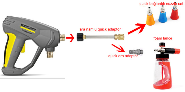

bizde var. set istersen yardımcı olabilriiz. . 20cm namlu. ucunda dişi quick baglantı - erkek quick bağlantılı foam lance.
sendeki namluyu çıkartıyosun. tetik sonrasına gelen ürünleri takıyorsun işlem bitiyor.
istersen paslanmaz nozzle sette var.

Cevabınız için teşekkür ederim. Bunu görsel olarak paylaşabilir misiniz? Hem merak eden arkadaşlarımız da görmüş olurlar.

Ya da ara namlunusuz olmuyorsa bu namlunun çok kısası var mı ?
Bu quick connector arasındaki boruyu çıkarıp parçacindan iki tarafı dişli rekor alıp borunun yerine takarsanız kısa quick connector olur.
