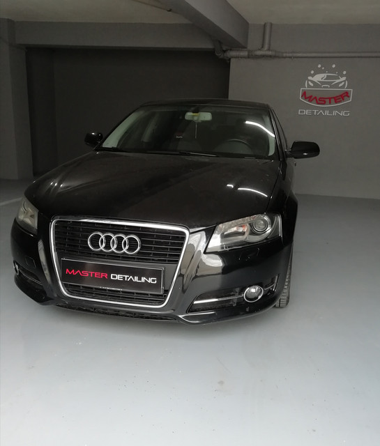

Oldukça yorgun durumdaki aracın ilk hali ile başlayalım.

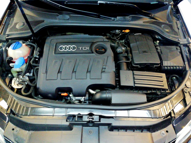

Motoru da ufaktan elden geçirdik
