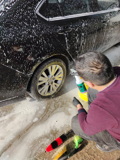

Ön Yikama ve Jant Temizleme
Evin Onunde Opet in bulunmasi ayri bir guzellik :)
Birde Jant Detayindan cok Arkadas resim cekerken Kafamin seyrek kisimlarini da cekmis :)
Jantlarin Arka kisimlarina zift benzeri bir malzeme yapismis normal temizlemeyle bazi yerler cikmadi cukur cukur delinmis icine dolmus ben yine temizleyebildigim kadarini temizledim temizledigimiz yerler malesef 1 gun sonra hemen geri dolmus yapacak birsey yok.

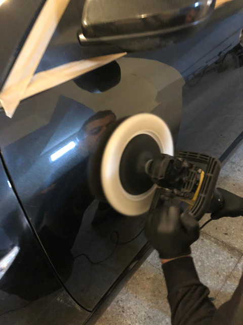

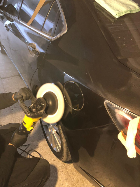

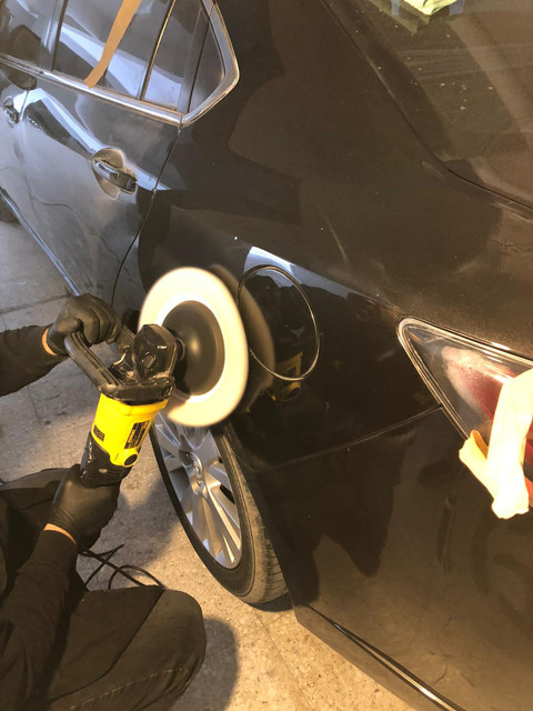

Polisaj Asamasi
Stanley Rotary M101 Pasta

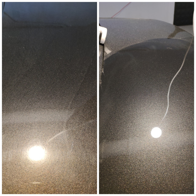

M 101 Sonrasi %50 Resimler
Auto Care Orbital M83 Polish Pasta

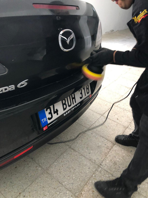

Polisaj Bitiminden Sonra tekrar yikama ve detaylandirma islemi
Auto Care Orbital 3D 520
Auto Care Orbital M 21 Sealant
