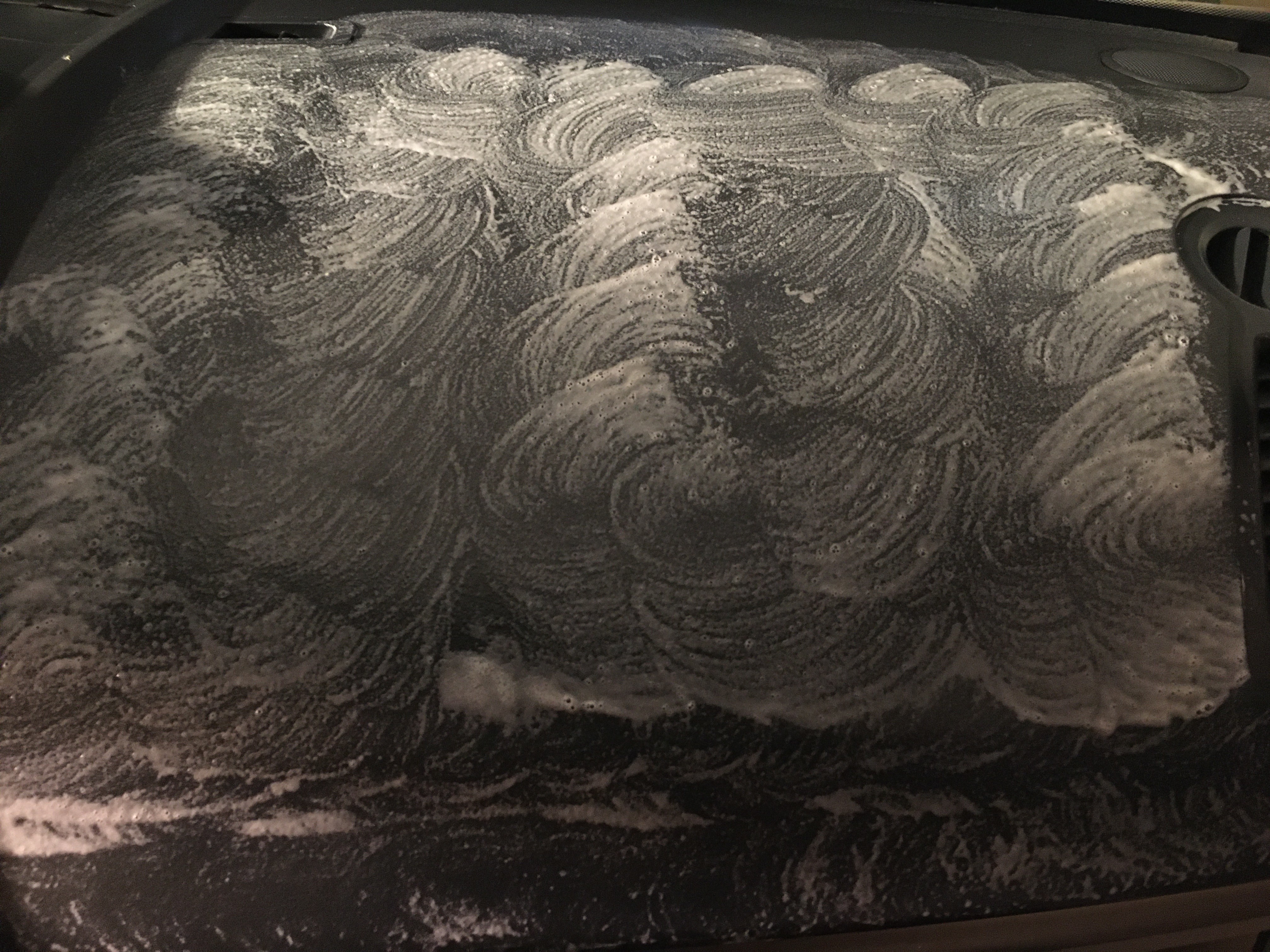

Uygulama esnasında iç trim temizliğinde çoğu parçada milyoncudan almış olduğum orta-sert kıllı bir fırça (fotoğrafların bir tanesinde gözüküyor) ve 1:10 seyrelttiğim 3d orange degreaser kullandım. Daha soft genel temizleyicim sadece amway loc vardı ve birkaç yerde deneme yaptığımda bu kadar kirli bir araçta istediğim sonucu doğal olarak vermedi. O yüzden, koltukların ve diğer trimlerin vinil bölümleri dahil olmak üzere, genel olarak 3d orange degreaser kullandım. Bana göre işini gayet iyi yaptı, "çıkaramadım" dediğim leke azdır.

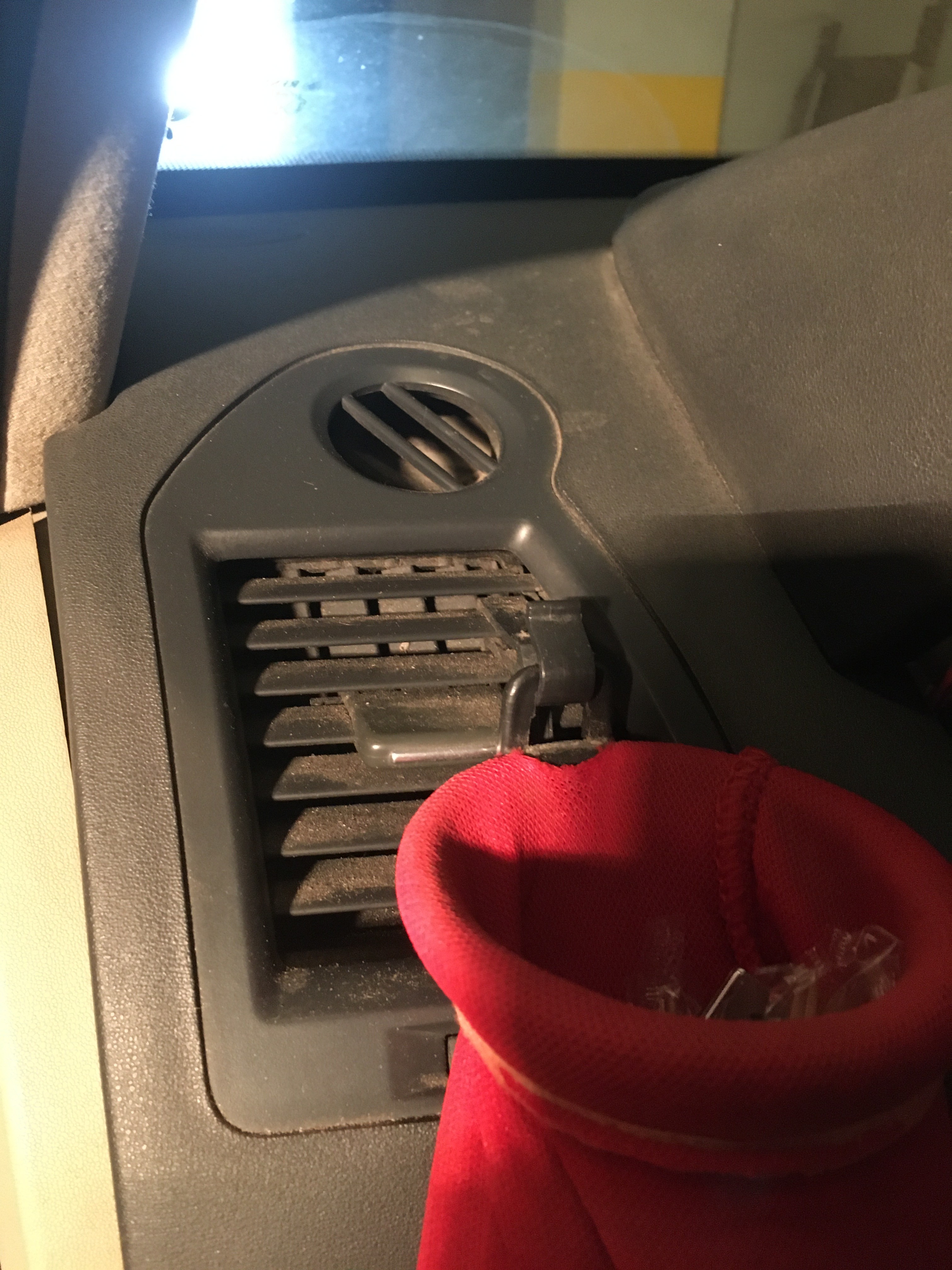

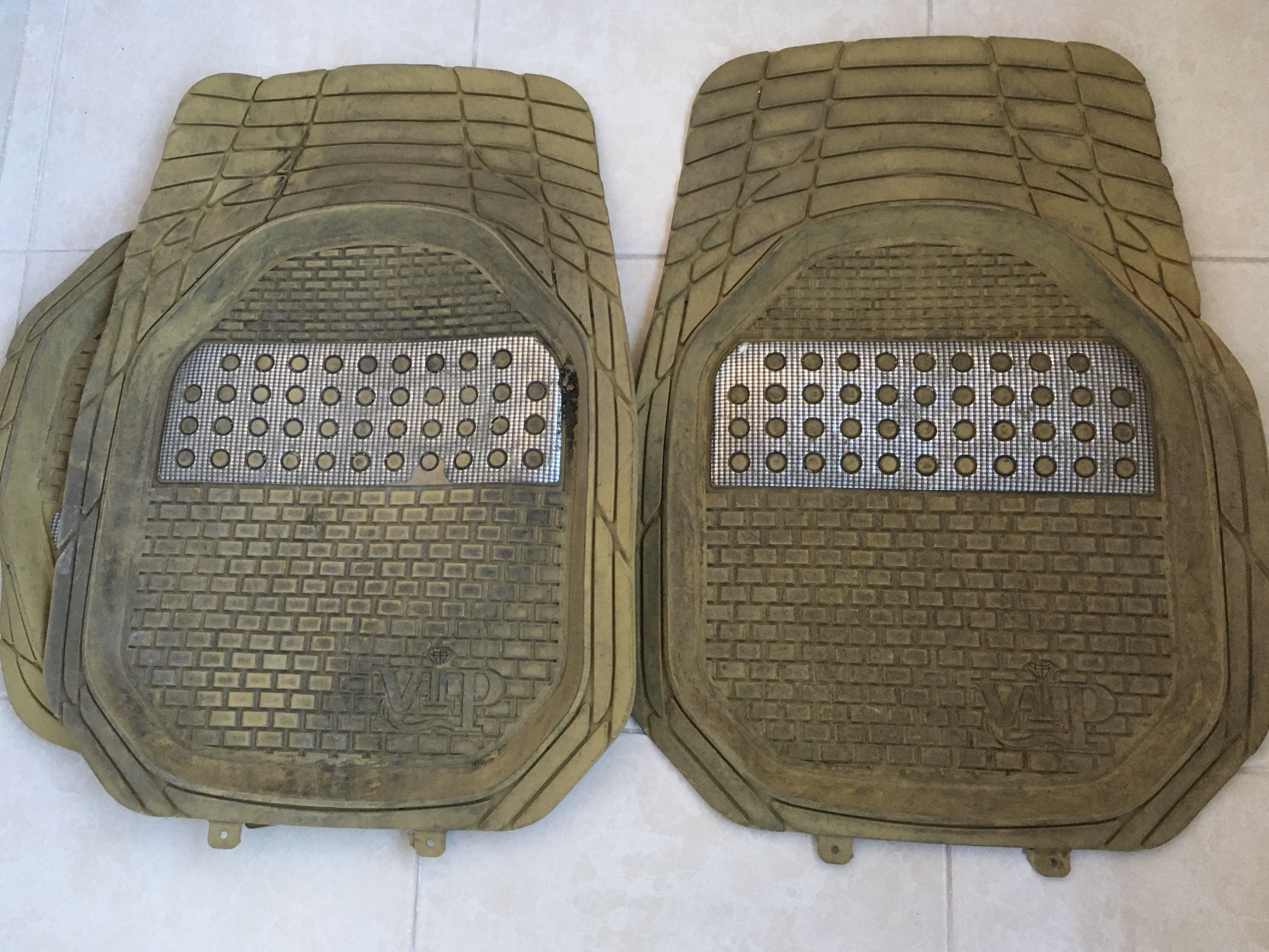

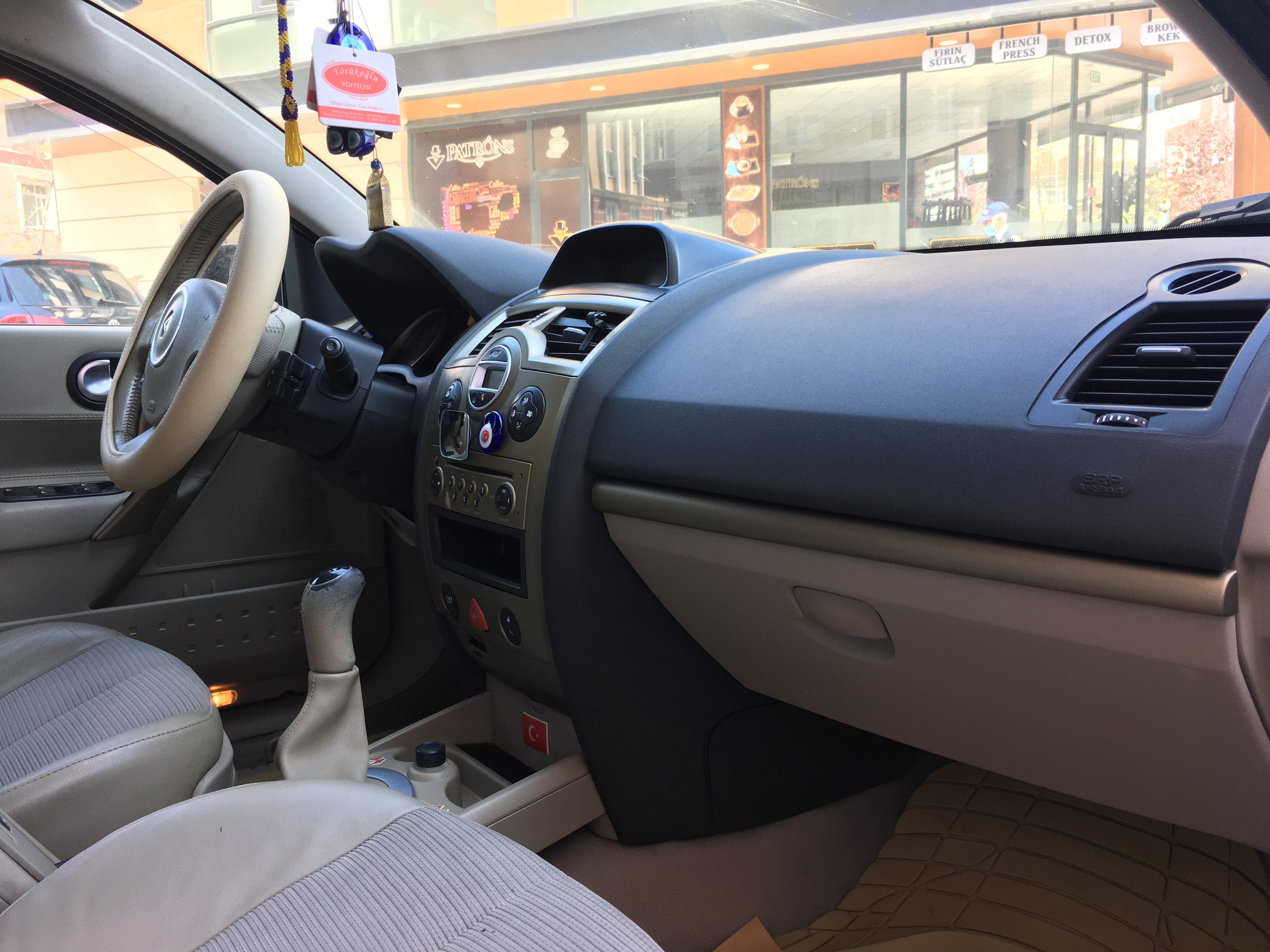

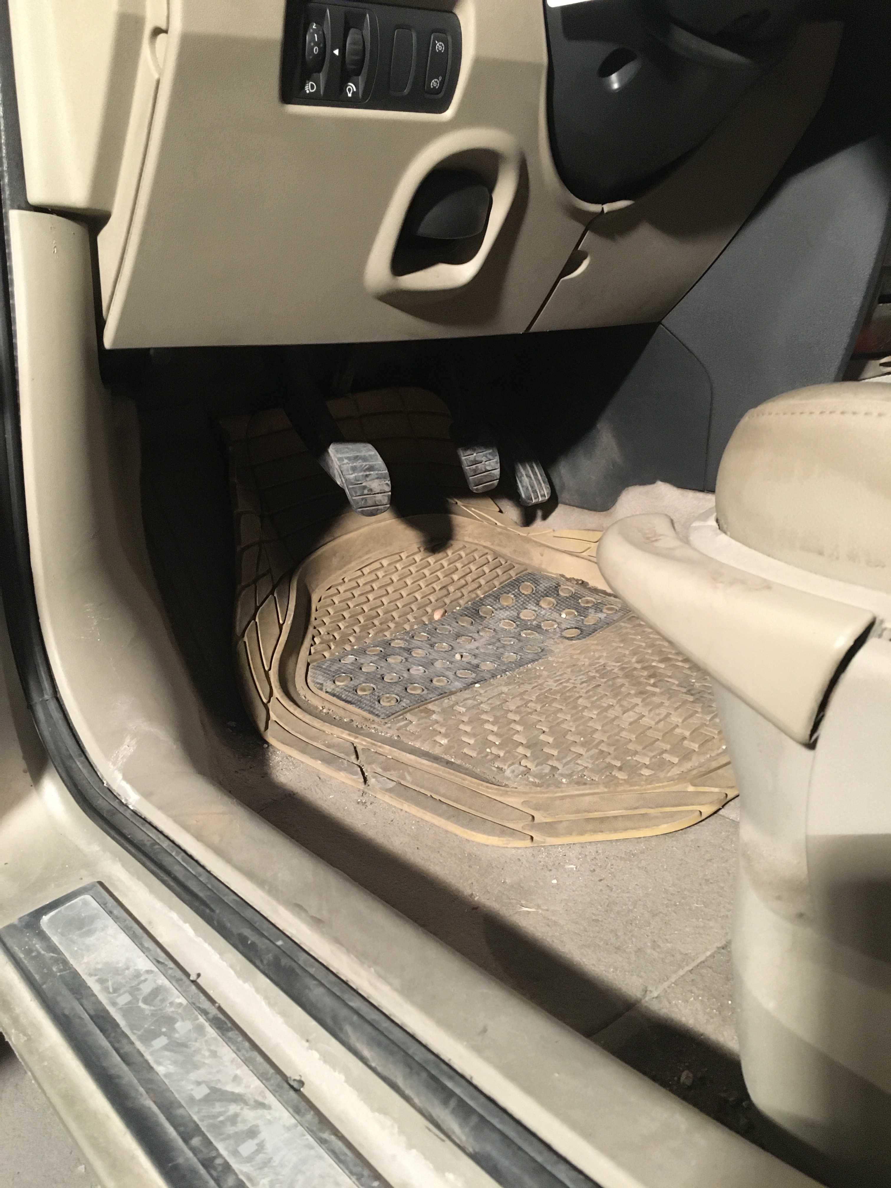

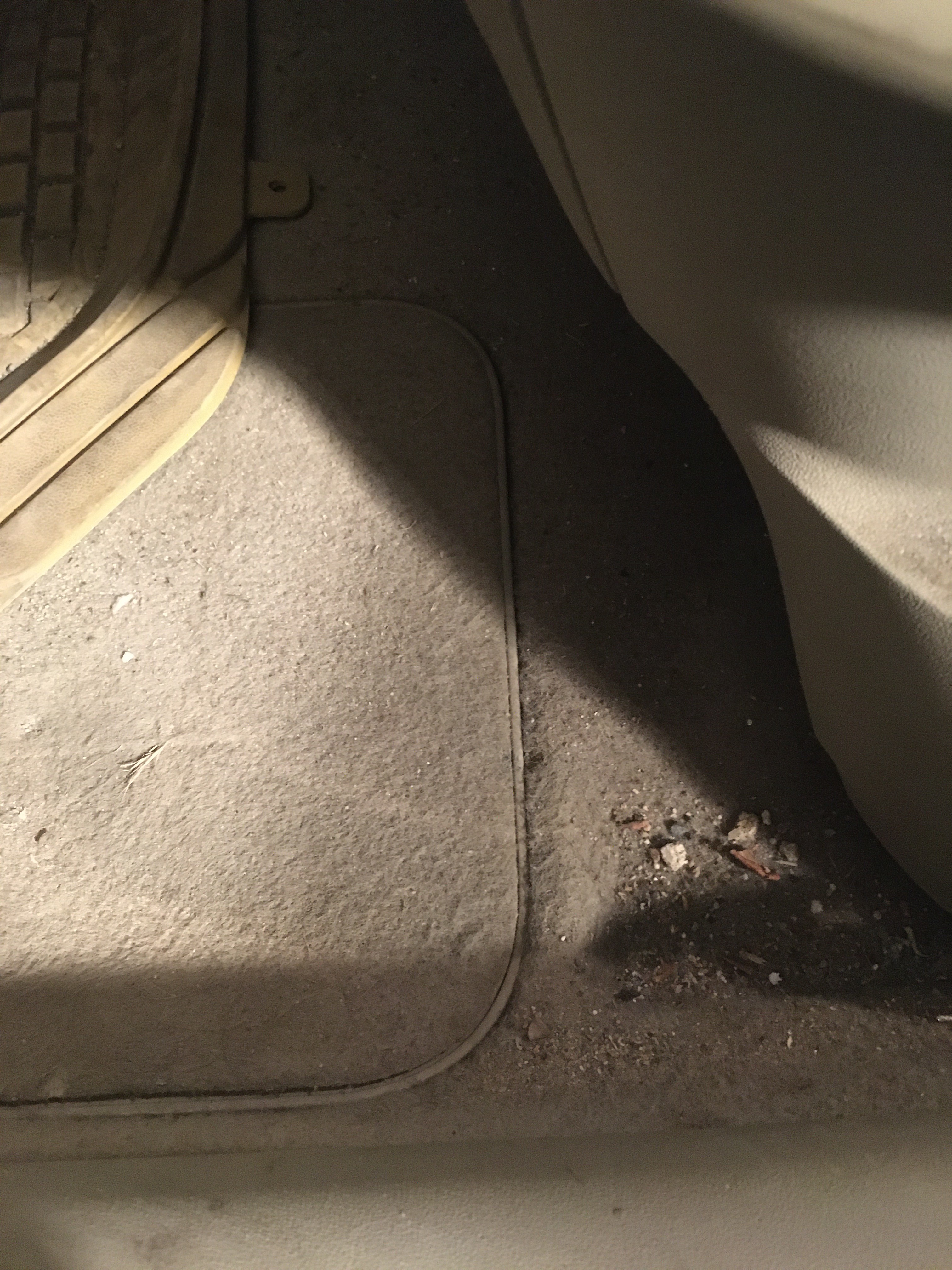

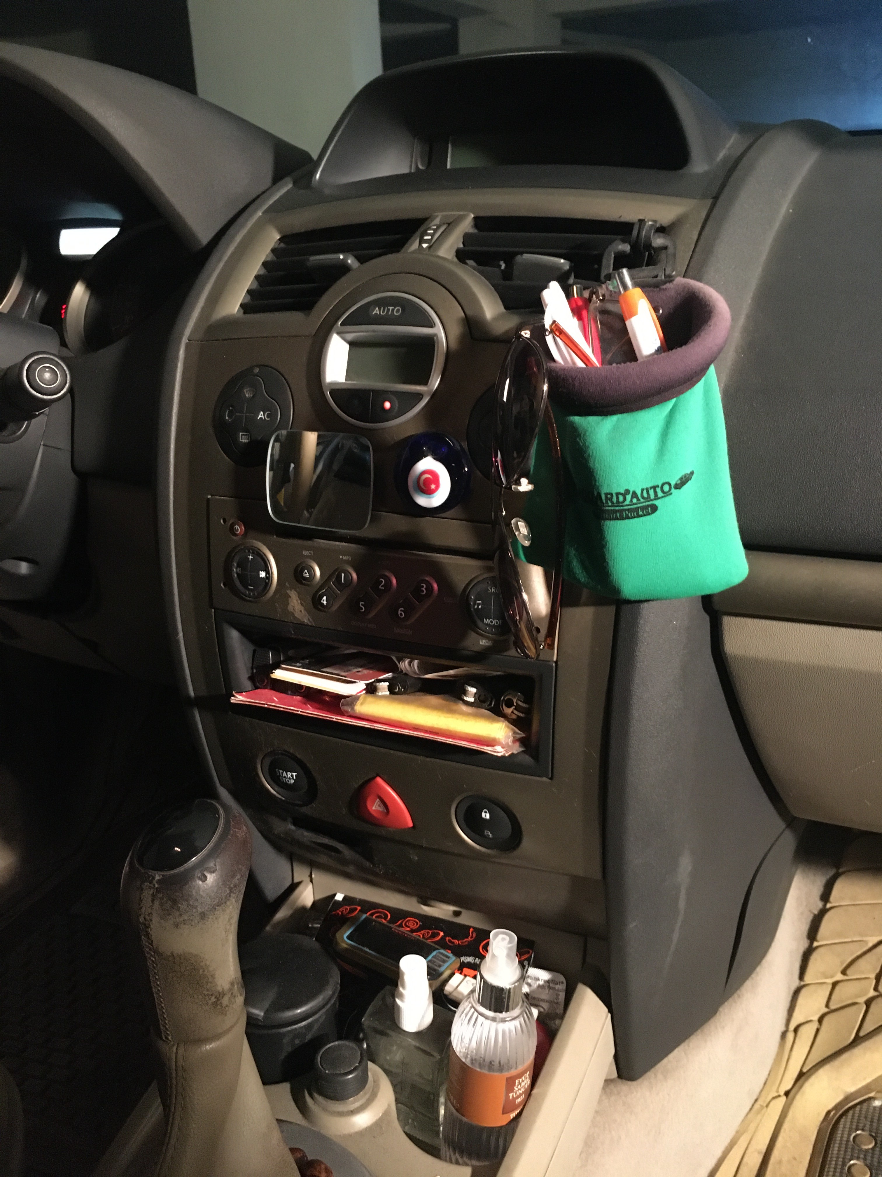

İlk halimiz bu şekilde idi;

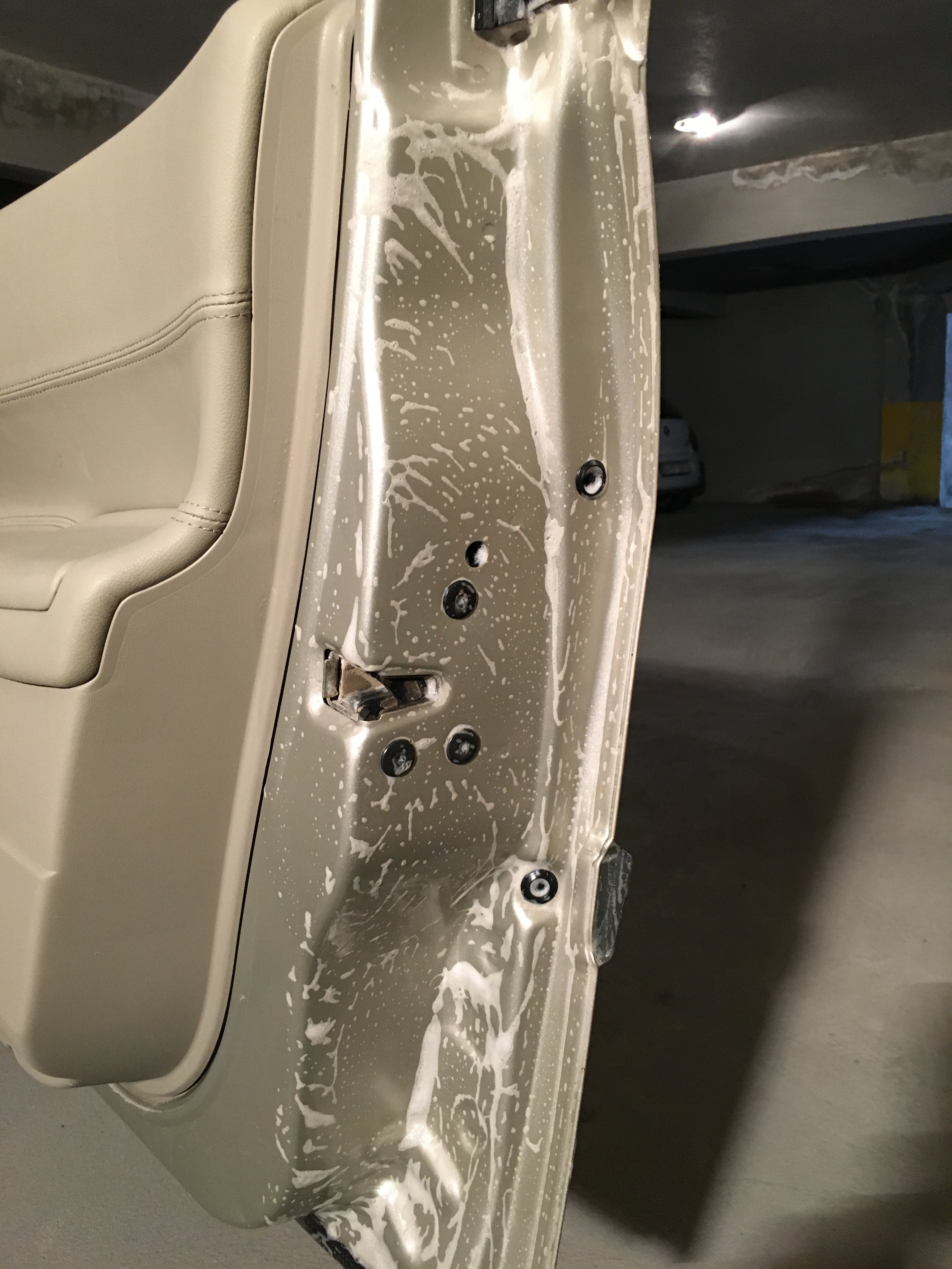

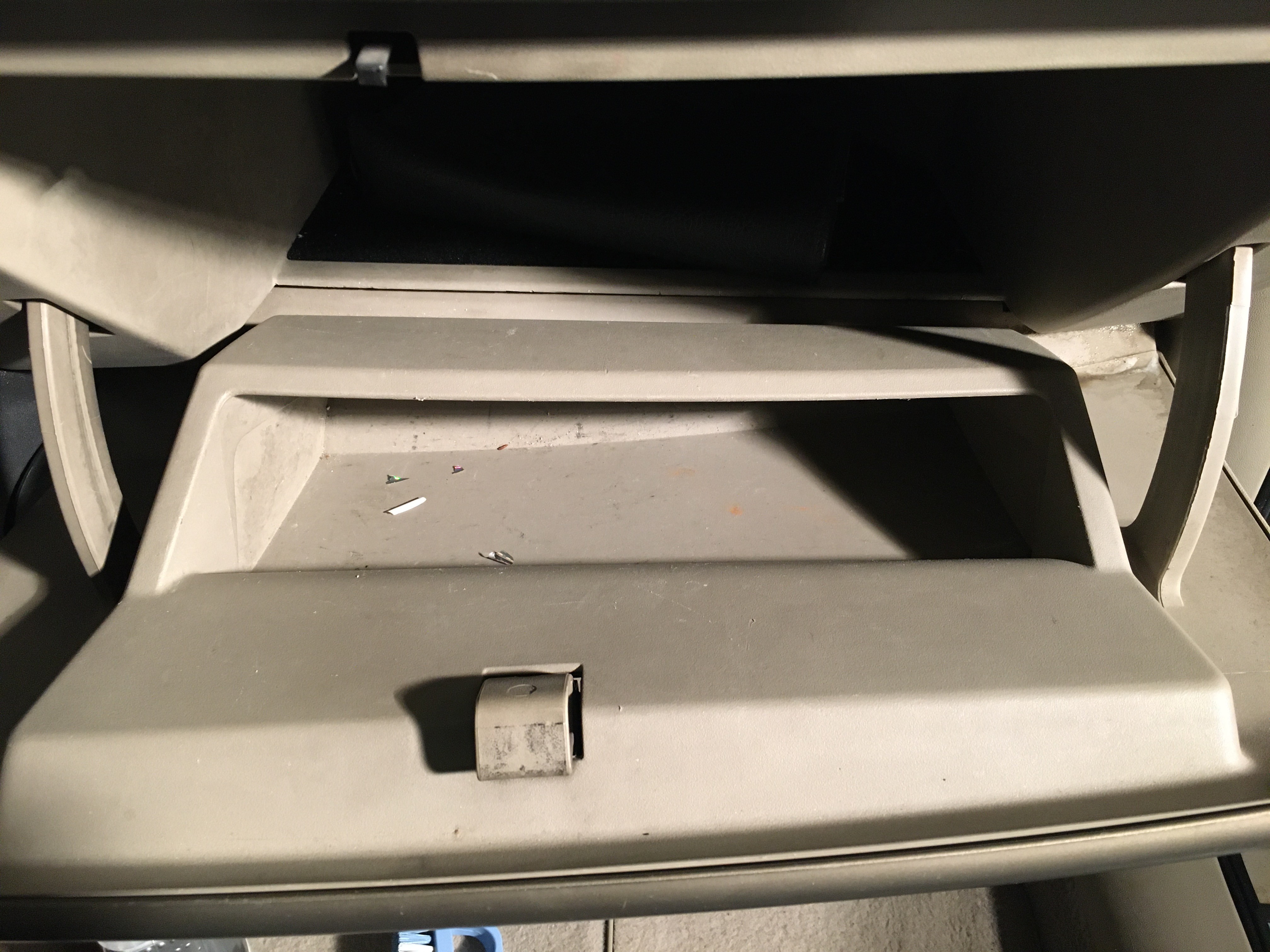

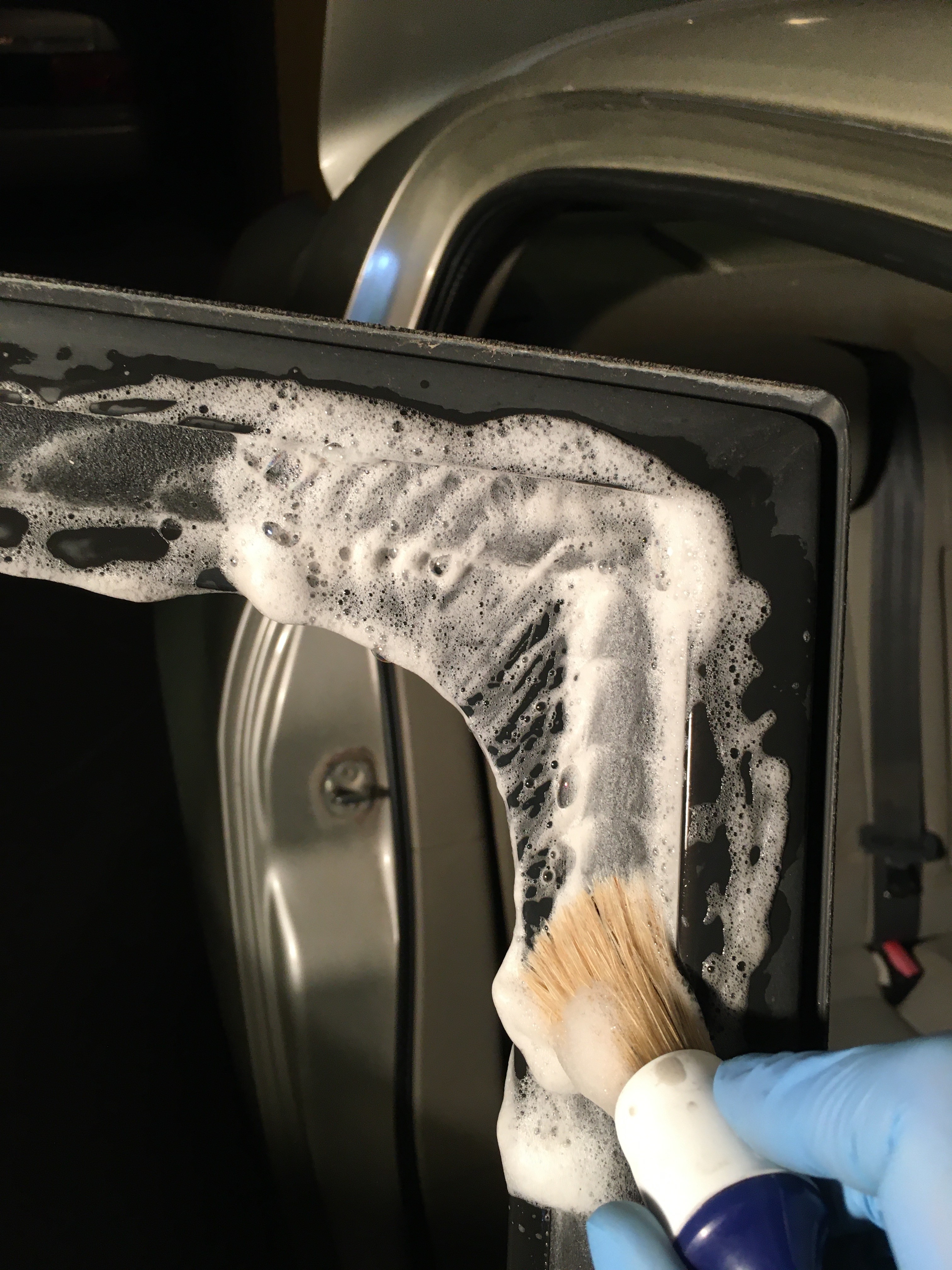

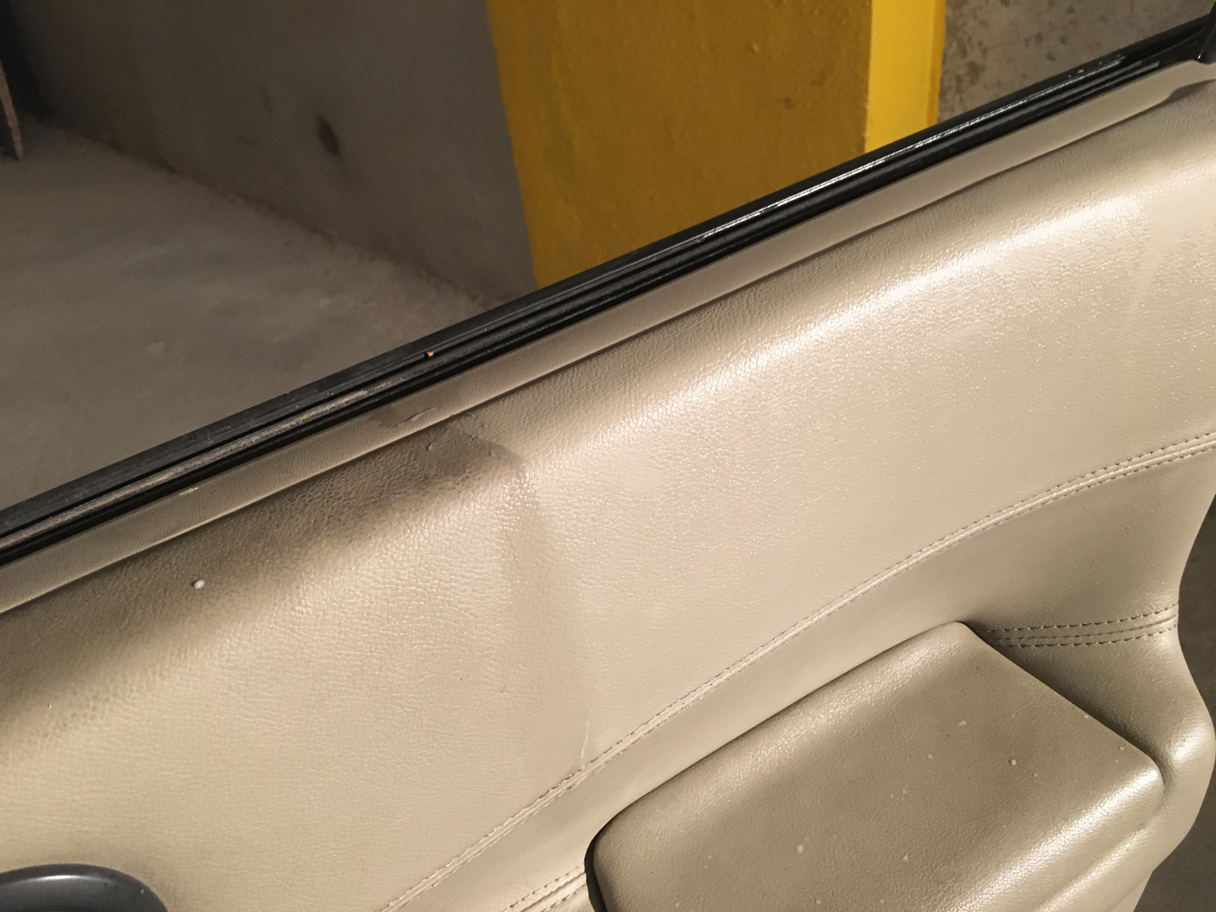

Aracın içi fotoğraflardan da göreceğiniz üzere çok fazla ıvır-zıvır eşya ile doluydu. İlk fotoğrafta ufak bir yerden gözüken kolinin tamamı araçtan çıkan eşyalar ile doldu. Çok fazla saklama gözü vardı ve istisnasız hepsinin içi bir şeyler ile doluydu. Neyse, aracın içini boşalttıktan sonra ilk işim detaylıca süpürmek oldu. Daha sonra temizliğe kapılardan başladım. Tüm aşamaları tek tek anlatmayacağım, fotoğraflar yeterli olur diye düşünüyorum. Sadece sağ yolcu kapısına yaptığım işlemlere ait fotoğrafları yükledim, tüm kapılara aynı işlemleri tekrarladım. Bazı yerlerde 50/50 bazı yerlerde öncesi sonrası şeklinde fotoğraflar mevcut. Boyalı metal kısımların temizliğinde daha önceden 1:3 veya 1:5 -tam hatırlayamıyorum- sulandırdığım ceviz kullandım.

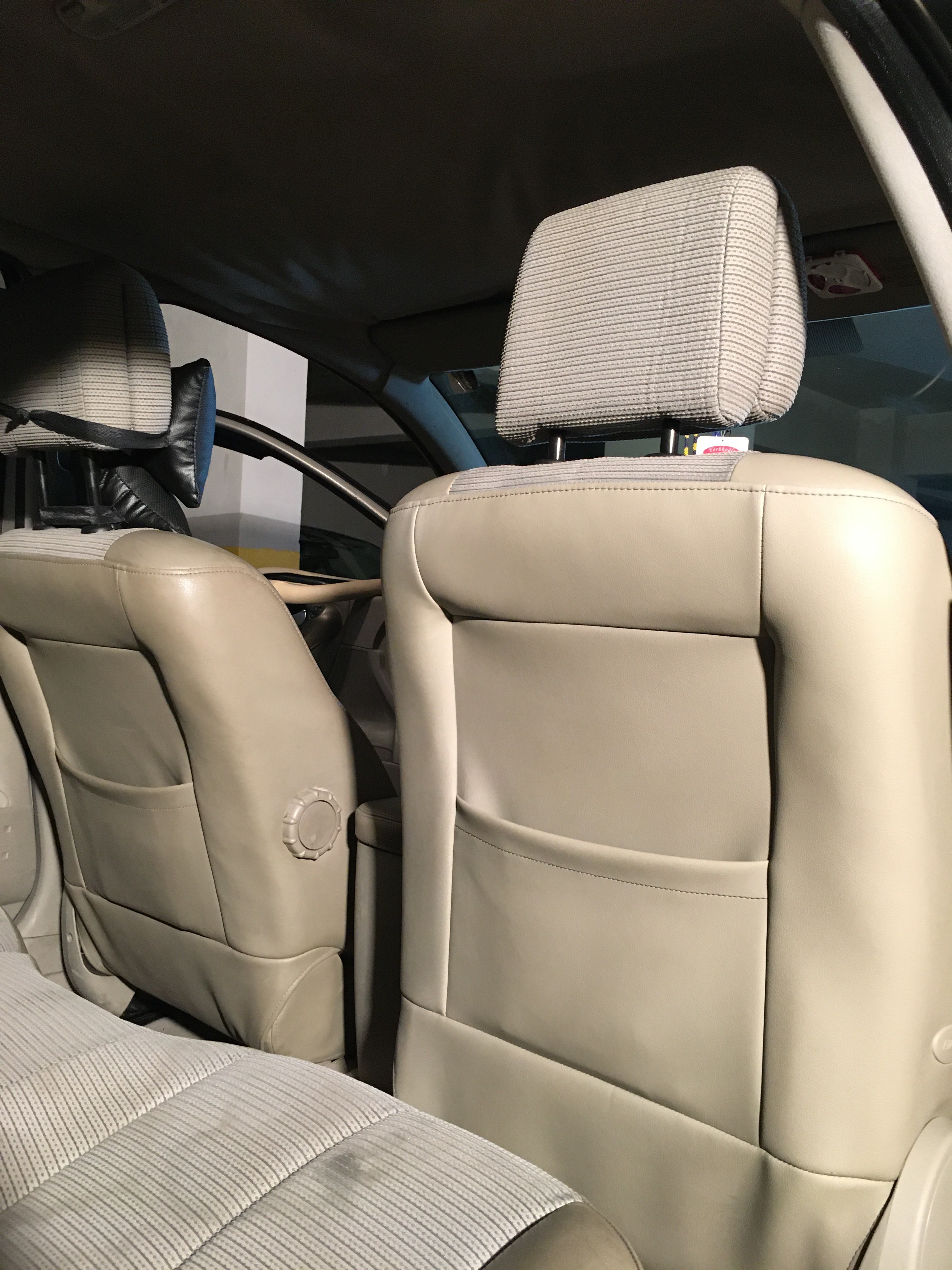

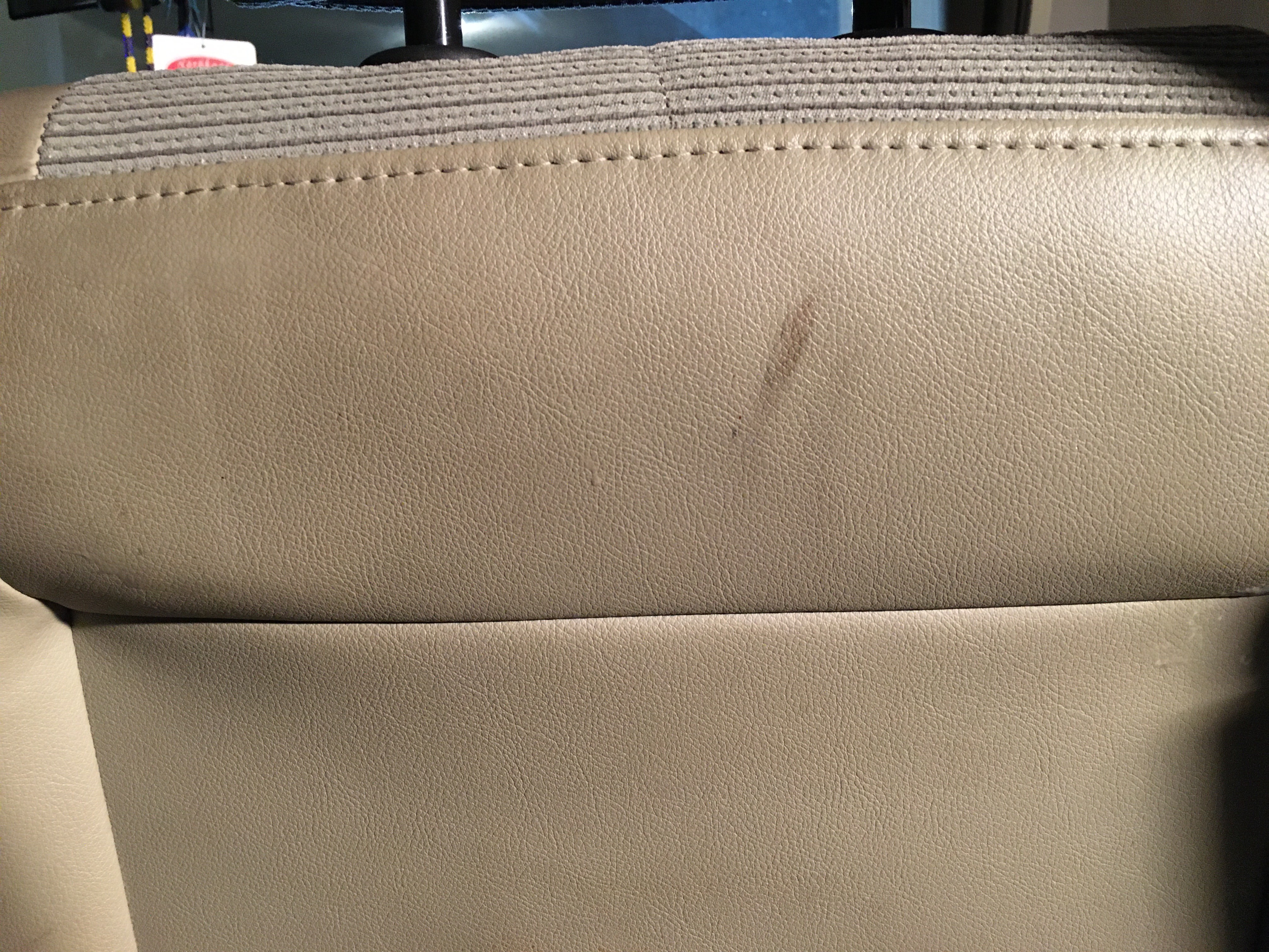

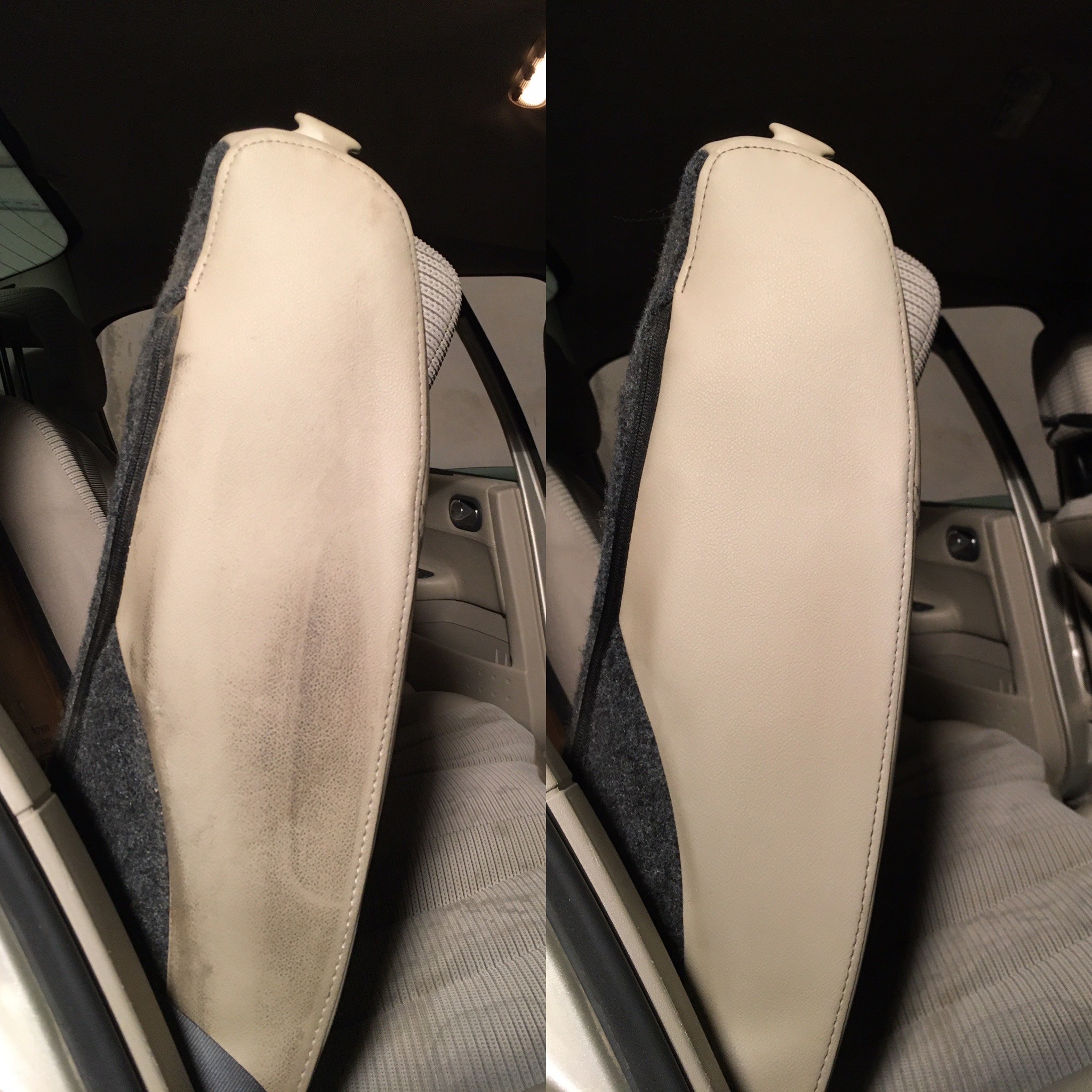

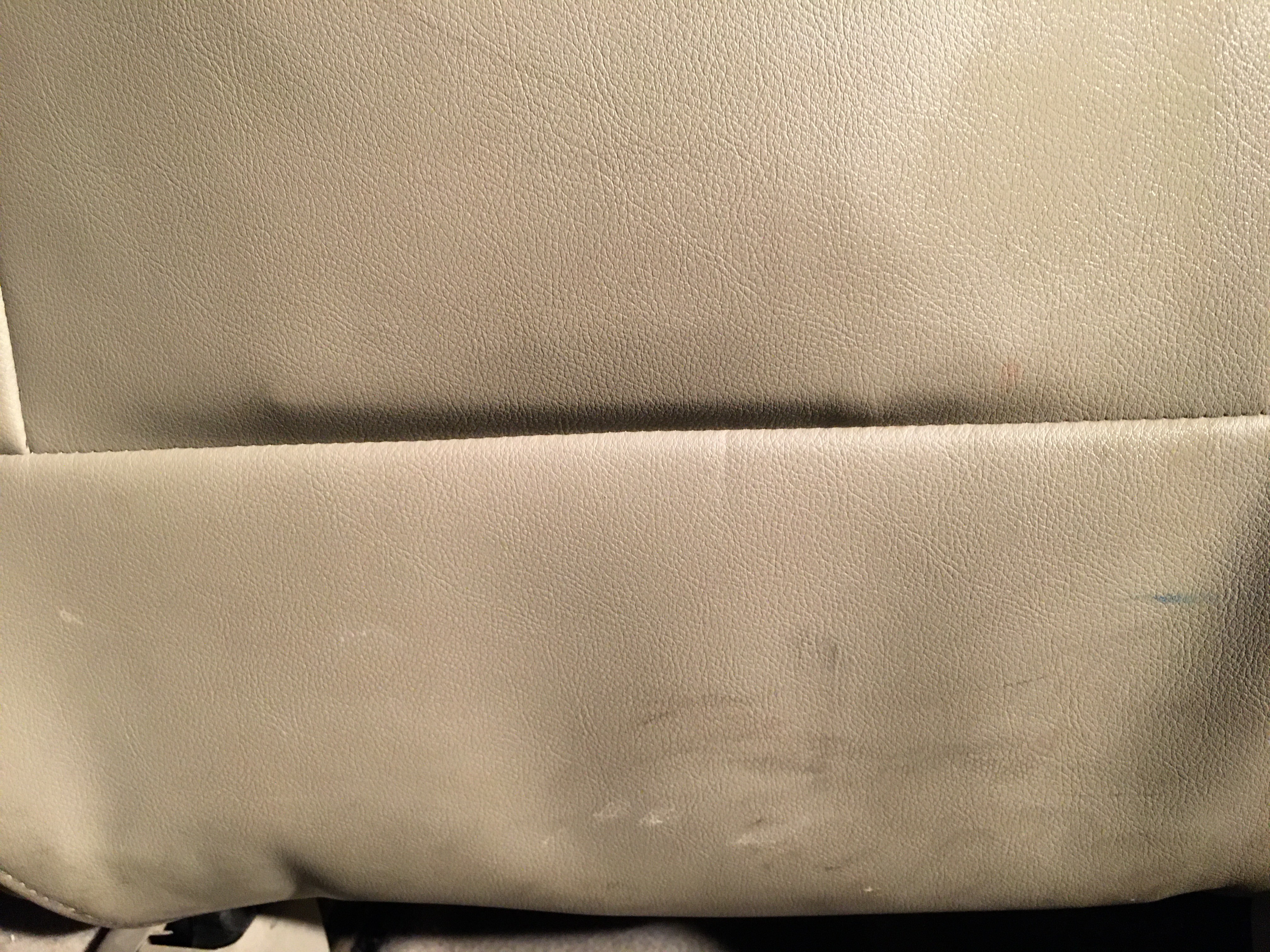

Ön yolcu koltuğu sırtlığı temiz ve mat, şoför koltuğu sırtlığı pis ve parlak halde,

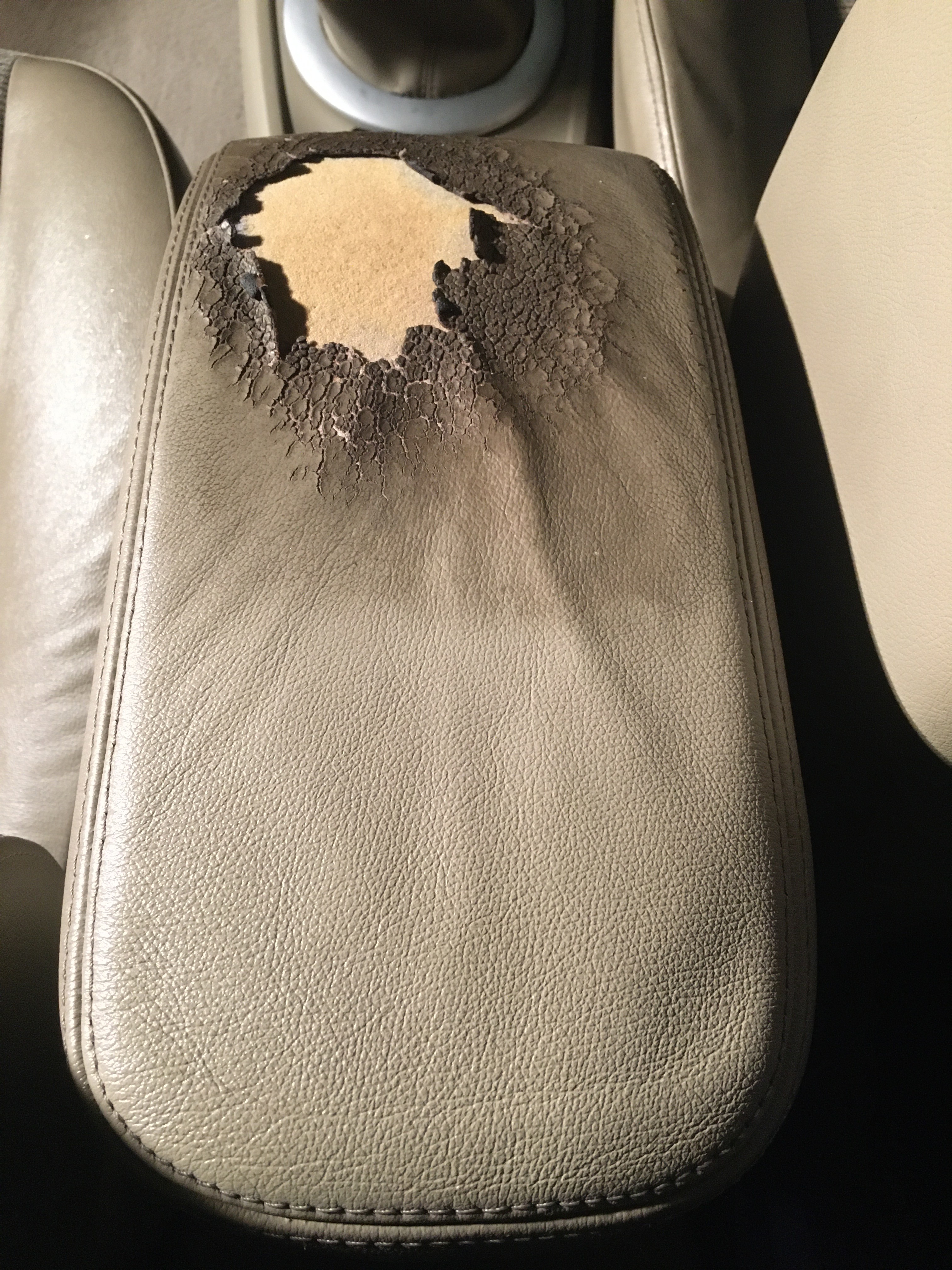

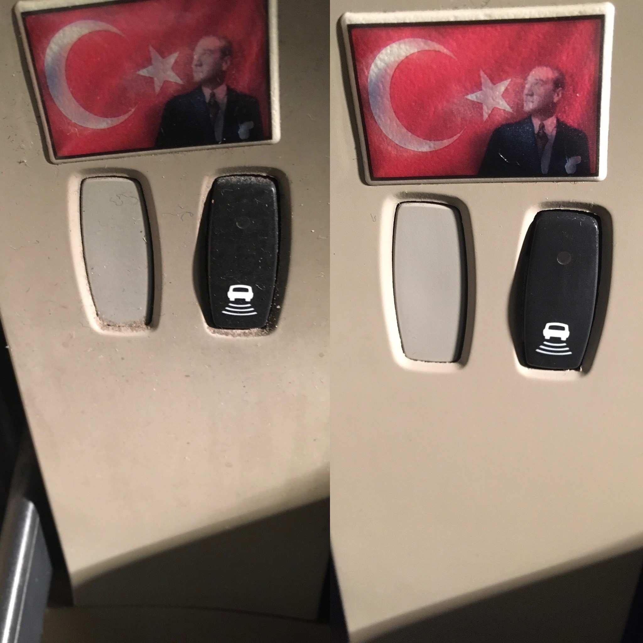

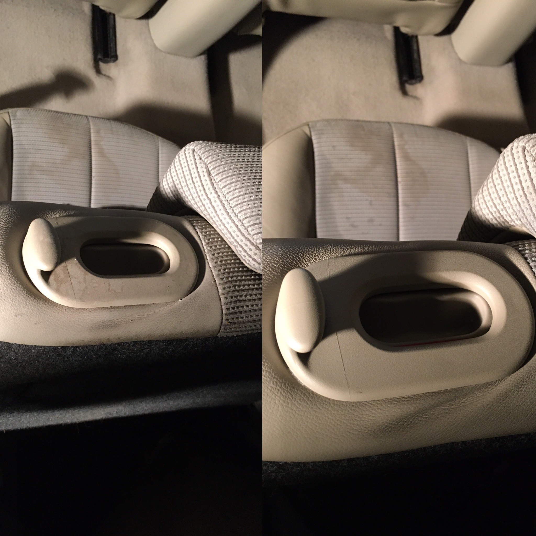

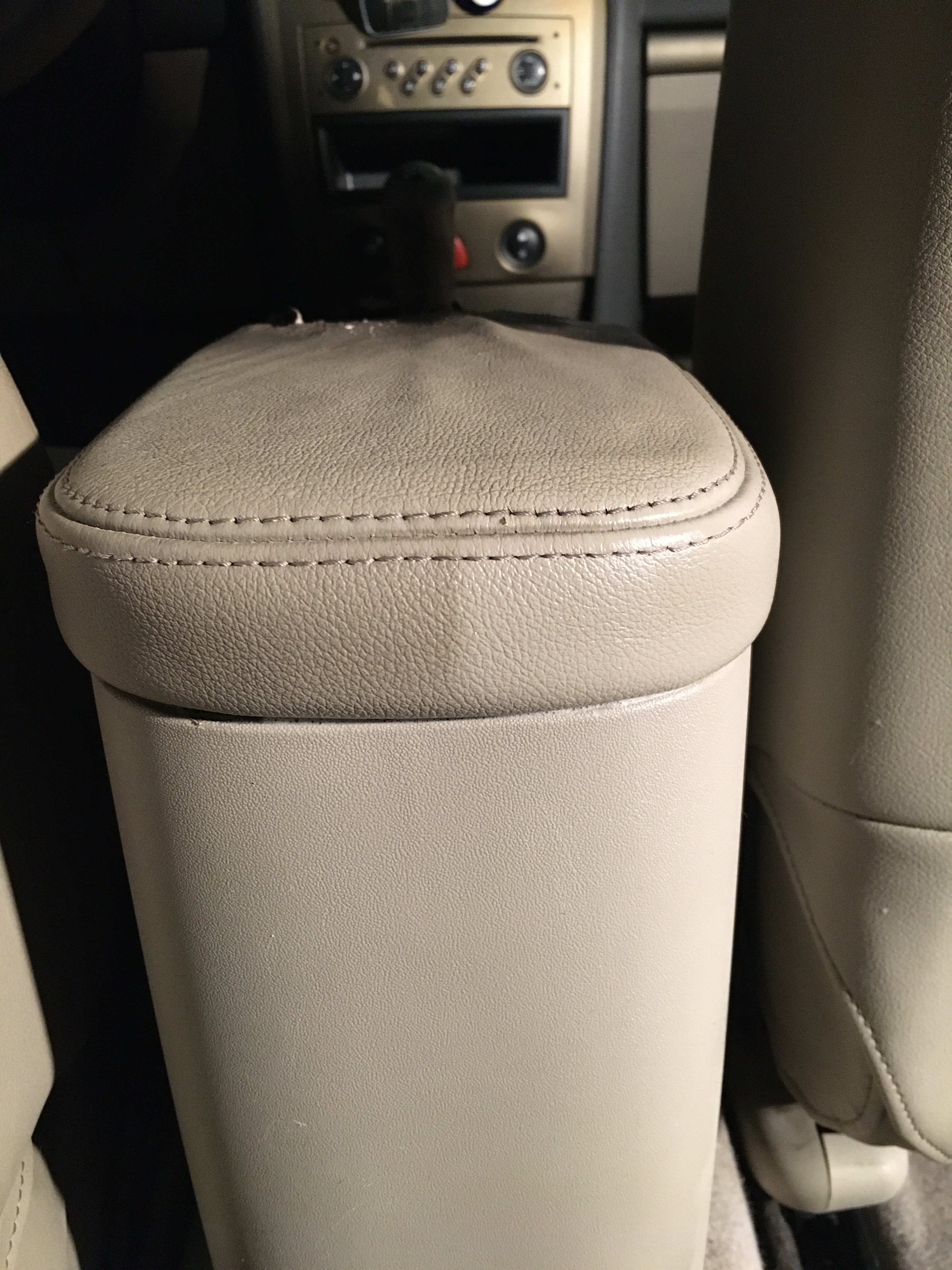

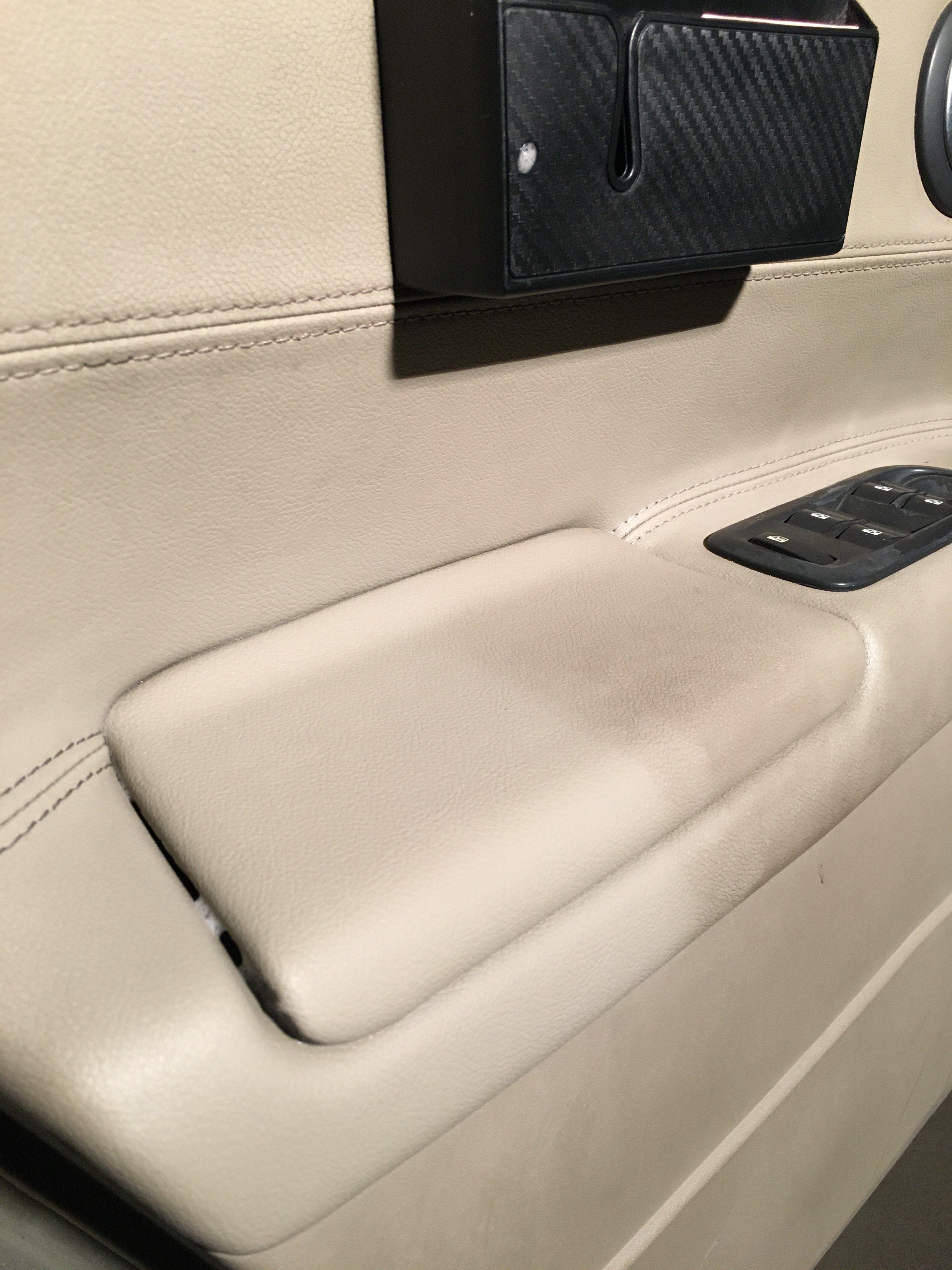

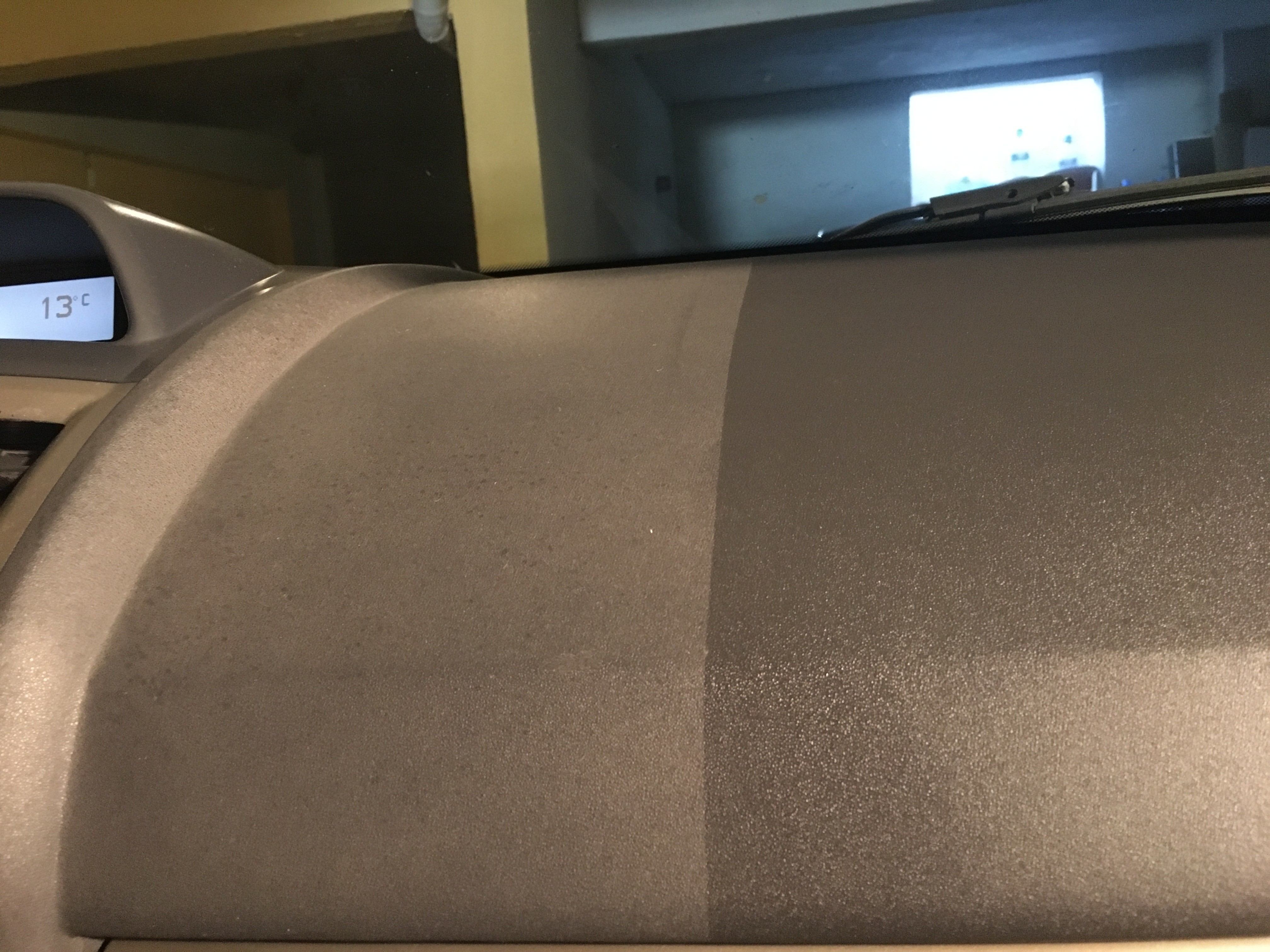

Kol dayamadan 50/50'ler

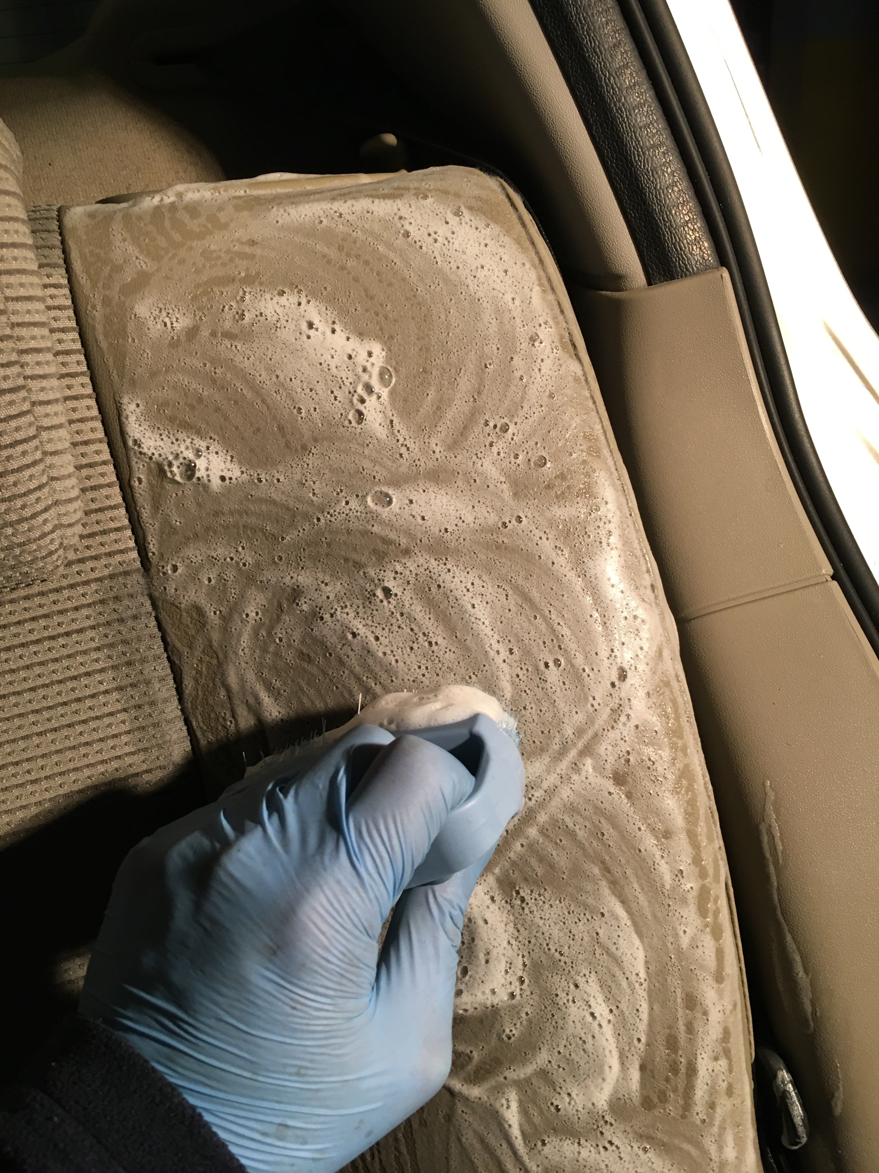

Arka koltuk vinil kısmında loc deniyorum, ama istediğim sonucu alamıyorum. Orange ile tekrar geçtim.

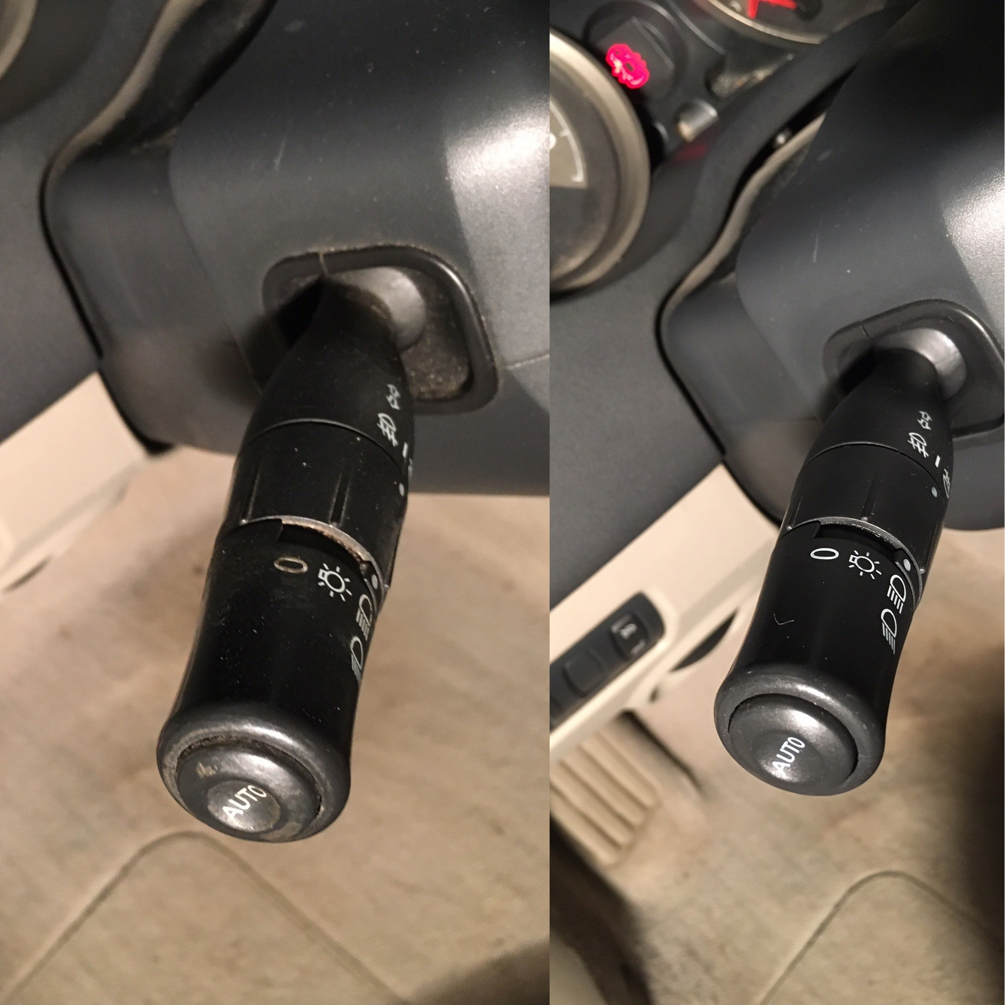

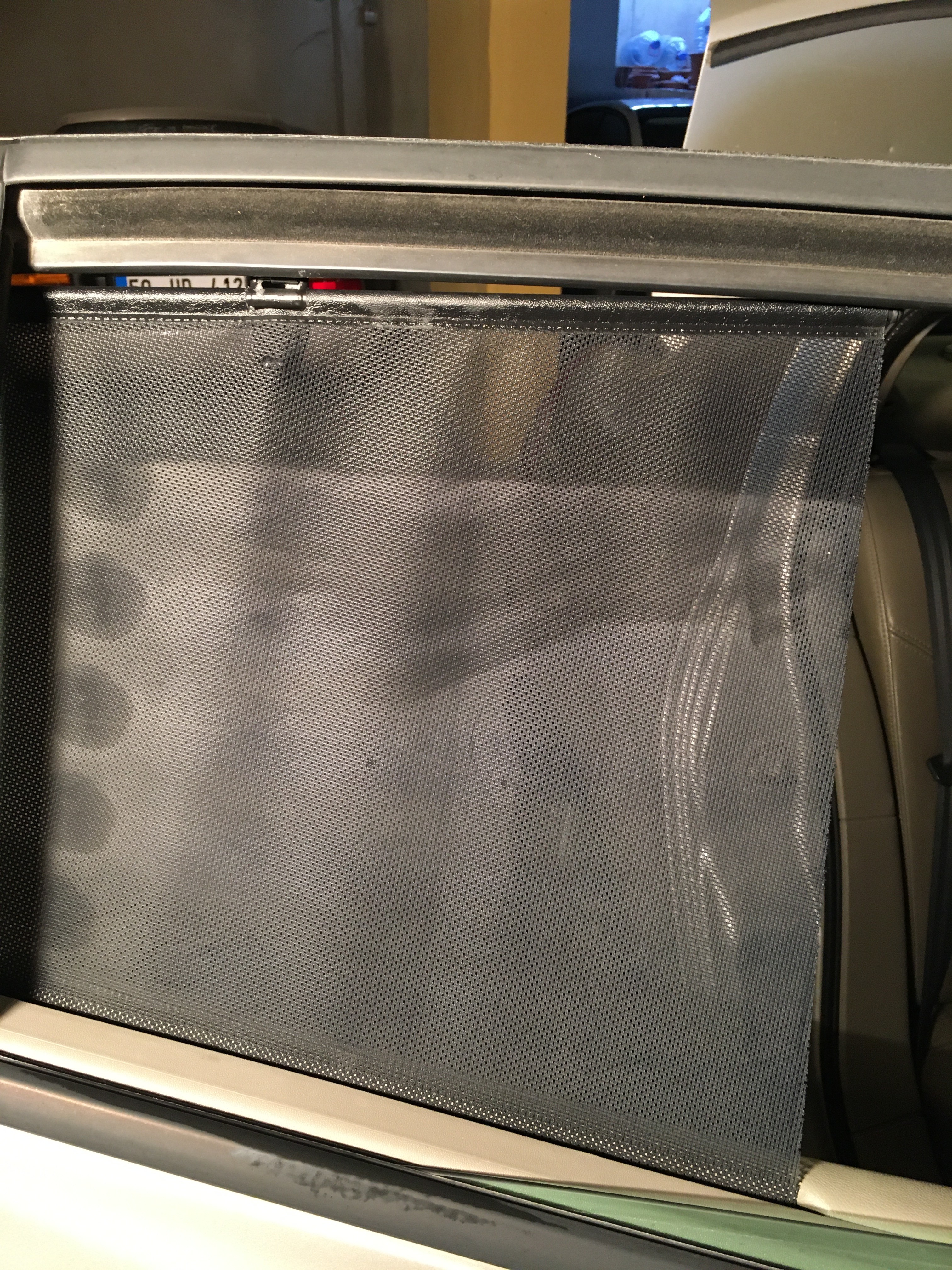

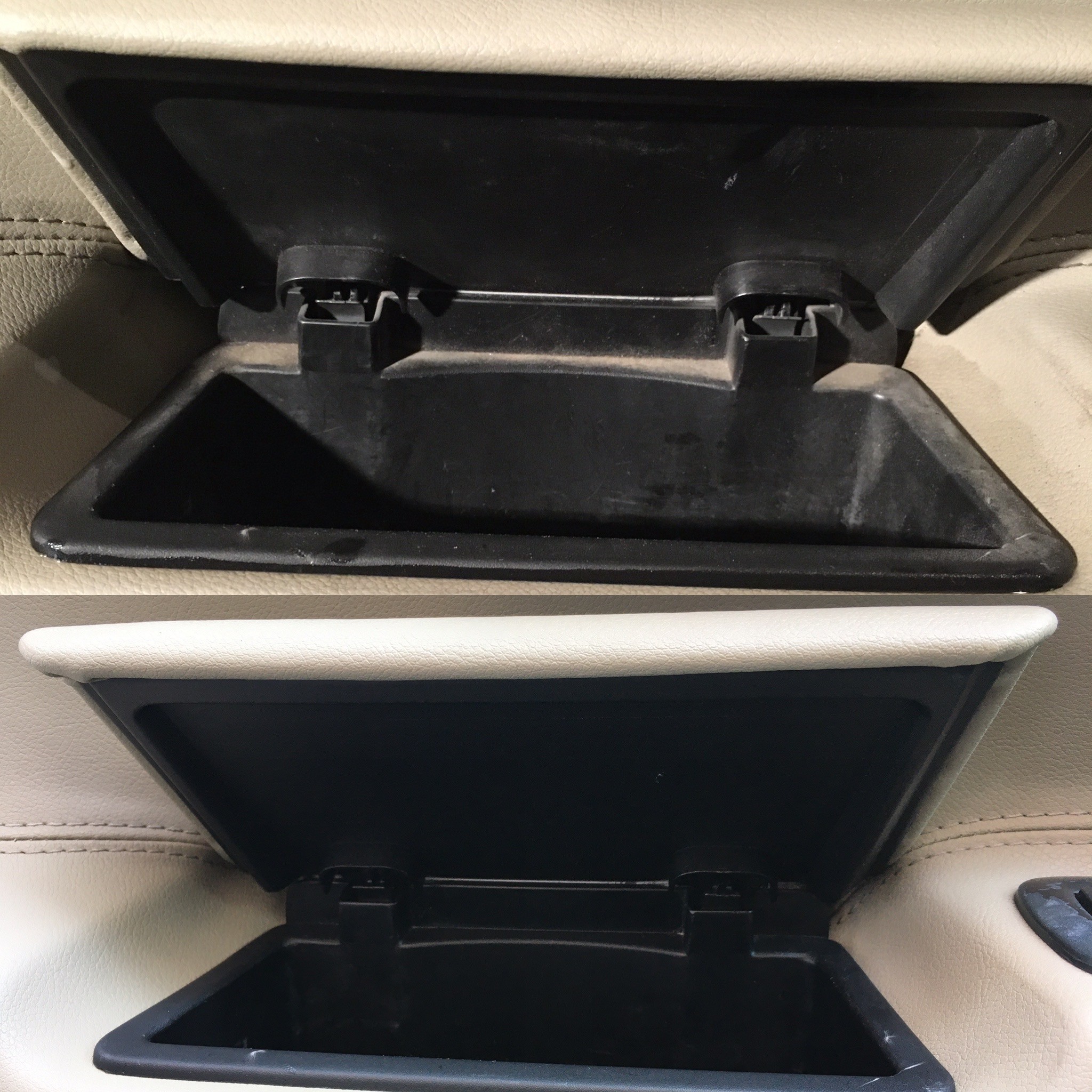

Kapılar, emniyet kemerleri, direkler, koltuk vinil döşemeleri, güneşlikler, torpido ve kolçak içleri, makam perdeleri, direksiyon, sinyal ve silecek kolları, ön konsol vs aklınıza gelebilecek her yeri yer yer orange yer yer loc ve çeşitli ebatlarda detay fırçaları ile temizledikten sonra kumaş döşeme temizliğine geçiyorum. Bu esnada çok fazla fotoğraf çekme olanağım olmadı maalesef. Döşeme temizliğinde secho pompa (sebebini birazdan belirteceğim), vp carpet cleaner, çok kirli alanlarda 3d orange degreaser ve milyoncu fırçası kullandım.

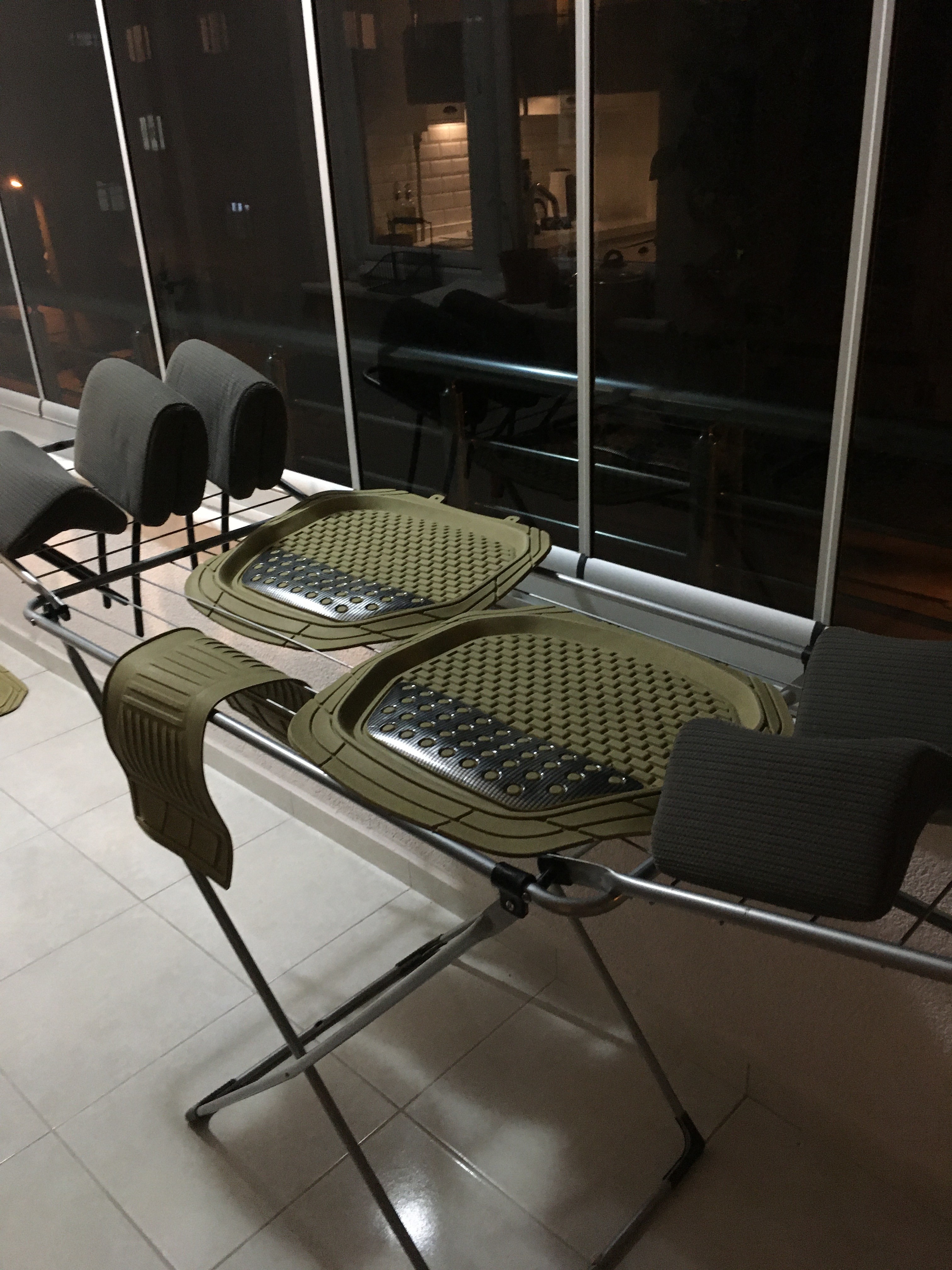

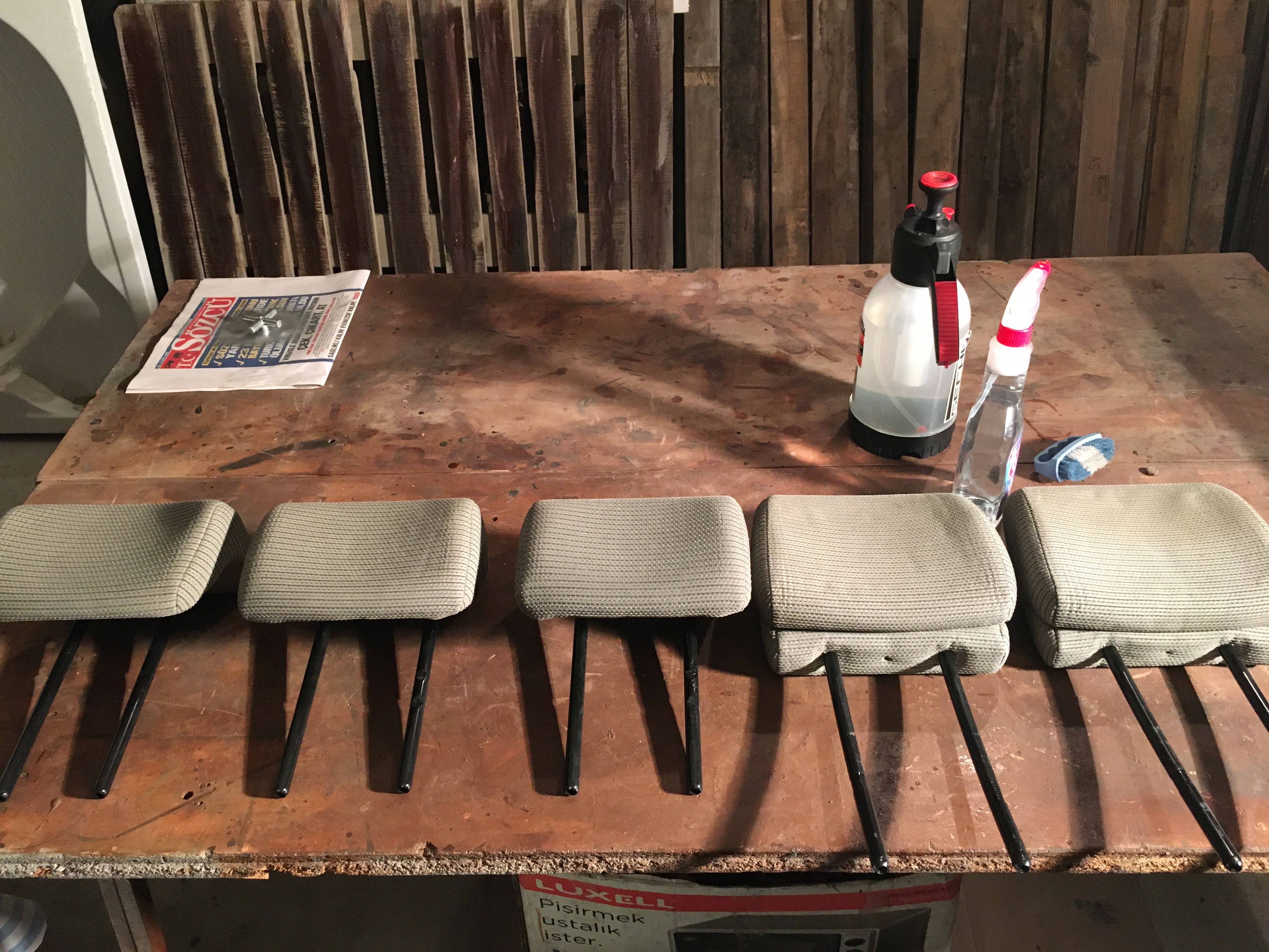

Yıkama makinasının su atımı tetikli değil, kumandadan aç-kapa şeklinde çalışıyor ve çok kullanışlı değil. Vakumun altındaki su atım borusu da ilk koltuktan sonra kırılıp, plastik parçadan ayrıldığı için harici olarak su atıp çektirmek zorunda kaldım. İşlemler olması gerekenden daha da uzun sürdü. Harici su atım işini secho pompa ile yaptım. Kafalıkları koltuklardan çıkartıp ayrı bir alanda temizledim ve kurumaları için evin balkonuna, paspasların yanına aldım.

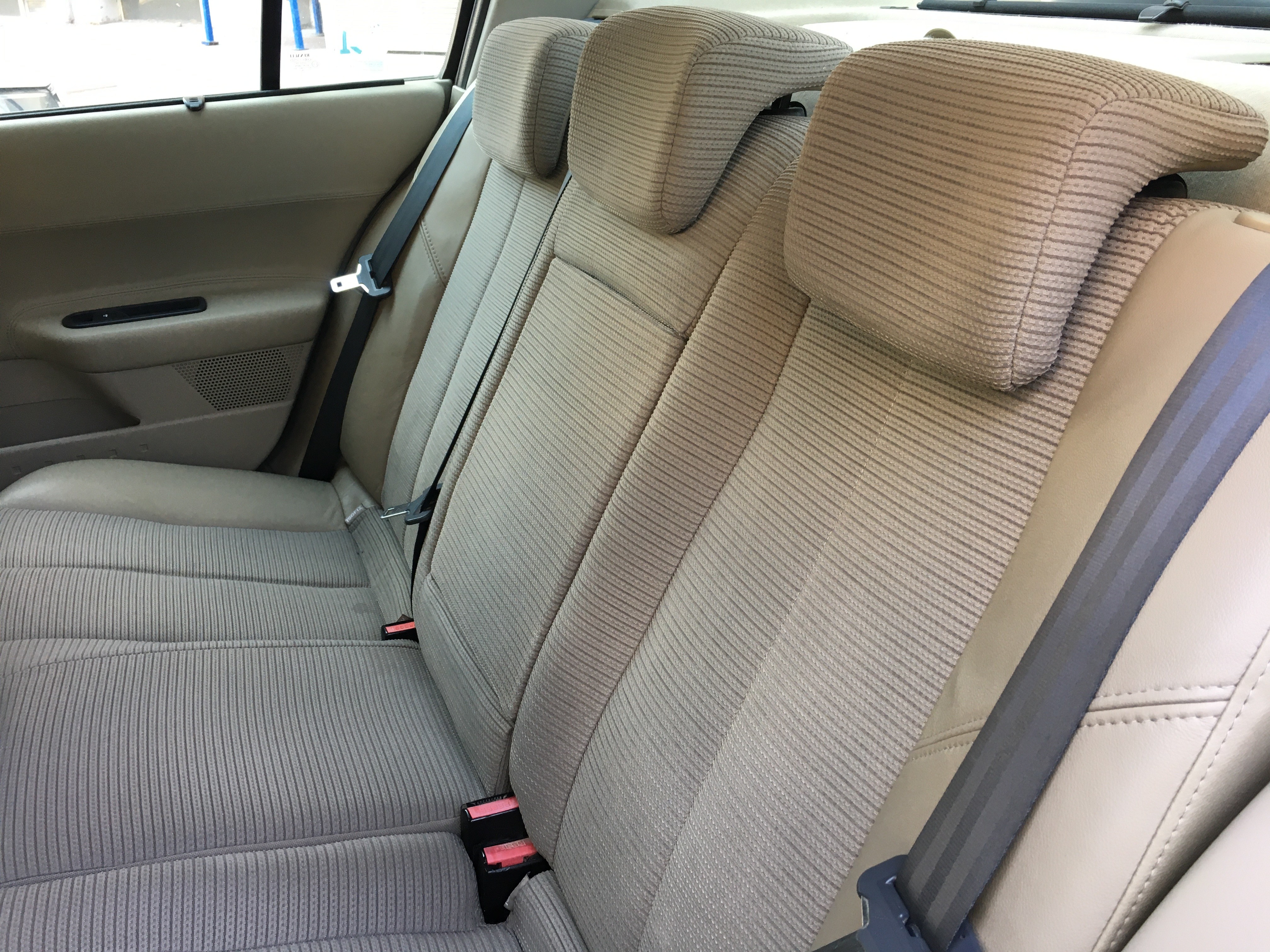

Koltuklar çok kirli olduğundan bazı yerleri 3-4 defa carpet-fırçala-çektir şeklinde temiz su gelmeye başlayana kadar çektirdim. Yine de %100 temiz oldu diyemem ama ilk haline oranla gayet tatminkar sonuçlar aldım. Koltukların sonrası fotoğraflarını finallerde görebilirsiniz. Ön yolcu ve şoför koltuğunu çekmemişim.

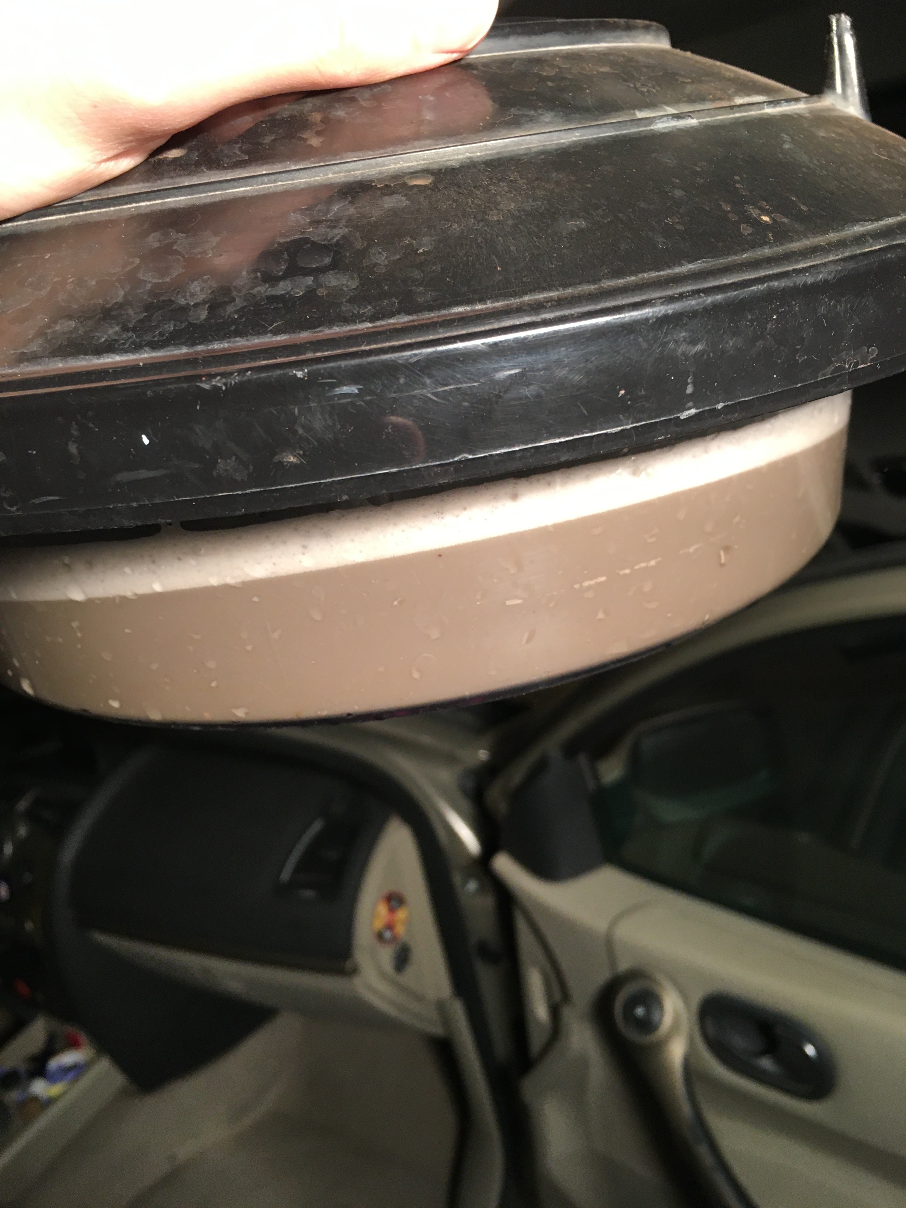

Şoför ve sol arka koltuktan çıkan kir

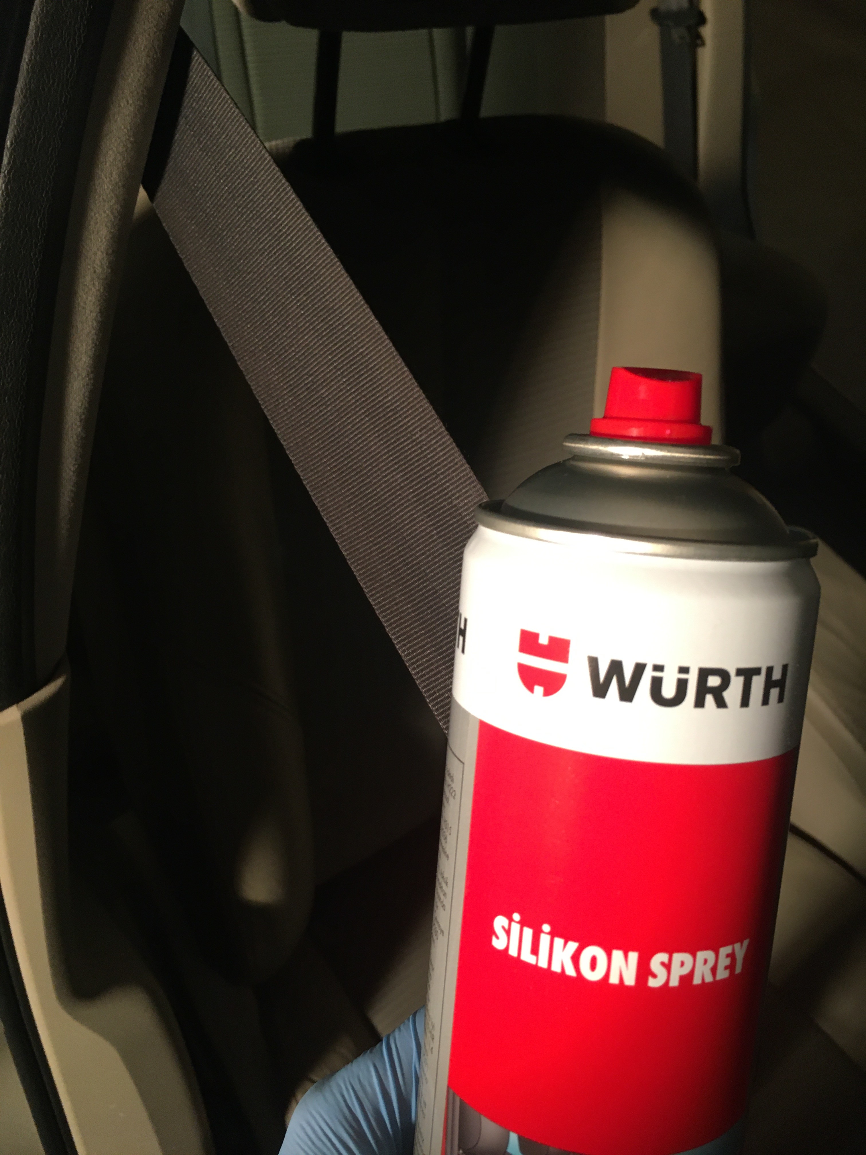

Şoför tarafı emniyet kemeri geri sarmıyordu, amway loc ile fırçalayıp slikon sprey uyguladım ve temiz bir bezle üstünden geçtim. Şu an olması gerektiği gibi çalışıyor.

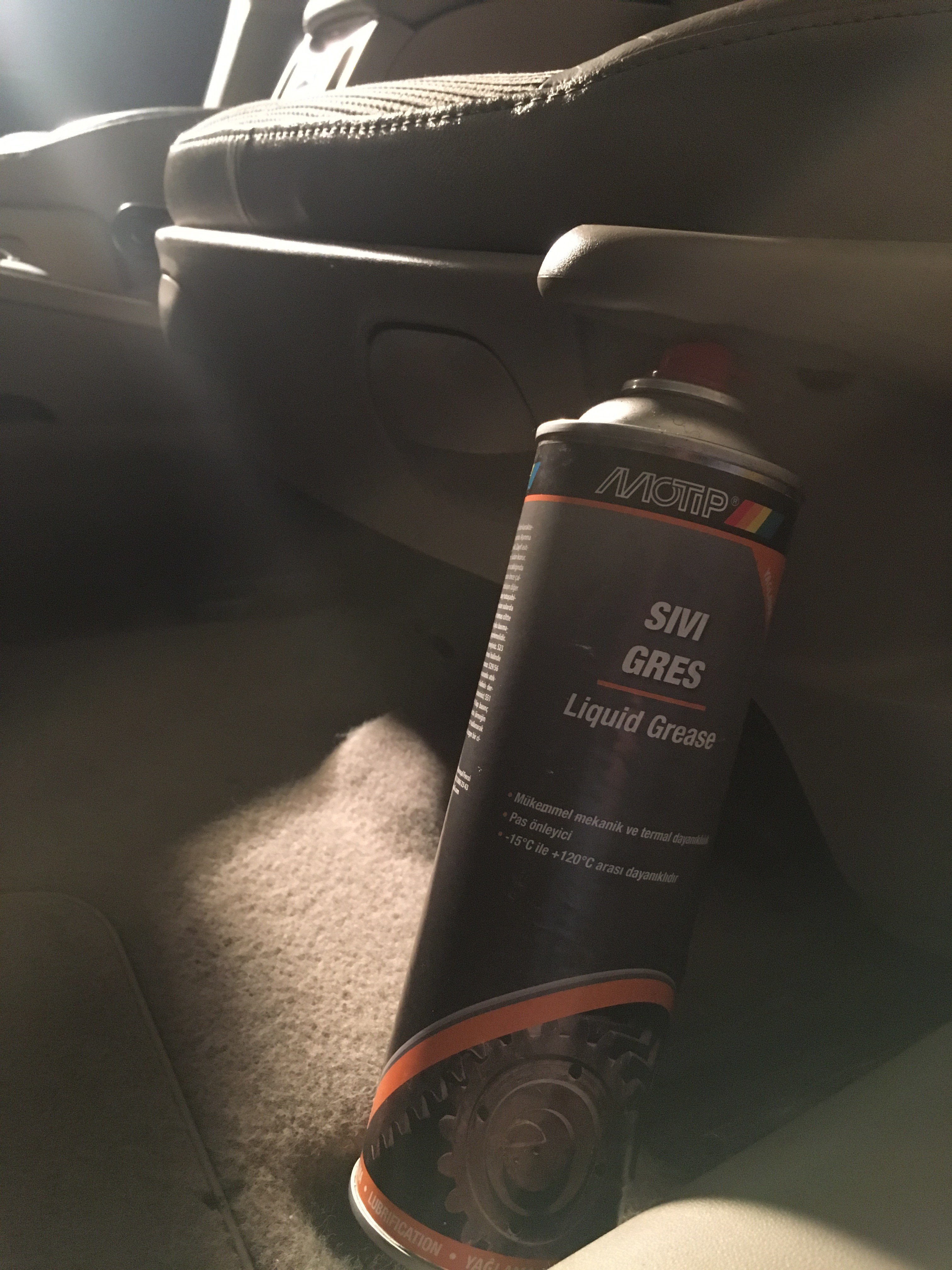

Koltuklar ileri-geri harekette zorlanıyordu, kızakları sıvı gres ile yağladım.

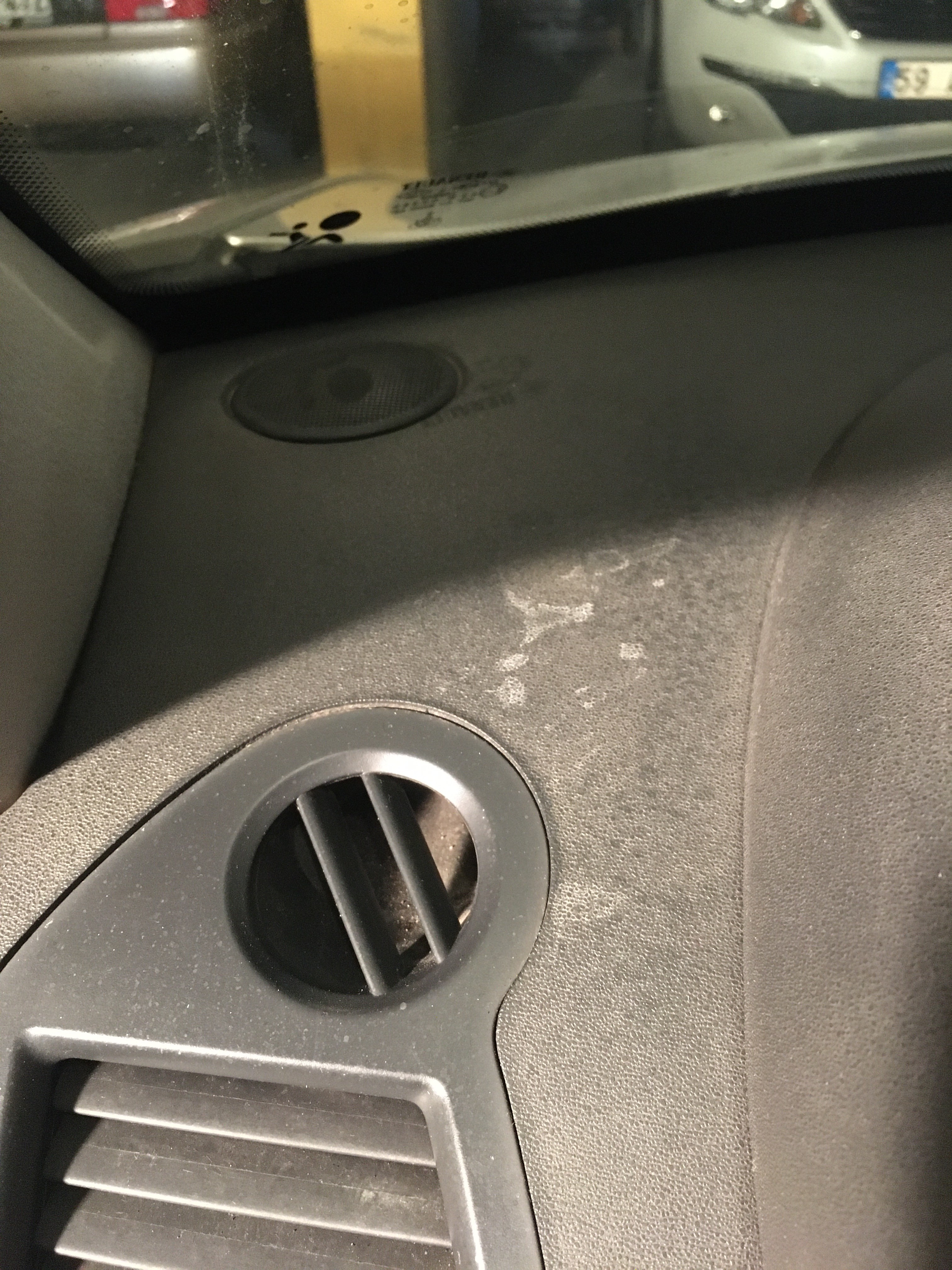

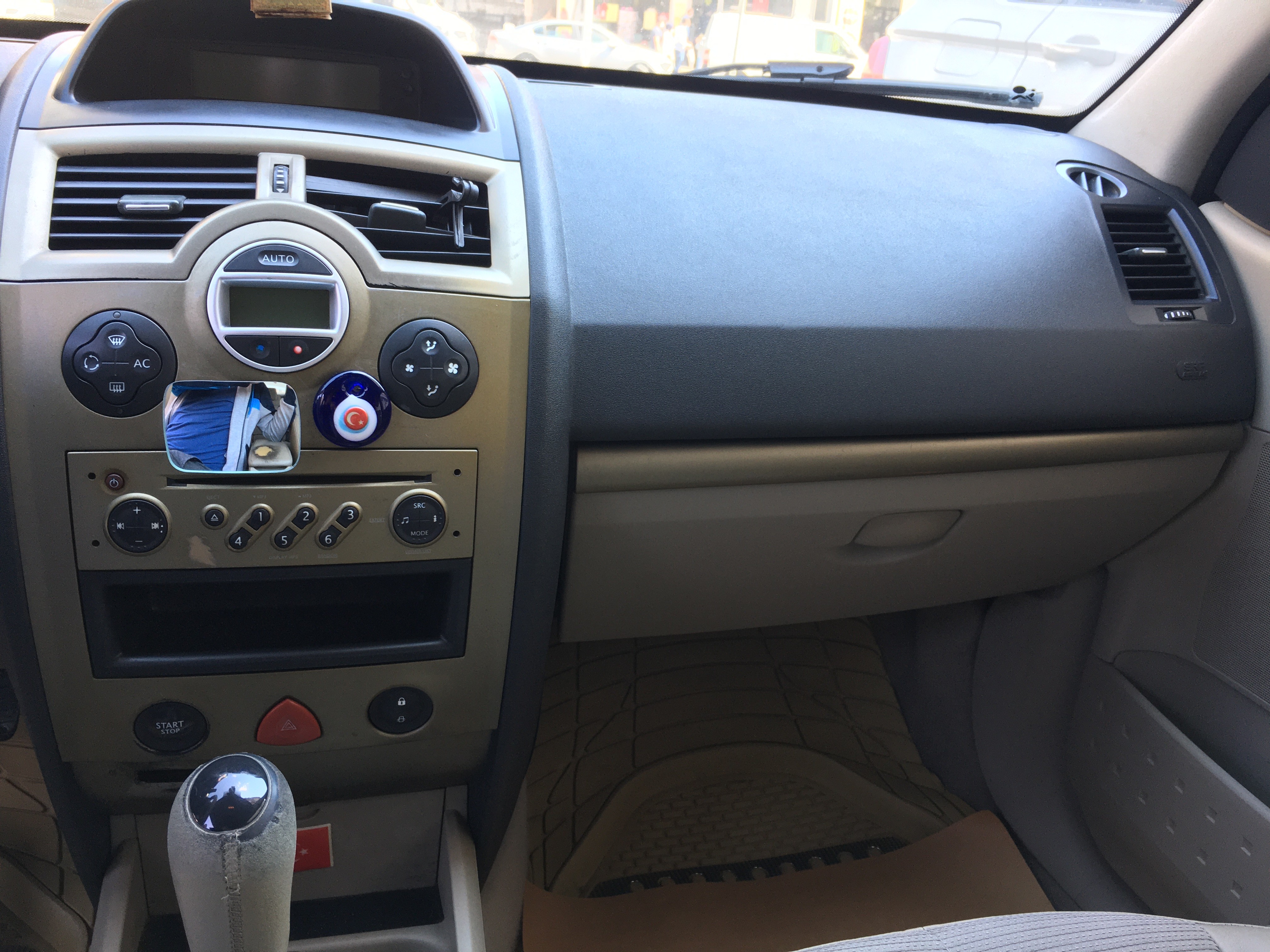

14 yaşında ve hiç kapalı garaj görmediğinden ön konsol güneşten beyazlamış haldeydi. Sadece ön konsola 303 aerospace protectant kullandım, geri kalan tüm plastik ve vinil aksama af spritz geçtim.

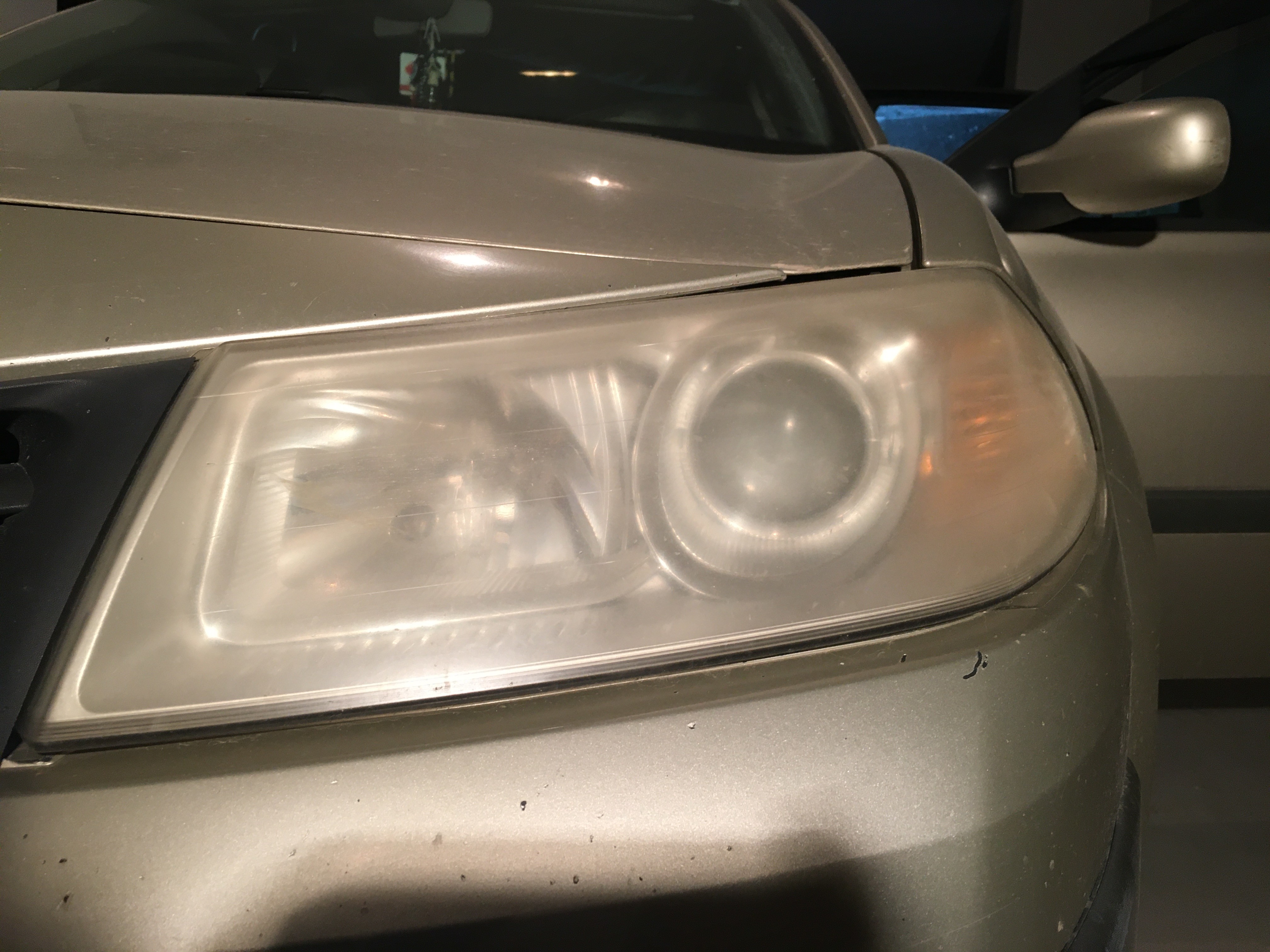

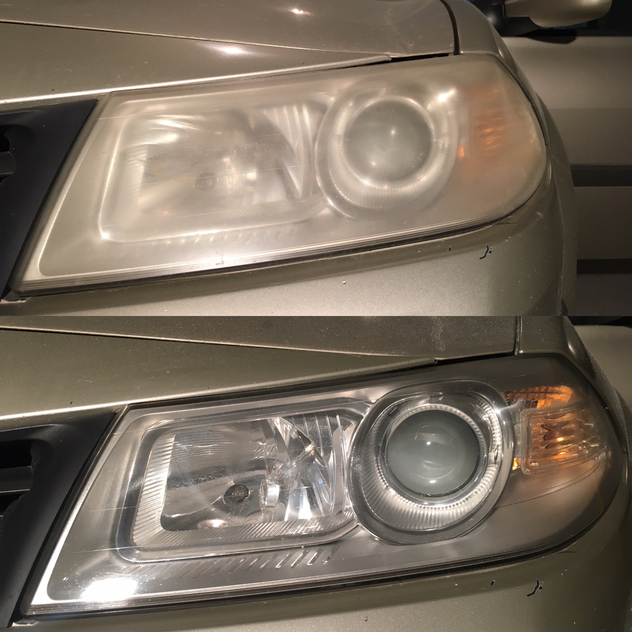

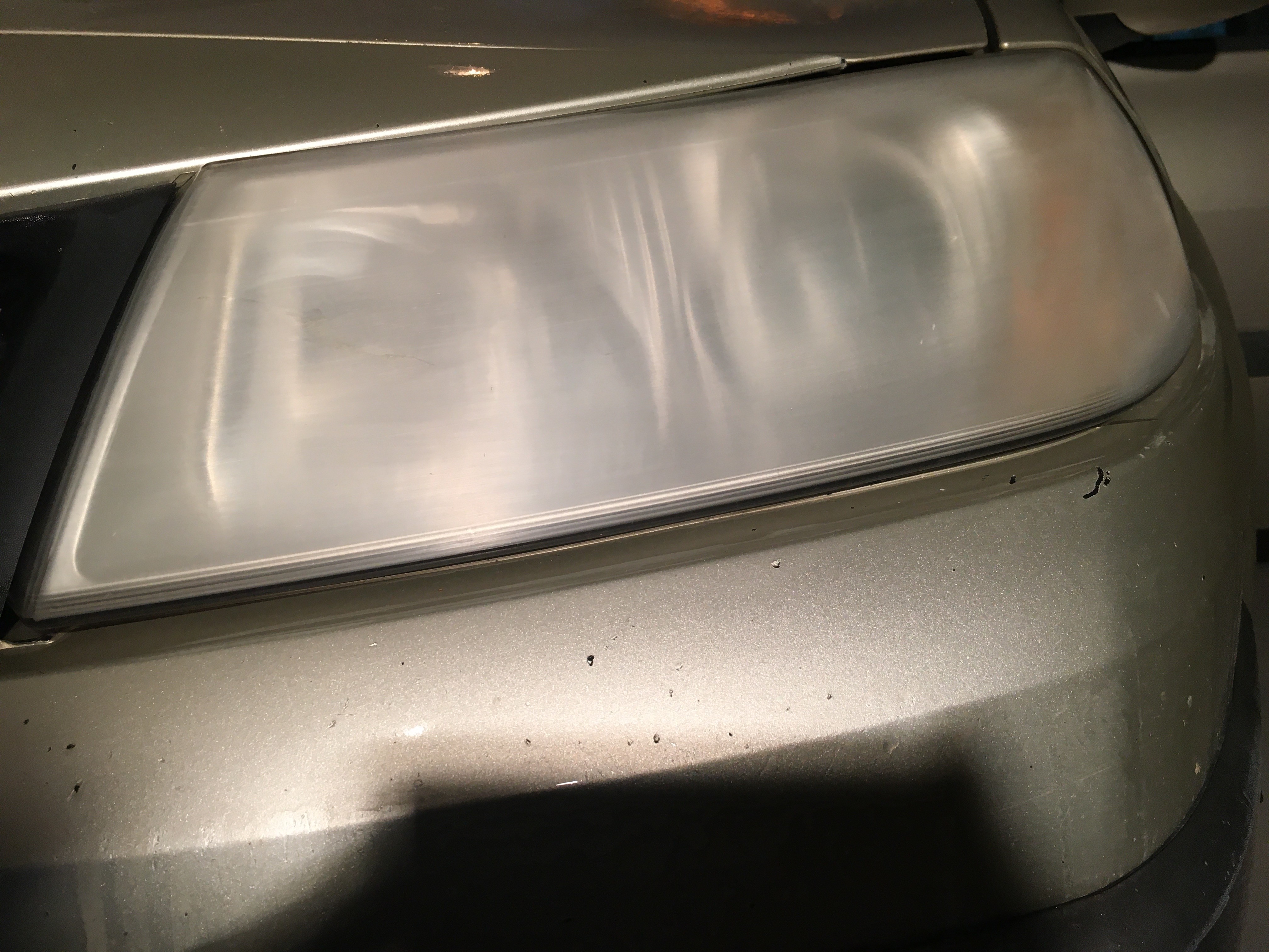

Aracın farları da sararmış olduğundan, hızlıca el attım. Amacım sıfır haline getirmek değildi, ölü tabakayı alıp biraz parlatmaktı. Sol far 14 yaşında, sağ far birkaç yıl önce değişmiş. Sonrası fotoğraflarında bariz fark var zaten. Sol far plastiğinde deformasyonlar vardı, sanki plastik erimeye başlamış gibiydi.
Sırasıyla 1500 ve 2000 grit zımpara, ardından cut ped ile kc h8 heavy cut ve polish ped ile kc f6 fine cut geçtim.
1500 grit sonrası
2000 grit sonrası
Sol far ilk ve son hali
Sağ ve sol son hali
