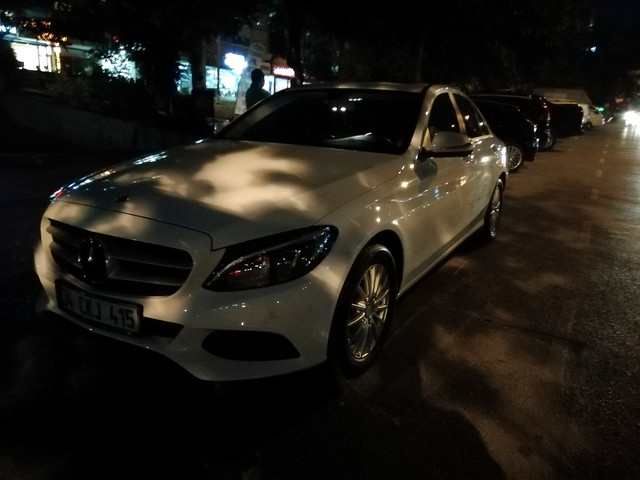

Herkese merhaba,
İç detaylı temizlik, deri koruma ve seramik uygulamaları için opak beyaz c180 konuğum oldu.

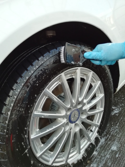

Su vurduktan sonra jant lastik temizliğine geçiyorum.
Jantlarda flowey r1 (1:5) kullandım
Lastikler b33

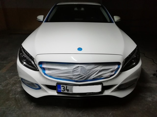

Maskeleme işlemi
