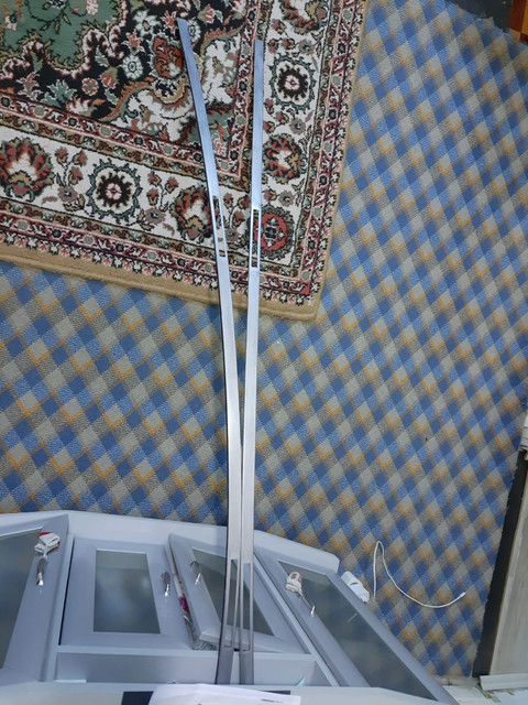

1 gün önceden çıtaları ve fren lambasını söküp mevcut kaplamayı söktüm ardından zımpara ile yüzeyi temizleyip boyaya hazır hale getirdim.
Fren lambası çok kötü durumdaydı, biraz zımpara biraz polisaj ile epey bi toparladım.
Öncesi
zımpara sonrası
polisaj sonrası
Çıtaların astarlanıp boyanması ve fren lambasının verniklenmesi için boyacıya bırakıp günü noktaladım.

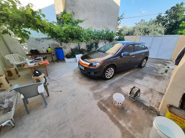

Ertesi gün sabah 6 da uyanıp güne başladım, öncelikle kirli hallerimiz
high upload

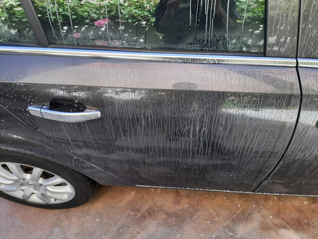

Magifoam ile ön yıkamayı gerçekleştirdim.

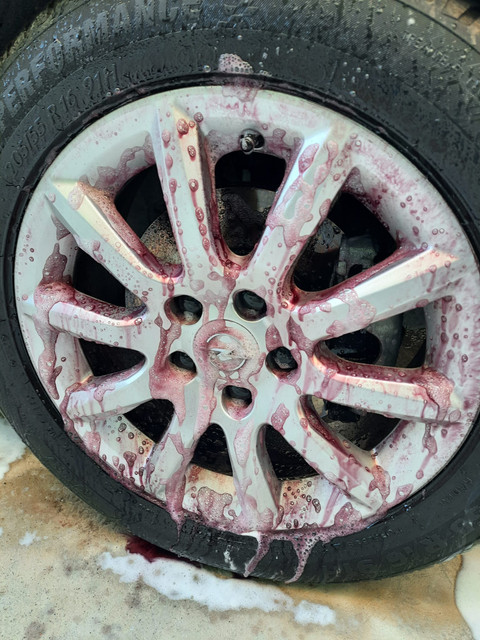

Demirtozu temizleyiciyi olarak SG dtox kullandım, ben ürünü beğendim bence temizliği güzel ancak çalışmasını beklerken kuruma yaptı sebebini anlayamadım çok da uzun süre beklememiştim aslında.
Jantta demirtozu pek çıkmamıştı ama ikinci turu da yaptım ve bu sefer hiç demirtozu çıkmadı, fotoğrafını çekmeyi unutmuşum
Dananın kuyruğunun koptuğu kısım ise burası, ad pink raini aynı janta sıktığımda bu şekilde kızardı, bu durumda hangisi yalancı?

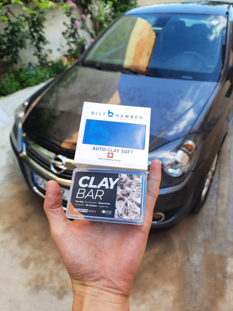

Yatay panellerde kontaminasyon daha fazla olduğu için codetha clay bar ( namı değer zımpara
) dikey paneller camlar ve jantlarda ise bh soft kil kullandım.

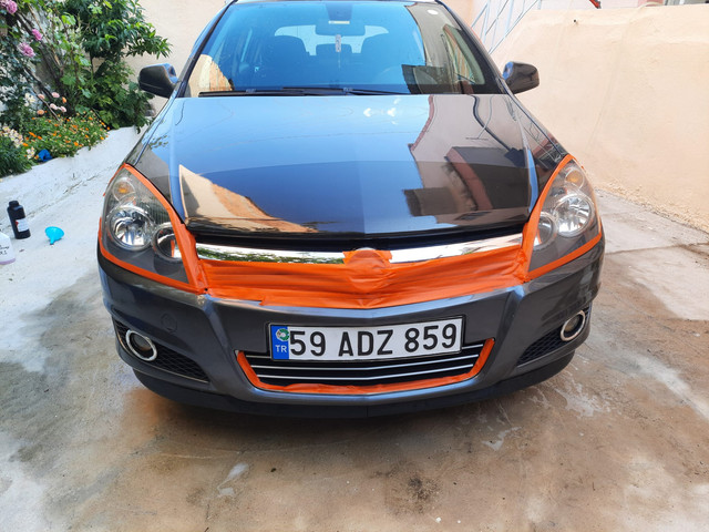

arabayı bi tur daha yıkayıp maskeledim.

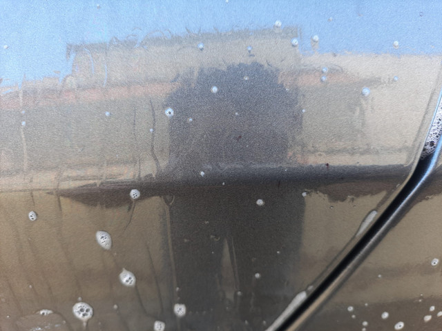

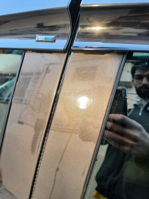

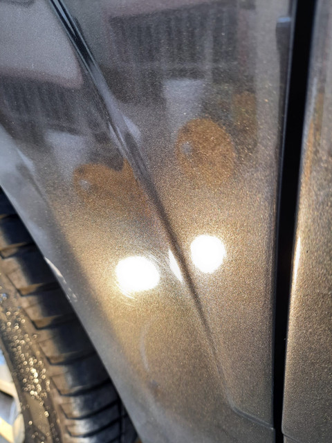

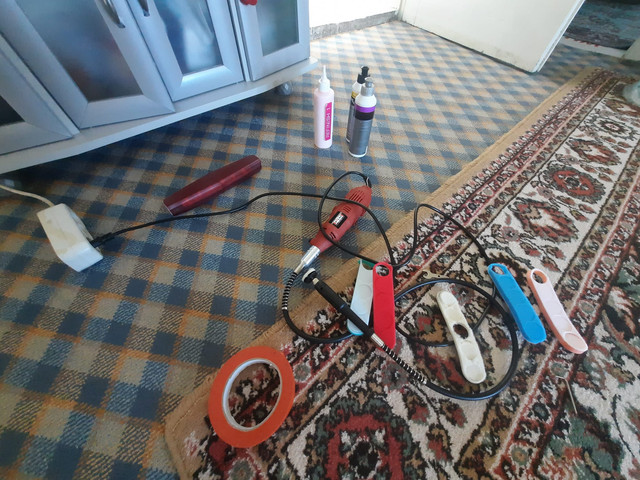

Çizikleri az çok göstermeye çalıştım ancak pek başarılı olamadım. gerekli spot testleri yaptıktan sonra kc sarı ve mor pad, kc f6 gyeon polish ile en iyi sonucu aldığımı fark ettim.
Mikron değeri ölçümü yaptıktan sonra değerleri göz önünde tutarak polisaja başladım, daha önce bi kasabın elinden geçmişti araba işimi garantiye almak istedim.

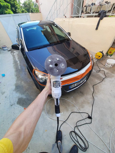

Şimdi gelelim polisaj konusuna;
uygulamayı arife günü yaptım, hem arifenin getirdiği yoğunluk hem bayramın 3. günü nişanımın olması sebebiyle vaktim epey dardı, bu sebeple kol hızım olması gerektiğinden daha fazla olduğu için bazı çizikleri alamadım, amacım zaten çizikten çok yüzeyi toparlamaktı ve bunu başardığımı düşünüyorum.
Polisaj konusunda korkulacak bi şey olmadığını anladım ve bu uygulama sayesinde üzerimden bi nebze de olsa acemiliği attım, daha sabırlı ve yavaş çalışsaydım çok çok daha iyi bi sonuç alabilirdim burada en önemli nokta sabır ve sakin çalışmakmış bunu çok daha iyi anlamış bulundum.

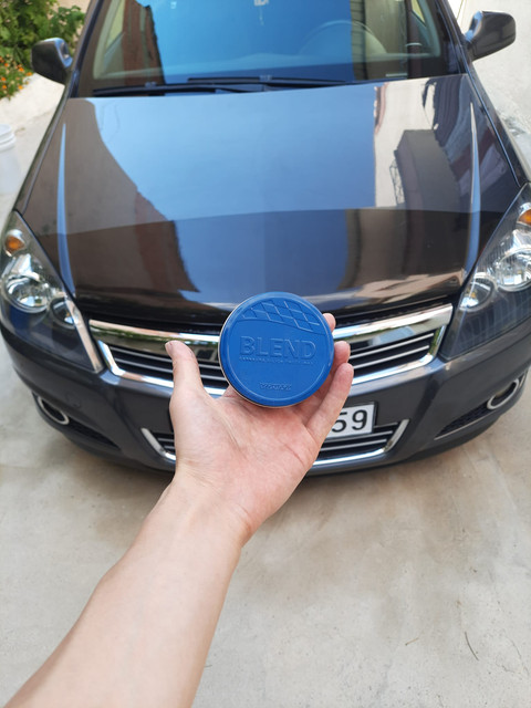

polisajı bitirdikten sonra vonixx blend ile korumayı aldım, bu sırada fren lambası ve çıtalar geldi onları da yerine taktım.

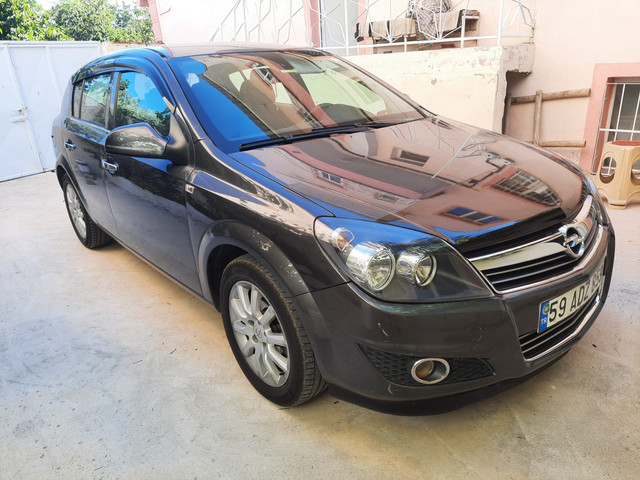

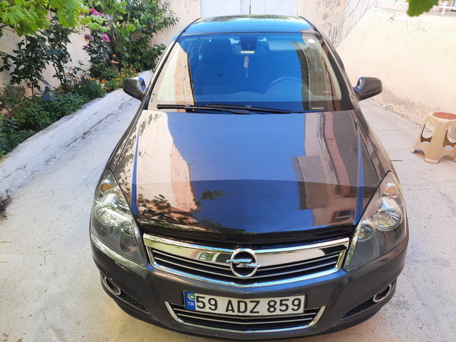

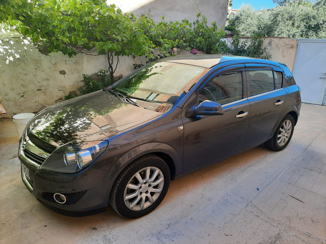

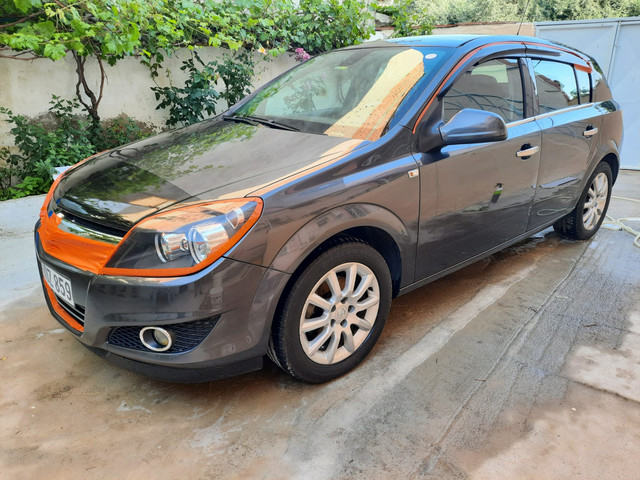

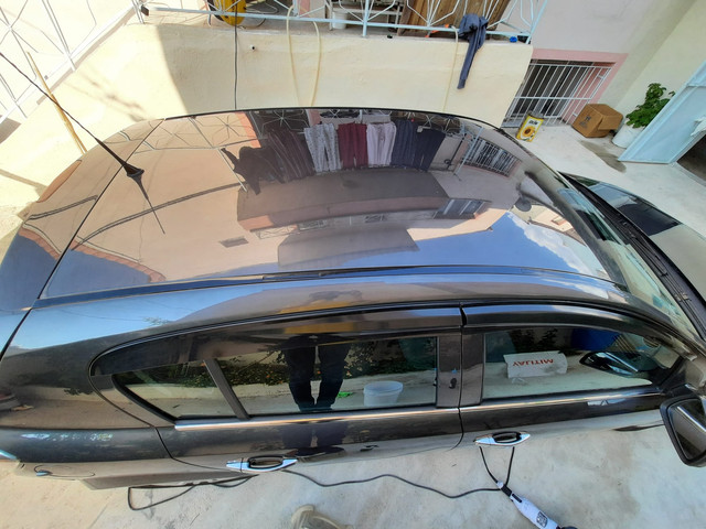

Ve Finaller.
Uygulama buraya kadardı, başka bir uygulamada görüşmek üzere

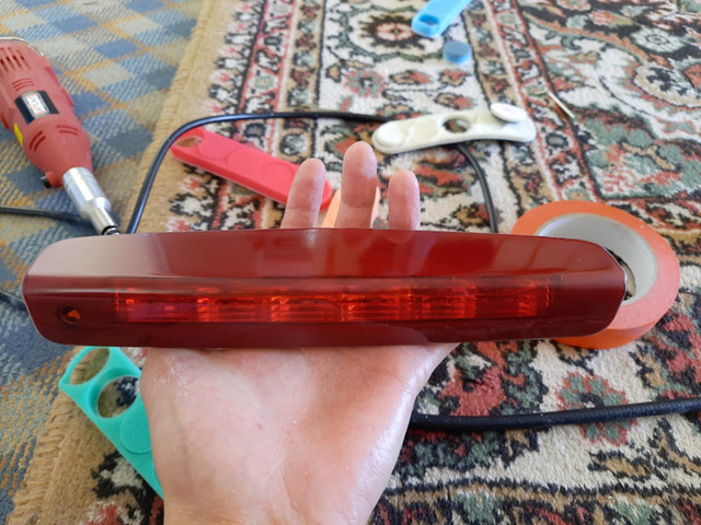

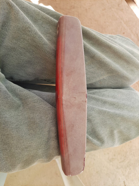

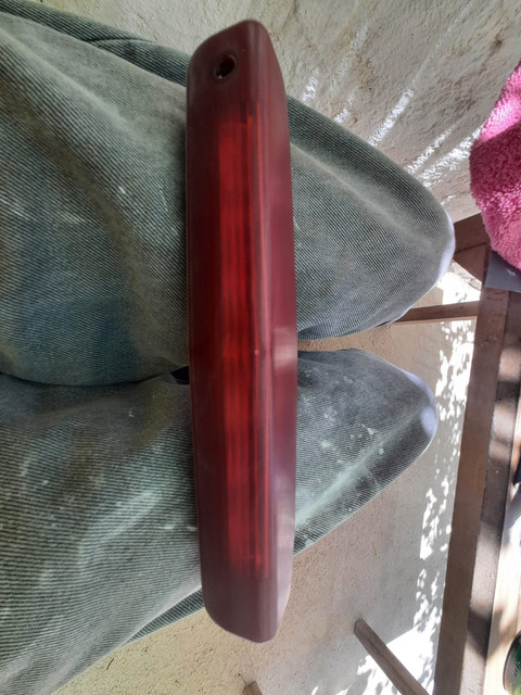

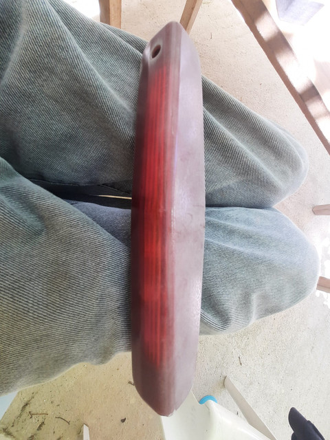

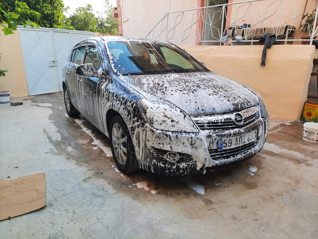

Öncesi
zımpara sonrası
polisaj sonrası
