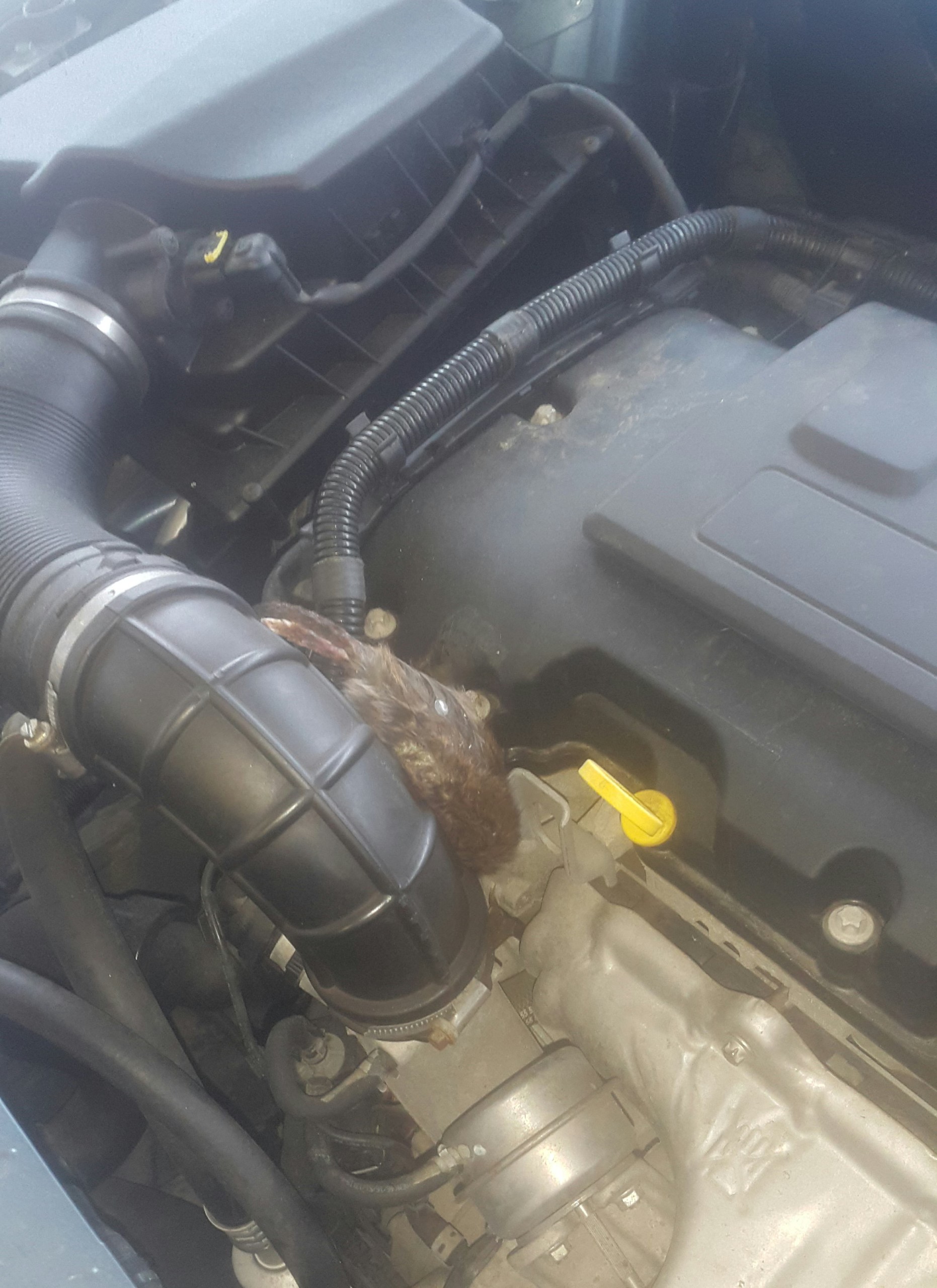

Aracımı bugün Esenyurt da ki muayene istasyonuna götürdüm. Görevli Sinem hanım kaputu açması ve çığlık atması ile çok sağlam irkildim.
Birde ne göreyim, fare sıkışmış ölmüş ama motorda muazzam iğrençlik de bir koku.

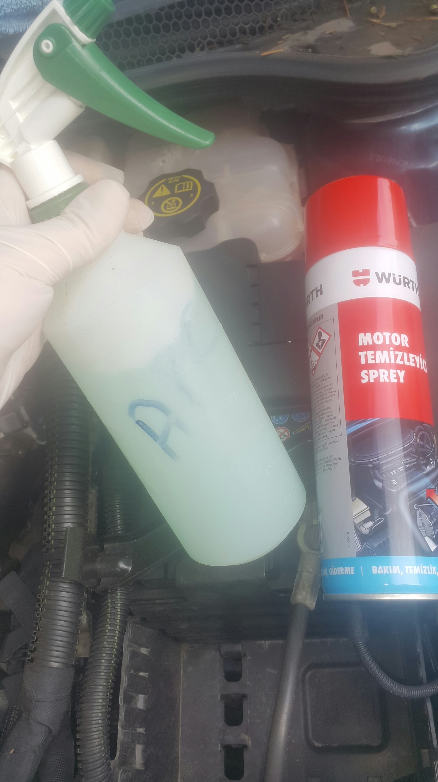

Neyse muayeneyi geçtik ve Bauhaus dan Würth Motor temizleyici aldım, ayrıca (Sıkı durun) 1:1 Koch GS hazırladım:)
Benzin motor yıkamaya karşı olduğum için Würth Motor temizleyici spreyi tercih ettim. Ayrıca hazırladığım APC ile çok hızlı bir şekilde fareyi çıkarttıktan sonra plastiğe yapışan parçaları ve kurumuş kan lekelerini fırçalayarak çok kolay bir şekilde hemen temizledim.
Ardından plastikler beyazlaşmaması açısından lokal kısımlara bol bol su döktüm ve kuruladım.
Daha sonra Würth motor temizleyici spreyi uygulayıp bekledikten sonra kuru bez ile sildim çünkü yağlı bir yüzey bırakıyor hiç hoş değil.
Bu arada o kadar temizliğe rağmen fare kokusu azalsa da tamamen gitmemişti.
Son kat olarak Autobrite Pink Sheen uyguladım ve çok hafif nemli bir bez ile üstünden geçtim. Bu vesile Pink sheen in çiçek kokusu sayesinde kokudan eser kalmadı.

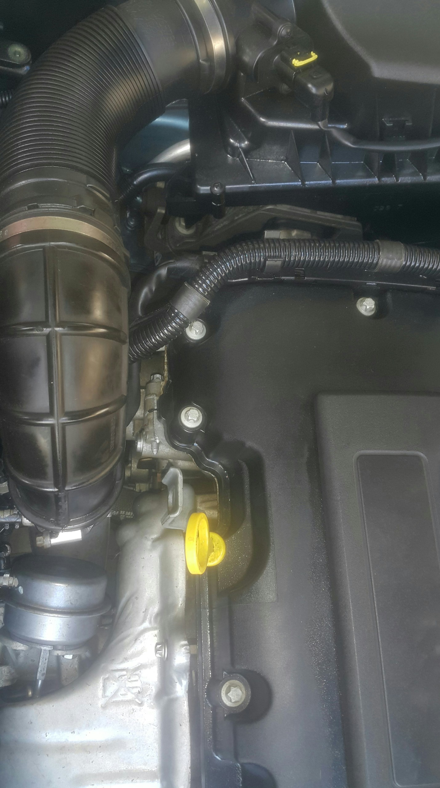

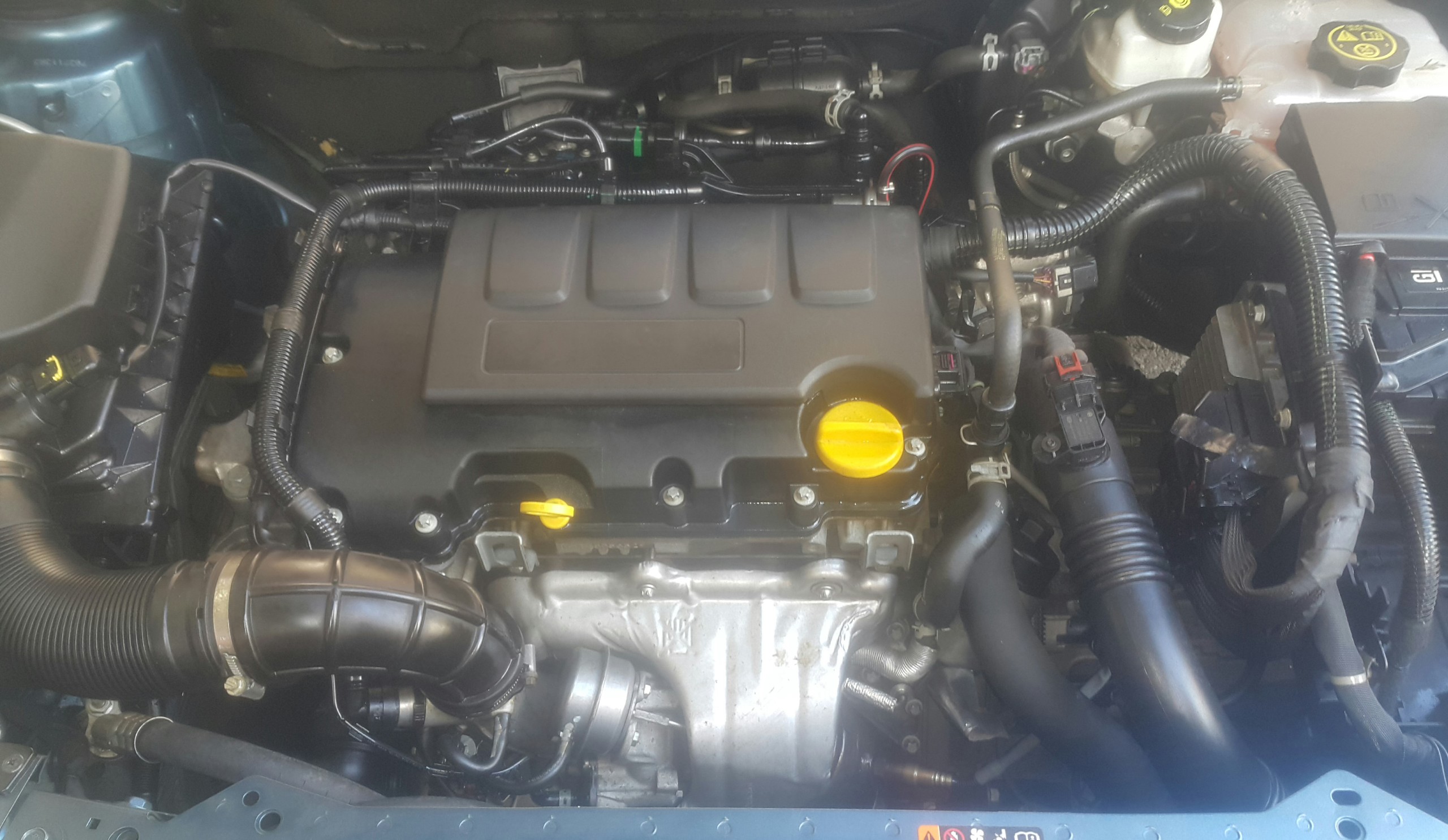

Fazla fotoğraf çekmedim kusura bakmayın. Sadece öncesi ve sonrası şeklinde:yazik:
Buyrun efenim ;
