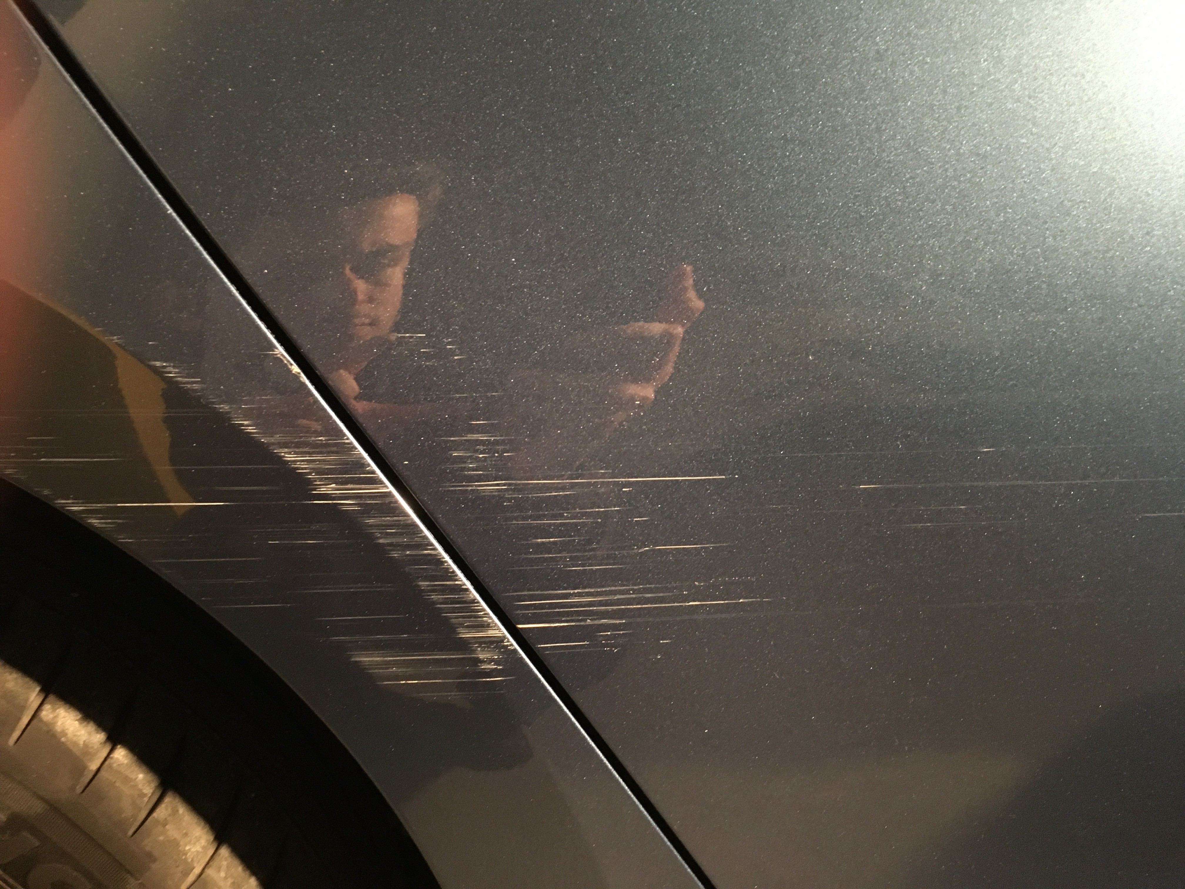

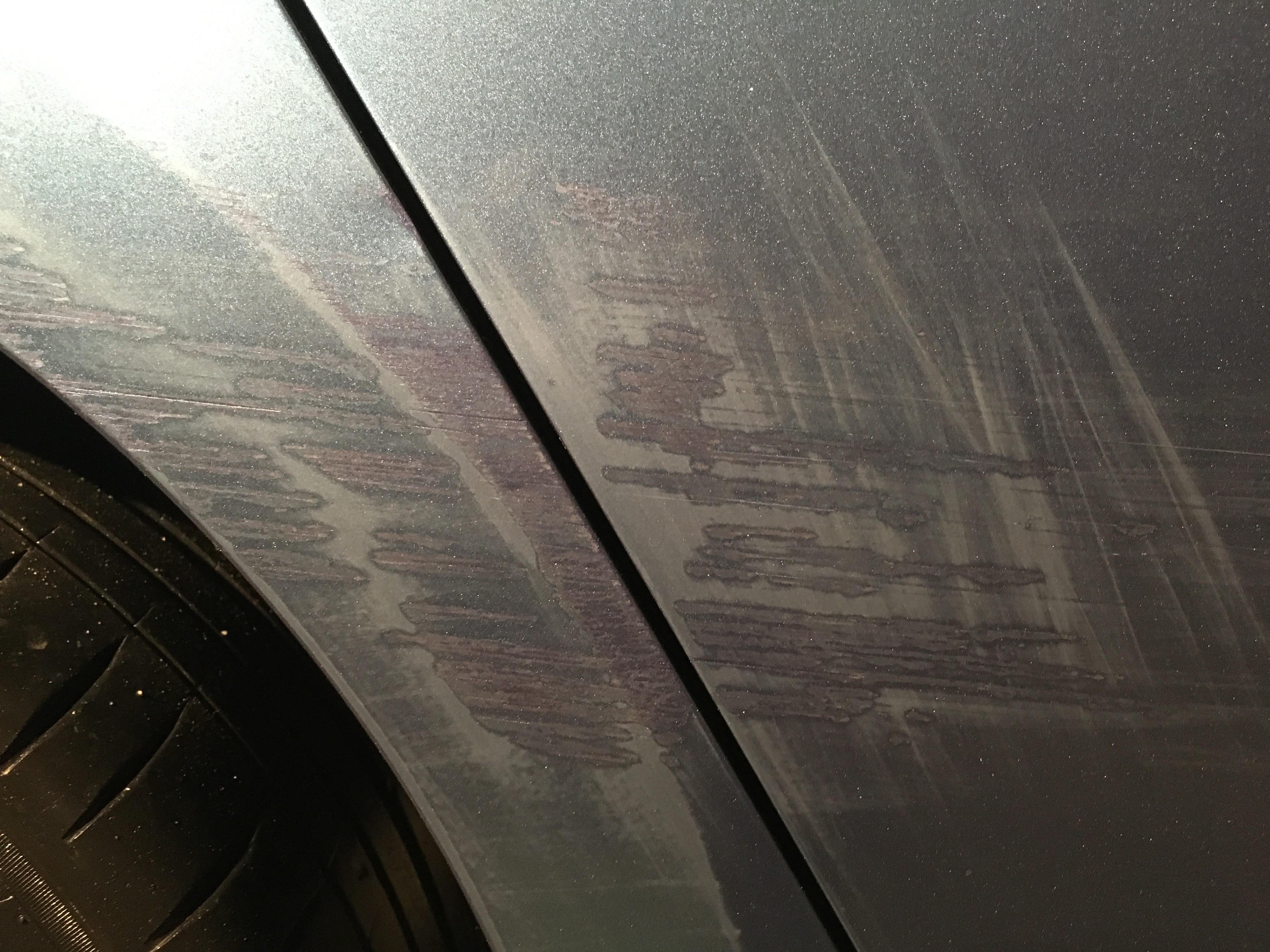

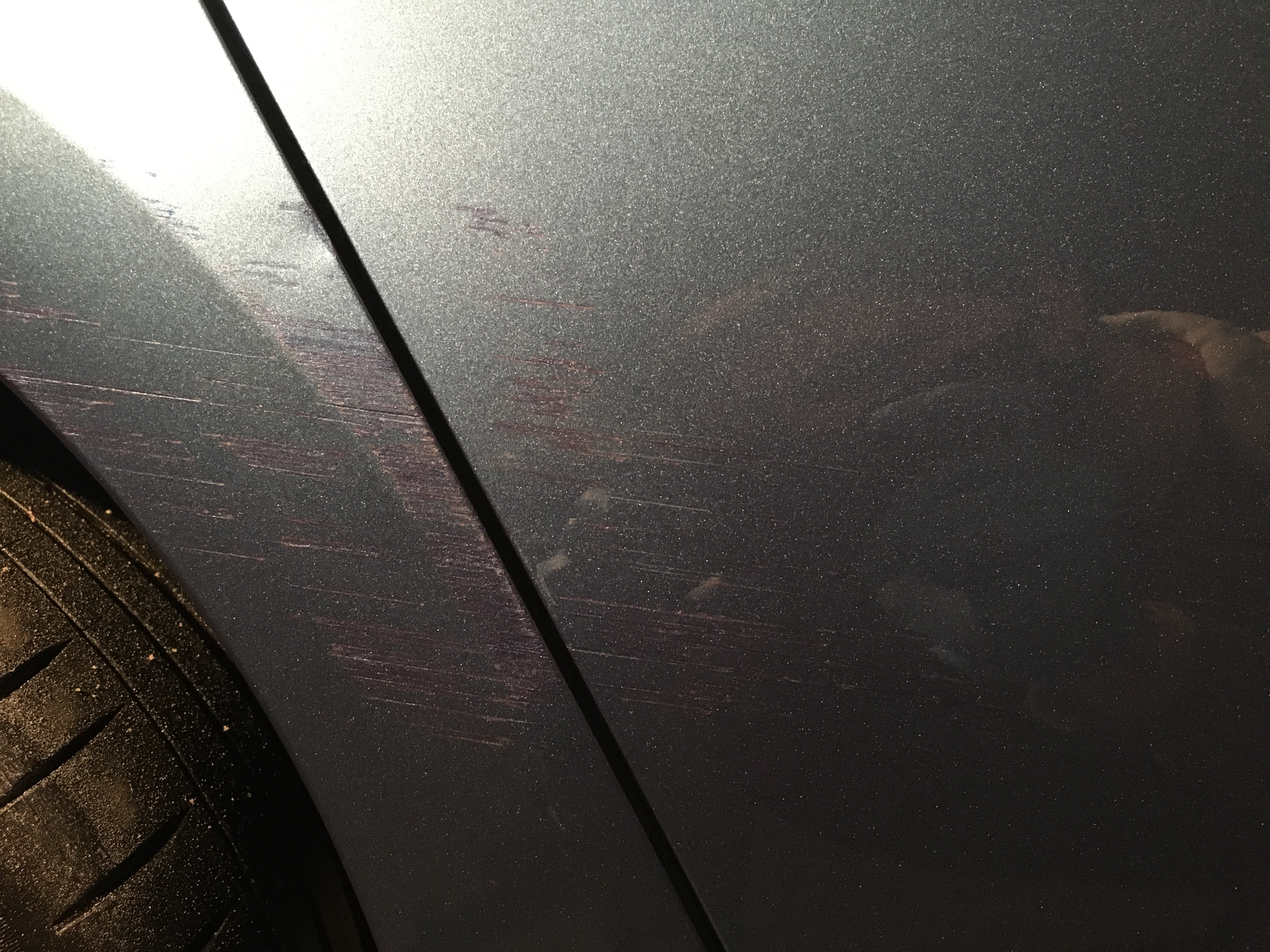

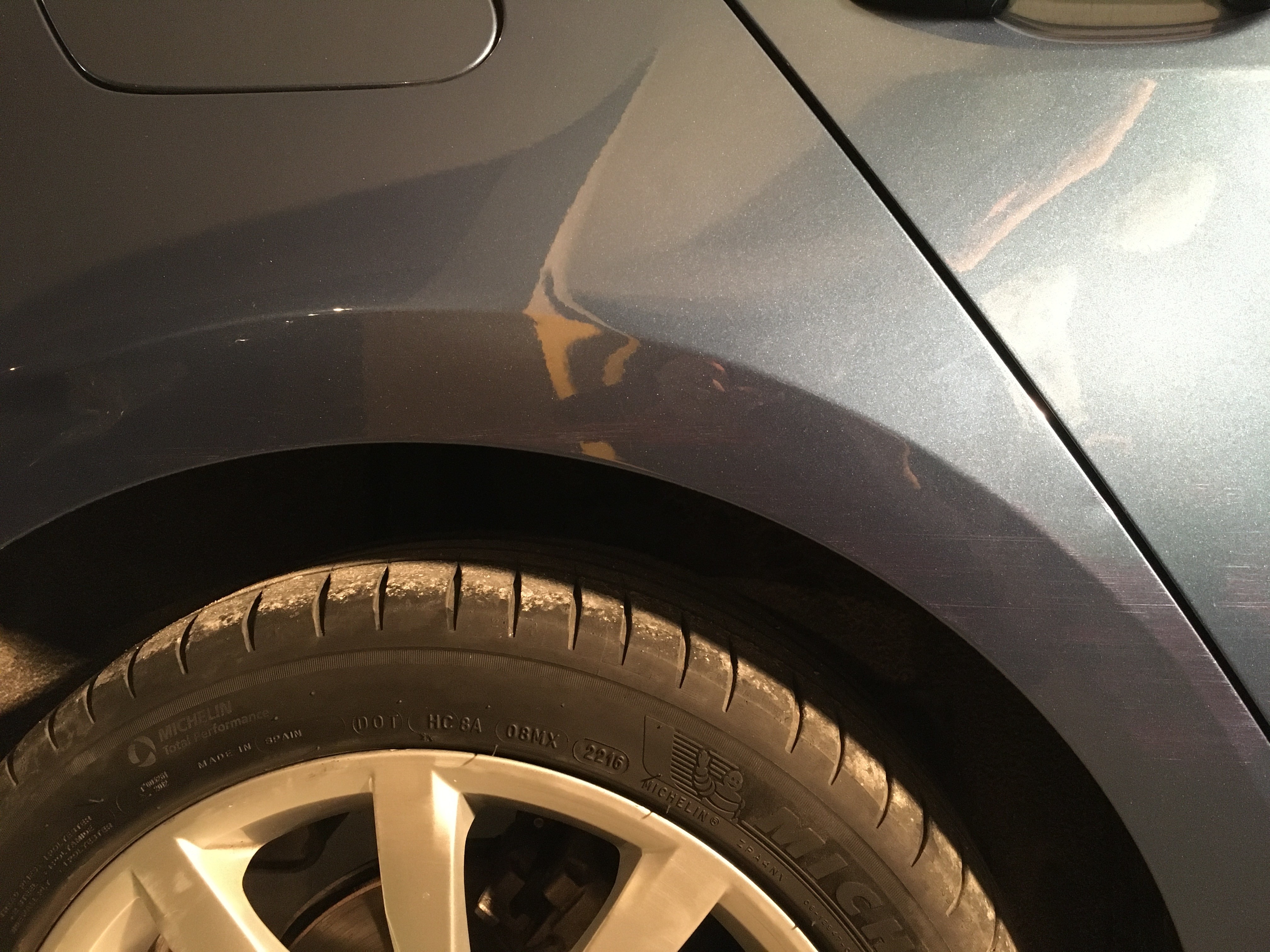

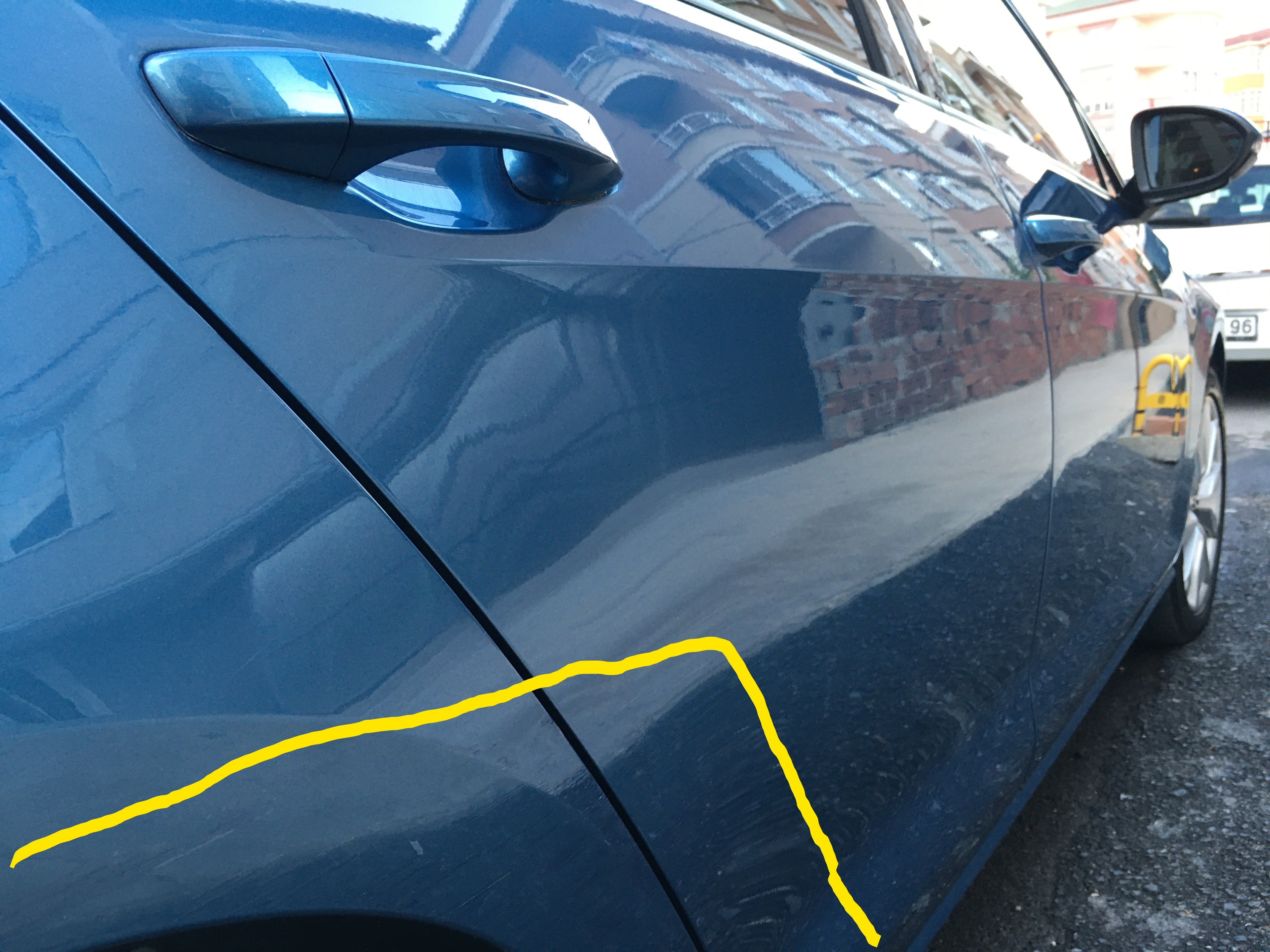

Bayram tatilinde yakın bir arkadaşımın aracına uygulama yaptım. Aslında uygulamanın başlangıcı 2-3 ay öncesine uzanıyor. Arkadaşım aracın sağ arka kapı ve çamurluğunu başka bir araca sürtmüş ve polisaj ile düzelmeyecek derin çizikler meydana gelmişti. Önce polisaj ile boya transferleri vs kısmını hallettikten sonra derin çiziklere @Murat abiden almış olduğum loew-cornell rötüş kalemi ile rötuş yaptım. Boyanın renk tonu bir tık koyu olmuş, tam rengi tutturamadık ama eskisinden iyi hale getirmeyi başardık. Daha sonra rötuşların üzerine aynı rötuş kalemi ile vernik sürmeye çalıştım ancak boyadan daha yoğun olduğundan, vernik kalemden akmadı. Mecburen rötuş fırçası ile devam ettim. 2-3 hafta sonra polisaj uygulamasında zımpara ile yüzeyi eşitleyip, daha az görünür hale getirmeye çalıştım. O işlemlere ait fotoğrafları da ekleyeceğim.
İlk hali bu şekildeydi;
Polisaj sonrası;
Rötuş sonrası durum bu şekilde. Dediğim gibi boya tam tutmamış maalesef

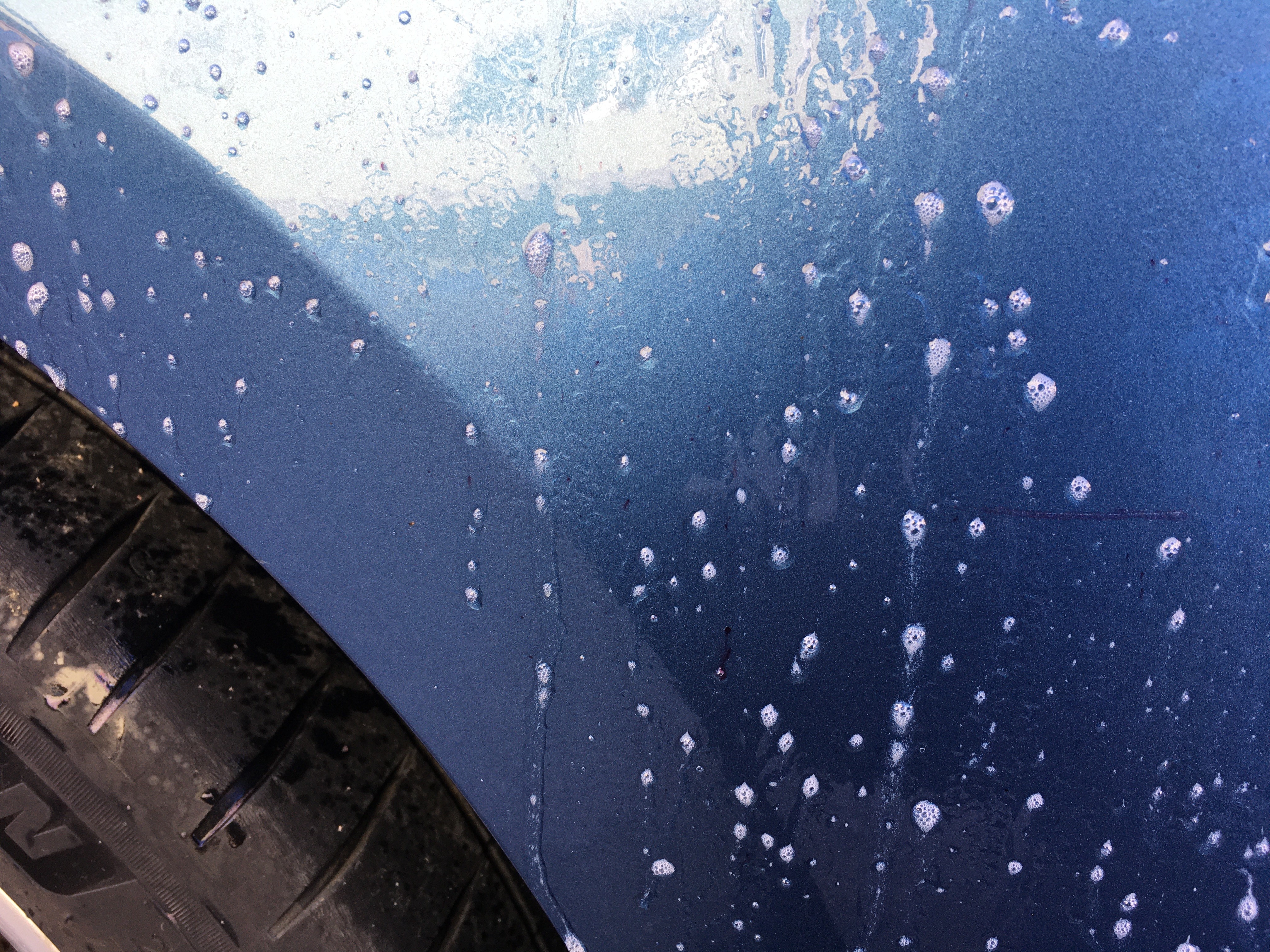

İlk olarak aracı, üzerindeki yağdan, kirden güzelce arındırmak için fairy bulaşık deterjanı ile yıkadım. (Bu işe uygun, agresif şampuanım yoktu)

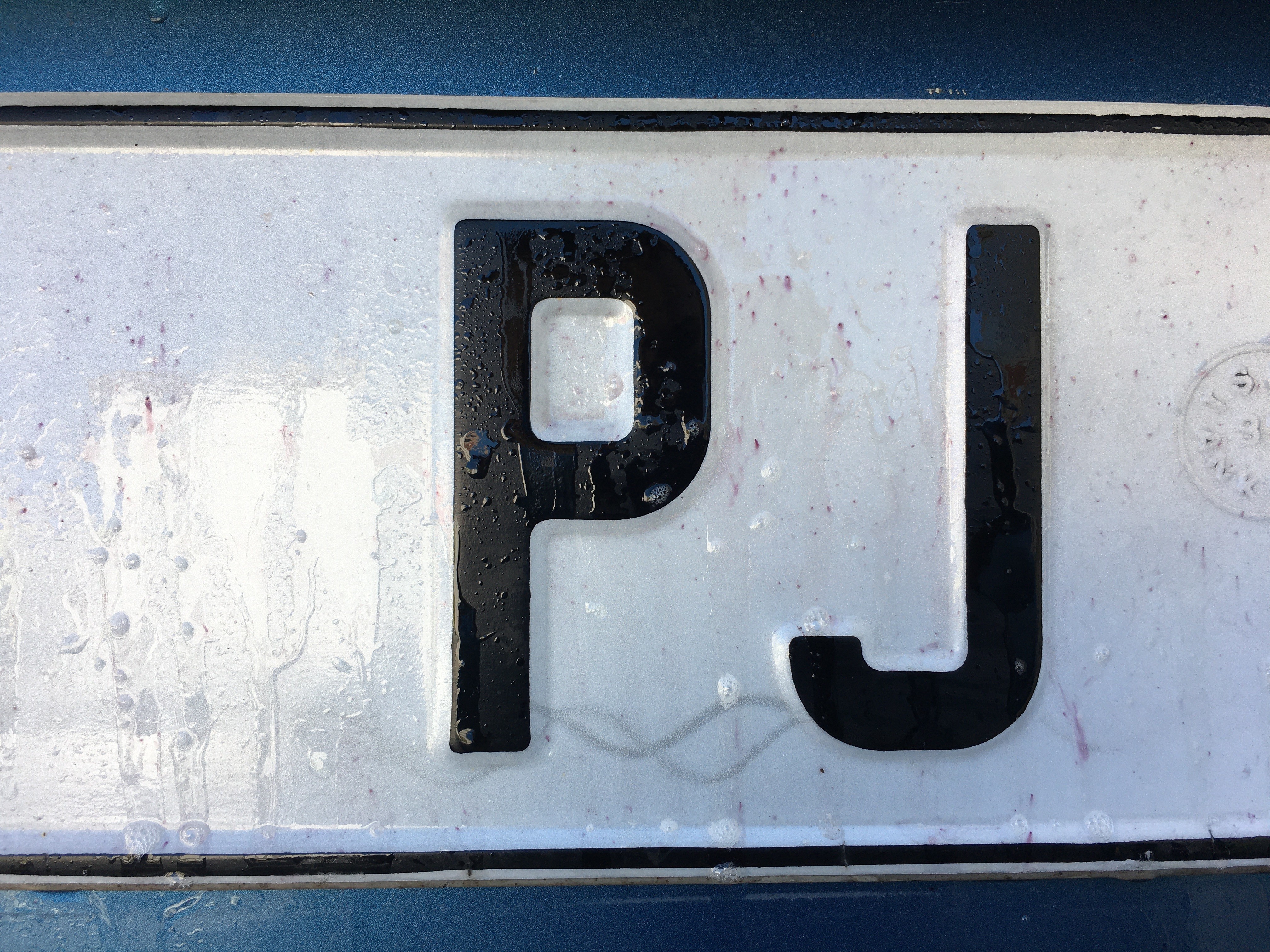

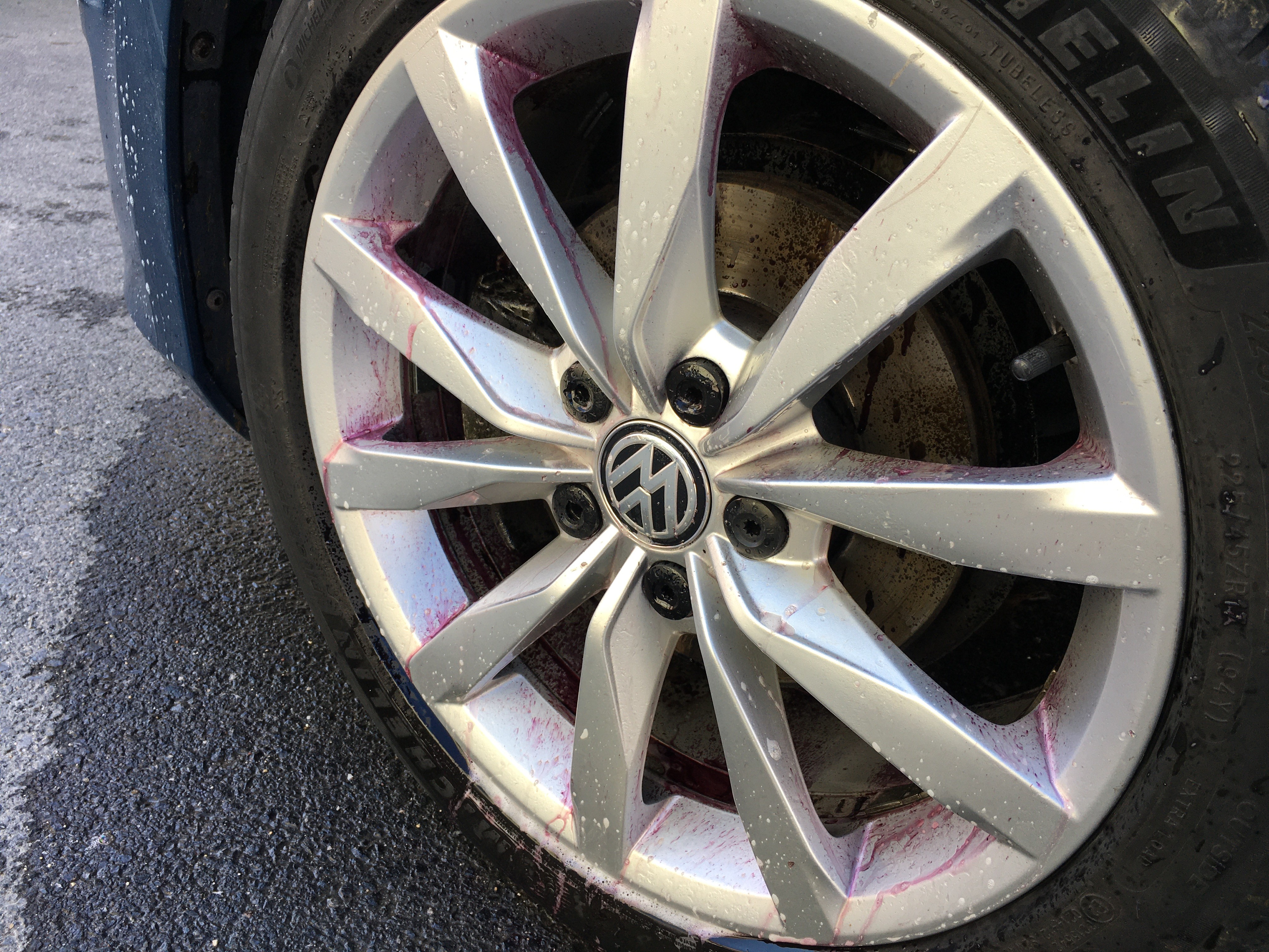

Daha sonra demirtozu temizliğini, tuga chemie demirtozu temizleyici ile yaptım. Kokusu pek çok ürün gibi kötü, ben sulandırmadan 500ml ürünü tüm arabaya sıktım. Kıvamı çok yoğun, sıktığım yerde kaldı diyebilirim. Bunu fark edip, eldivenle yaymaya çalıştığımda ürün çoktan sertleşmeye başlamıştı. Başarılı olamadım. Bence ürün kaportada mutlaka sulandırılarak kullanılmalı. Ya da sıktığınız anda eldiven ile yaymalısınız. Bir dahaki sefere 300-350 ml ürüne 150-200ml su şeklinde karışım yapacağım. 1e1 de iş görür derseniz o şekilde de deneyebilirim.

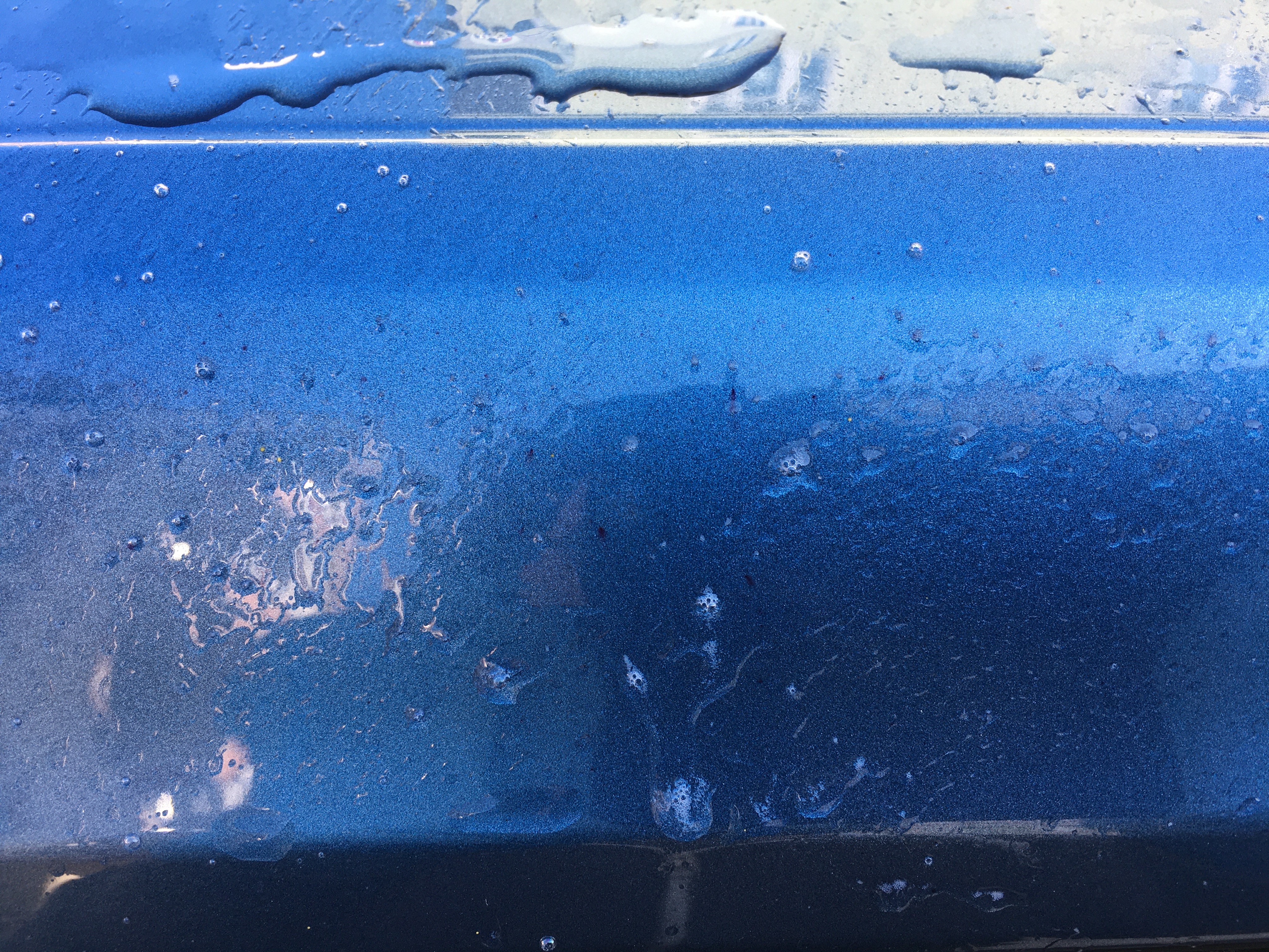

Demirtozu temizliğinden sonra gazyağı ile zift temizliği yaptım. Aşırı miktarda zift yoksa gazyağı iş görüyor. Gözden kaçan ziftler de kil temizliğinde çıkıyor zaten.

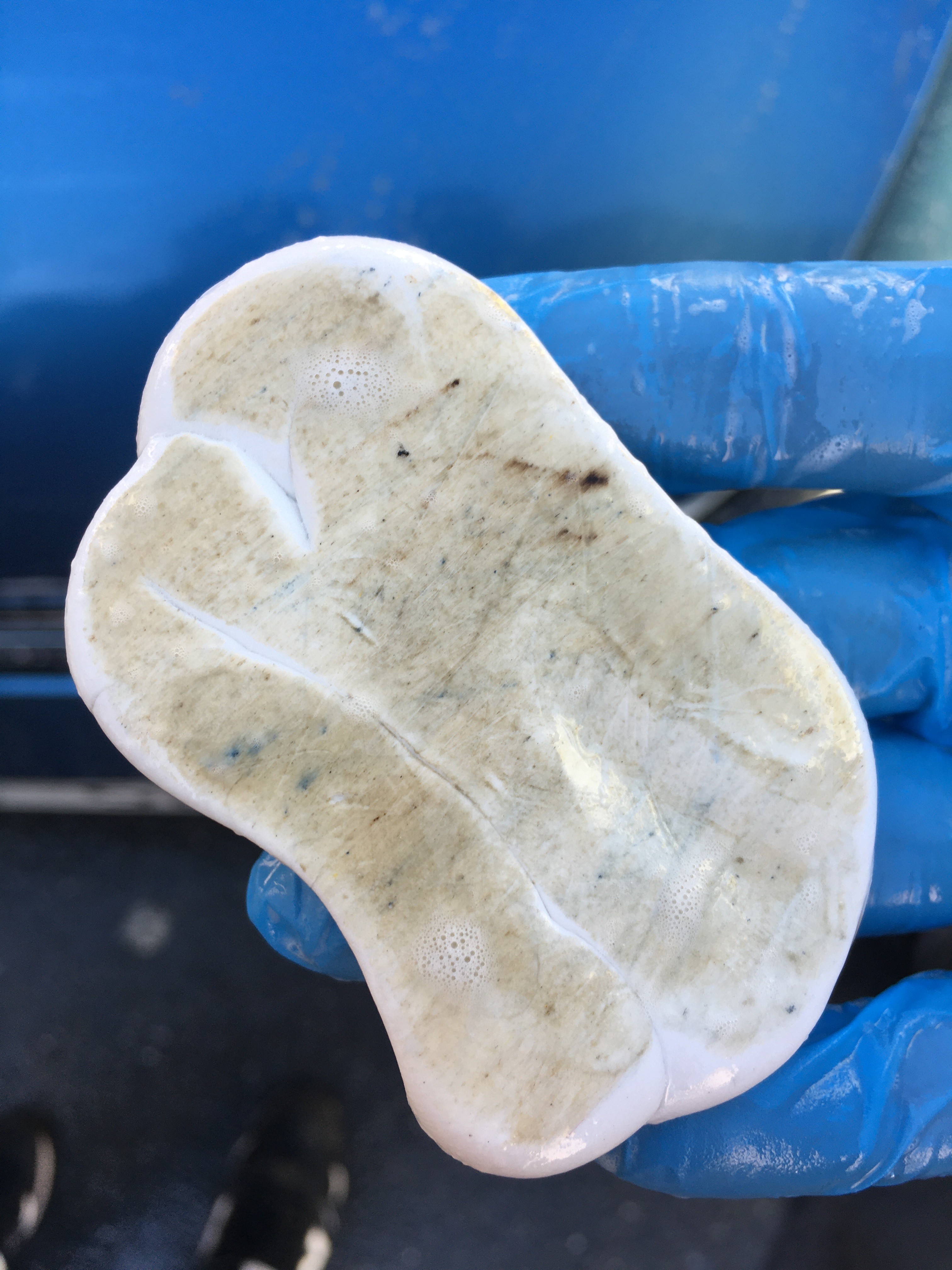

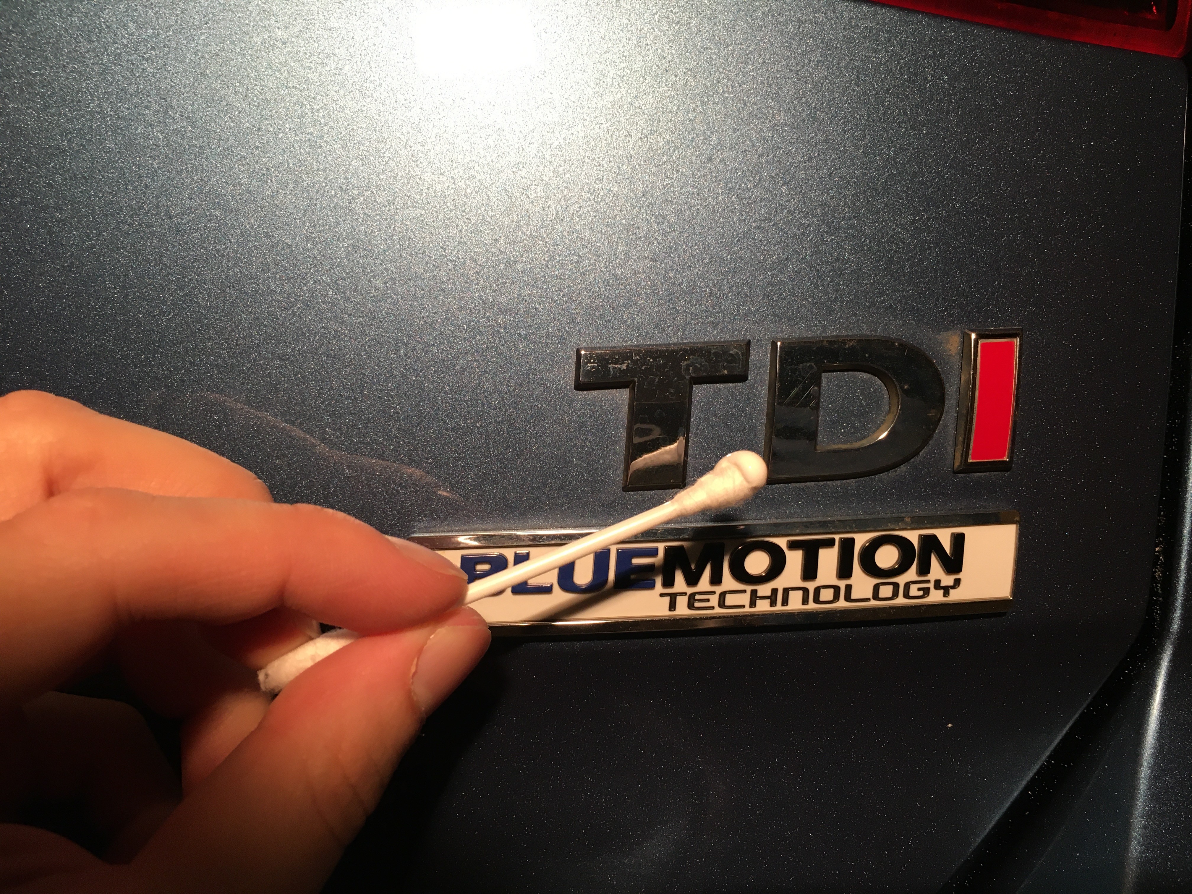

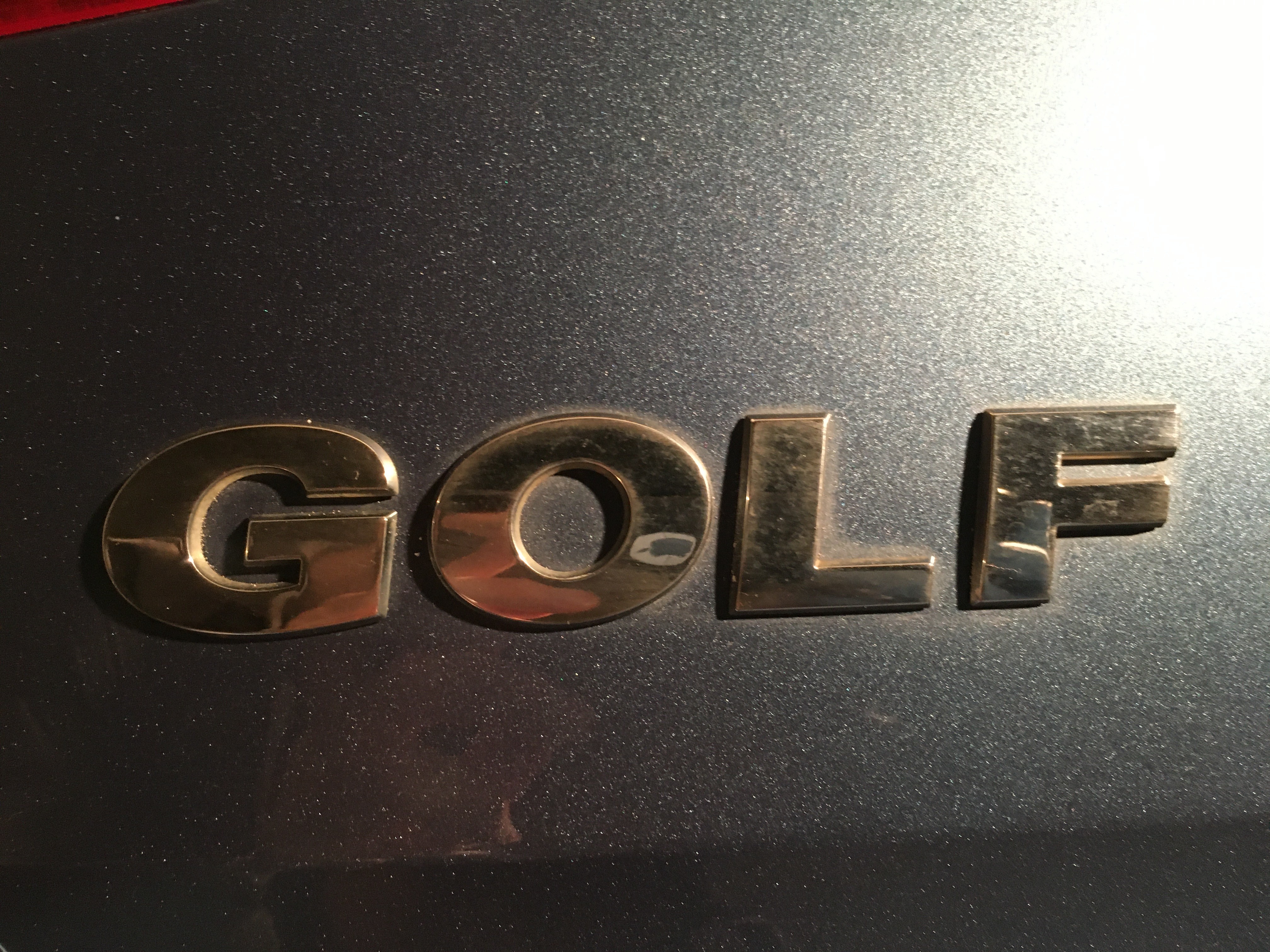

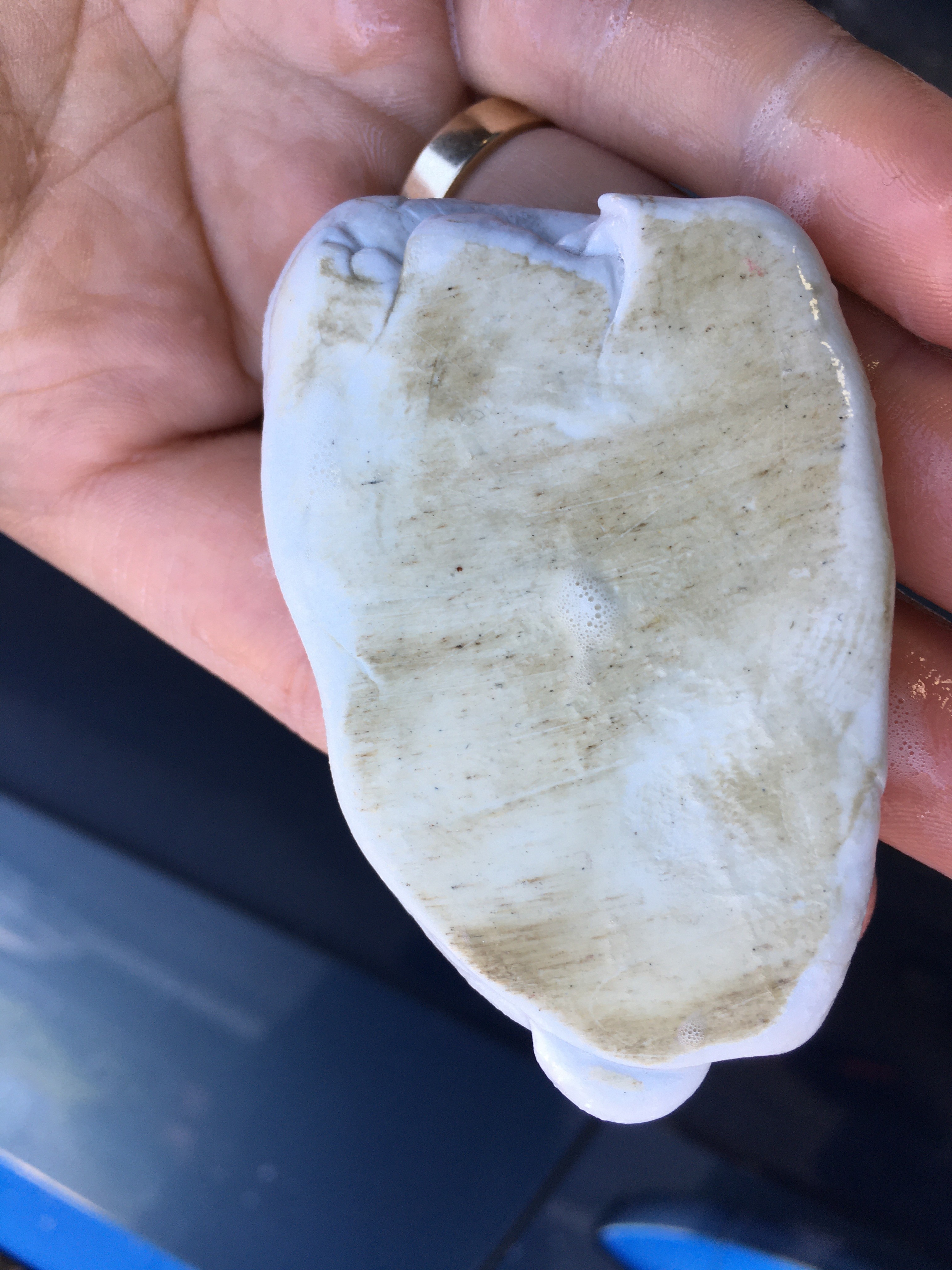

Gazyağından sonra kil ile devam ettim. Bu işlem için 200gr olarak aldığım Auto Finesse kili 50 gr olarak kullandım. Daha önce çin malı kil kullandığım için diğer markalarla karşılaştırma yapamasam da genel olarak yumuşak bir yapısı var, araçta hiç çiziğe neden olmadı ve gayet iyi temizlik yaptı bence. Ben ürünü beğendim.
Sadece kaputtan çıkanlar ;
Bazı rötuşları da almışız :of:
Bunlar da bagaj kapağından çıkanlar

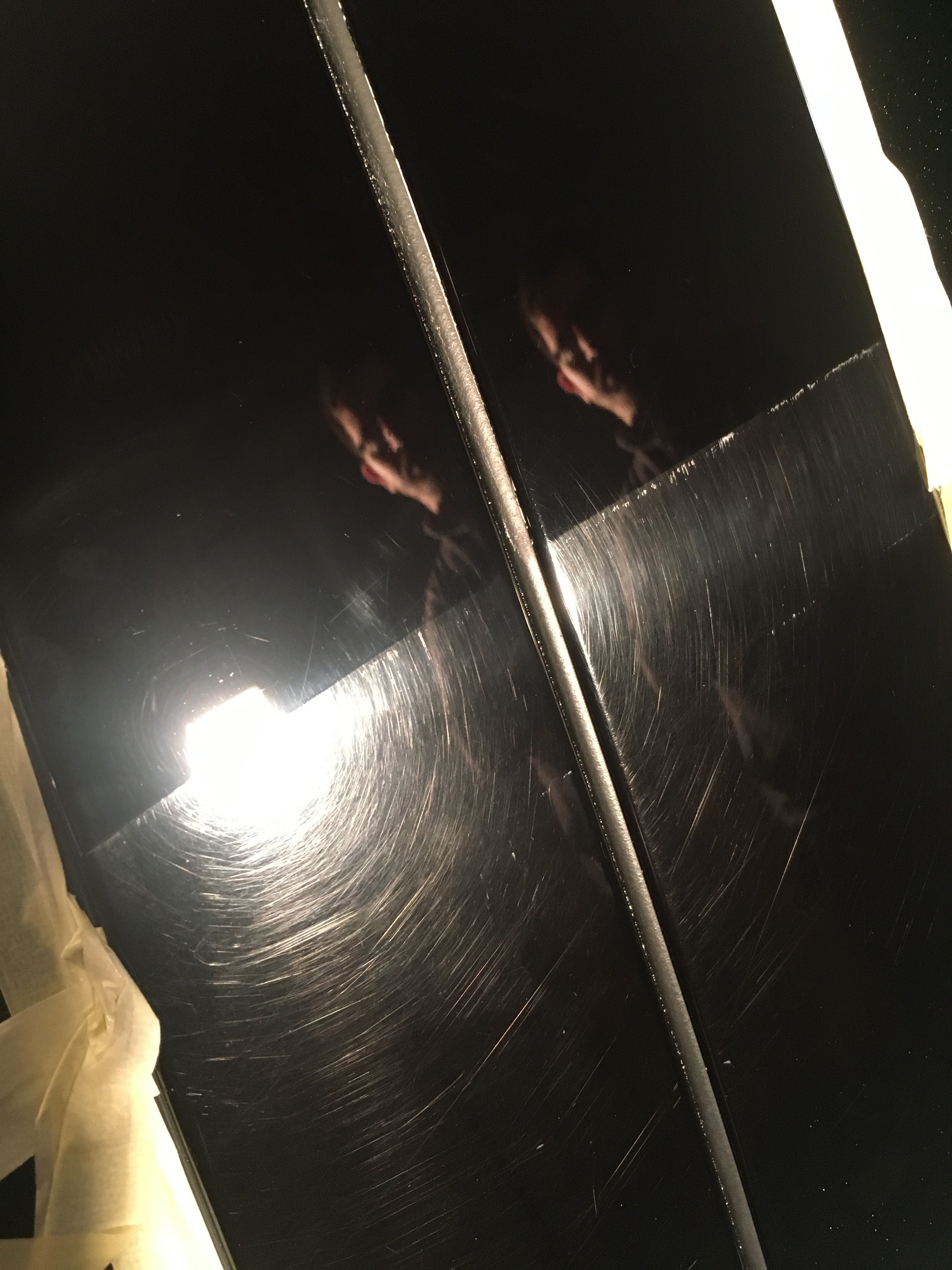

Polisaj için Skill marka giriş seviyesi rotary makina, yer yer 150mm auto hdm yün keçe (ufs 130-80mm almıştım ama kargo yetişmedi maalesef), yine 130 ve 80mm befar turuncu polisaj süngeri ve 80mm befar finisaj süngerini koch chemie H8 02 heavy cut ve koch chemie F6 01 fine cut pastalar ile, çizik durumuna ve plastik, metal aksam durumuna göre farklı kombinasyonlarda kullandım. Kireç vs kalıntıları için ön ve arka cama da f6 fine cut ile bir tur geçtim.
Daha önce boya ve vernik ile doldurduğum çizikleri sırasıyla 1500 ve 2000 grit ile zımparalayıp, zemin ile eşit hale getirdim. Üzerinden H8 heavy cut ve turuncu polisaj süngeri ile geçip, zımpara izlerini aldım.

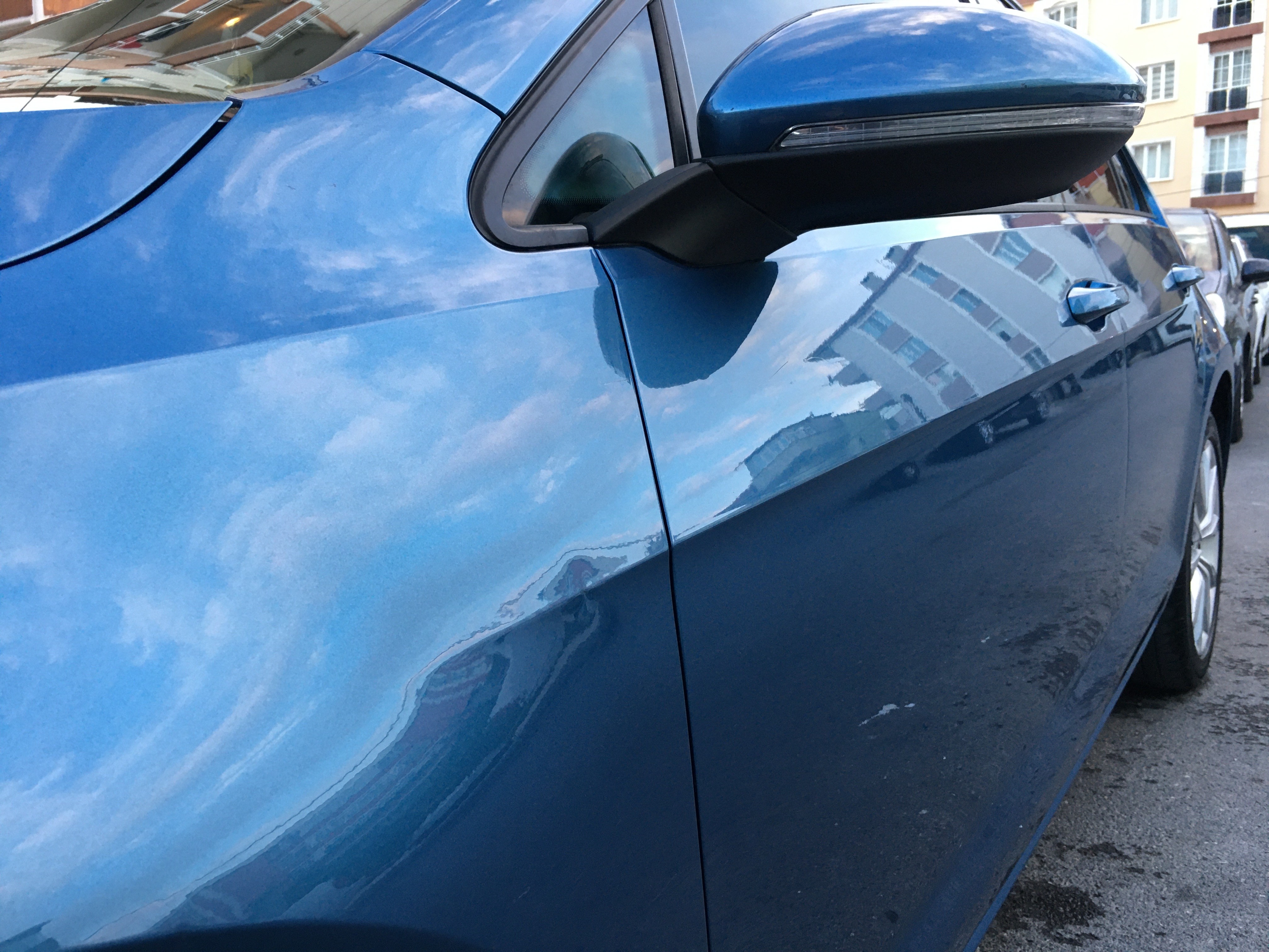

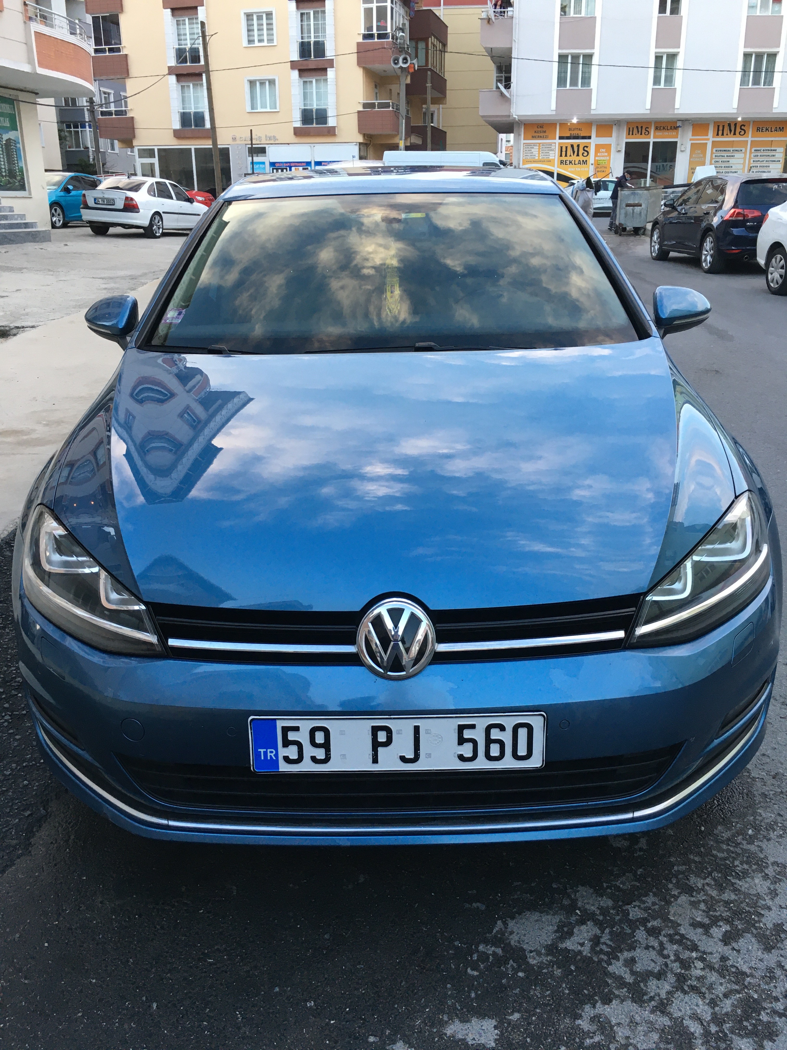

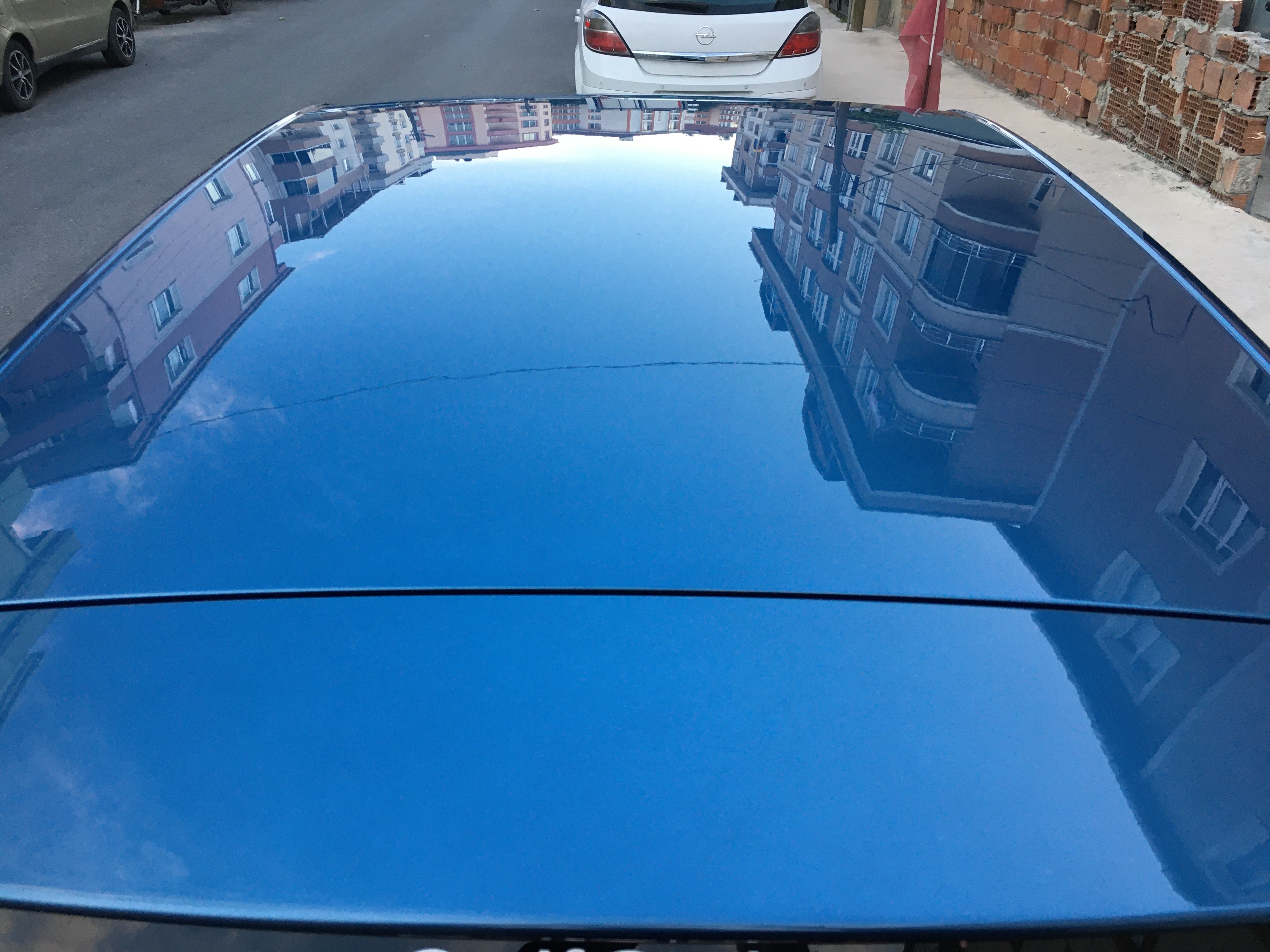

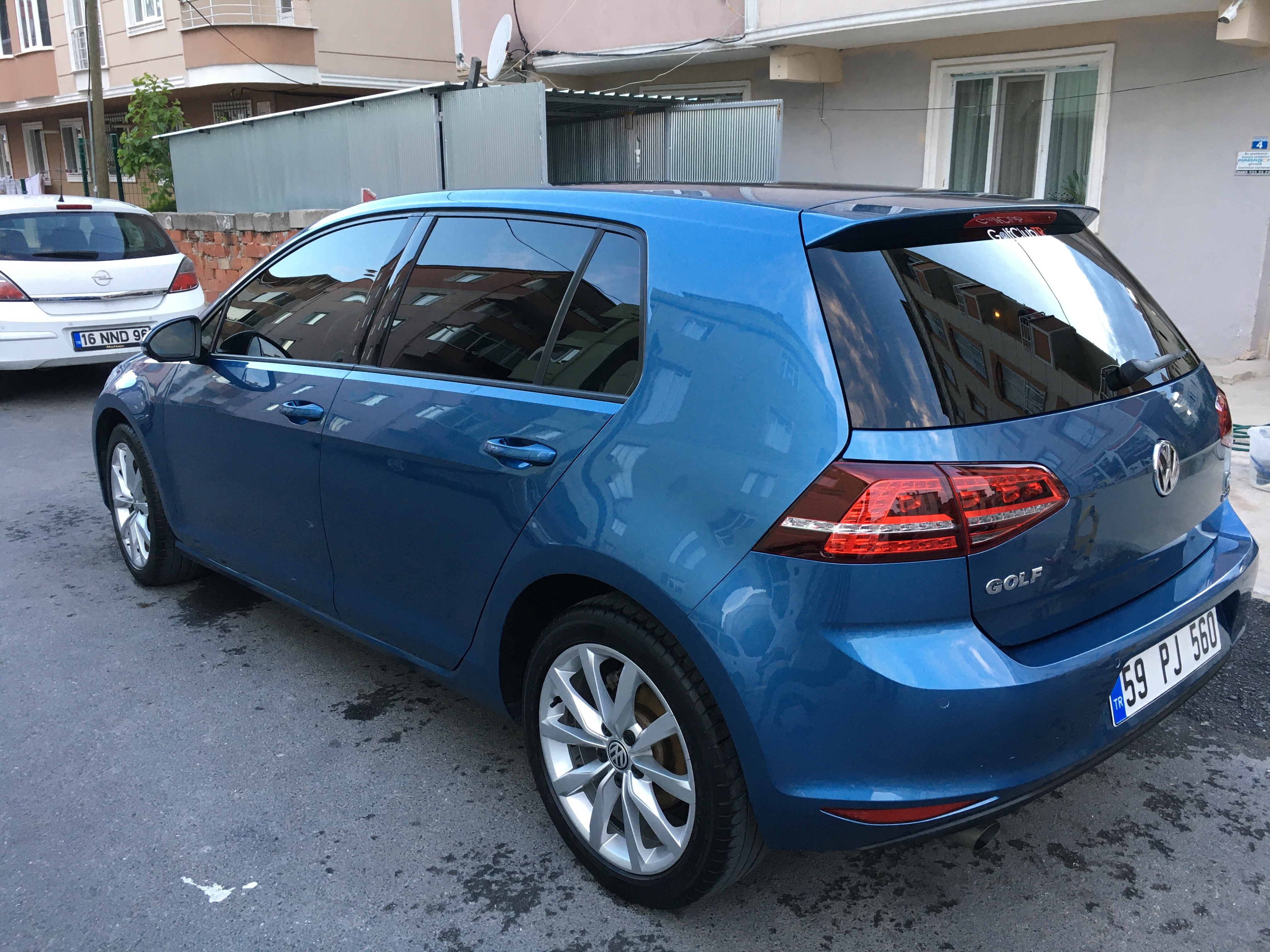

Finaller;
Rötuşlu kısım

Emeklerine sağlık, finaller harika gözüküyor. Çizilen sağ arka kapı ise çok güzel sonuç alınmış, yani maksimum şekilde verim alınmış. :)

Ellerinize sağlık. Güzel parlamış. :alkis: Rötuşlu yer uzaktan hiç sırıtmıyor. Keşke ton tam tutsaydı daha iyi olurdu. Malesef Golf 7lerin çıkık kısımları biraz sakat yerler. Önceki aracımda aynı yerin biraz altını kolona sürtmüştüm. :(

@Mugzy Teşekkür ederim, boya tonu tam tutsaydı, bilmeyen kişiler için orada çizik olduğunu anlamak çok zor olabilirdi. Şimdi de çok sırıtmıyor, gayet tatminkar diyebilirim.

Elinize sağlık, boya ton olarak değilde renk olarakta tutmamış gibi, morumsu bir renge benziyor. Bir de su bazlı boyamı kullandınız kalemle yoksa akrilik mi? Ayrıca verniği inceltseydiniz kalemden akabilirdi belki.

@golf Teşekkür ederim, aslında boya kabın içinde aracınkine çok yakın duruyor ama sürdükten sonra garip bir hal aldı. Büyük kapta göz yanılıyor herhalde. Boyanın teknik detayları hakkında bir fikrim yok, oto boyası satan bir yerde güya aracın renk koduna göre hazırlatmıştık. Verniği nasıl incelteceğim hakkında da fikrim yok, ne ile karıştırmalıyım incelmesi için ?

Akrilik tiner ile incelir Vernik
