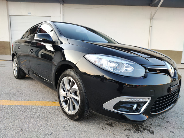

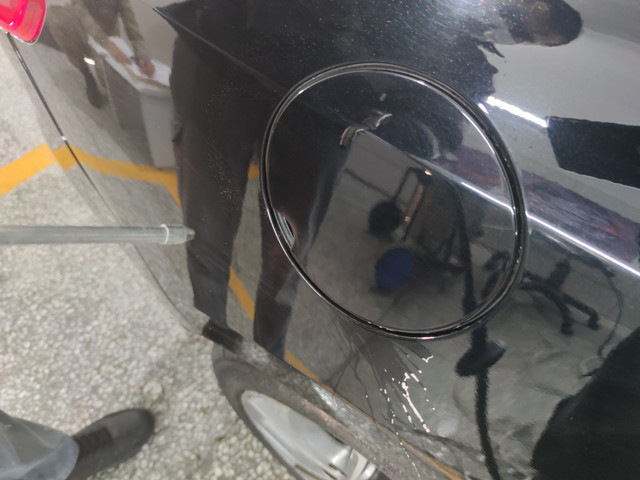

Arkadaşlar Merhaba Bugün ki aracımız Renault Fluence aracımızda yoğun çizikler ve kılcal dairesel hologram hemen hemen kaporta Aksaminin her yerinde mevcuttu Yoğun bir uğraş sonucu aracimizi yeniden canlandırarak uygulama ve final bölümlerinin detaylı uygulamalari sizlerle iyi seyirler.

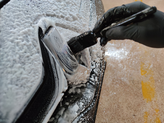

Aracımızın Hazirlik Aşaması
Yıkama /Jant Temizleme

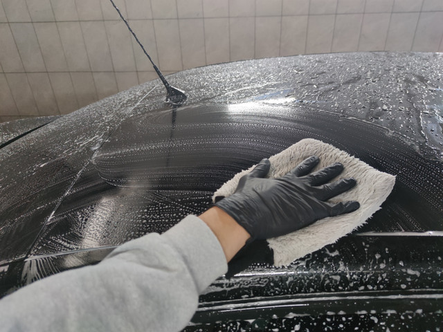

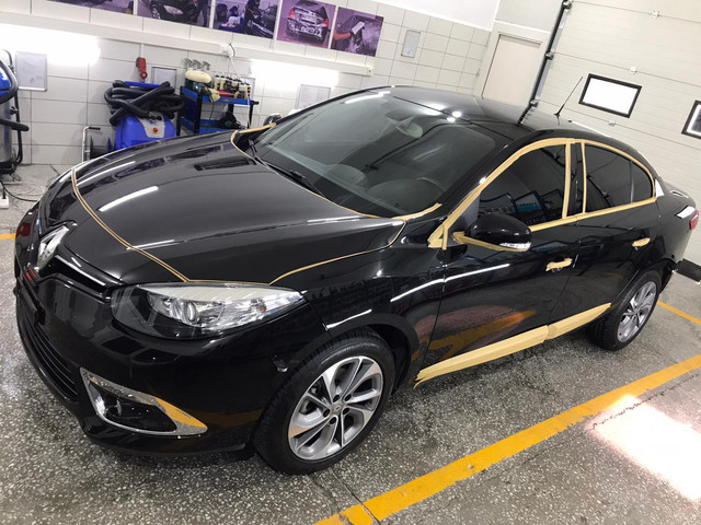

Kil Uygulaması/Kurulama/Maskeleme

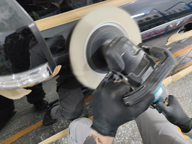

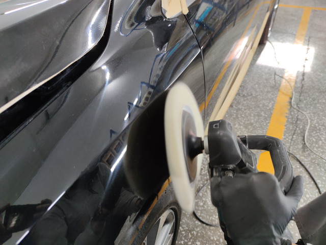

Polisaj İşlemi
Makita Rotary
M 105 Orta Kalın Pasta/M 83 ince Pasta
Hologram gidermeye baslamadan once Pasta polisajinin ardından tekrar aracı detaylı olarak yıkayıp kuruladik kurulamada Trim aralarıni Jantlari Kapi Fitil altlarini vs hava tabancasi ile kuruladim.

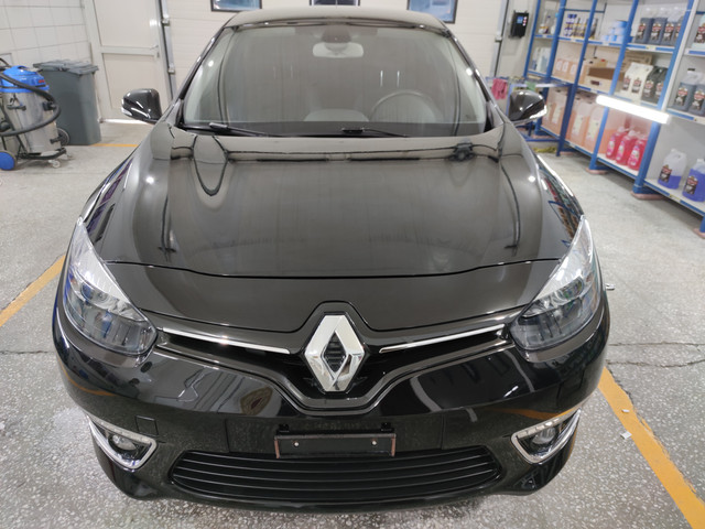

Hologram isleminin bitmesine mutakiben arac in öncesi ve sonrasi resimlerini ekledim kenarlarda ve uc kisimlarda kalan pasta lekeleri temizlendi ve yuzey hazir hale getirildi.

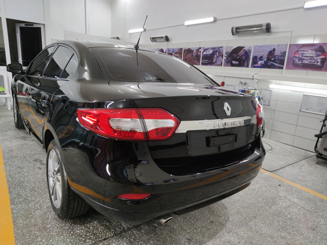

M 688 Seramik Kaplama
Seramik Kaplama oncesi yuzeyi % 25 Alkol Oranli Yuzey Temizleme olarak Glass Cleaner kullandim.
İlk kati seramik attiktan sonra 1 saat bekledim ikinci kati atip arkasindan sildim.
Seramik Kaplama yi tamamen uyguladim ve tamamladim gayet puruzsuz ve net oldu Kurlesmesi 24 saattir arac 3 gun boyunca yikanmayacaktir.

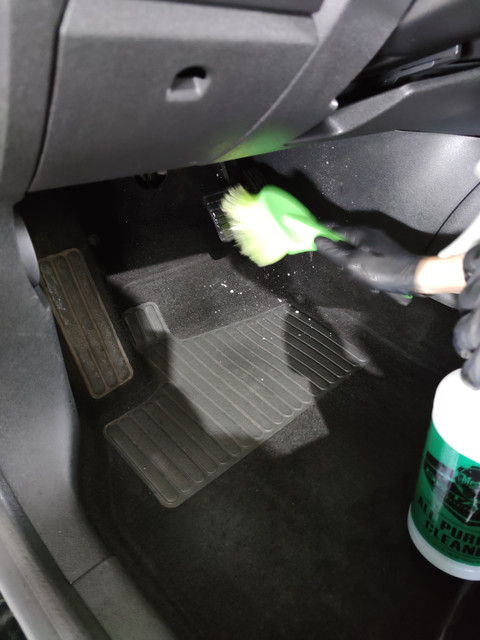

İç Detay
Ön Kapi Arasi Oncesi Sonrasi
Arka Kapi Arasi öncesi sonrasi
Ön Pedal Takimi Oncesi Sonrasi

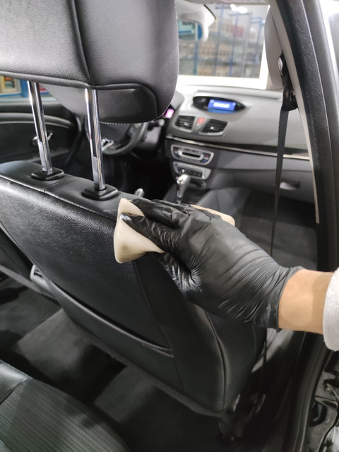

Arac içi Torpido,Kapilar,Orta Konsol,Klima Menfezleri Temizligi
Koltuklarin Temizligi Carpet Cleaner Deri kisimlarin korumasi Gold Class Leather ve Vinil Kaucuk bolumlerin korumasi M40
