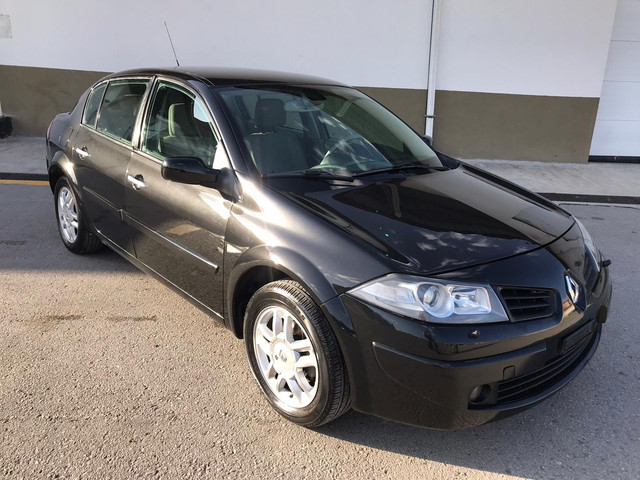

Arkadaşlar Merhaba bugun kü aracım 2008 model Renault Megane 2 Aşırı hologram ve çiziklerle dolu yorgun bir aracımız Çarşamba günü polisaj hologram işlemini tamamladıktan sonra boya korumasını yapıp aracımızı tamamladım ve detaylar sizlerle :)

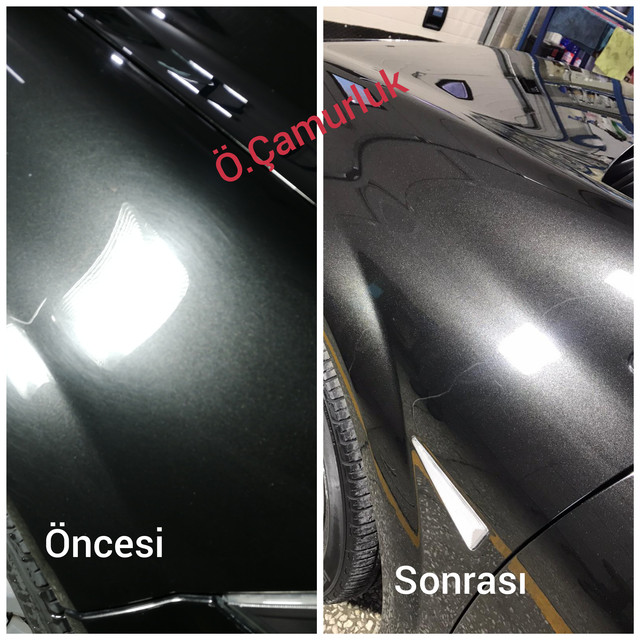

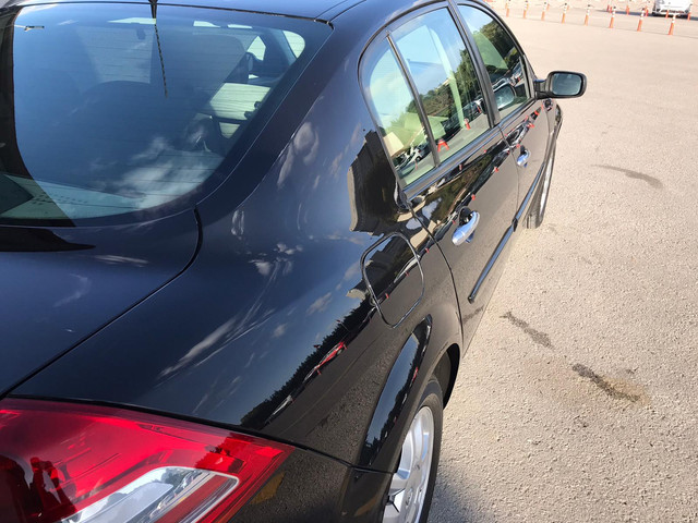

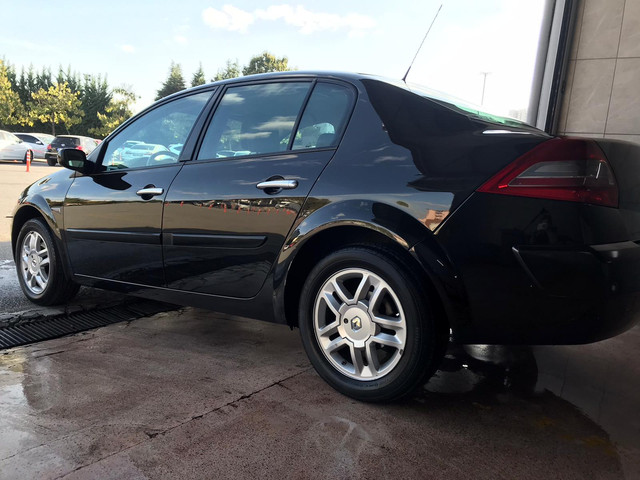

Aracın öncesi ve sonrası
Aracın genel olarak tamamı öncesinde resimde oldugu gibidir.

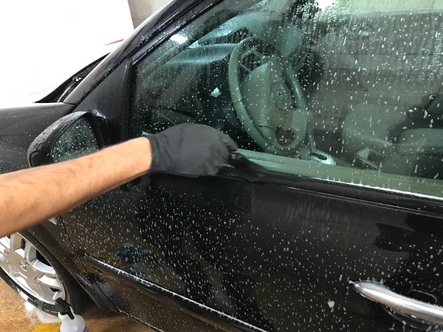

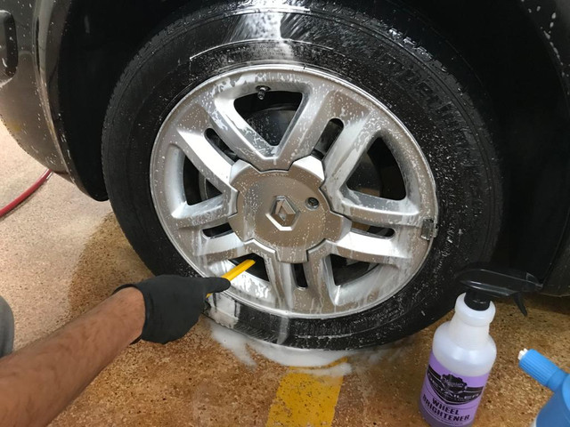

Araç Yıkama/Jant Temizleme
Kurulama/Kil Uygulaması/Maskeleme

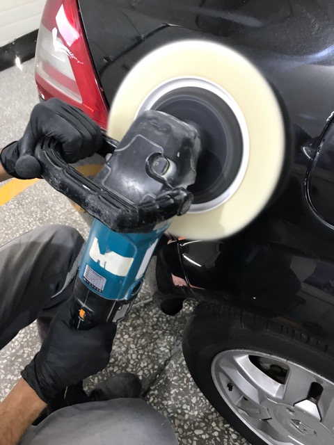

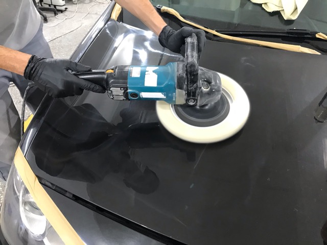

Çizik Alma işlemi polisaj
Polisaj işleminin tamamlanmasına mütakip aracı tekrar yıkayıp 2 nci aşamaya geçtim

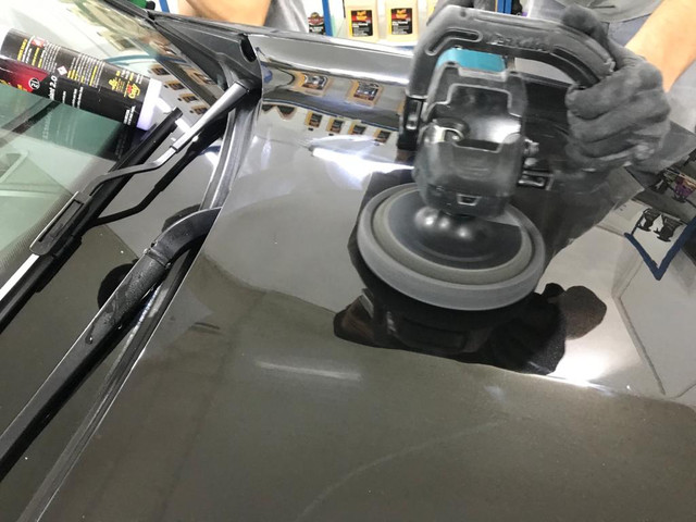

İnce Pasta/Hologram giderme

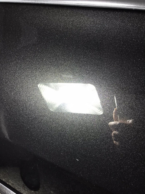

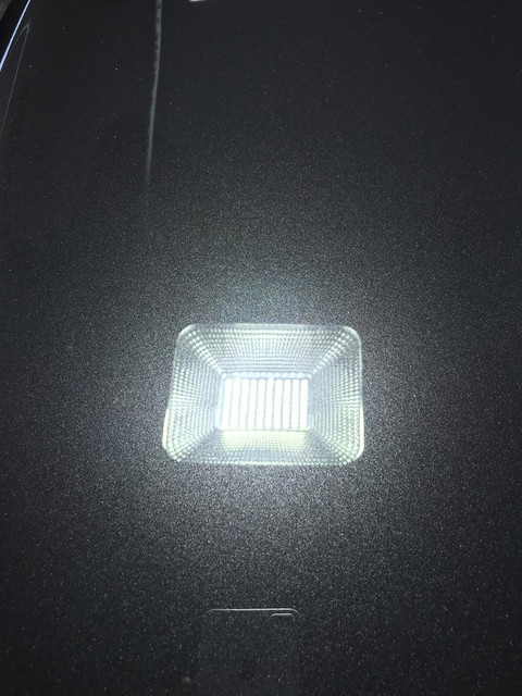

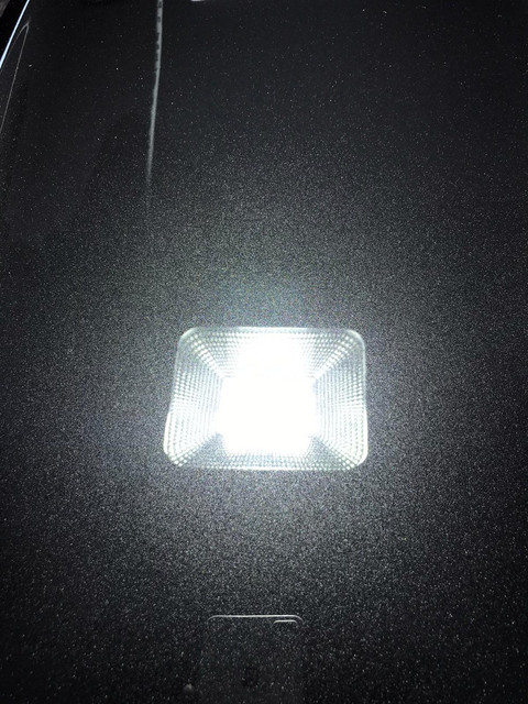

Çeşitli bölgelerin Spot ışık testi
