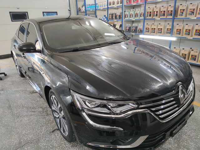

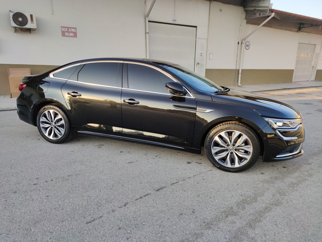

Arkadaslar Haftanin İlk gununden herkeze Merhabalar Bol Kazanclar Hayirli gunler Yine Rutin yaptigimiz bir uygulamamiz ve Bugun ku aracimiz Renault Talisman İcon Paket olup Aracin silmeye ve yikamaya bagli cizikler ve hologramlar tum kaporta aksaminda mevcuttu.En guzel hale getirip sizlerle paylastik iyi seyirler :)

Polisaj Sonrasi Arac yikama islemi ve Hava Kompresoru ile On Panjur Ayna Alti,Kapi Kenarlari,Plakaliklar ve Farlarin Alt kenarlarinin Tamamen Kurulanmasi.
Hologram Giderme ve Boya Koruma

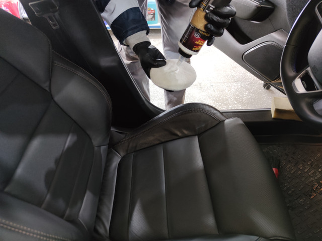

Ellerine sağlık Sefa hocam, özellikle finallerdeki bazı fotoğraflara bayıldım. Yalnız delikli derilerin bezle silinmesi benim için eksik (düzenleme:belki fotoğraf öyle denk gelmiştir farklı yapmışsınızdır bilemem) Finaldeki deri ve kapı içleri fotografta fazla parlıyor iç mekan görüntüsü bana o mat temizlik hissini vermedi. Meguiarsın beceriksizliği bu sizinle alakası yok tabi ki :)

Tesekkurler hocam guzel yorum icin Meguiars in zaten Profesyonel olarak 1 tane deri koruma urunu var amator olarak fazlaca var ilk uygulama yapildiginda fazla parliyor ancak biraz bekledikten sonra matlasiyor Deri koltuklarin ic kisimlarini Detay fircasiyla fazla kopurtmeden temizledim resim eklememisiz

Buda 1 gun sonraki hali
Ellerinize sağlık. Siyah ile özdeşleşmiş durumdasınız. Maşallah size :nazar:
