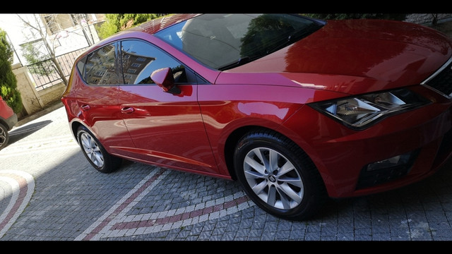

Biri yeni biri eski 2 güzel ürünle beraberiz. Öncelikle her zamanki gibi 2 günde işlemi bitirdim. Bu şekilde yapınca hem daha rahat hemde adımları atlamadan yada unutmadan yapmış oluyorum.
Öncelikle benzinlikte arabanın içi ve motor kısmına hava tutarak başladım , olan tozu dağıtmadan yada yüzeye yaymadan basınçlı hava ile kolayca atıyoruz
inserire un link in un immagine
Daha sonra perona girip önce Meguiars super degreaser ile jant - lastik ve davlumbaza sıkıp etki etmesini beklerken genelde ön kısımda ve aynalarda olan sinek ölülerine flowey w18 sıkıp çalışmasını bekliyorum .
Bu sırada hazırlıklarımı tamamlayıp daha sonrasında tekrar komple yeni karışım ile ön ykamamızı gerçekleştirdik. Nispeten yüzey temizlendiği için başta fitiller ve ön panjuru apc ile fırçaladım.
fırçam lucullandan , karışım ve sudan etkilenmemesi adına plastik saplı tercih ettim fakat kılları soft olduğundan kolay kolay yüzeyi çizmiyor
Daha sonra apcnin yüzeyde beklememesi adına kovadaya koyduğum duru suyla arabayı genel bir durulayıp bu jant kısmına iniyorum.
Jant temizleyiciyle janta eldiven ve fırça dahilinde , tekrar meguiars s&d ile davlumbaz fırçasıyla davlumbazı fırçalayıp apc ile lastikleri fırçalıyorum.
2.yıkama olarak geçen denediğim ve oldukça memnun kaldığım Fraber Scale ile yüzey temizliğimizi yaptık. Kayganlığı ve kokusu sevdiğim , yüzey temizliği olarak iyi fakat kir temizleyici olarak düşük bir şampuan.
Yüzeyi duruladıktan sonra eski havlum ile kuruladım , kuru yüzeye ve jantlara dekontaminasyon - demir tozu temizliği için koch chemie fb sıkıp biraz morarmaları bekledikten sonra ilk flowey ev13 sıkıp eldiven ile temaslı müdahale yaptım. Bu şekilde yüzeyde her yere temas uygunlandığı için daha verimli olduğunu düşünüyorum , ve ayrıca köpürmesi çok yüksek.
aşırı olmamak kaydıyla bazı yerlerde akan morarmalar mevcut
Jantlarda ön temizlik yaptığım halde bile azıcık morarma&pembeleşme vardı
En son genel bir durulama ile yüzeyde kalan kimyasallardan arındırıp güzelce kapı içleri ve trimlere kadar kuruladım.

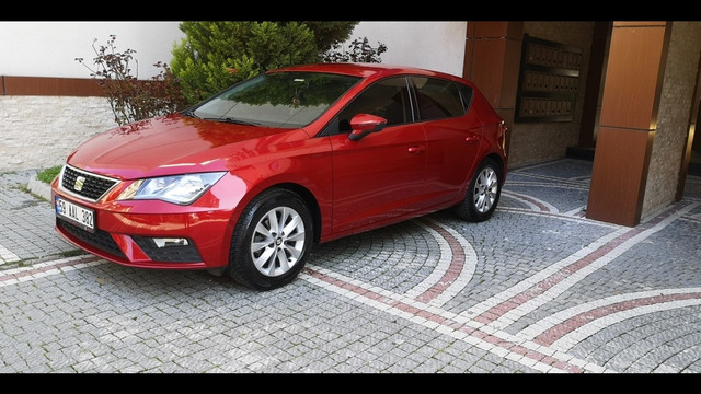

Ve ertesi gün devam etmek adına kapalı otoparka temiz temiz girdik

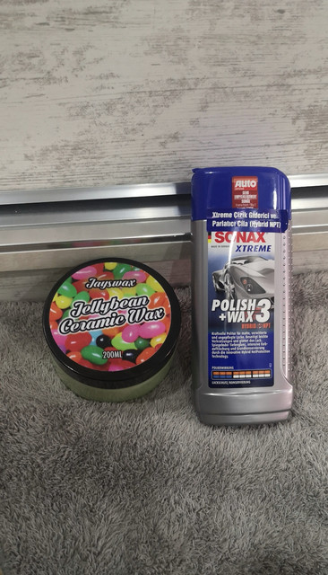

Gelelim esas konu açma sebebimdeki ürünlere ;

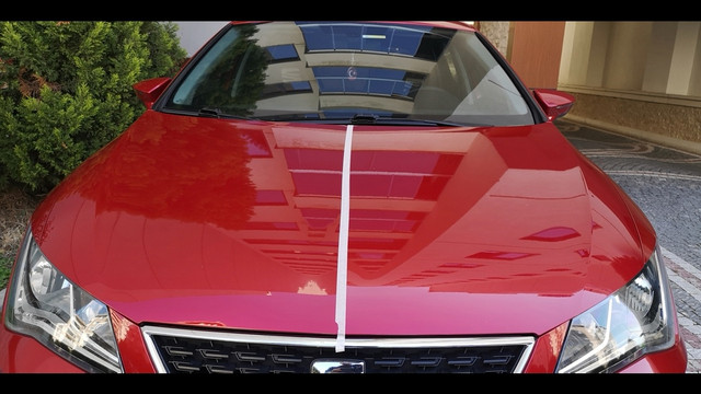

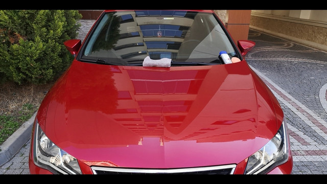

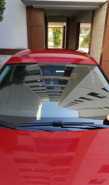

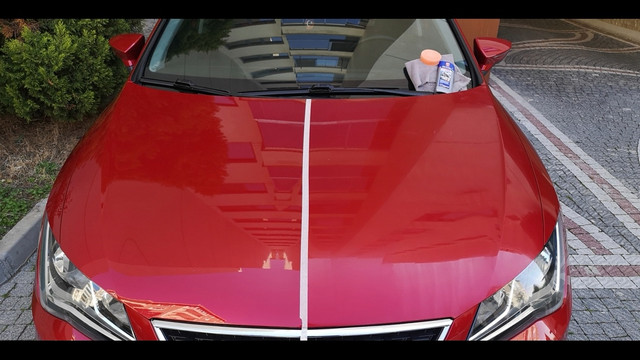

Önce yüzeyi nemli bez ile geçtikten sonra kaputu maskeledim.

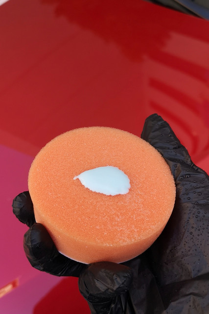

El pedine biraz döküp denemeye başlıyorum , başlangıcta kıvam olarak biraz sıvı

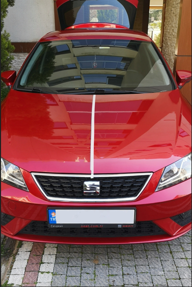

Hafifçe baskı uygulayarak sağ tarafa uygulama yapıp sol tarafı hiç ellemiyorum
Bantı kaldırdıktan sonra önce yüzeyi silip sonra parlatma işlemi yapıyorum. Bu esnada kayganlığın arttığını söyleyebilirim.
https://youtube.com/shorts/HH88UIL5-Ec?feature=share

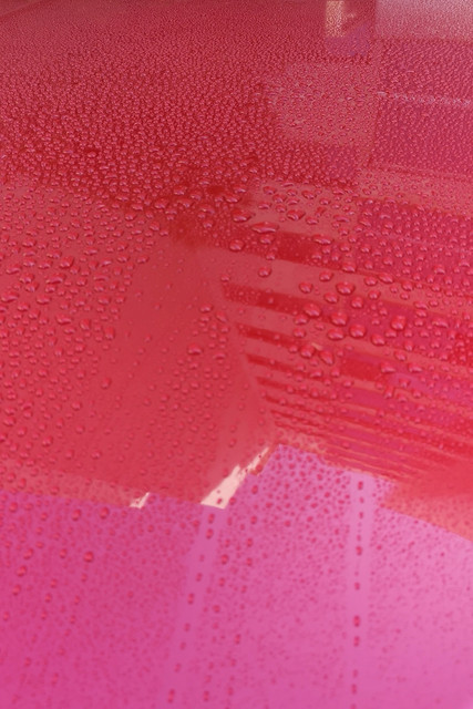

küçük bi su testi ile boncuklanmayı biraz arttırdı ama dikkatimi şu çekti , su az temas edince küçük küçük boncuklanmada güzel fakat su birleştiğinde boncuğun formu bozulup hemen yüzeyden akıyor
Şu şekilde testi yaptıktan sonra yüzeyi kuruladıktan sonra sol kısma da ürünü uyguluyorum.
Ve aynı şekilde önce silip sonra parlatıp işlemi bitirdim.

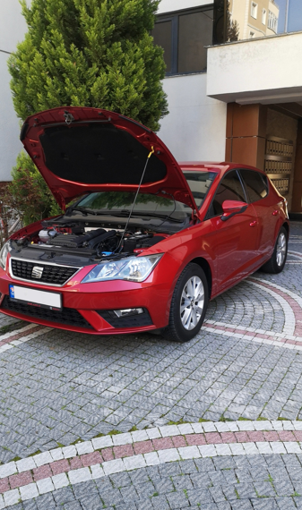

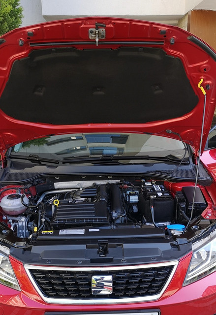

En son motoru hafifçe vp apc ile fırçalayıp duruladıktan sonra kurulayıp KC mp sıkıyorum , Mp nin yüzeyde kurumasını beklerken trimlere pss uyguladım , davlumbaza da plastik koruyucu sürdükten sonra motoru hafif nemli bezle tekrar sildim.
png o jpg
İç trimlerde koruma olarak 3d ultra protectant vardı. Yıkamadan önceki gün tekrar uyguladığım için oralarında koruması taze olduğundan içe pek dokunmadım.

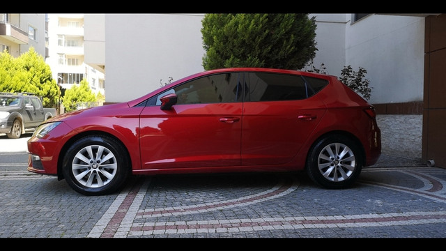

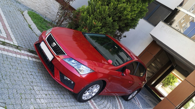

Ve son finalleri bırakayım;

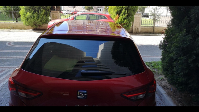

Ürünlere yorum yapmak gerekirse , Jayswax jellybean waxın çeyreğini kullanmışımdır. Ve çeşitli arabalarda deneyip her sonuçtan memnun kaldım. Sürmesi silmesi kolay ve keyifli wax, kokusu ise ayrı güzel. Dayanım olarak da genelde 3/4 aya kadar dayanım olduğundan oldukça memnunum.
Sonax ise içerik olarak ince çizikleri cilalama ve parlatıcı odaklı. Elle uygulama sonucu birazcık su itiş ve kayganlık sağladı. Üzerine wax sürdüğüm için parlaklık ve dayanım ile ilgili pek yorum yapamam fakat başka araçta sadece sonaxı deneyeceğim. Uzun dönemde o şekilde daha sağlıklı denemiş olurum.

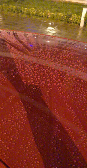

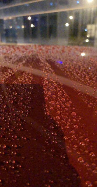

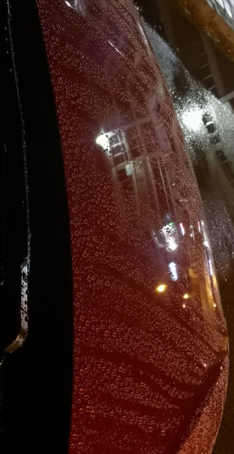

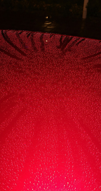

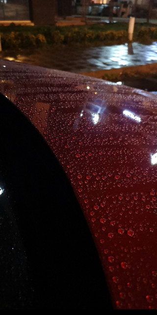

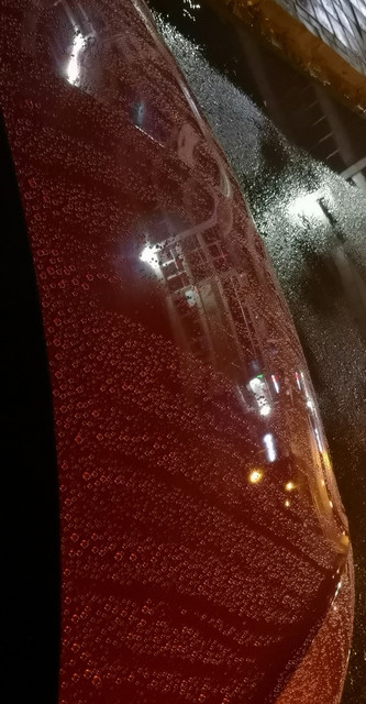

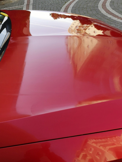

Fotoğraflarda 2 gün önce uygulama yapılmış yüzeyin boncuklarını gördük , uygulama yapalı 100 km oldu.Onun dışında ürünleri uygularken sonax üstüne jelybean sio2 wax yapmakta tereddütlerim vardı ama kaputtaki boncukları görünce tereddüt hakkında yanıldığımı söyleyebilirim. Hem su itiş - boncuklanma hemde suyun yüzeyden akması oldukça iyi. 1 km yolda arabanın üstündeki su yarı yarıya aktı.
