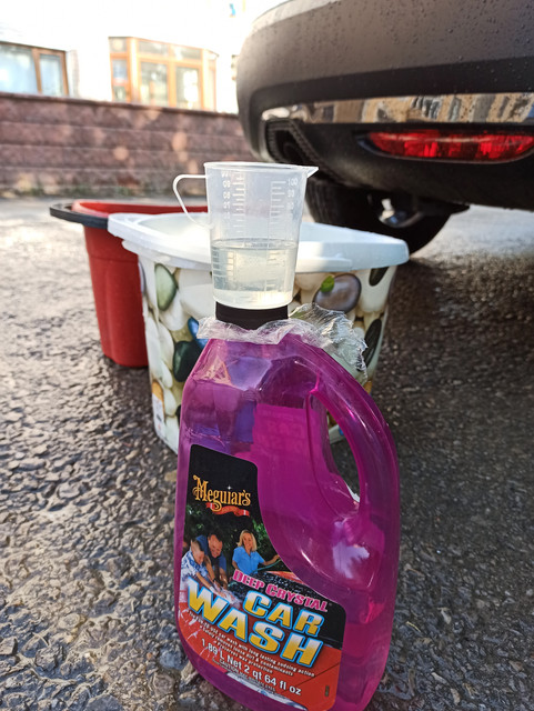

Şimdi sıra geldi ön yıkamaya. Ön tarafta gece yolculuğundan kalma sinek böcek kalıntıları vardı. K2 anti insect son görevini yerine getirdi, ürün bitti. Çok memnun olduğum bir ürün idi. Sonra polham şarjlı pompaya 30 ml deturner ön yıkama şampuanı ekleyip, aracın ön tamponu, kaput ucu, bel altındaki dış plastik aksamı dolandım. Biraz bekleyip, su tuttum. Sonra polham da kalan köpüğü tamponlara ve kapı altı plastik aksama tekrar sıkıp tıraş fırçası ile fırçaladım. Sonra modifiyeli alta foama 30 ml deturner ön yıkama şampuanı ekleyip, tüm aracı dolandim. Durulama aşamasından sonra çift kova yıkamaya geçtim. Kova yıkamada meguiars deep crystal var wash 40 ml ekledim kovaya. Beyaz kovada prustar polar white wash mite vardı :) , köpükten görünmüyor. Prustar ile kaporta ve camları yıkıyorum. Diğer kovadaki eldiven ile dış plastik aksamı ve tamponları yıkıyorum. Üçlü detay fırçasının şeffaf kıllı olanı ile yan ayna kenarları, arka spoiler kenarları, stop çevresi, plakalık etrafı, arkadaki yazılar, kapı kolu kenarları, silecek çevresi, ön cam kenarları, ... fırçaladım. Kuruluma havlusu olarak uzun süredir kullandığım virtues twisted duble plus ile kaporta yüzeyini ve camları, üç harfli marketlerin birinden aldığım kenarı kırmızı bez ile de dış plastik aksamı, tamponları, kapı kenarları, bagaj kapağı kenarları, tampon altı kenarları, ... gibi yerleri kuruladim. Kaporta yüzeyine koruma olarak meguiars X-press sprey waxi nasiol cila bezi ile uyguladım. Dış plastik aksama , ayna yanındaki plastik aksama, davlumbazlara meguiars 40 kullandım sünger ile, sonra mikrofiber bez ile üstünden geçtim. Lastiklerde sonax ekstrem jel i lef lef sünger ile sürdüm. Bu arada camları silmeyi unutmuşum, garajda iken içten ve dıştan K2 nuta ile sildim. Kromlari K2 alluchrom ile korumaya aldım( fotosunu sabah çektim). Geceye kaldığı için araç dışı final fotoğraflar az. Tüm bu işlemlere saat 15.00 gibi başlayıp, 21.30 da bitirdim. Olmazsa olmaz kokumuz kahveyi almak bugüne kaldı :) .
