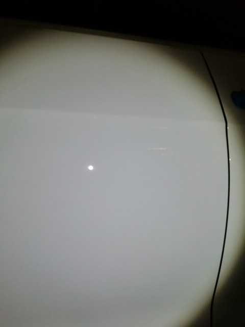

Bir çok bölgede rötuş var ve defalarca polisaj yapılmış öğrendiğim kadarıyla. Rötuşlara dikkat ederek minimum aşındırma ile polisajını yaptım. Orbital makine ile Koch chemie f6
Polytop Reflex
Polisaj sonrası sonuç
