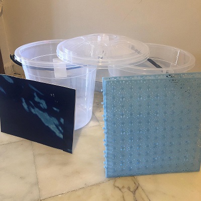

Malzemeler

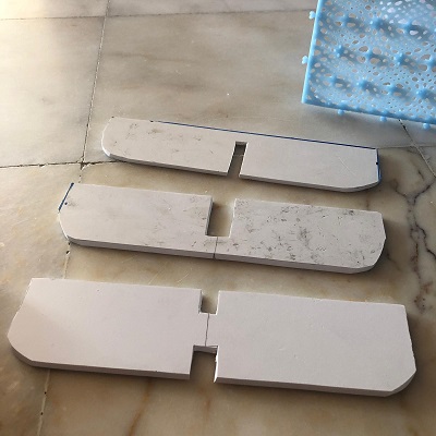

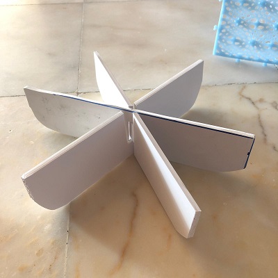

Pervane şekli için iç içe geçecek kanatları yapıyoruz. Kenarlarını kovanın dibine göre oval kestim.

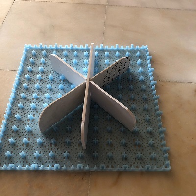

İç içe geçiriyoruz
Islak zemin karosuna yerleştirip cırt kelepçelerle tutturuyoruz

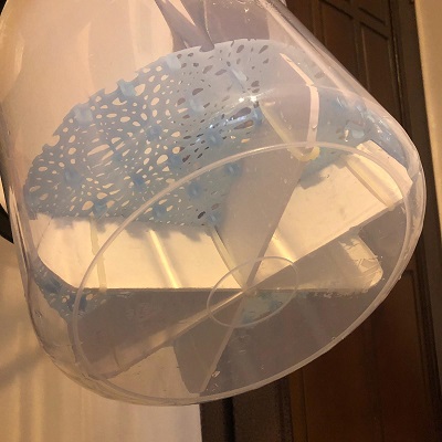

Kelepçelerle tuturduktan sonra ıslak zemin karosunu yuvarlak şekilde kovaya göre kesiyoruz

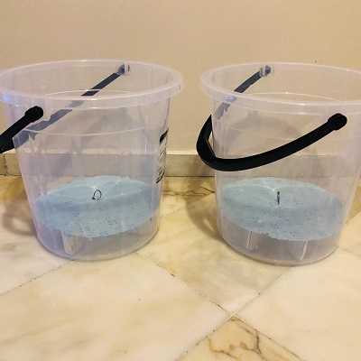

Yandan görünüm
İki adet kova ve iki grit guart toplam 140 tl. Güle güle kullanın
