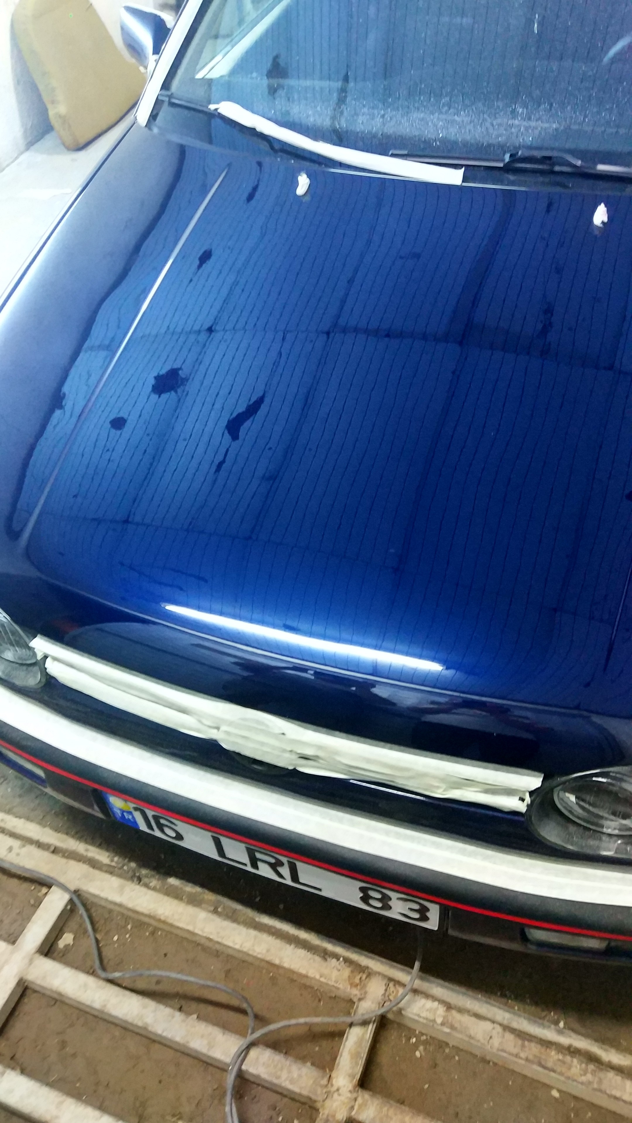

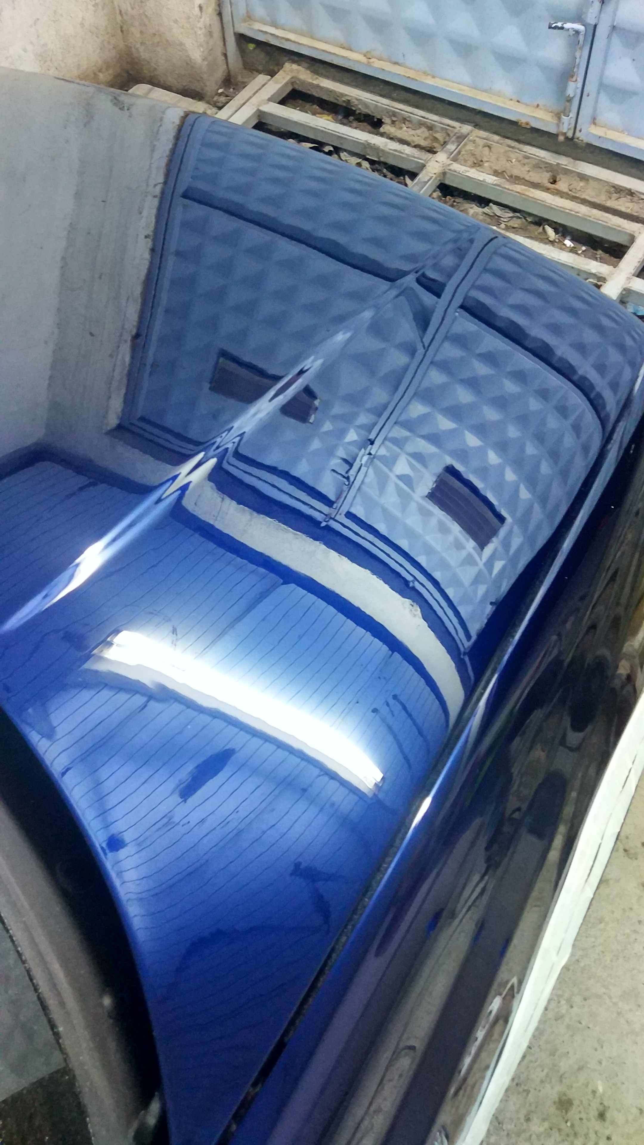

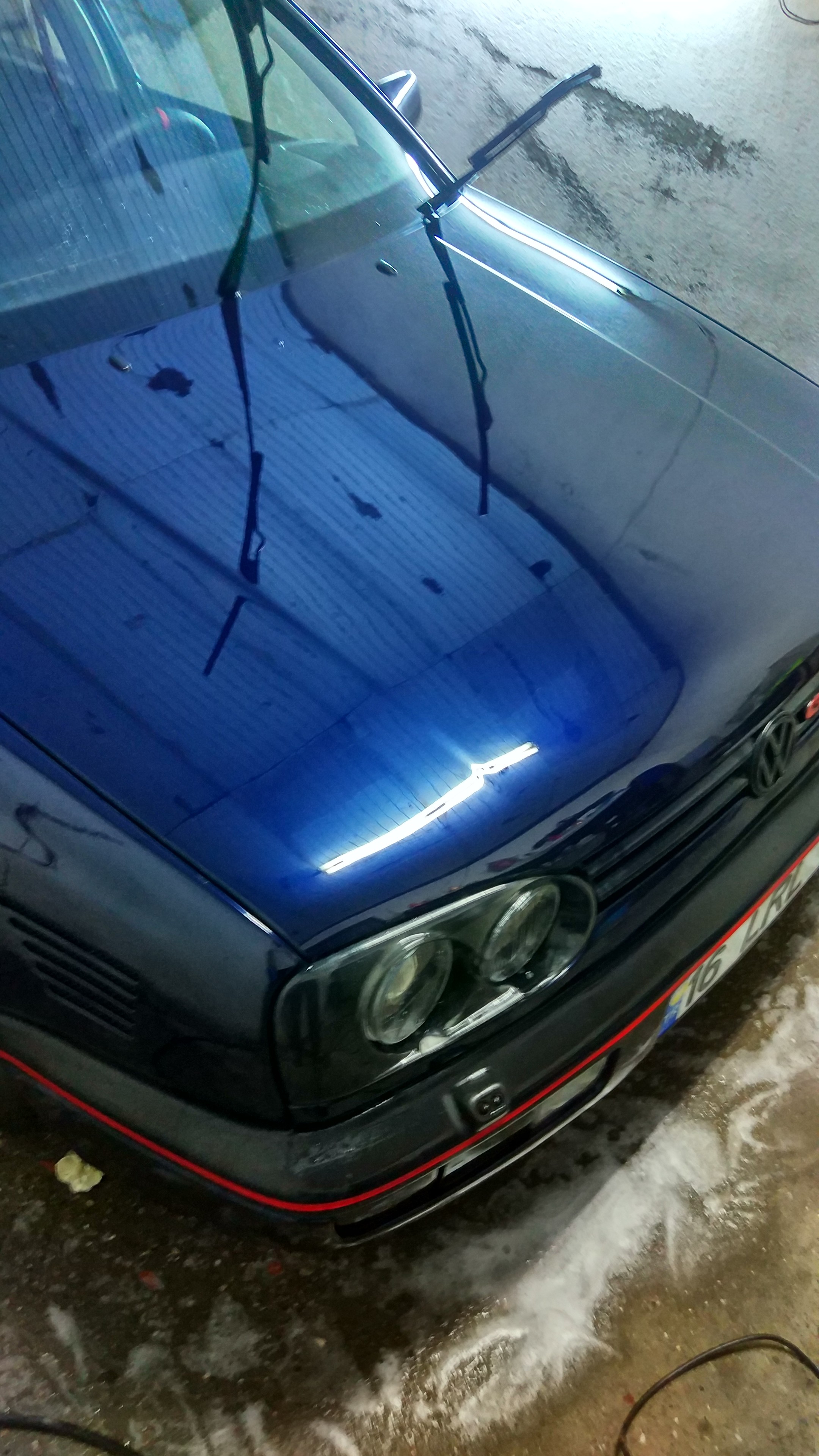

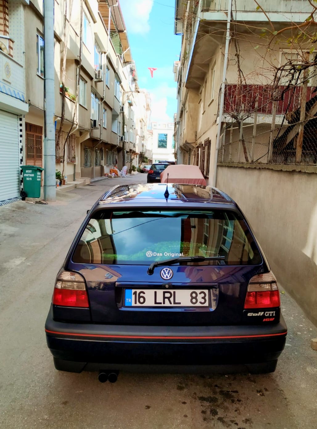

Herkese merhabalar.
Araç yakın bir arkadaşımın aracı, Karantina günlerinde bi anda elimizdeki malzemeler ile araca polisaj ve boya koruma yapmaya karar verdik, Ramazandan dolayı genelde iftardan sonra 4 - 5 saat çalışarak 4 gün içerisinde tamamladım . Aracı yaparken, yarışmadan haberim yoktu, o yüzden 50/50 fotoğraf ve Paylaşıma uygun olacak sıralama ile fotoğraflar çekmedim.
Araç komple boyalı ve fazlasıyla örümcek ağı gibi çizik vardı araçta.

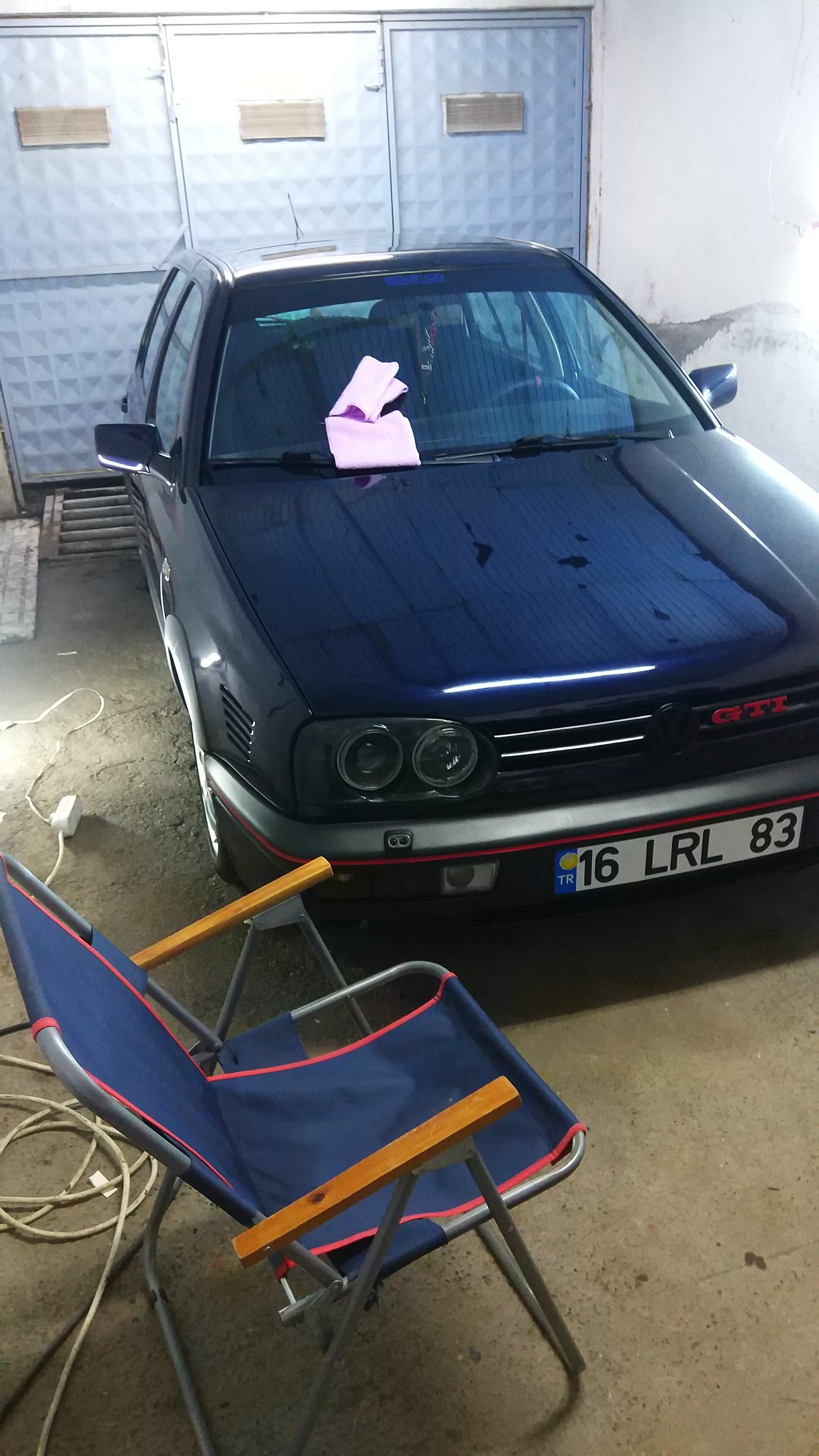

Sırası ile
.- Pril ile önce Foam lance daha sonra yıkama eldiveni ile güzelce yıkadım.
- Kil temizliği
- Magic iron out demir tozu temizliği

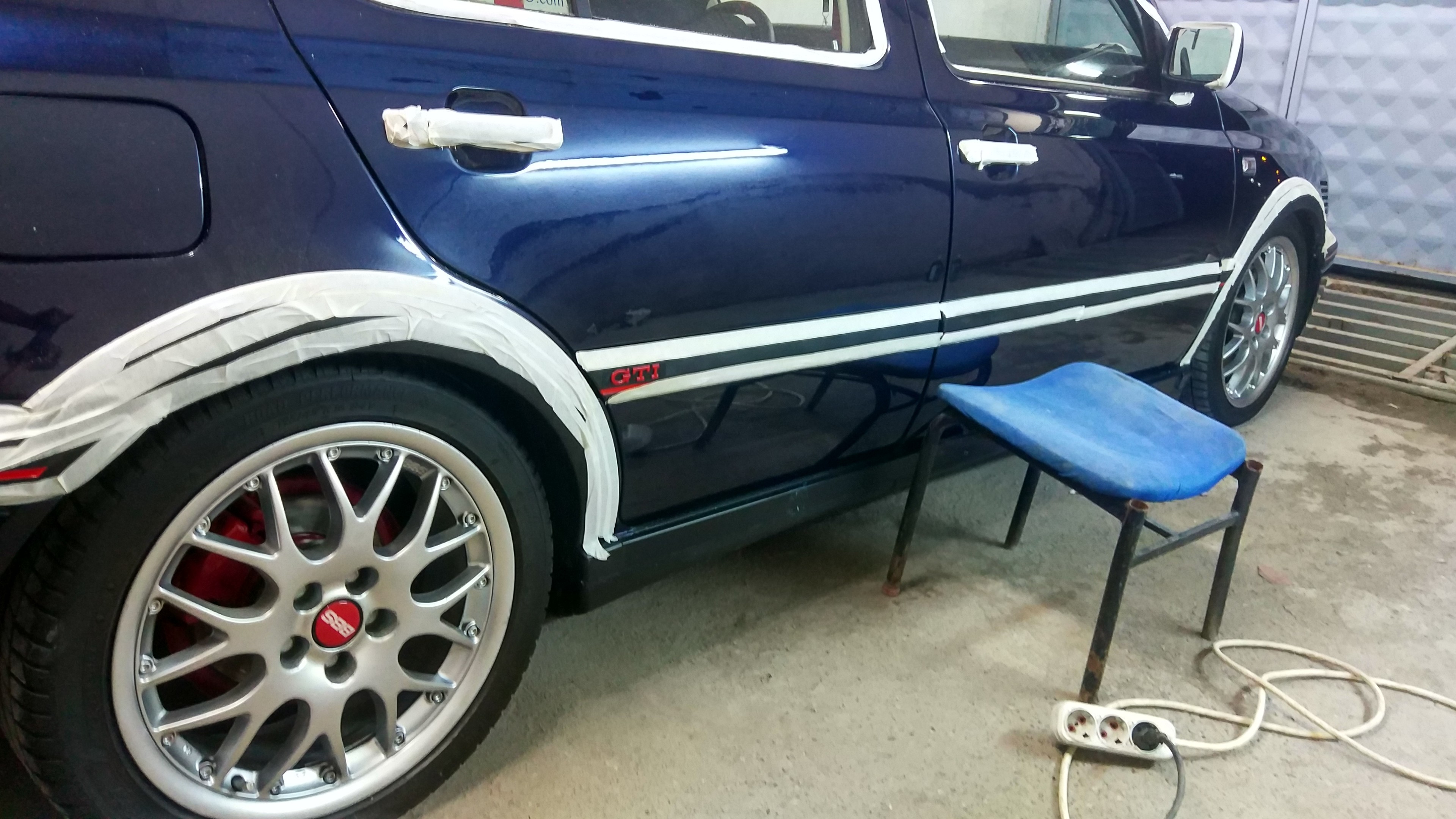

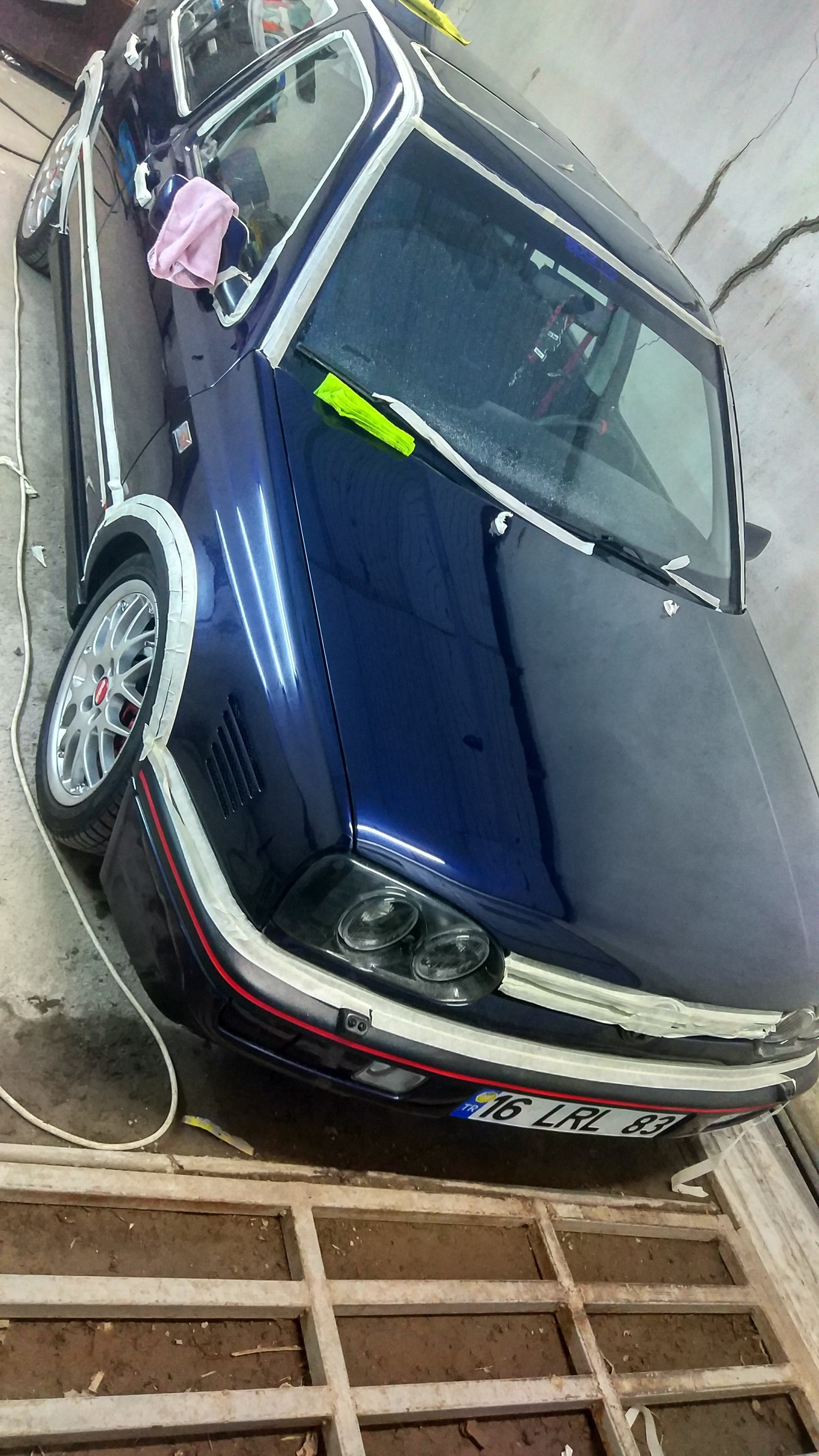

- Maskeleme

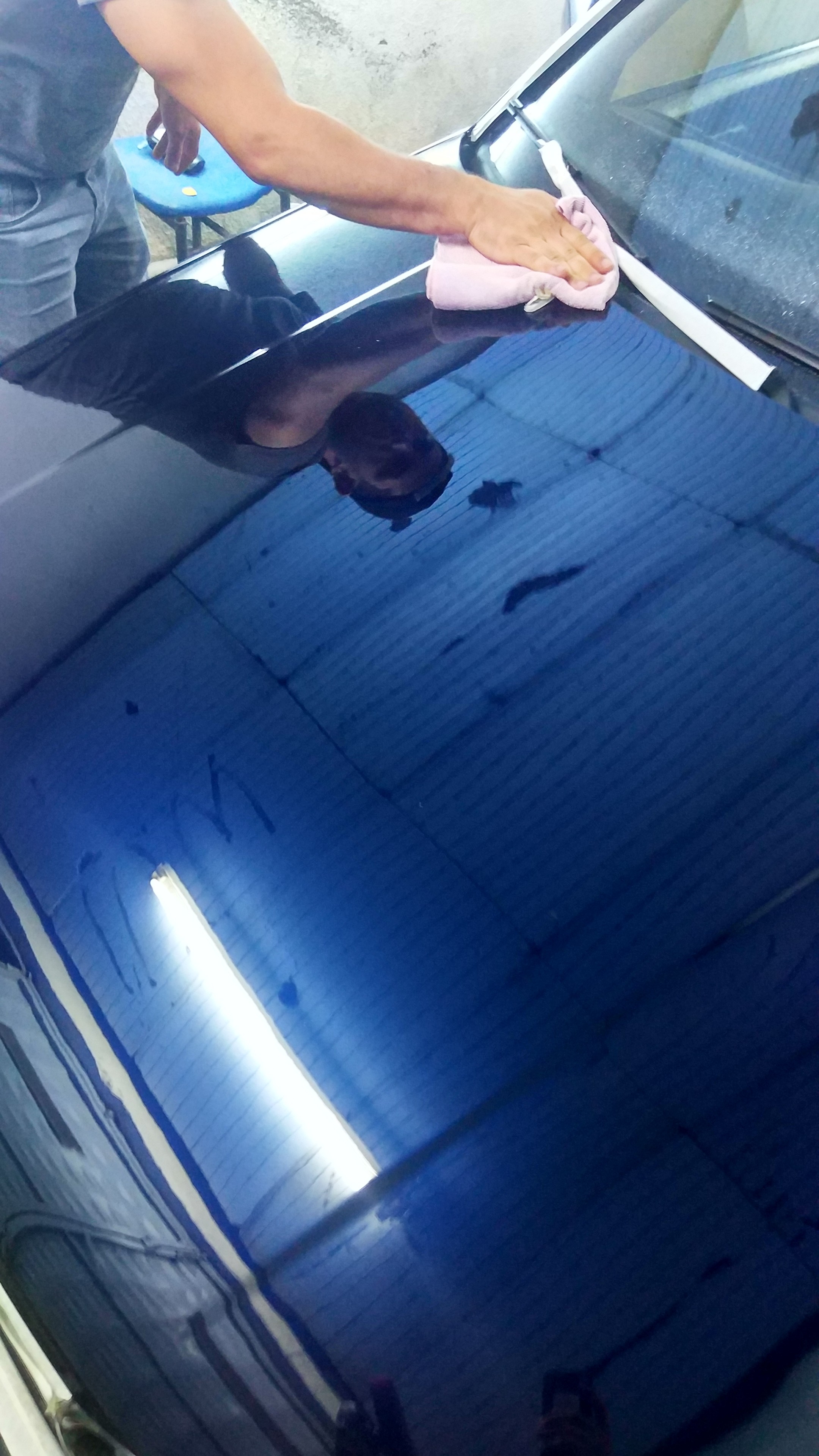

- Scholl s3 ( ufs keçe + Gp 160mm Allclear yeşil ped ) + s30 ( Befar Bordo ped ) + menzerna 3800 ( Befar Siyah Ped )
- Pril ile tekrar yıkama ve pasta kalıntıları temizleme
- Mr. Fix 9h Mavi şişe Çin Seramiği

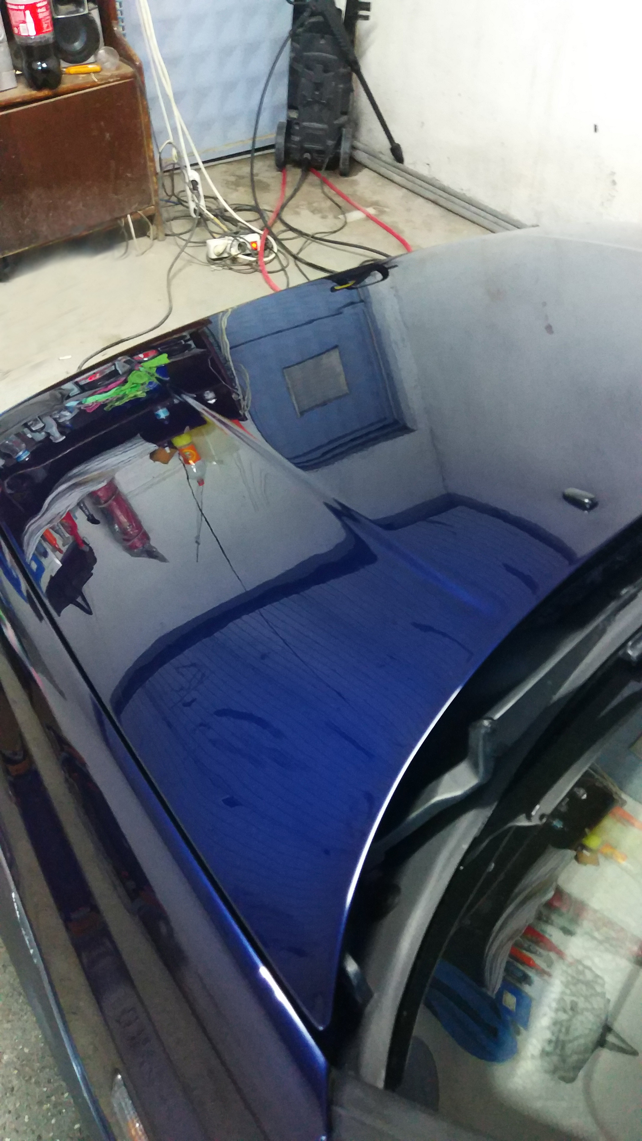

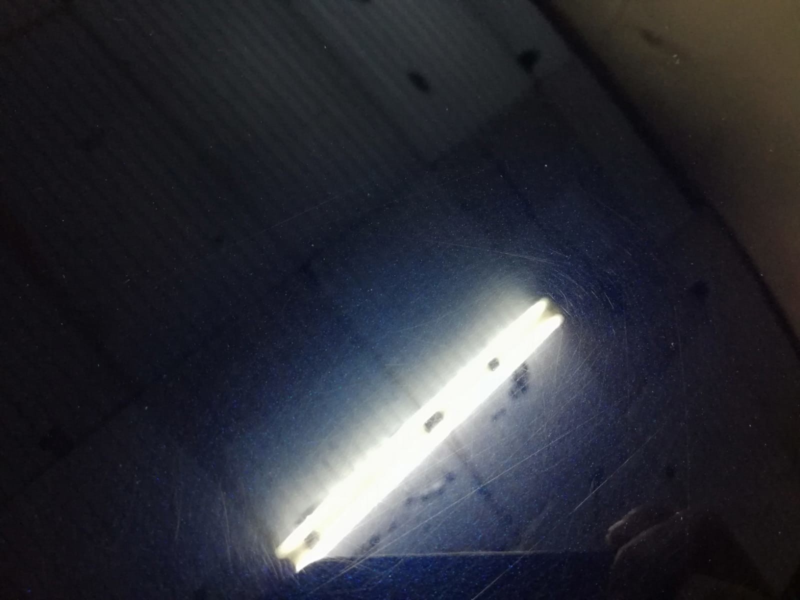

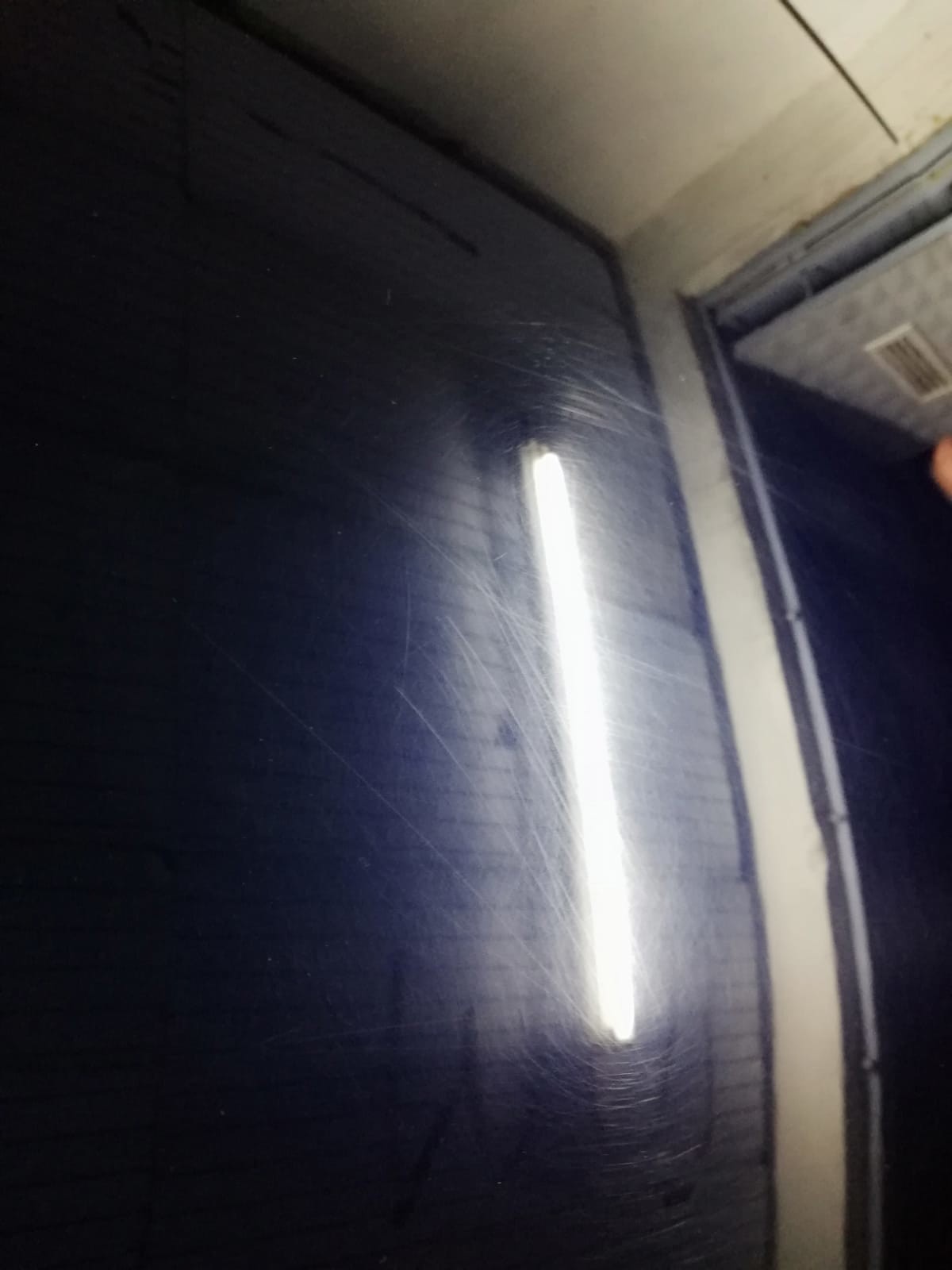

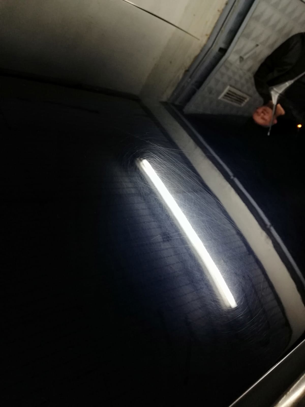

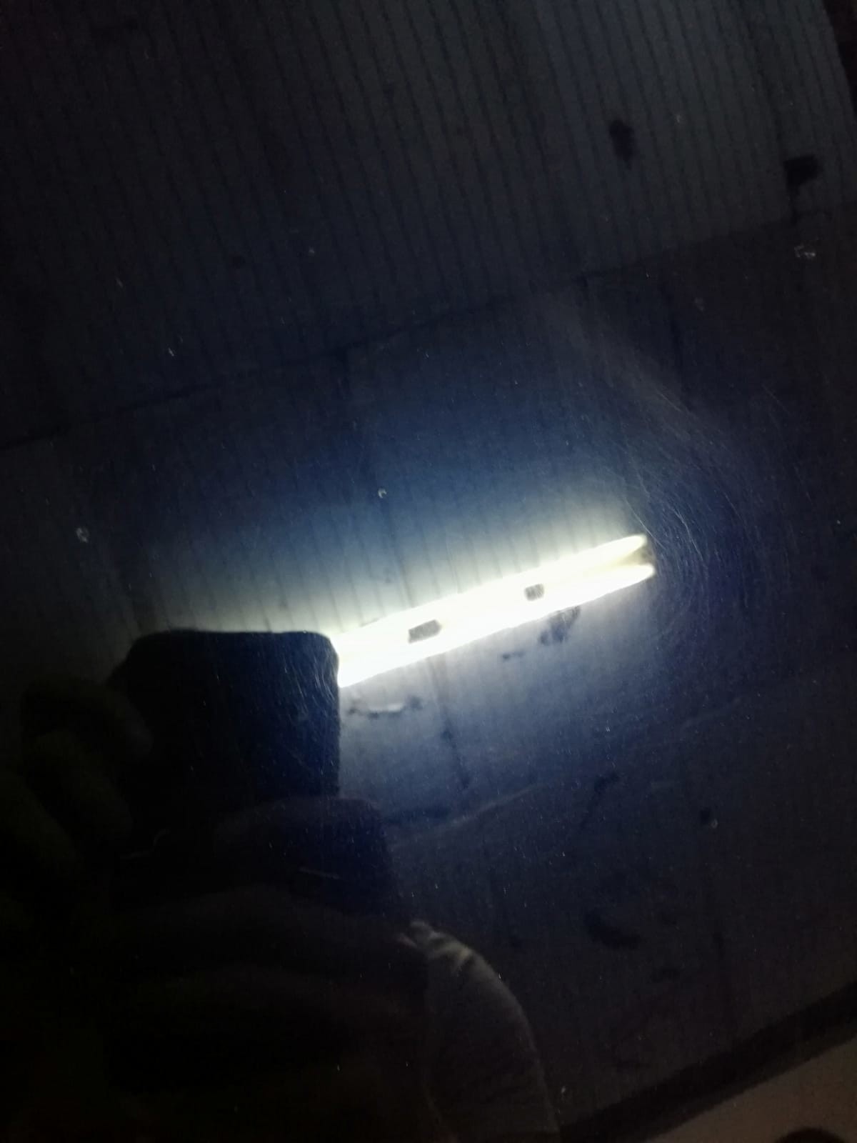

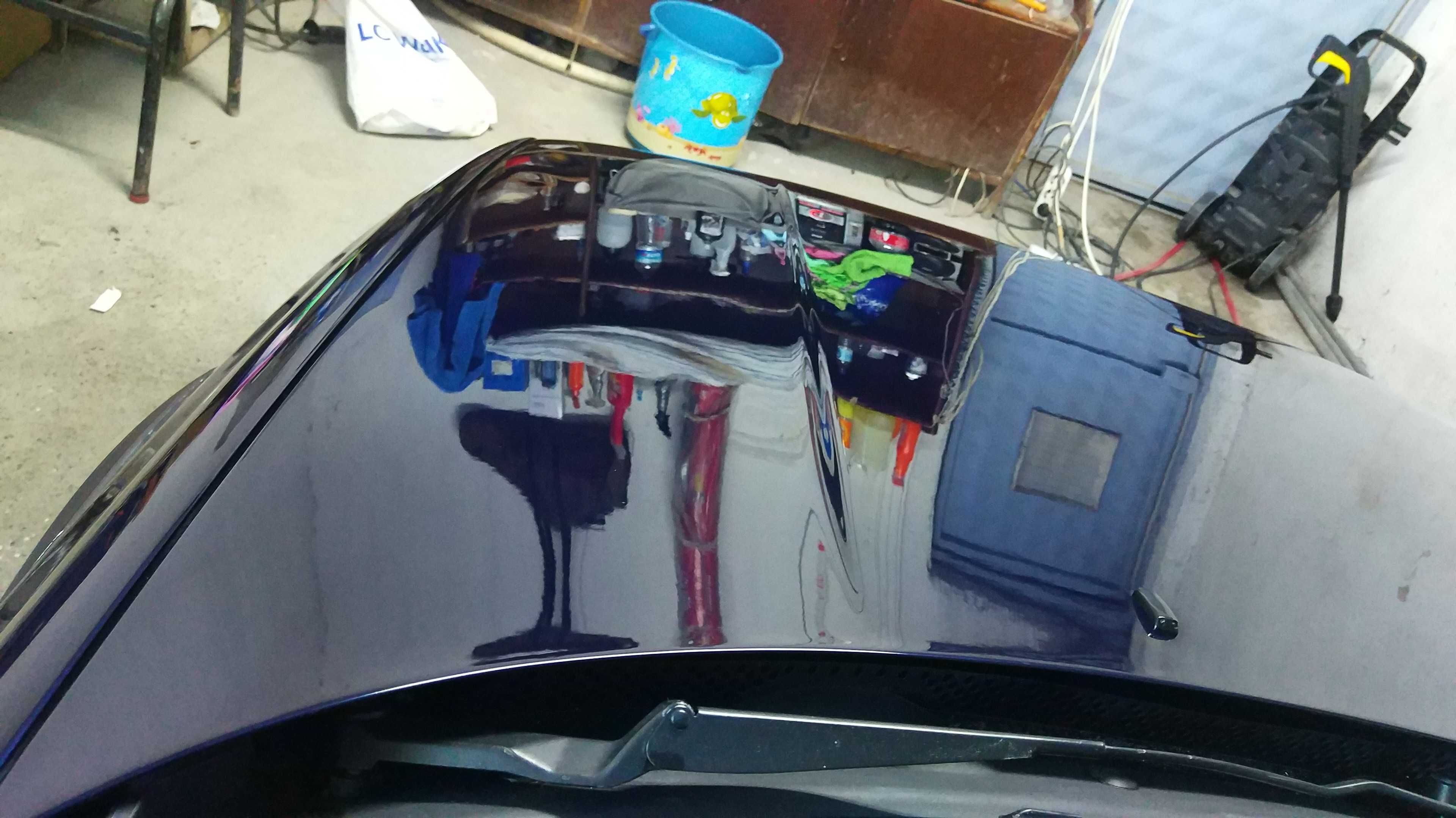

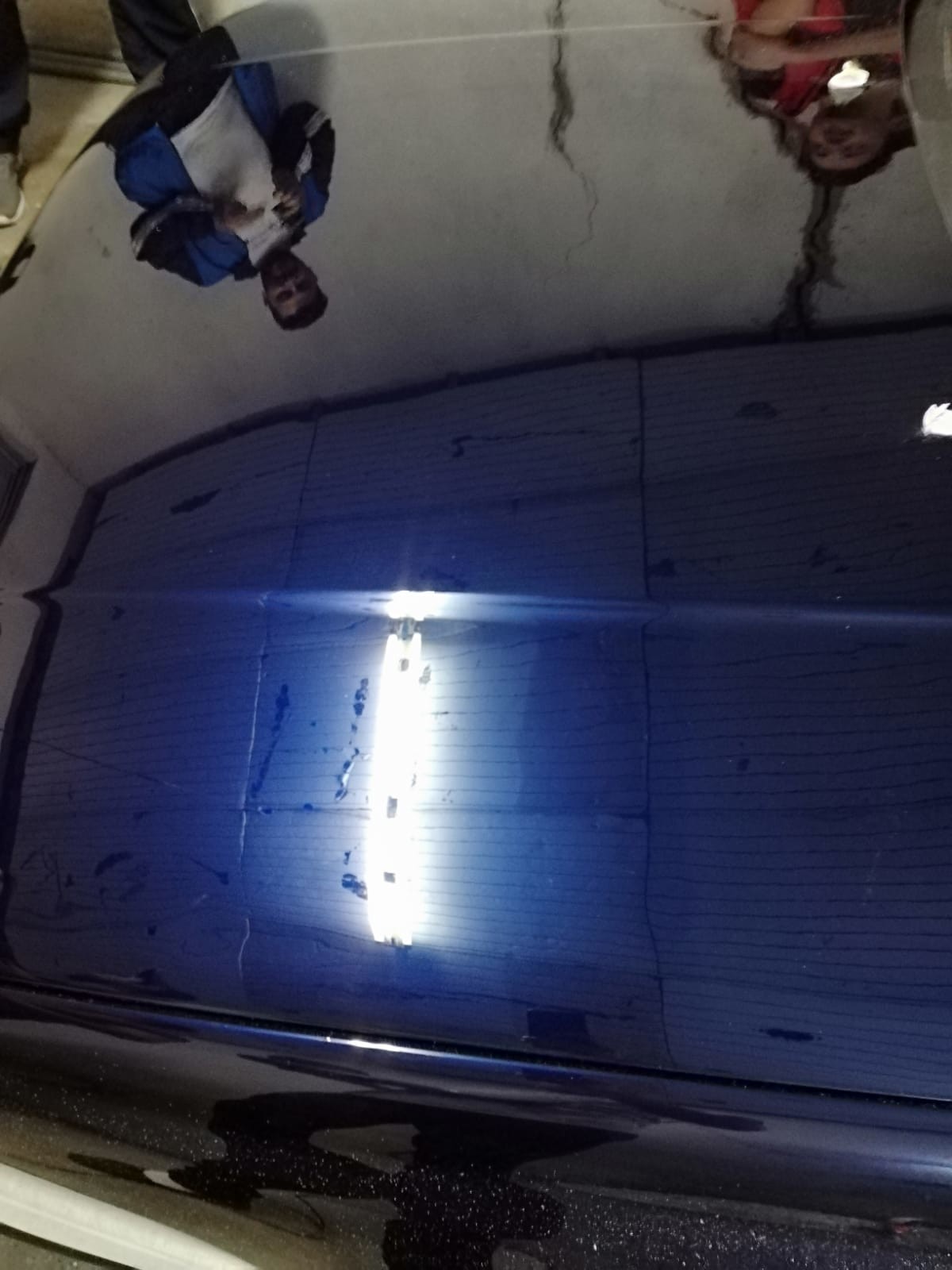

Aracın çizik durumu

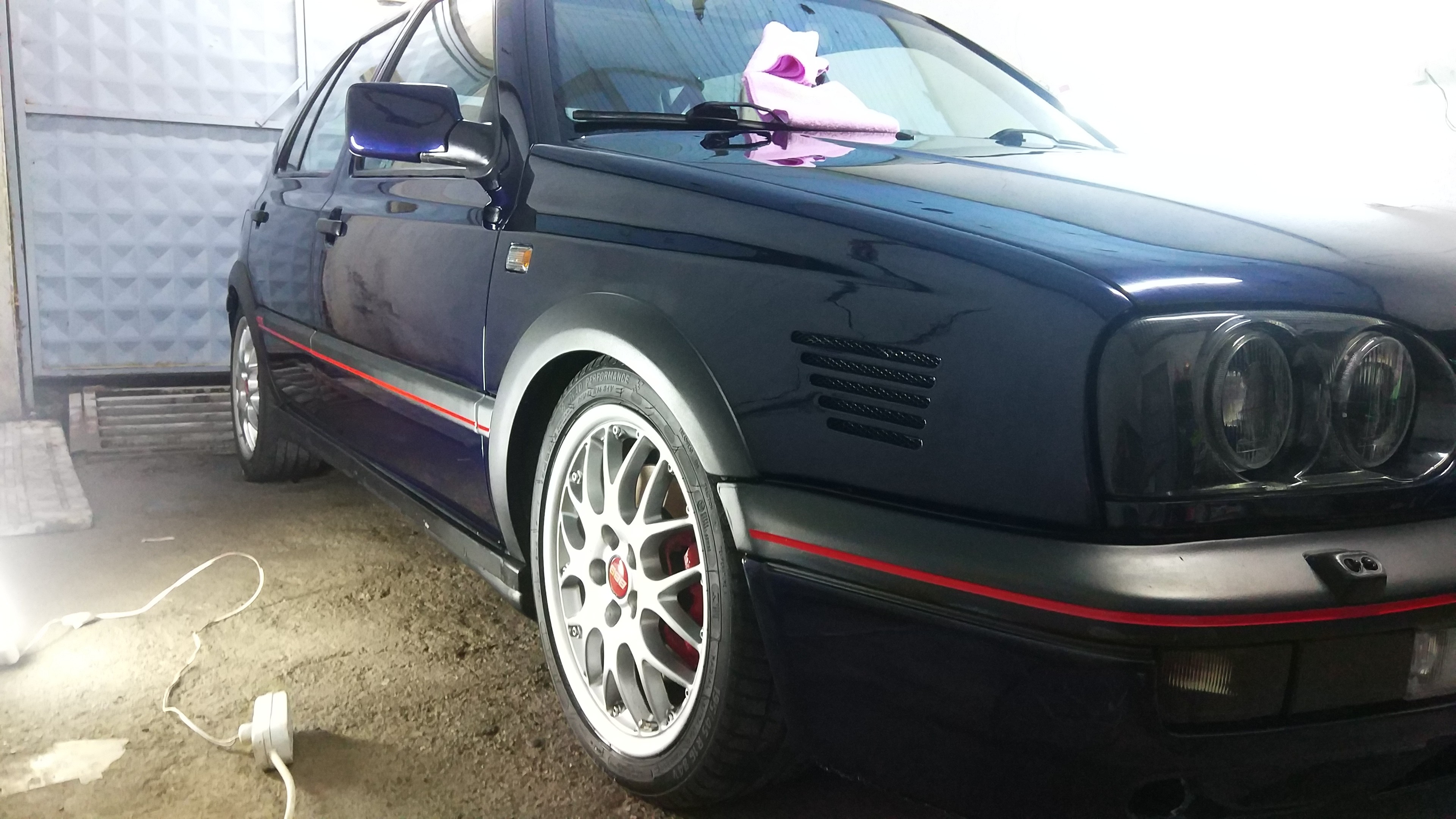

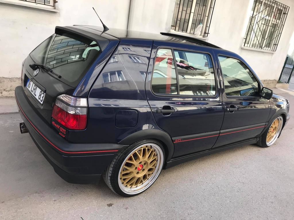

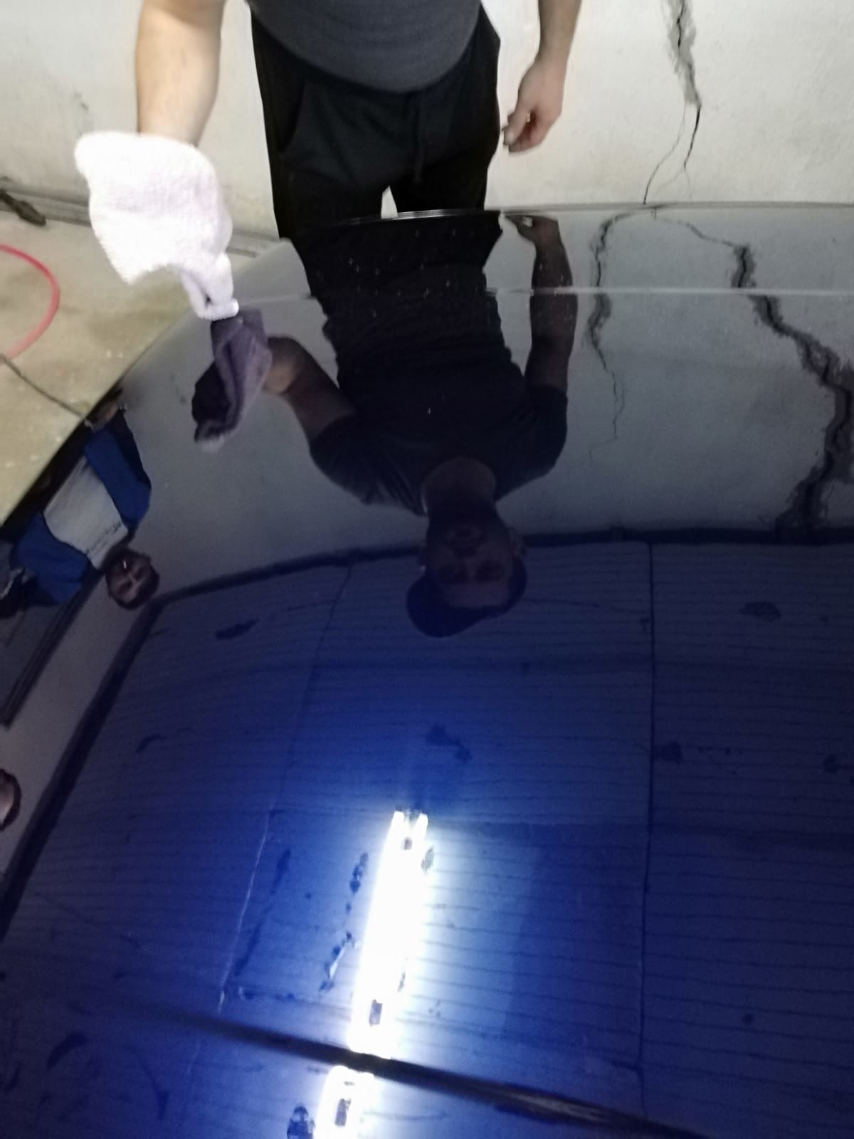

Polisaj sonrası fotolar

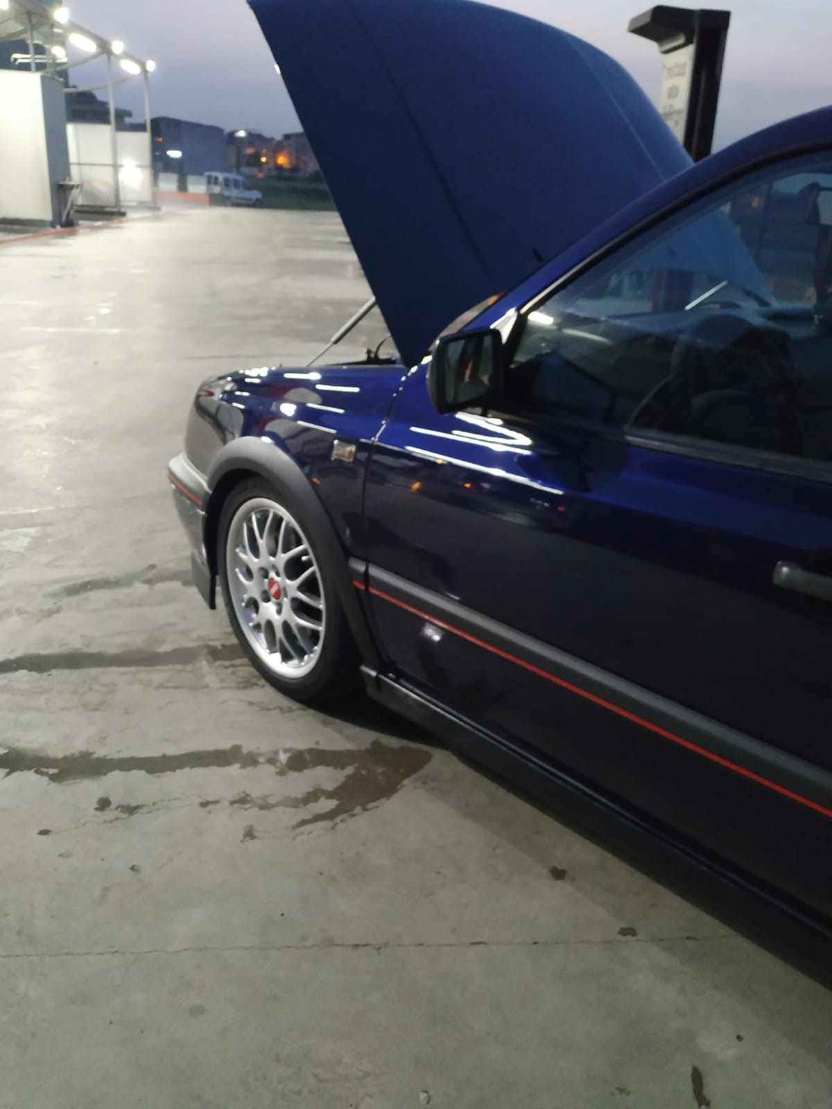

Mr. Fix sonrası

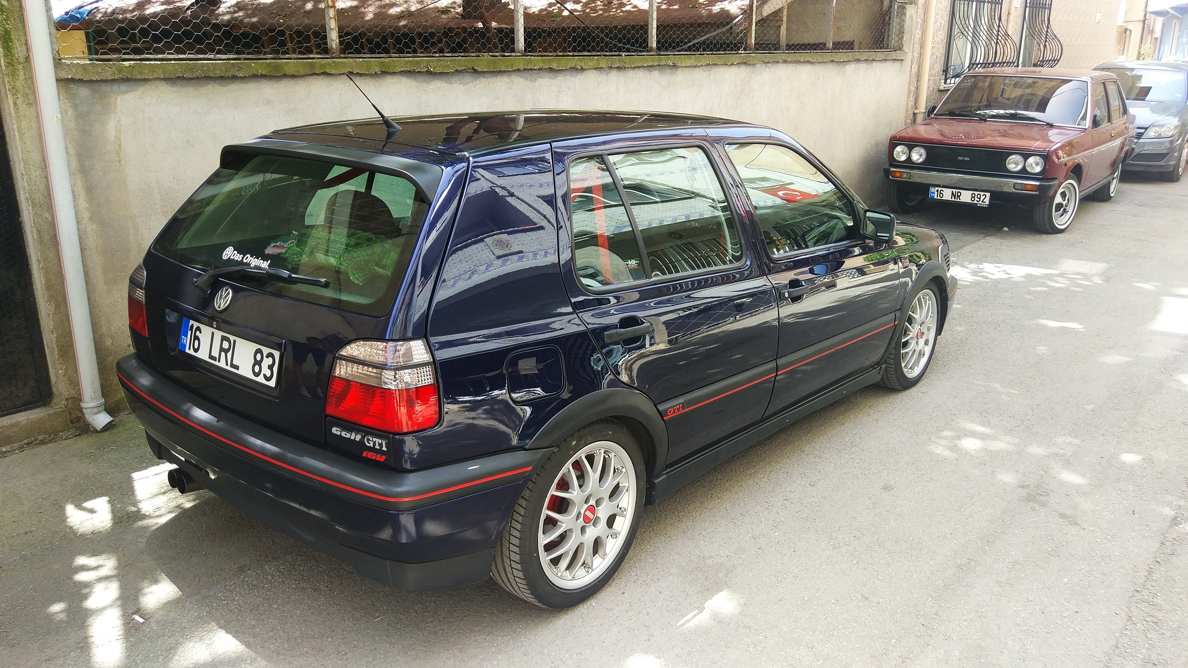

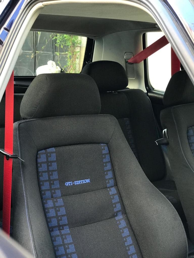

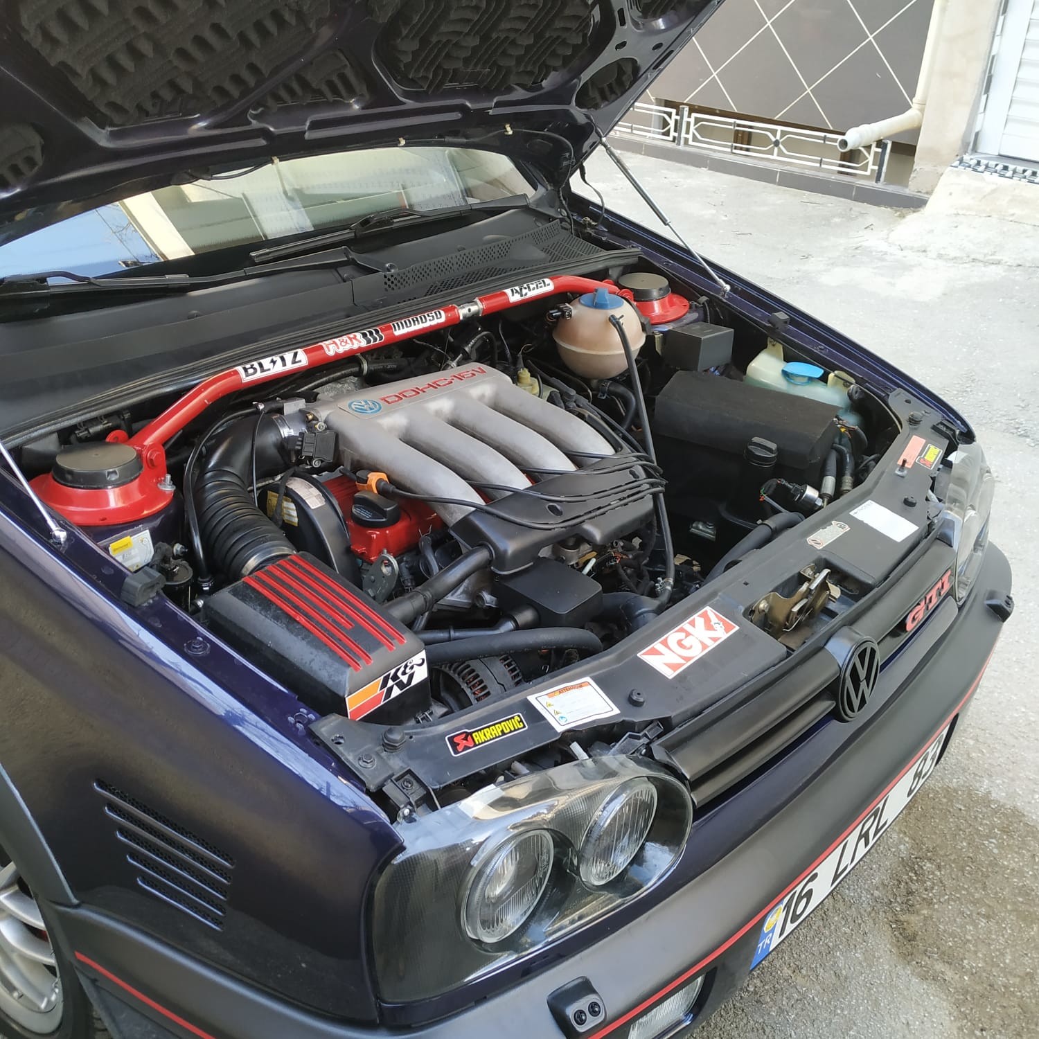

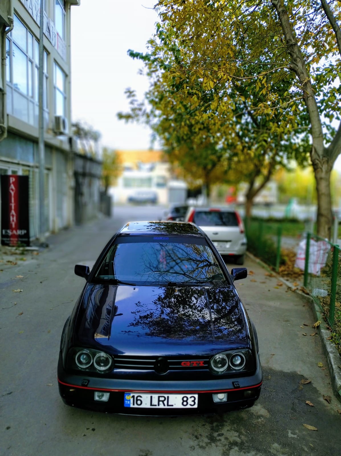

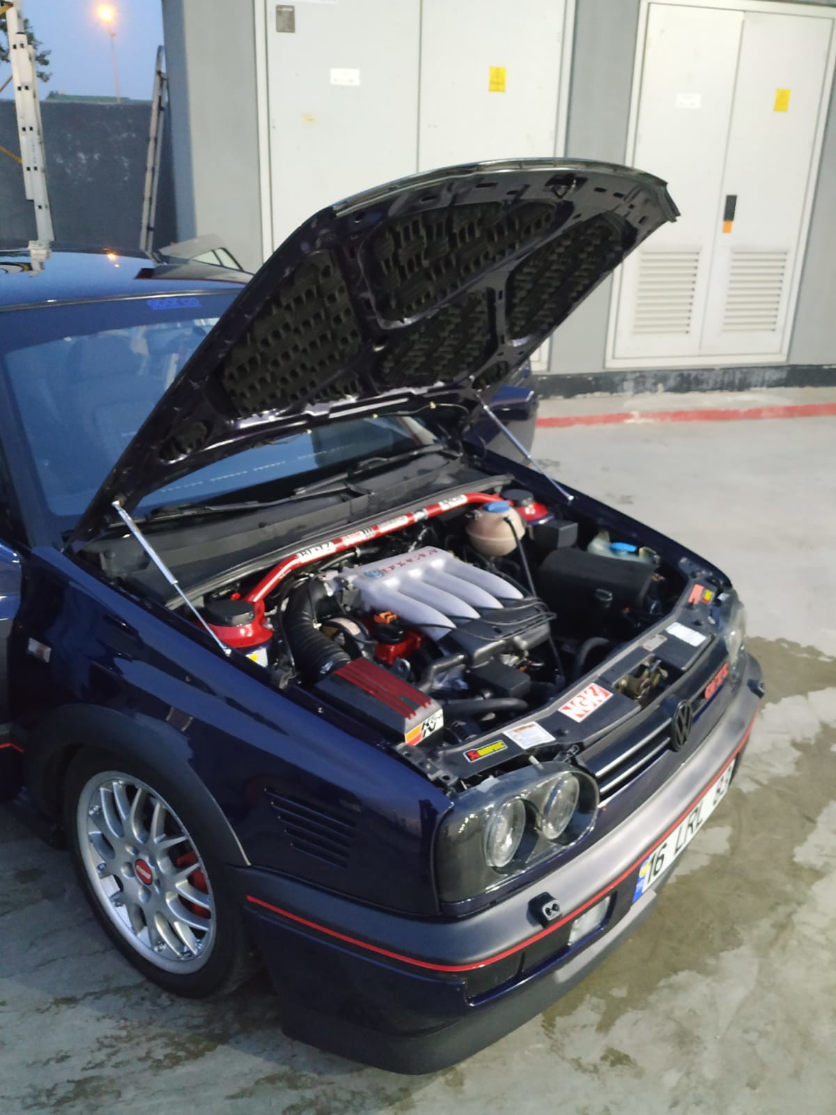

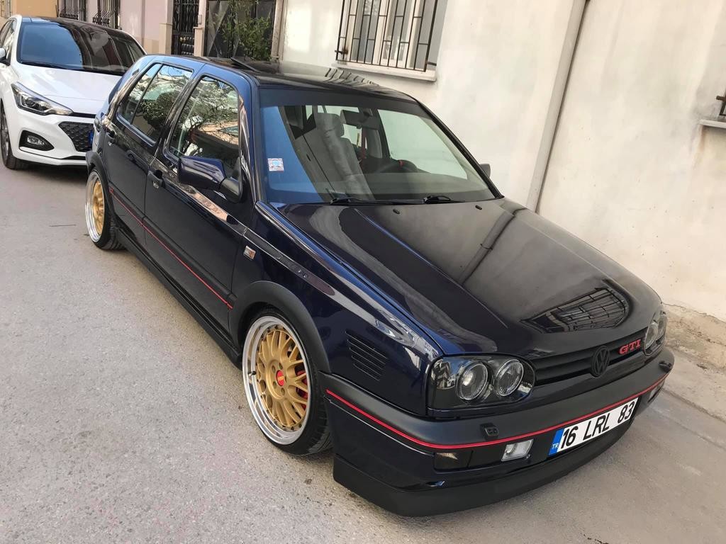

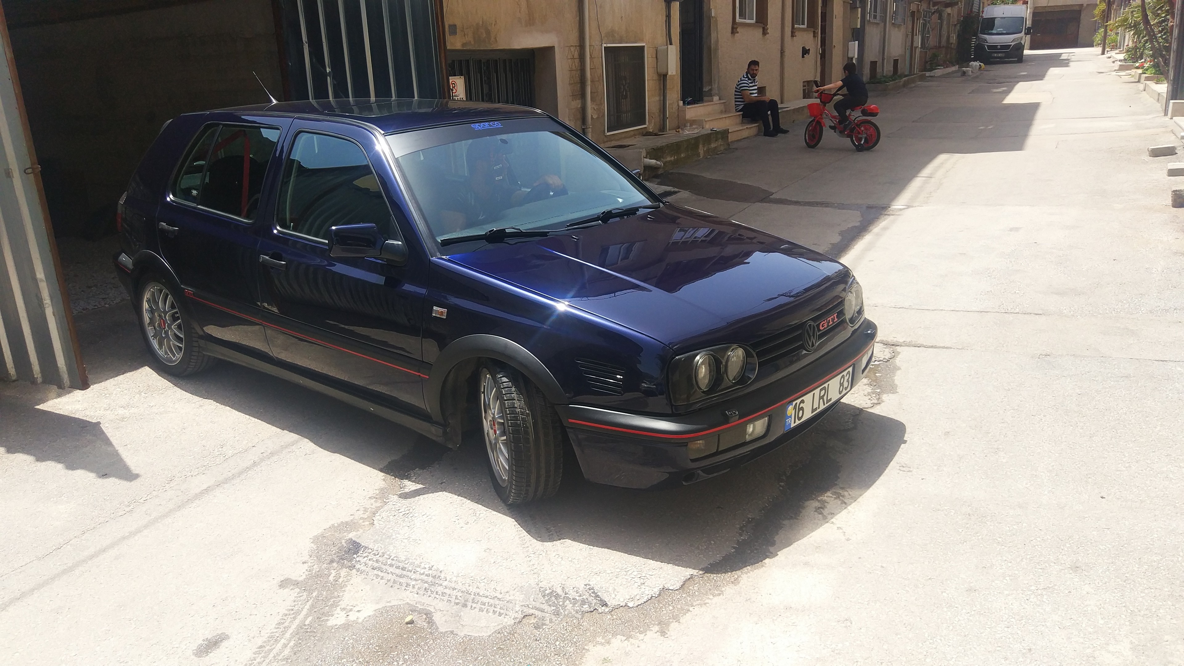

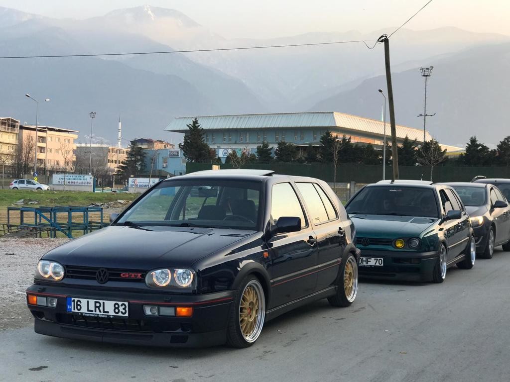

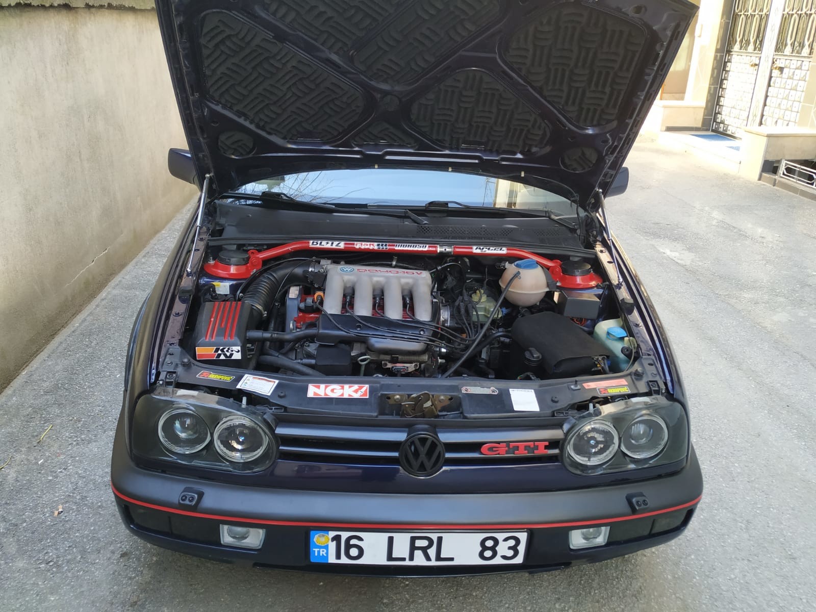

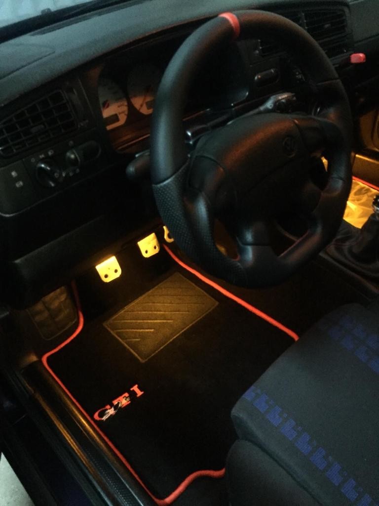

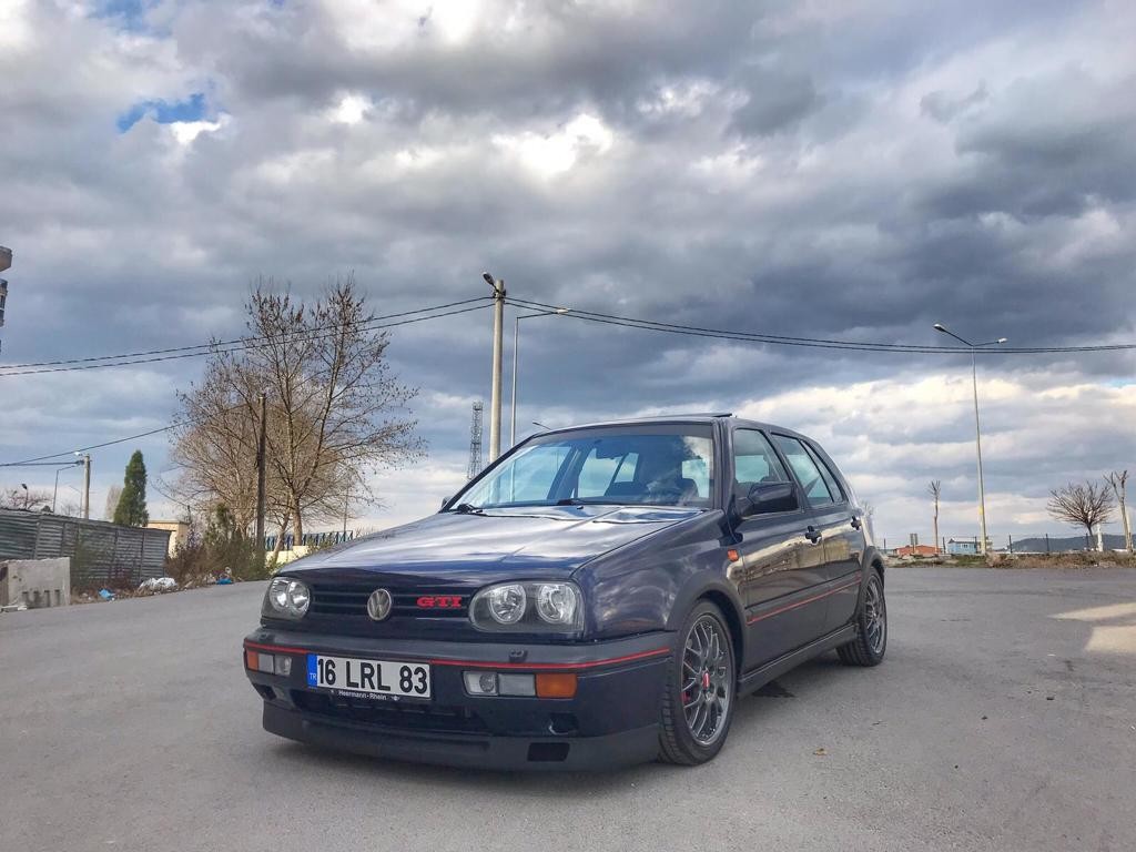

Aracın Diğer Fotoğrafları. Bazıları polisaj öncesi. Şimdi dikkat ettimde araç eskiden siyah'a daha yakınmış sanki :)
Herkese iyi forumlar..
