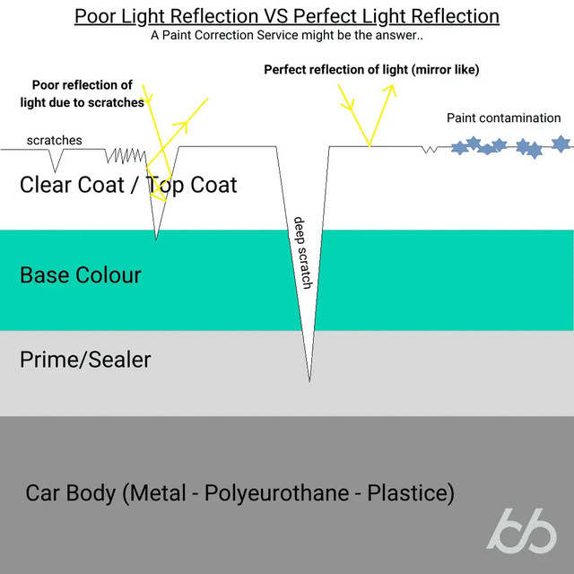

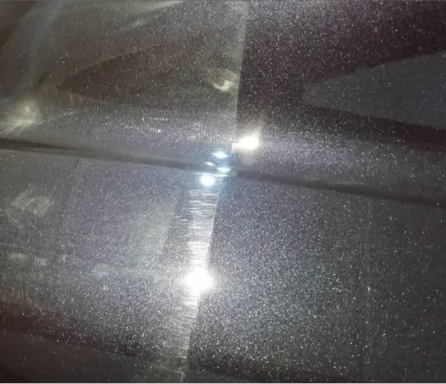

Çizik Nedir?
Aracın çizilmesi, vernik katmanının içine doğru kusurlar oluşmasıdır. Biz bu görüntüyü çizik olarak yorumlarız. Hafif kusurlar hologram ve hare olarak ifade edilirken, daha ağır kusurlar derin çizik olarak ifade edilir. Kusurların yüzeyde birikmesi, boyanın matlaşması ve dokunuş hissiyatının bozulması şeklinde kendini belli eder.
Resimde görüldüğü üzere çizik kısımdan ışık düzgün yansıyamaz, bu durumu genellikle matlaşma olarak görürüz.

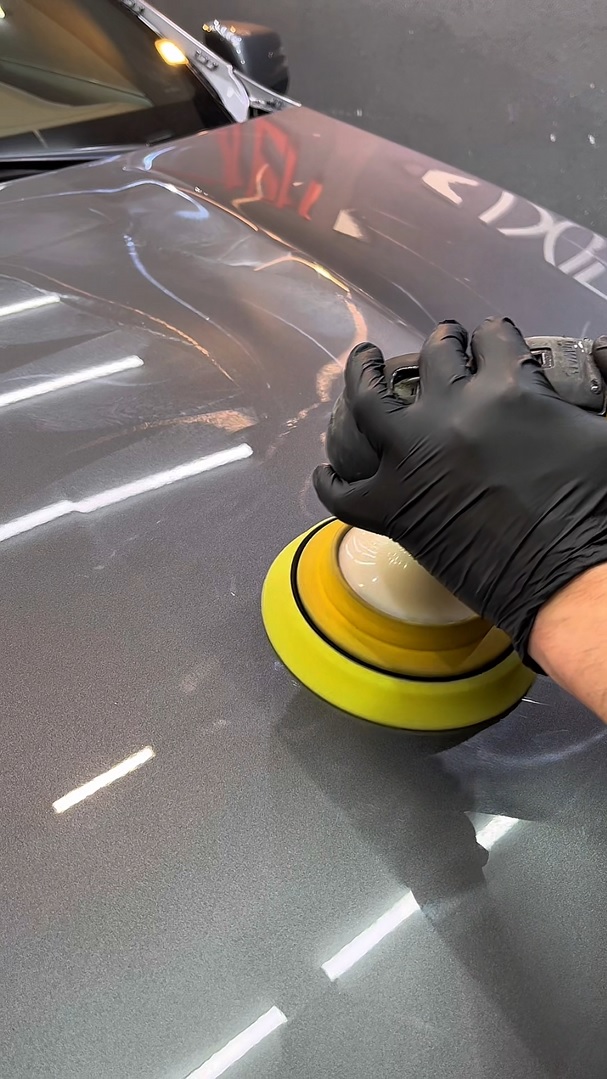

Çizikler Giderilebilir mi?
Hafif kusurlar giderilebilirken*, verniğin derinlerine inen kusurlar giderilmesi riskli olan çiziklerdir. Verniğin altına inen çizikler pasta yöntemi ile giderilmesi imkansız olup* , rötuş yapılarak kapatılmaya çalışılır. Bir profesyonelden destek alınması tavsiye edilir.

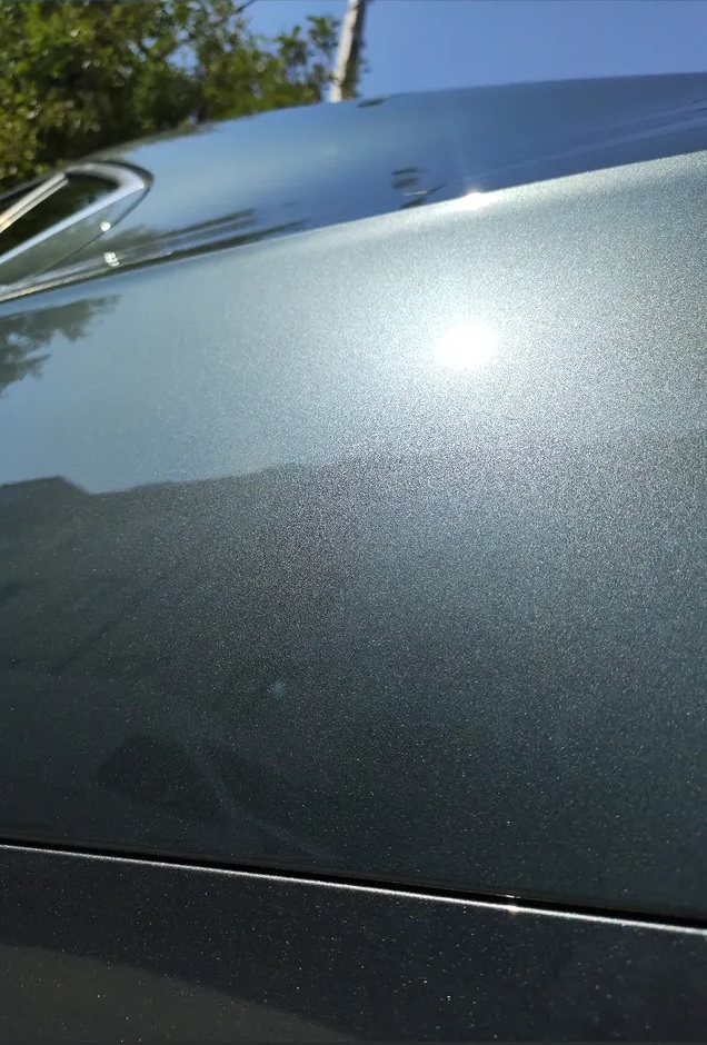

Kusursuz bir araç nasıl görünür?
Tek fotoğrafla ifade edeceğim.
