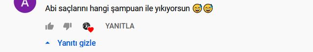

Youtube renkli dünyasına örnek, videoya gelen bir yorum, :D

Elinize sağlık..
Kullandığınız ürünü merak ettim doğrusu.Ben en son würth marka susuz motor temizleyici kullandım memnun kaldım ancak cilasını çok aşırı sıktığım için finalden memnun kalmadım..
Birdahakine bende koch mp edinip tecrübe edinmek istiyorum.
Bu arada youtube daki malara mesaja takılmayın,bu imaj size yakışmış şahsi fikrim :begenixx:

Çok teşekkür ederim. Şaçsızlık bazen moral bozabilsede, çok takılmadım mesaja zaten terbiye sınırları içinde yapılmış yorum bende espiri ile yanıt verdim. :)
