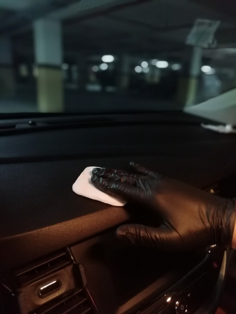

Plastik aksam koruyucu Colourlock vinil koruyucu kullandım. Testini yapmıştım. Linkini bırakıyorum.

Deri direksiyona auto finesse hide conditioner uygulayıp bir gece beklettim. Ertesi günü polstarla silip koruma aşamasına geçtim.
Colourlock deri kalkanı uygulaması
