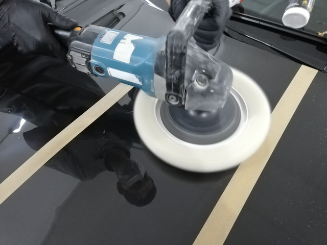

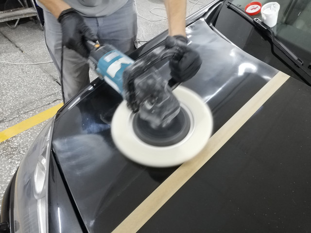

Mustafa Hocam şimdi çizik alma durumu görecelidir bazı ürünler çok iyi bazı ürünler başarısız bu tüm markalar için geçerli ben size kısa bir test yaptım menzerna 400 ve M 101 ile her ikisindede rotary ve keçe ile motor kaputunda test yaptım
4,539
25,798
Öncesi
Menzerna 400 tek kat uygulama
Meguiars 101
Öncesi
Uygulama
Arasında bir fark aslında yok denecek kadar az M 101 tek seferde bir tık daha çabuk çizik aldı M 400 ikinci seferde hiçbirşey bırakmadı çizik almada en büyük temel kullanılan ped veya keçe önemlidir yüzeyin hazırlanması vs.aralarındaki artı eksi
Menzerna Heavy Cut Compound 400 1 Lt. Fiyatı 250/300 Tl
Meguiars M 101 Kalın Pasta 946 Ml 250/300 Tl
Fiyat olarak ortalama aynı seviyede 50 Ml lik bir fark var
Menzerna nın tozlanması çok az
Meguiars ın çok fazla tozlanma var buda bu markanın diger markalara karşı her zaman dezavantaj durumunda.
Herkeze kolay gelsin bol detailingler.
