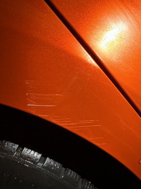

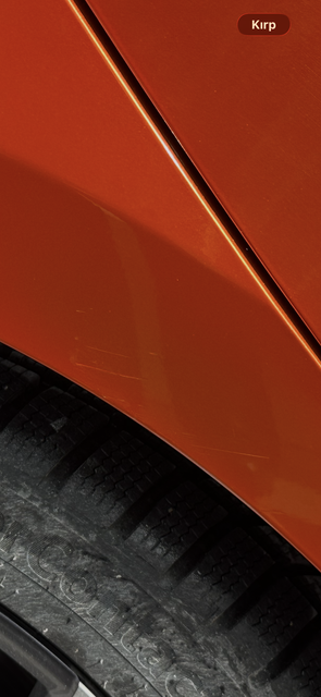

İşlem öncesi fotoğraflar

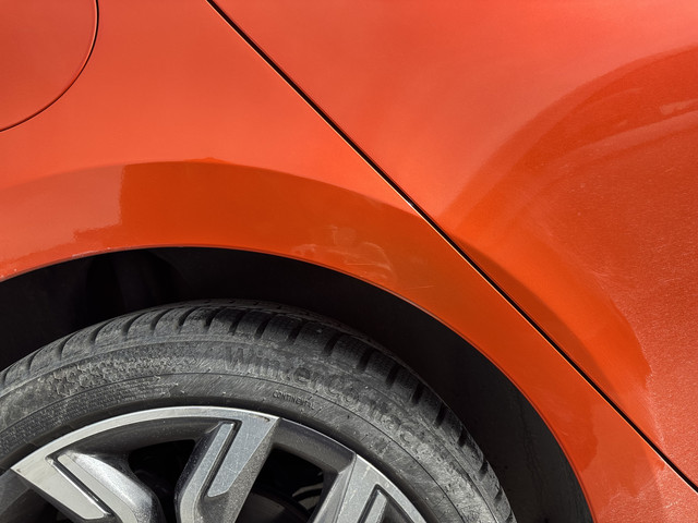

İşlem sonrası fotoğraflar:
Pasta amatörlüğüm :
Bu incelmenin çaresi yok sanırım daha fazla yürür gider mi diye biraz çekindim. Tecrübesi yada bilgisi olan var mı ?
Pasta amatörlüğüm :
