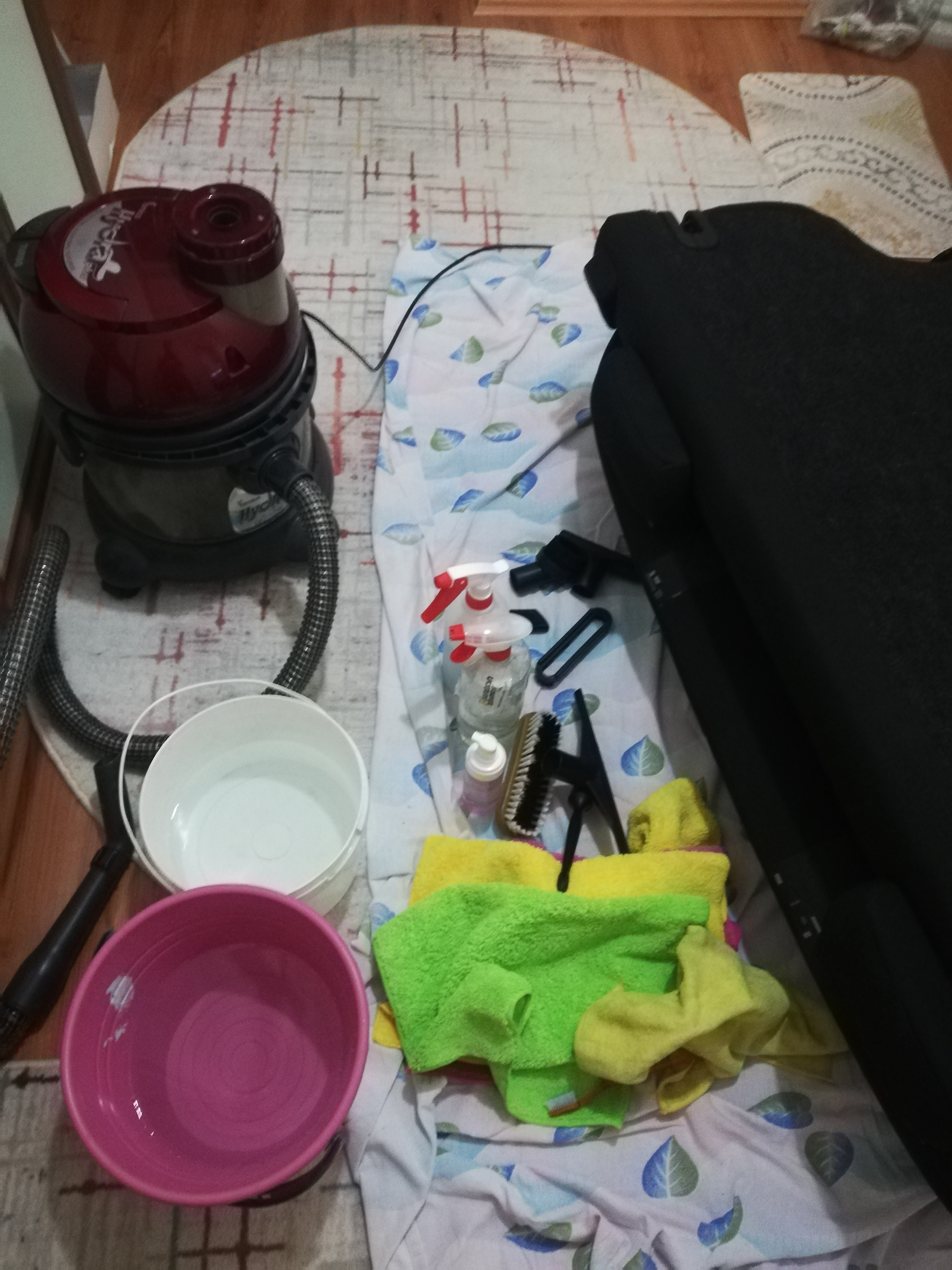

Malzemeler
-Ceviz
-Veta pompa
-KC Green Star
-VP Carpet Cleaner
-AB Pink Sheen
-Upcare Temizlik Fırçası
-VP Kalın Detay Fırçası
-VP İnce Detay Fırçası
-Bim Temizlik Bezi
-2 adet sıcak ve soğuk su kovası
-Nivea Köpük Yapan Şişe
-Dağıtıcı Spreyler

Koltuk Temizliği
Gelelim koltukları tek tek söküp eve taşımaya, şu günlerde Denizli yağmurluydu sokakta temizlik yapmak istemedim hemde taban halısına daha detaylı giriştim.Tabi sök yukarı çıkar aşağıya indir tak derken yoruyor insanı. Arka koltuk 3 saat, ön koltuklar da 3 saat sürdü, şöfor koltuğunu taban halısını temizlerken söküp kenarde temizledim.

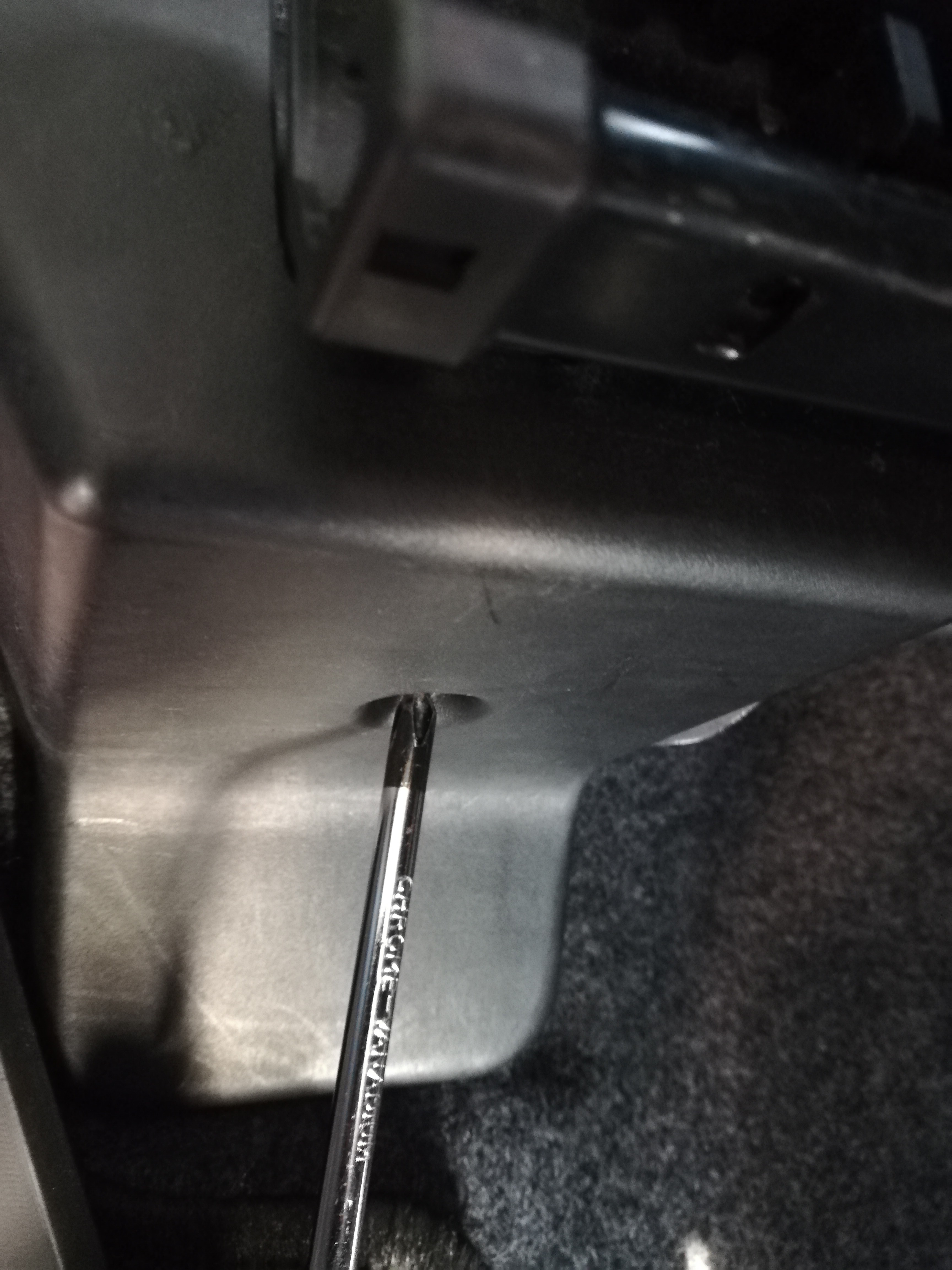

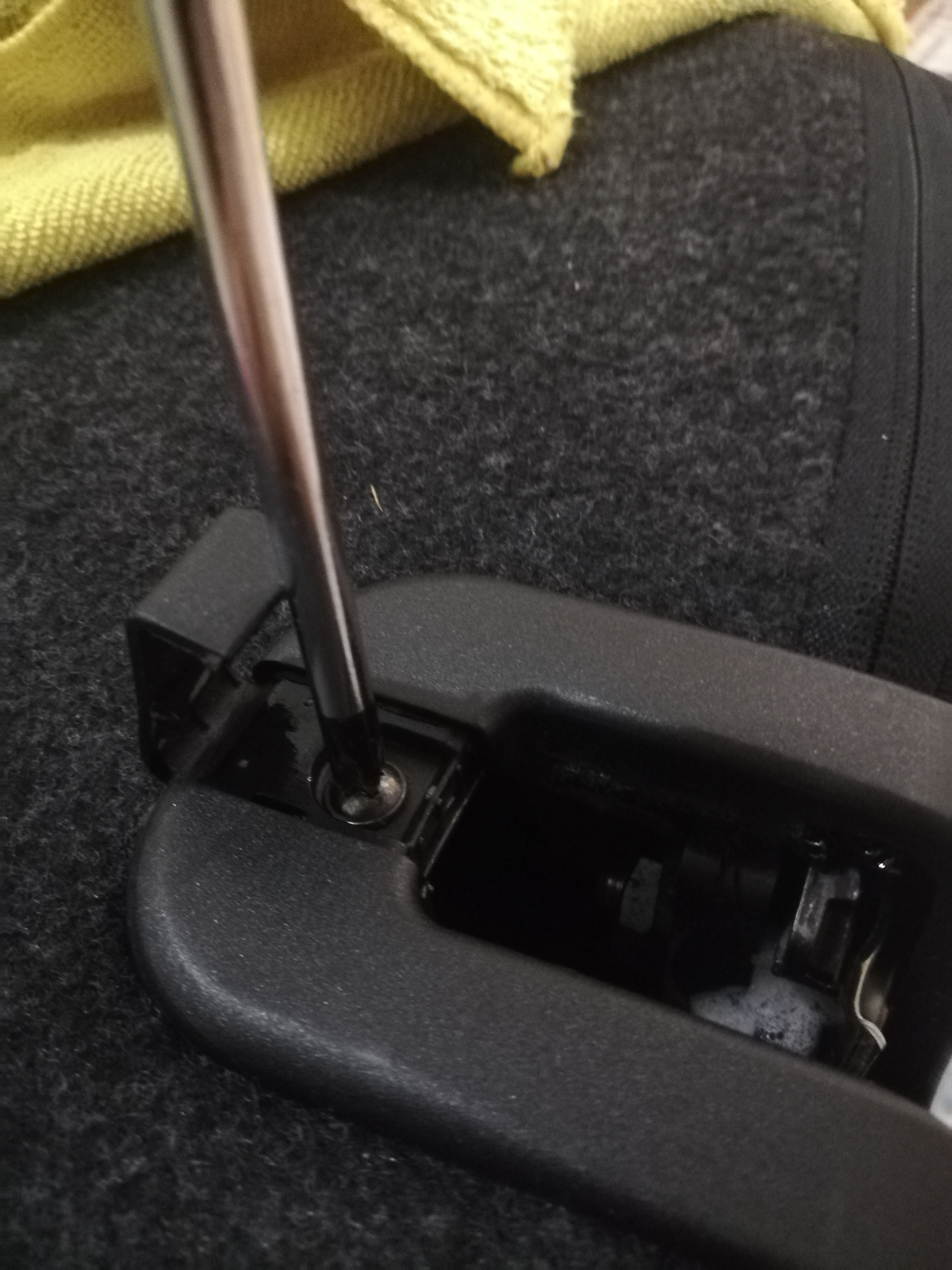

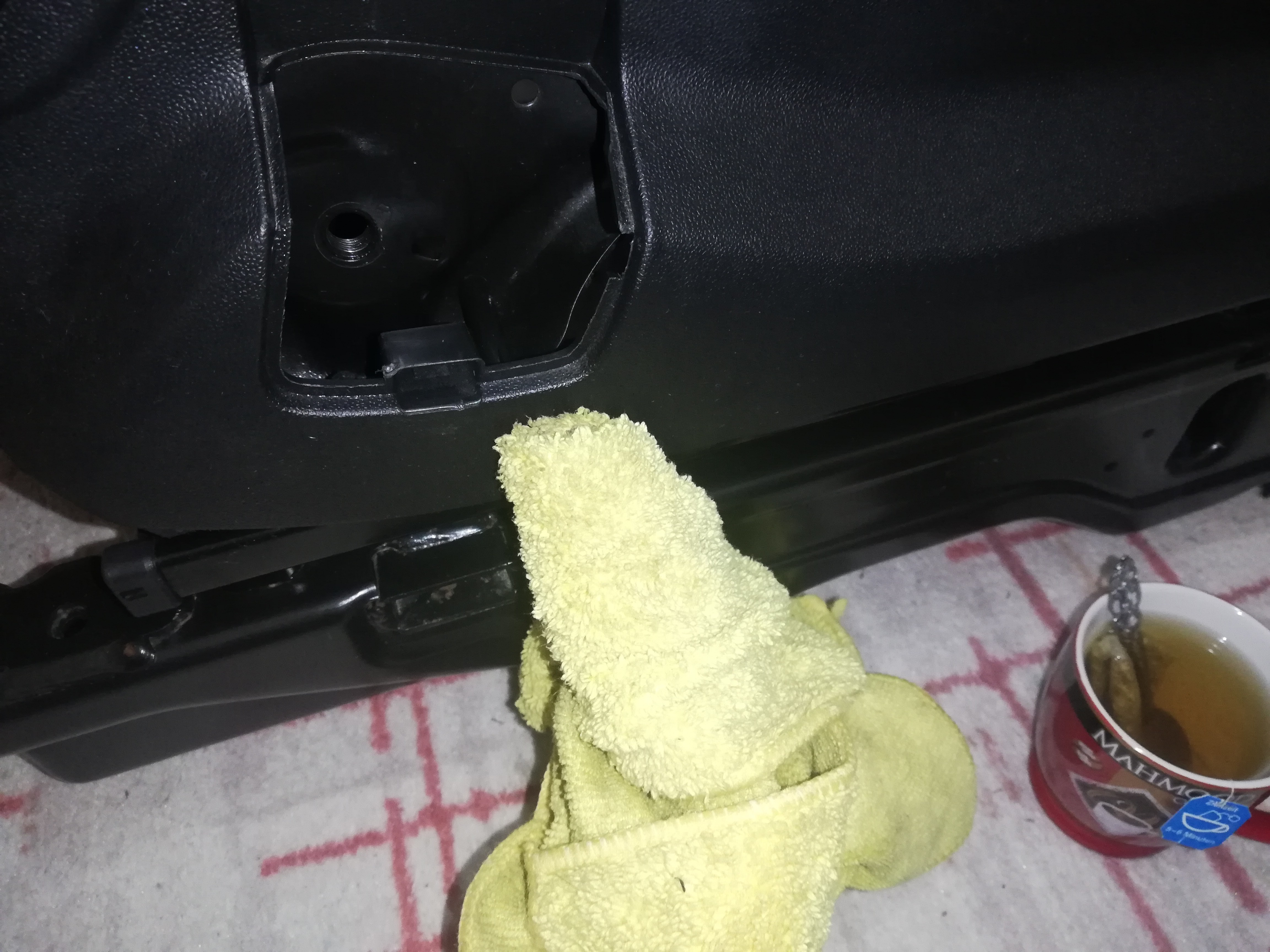

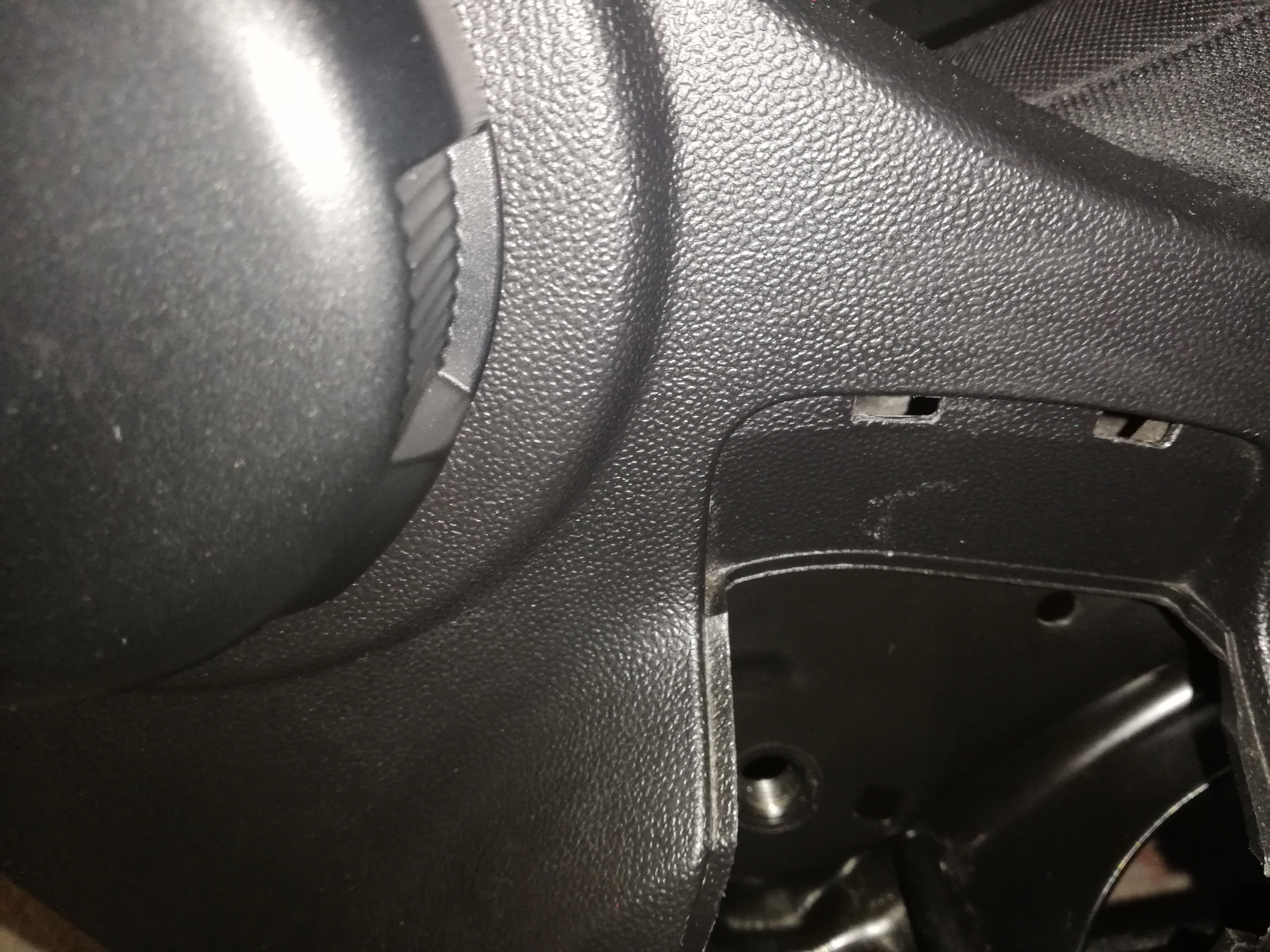

Söküyorum
Civataları kaybolmaması için mıktanısla tuttum, pilastikleri çıkartıp düzgünce fırçaladım.
Sonrasında korudum.

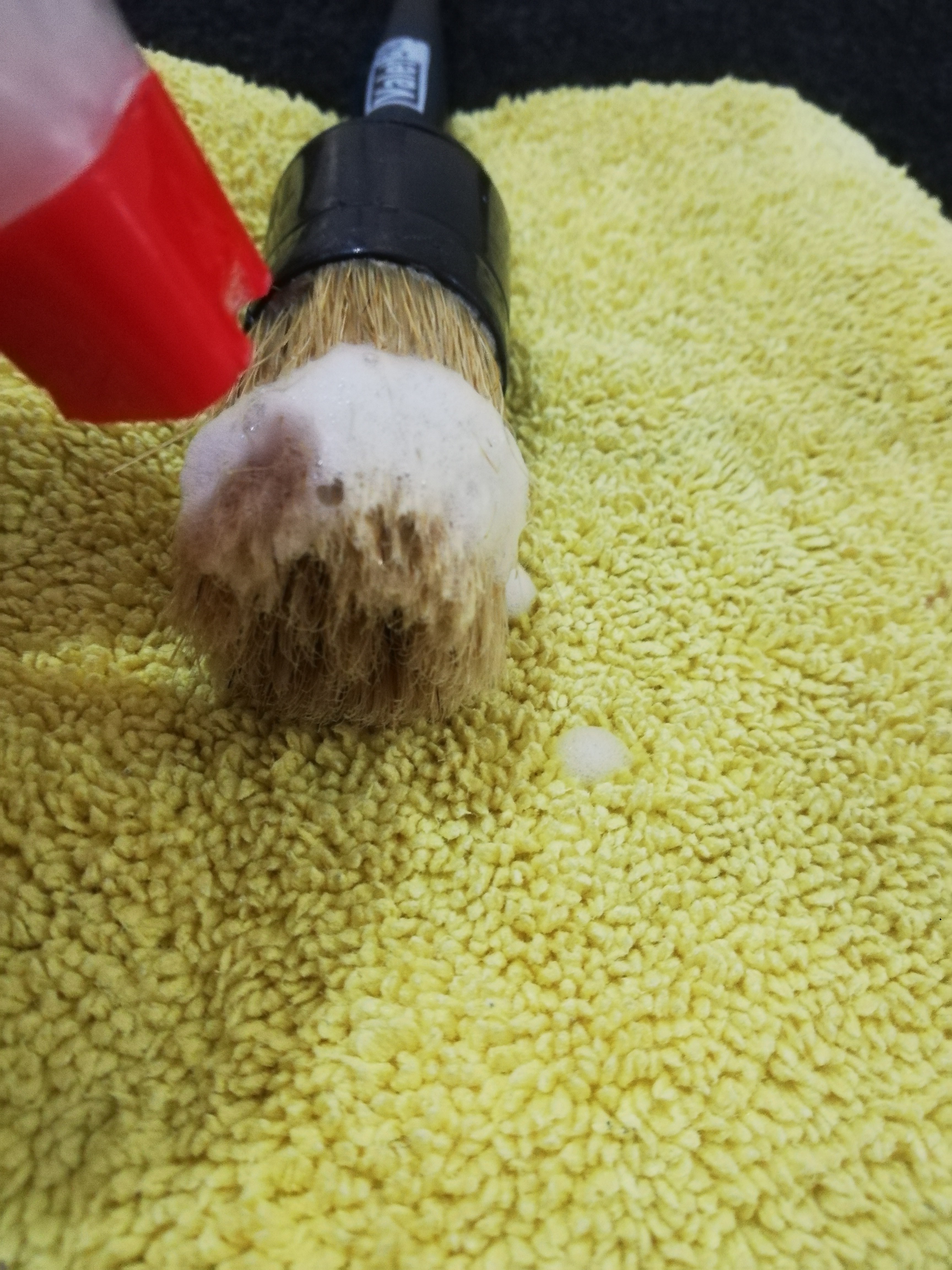

Söktüğüm yeride düzgünce VP ince detay fırçası ile köpürterek temizledim.
Sonrasında kuruladım.

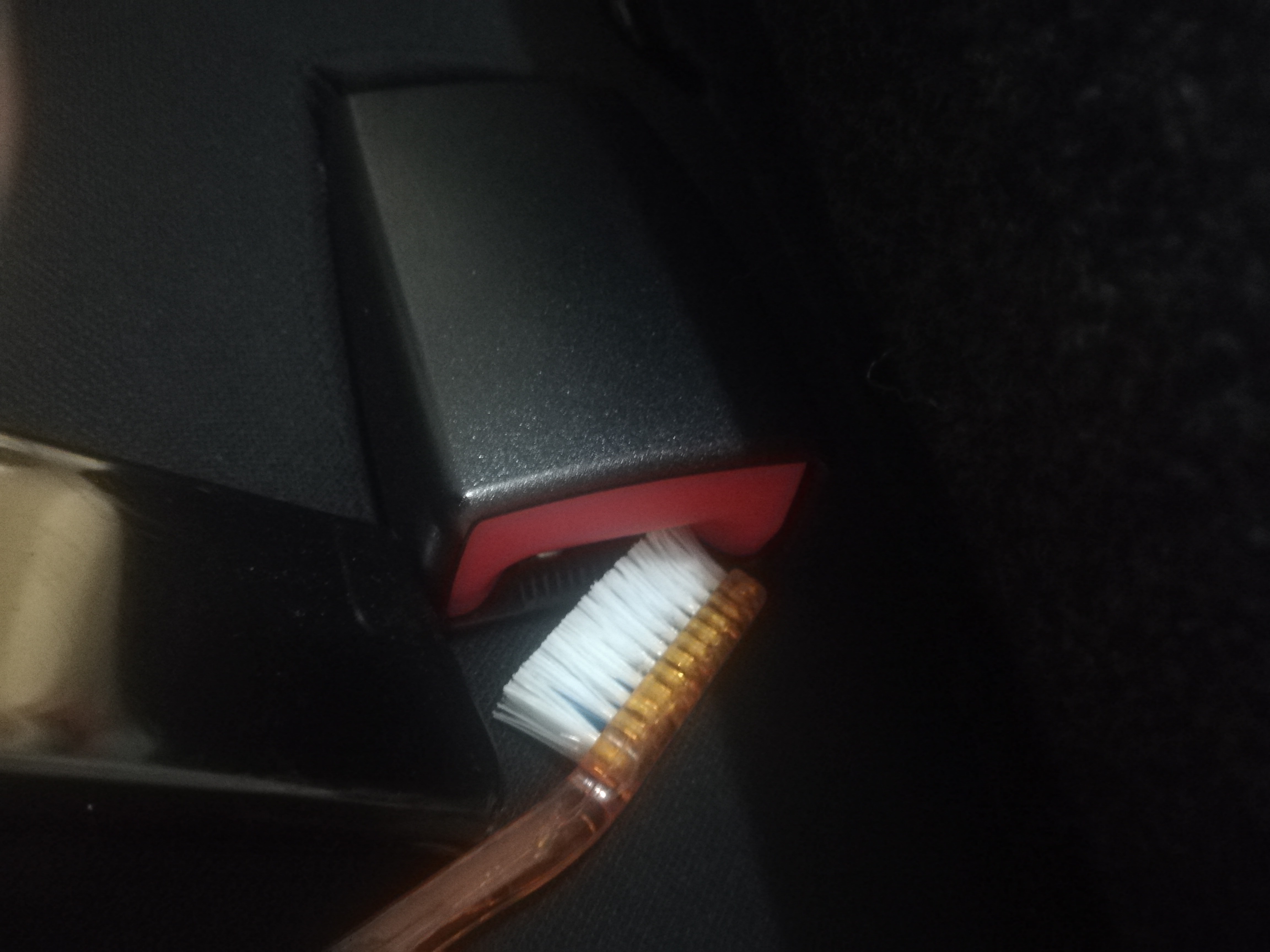

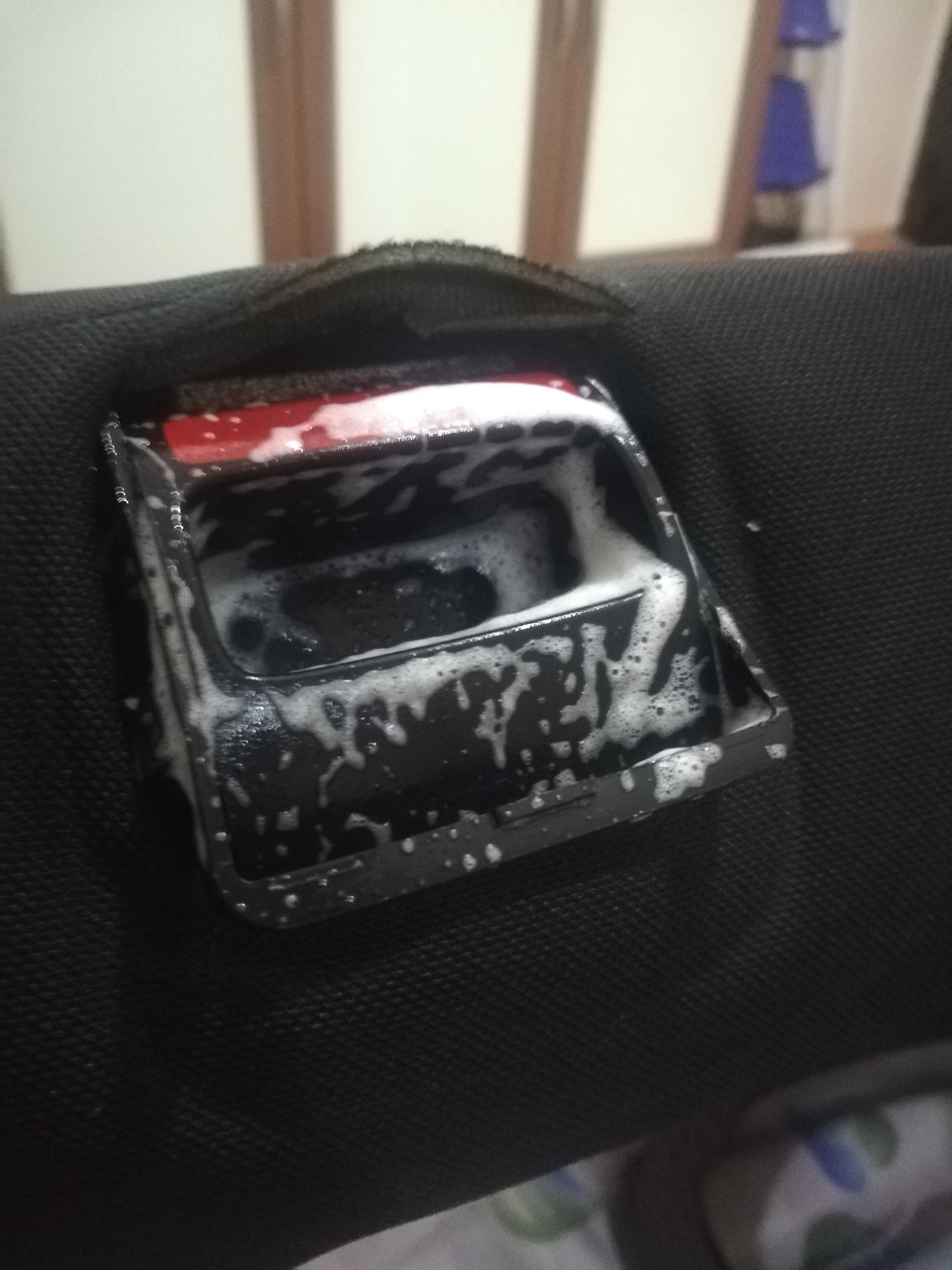

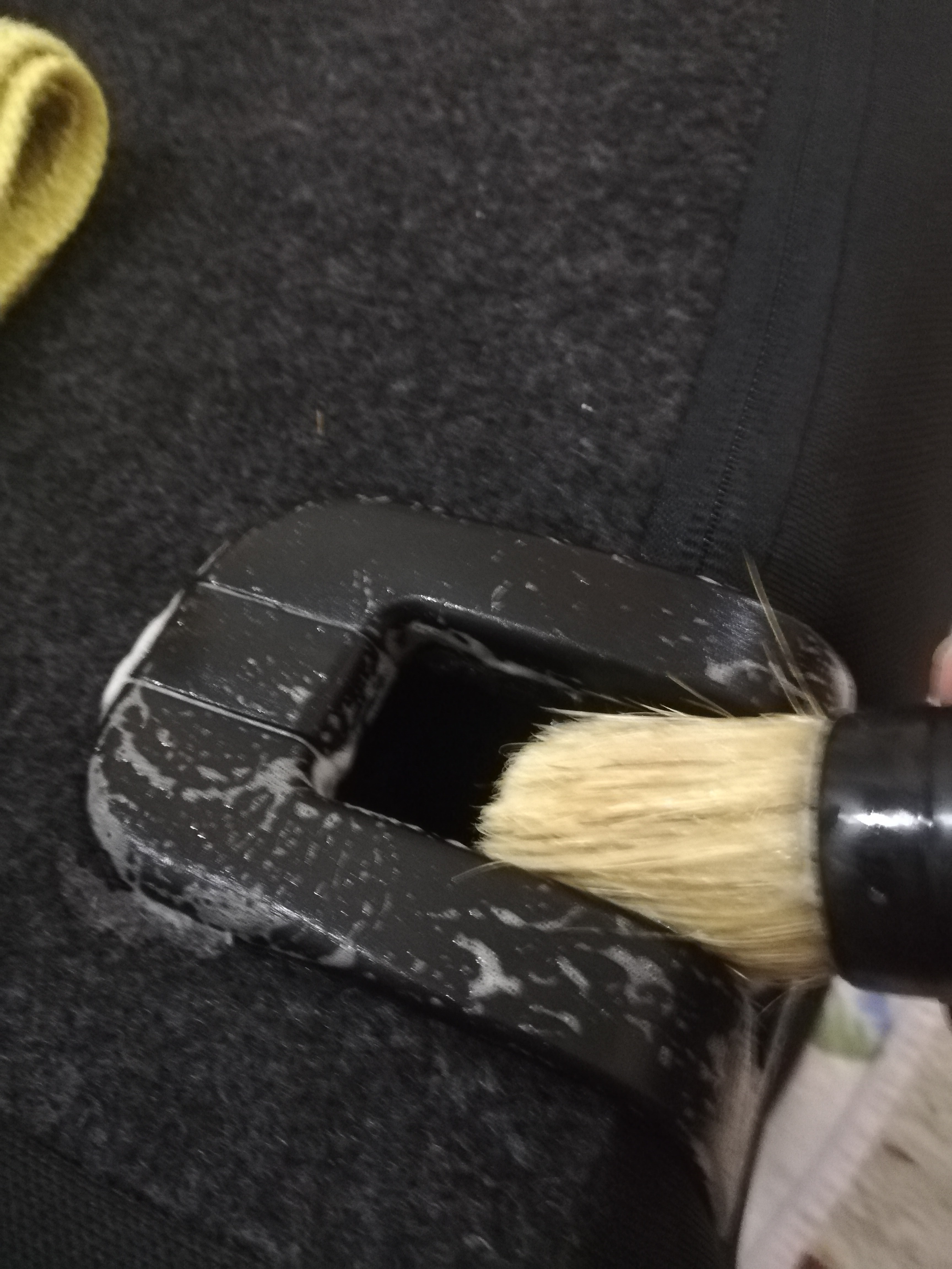

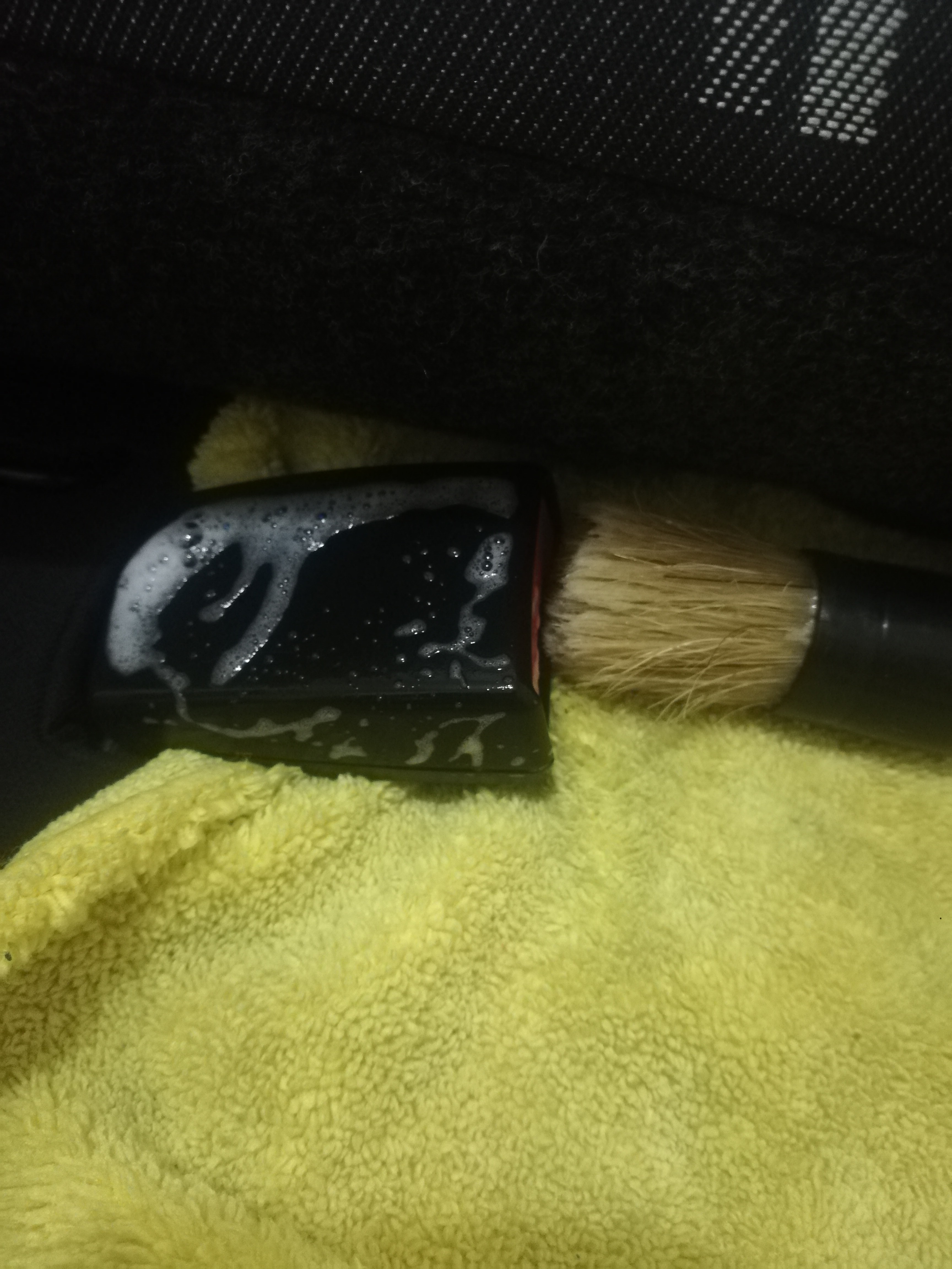

Aynı işlemi emniyet kemeri tokası içinde uyguladım ama ilk başta diş fırçası bütün tozlarını çıkartarak süpürgeyle çektirdim.
Ve düzgünce köpürtüp temizledim, kurutup korudum. (Temiz fotoğrafını detaylı çekmemişim.)

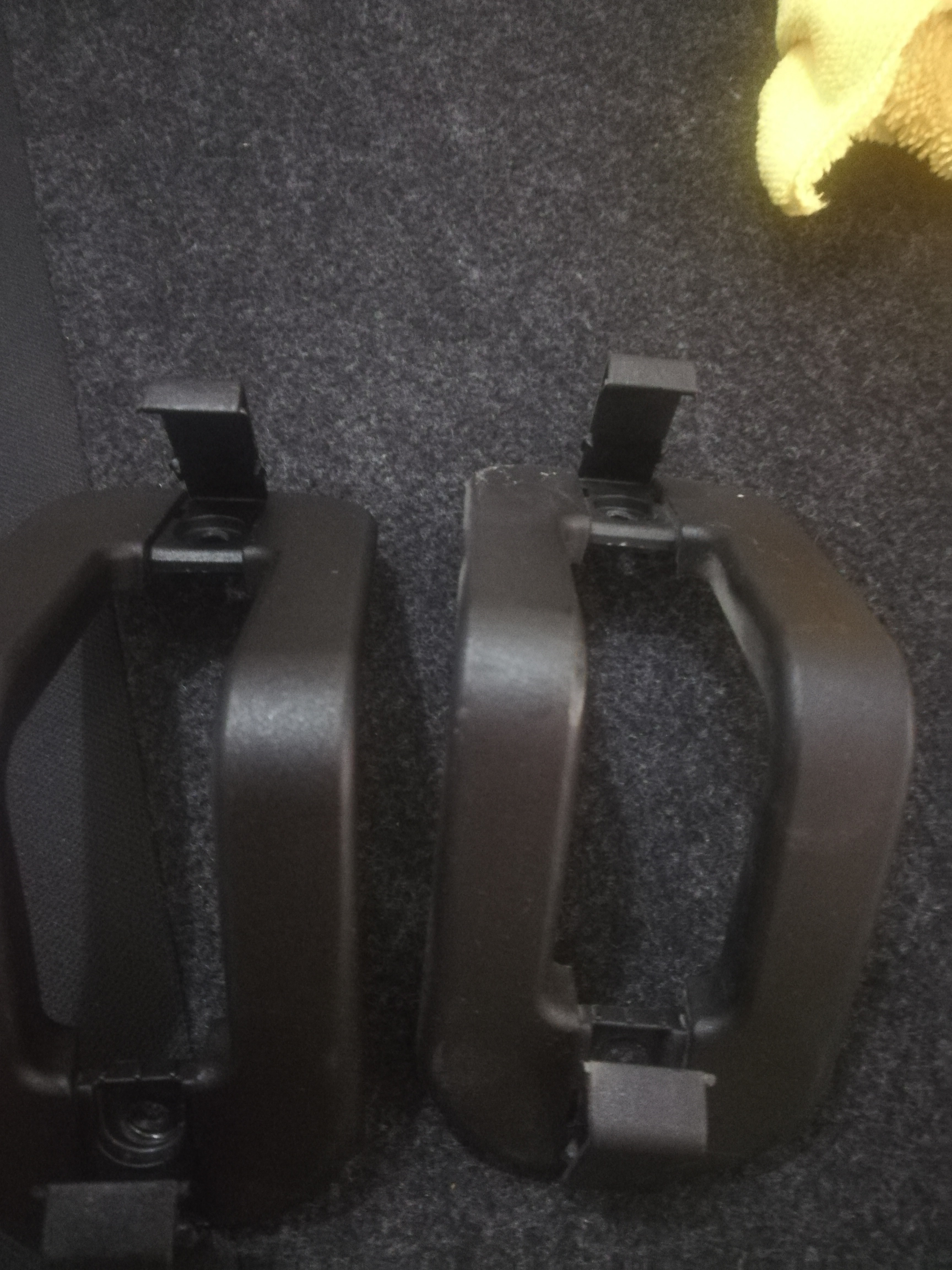

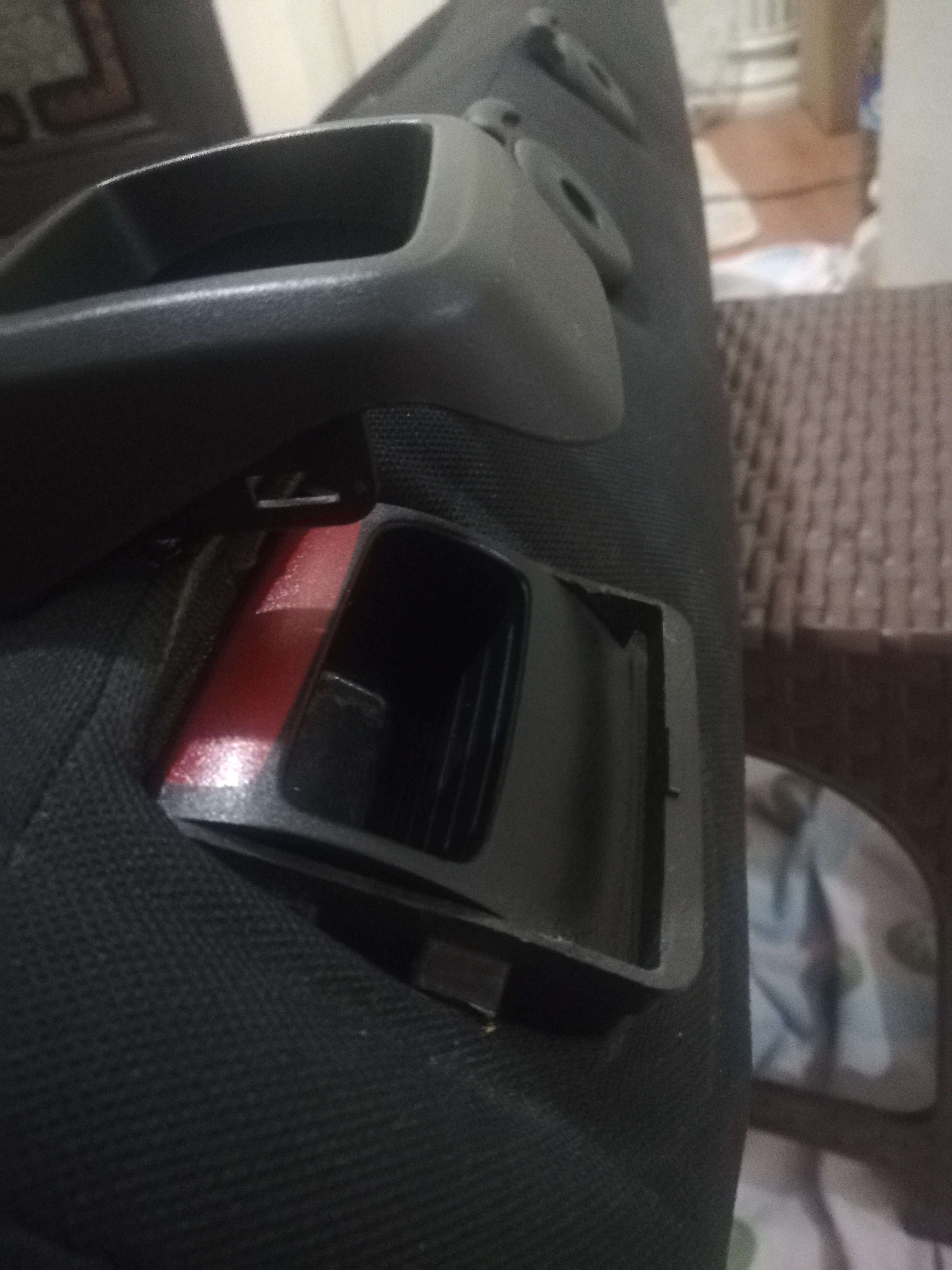

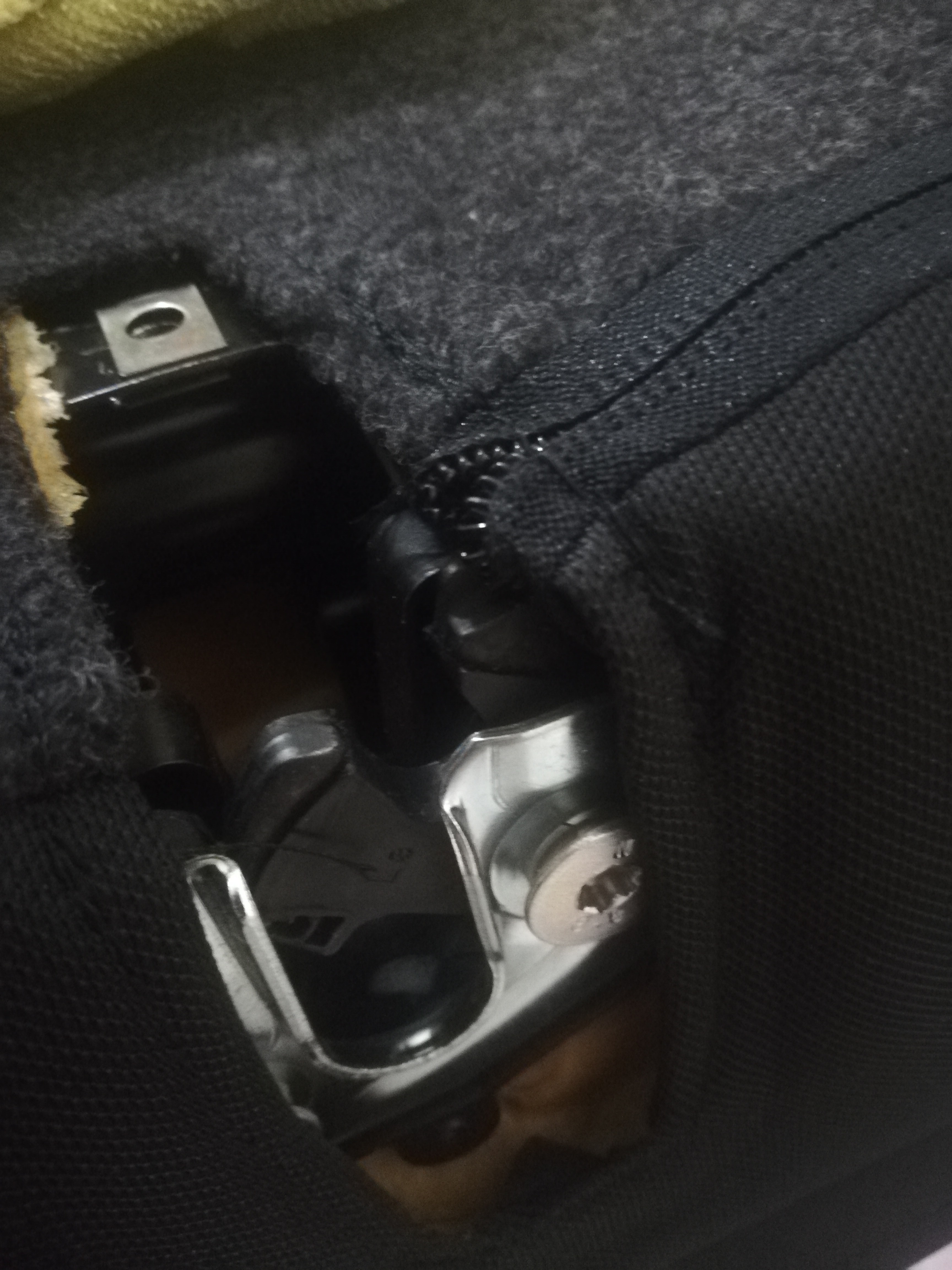

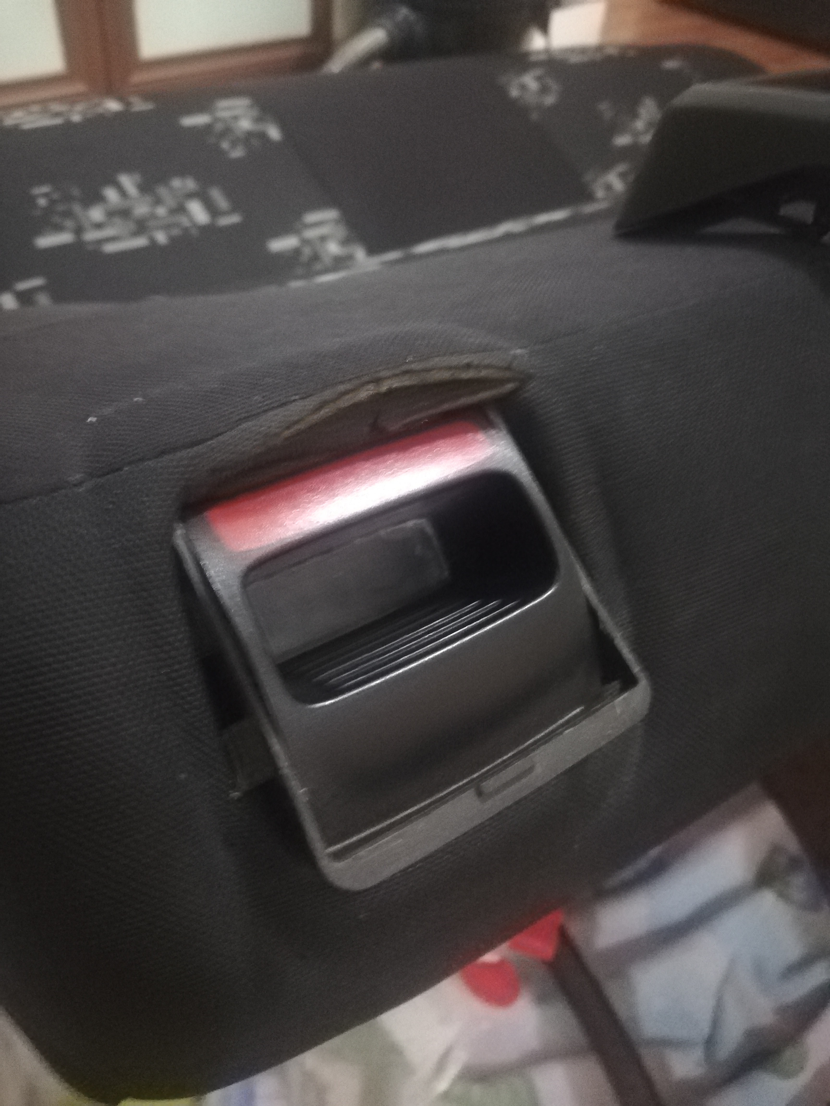

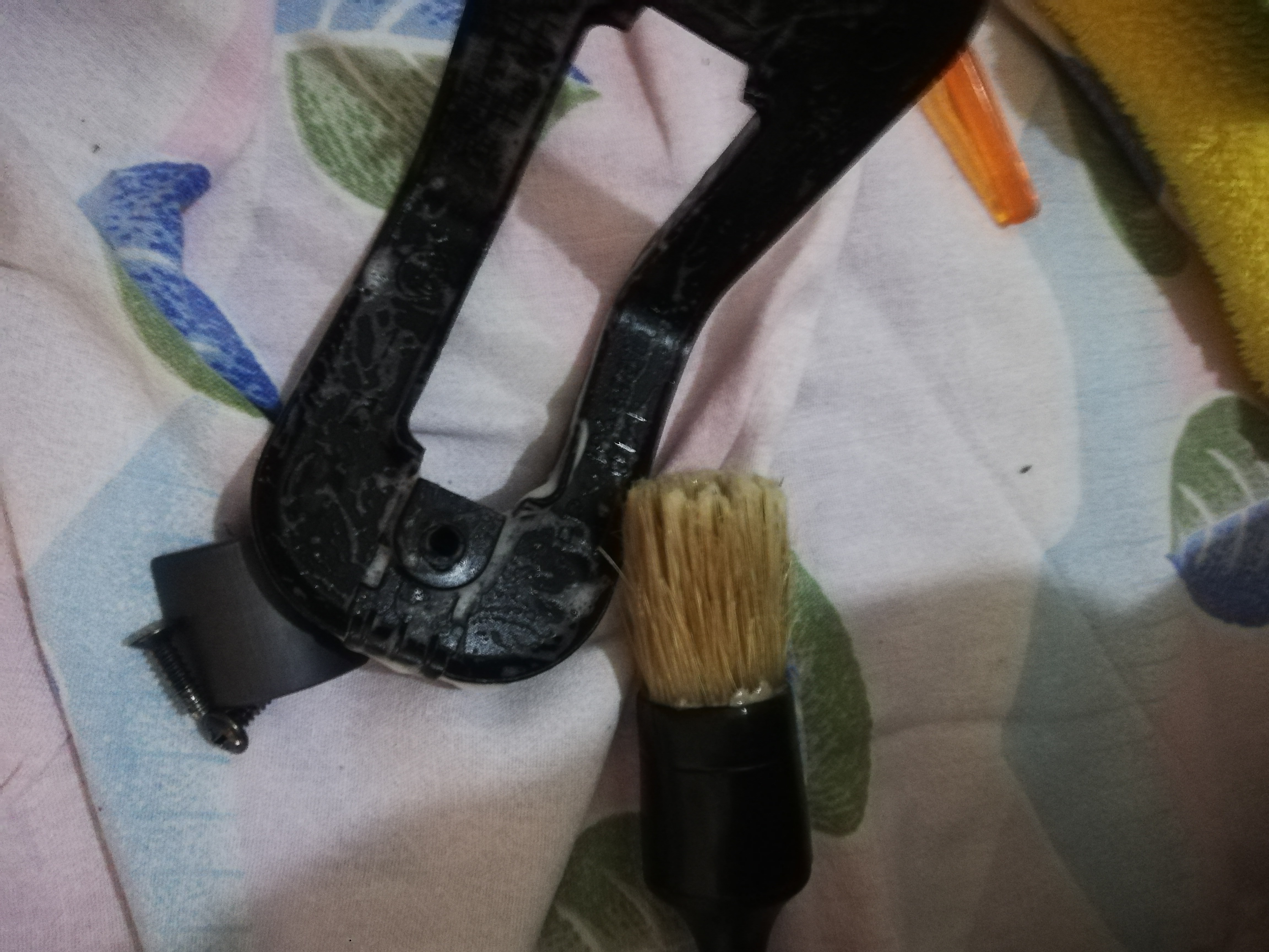

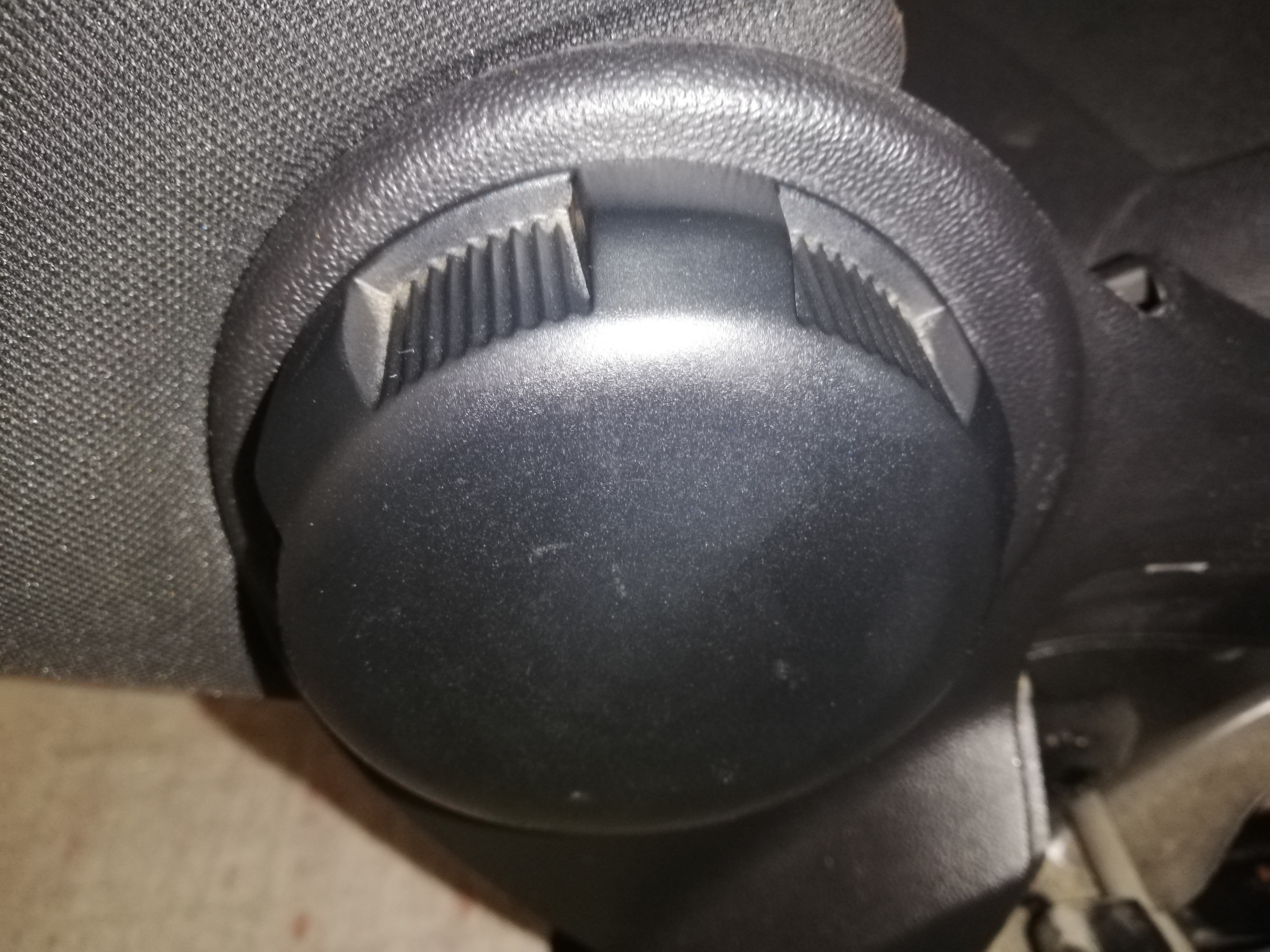

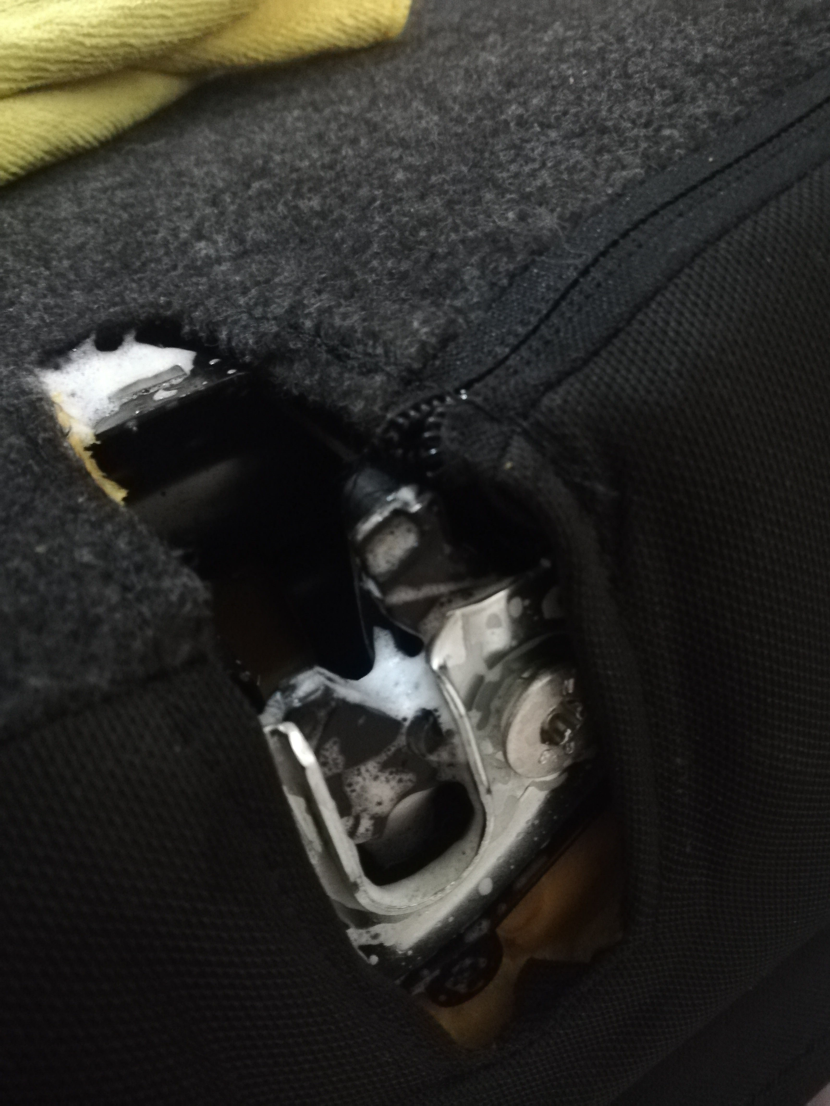

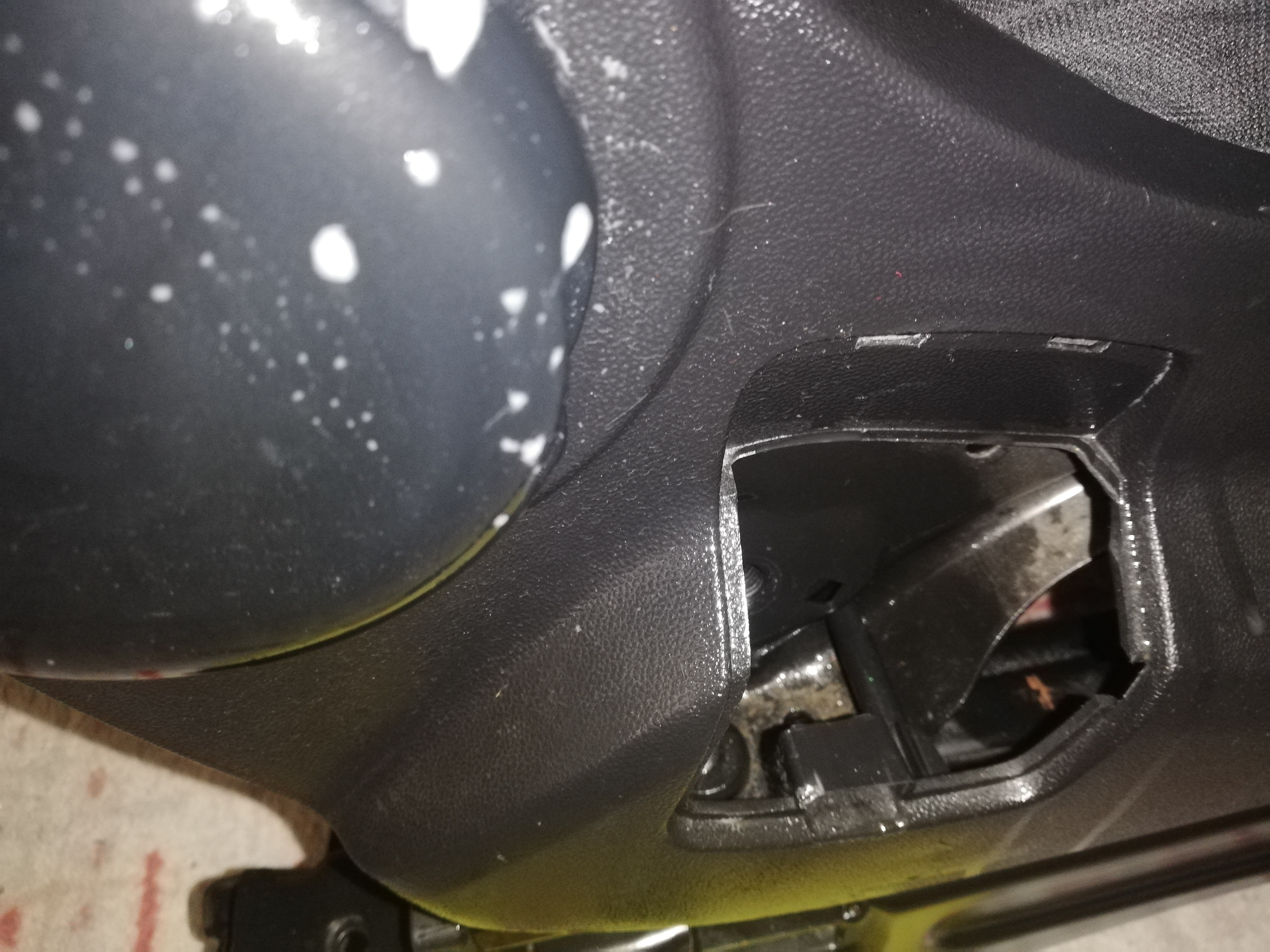

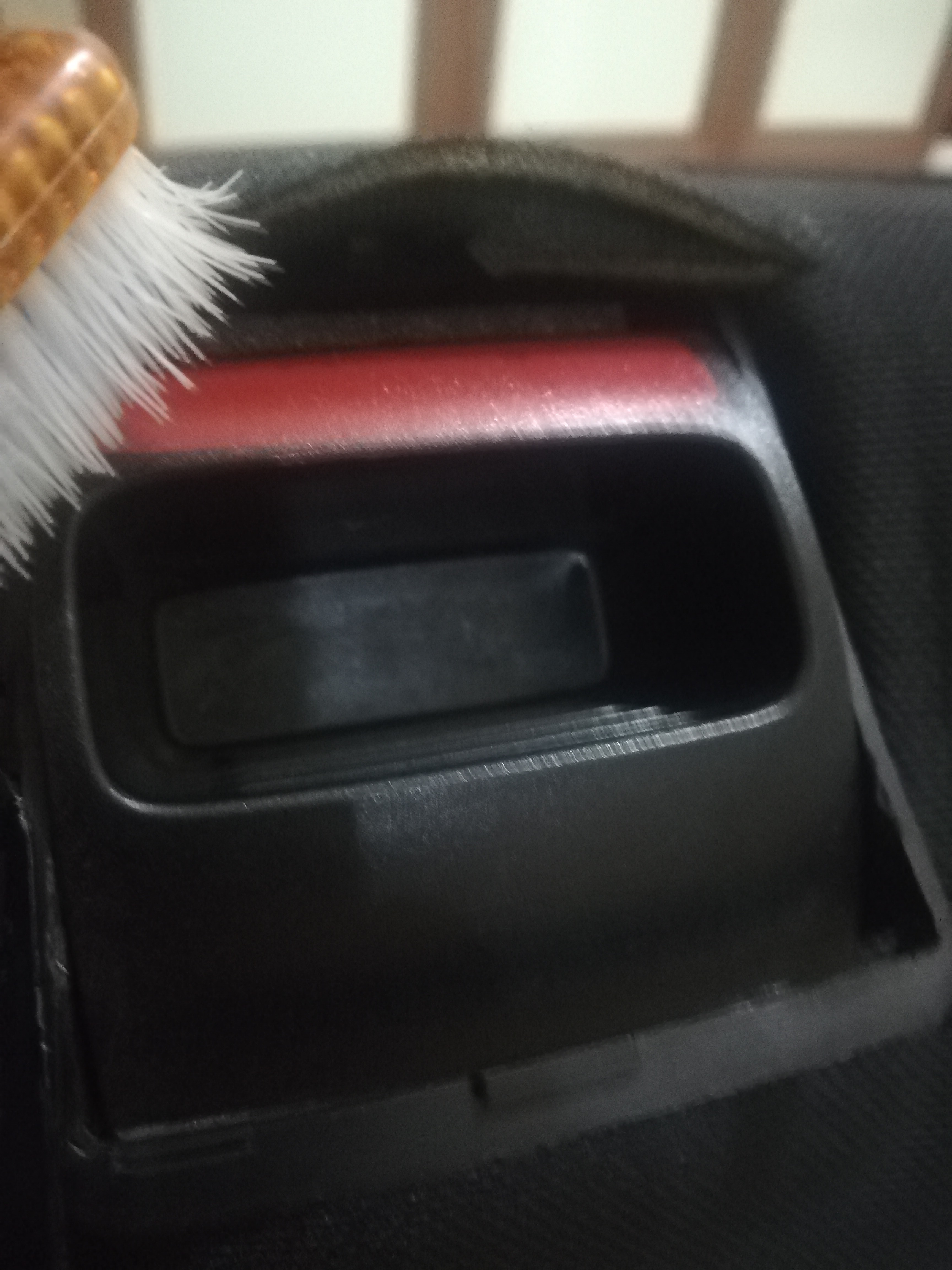

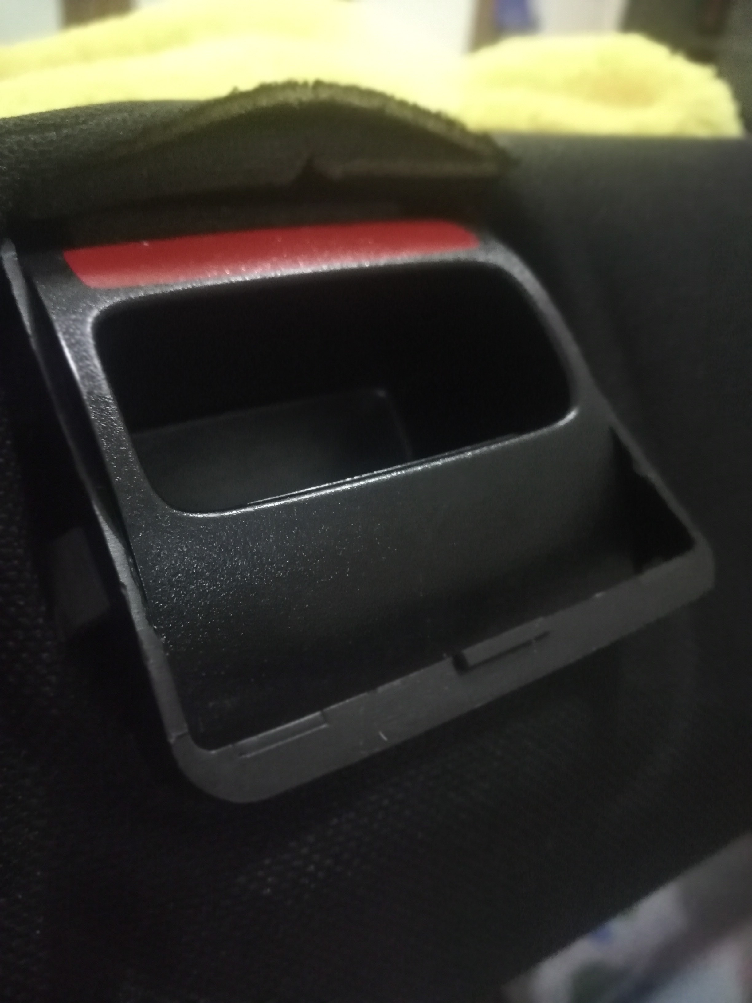

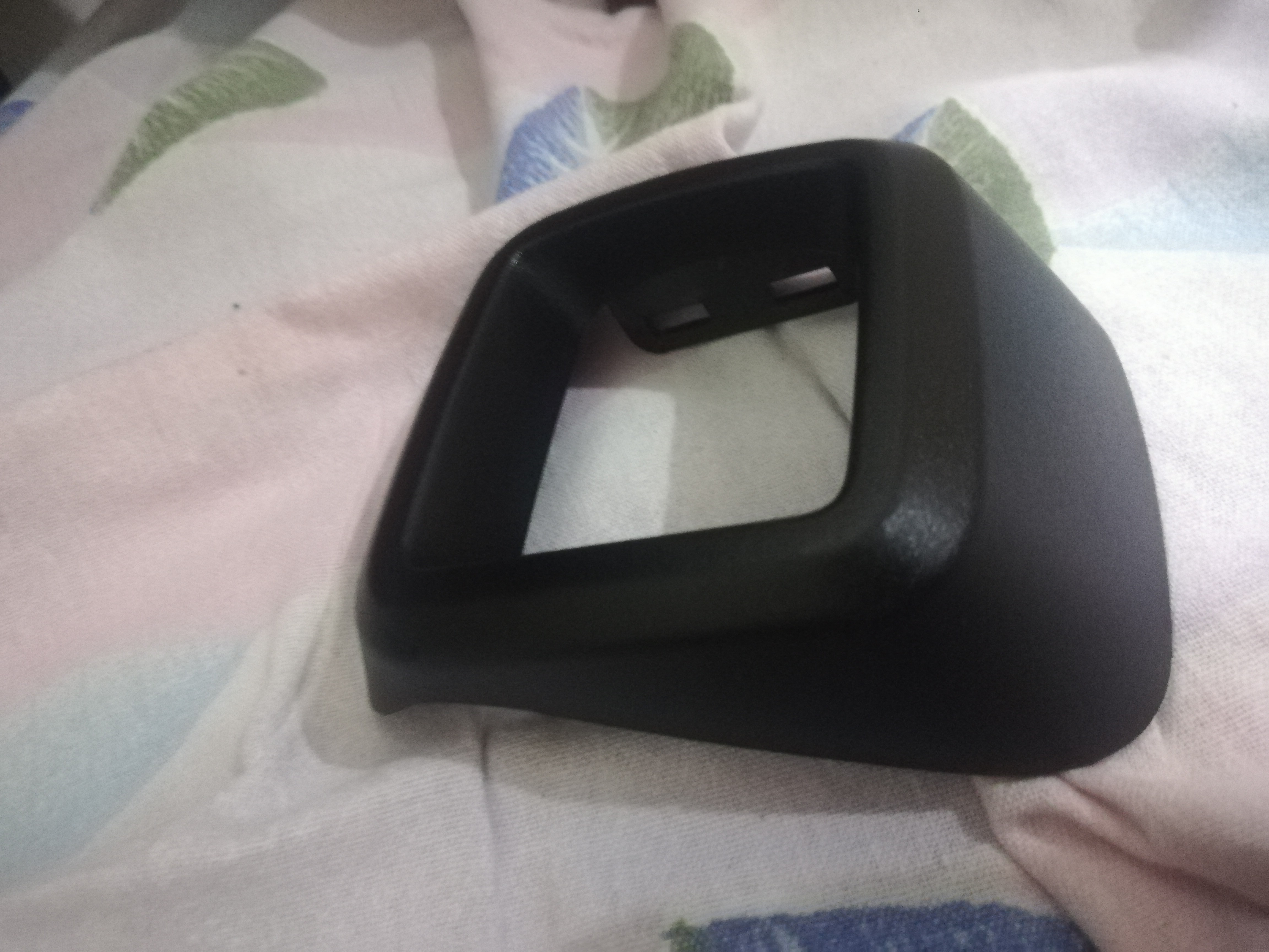

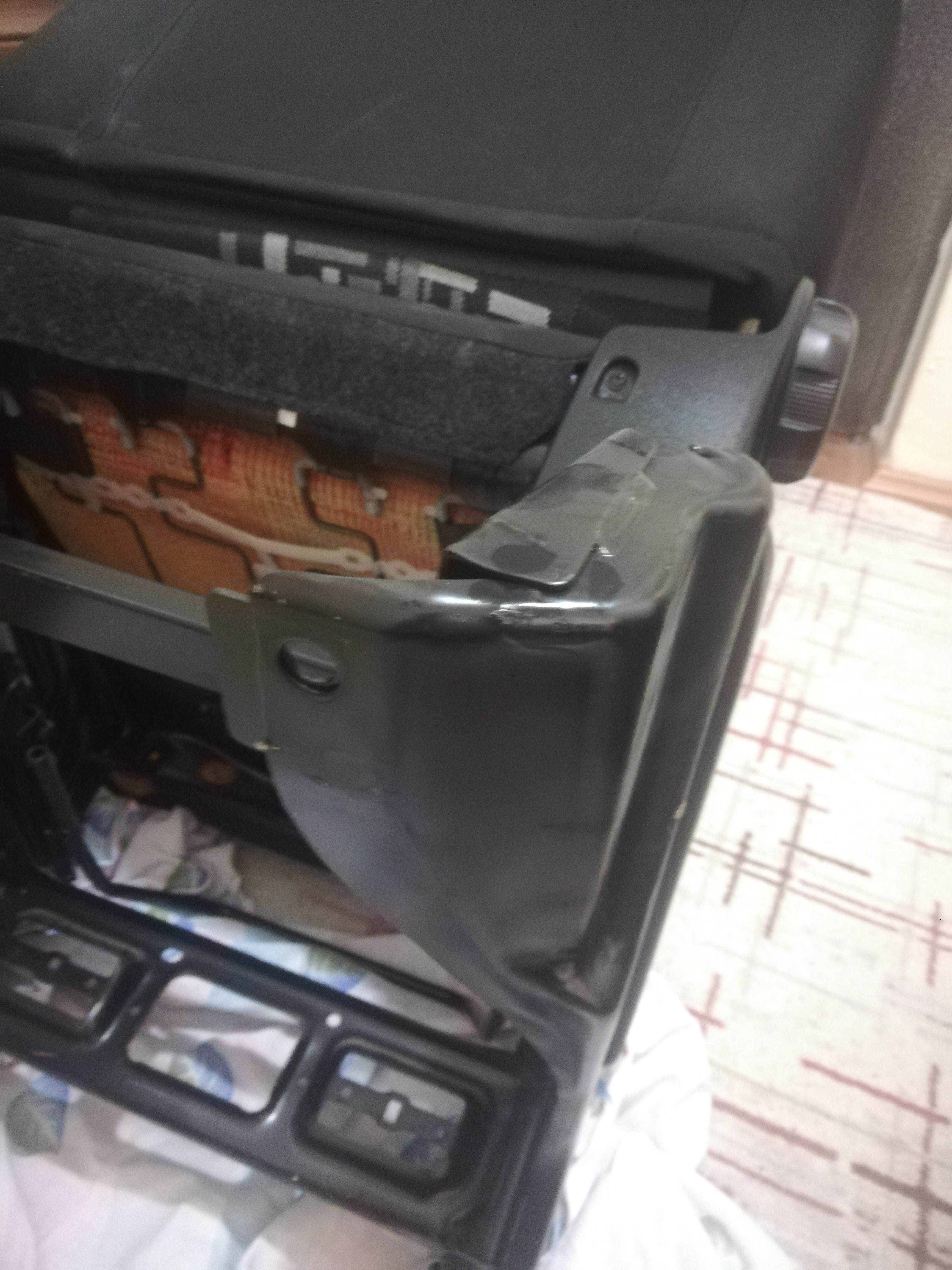

Koltuğu yatırmak için olan şeyin korumasını söküyorum, zaten segmanlı olunca kolayca söküldü.
Diş fırçası yardımıyla süpürge ile diplerini temizledim.
GS ile VP fırçasıyla köpürttüm.
Temiz bir mf bez ile kuruladım.Ve pink sheen ile korudum.
Söktüğüm korumayıda aynı şekilde yaptım.

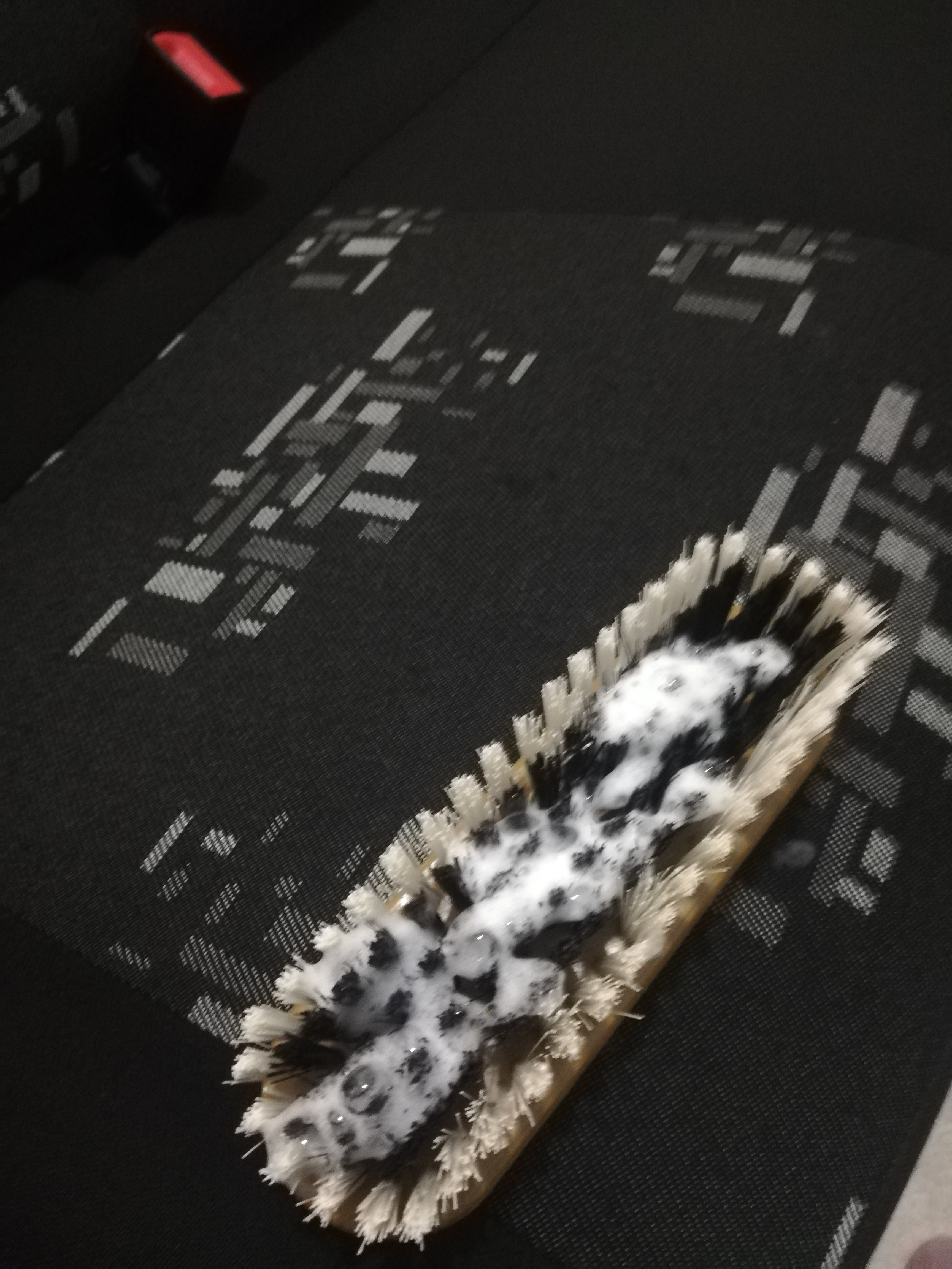

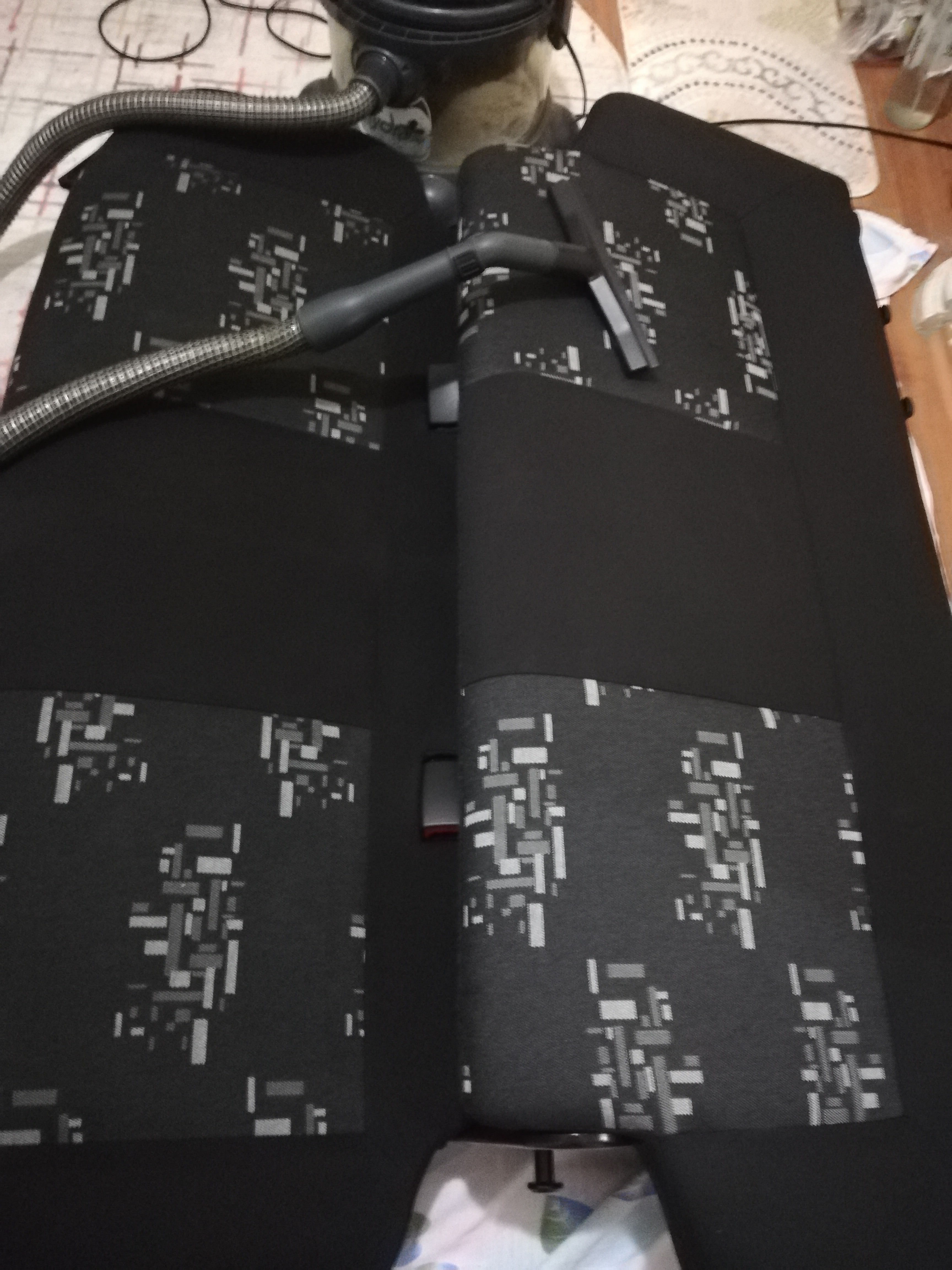

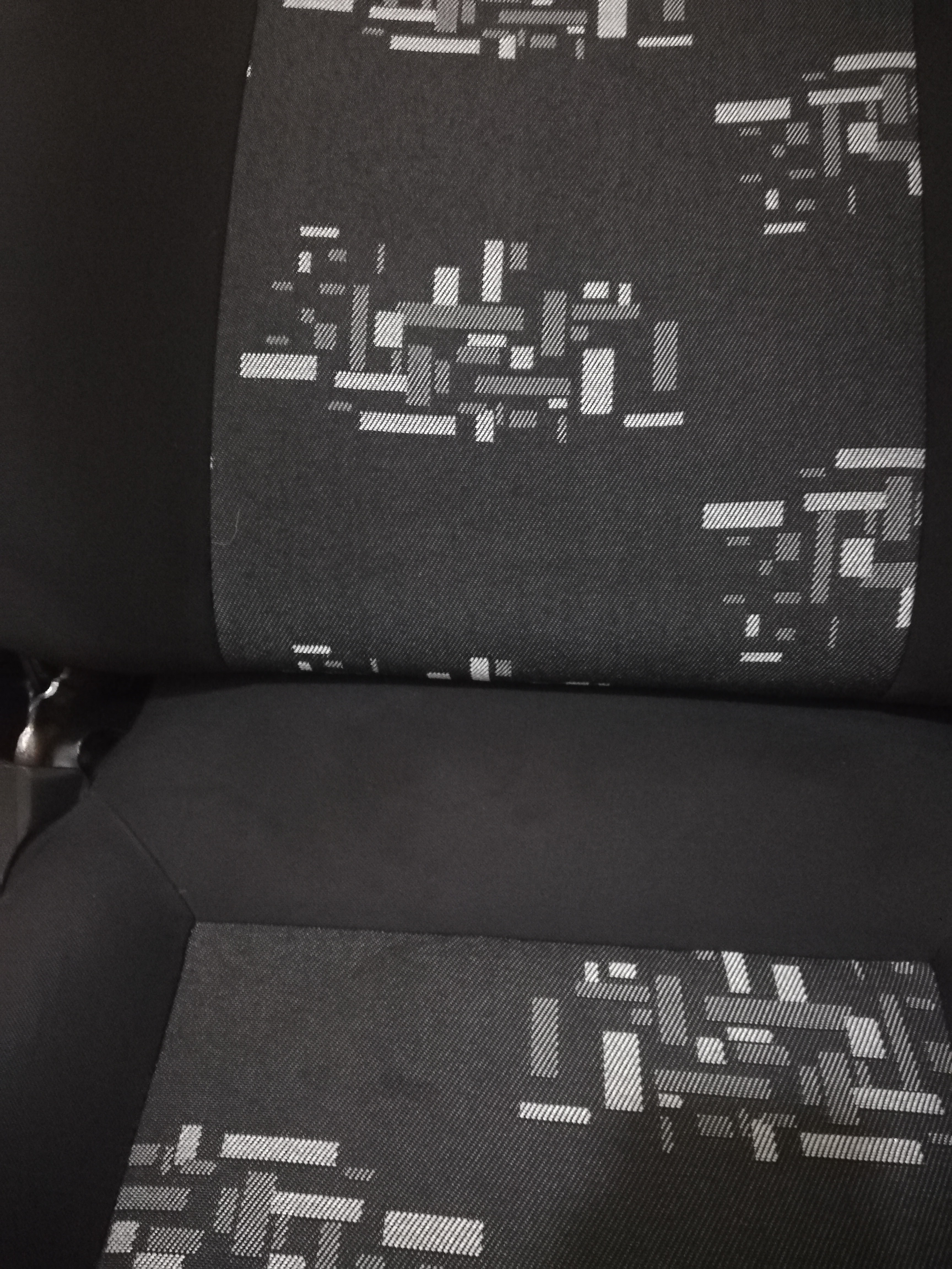

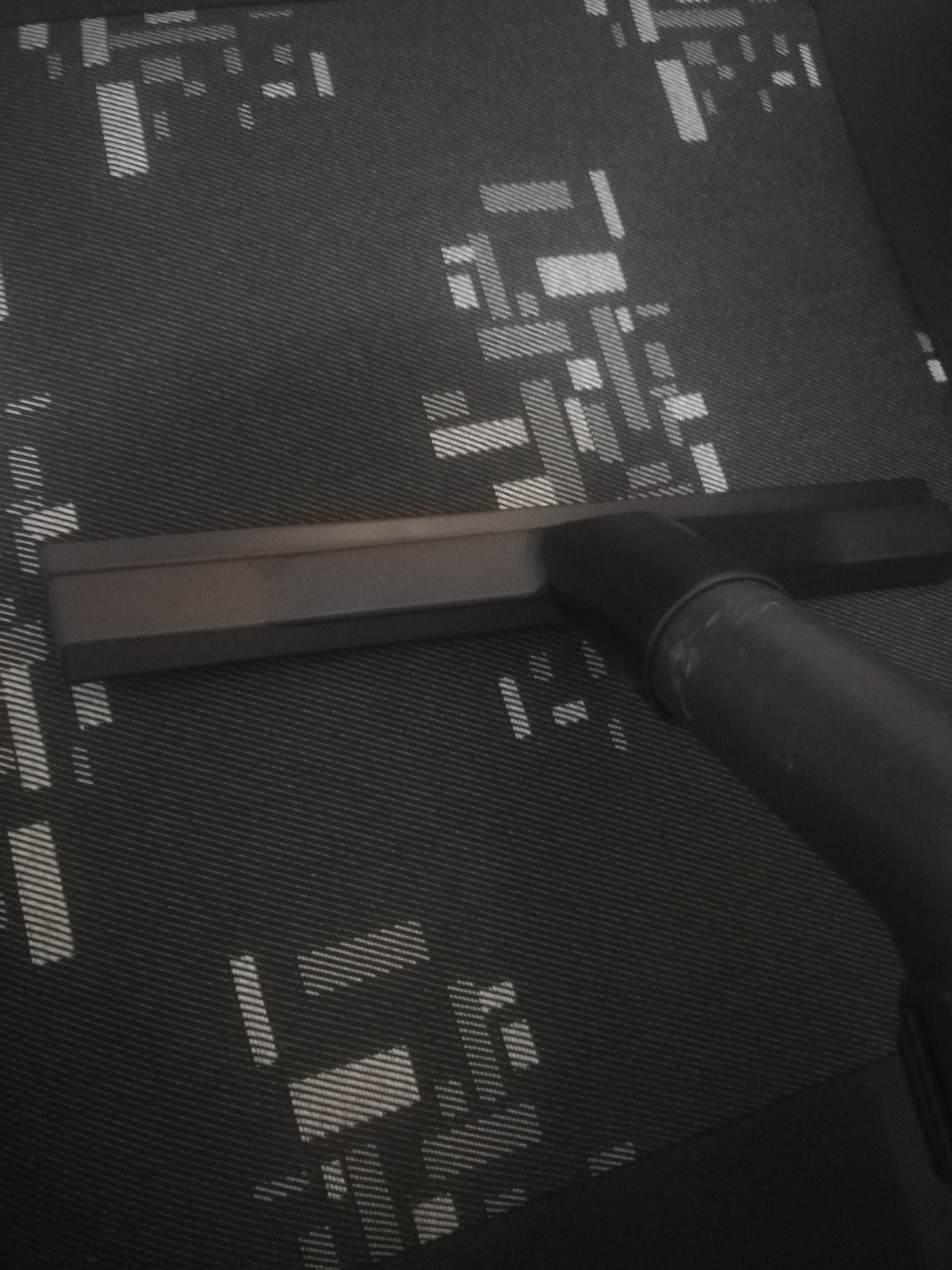

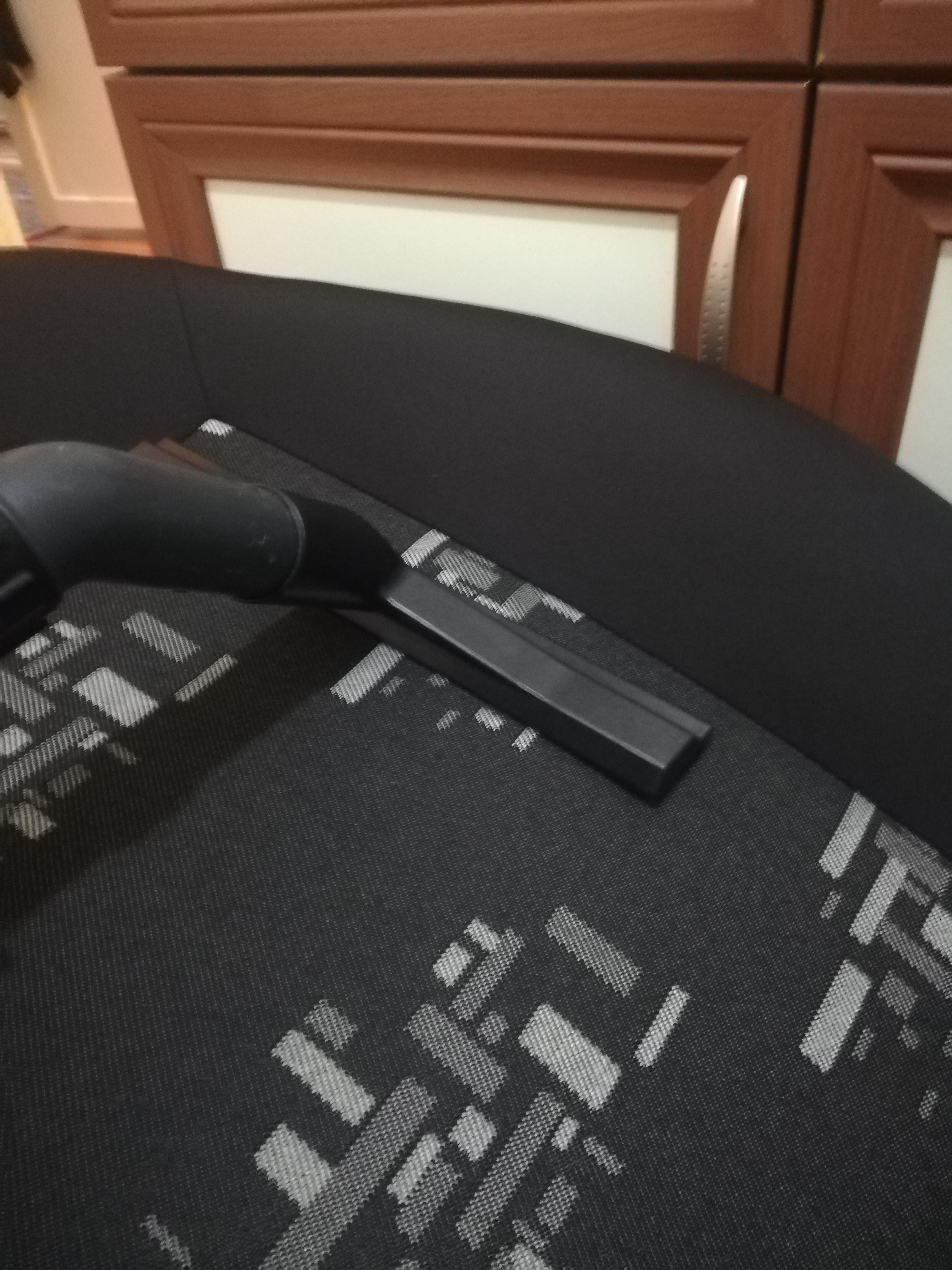

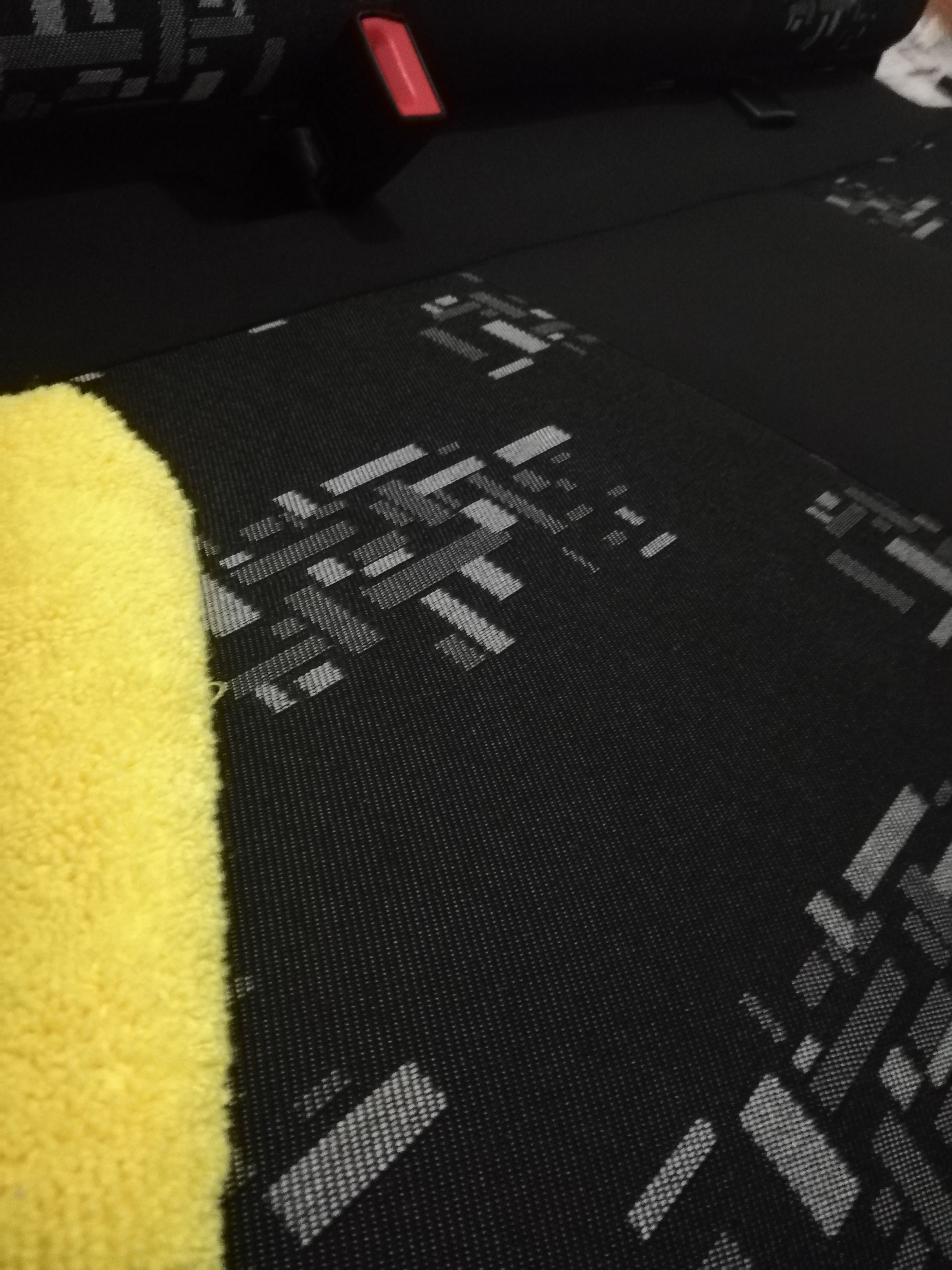

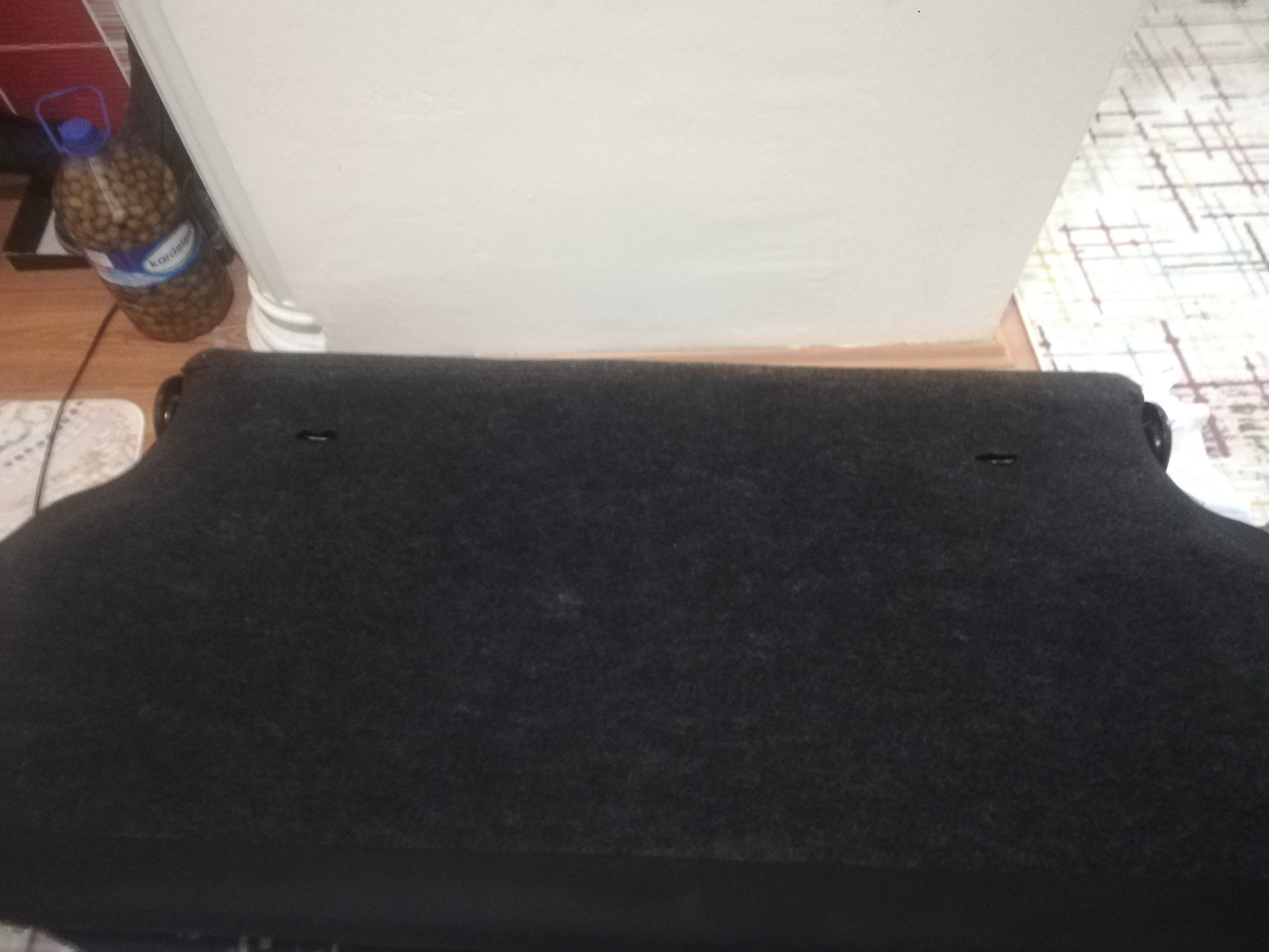

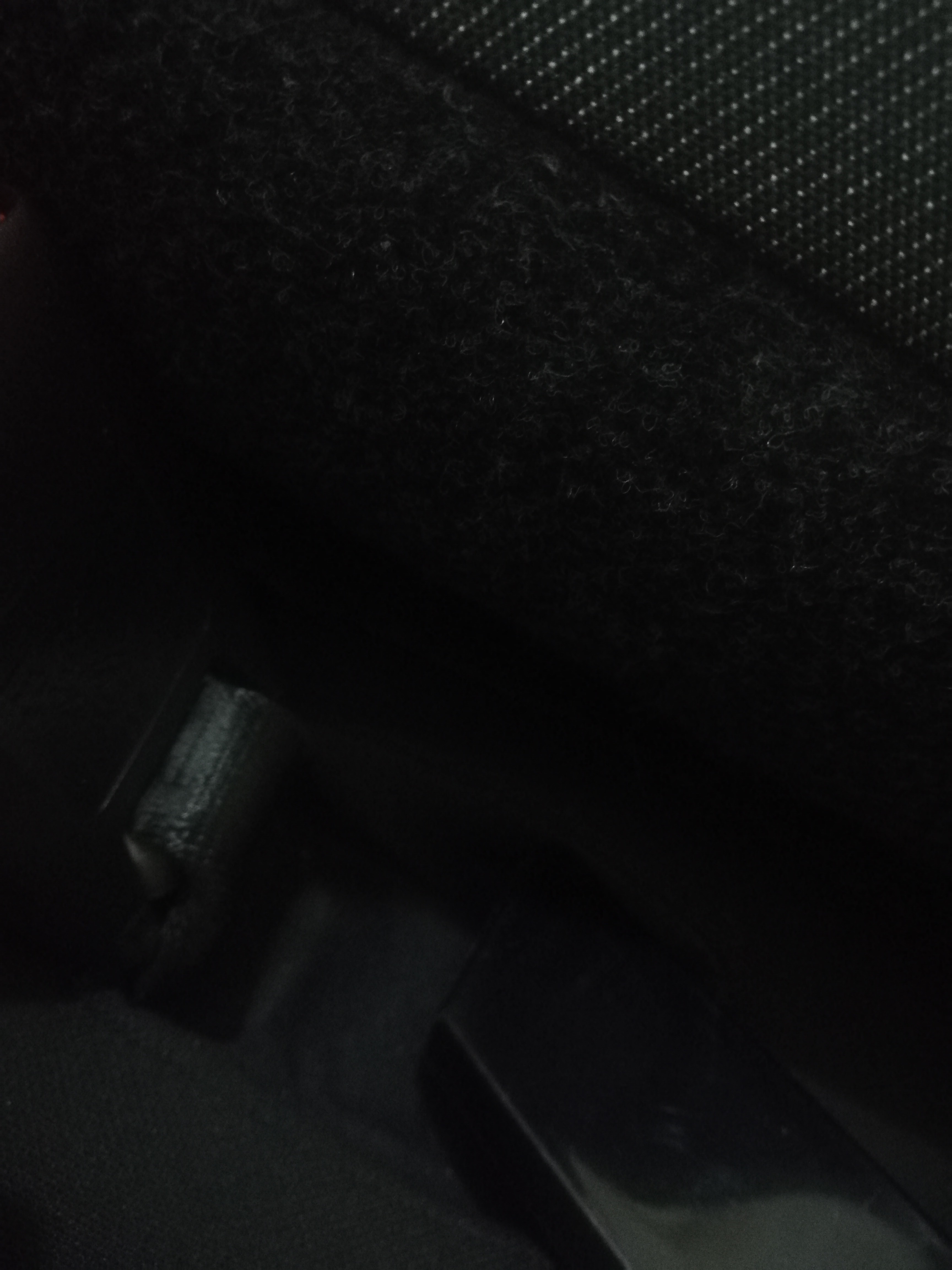

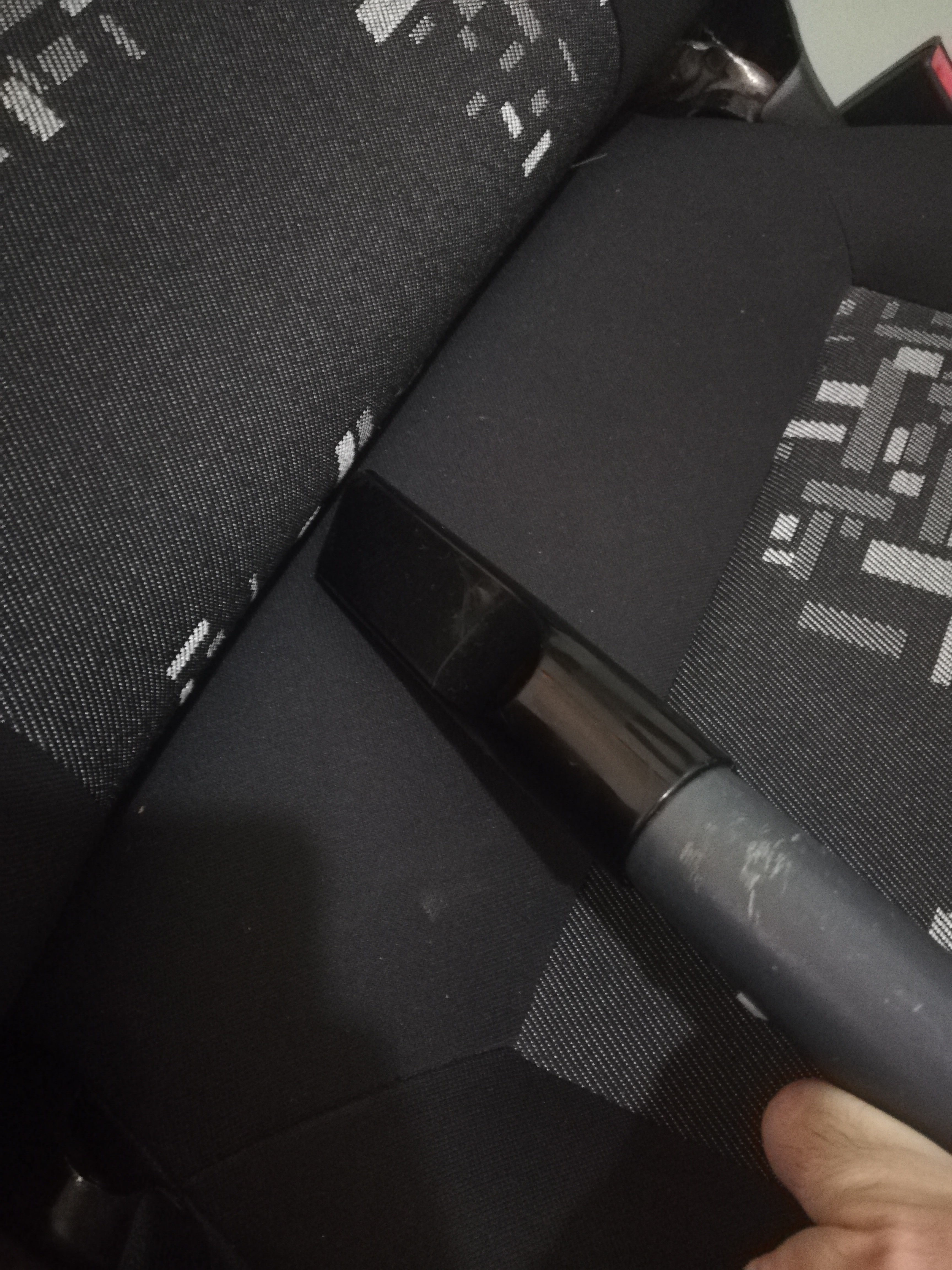

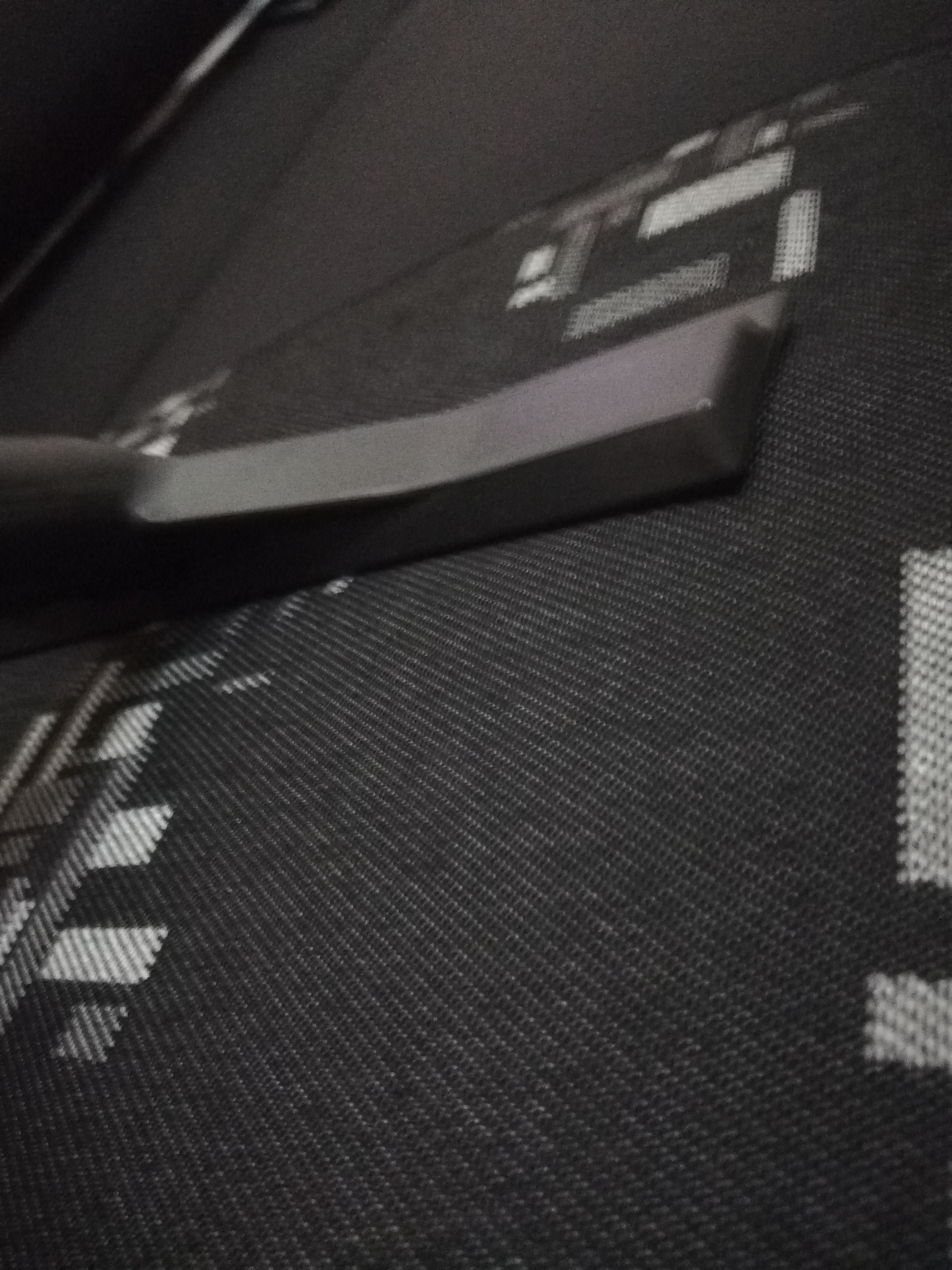

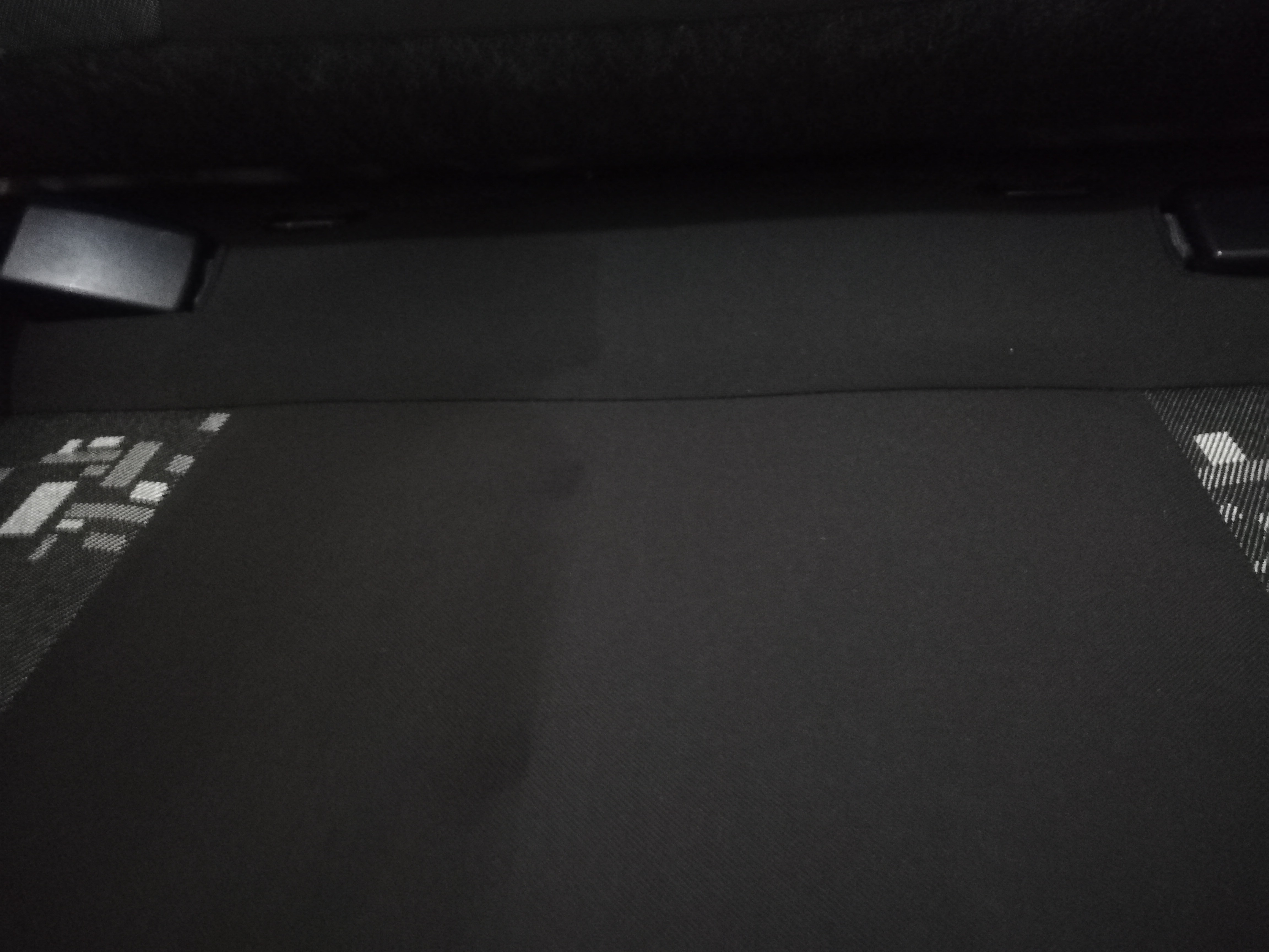

Koltuğun yüzeyi.
Düzgünce süpürdüm.

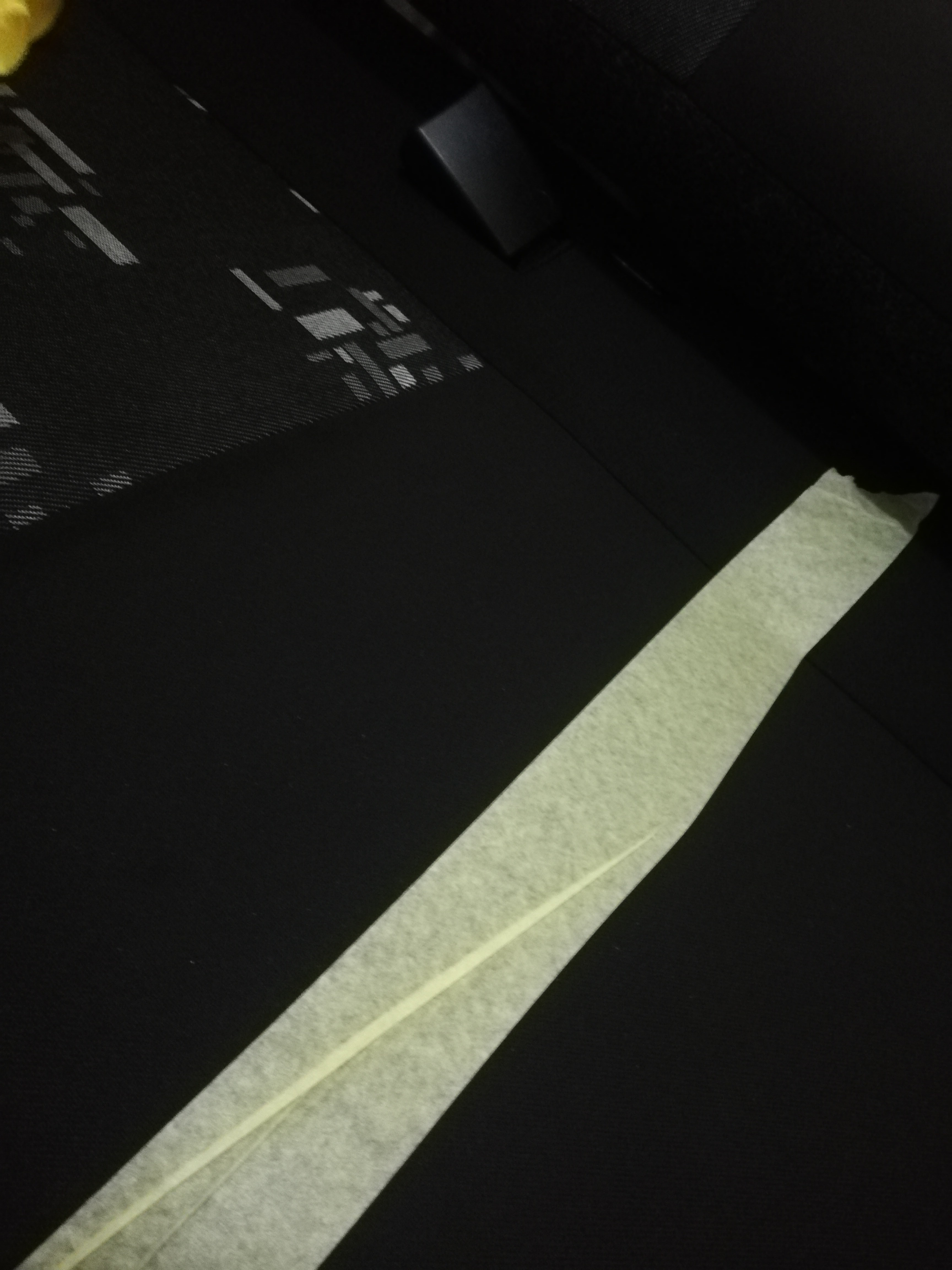

Bantımıza da çekelim.
İlk başta şişeden VP carpıt'ı sıktım ve ardından köpük yapan şişe ile fırçaya sıktım. Ve hafif bir baskıyla dikey olarak fırçaladım, tozları ve kirleri kabartmış oldum.
Ardından temiz bir kovanın içinden mf bez ile su alıp, mf bezi sıktım. Ve fırçaladğım yerden kirleri ve temizleyiciğin artıklarını almak için sildim.
Nemlenen bölgeyi kurutmak için, ıslak süpürge ile çekiyorum.
Kuru bir bez ile kontrol ettim, ıslaklık var mı diye.

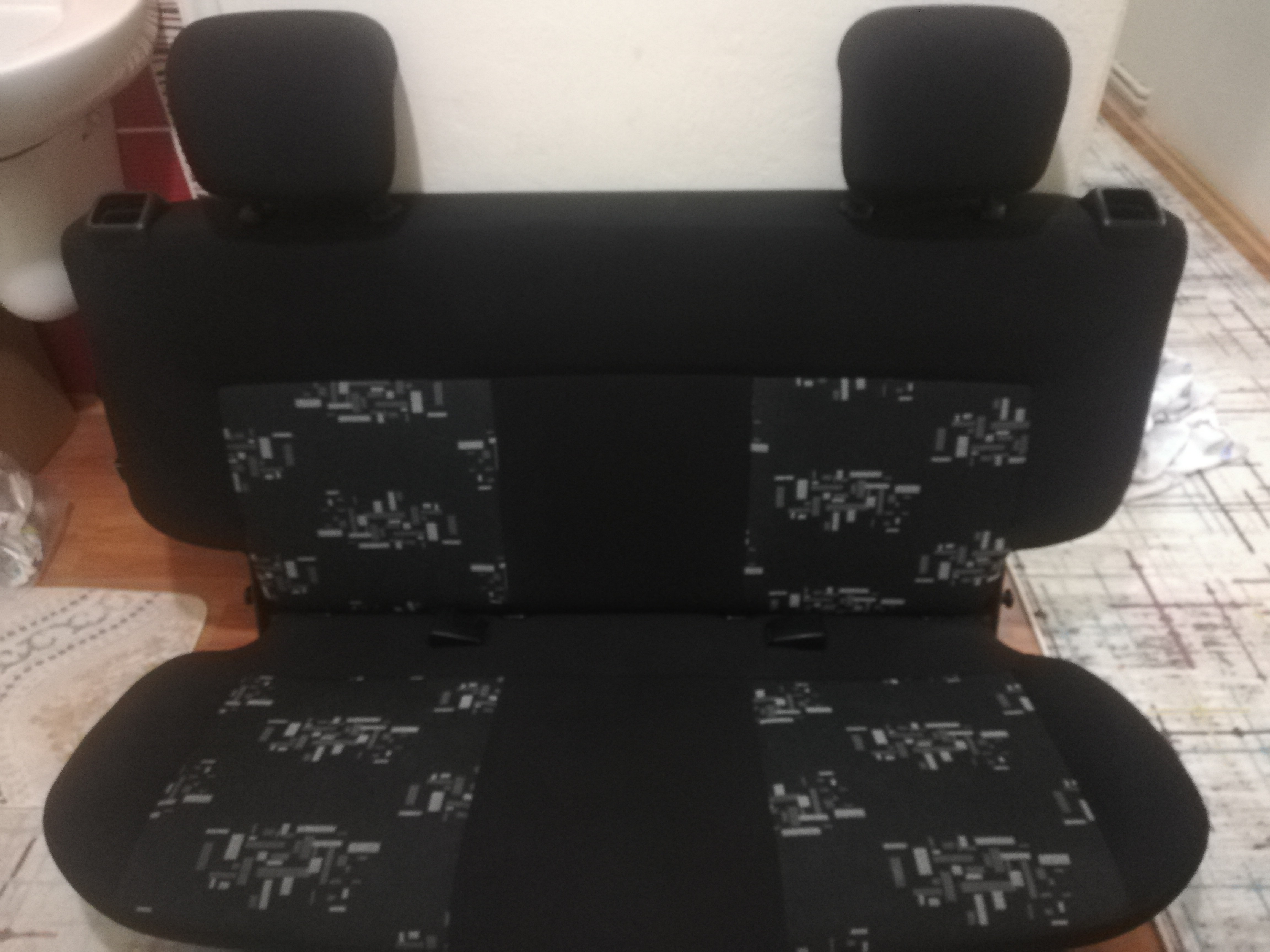

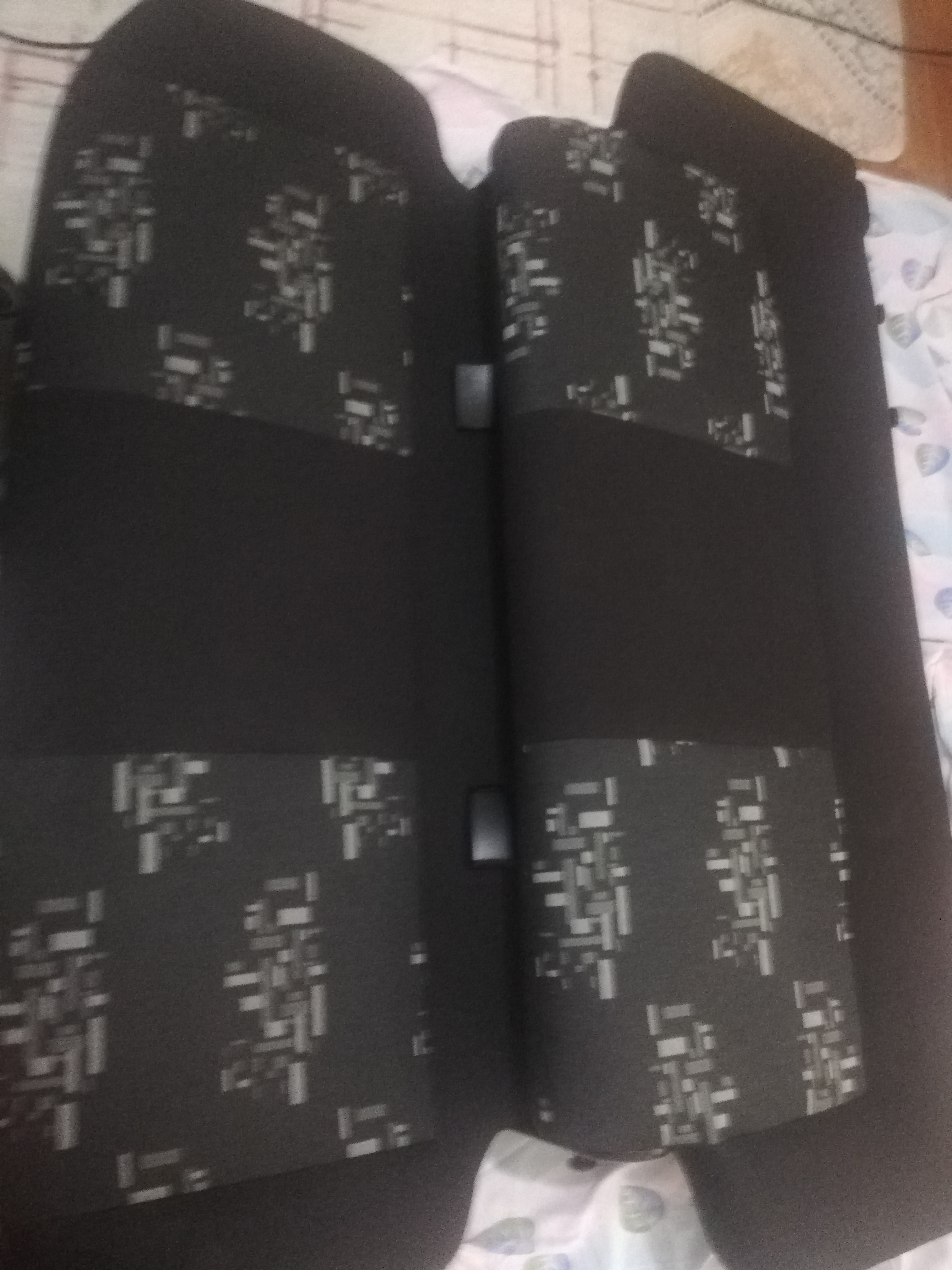

Ve sonuç. (Fotoğrafları çekerken ilk başta ürünleri çektim sonra uygulamaları biraz kafa karıştırıcı olabilir.)
Oturma kısım temiz lan taraf.:)

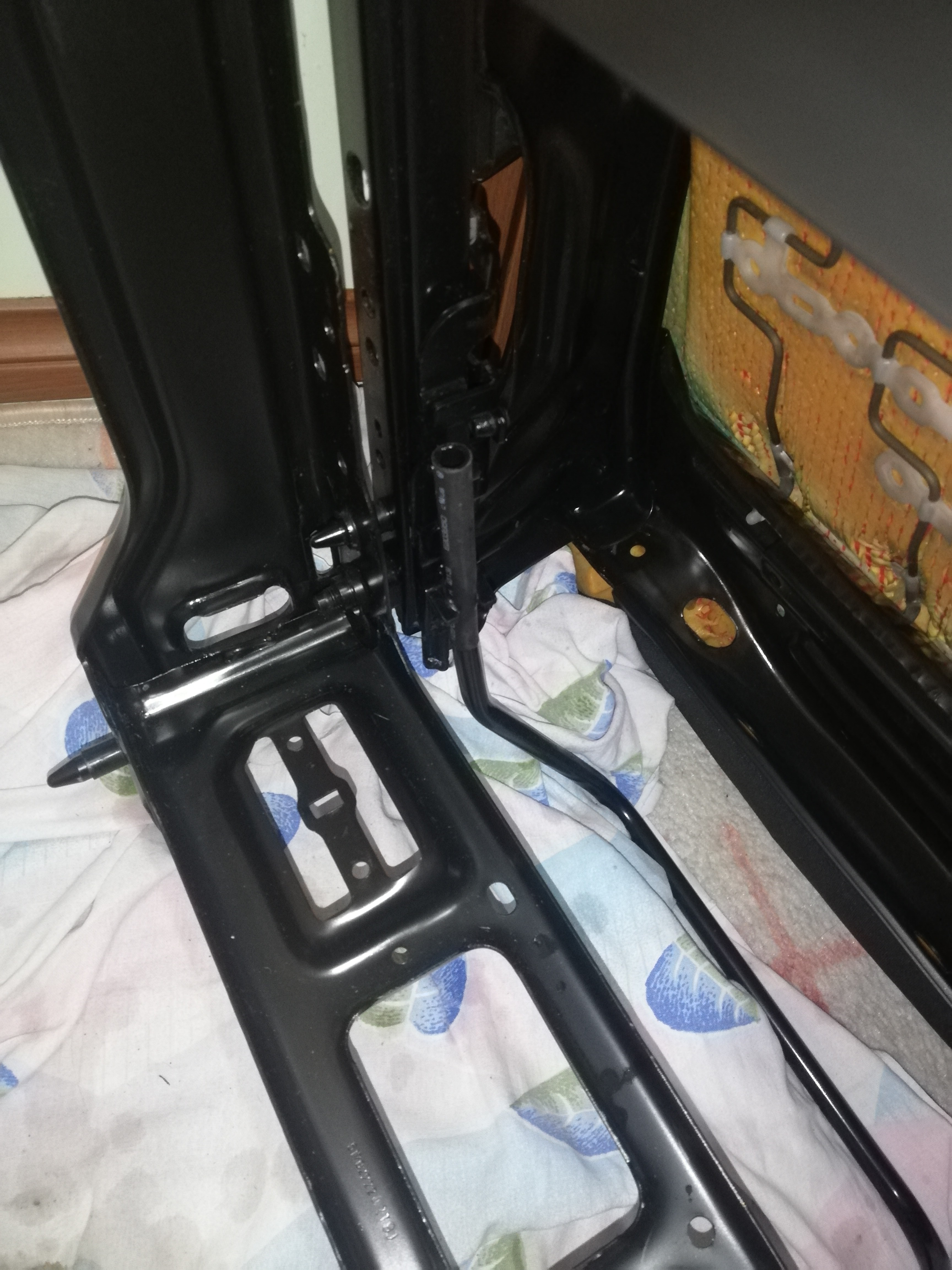

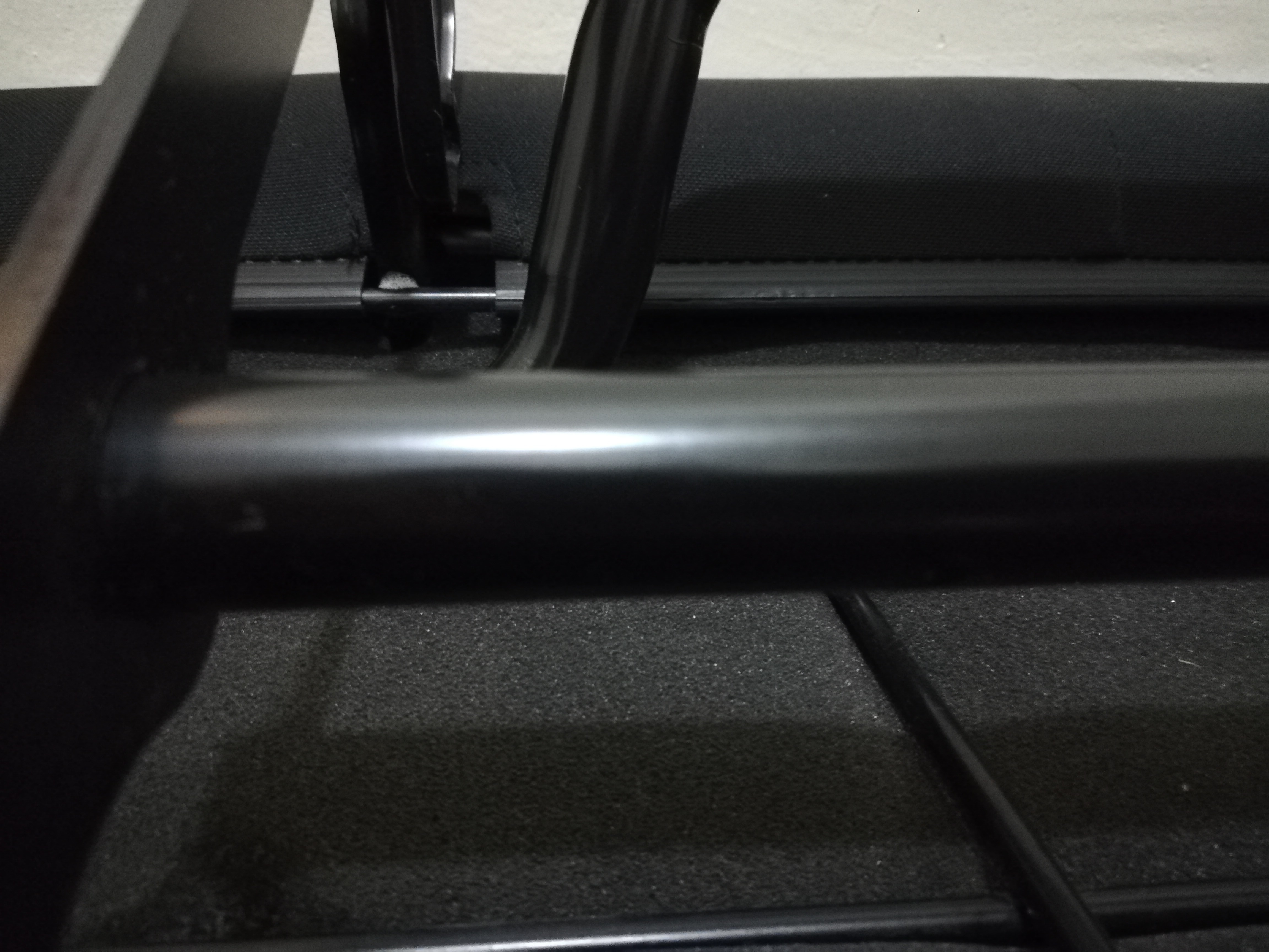

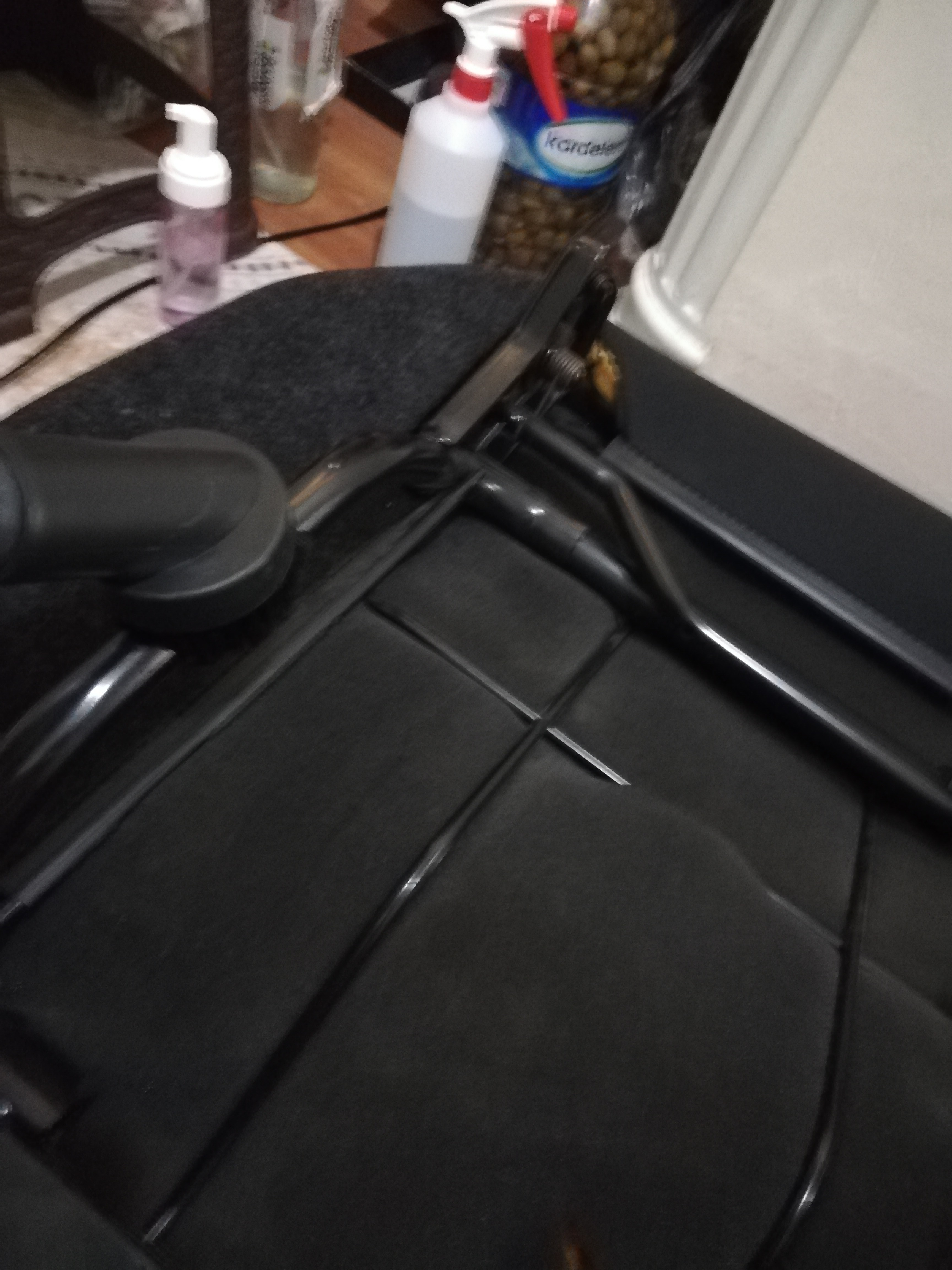

Arka tarafına çevirip düzgünce süpürdüm.

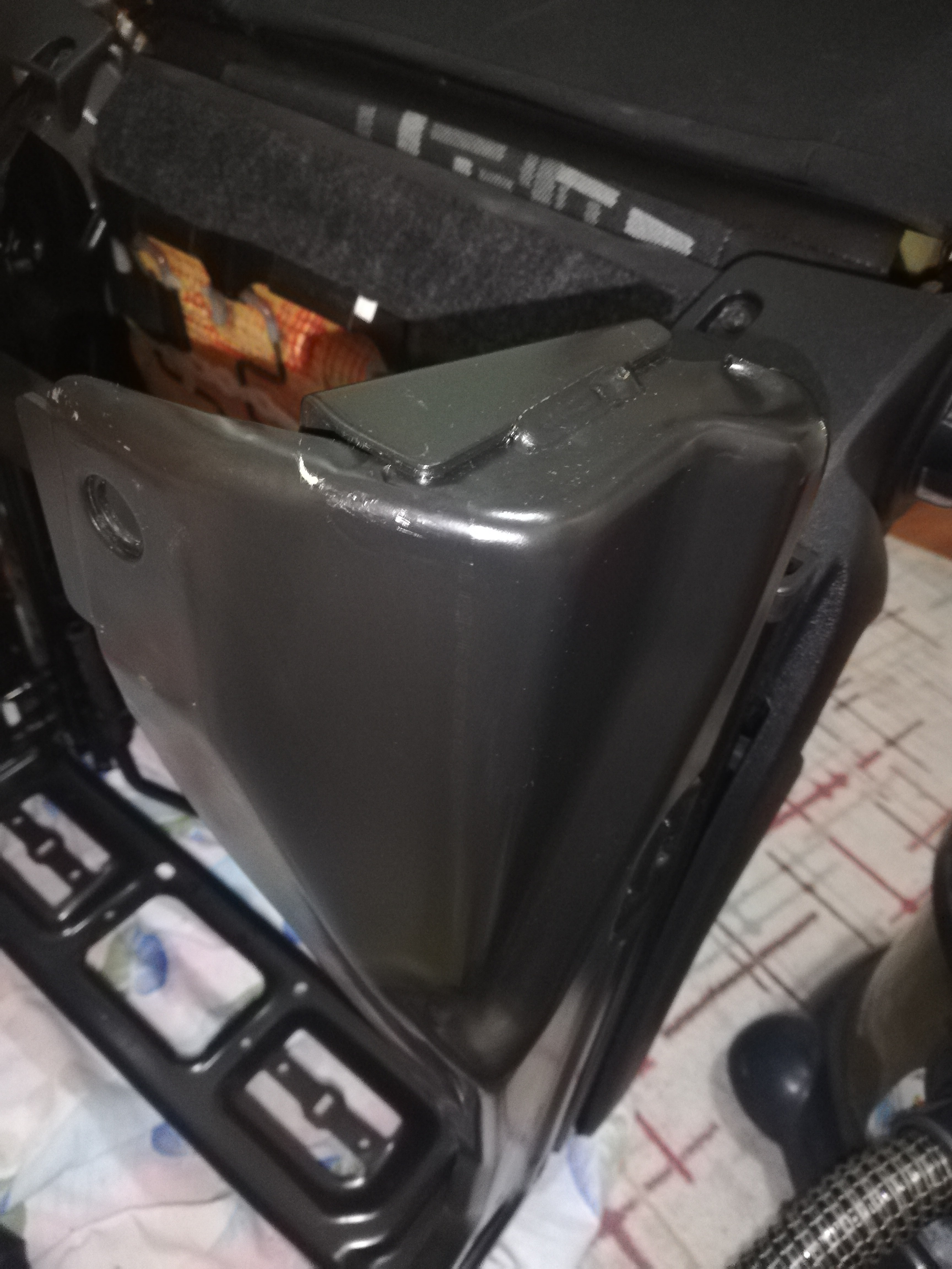

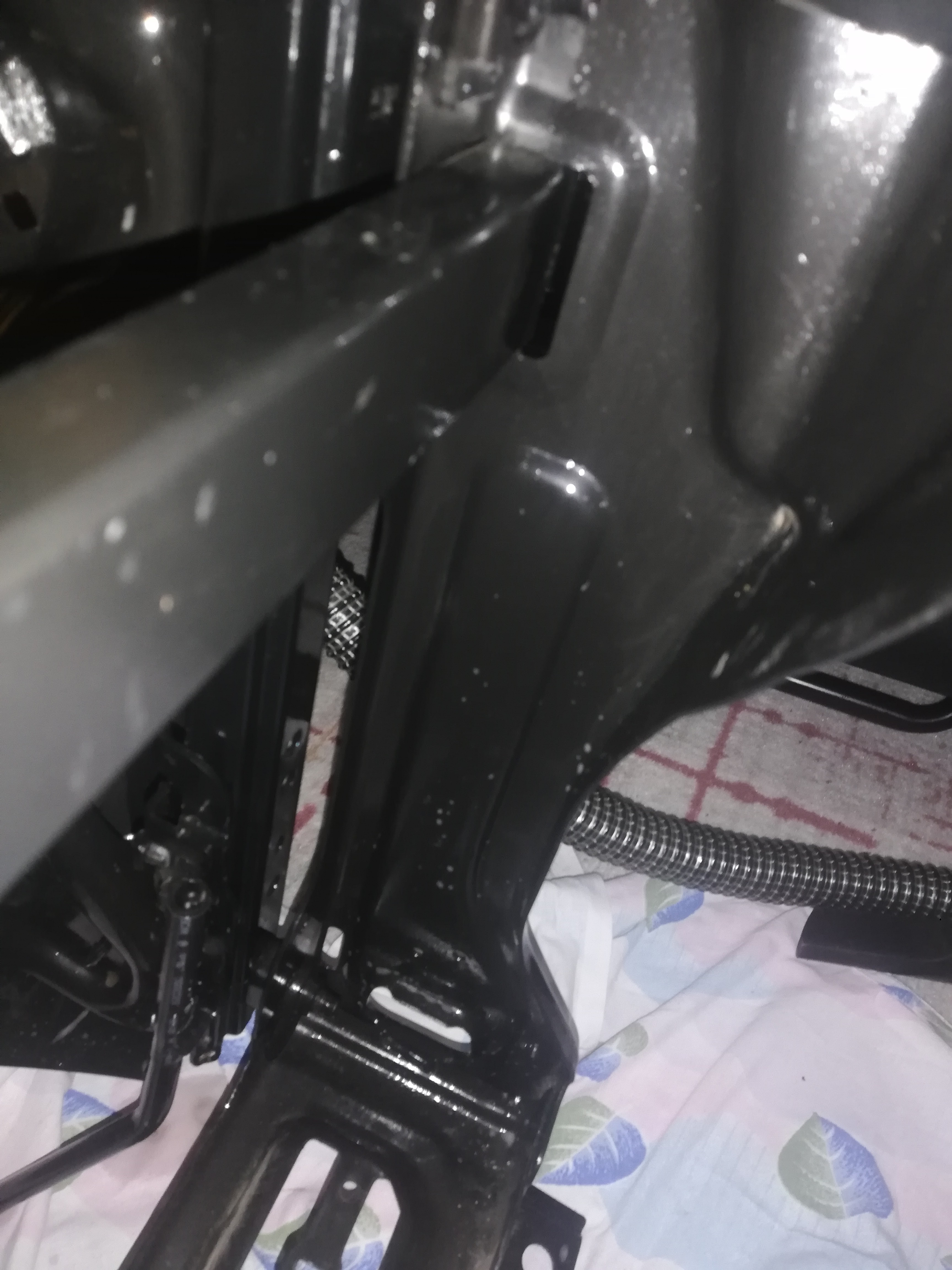

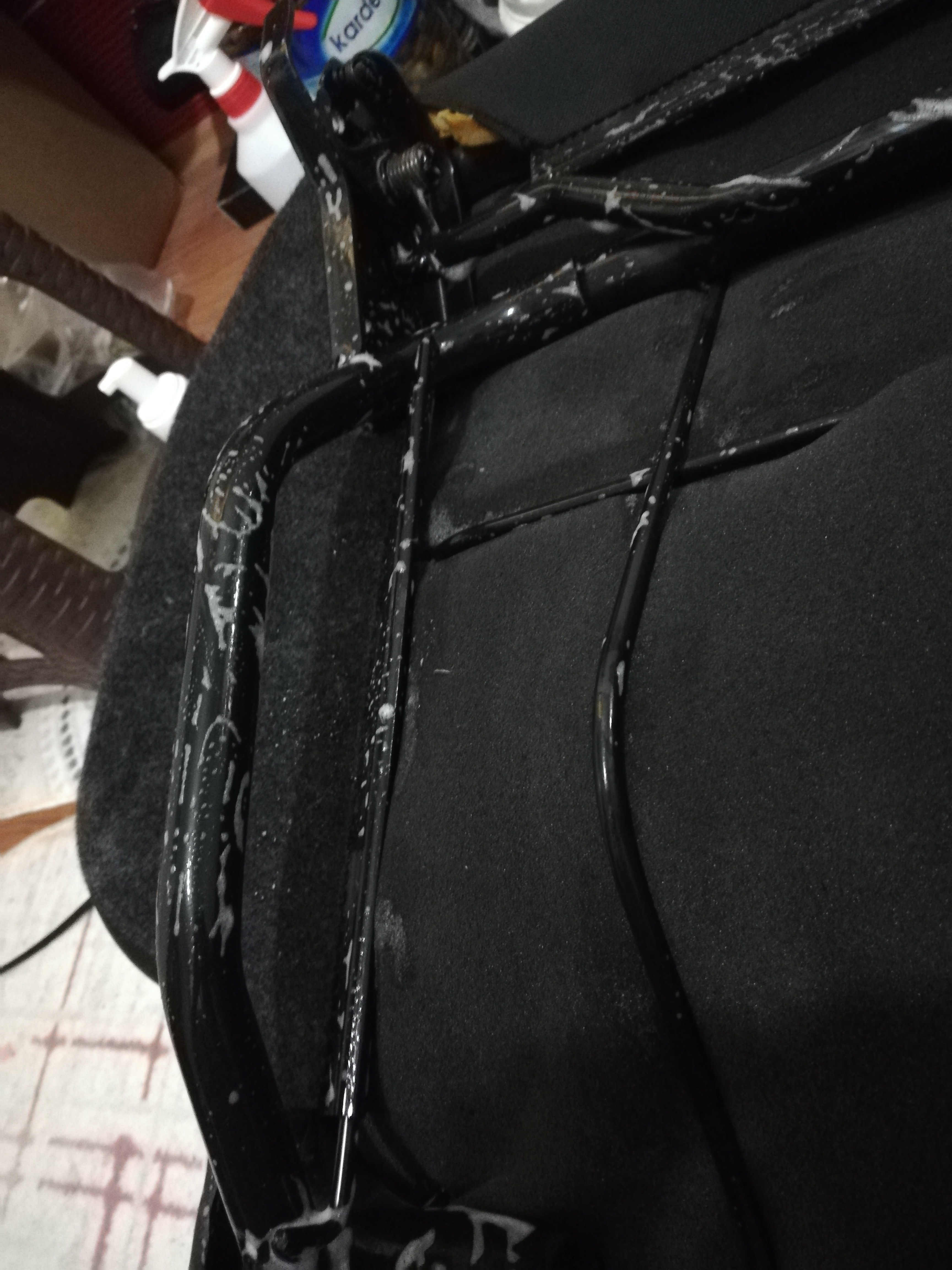

Demir kısımları fırçalıyorum.
Ve sildim.
Koltuğun ön yüzeyindeki işlemlerin aynısını burayada gerçekleştirdim ama daha hassas davrandım.
Ön yüzü en son finali. Pink sheen ile plastiklerden bir daha geçtim.

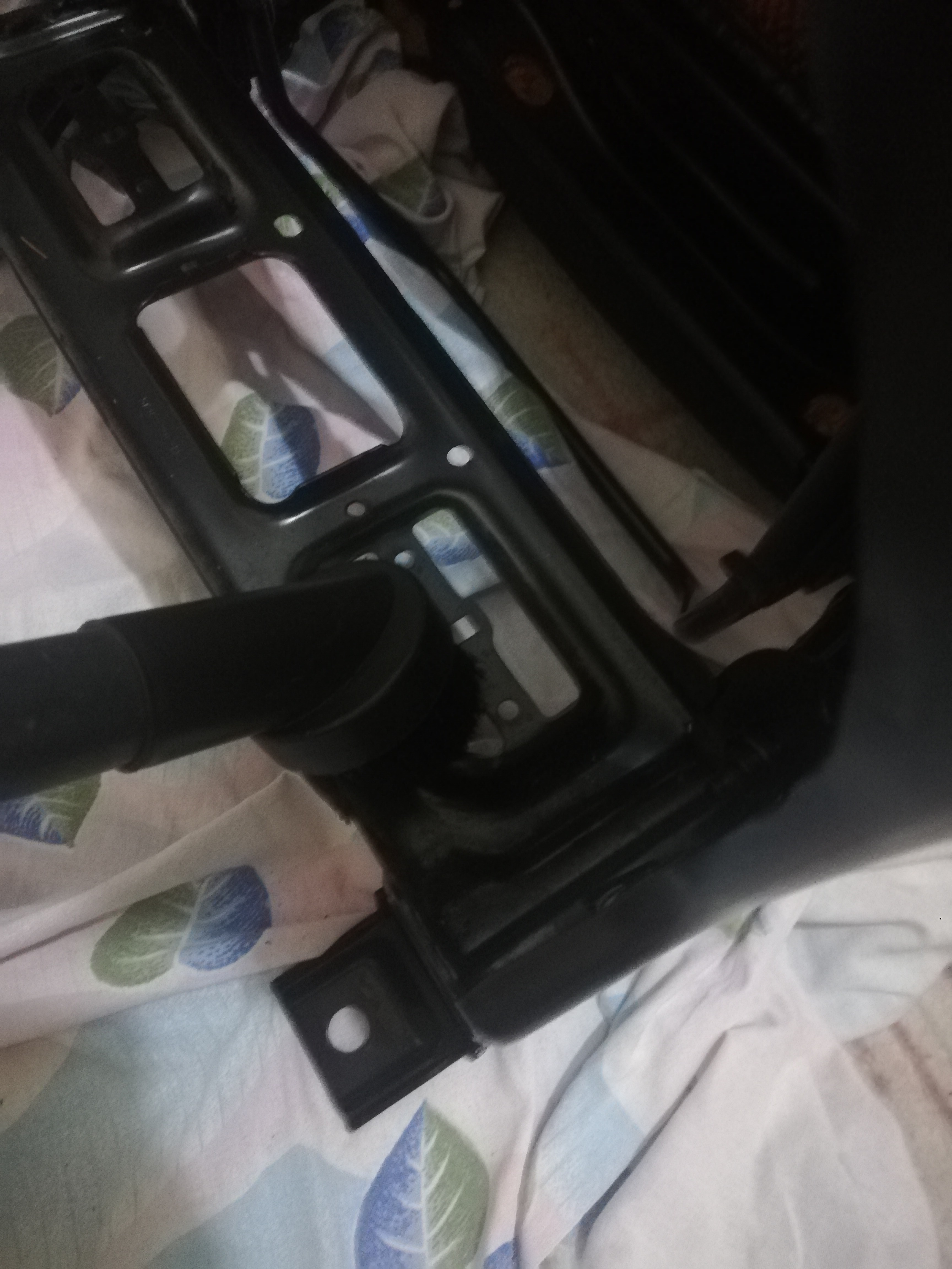

Yolcu koltuğuna geçtim, ilk demir kısımlarına geçtim çünkü evi çok batırmasınlar dedim.
Süpürüyorum.
Her tarafı düzgünce fırçaladım.
Ve tertemiz. :mutlu:

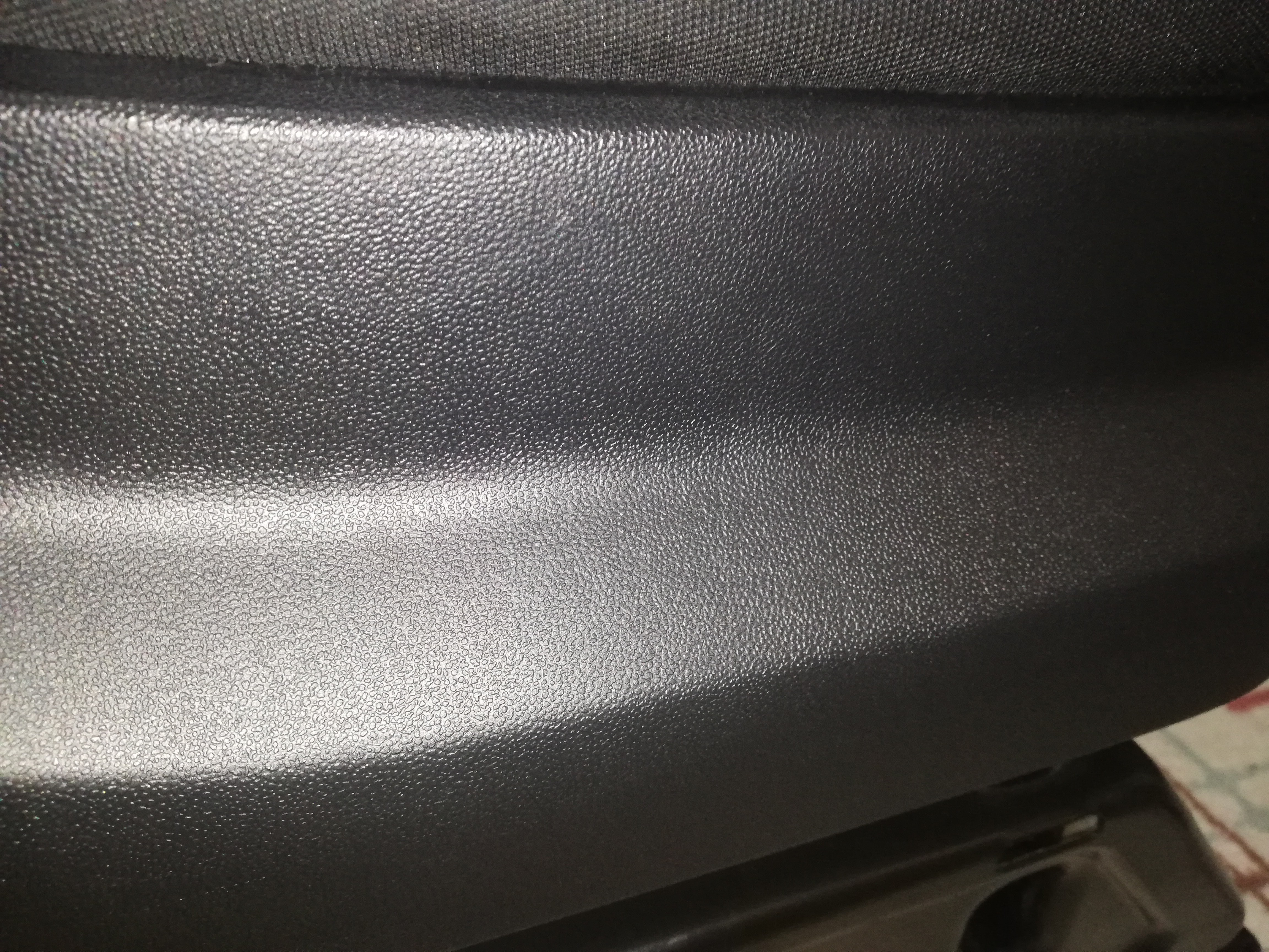

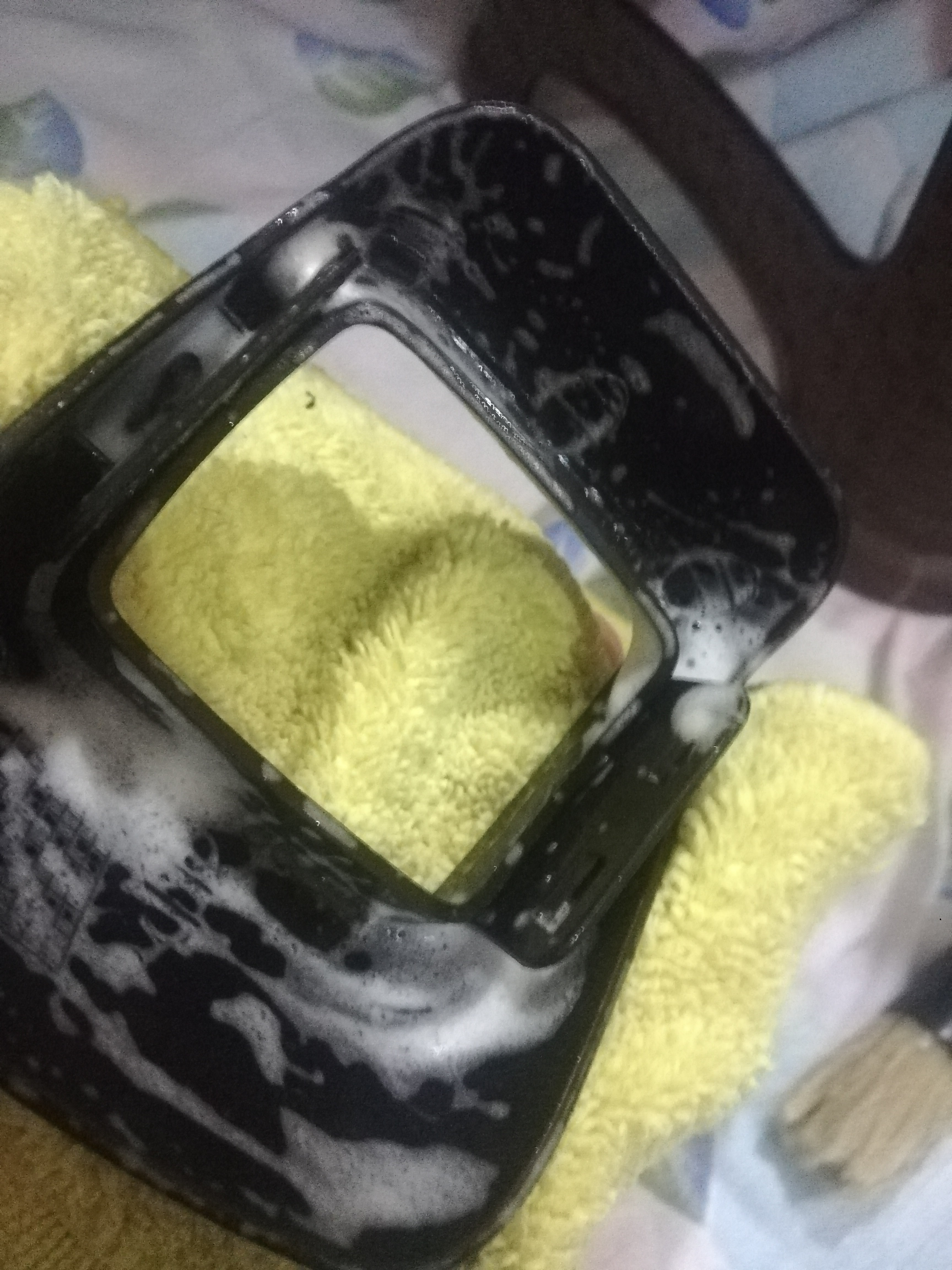

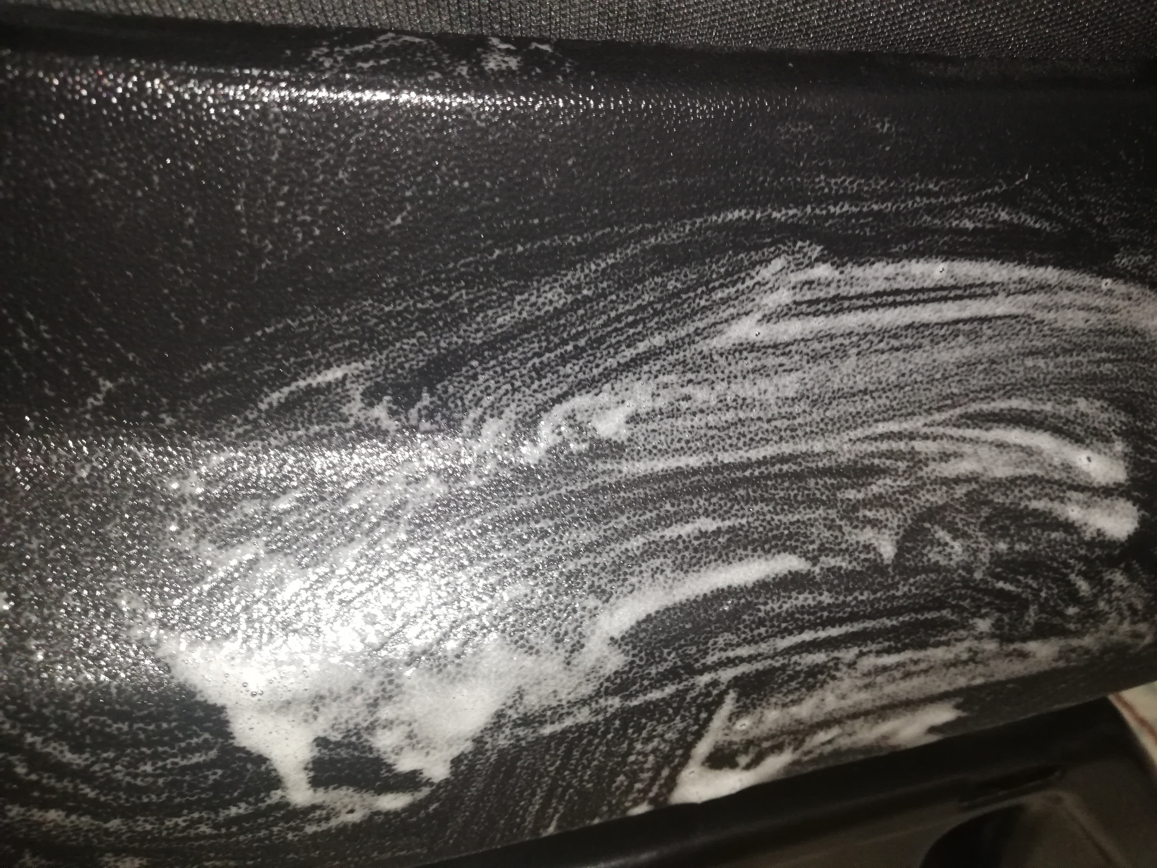

Plastik kısımlarına geçelim.
Düzgünce köpürttüm.(İlk üst tarafı köpürtmüşüm, alt tarafın köpürmüş halini bulamadım.

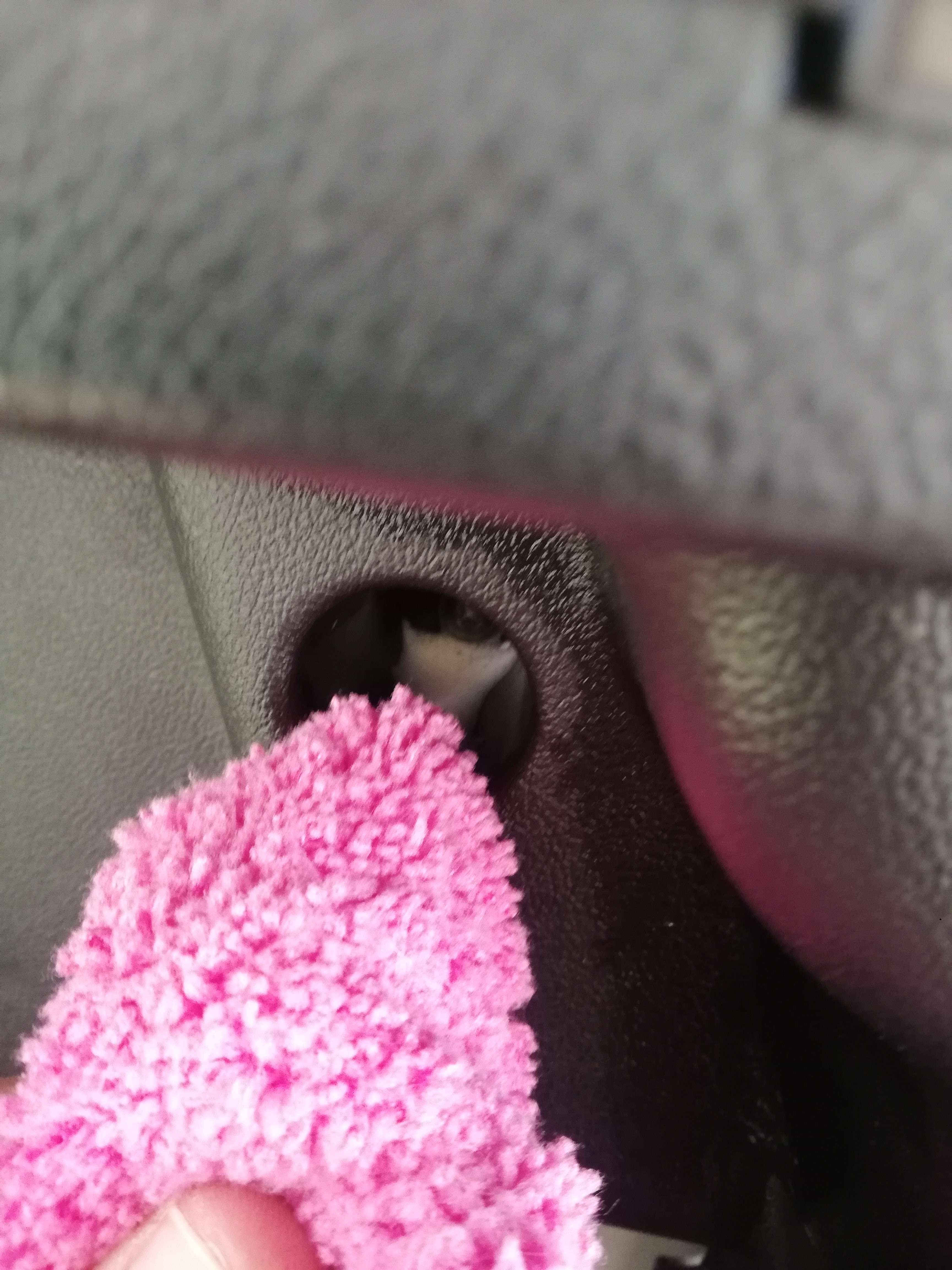

Temiz bir bez ile siliyorumi girmeyen yerlere bezi fırçaya dolayıp soktum.
Ve kurulayıp korudum.

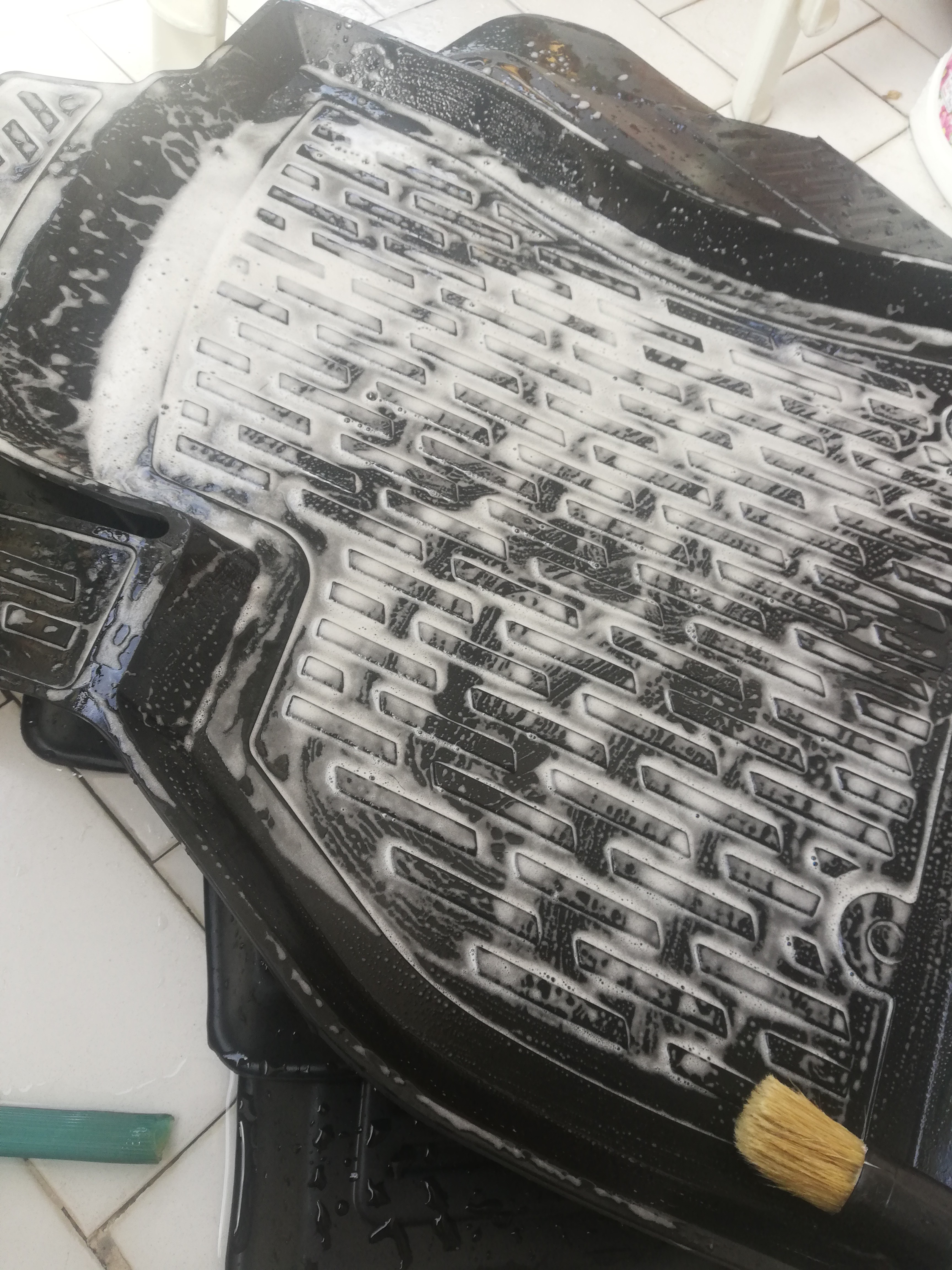

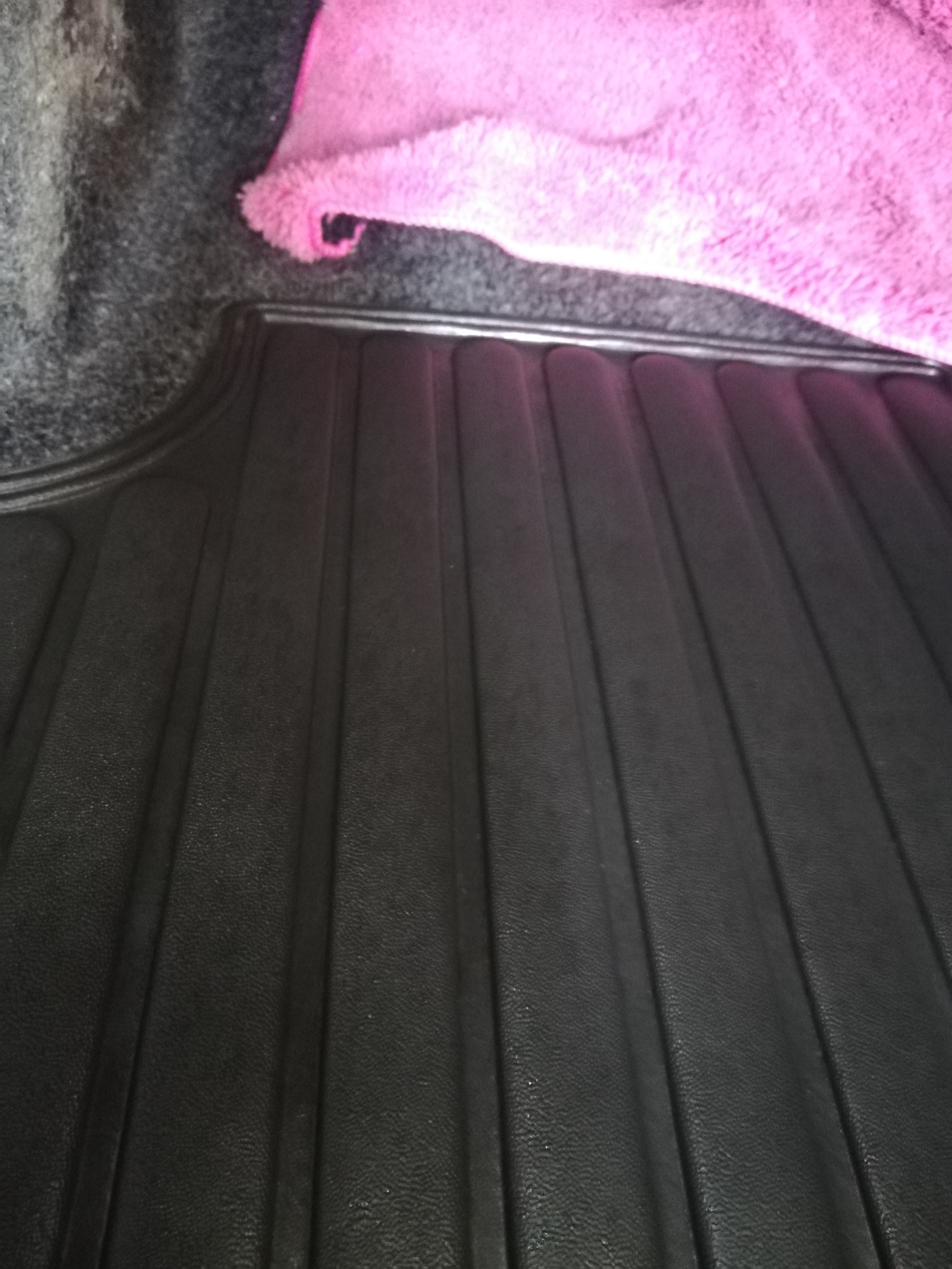

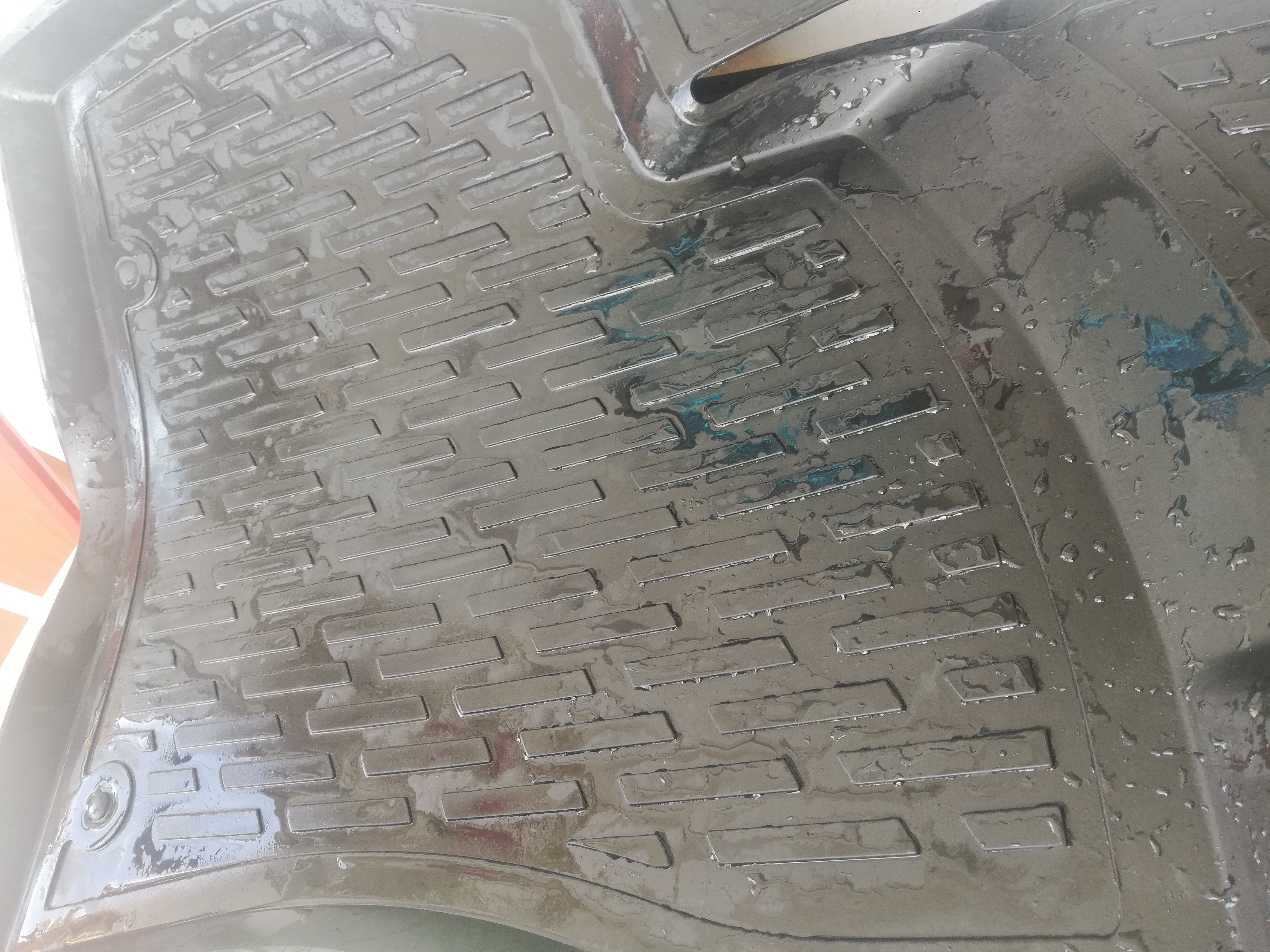

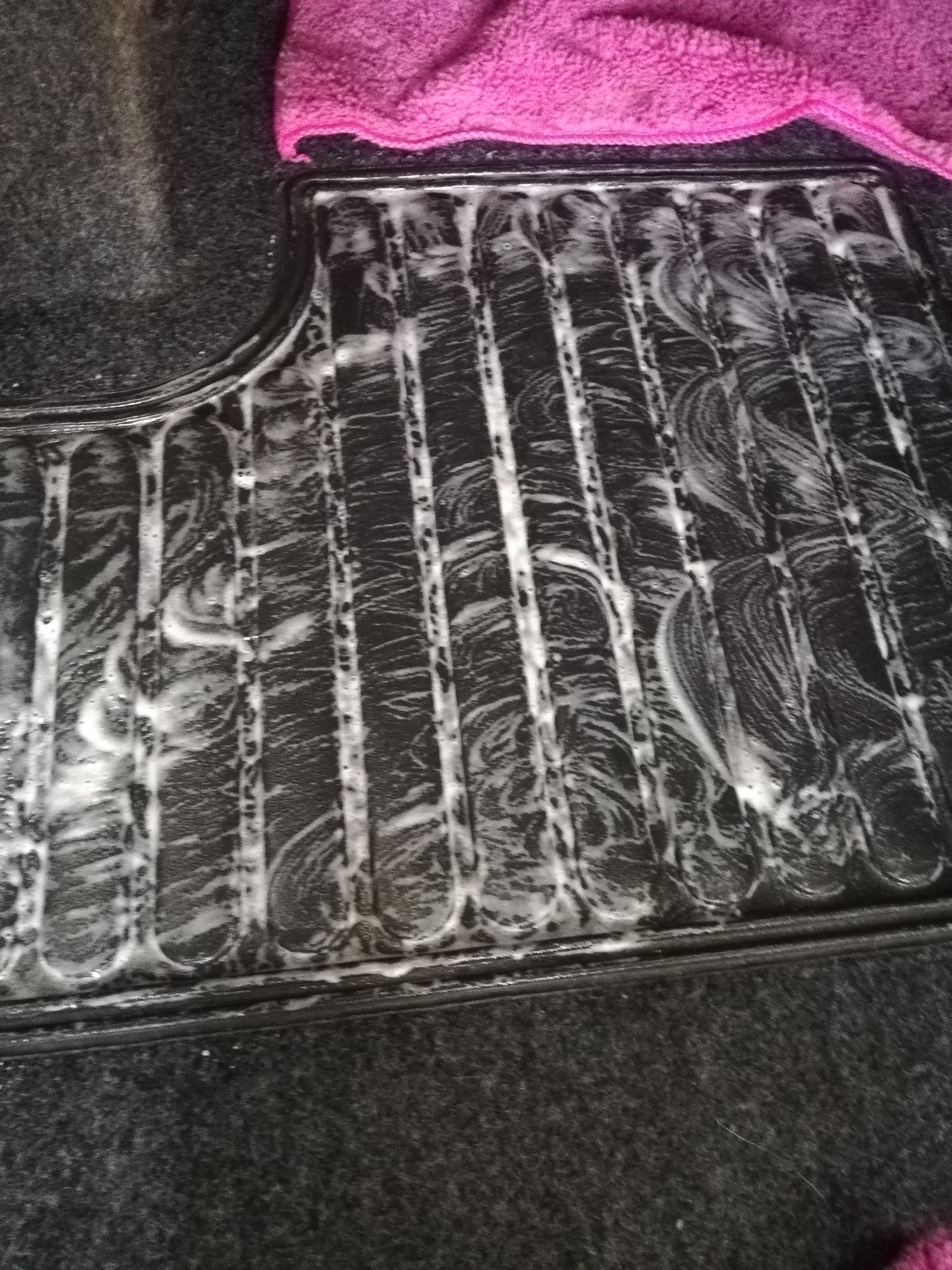

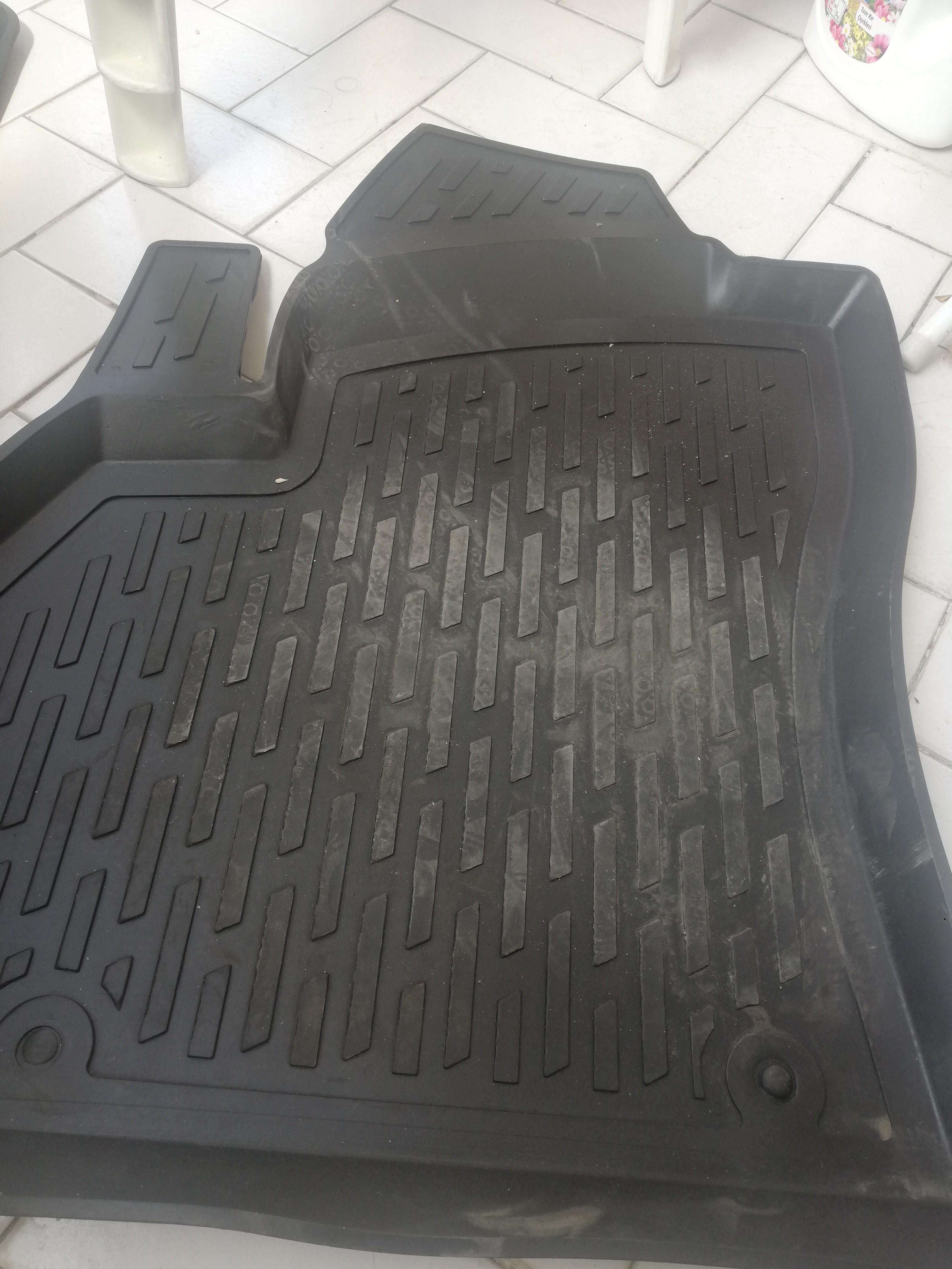

Paspas Temizliği
Kirli hali.
GS ile köpürttüm.
Durulayıp balkonda kurumaya bıraktım.

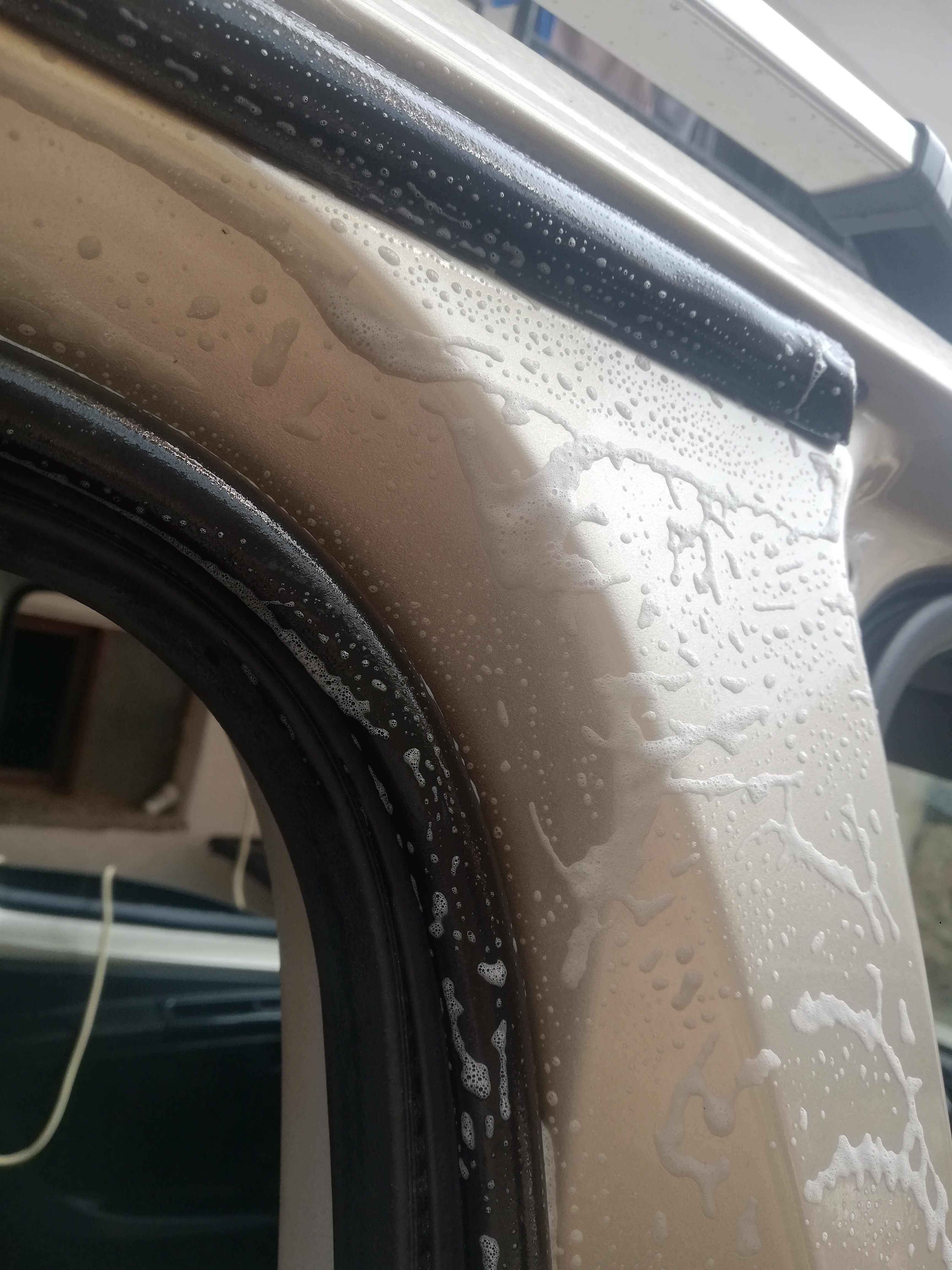

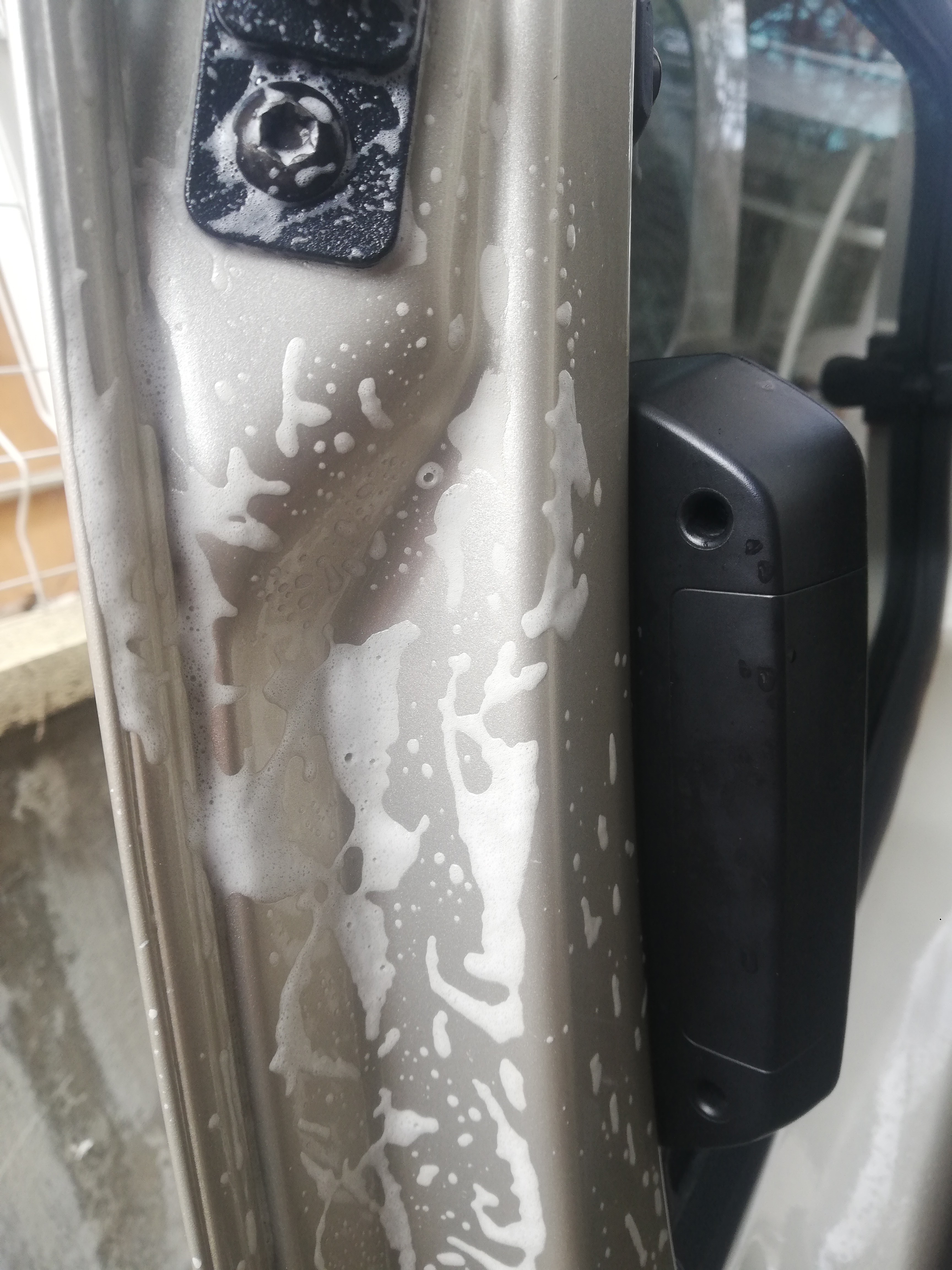

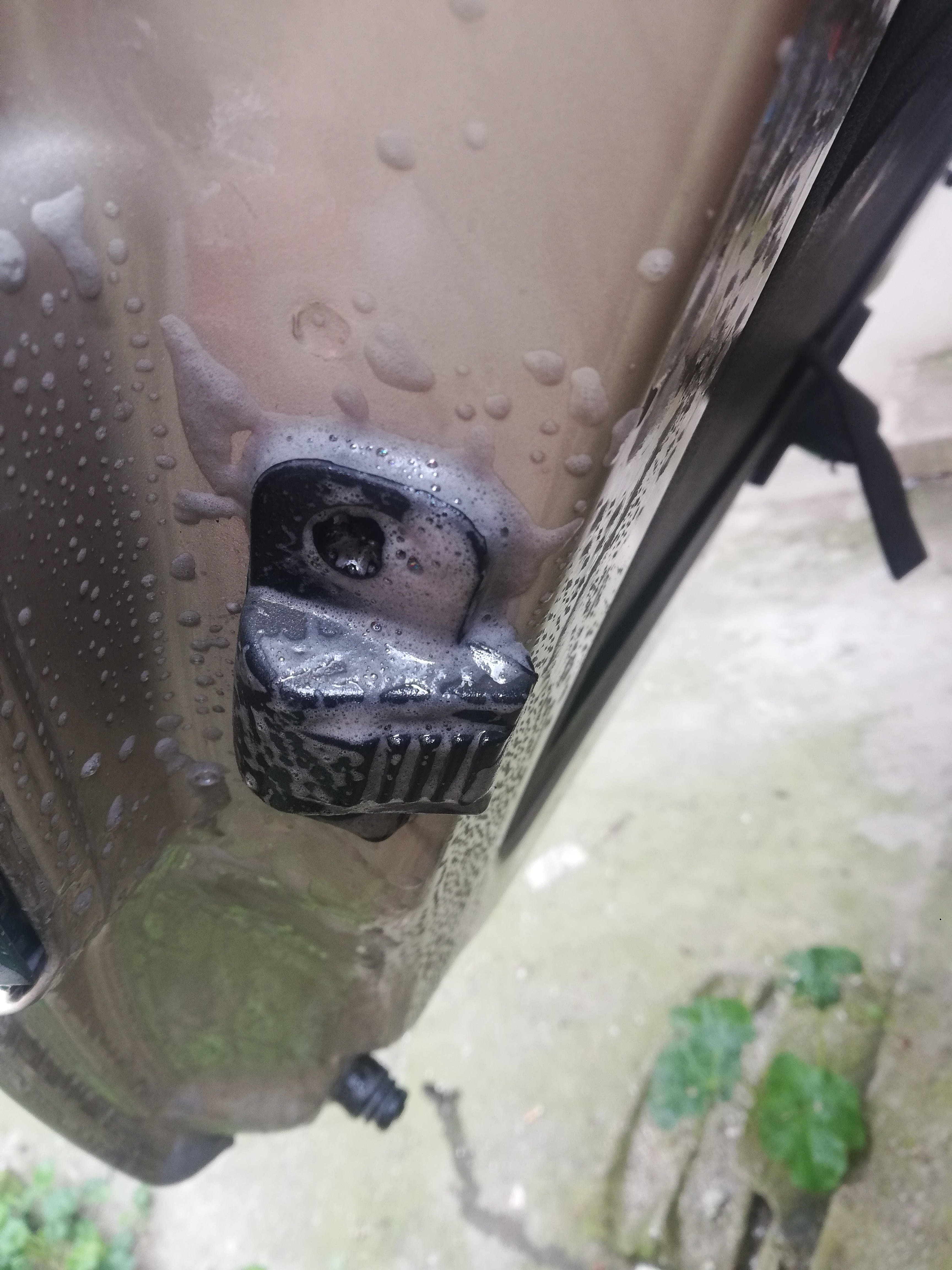

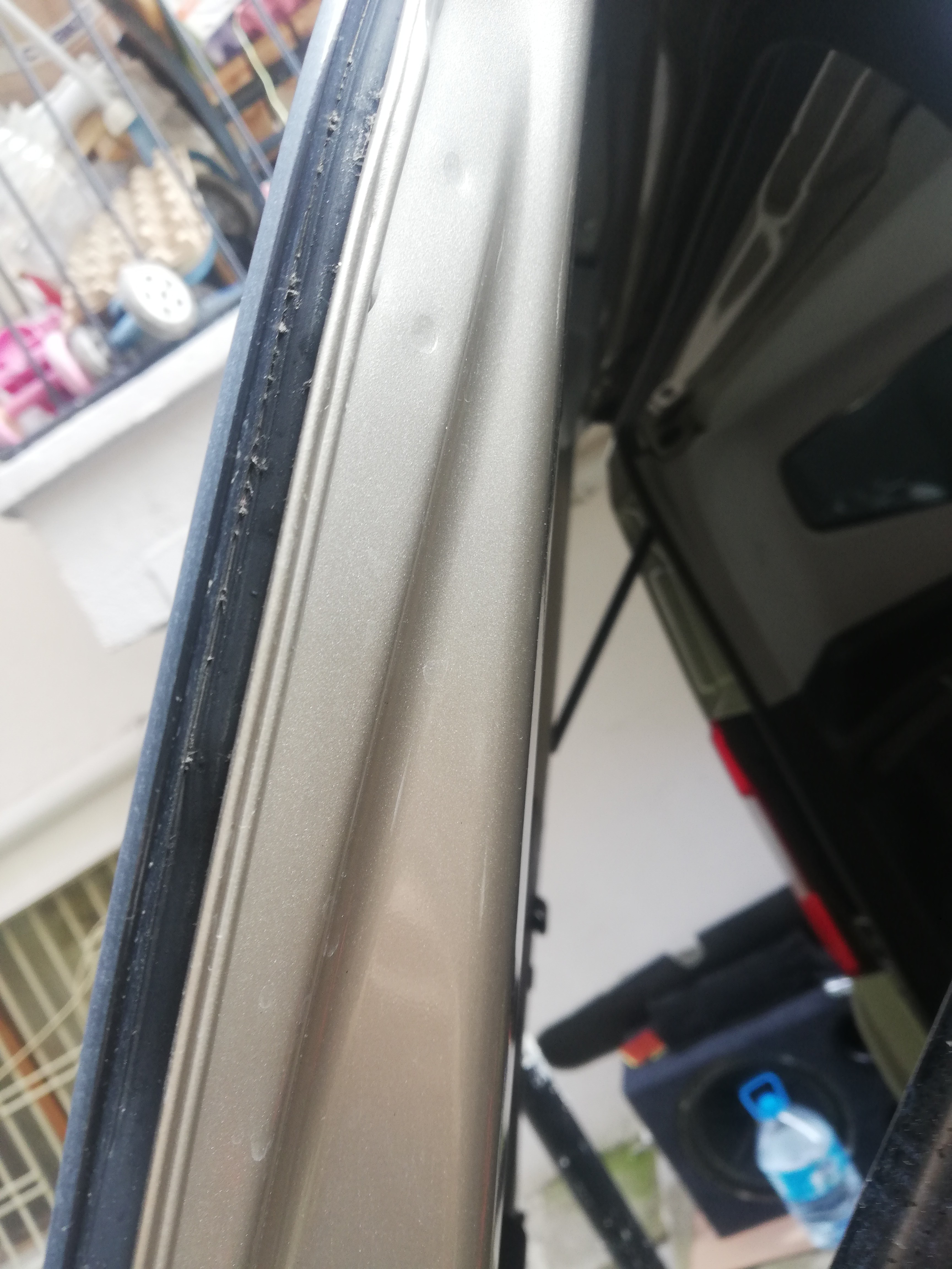

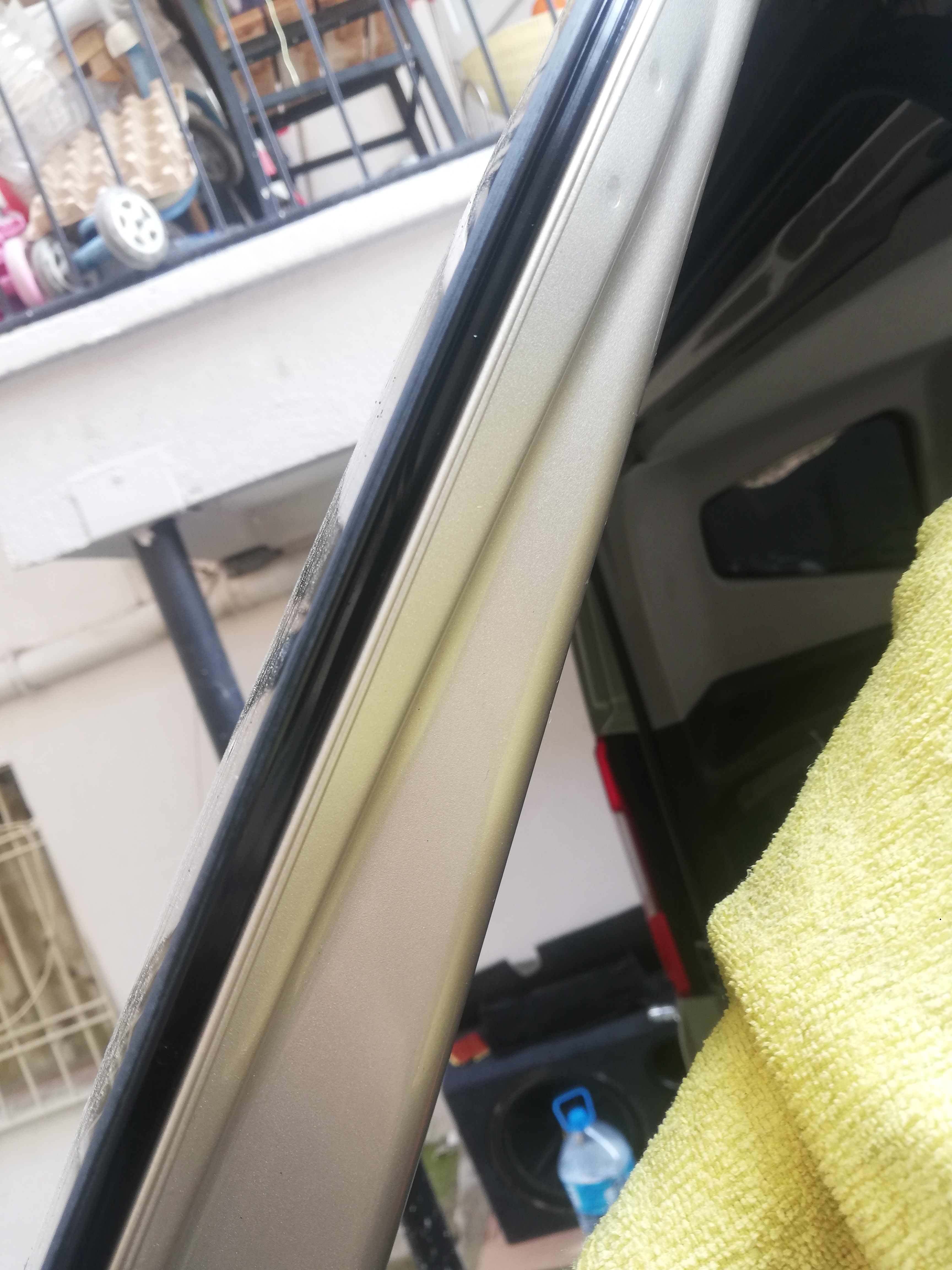

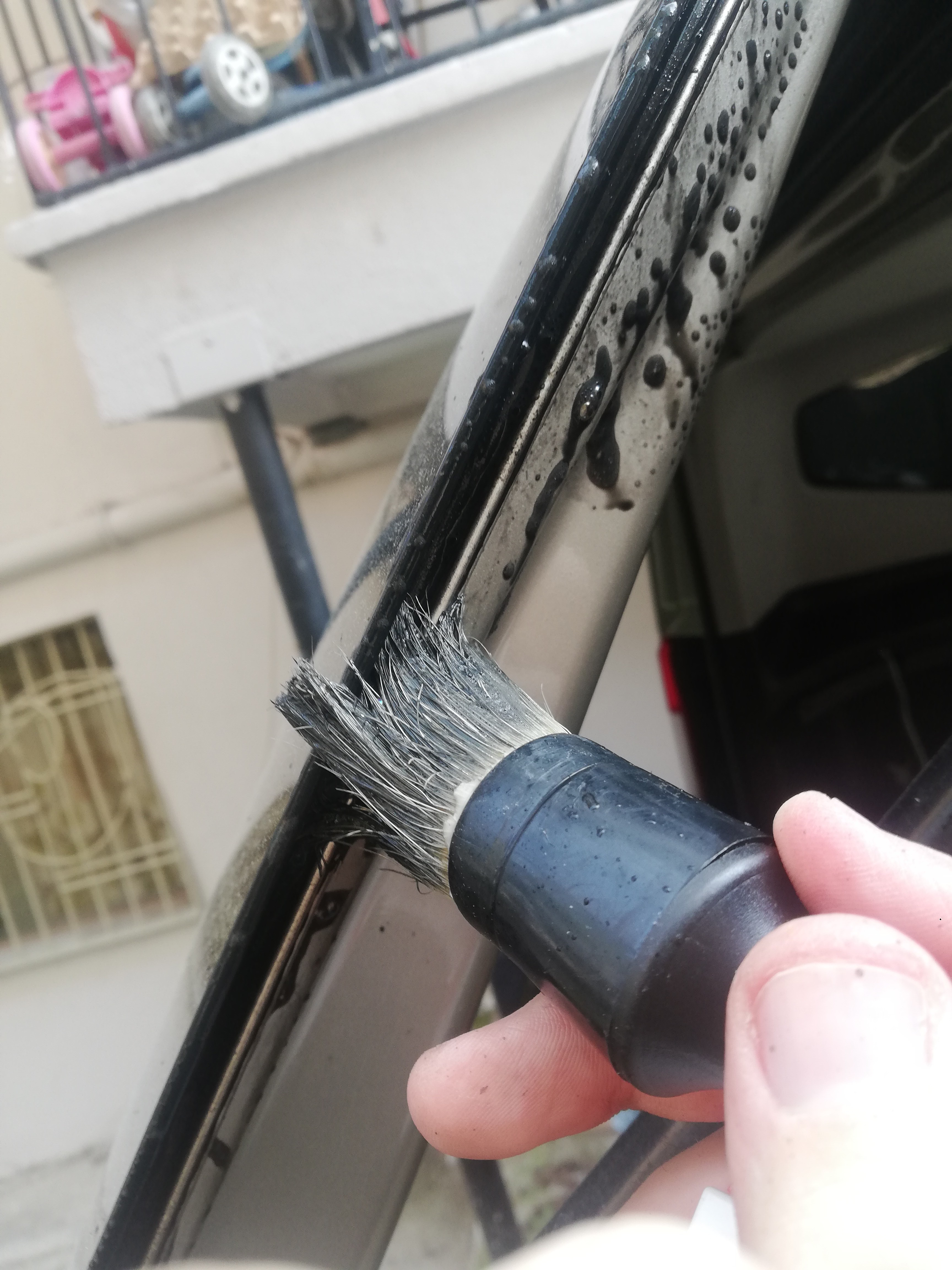

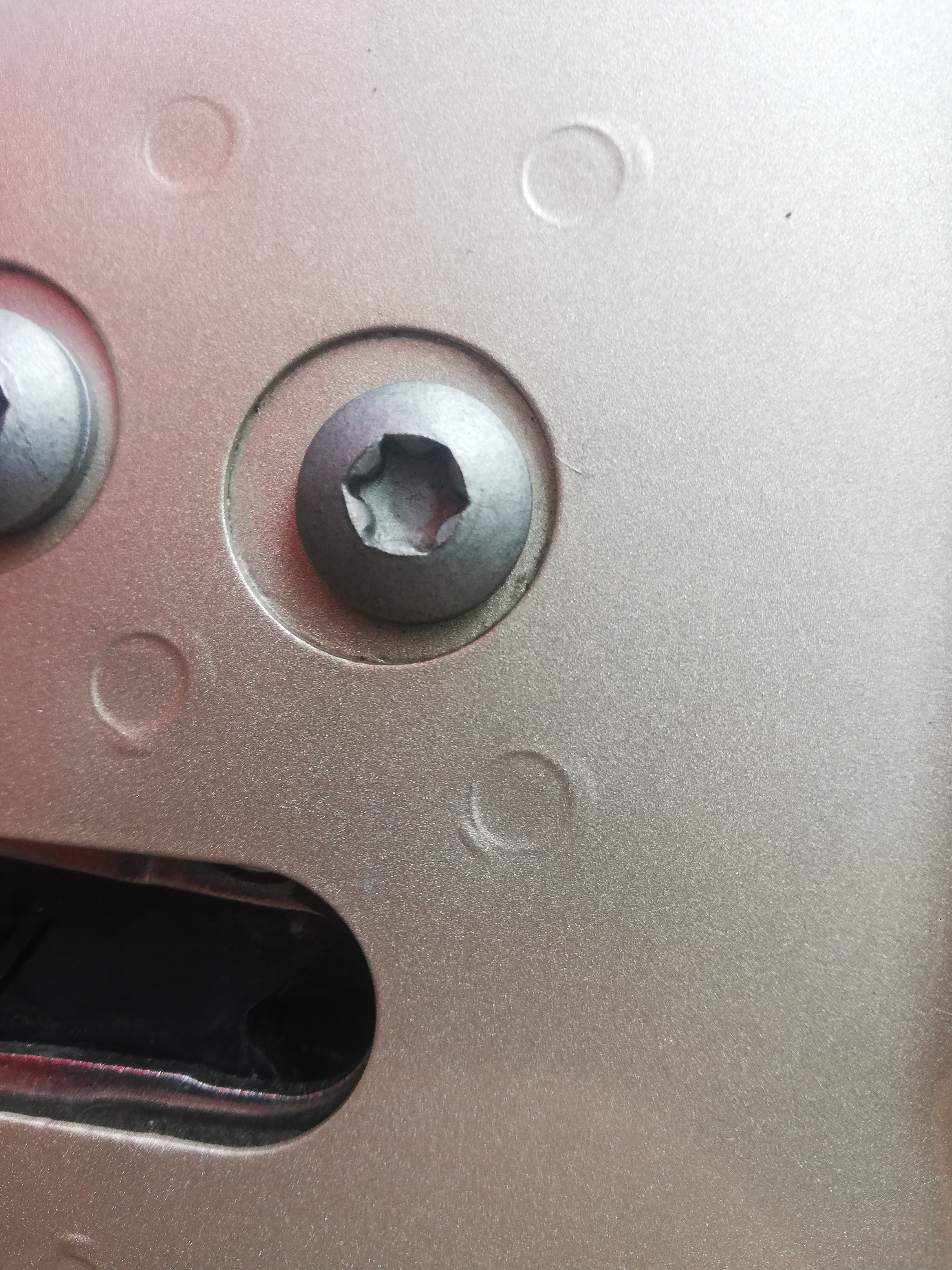

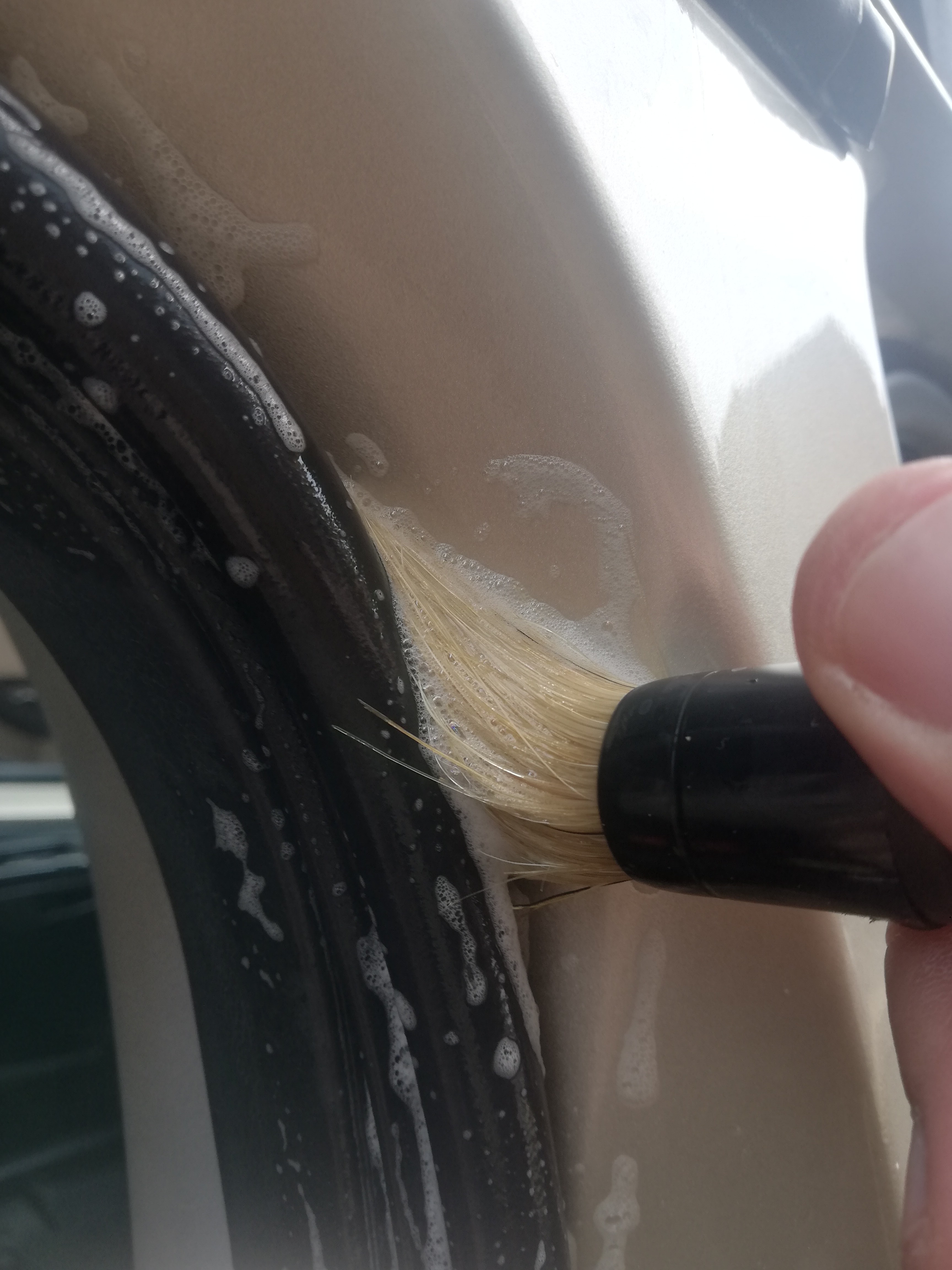

Kapı Arası Temizliği
Ceviz ve GS karışımını sıkıp fırça ile köpürttüm.
Detaylar
Veta pompa ile duruladım, ve kuru bir bezle sildim.

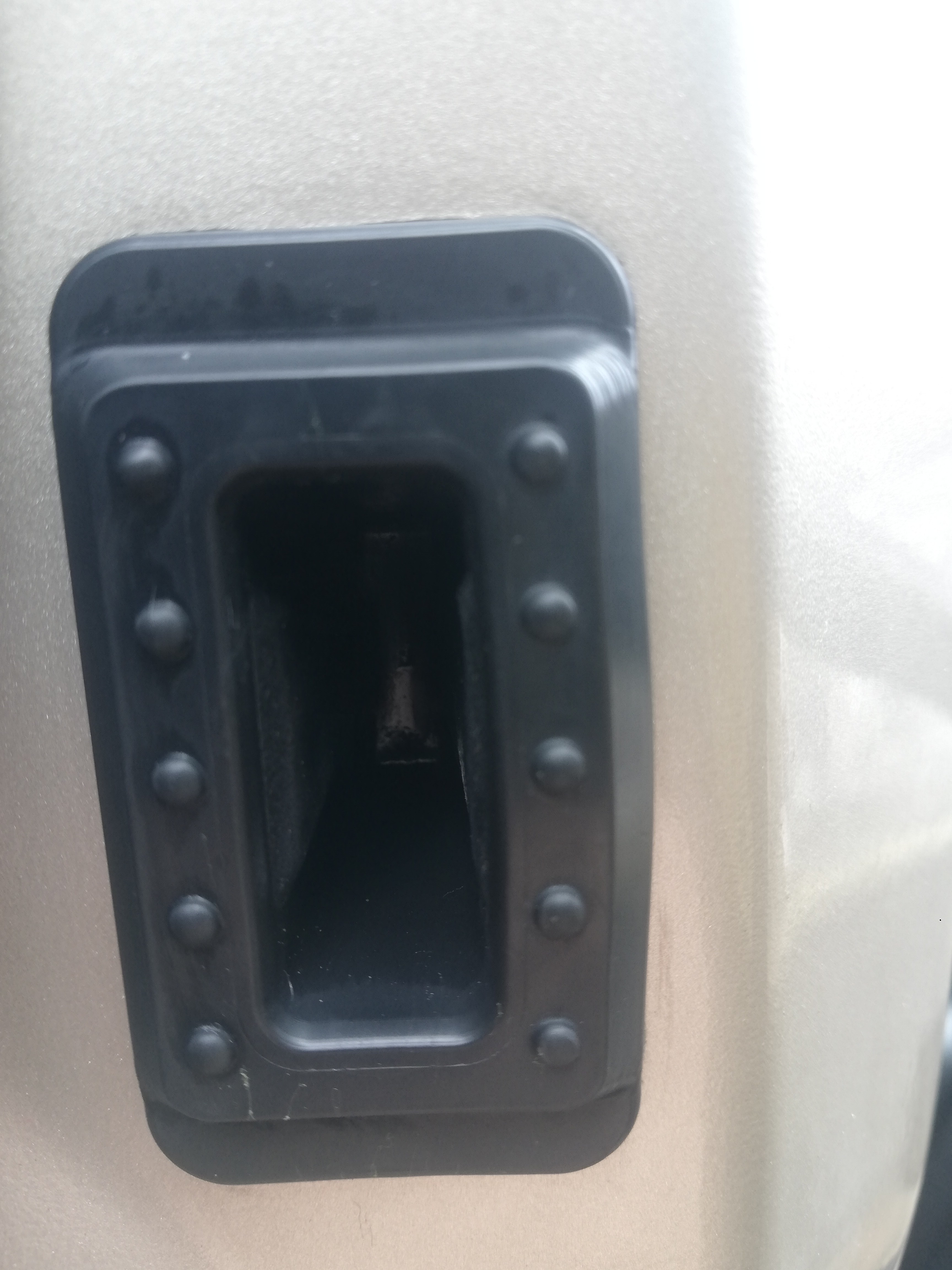

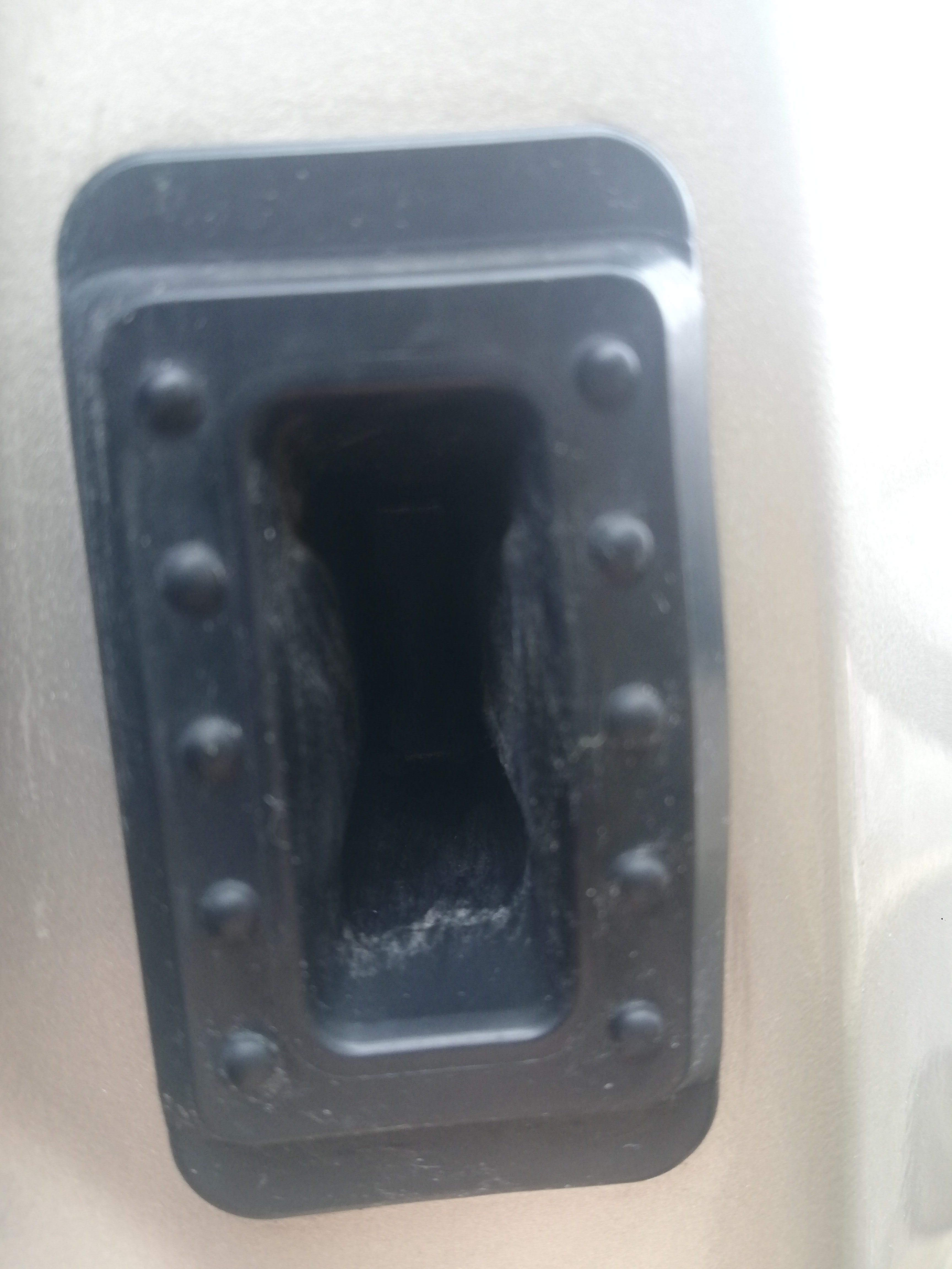

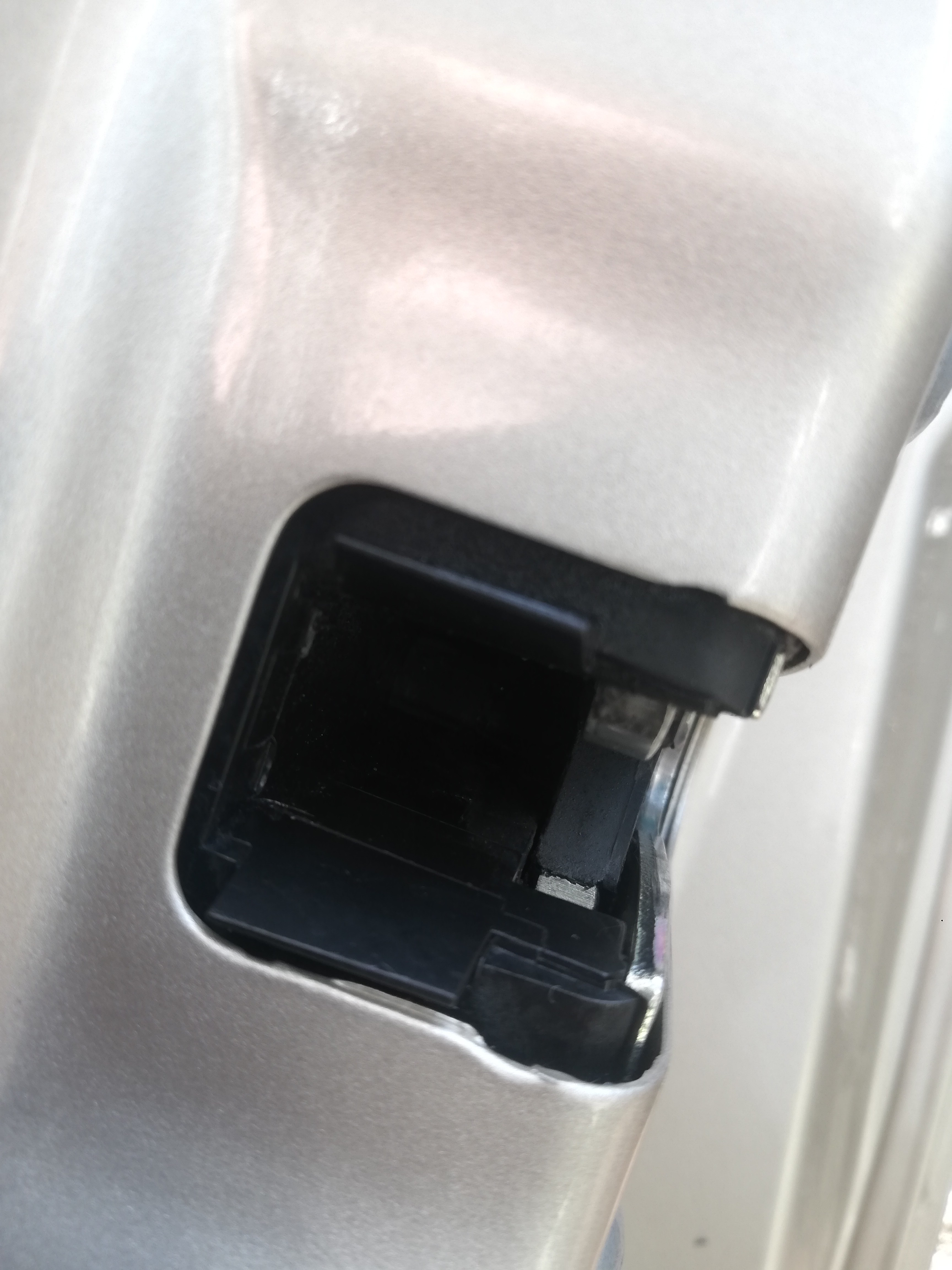

Böyle küçük yerlere kulak çöpü ile temizledim.
Temiz hali.
Ne varsa köpürttüm.
Kuruttukdan sonra ufak detaylar.
8 yıldır fırça değmeğen yerler.
Fırçaladıkça kir çıkıyor.
Suyla durulayıp, güzelce kuru bir bezle kuruttum.

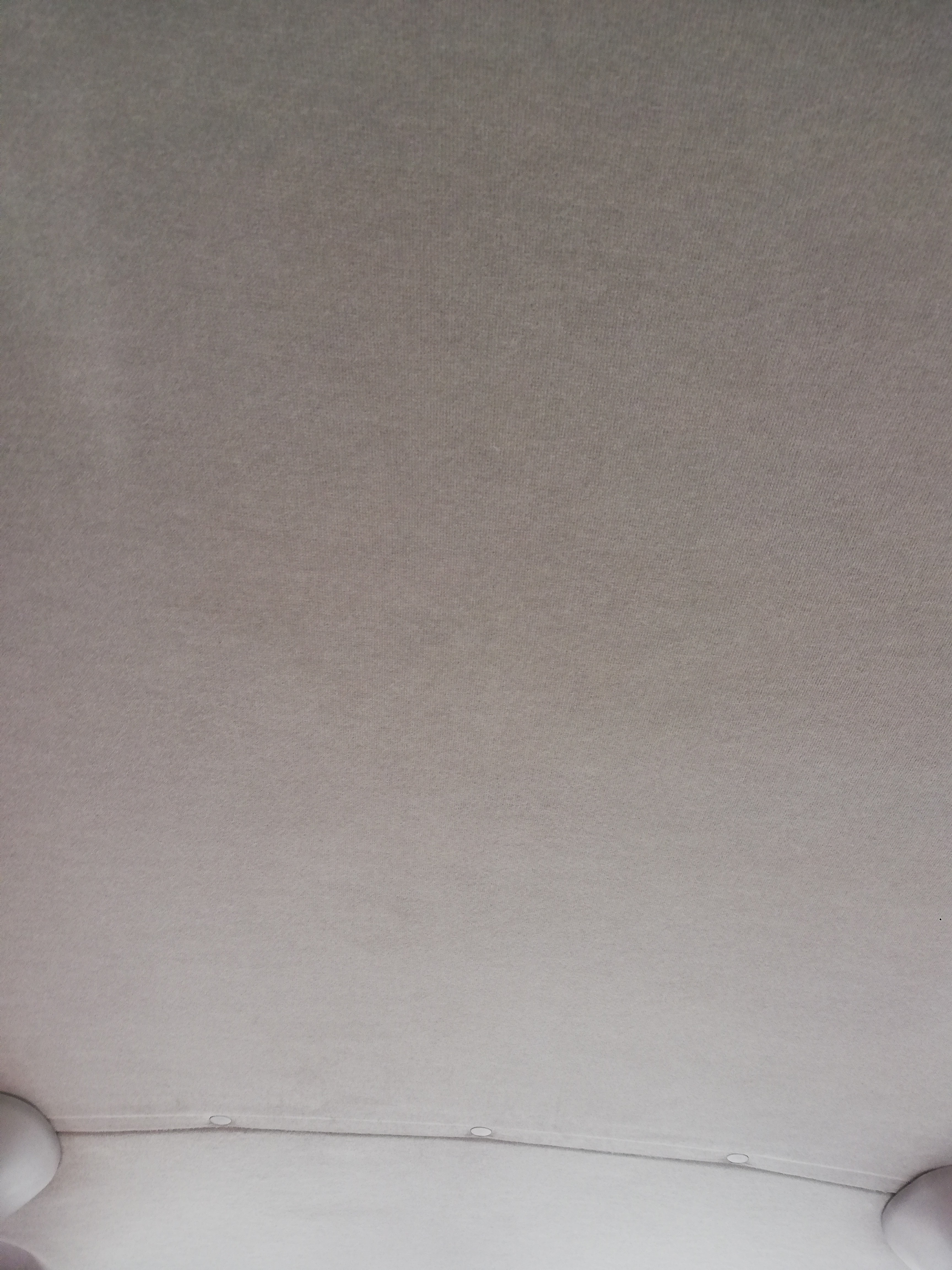

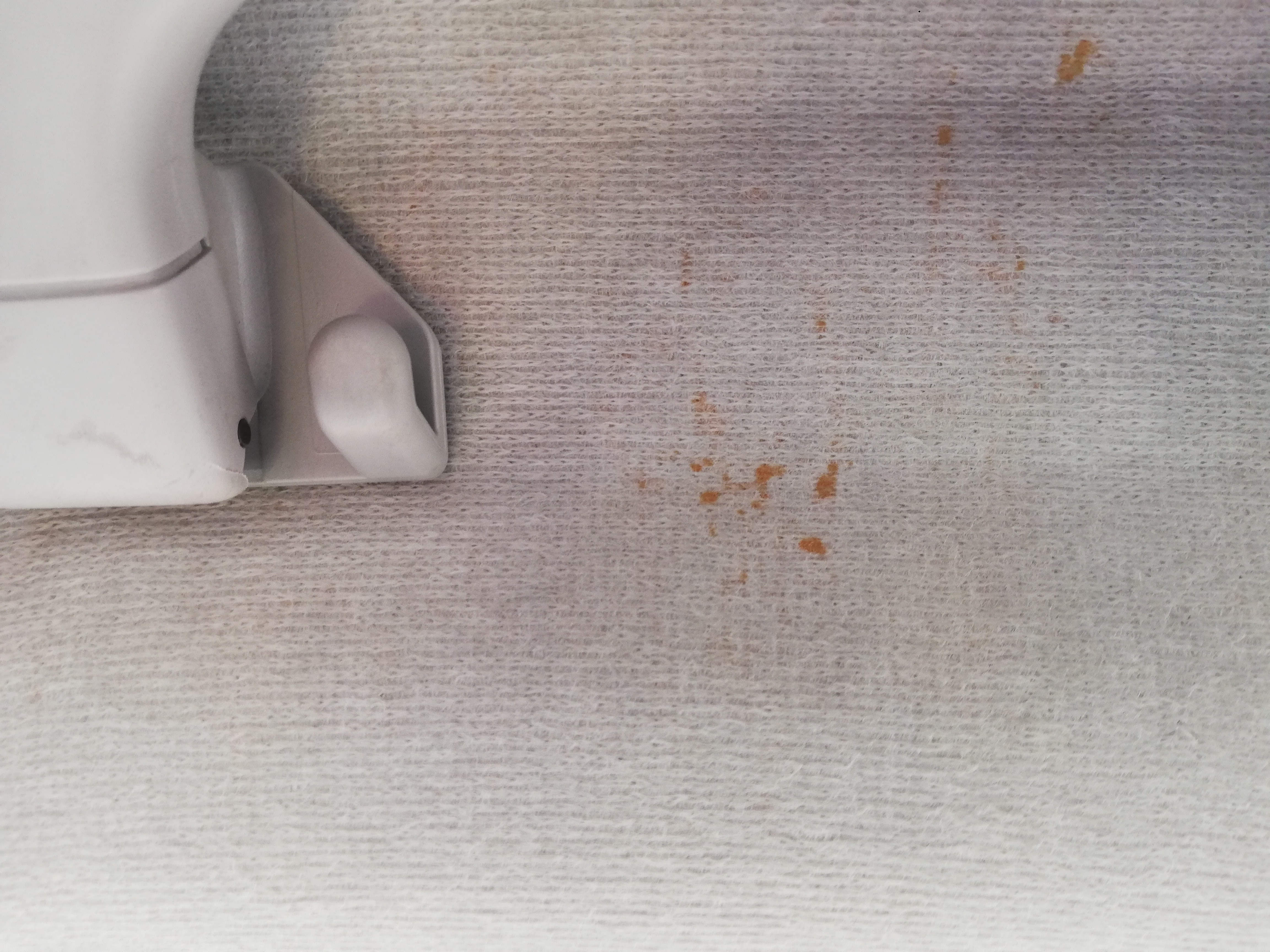

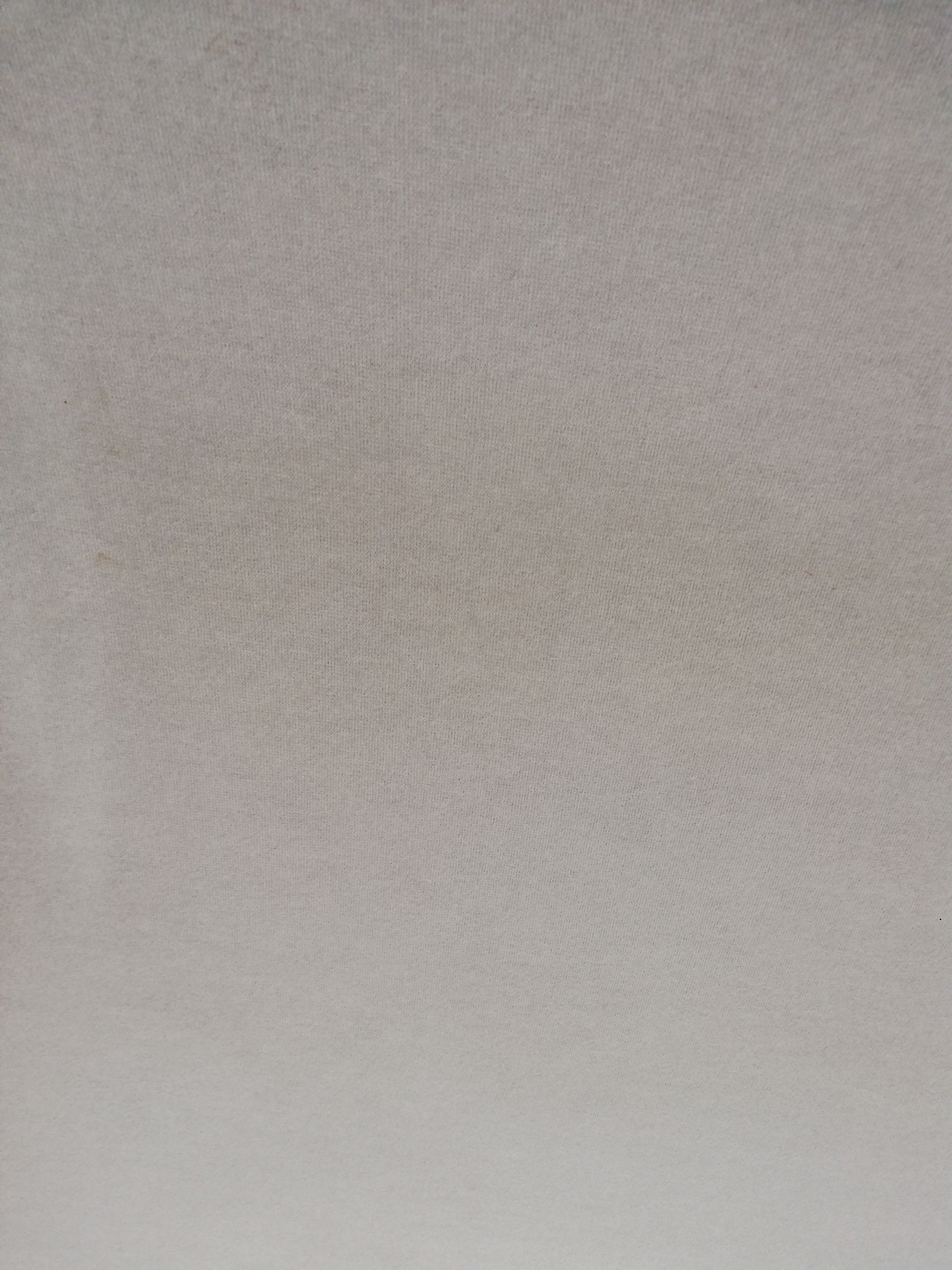

Tavan Döşemesi Temizliği
Tavan döşmesini temizlemek için içeriye girdiğimden yerleri düzgünce süpürdüm.
Arabaya binenler sağalsun tutamacağı tutcam diye döşemeyi tutmuşlar.
Kirli hali

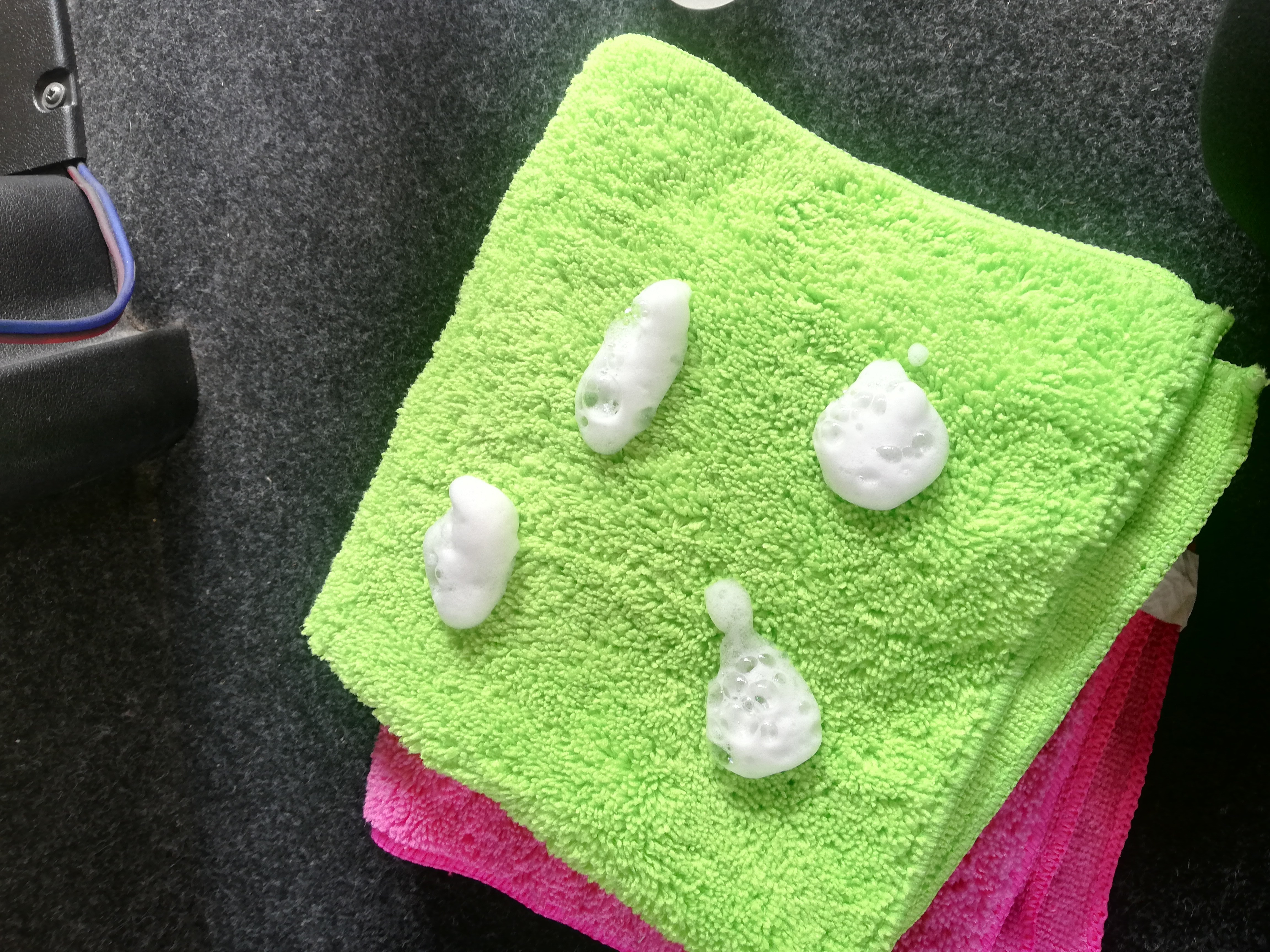

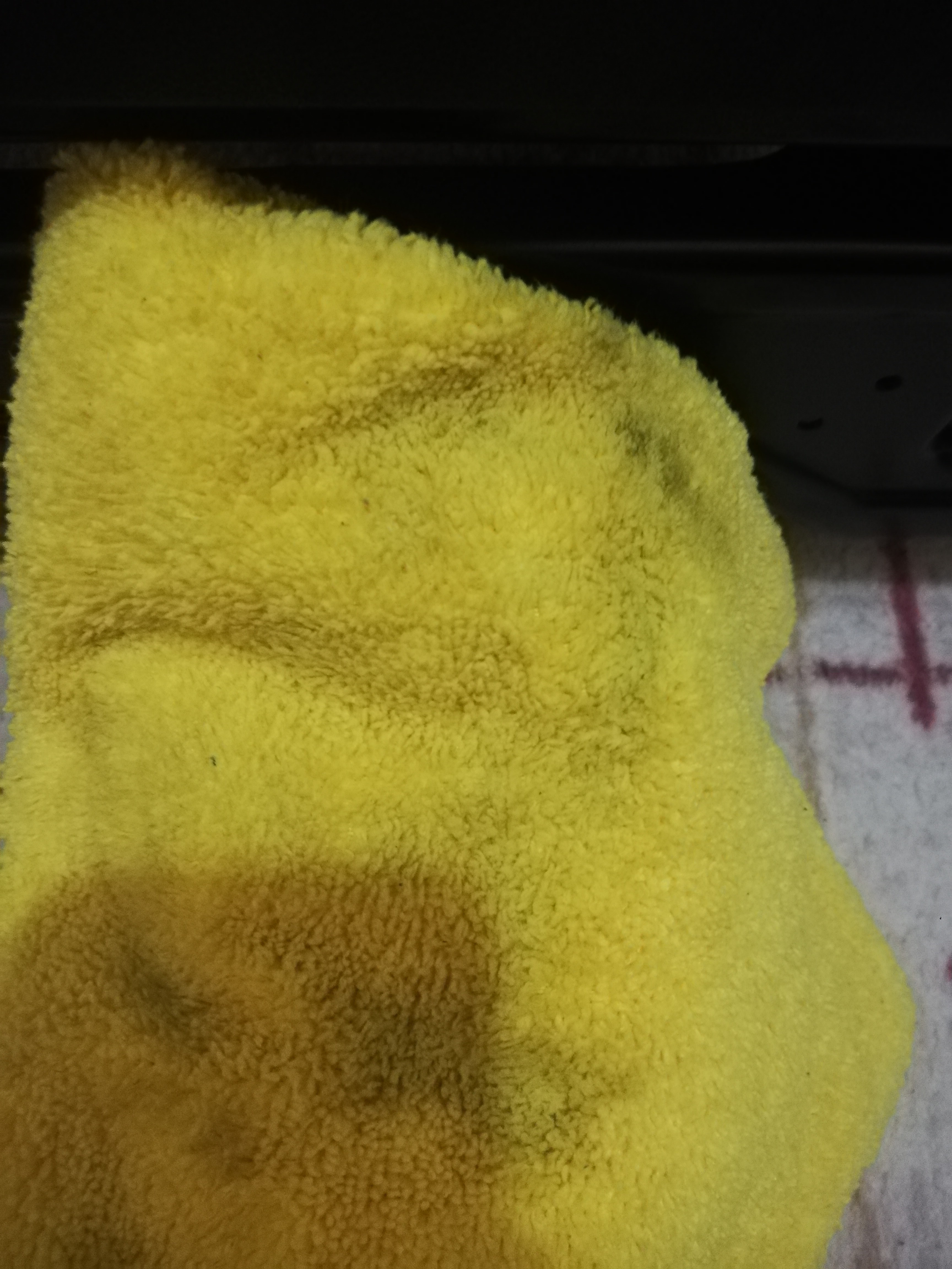

Köpük yapan şişe ile carpet GS karşımını beze sıkıyorum. (Bende fırça vardı ama çok sert geleceğini ve tavan döşemesi çok kirli olmadığı için beze sıktım.Yumuşak fırçanız var ise fırçaya sıkın.) Beze sıkdıkdan sonra nazik bir şekilde tavan döşemesini sildim.
Ardından nemli bezle silip, kuru bezle kuruladım.

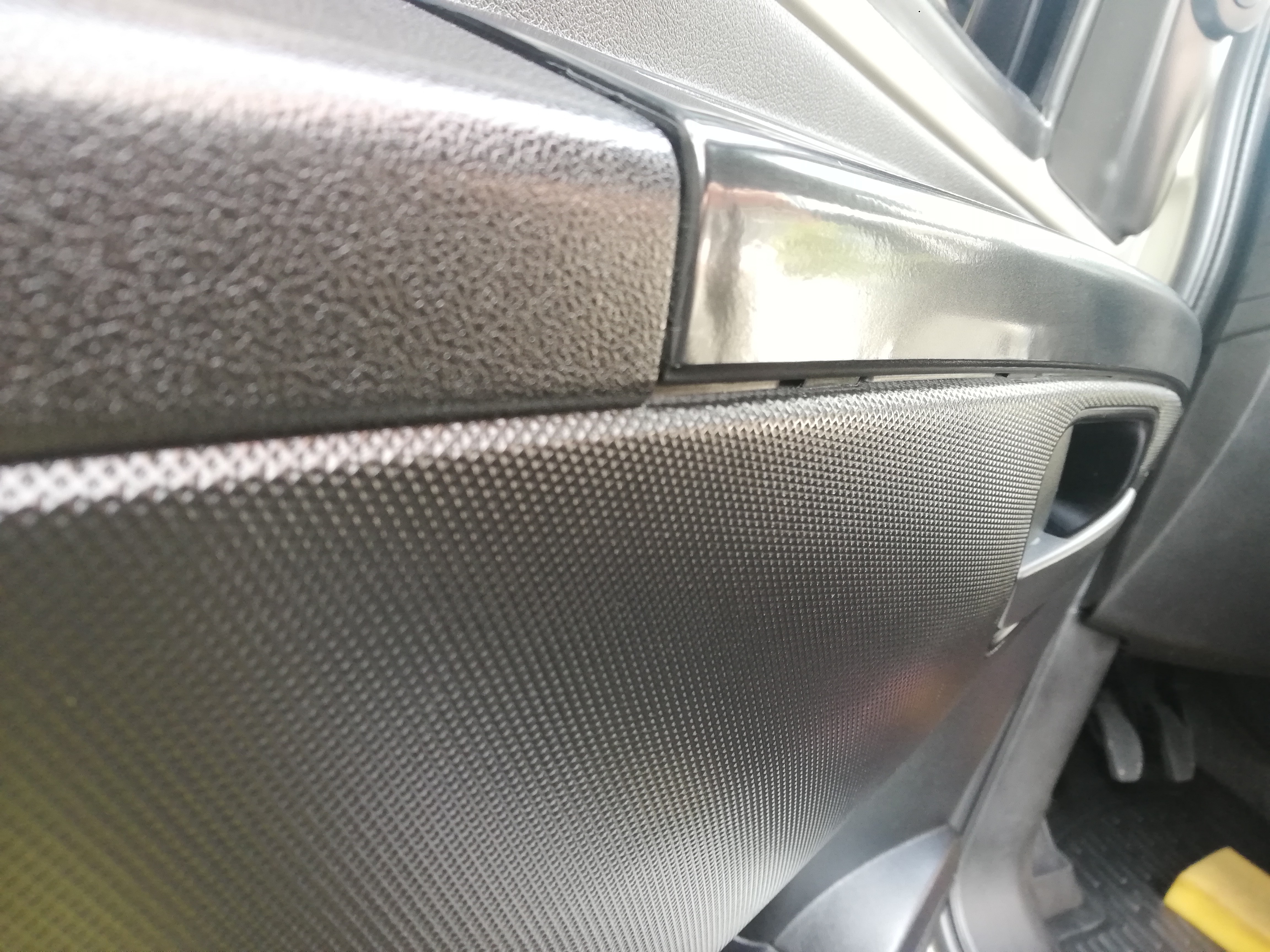

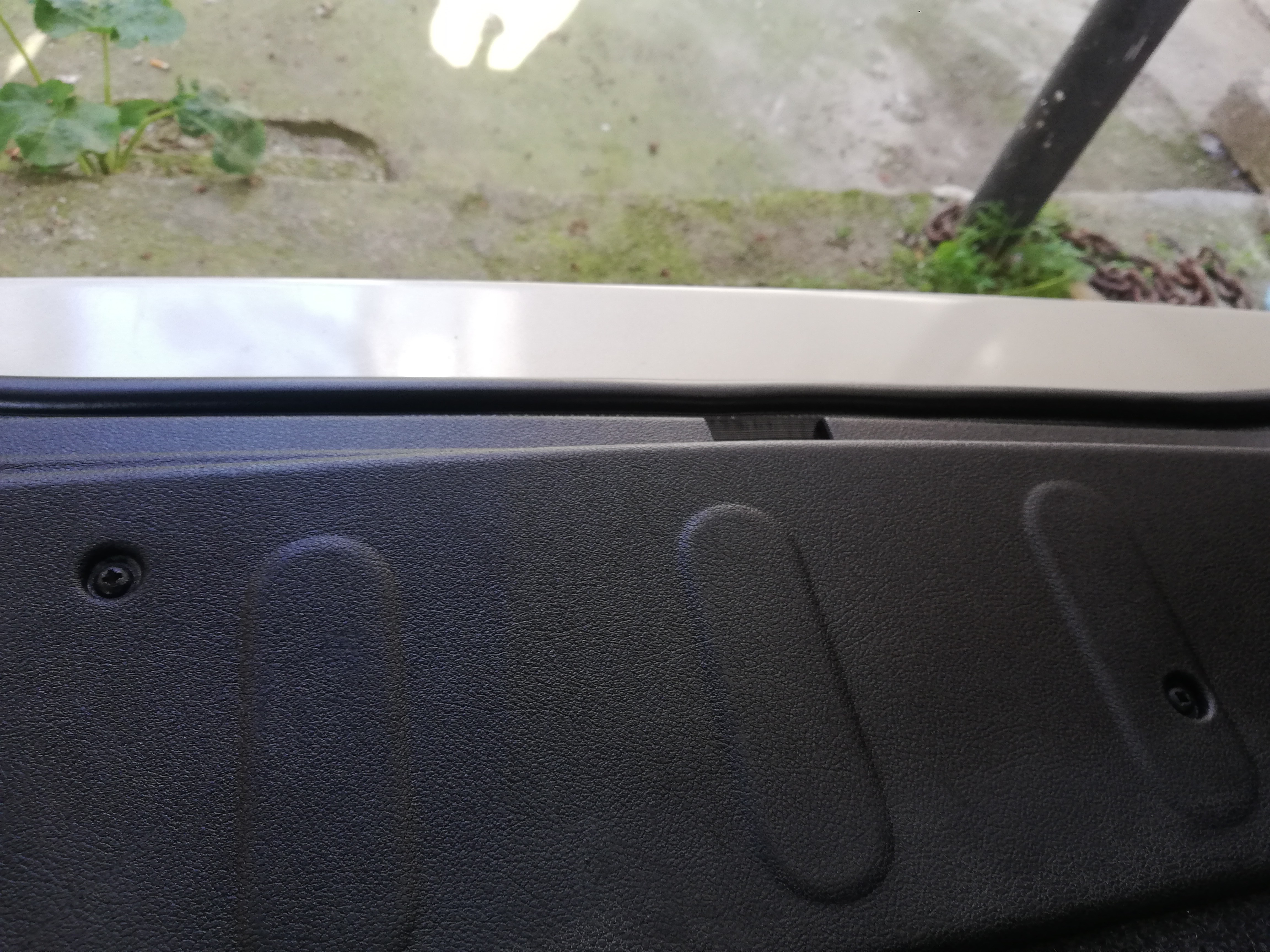

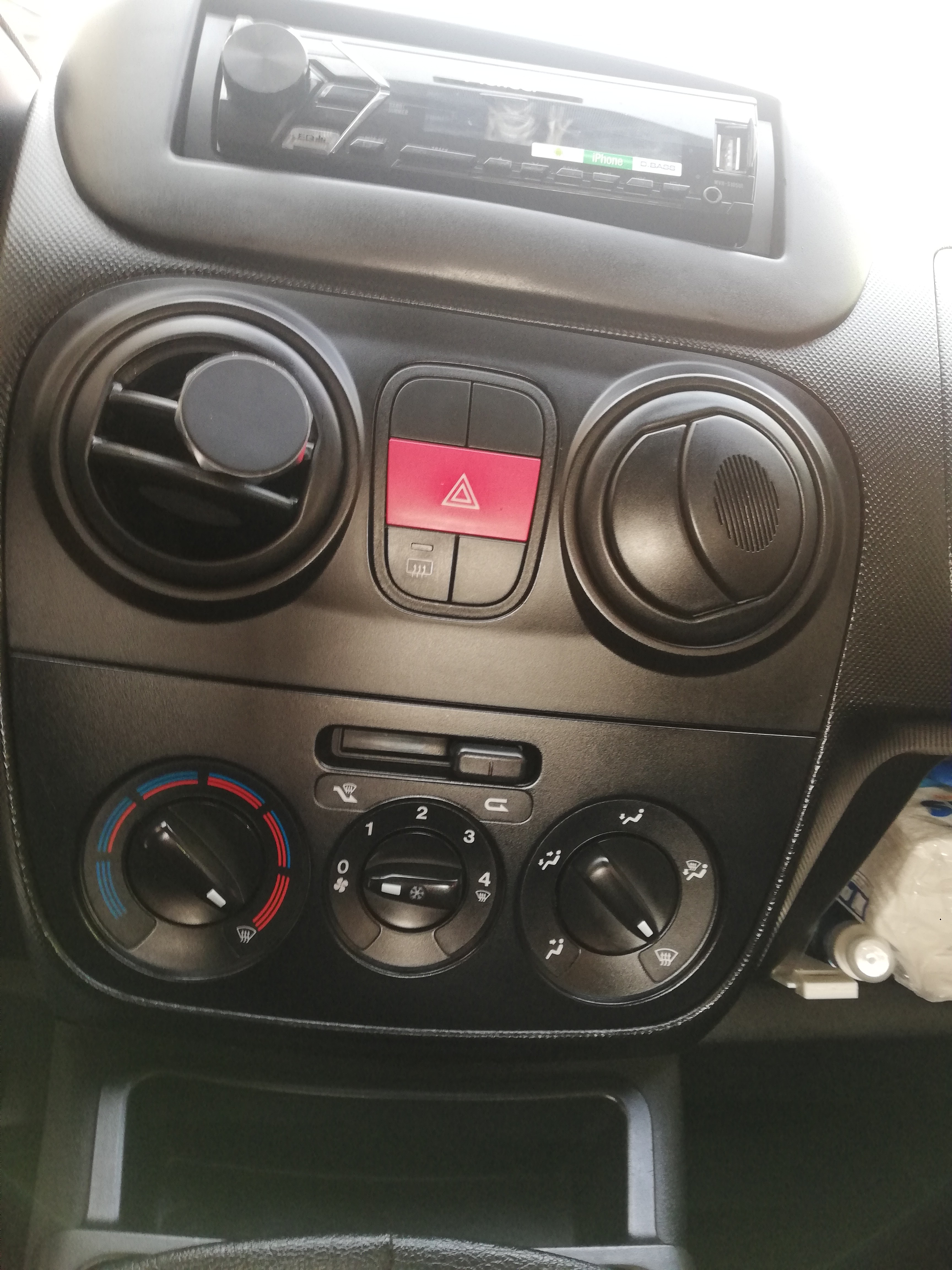

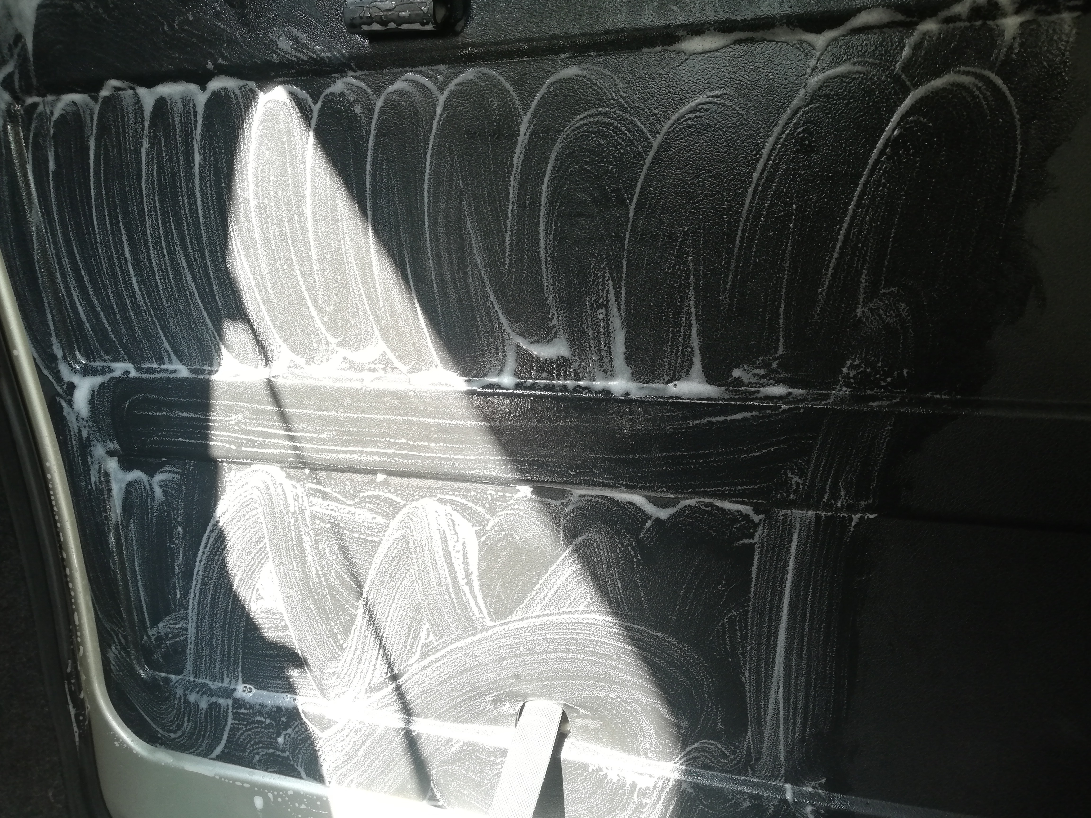

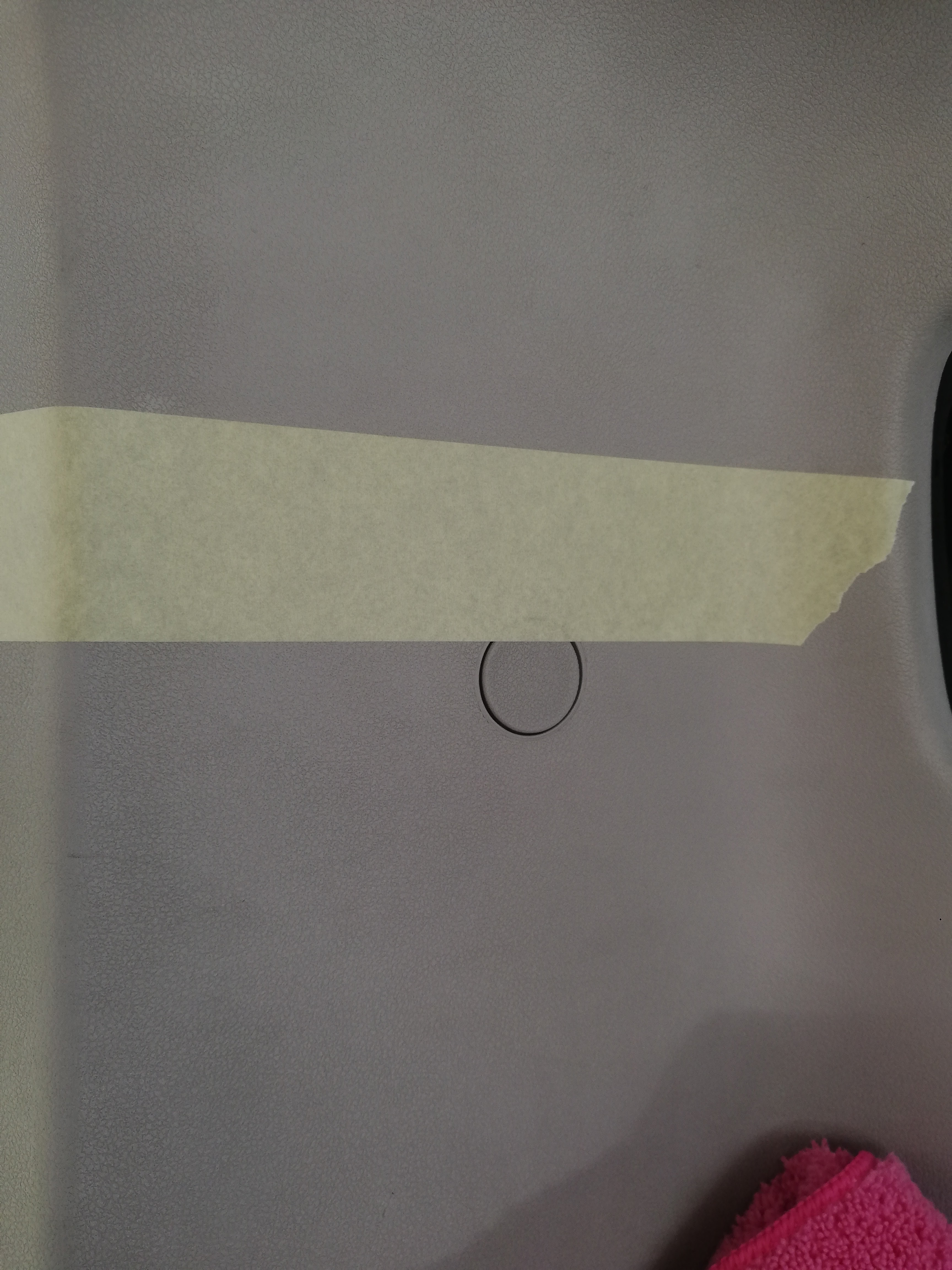

İç plastikler
Bant çektim.
GS'yi fırçaya sıkıp köpürttüm, ardından sildim.
Girmeyen yerlere aynı taktik.

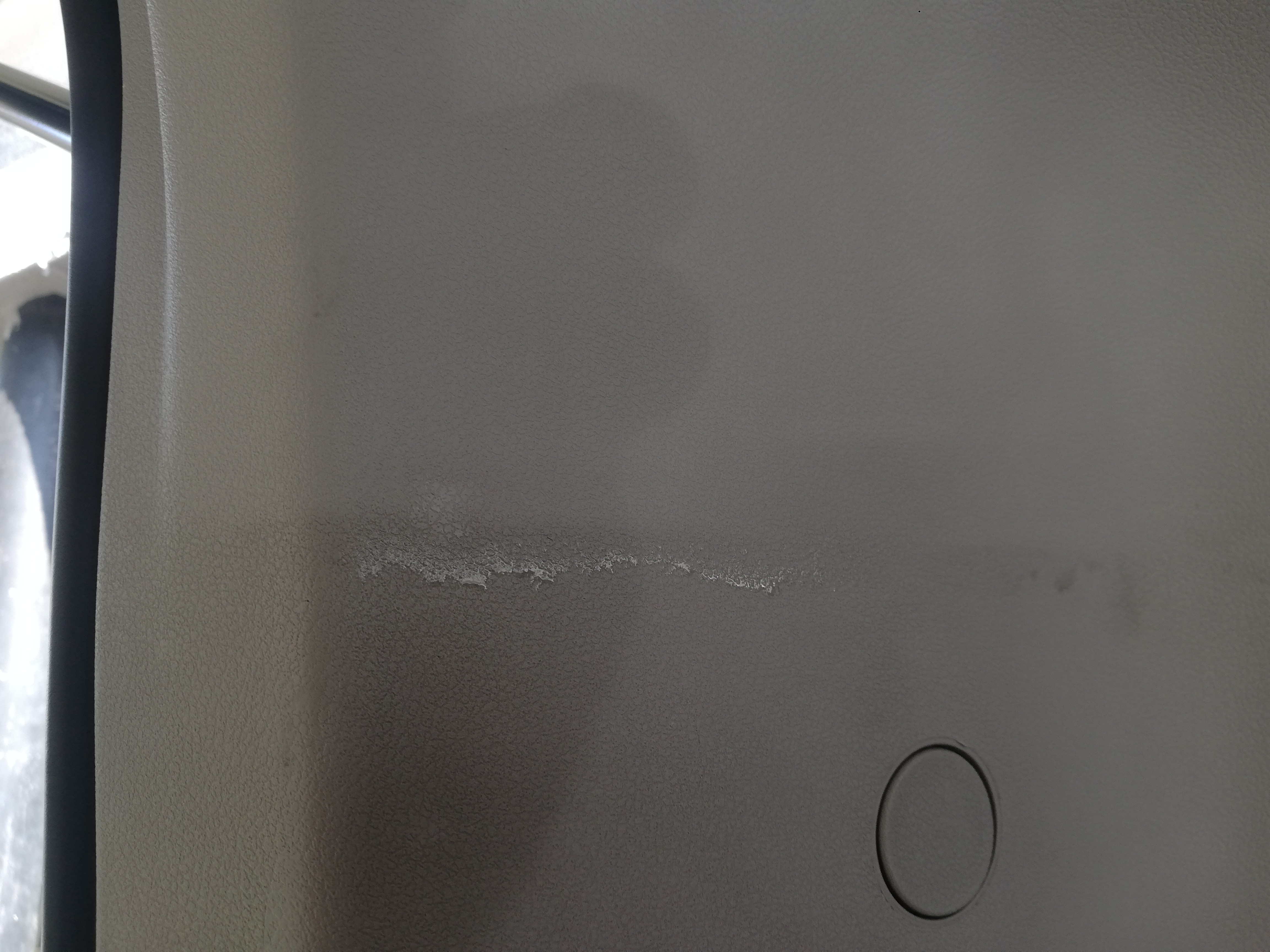

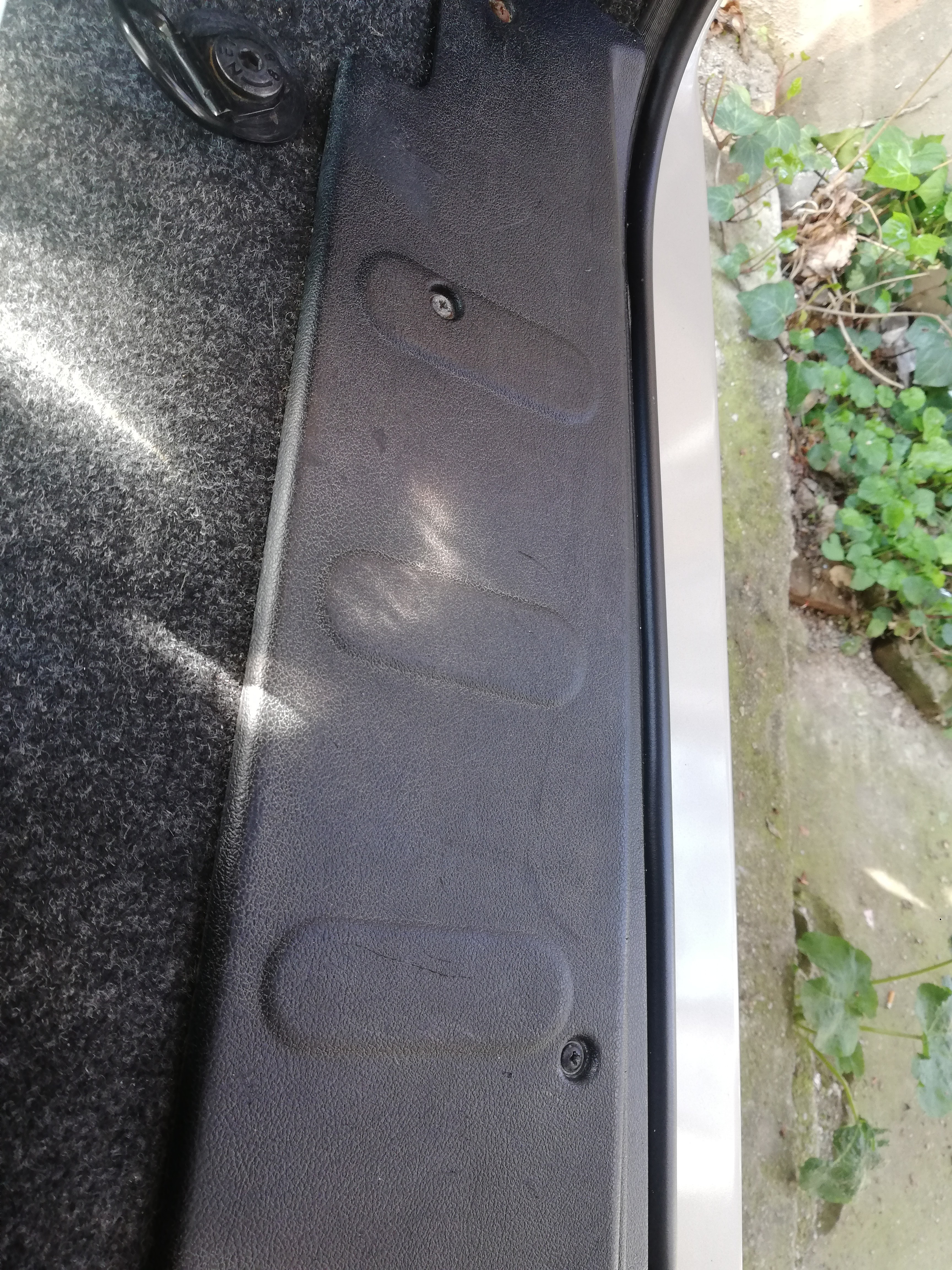

Yükleme alanınında ki plastiğide köpürtelim.
Ve temiz hali. Sanki bir kısmı hala kirli gibi göürünüyor, o kısım birazcık deforme olmuş ama pink sheen ile silince geçti.

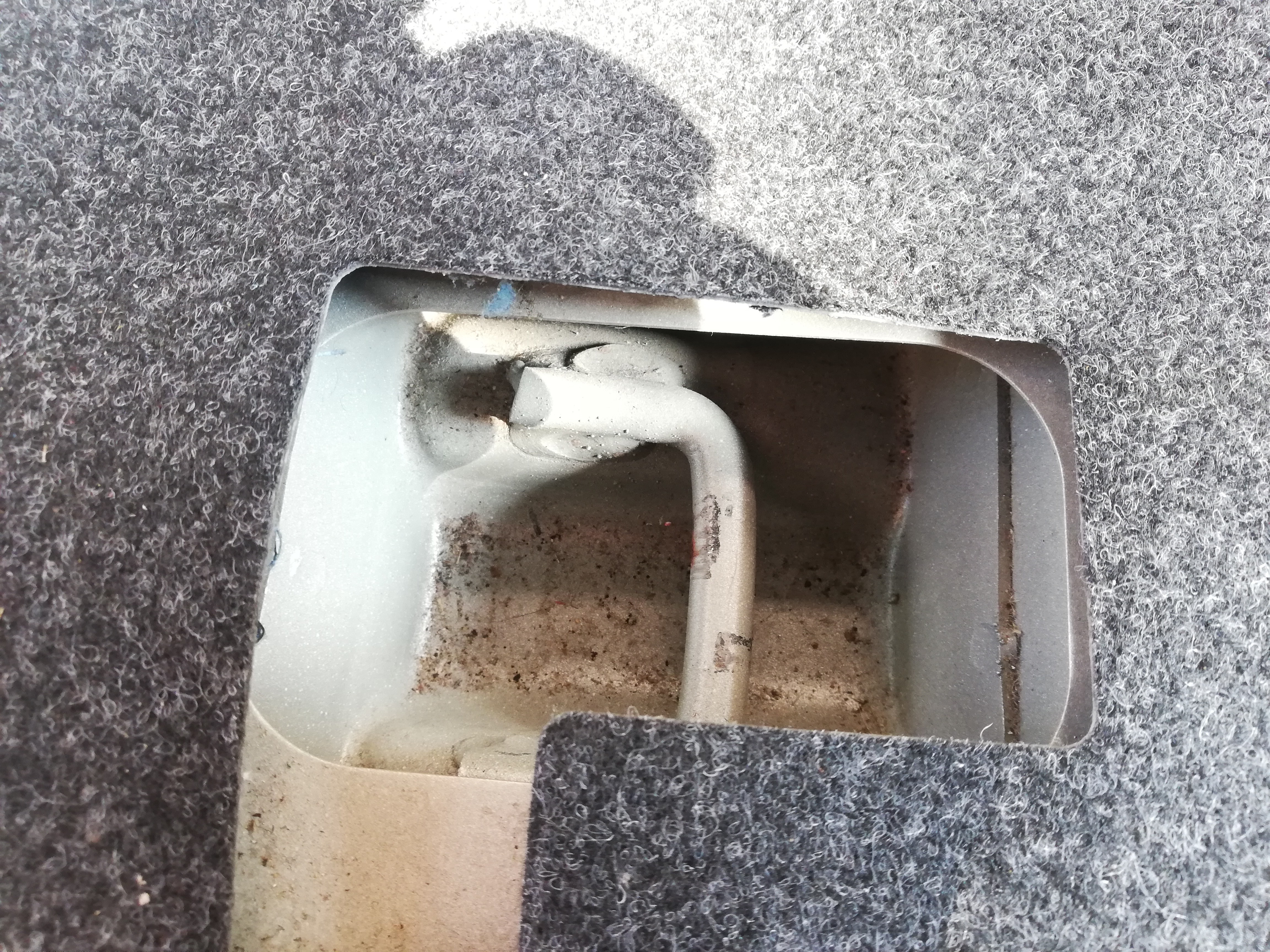

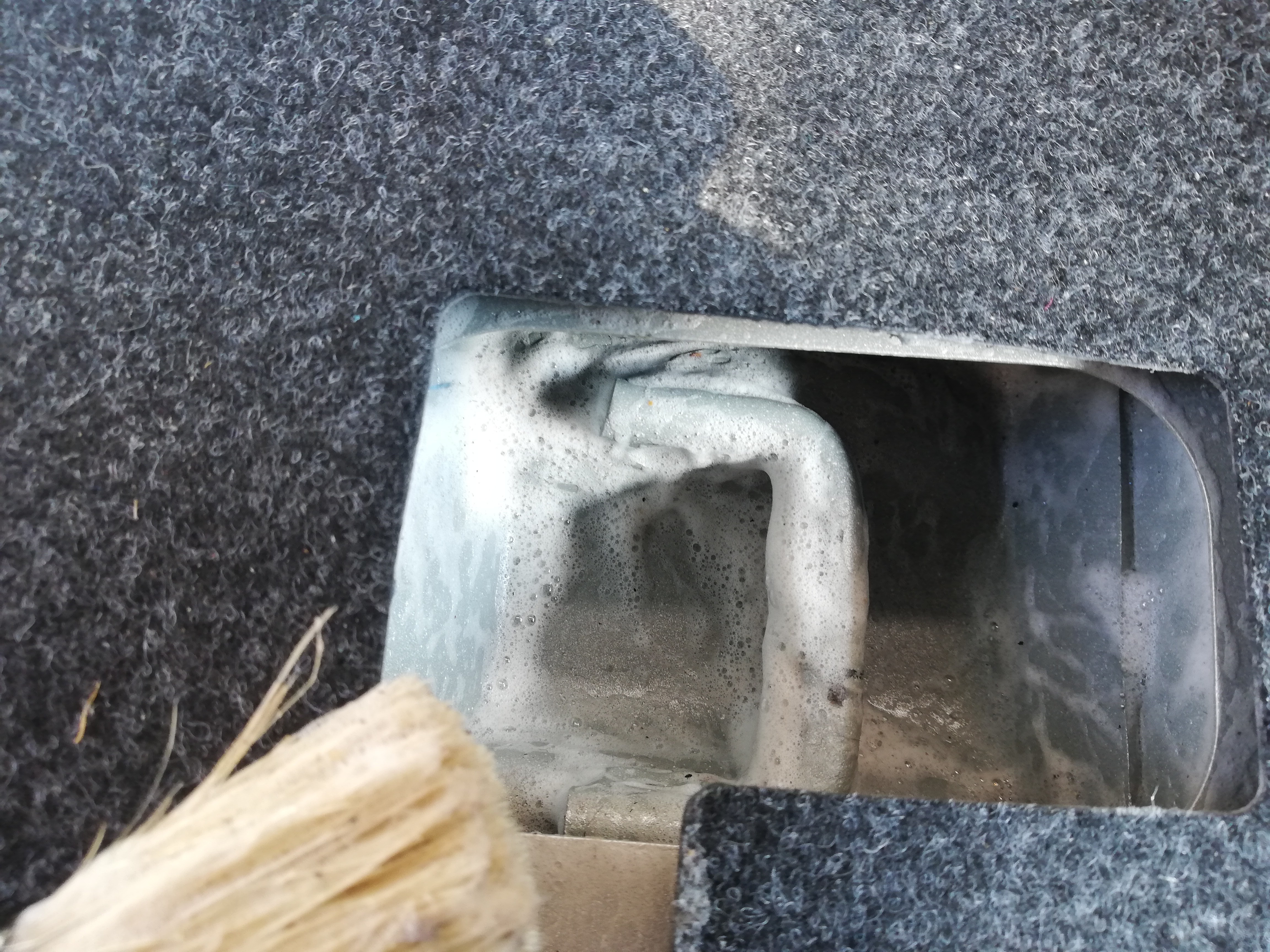

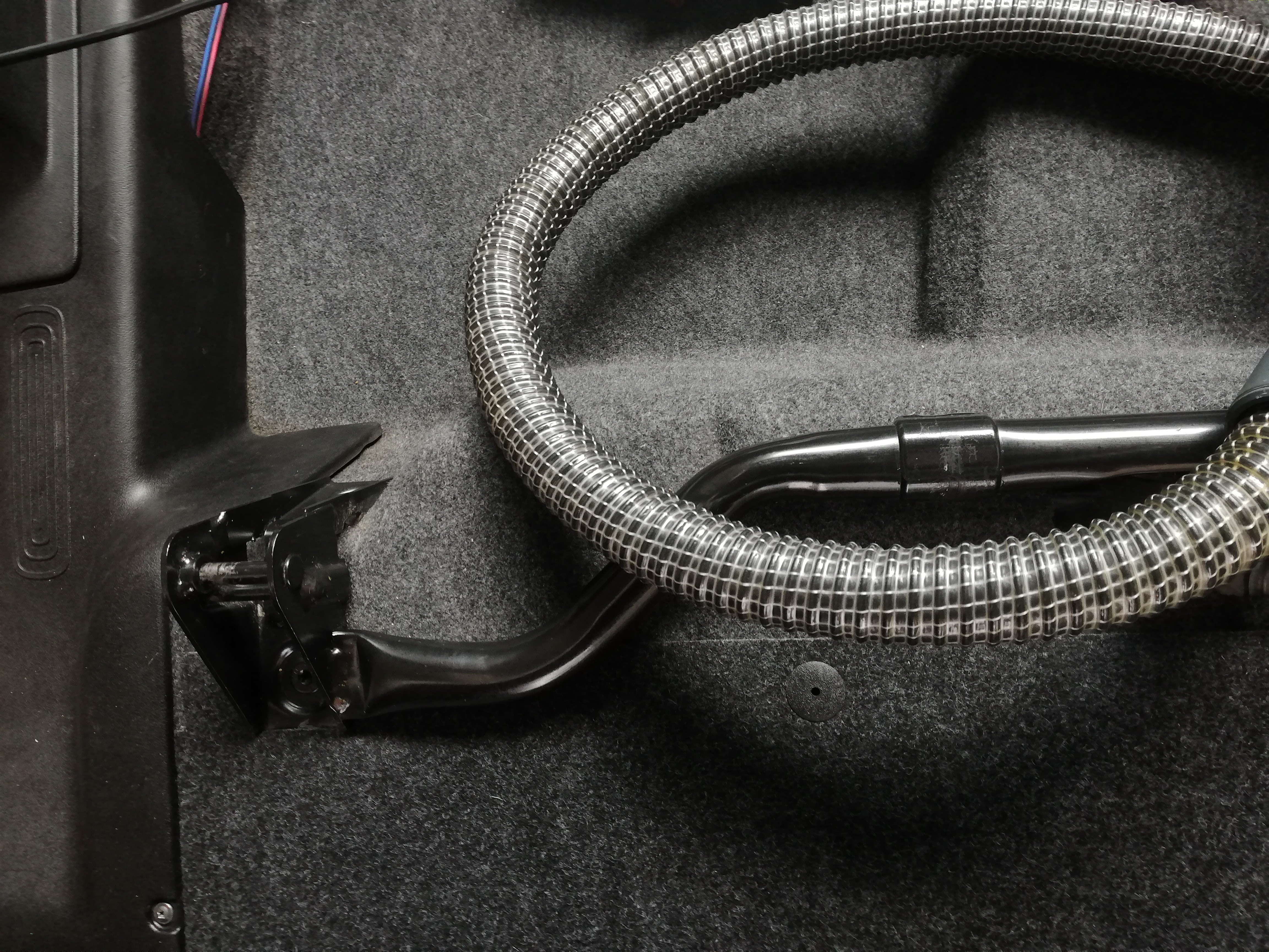

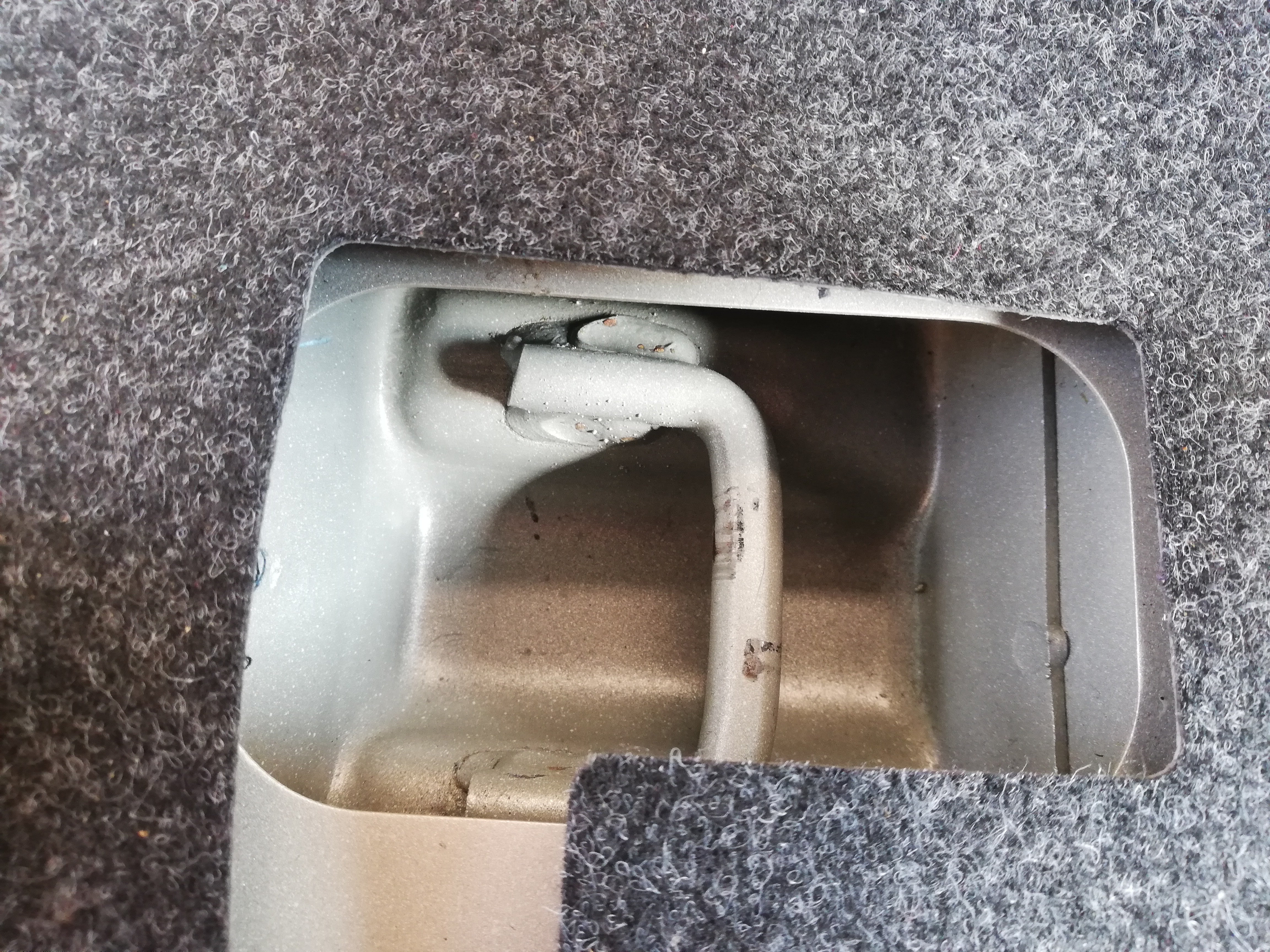

Tabanda ki koltuğun yerleştiği kısım.
Köpürtelim.:)
Ve tertemiz, tabi koltuğun demiriyle sürtüşmeler olmuş. Birazda deforme olmuş.

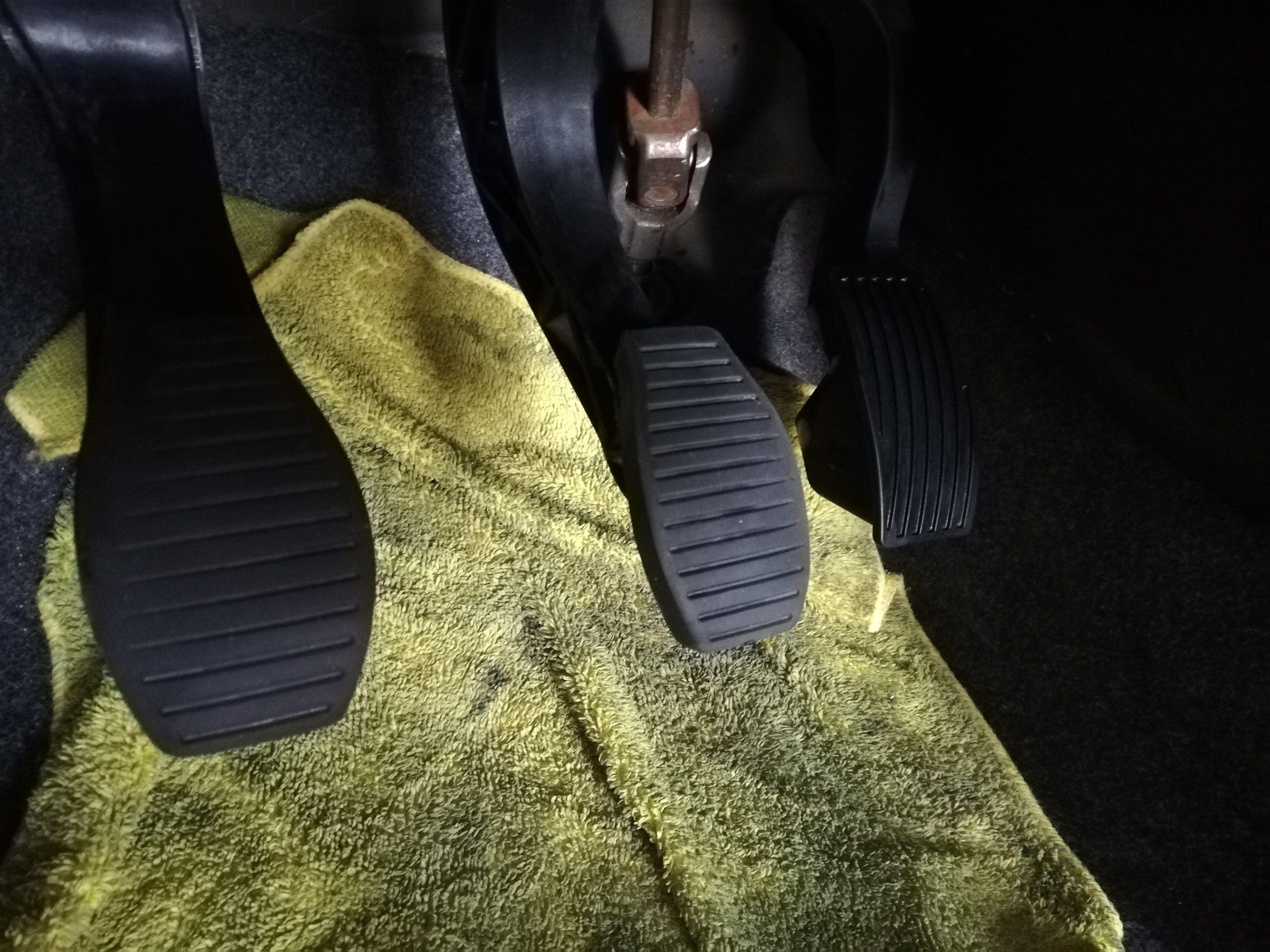

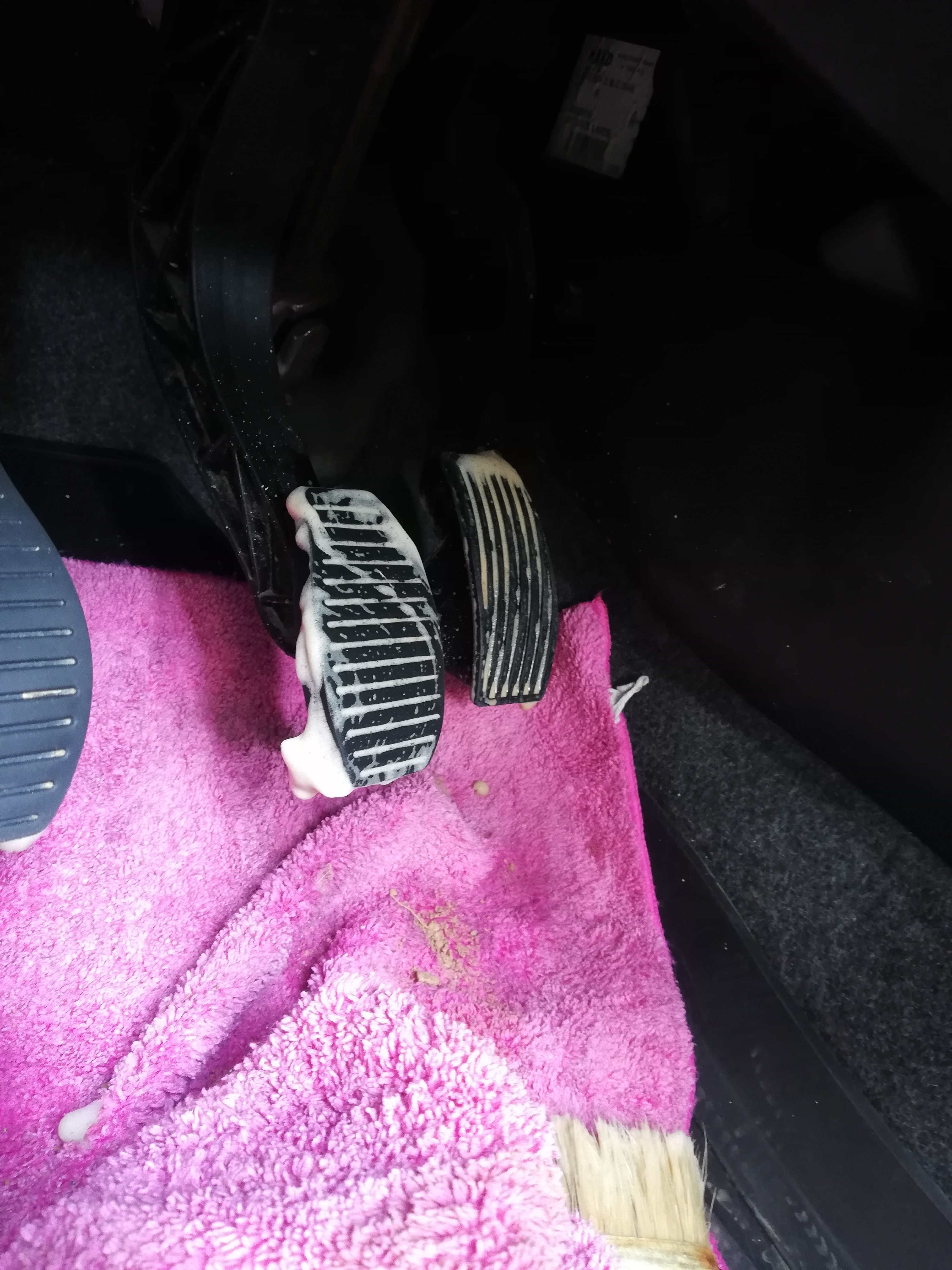

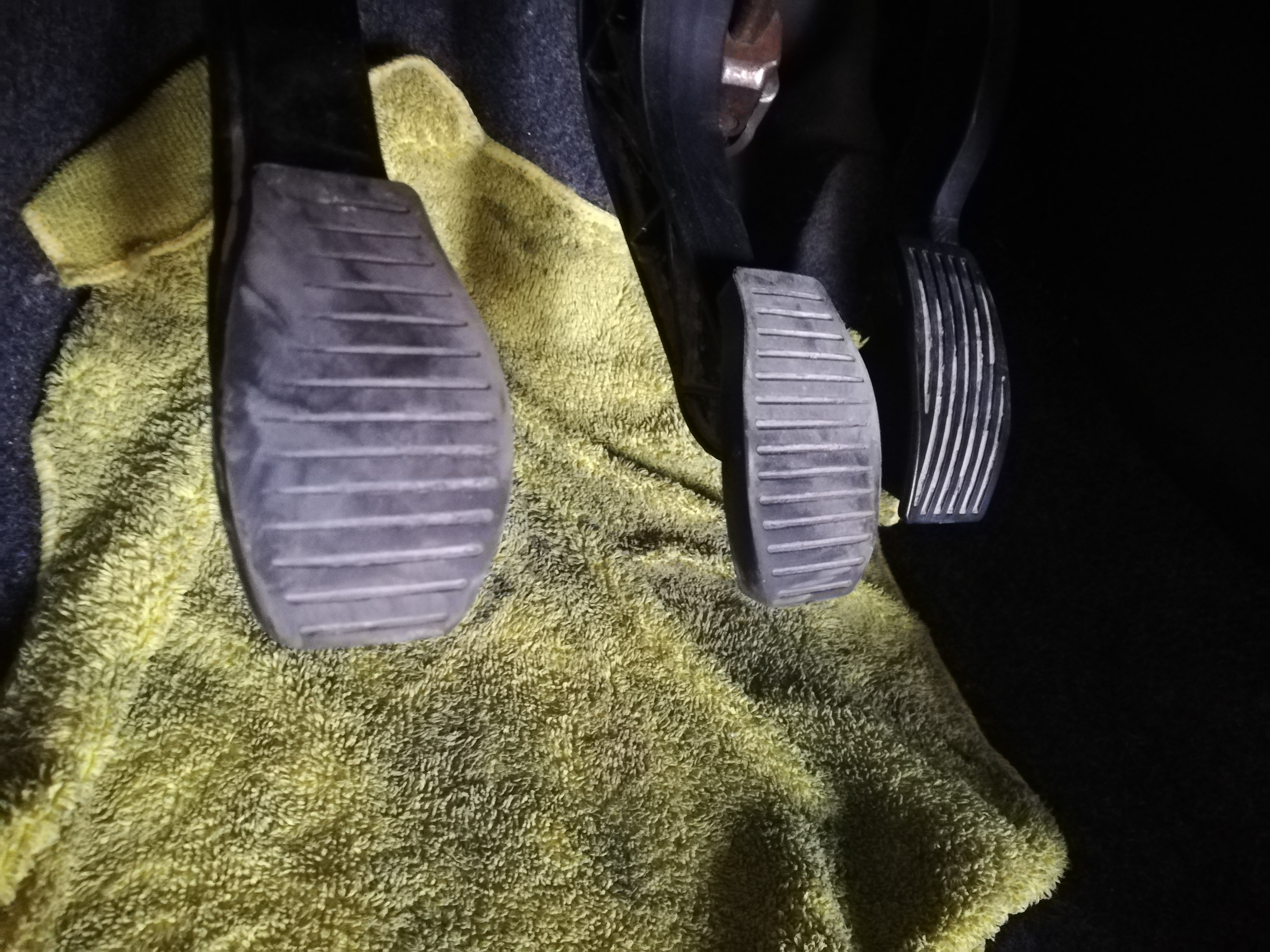

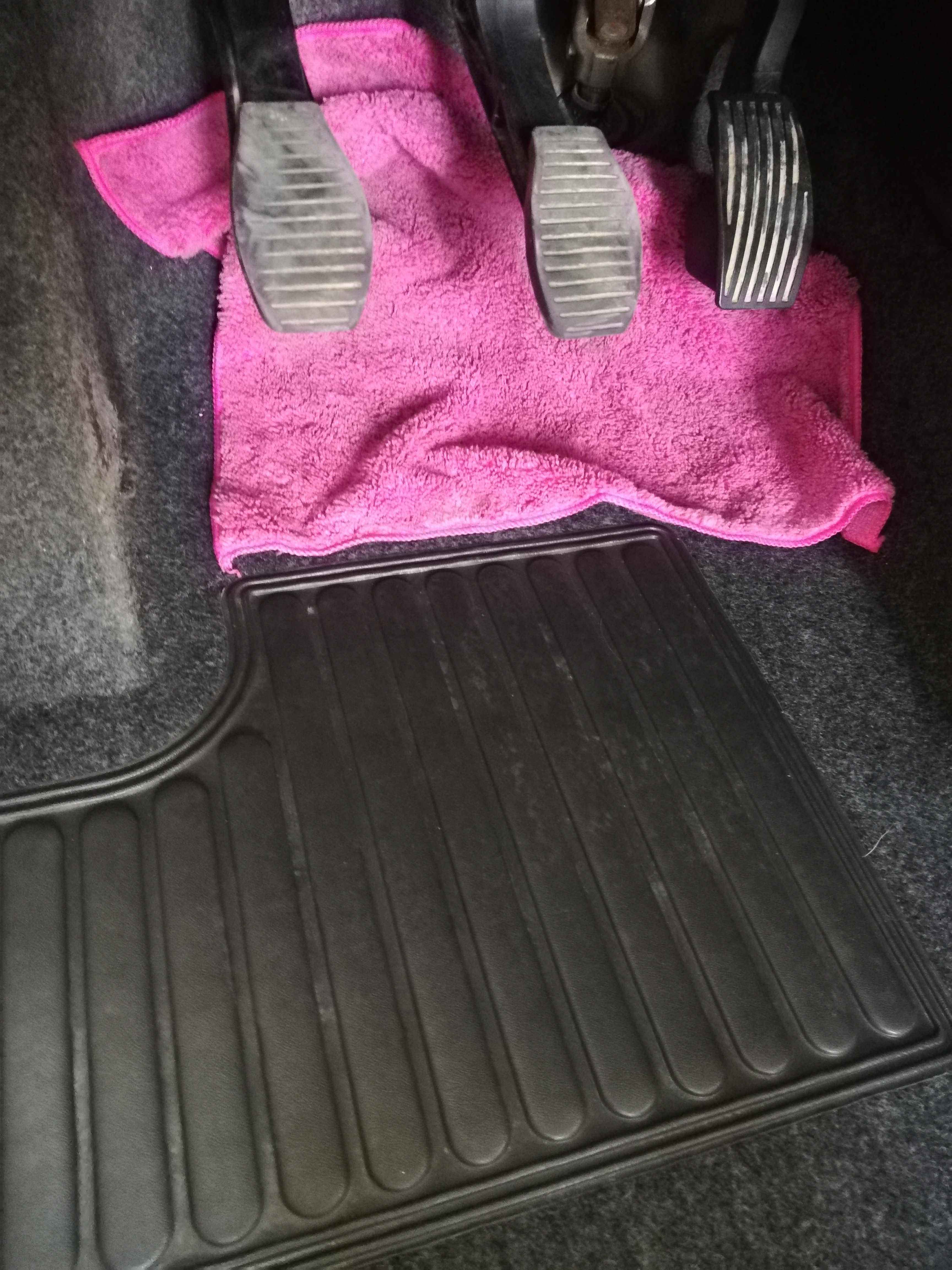

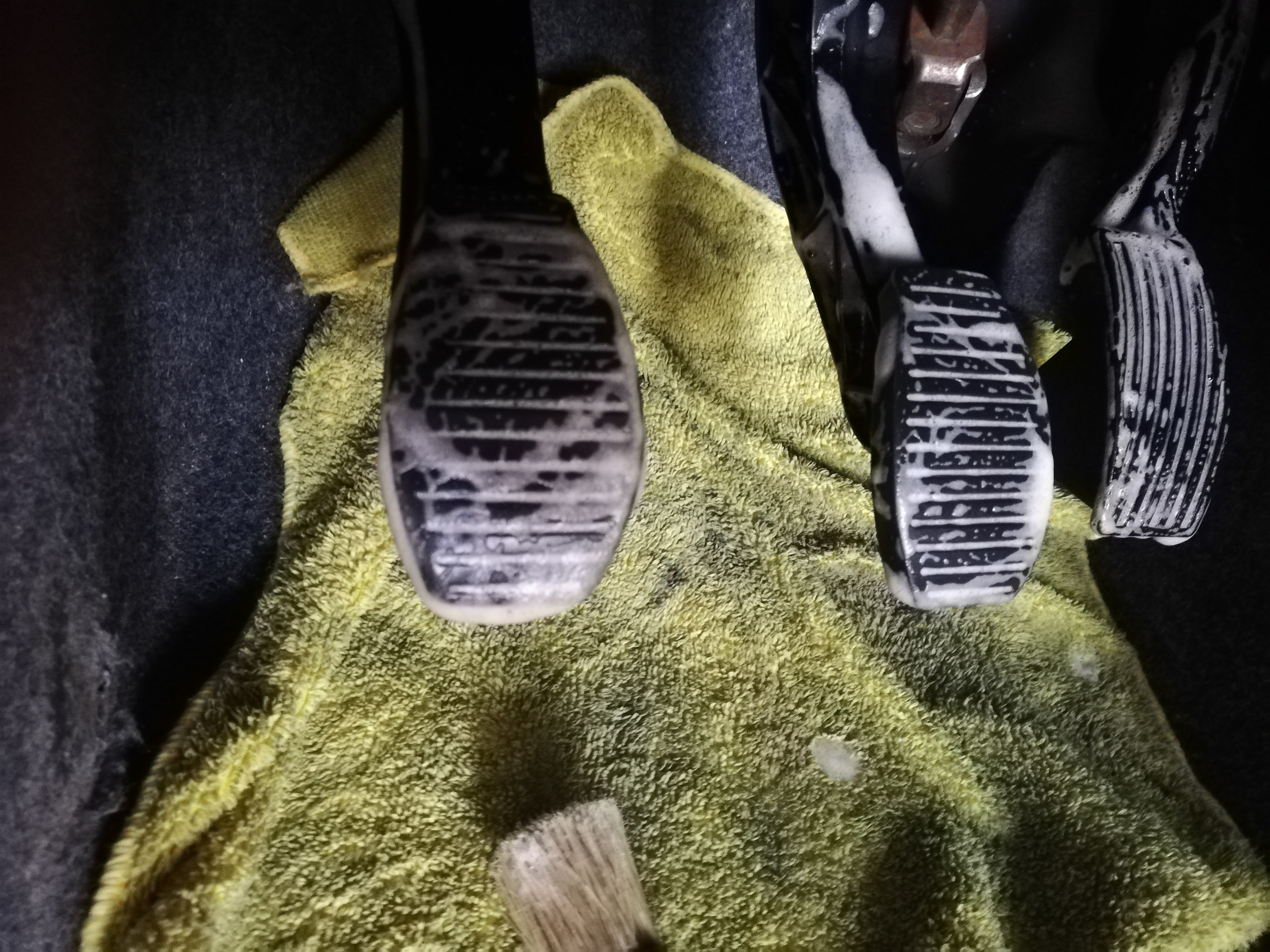

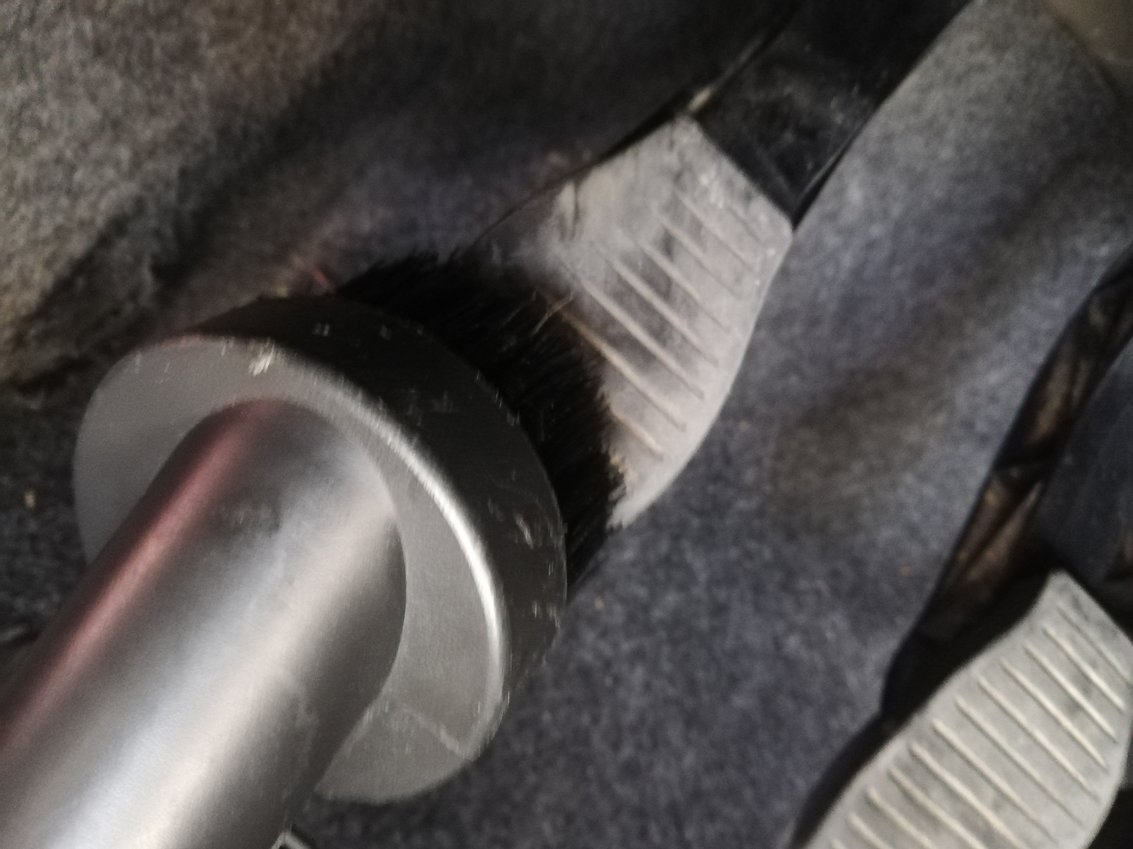

Pedalların altına eski bir bez koyalım ki halımıza kirler dökülmesin.
Vp fırçayla köpürtelim, ara yerlere diş fırçası ile giriştim.
Ve pırıl prıl.:mutlu:

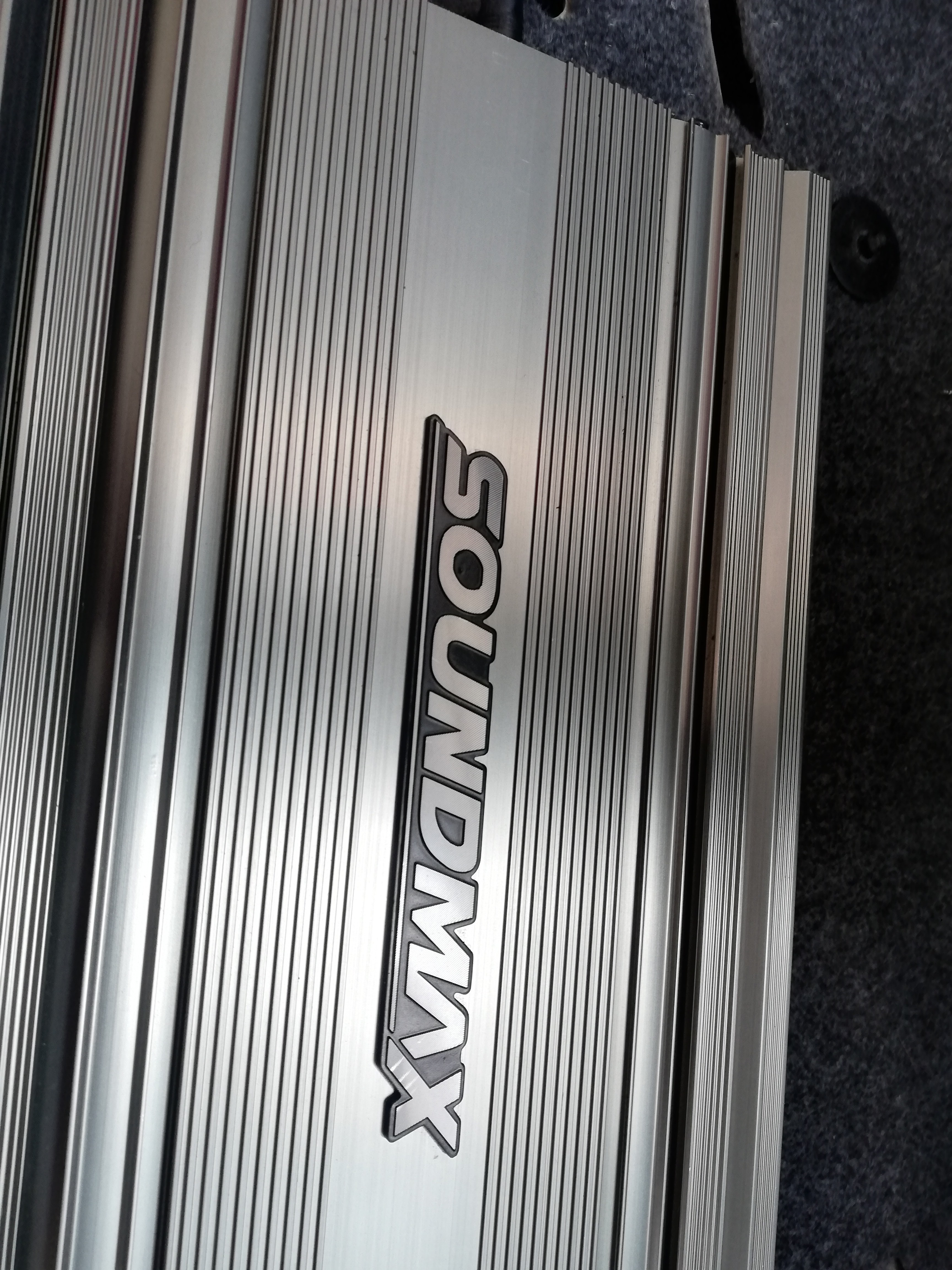

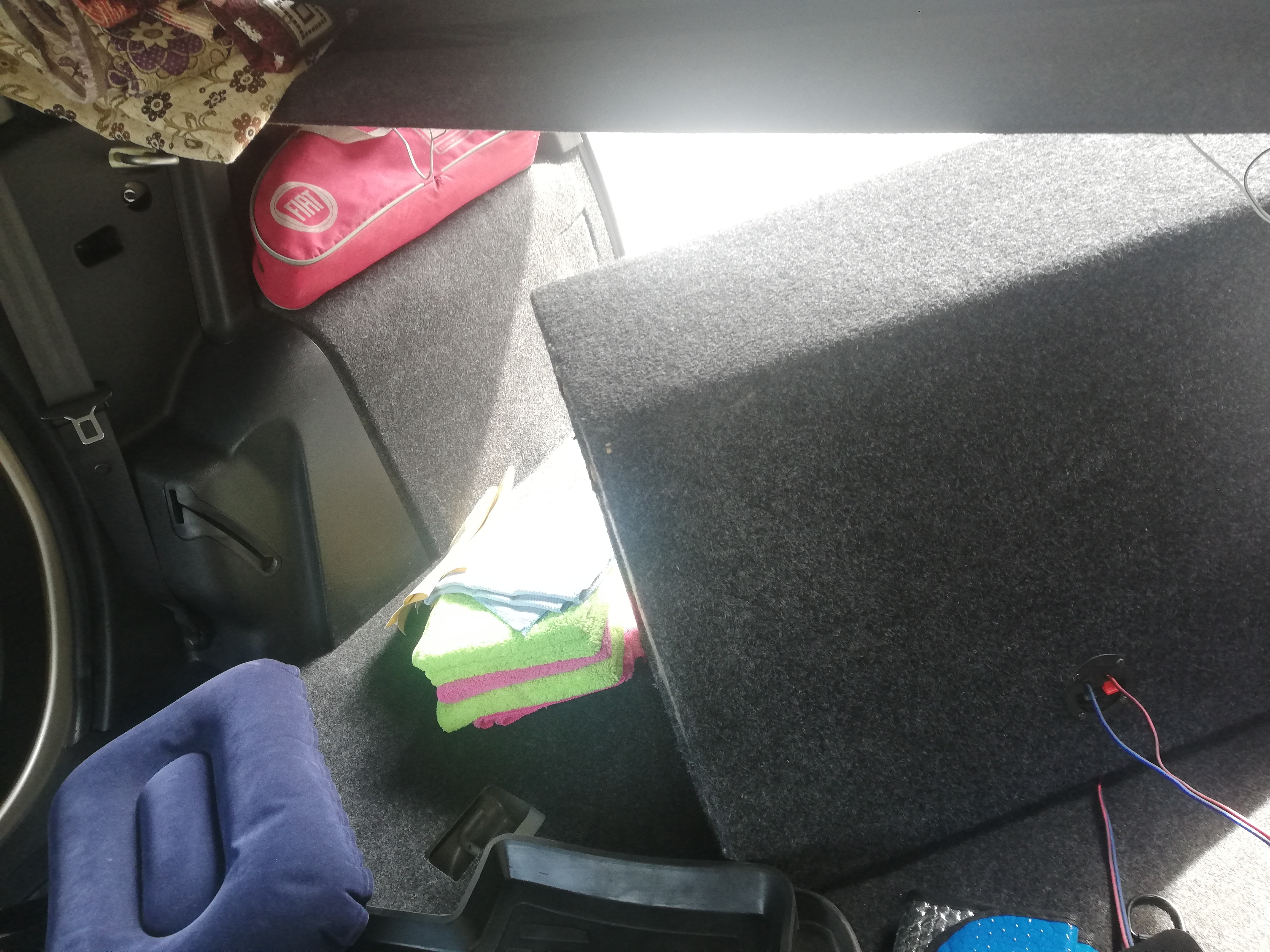

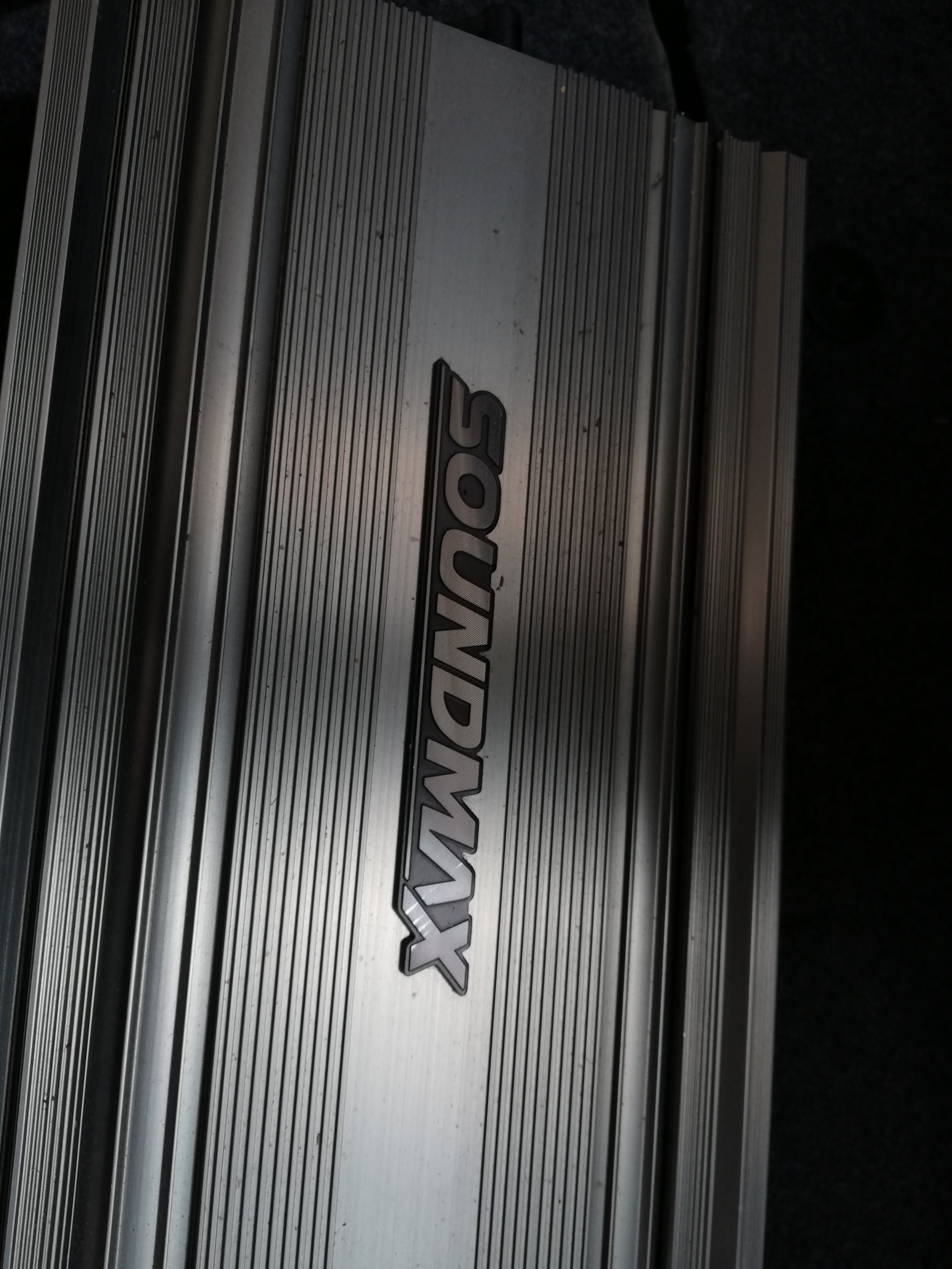

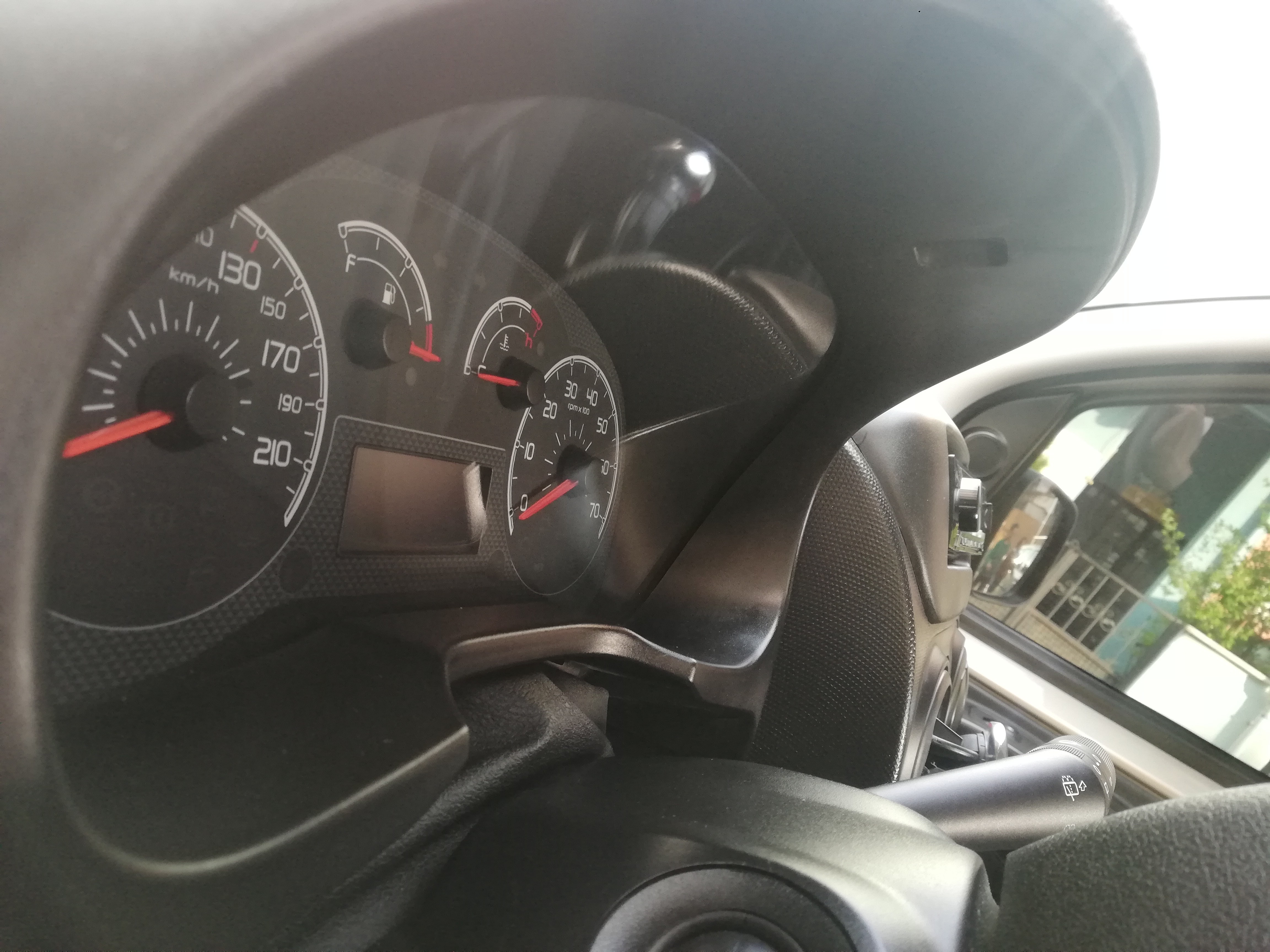

Biraz da anfimizi temizleyelim.(Gölge düştüğü için aşırı kirli gözükmüş kusura bakmayın.)
Temiz hali.:)

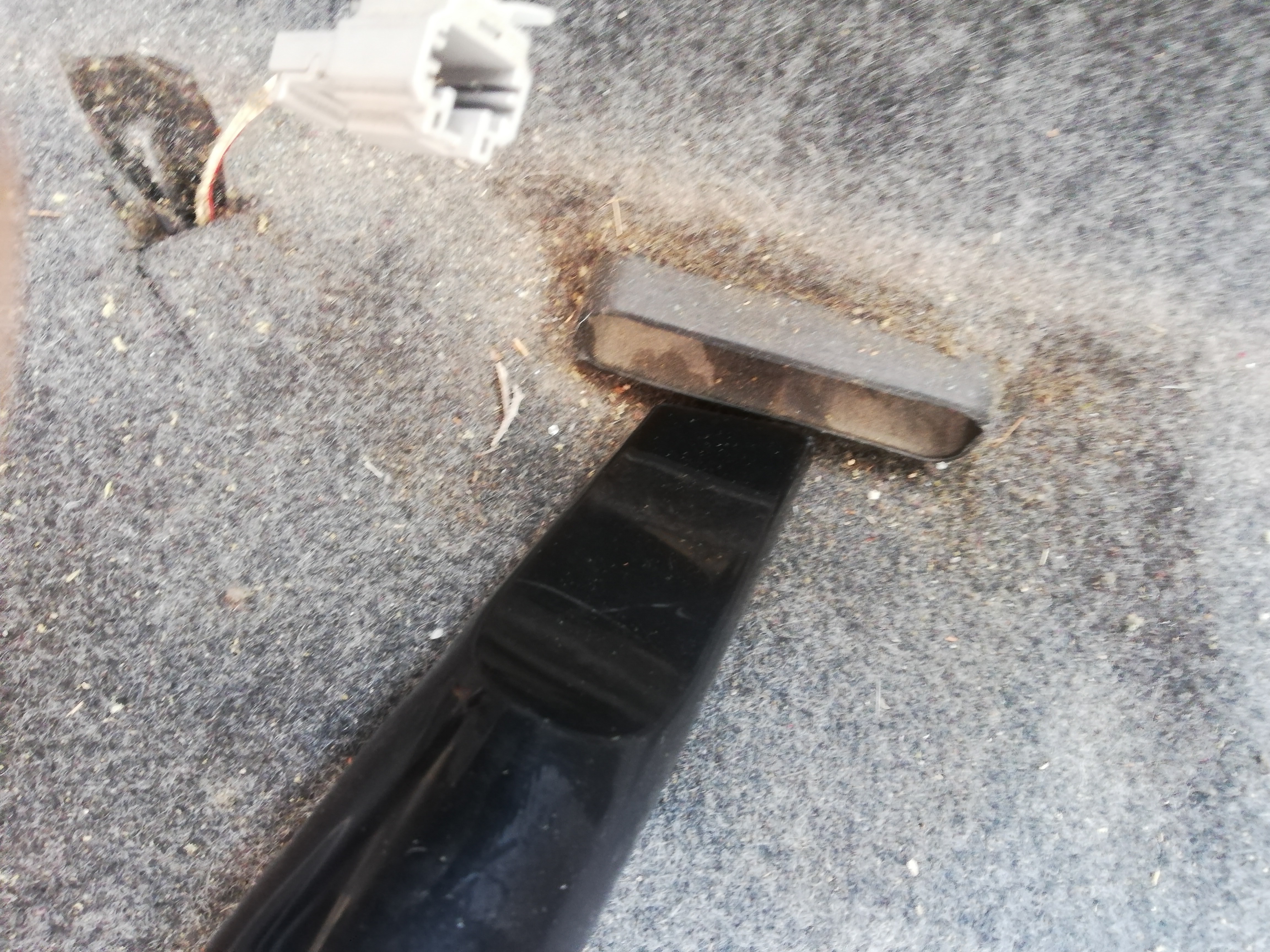

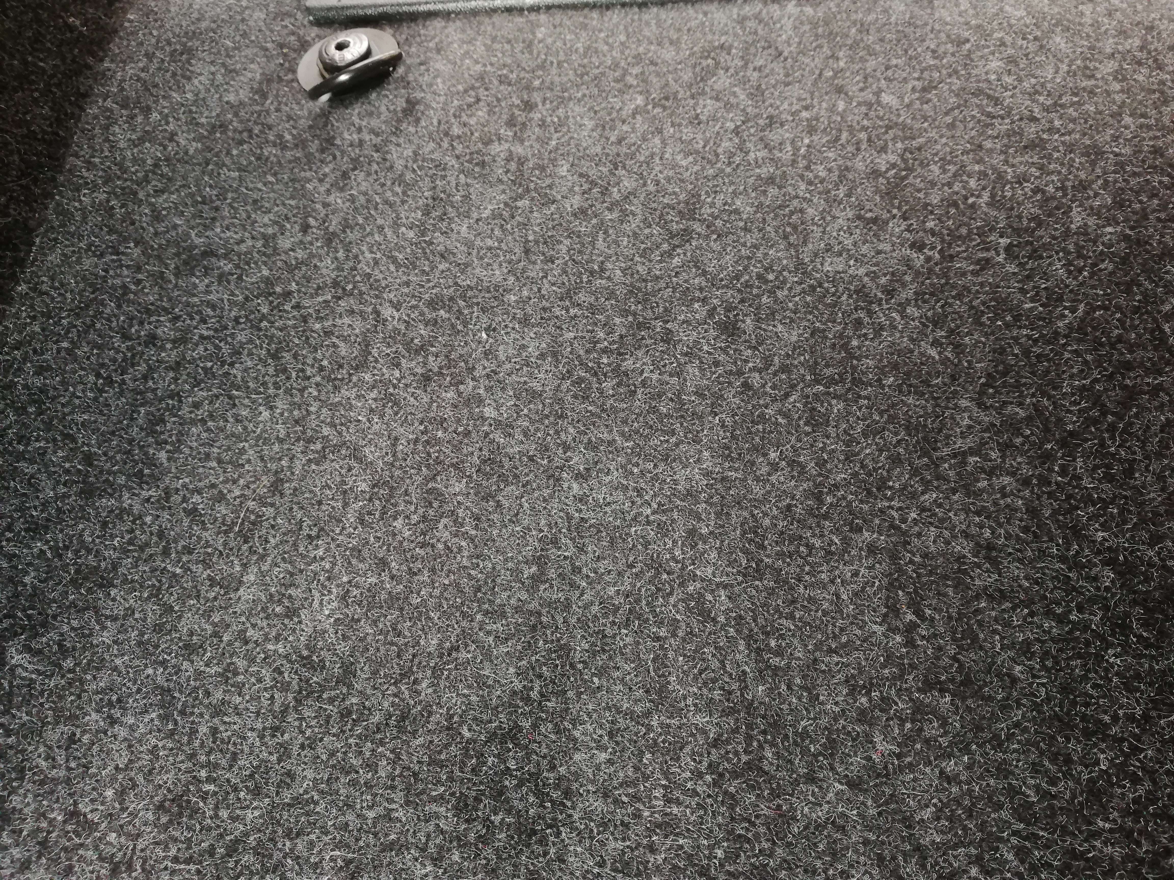

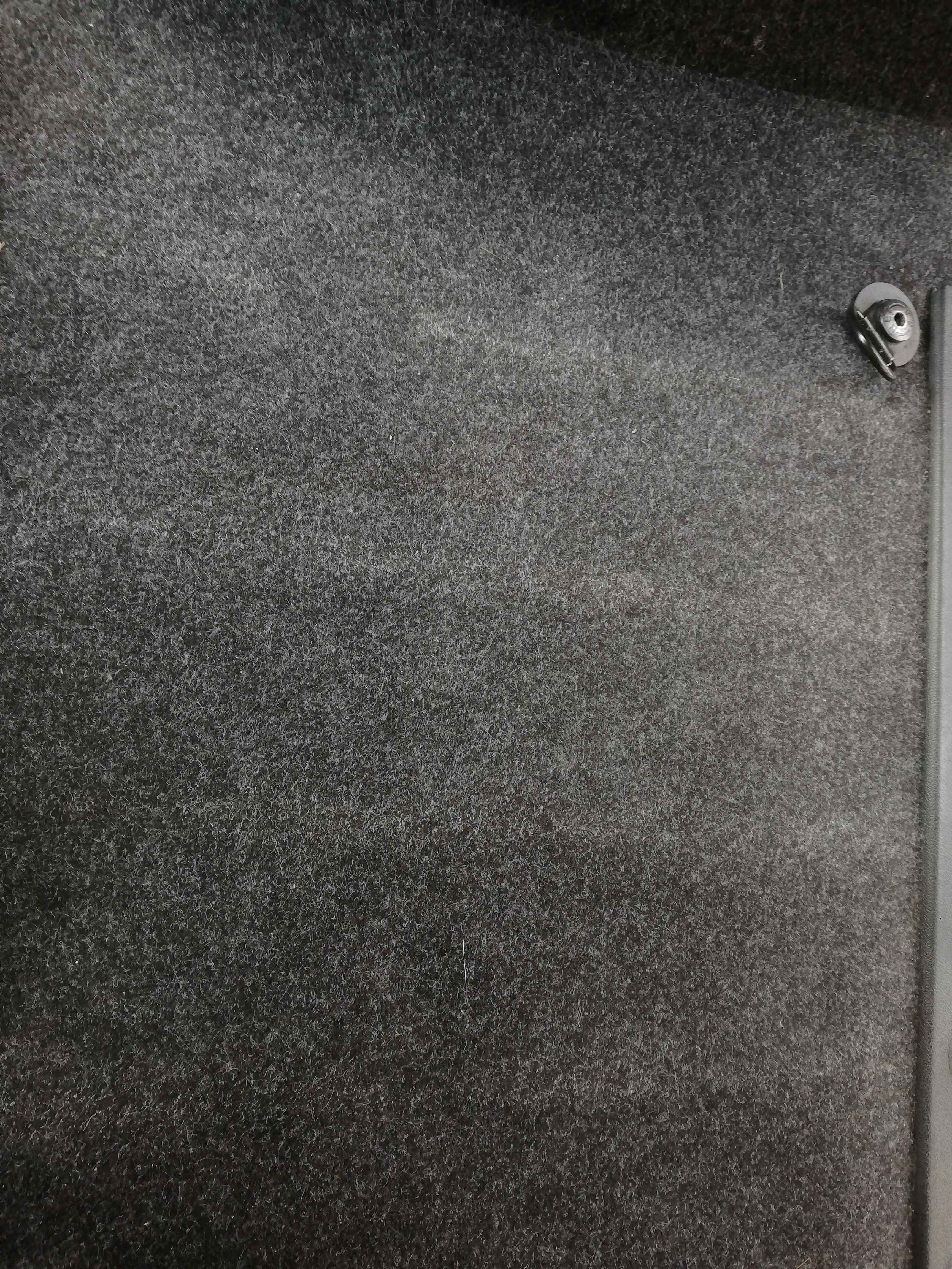

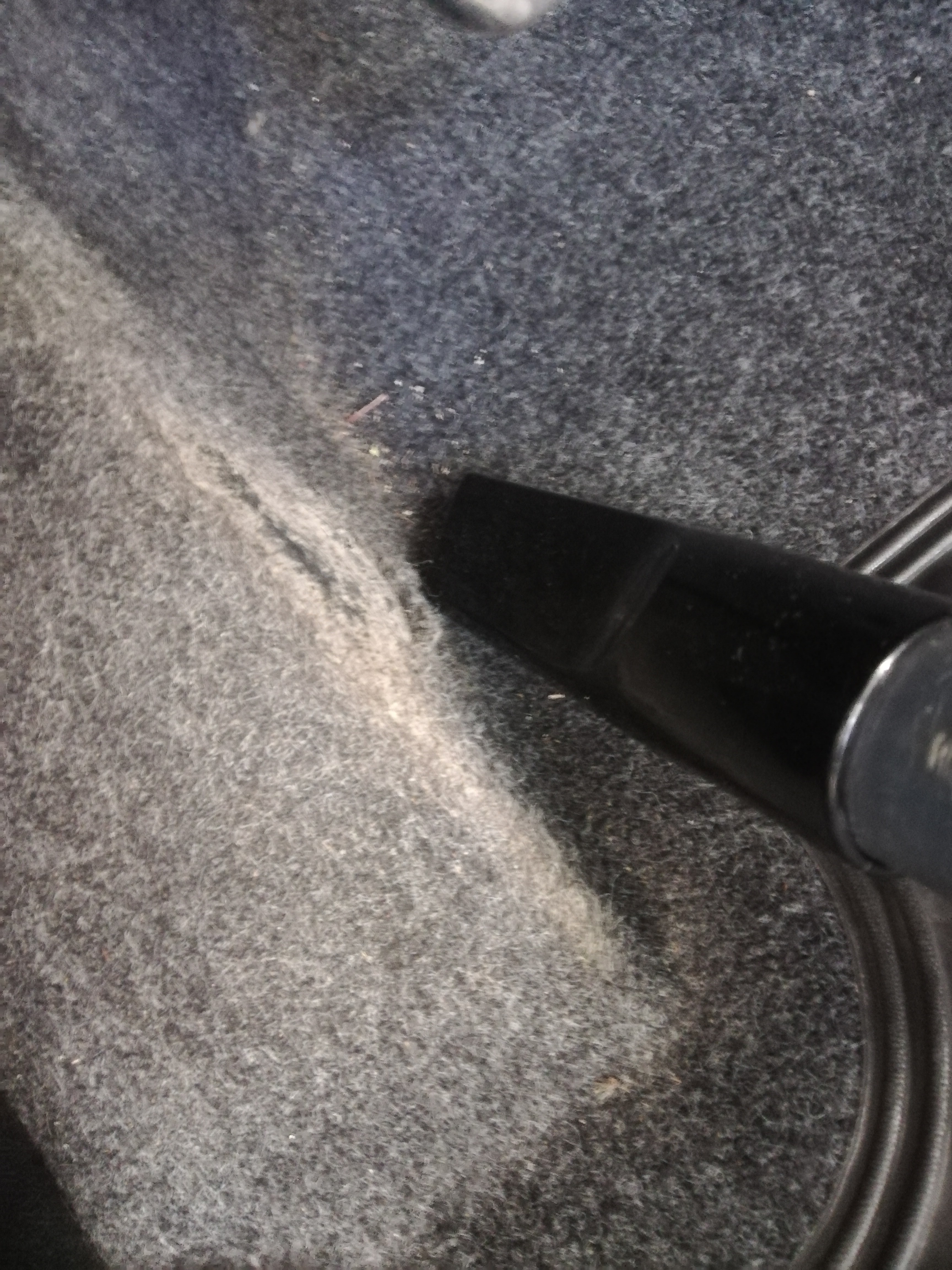

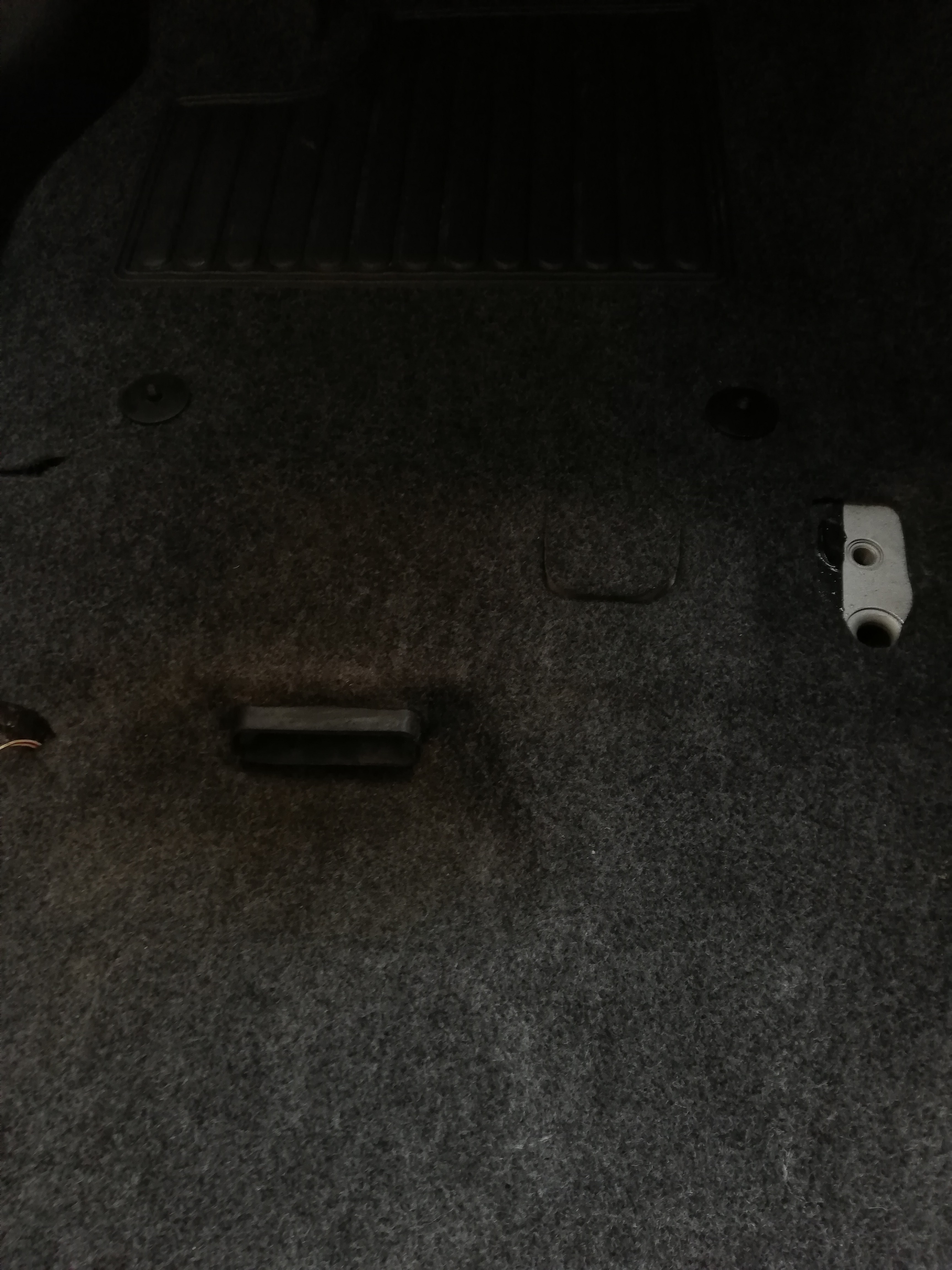

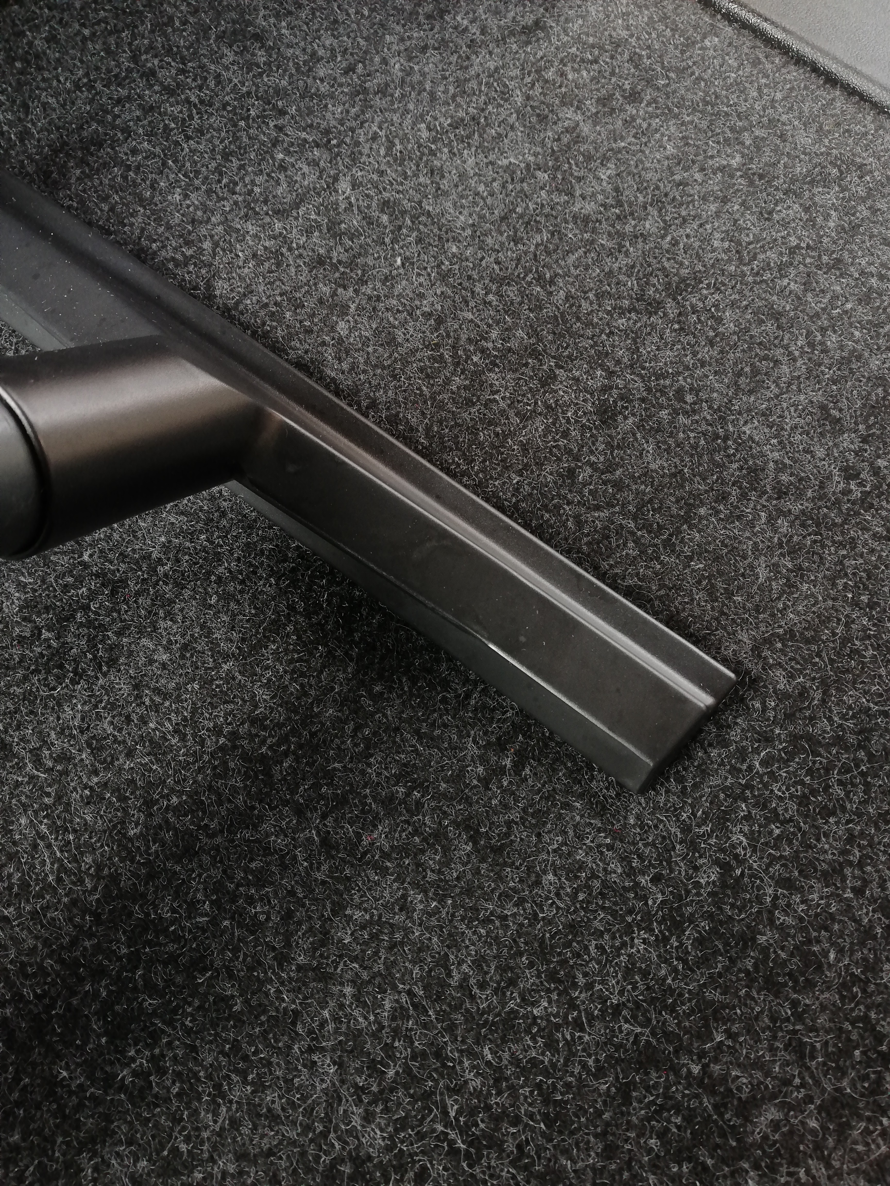

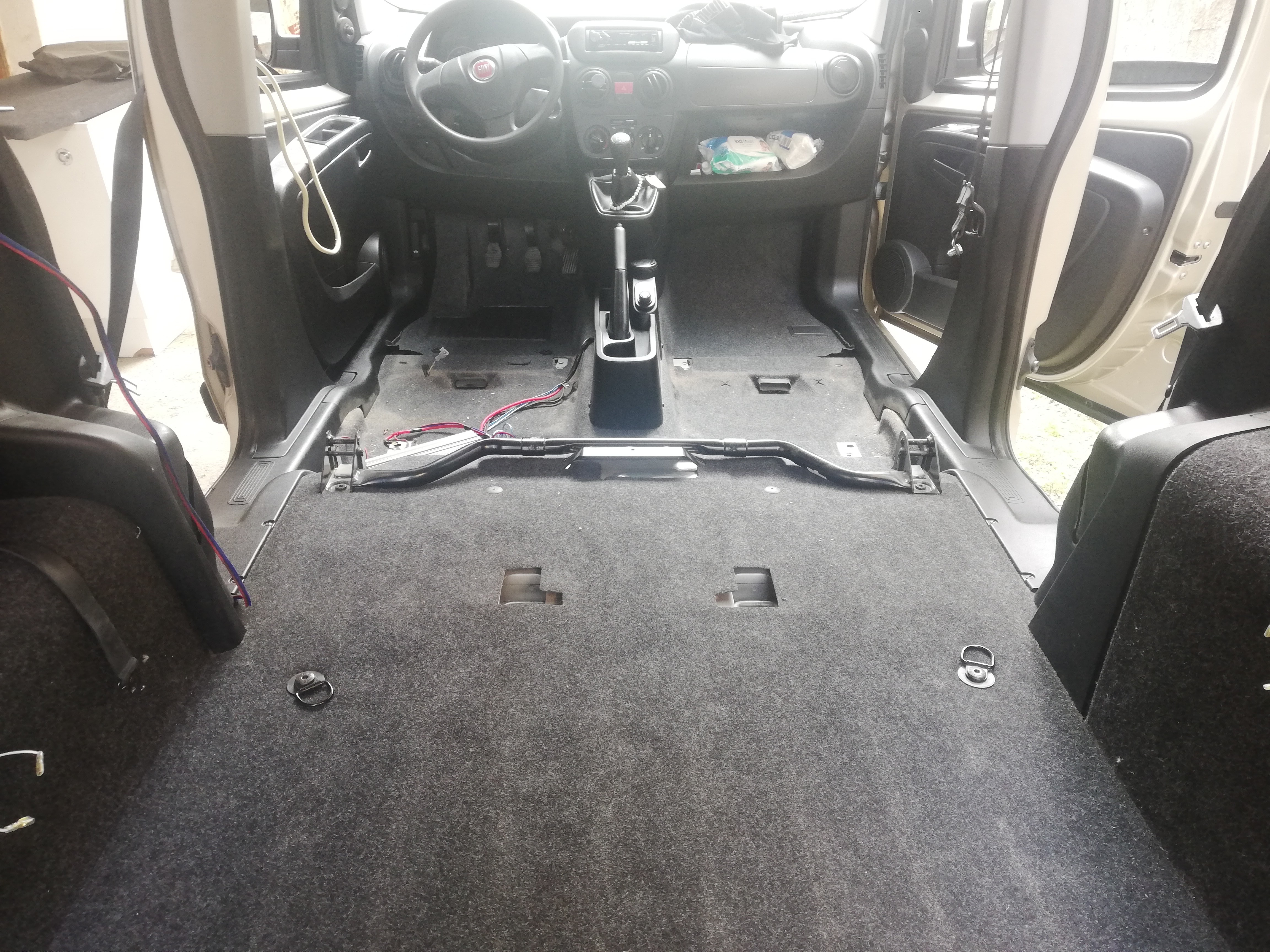

Taban Halısı Temizliği
Aynı koltuğu temizlerken yaptığım gibi halıda da aynısını yapıcam ama bu sefer şişeye daha fazla GS koydum, ve fırçayı daha nazikçe bastırdım. Fiorino olduğu için sonuçta ticari amaç olduğundan arada bir koli taşıdığımdan biraz deformeler var.
Kirli halimiz.

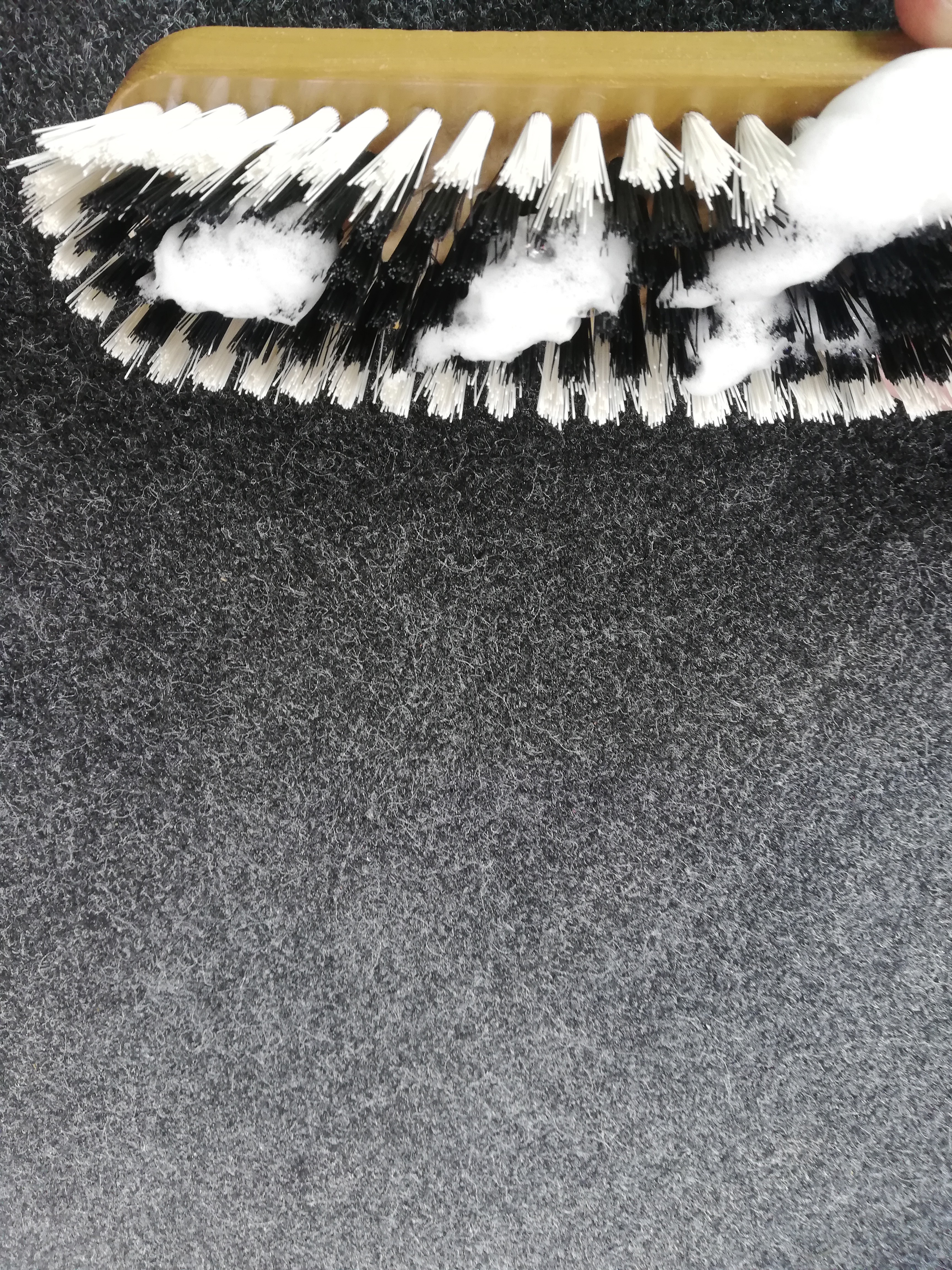

Sprey ile carpet ve gs yi sıktıkdan sonra fırçaya köpük sıkıp nazikçe kirleri kabartıyorum.
Ve çekiyorum. Kuru bez ilede yapılabilir.
Final.
Yüksek olan tarafı temizlemiştim. Farkı görün diye paylaşmak istedim.
Şöfor koltuğu altı.
Bunları yaptığım gün işim çıktığı için 30 km uzaklığa gittim geldim, koltuklar olmadan gayet hızlıy oluyormuş.:komik:

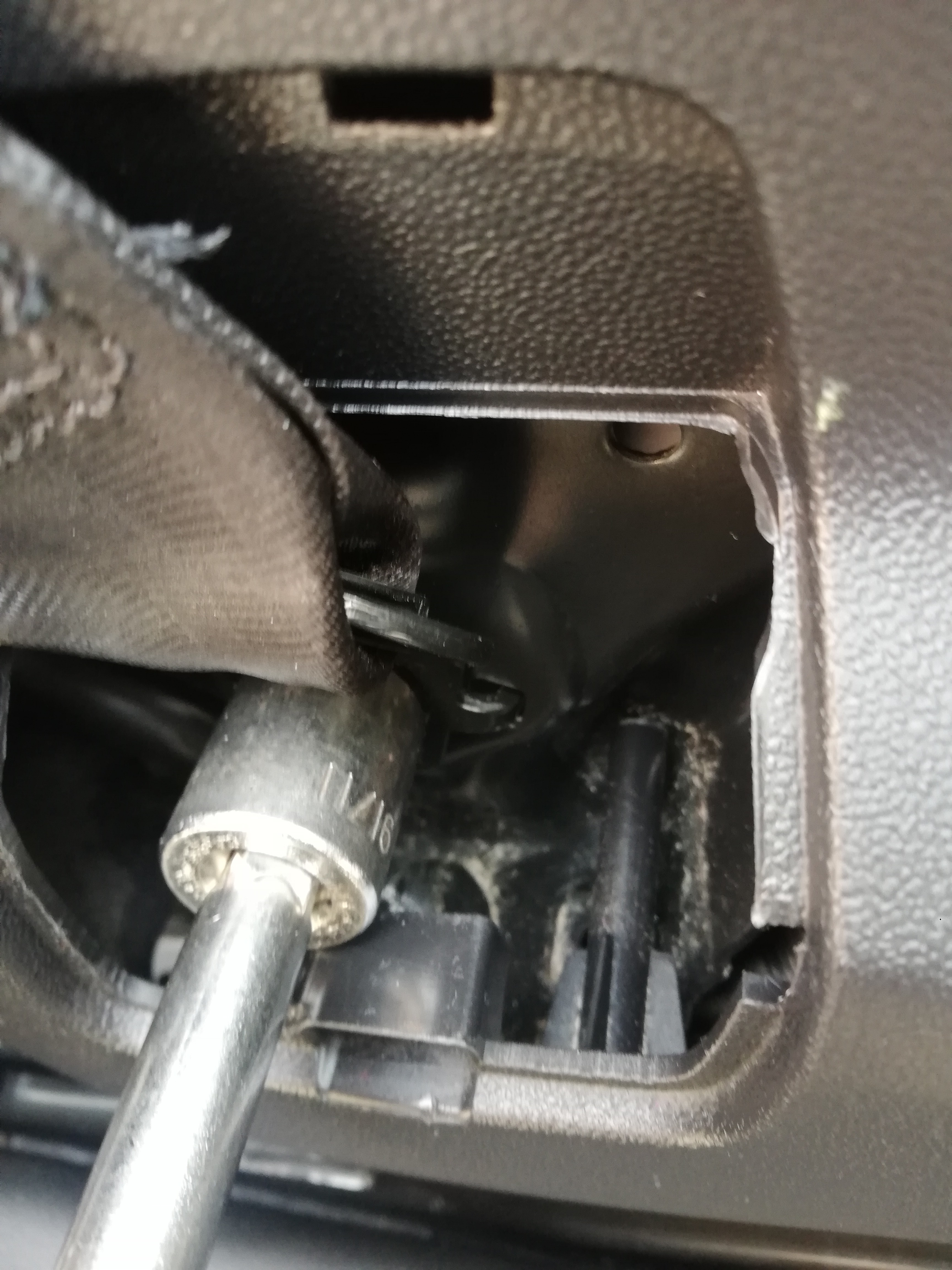

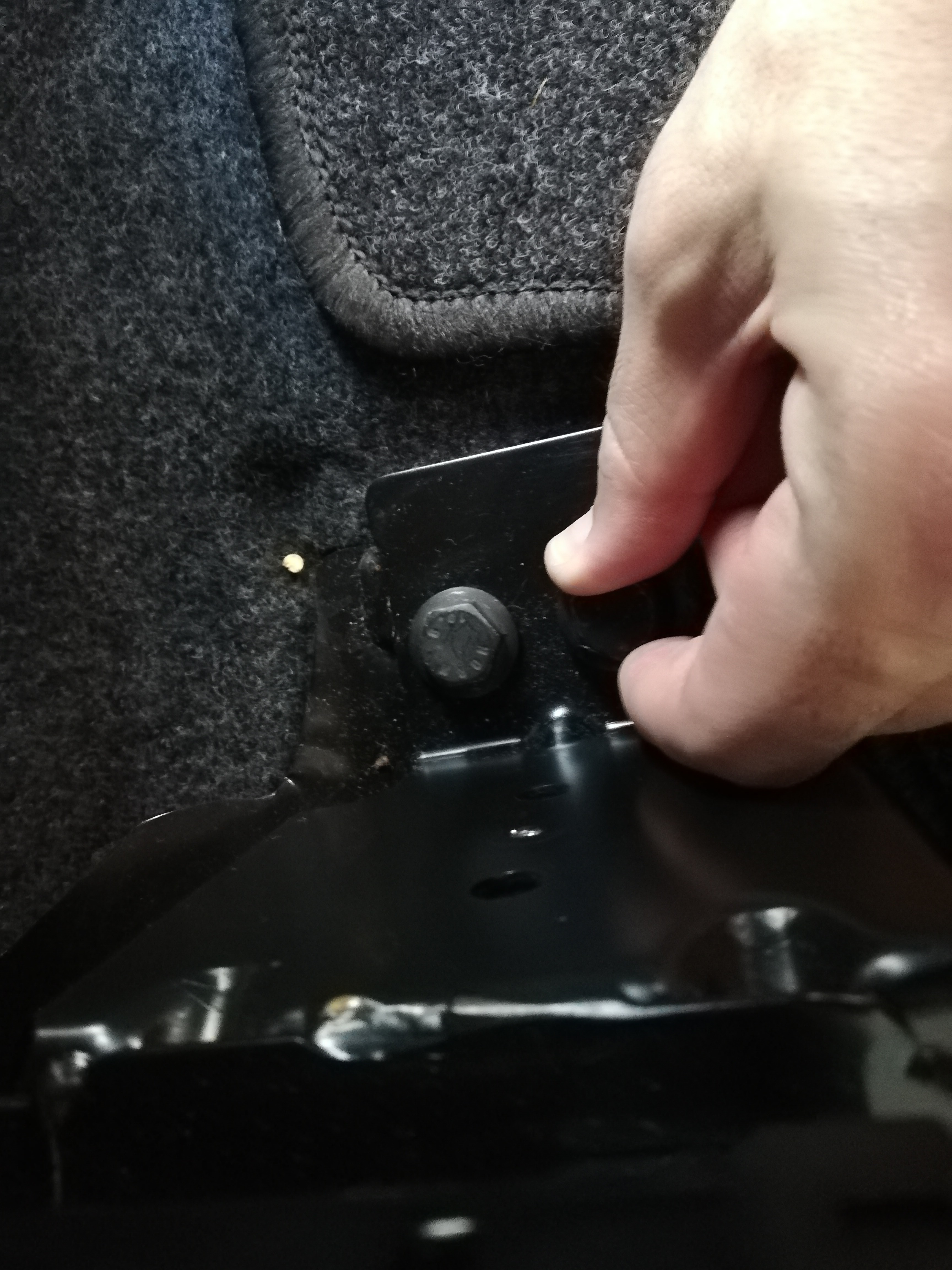

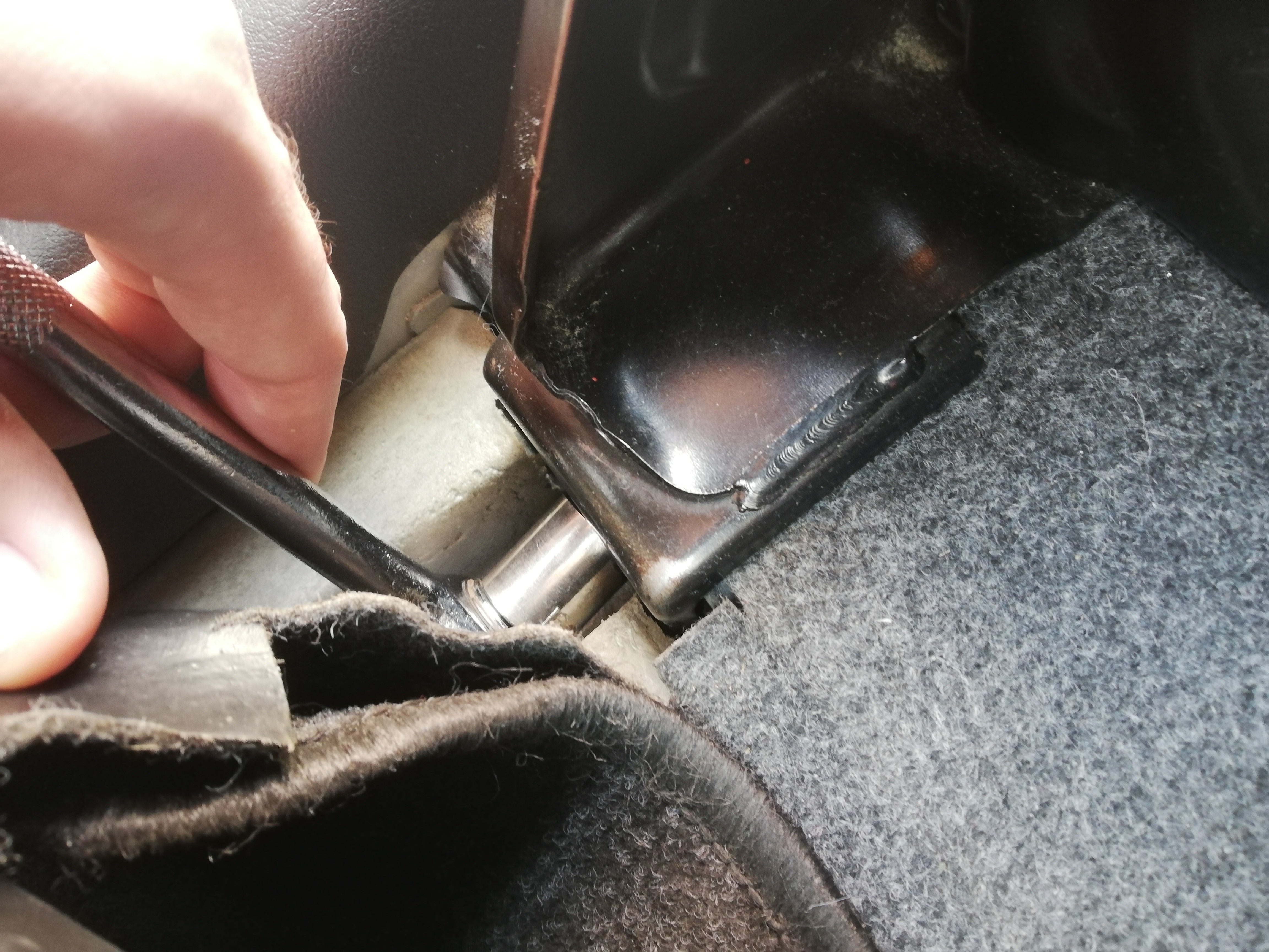

Koltukları takarken civatalarını elle tutturdum. (Biraz tozlanmış bir daha bez ile sildim.)
Cırcır ile sıktım.
Emniyet kemerinide sıktım.
Kapaklarını sıktım.

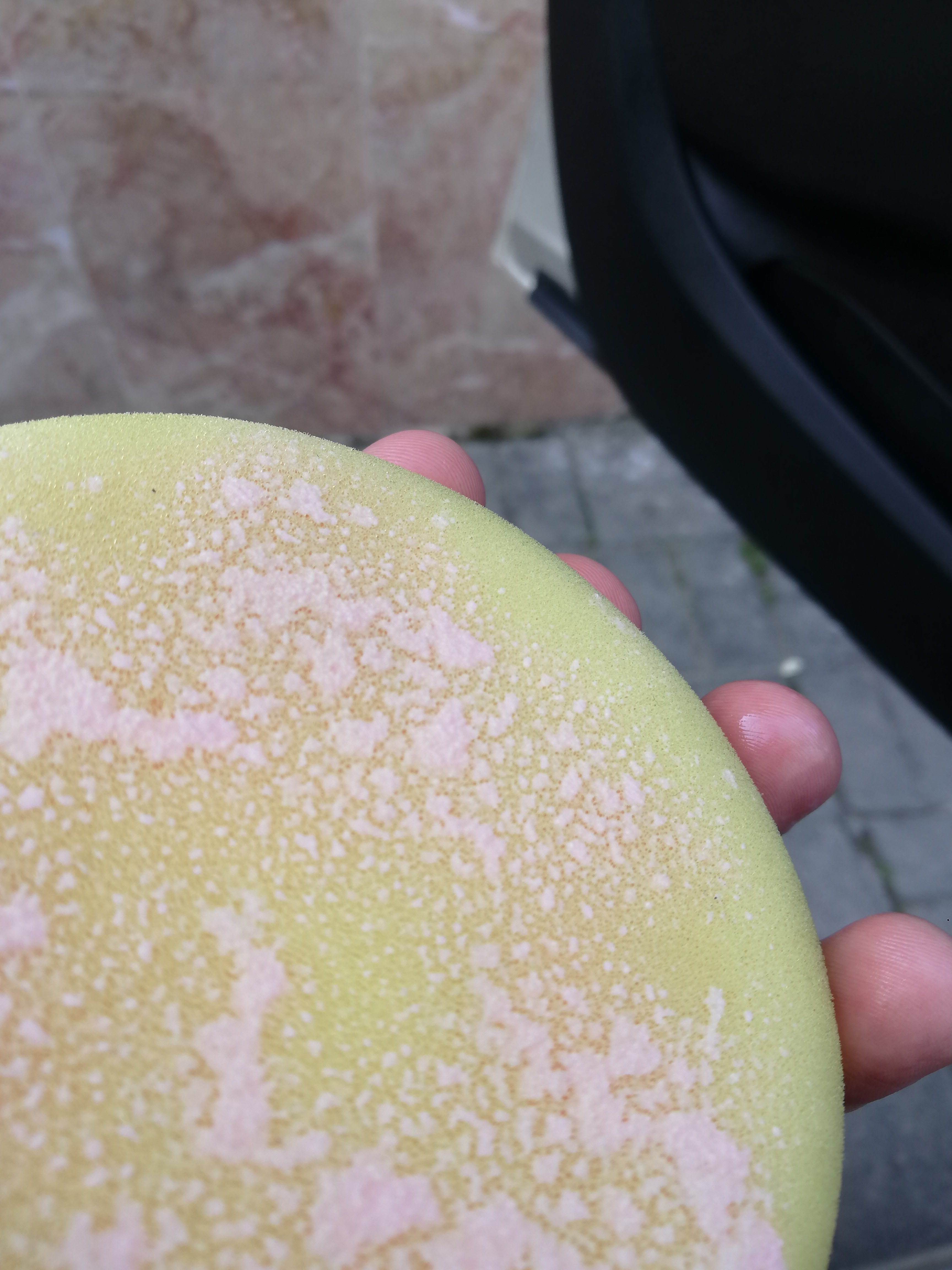

Ardından pink sheen ile korumaya geçtim. Herkesin farklı taktiği var bende cila pedi ile sürüp ardından bez ile fazlalığını alıyorum.
Bayılıyorum pink sheen'e

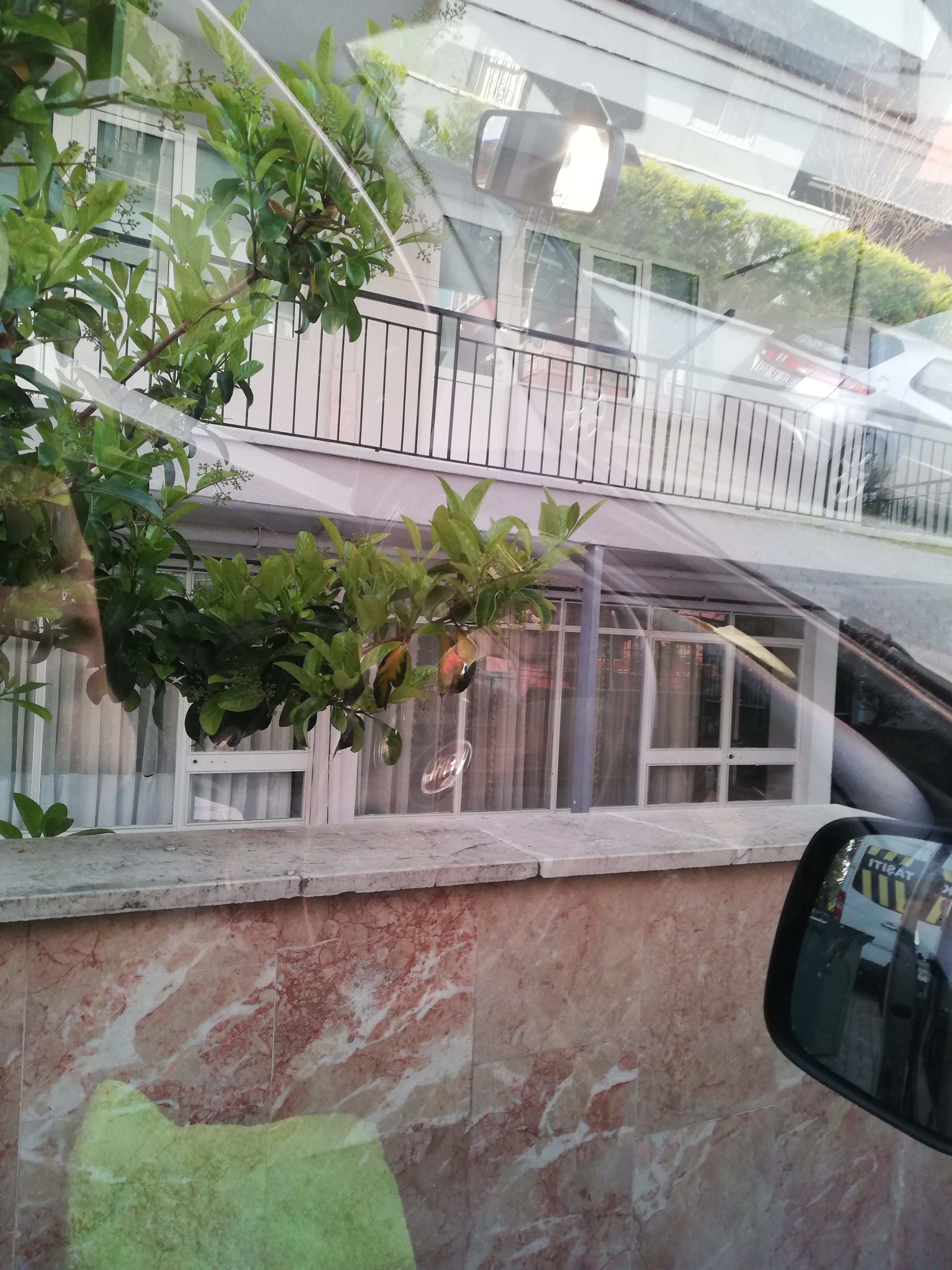

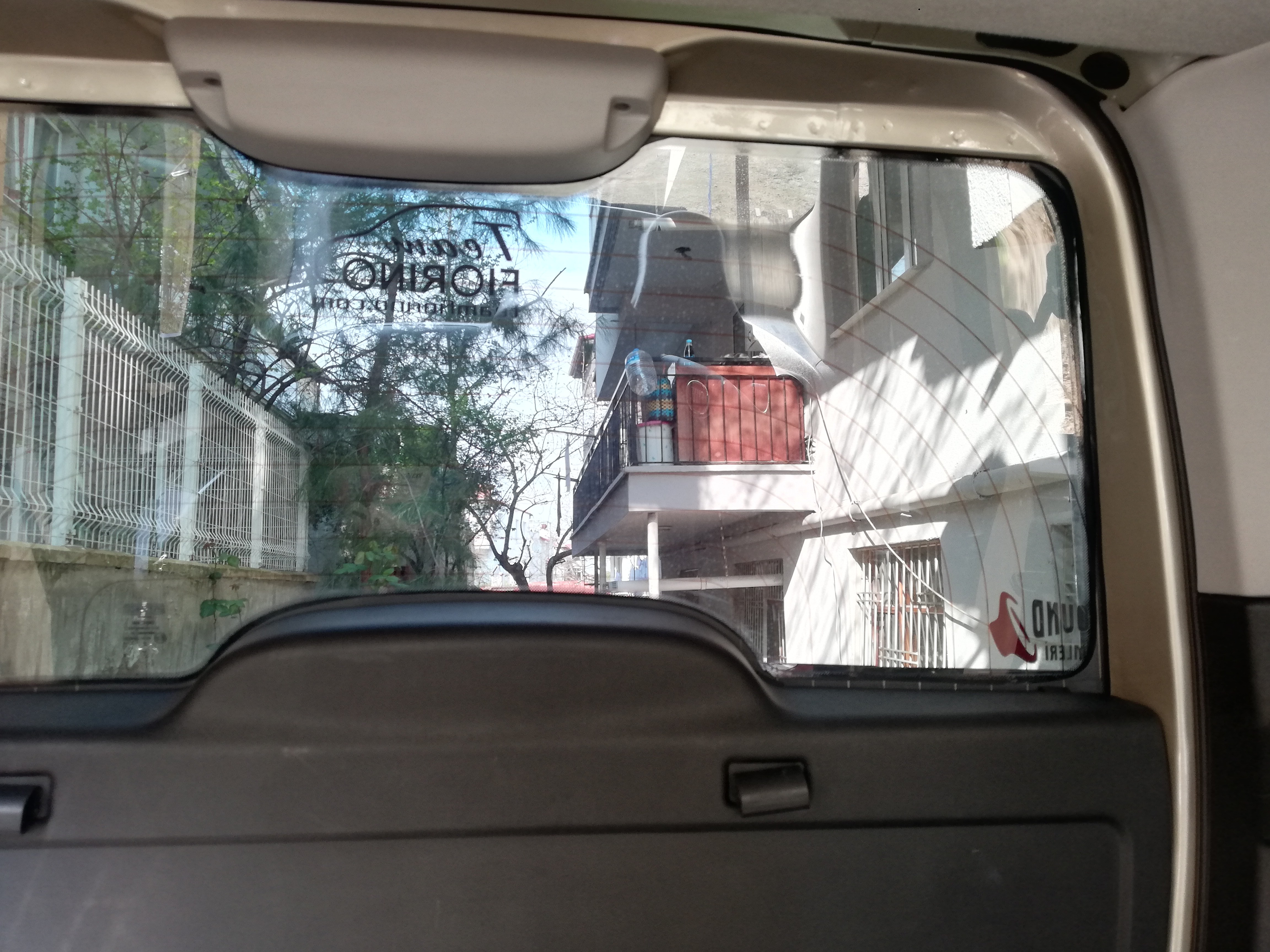

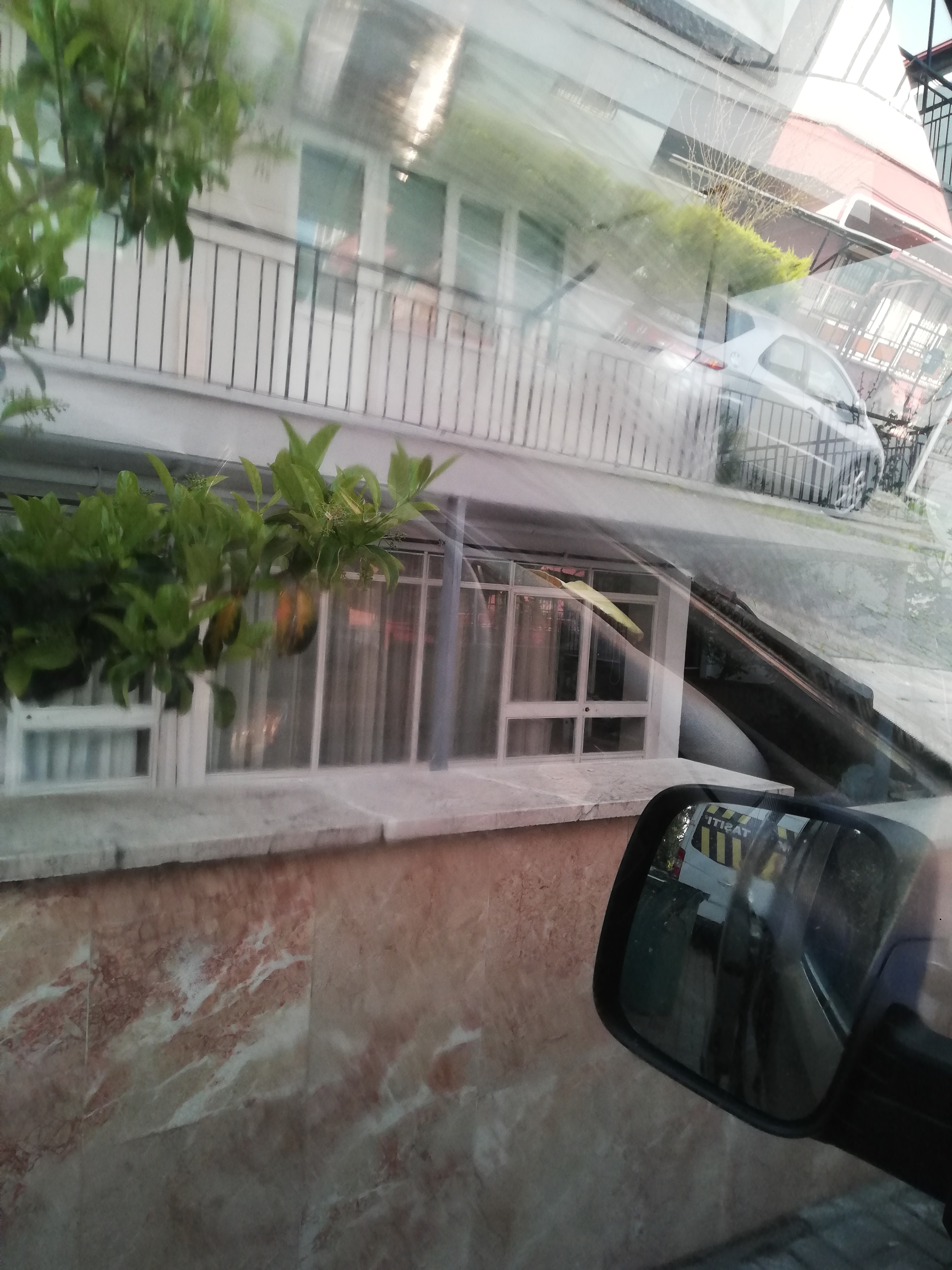

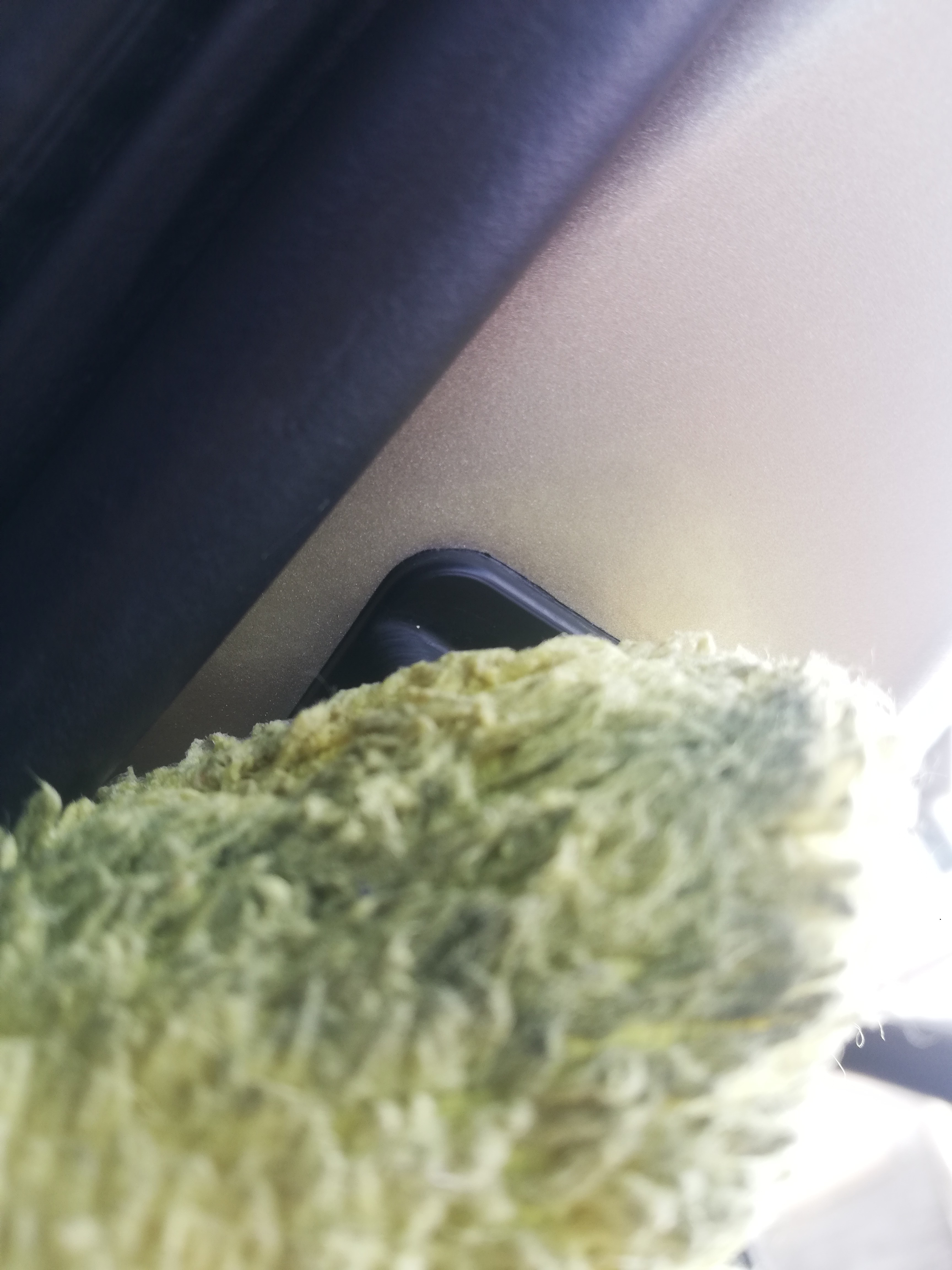

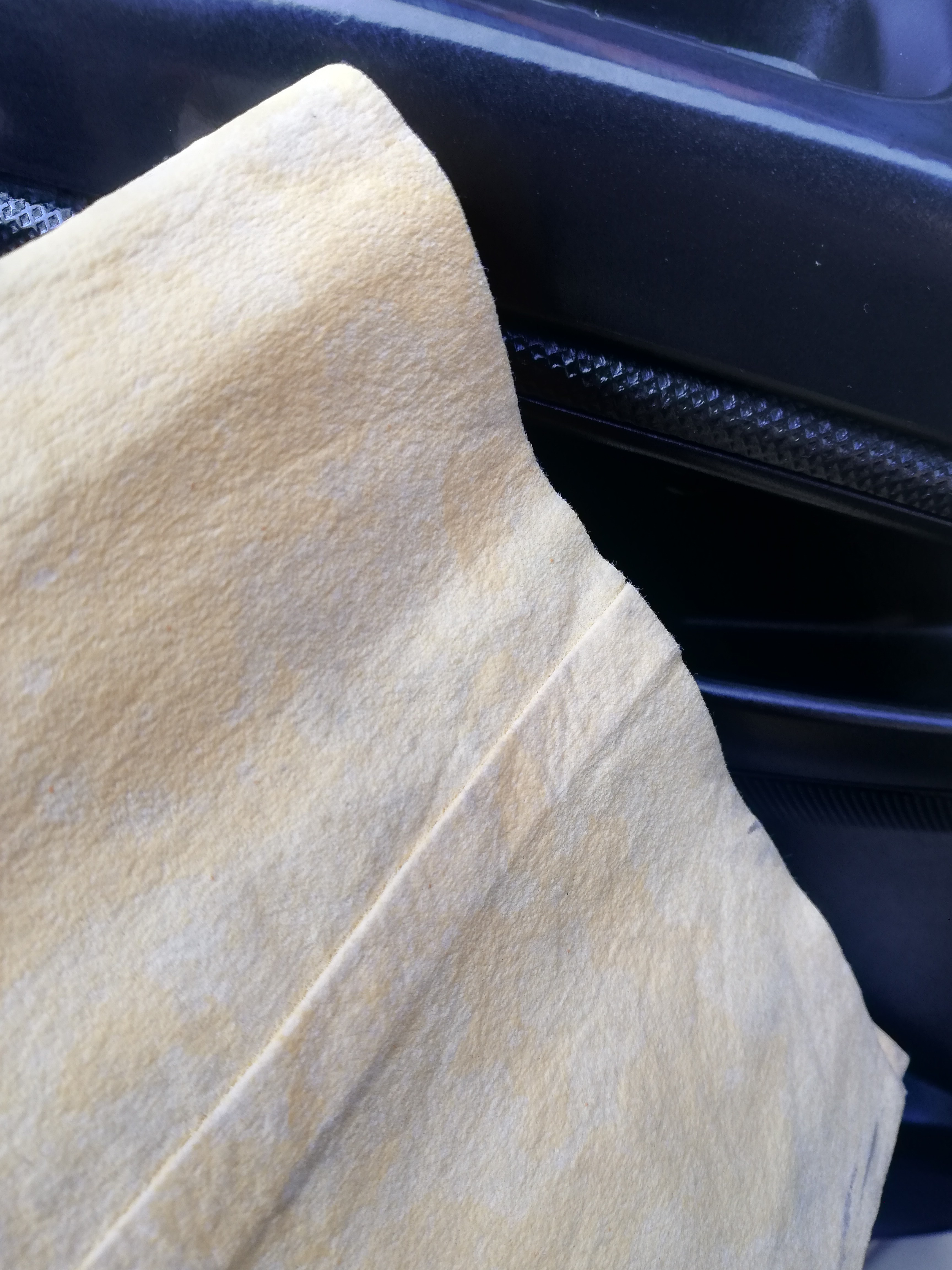

Camlara gelirsek deri beze camsil'i sıkıyorum.
Ve camı düzgünce siliyorum.
Sonrasında kuru bir bezle kuruluyorum.

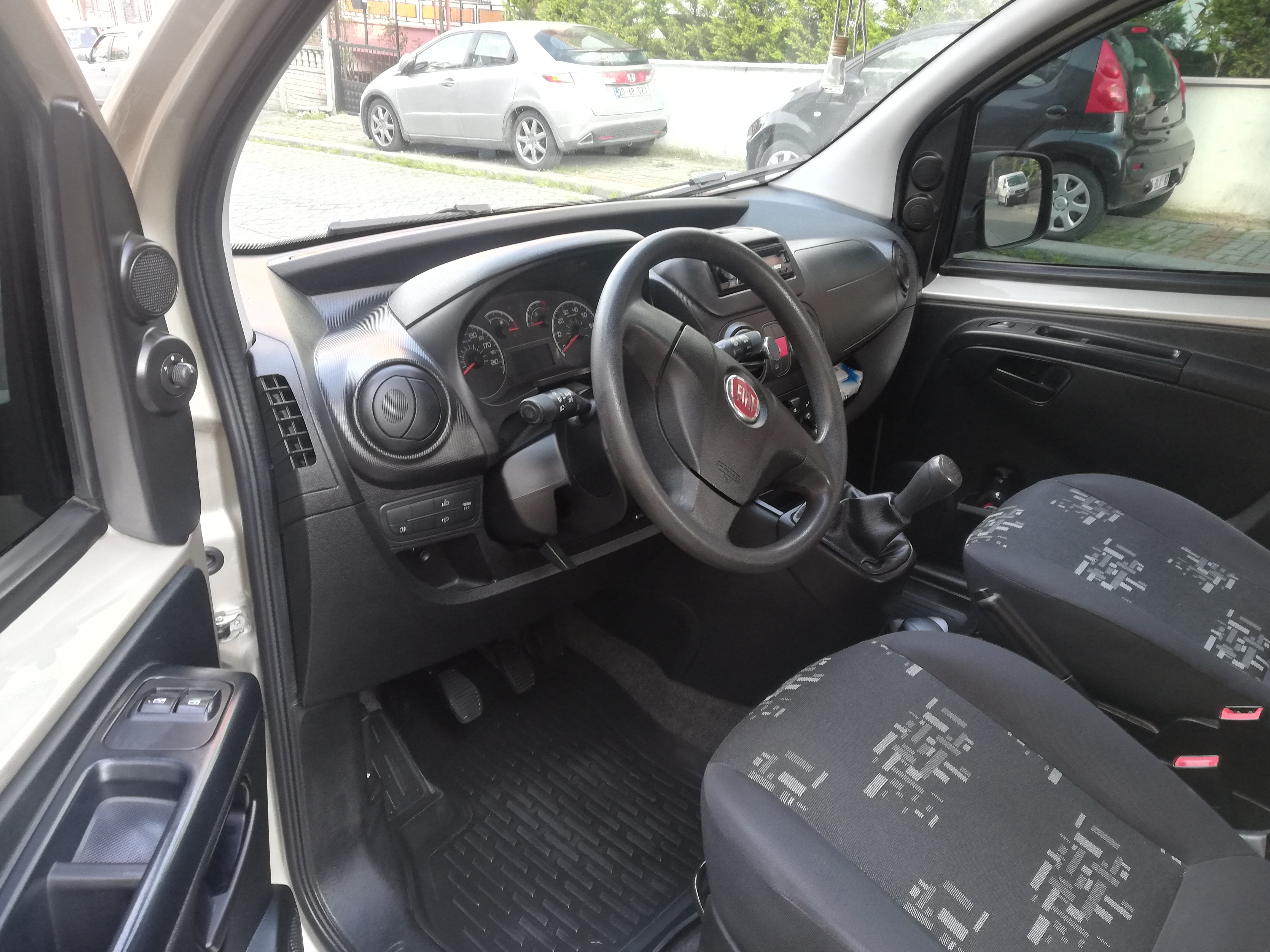

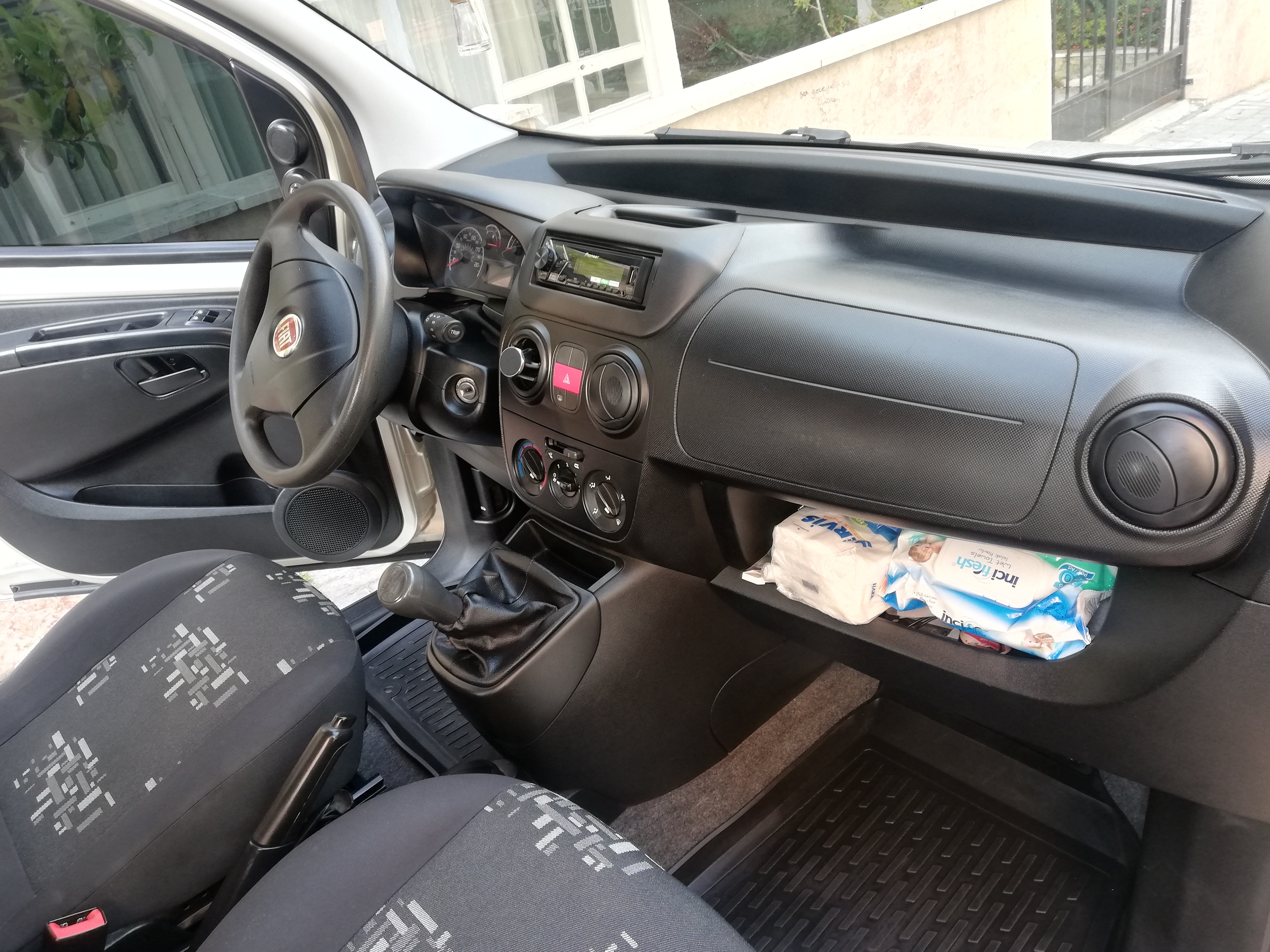

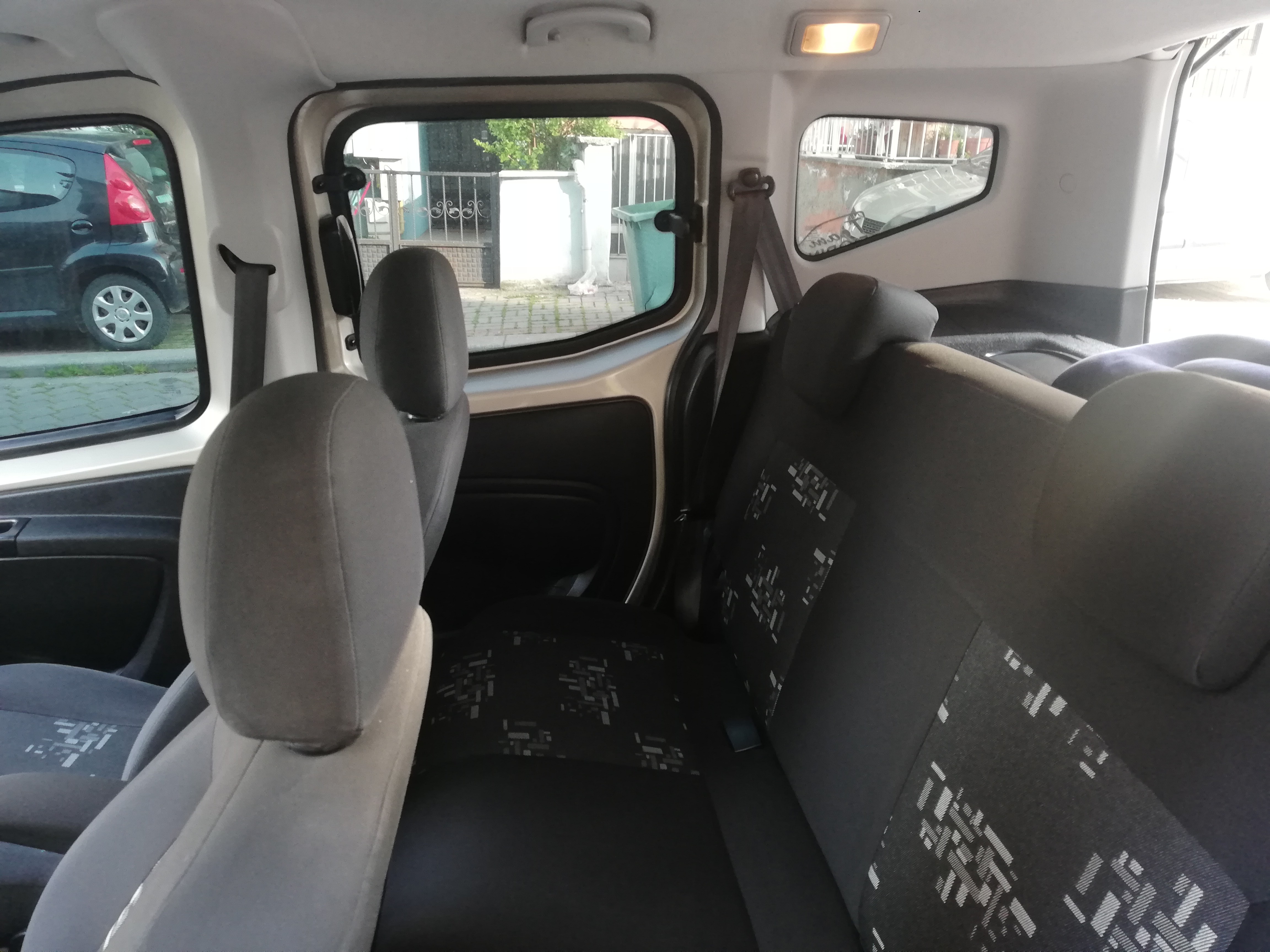

FİNALLER
Herkese çok teşekkür ediyorum. Forumdan ne kadar bilgi aldıysam onlara dayanarak bu işe giriştim. Benden görüp örnek alıcaklar arkadaşlar ve abilerime kolaylık versin. Eğer eksiklerim var düzeltirseniz sevinirim.:) Çok zevk aldığım bir yönden de yorulduğum bir uygulama oldu.
