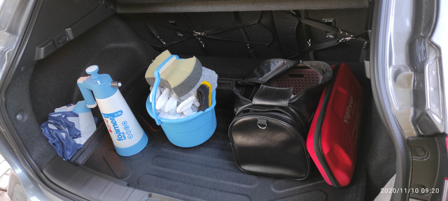

Herkese merhaba. Malatya da 1 hafta süren yağıştan sonra araba çok berbattı.
Savaşa gider gibi aldım malzemeri
Sabah benzinliğin sakin olduğu zamanda önce jant ve davlumbaz temizliği ile işe başladım. Kwazar içine Autoglym Polar blast ve çok az miktarda yine Autoglym intrerior cleaner karıştırıp jant lastik ve davlumbazlara sıktım ve fırçalar ile giriştim temizliğe. Bitirdirkten sonra en son Autoglym whell cleaner ile tekrar jantları aralarını ve detaylarını temizleyip basınçlı su ile jantlar ve tüm aracın tozunu aldım. Benzinlik köpüğü ve Sonax Sünger ile tüm arabayı temiz bir şekilde yıkayıp duruladım. Kurulama için aracı farklı bir alana çekip Autoglym Rapid Aqua Wax uygulamasının ardından parlattım. Lasitklere Autoglym tyre dressing, davlumbazlara Autoglym VRC , camlara Autoglym fast glass ile bitirdim. Sabırla okuduğunuz için teşekkürler...
