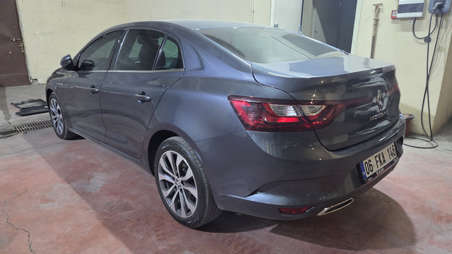

Öncelikle 7 yıldır bindiğim emektar Focus'u satıp Megane 4'e geçtim. Araçta tek tük derin çizikler haricinde yıkama çizikleri mevcuttu.
Kirli Hali
Sinekler için K2 Nuta Anti Insect
Üzerine de Innova Foamy
Jantlar için KC FB ve Flowey R1
Ön yıkama sonrası
Kova yıkama sonrası

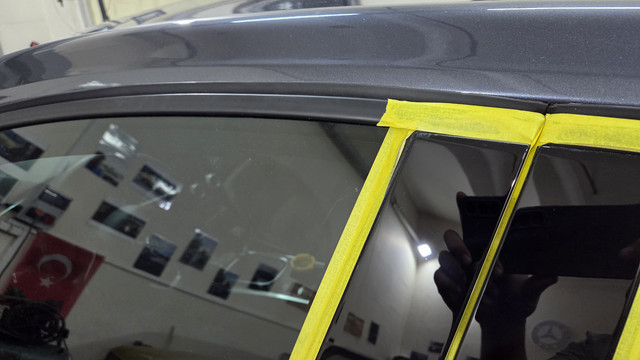

Demirtozu temizliği yapıp kile geçtim. Tavan ve bagajın üst kısmı hariç temiz çıktı.
Polisaj öncesi
Cutting için DWP849x, Menzerna 400 yeni seri, Obey keçe
Cutting için çeşitli öncesi sonrası fotoğrafları,
Tek boyalı parçamız olan sol ön kapıda önceden kalan zımpara izleri ve kötü görünüm vardı. Aşırıya kaçmadan sulu 2000 zımpara uyguladım.
Polish için Menzerna 2500 + Shine Mate EX620 + Rupes Sarı ped
Finish için Menzerna 3800 + ShineMate EX620 + Rupes Beyaz ped
Polisaj Sonrası
VP Combo 2 ile yıkama
M700 ile silindikten sonra ADBL Synthetic Wax
Lastiklere de Meg Endurance sürdükten sonra,
Finaller
