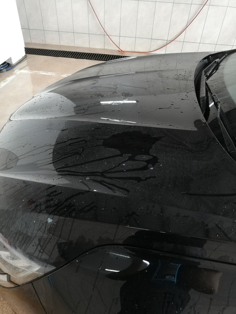

Haftanın İlk Gününden herkeze Kolay Gelsin İyi Çalışmalar.

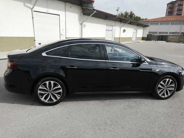

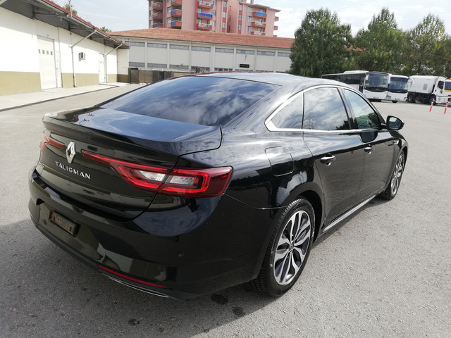

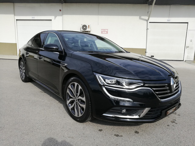

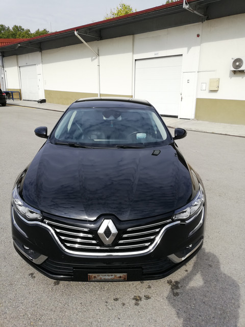

Aracımız Renault Talisman
Bugün ki Çalışmamız 2019 yılında Türkiye ye gelen Hybrid Seramik Wax Uygulaması

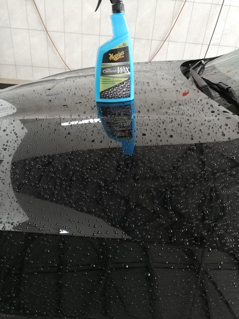

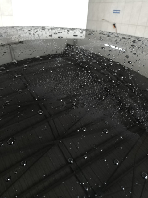

1.Adım Aracımızın Yıkamasını yaptık hemen ardindan kil uygulamasi yaptik ve Kurulamadan ardından Tüm Kaporta Aksamına Sıvı Seramik Wax ı Her Kaporta Aksamına En fazla 3 Fıs şeklinde Sıktık.Daha sonra SoftBuff Yıkama Eldiveni ile Tüm Kaporta Aksamına Yedirerek Dagıttık.
3.Adım Tekrar Yıkamaya geçtik
4.Adım Final

2. Aşama diyerek biraz kavram karışıklığı oluyor . Ürün İle 2 kez işlem yapılıyor gibi anlaşılıyor .
Normal yıkama yapılıyor. Sonrasında kurulamadan ıslak iken ürün sprey şeklinde arabaya püskürtülüyor. Sonra tekrar. Durulanarak yıkanıyor. Kurulanıyor .

Yukarda yazılan soruya karşılık cevaben yazıldı hocam normalde dediğiniz gibidir.Ama benim uygulamam Araç ıslakken 1 tur ürünü araç etrafında eldivenle gezdiriyorum daha sonra tekrar püskürtüp direk yıkama yapıp kurulamaya geçiyorum.

Anladim. Evet bu şekilde iki aşamalı oluyor . Bende de var ürün ama anca izliyorum internette videoları. Daha uygulamadım nerdeyse 1 sene oldu alalı ))

Hocam Benim 4 üncü yılım Meguiars Firmasıyla tüm ürünlerini kullandım Tecrübe ettiğim ürünleri nasıl kullandıgım hakkında paylaşıyorum bazı ürünleri çok iyi bazı ürünleri malesef başarısız Eger uygulayacaksanız mutlaka 1 tur eldivenle gezin ıslakken kuruma ya geçiyor daha sonra 1 tur da araç etrafına sıkın kurulamaya geçin farkı görebilirsiniz Sosyal medya da direk ürünü sıkıp tanzikle ürün daha işlenmeden suyla kaporta üzerinden atıyorlar ben onu tavsiye etmiyorum Eger Ankara daysanız beraber yapabiliriz Saygılar:)

@Sefa46, Sağolasın. Çok güzel olurdu ama izmir’deyim . Benim Detailing giriş gelişme. Kasım aylarında meguiars alarak başladım . Meguiars siyah top coat sprey de aldım. Seramik bakım spreyi diye. Onu da daha kullanmadım )) . Meguiars Quickwax ve quickdetailer kullandım anca. Arabada seramik var diye aldım ama fırsat bulamadım daha . Benimde kafamda sizin yaptığınız gibi yapmak vardı. En azından kesin püskürtüp dağıtacaktım bi kere . Sağolasın tekrardan.

Top Coat Sprey iyidir hocam güzel üründür mutlaka kullanın seramik yaptırdıysanız Aracı yıkayıp kuruladıktan sonra Spreyi sıkın tekrar iyi bir bezle silin çok iyi sonuç alırsınız su iticilik ve Boncuklanma için

Şaşırdım. Ürünü kullanan tecrübe eden biri çıktı )))
ürünü aldım ama sonra internette kullanan Hindistanlı bi adam dışında pek video görmedim. Meguiars in kendi videosu var sizin dediğiniz gibi kısa bi uygulama video su var. Başka video yada yorum pek bulamadım. Özellikle. Türkiye’den .
sağolasın paylaşım İçin. 24 saat kürleşme var diye. Hep erteledim sakin bi zamanda uygulayayım diye
Hocam öncelikle ellerinize sağlık, muhteşem görünüyor. Kesinlikle video konusuna katılıyorum, meguiarsla bu kadar uzun süre çalışmış birinin elinden uygulanmasını izlemek çok güzel olacaktır. :)
