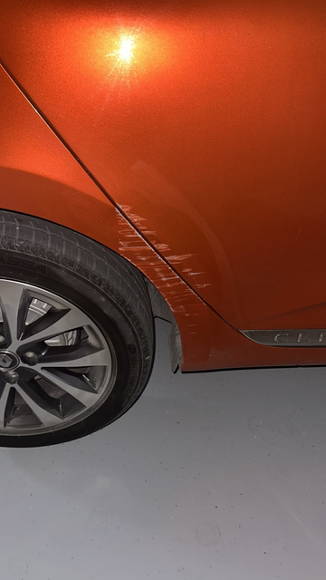

Mercan turuncu clio aracımda sürtme sonucu böyle bir durumla karşı karşıyayım ne önerirsiniz? Sorduğum yerler 15 bin liranın üzerinde fiyatlar çekiyor sizin tavsiyeleriniz neler olur

Aynı renk araca rötuş yaptım. Eğer göçük yoksa; önce piri bi temizletin pasta ile alabildiğiniz çizimleri alın. Kalan kısımlar düz yüzeydeyse Çelik ile kendiniz rötuş geçip vernik atıp ardından pasta yapın.

Hocam vernik parlayıp ton farkı oluşturmazmı

Benim problemim vernik olmadı ama bendeki çizik çok derindi saç malzemeyi bile kazımıştı. Normalde yüzeyi hafif doldurmak için macun gerekiyordu. 3-4 defa baz kat boyayı sürdüm boya kurudukça çukurda tekrar içine çekti. 1-2 kat Sedef boyasını sürdüm. Baktım boya ile çizdiği dolduramıyorum. En son üzerine vernik attım. Karşıdan bakınca ton yakalanmış gibi fakat çizik derin olduğu için yanlardan bakınca kenarlardaki boşluk görülüyor ama 2 cm uzunlugunda 1 mm derinliğinde bir çizikti. Çok umursamadım o sebeple
