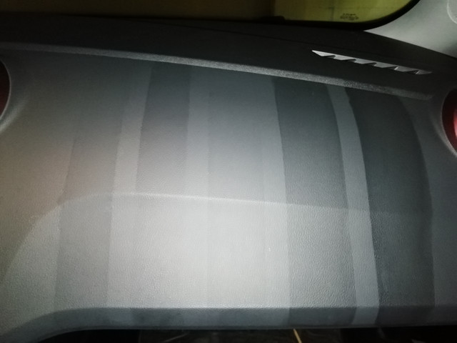

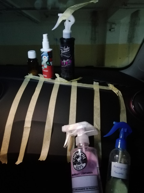

Elimdeki iç mekan kullanımına uygun olan plastik ürünlerini karşılaştırdım. Ürünler; Colourlock vinil koruyucu, gtechniq c6, auto finesse spritz, ad pinksheen, ag supersheen
Ürünleri hem yumuşak plastik hem sert plastik üzerinde test ettim. Yumuşak plastik ile başlayalım
Işıktan dolayı fotoğraf yanıltabilir, kendi gördüğümü aktaracak olursam;
Açıktan koyuya doğru
1.Autofinesse spritz ve gtechnic c6 aynı
2.colourlock vinil koruyucu
3.AutoBrite Pinksheen
4.AutoGlym Supersheen
Parlaklıkları azdan fazlaya doğru
1. c6, spritz, colourlock tam mat görüntü verdi
2.Autobrite pinksheen
3.Autoglym supersheen
Sert plastik testimize geçelim. Testi yaptığım sert plastik malzeme yumuşak plastiğe göre biraz daha parlak bir madde
(sıralama yine aynı)
1.Colourlock vinil koruyucu
2.Gtechniq c6
3.Autofinesse spritz
4.autobrite pinksheen
5.autoglym supersheen
1.colourlock ve c6 aynı, tam mat görüntü verdi
2.Autofinesse Spritz
3.Autobrite Pinksheen
4.Autoglym supersheen

Aşırı parlak görüntü veren, yoğun limon kokulu ürün. Yağlı ve çok kaygan dokunuş hissine sahip dokunulduğunda elinize yağ bulaşıyor, hatta dokunarak bu yağı sağa sola bulaştırmak mümkün. Fotoğrafta şöyle göstereyim:
Kırmızı ile işaretlediğim alanlar ürünü dokunarak bulaştırdığım alanlar.
Bir autoglym klasiği, yine şaşırtmadı. Vasat bir ürün. Dayanımı orta düzeyde. Uv koruması var.
