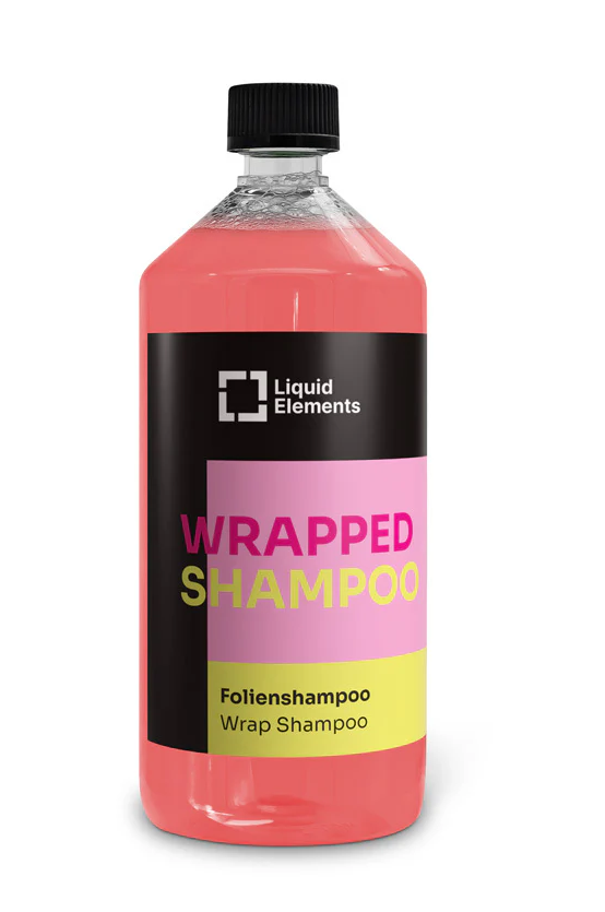

Yıkama şampuanı seçimi : ihtiyacımız olan her zamanki gibi pH nötr şampuanlar fakar üreticiler bunu fırsata çevirip Wrapped Car shampoo diye çok özel bir karışım diye satabiliyor.
Bkz. Liquid Elements
Açıklamayı aynen ekliyorum :
The “Wrapped” foil shampoo is suitable as a washing water additive for all wrapped vehicles. The shampoo quickly and gently removes stubborn dirt from matt or shiny foil.
“Wrapped” Wrap shampoo can also be used for partially wrapped vehicles .
Son cümleye dikkat, kısmen kaplanmış araçlar için de uygundur diyor. Hani sadece on kaputta koruma varsa da al bunu her yeri yıkarsın. :)
Önerilerde Meguiars Gold serisi de önerilenler arasında. Bu da aslında PPF için özel bir ürün değil.. Ama adam kaplamaya o kadar para veriyorsan, şampuanın da gold olanını al diyor :)
Yıkama basit, ister sulandırılmış şampuan ile hızlı bir ön yıkama, sonrasında aynı şampuanla kova yıkama yap geç kenara diyor. Özel bir fantazisi yok fakat ne yaparsan yap güneş altında yıkama diyor ecnebi uzman arkadaşlar. Burada kendilerine katılıyorum :halay:Zira güneşin böğründe bu iş yapılır ise, yüzeyde kuruyan şampuan PPF de renk solmasından tutun hava geçirgenliğine kadar birçok noktada olumsuzluğa sebep olacaktır.

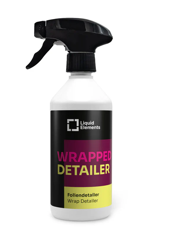

Eee makineyi gölgede yıkadık, kuruttuk.. Biz detaycıyız, parlak severiz diyorsanız elbet onun için de kısıtlı seçenekler mevcut! Benim gibi AF finale 5 litre olarak alıp da kullanıyorsanız artık o stoklar jant, cam vs yüzeylerde kullanarak tüketebilirsiniz. Amma velakin kaplamalı yüzey için önerilmiyor. Teknik dayanağını bulamadım, o sebeple kendilerine katılıyorum veya katılmıyorum diyemeyeceğim. Nötr kalıyorum :)
PPF li arkadaşların imdadına gene Liquid Elements firması yetişiyor. :)
qd kutusu üzerine wrapped yazıp kakalıyorlar gibi dursa da markaya olan güvenimden dolayı denemek istediğim bir ürün. Markanın TR dağıtıcısına sosyal medyadan yazdım :) Dönerlerse ona göre alır test eder forumla da paylaşırız :alisveris::tesekkur2:
Şimdilik bu kar, herkese keyifli forumlar, sağlıklı günler dilerim.

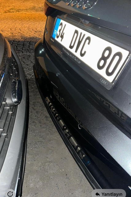

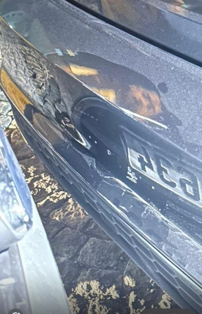

Uzun zamandır ppf kullanırım arabalarımda genelde sadece ön kaputta kullanmıştım taş izlerine karşı ,şimdi ki arabam komple ppf kaplı.arabamı eskiden neyle yıkıyorsam yine öyle yıkıyorum ön yıkamada magifoam favorim .ama sadece tozluysa süperfoam kullanıyorum.kovada purple velvet,vonix v floc tercih ediyorum.ancak koruma olarak seramik ve carnauba içerikli ürünler kullanamıyorum ,çok toz çekiyor.sentetik ürünler gayet güzel ppf için.bir marka hariç pek sararma yaşamadım oda steak dynoshild.bildiğiniz sarardı kir falan değil yani. site girişinde bariyerin açılmasını beklerken bana arkadan güm diye biri vurdu ,çocuk acemi.frene diye gaza bastım diyor.
Ppf olmasa bu tanpon mecbur boyanacaktı,yakınlaştırırsanız fotoları daha net anlaşılacak.ppf i nerdeyse yırttı vuran araba.ama biz ppf i kaldırınca boyada hiç bir şey olmadığını gördük.buna benzer bir sürü şeyden ppf korur boyayı ,belki ufak tefek göcük olur ,onuda zaten boyasız hemen halledebilirsiniz.birde piano black parçalar tam baş belası ppf olmasa neyle yıkarsan yıka o piano black çizilir ve iğrenç durur.kısacası ppf maliyetlidir ancak aracınızı gerçekten korur

Piano black ve farlar için çok iyi. En kolay kılcal çizik olacak yerlerden biri.
Bu arada geçmişler olsun. Karşı taraf göçüğü mü karşılayacak yoksa hem göçük hem ppf karşılayacak mı?

hocam öncelikle geçmiş olsun. Sararma yaşadığınız ppf markası stek dynoshild mi orayı anlayamadım.
