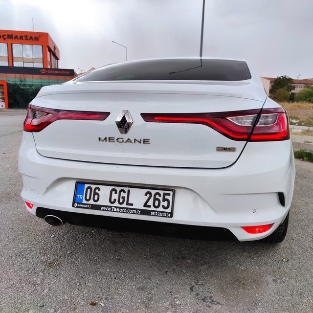

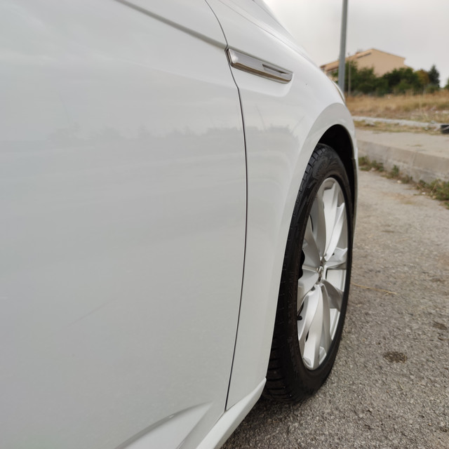

Arkadaşlar Merhaba
Bugün kü Test Konuğum Megane 4 Sedan aracimiz.Oldukca Yogun Çizik ve Hologram mevcuttu,yüzeyi en iyi kondisyona getirerek uygulamaya başladim bu islem tam 12 Saat Sürdü.
Kullanilan Malzemeler
Rupes Course Kalin Pasta
Zvizzer Medium İnce Pasta
Scholl Concepts Final Pastasi
Klinet Pro Yüzey Temizleyici Prep
Lamp Protect Far Seramiği
K2 Gravon Seramik Kaplama
Uygulama ve Ürün İncelemesi
Polisaj Grubu Gayet Basarili güzel kombin yaptim hatasiz ve kusursuz sonuç elde ettim.
Yüzeyi Temizlemek yani Seramik Kaplama icin K2 Pro Klinet i sectim Başliginida Evde unutunca Alta 500 ün Başligini Kullandim.:terlisırıtan:
K2 Pro Klinet Begendim F/P Üzerinde bir Temizligi var Kokusu AutoBrite nin Crystal Glass Cam Temizleyicisi ile nerdeyse ayni Yogun İzoropil Alkol var temizlik kabiliyeti iyi tavsiye ederim.
K2 Pro Gravon Seramik Kaplama İlk Defa Kullaniyorum,Kokusu Yoğun Uygulamasi Rahat,Silmesi Rahat ve kullanim Talimatina göre uyguladim güzel sonuç aldim Parlaklik Şahane begendim Su İticilik,Dayanim vs İlerleyen zaman da test edeceğiz.
50 Ml Olmasi Fiyatinin da Kampanya Dahilinde 544₺ Olmasi İnsani Cezbediyor bu fiyatlara seramik yok.
Sadece Elestiri Kismi Kutu İçerisinden Uygulama Takozu ve Bez Çikmiyor onu kendiniz tedarik etmeniz gerekmektedir.
Lamp Protect Aslinda Bircogumuz Fiyatindan dolayi Buyuk ihtimal sepetine eklemistir :terlisırıtan: Ürün ü bugün uyguladim özelden cok soran oldu nedir ne degildir diye.
Ürün den çok bir beklentim yoktu ancak Ürün Seramik gibi Kürleşiyor ve katman oluşturuyor.Kapagini açtigimda Damla Ucu Kürleşmiş.Dayanimina bakacagiz Bu Arada Bunun icinden Uygulama Takozu ve Bez cikti :terlisırıtan:
Finaller
Seramik in Hepsini araca uyguladim 2 Kat Şeklinde Kalan Ürünüde Jantlara ve Plastik aksamlara uygulayip bitirdim.
İlk İzlenimler bu şekilde Test Yaptigimda Güncellerim.
Ayrica Kampanya için Tesekkurler @Tonyukuk07
Bir Sonraki Uygulamada Görüsmek üzere Kendinize İyi Bakin
