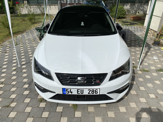

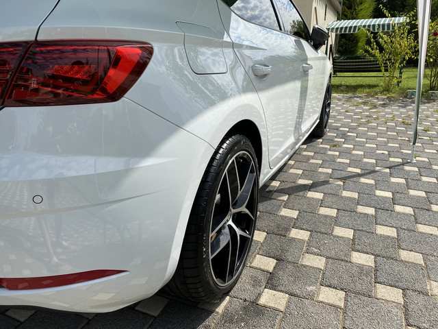

bayağıdır uygulama paylaşımı yapamıyordum. bayram öncesi yaptığım 2000 kmlik tatil yolunun pisliğinden leonu arındırdım.
aşamalı olarak video da mevcut.
çöp pislik ne varsa topladım. ardından güzelce bosch vac20 ile süpürdüm. daia sonra würth araç içi temizleme köpüğünü taban, döşeme ve kapı pandizotundaki kumaş yüzeylere sıktım. köpük uçtuktan sonra nemli bez ile temizledim. ezilmiş çikolata, meyve suyu lekelerini çok güzel temizledi. ardından torpido aksamlarını sonax mat efect ile geçtim. dış yüzeyde ilk olarak 5 litrelik pompa ile ceviz geçtim. ardından foamda vp sfc2 ile güzelce temizledim. kova yıkamadan önce koch chemie fb ile demiz tozu temizliği yaptım. kova yıkamasından sonra birkaç yerde zift lekesi gördüm ve m700 ile müdahale ettim. soft99 pembe yumuşak kilini dalin bebek şampuanı ile kaydırarak tüm panelleri temizledim. koch chemi m2 ve m2 pedi ve makita po6000c ile orbital modda tüm arabayı dolaştım. ardından koruma olarak zymöl titanium uyguladım. final fotoları ve video aşağıda. iyi seyirler
