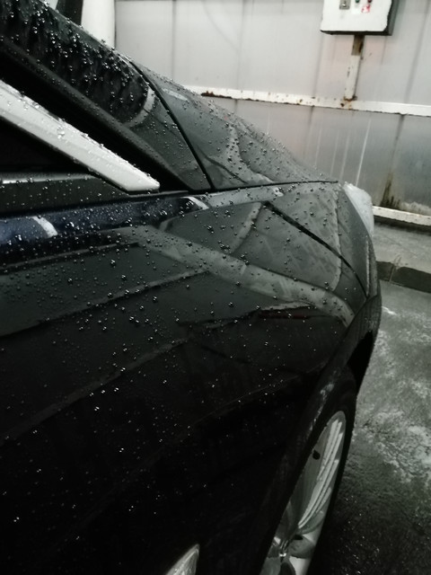

1 kere turtle wax dry shine denemiştim waxı ilk yaptığım hafta, 10 gün kadar önce de bir kere daha desteklemiştim parlaklığı arttırmak için, onun haricinde waxı desteklemiyorum. Tabiki ilk güne göre zayıflama var özellikle sheeting bir miktar yavaşladı ama boncuklar hala fotoğrafta görüldüğü gibi. Çok dayanıklı bir wax özellikle kimyasala karşı. Doğru yıkanınca bu süreleri görmek mümkün oluyor.
Araba kapalı otoparkta duruyor bu arada.
Ağabey wax yapıldığı güne rağmen boncuklanması cok guzel duruyor. Tabi kapalı garaj'ın etkiside çoktur bunda. Bizim araçlar avm ye gittikçe kapalı garaj görüyor
3,225
10,386
#82
Etkisi var tabi :) Açık alanda dursa şuan sadece kapılarda boncuklanma olurdu, tavan falan hemen hemen bitmişti yada boncuklar dağınık olurdu en azından.

Wax hala gayet canlı, üzerinde hiçbir ek ürün yok. Daha da dayanacak belli ki. Artık sıkıldım m700 ile silip başka bir wax deneyeceğim. Dayanımda benim için zirve bu wax, dayanımıyla bilindik o waxlar çok geride kalıyor Jayswax extreme karşısında. Doğru uygulanır ve doğru bakılırsa harika süreler yakalanabiliyor. Son durum ile sizi baş başa bırakıp bu konumu noktalıyorum. Umarım faydalı olmuştur, takip eden herkese teşekkür ederim.
6,083
#92
103. gün
Vallahi senin ortamın bu wax için ideal ortam sanıyorum, ikinci bir kişi daha benimki de 103 gün dayandı demeden ben inanamayacağım :)
Sana bir ithamda bulunmuyorum yanlış anlama, her ortam, her koşul, her vernikte aynı mı onu sorguluyorum.
Bir de sendeki waxın bir fotoğrafını atar mısın jayswax extreme olduğuna emin miyiz bunun Berkay, bu kadar uçlarda 2 sonuç beni çok şaşırtıyor açıkçası.
103 gün için gerçekten harika duruyor görüntü eline sağlık... Belki de direk boya korumaya hazır, taze polisajlı bir yüzey arıyor wax

@Yasin.Dogan bu süreçte defalarca yıkandı, 2 defa tw rinse ile destekledim, 1 kere tac system denedim. Hatta Tac systemde de temizleyici var waxı eller :)
@omrslhmms Durum budur inanıp inanmamakta herkes özgür :) Bu wax 150 günü de görür devam etsem.. İpucu vereyim, bu wax altında hiçbir kalıntı kabul etmez. M700 e dikkat. Bazıları kalıntı bırakıyor ;)
6,083
#98
Bana laf sokmaya çalıştıysan ben m700 kalıntı bırakıyor demedim hiçbir zaman :) m700 tam buharlaşmamış olabilir dedim yüzeyden. Çünkü o kadar kötüydü ki artık otoparkta nem ölçümü, haşere ölçünü, toz ölçümü falan yaptıracaktım, nedir bunu bu kadar bozan diye. Aynı şartlarda uyguladığım fusso taş gibiyken bunun 2 haftada buhar olması bence çok m700lük bir durum da değil ya neyse :)
Lafına güvenmediğimden değil de gidip uranyumu atomlarına ayırmamışsın, standart yollarla wax sürüp silmişsin. Neyi farklı yaptın da bu kadar tutundu merak ediyorum sadece. Başka birinden böyle yorumlar duymadım çünkü.
Yok mu kullanan bu waxtan, yakaladığınız desteksiz dayanımları paylaşın arkadaşlar merak içerisindeyim. O yüzden de waxın fotoğrafını istedim acaba sürüm falan mı farklı diye...
