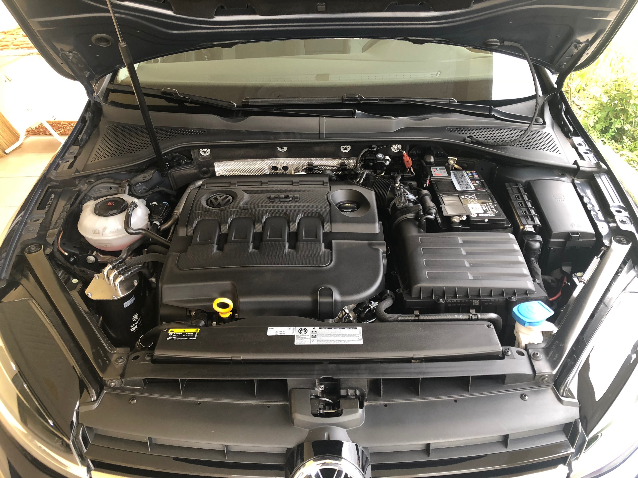

Bugün vakit bulunca motora el atmaya karar verdim. Bol bol fotoğraf çektim. Eksik yada atladığım yerler var fotoğrafları incelerken farkettim ama ben sonuçtan memnun kaldım. Öncelikle arabamız 16.000 km de motoru daha önce temizlenmedi. Sadece 15.000 bakımında serviste bezle silmişler sanırım oda zaten pek fayda etmemiş. Temizlik başlamadan önceki hali şu şekilde.
Su ve kimyasallarla temizlik yapmadan önce çeşitli boy ve ölçülerde boya fırçası kullanarak yapışmış olan tozları yumuşattım. Bu tozları süpürge ile çekmek daha iyi olabilirdi ama elimde ince uç olmadığından hava üfleme makinesi(bunun özel bir adı var mı acaba :D ) ile motordan uzaklaştırdım.Tozlardan kurtulduktan sonra motorumuz şu halde.
Yıkamaya kaputun iç kısmından başladım. Bunun için motoru büyük bir çöp poşeti ile maskeledim. Böylece hem kaputun iç kısmını foam lance ile köpükleyebildim hemde basınçlı suyla durulama yapabildim. Ayrıca ordaki kirlerde motora akmamış oldu. Foam lance için hazırda vp combo2 ve prill karışımı vardı. Buna birazda ceviz v2 ekledim ve köpükledim. Biraz bekleyip basınçlı su ile durulama yaptım. Bundan sonra hem kaputta hemde motorda detaylı temizlik için 1:7,5 oranında sulandırılmış meg super degreaser ve jantlarda kullandığım valet pro fırçayı kullandım.Motoru durulamak için kesinlikle basınçlı su kullanmadım sadece bahçe hortumunu çok az açarak durulama yaptım. Kaputun içindeki yalıtım malzemesinide bol bol suladığım için öyle bırakmamak adına söküp halı yıkama makinesi ile suyunu çektim.
Ve sıra geldi kurulama ,koruma ve parlatma kısmına. Bence su ile motor temizliğinin en önemli kısmı kurutma. Tozları uzaklaştırmak için kullandığım alet motoru kurulamak içinde biçilmiş kaftan . Bezle rahat alabileceğim yerlerde fazlalık suyu bezle aldım kalan her yerde özellikle soketlerde hassas olabileceğini düşündüğüm yerlerde bu aletle kurulama yaptım. Koruma ve parlatma için tercihim valet pro classic protectant oldu. Çok parlak sevmediğim için 1:1 oranında sulandırdım.Sprey ile her yere uyguladım. 3-4 dakika bekledikten sonra sünger yardımıyla tüm plastik yüzeylerden geçtim.Yine 3-4 dakika bekledikten sonra yüzeydeki fazla ürünü almak adına mf bezle tüm yüzeyi sildim. Son olarak boyalı yüzeylere bsd uygulayıp işimi bitirdim. İlk fotoğraf protectant uygulamadan önceki hali.

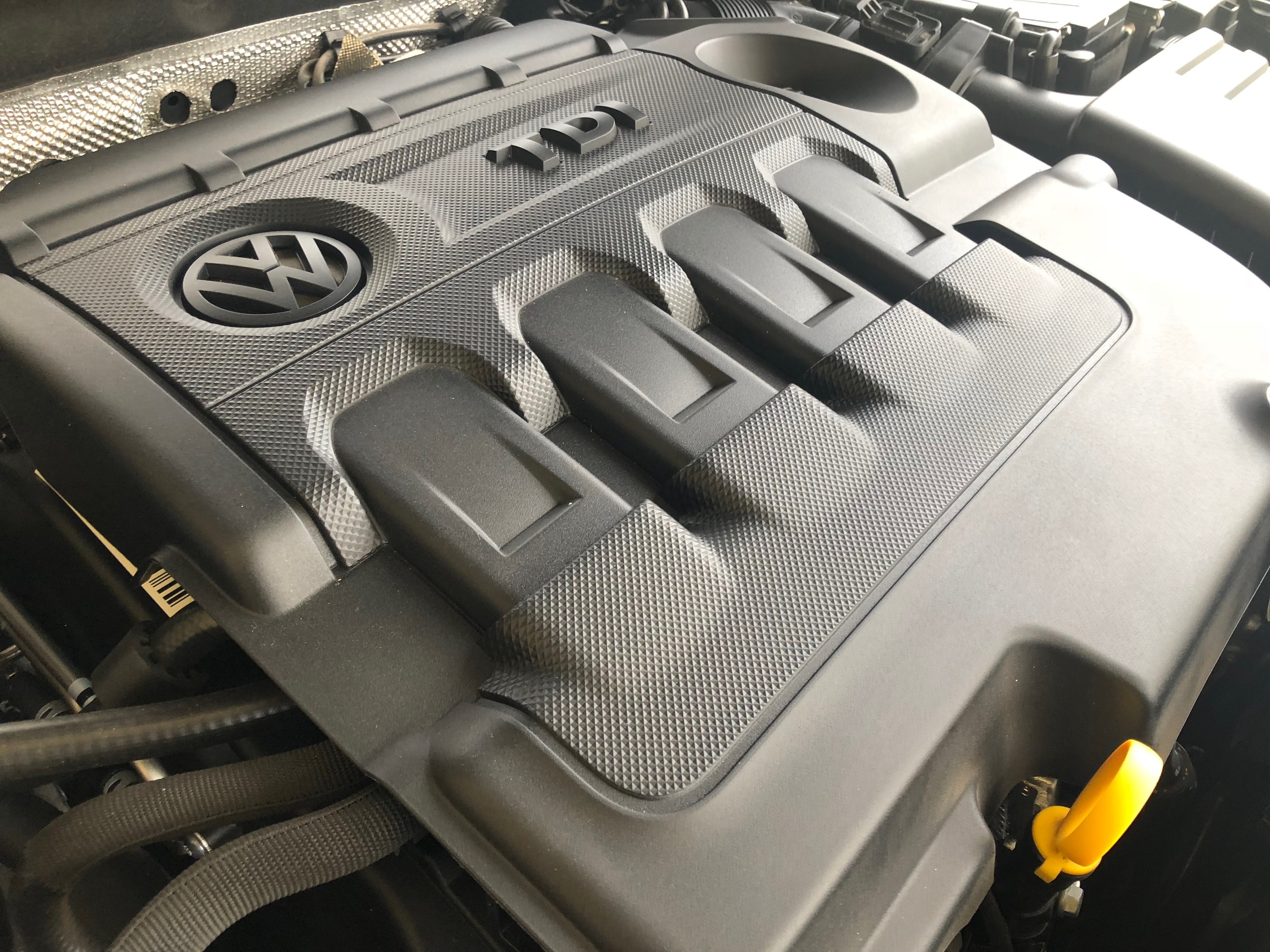

1000 km sonrası motorumuzun durumu şu şekilde. 3 kez Kapadokya bölgesine gittim. Olabilecek en tozlu yollardan geçtim. Araç bu sürede 2 kez yıkandı. Motora damlayan suları silmek dışında hiçbir işlem yapılmadı. Maruz kaldığım tozu görmeniz açısından paylaşıyorum ilk fotoğrafı.

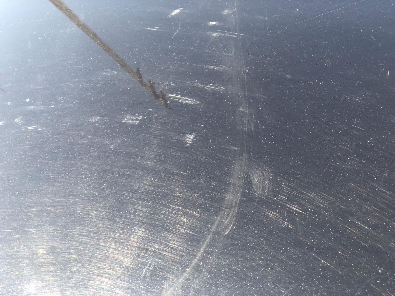

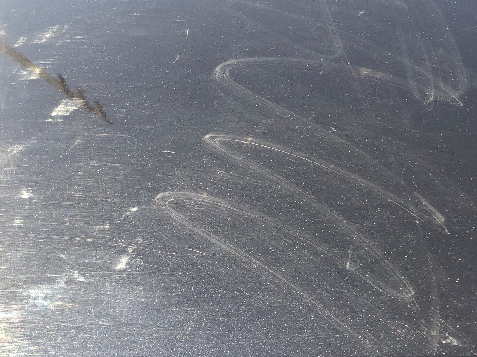

Kuzenimin siyah golf 6 sı berbat haldeydi. Vakit az olduğundan pek fotoğraf çekemedim. Genel yıkama , demir tozu temizliği , kil gibi işlemlerden sonra kaputta ve arka çamurlukta pasta yapabildim. O işlemlerden birkaç fotoğraf paylaşmak istedim.
Çamurluk 50/50 sadece ufs yün keçe ve menzerna 400 ile geçtikten sonraki durumu bu.

Eline sağlık, muthiş bir dönüşüm olmuş. Birde arabayı çizmek için özel bir çaba harcanmış sanki. Durum fenaymış yani.
#33
Ellerine sağlık boyanın tonu değişmiş resmen.

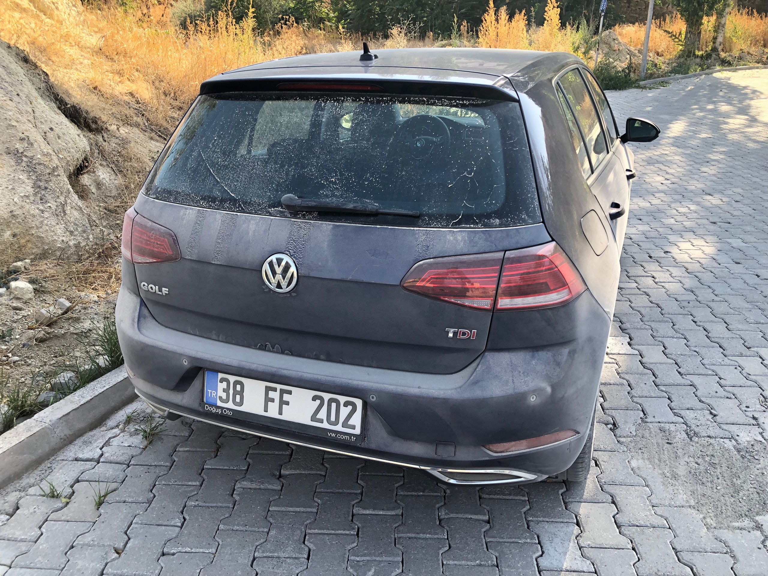

Yağmur yağacağını bile bile yıkamıştım ama bu kadarınıda beklemiyordum :deli:
