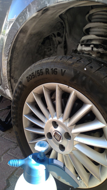

Jant ve davlumbaz temizliği

Ön yıkamayı VP ph neutral snow foam ile yaptıktan sonra VP concentrated şampuan ile temaslı yıkmaya geçiyorum
