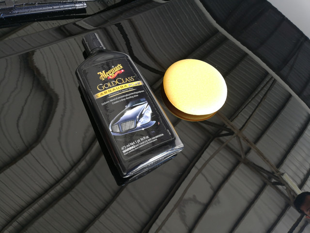

Ürün İçerik bilgisi
473 Ml Sıvı Wax
Uygulama Pedi
İçerisinden çıkmaktadır.
Şuan ki Güncel fiyatı 271 Tl dir.

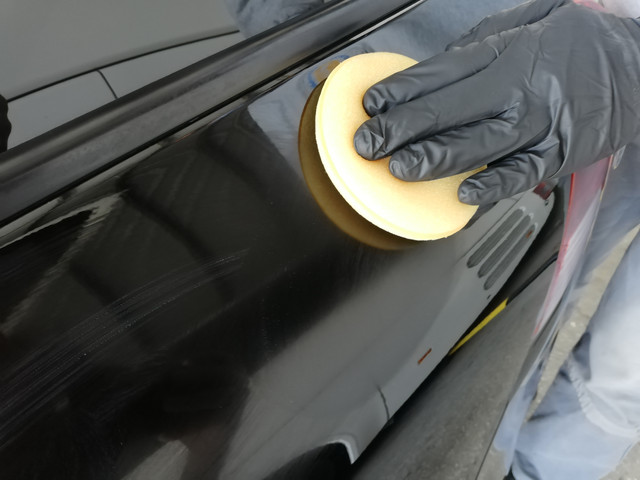

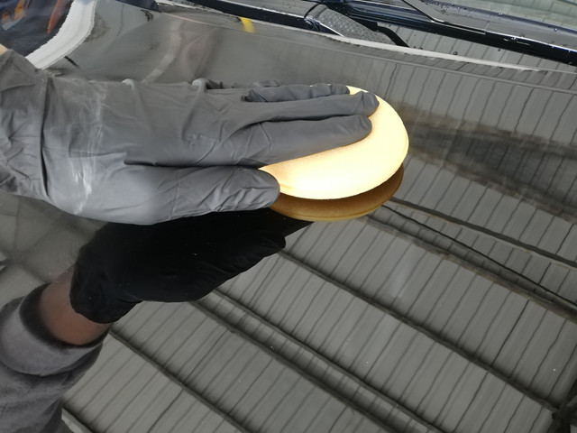

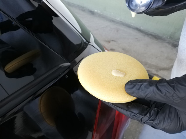

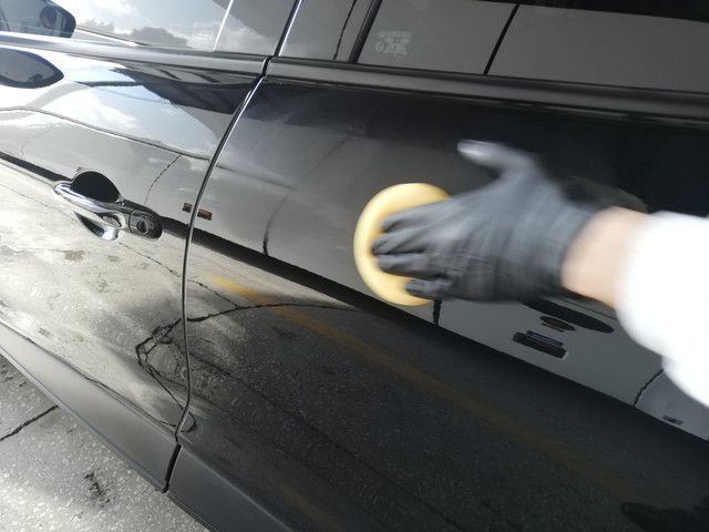

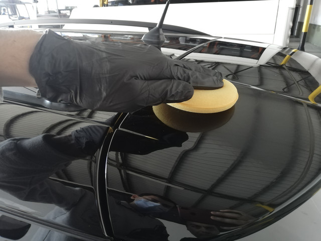

Öncesinde yıkanmış ve temizlenmiş olan aracımızı uygulama için hazır hale getirdik ve işlemi başlatıyoruz ürün carnabua özlü yaglı ve kaygan bir yapısı var kutu içeriğinden çıkan ped e ürünü yedirerek küçük dairesel şeklinde uygulama başladık

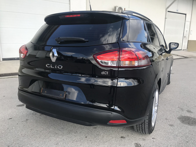

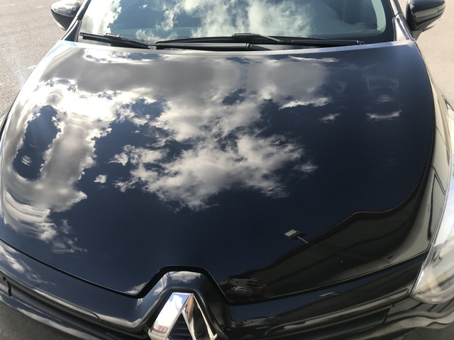

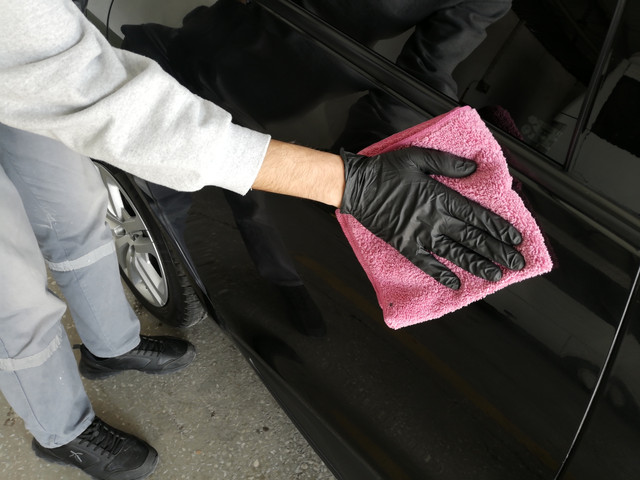

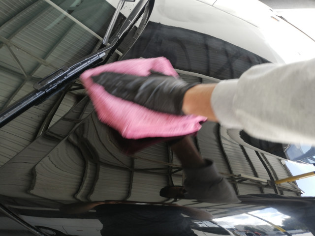

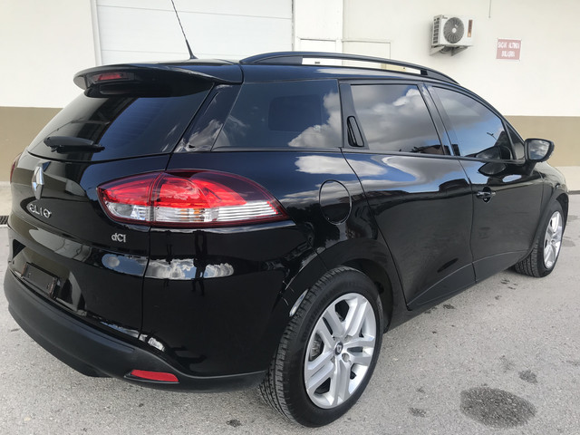

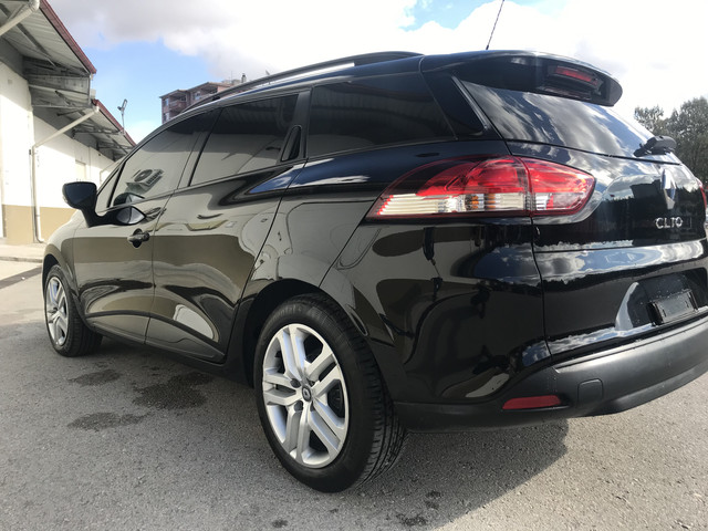

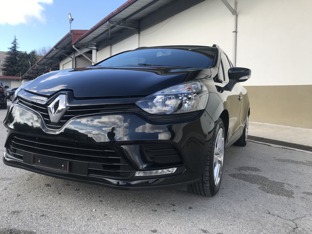

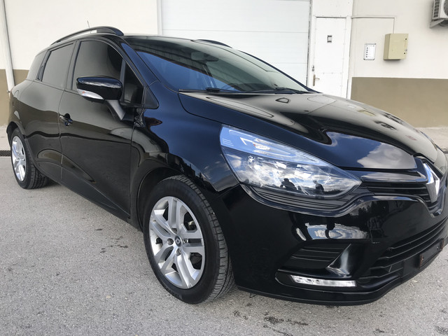

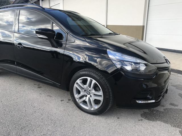

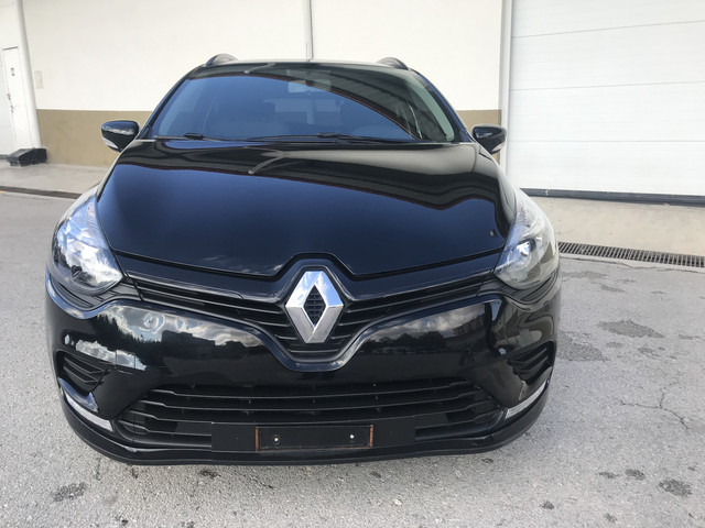

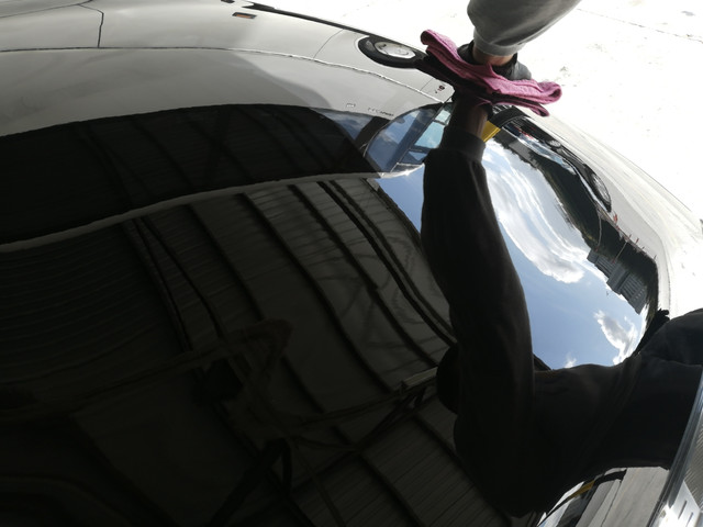

Ürün Tüm kaporta aksamına uygulandı ve 30 dk gibi bir zaman kurumasını bekleyip komple araç silindi.Tam kurumadıgında ve iyi silinmediginde araç kaporta bölgesinde gölgelenme yapmaktadır bunu dikkate almak gerekiyor ben üstü kapalı alanda sildim daha sonra güneş e çıkarıp kontrol ettim gayet başarılıydı.

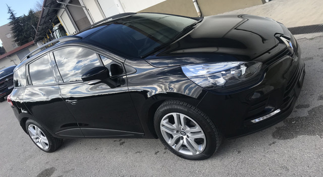

Final

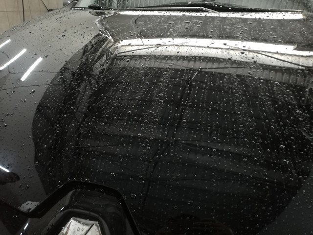

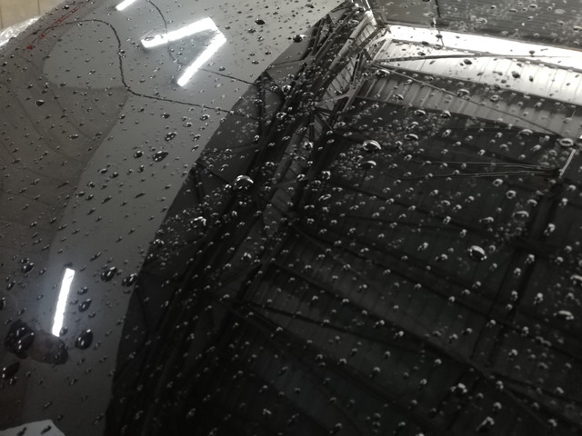

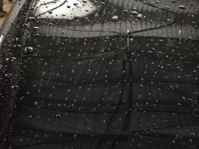

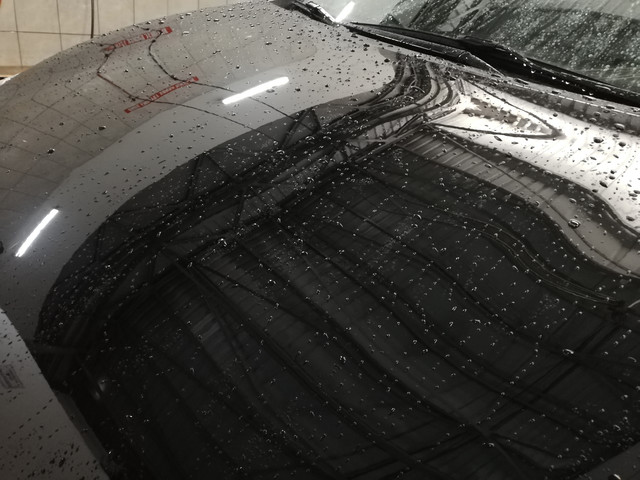

Su Damlaları boncuklanma
Ürünü dün uyguladım 1 gün bekletip kürleşmesini sagladım su iticiliği ve boncuklanma idare edecek şekildedir.
