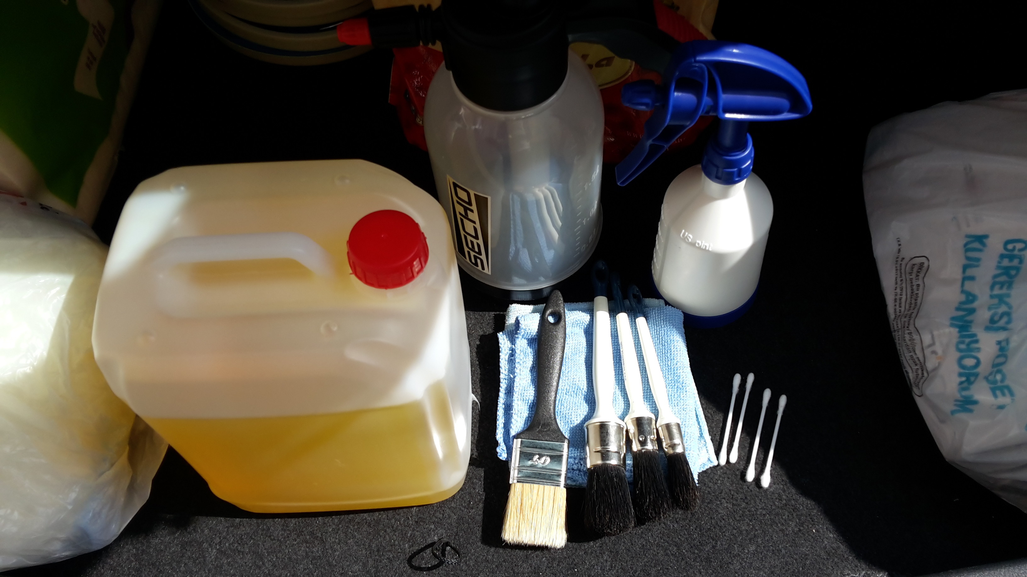

Malzemeler:
-Ceviz (baş aktör)
-Sonax araç içi genel temizleyici (yardımcı aktör)
-3 adet farklı boylarda stargil yuvarlak fırça
-1 adet 4cm kestirme fırça
-Secho
-500ml sprey içinde KC Motorplast
-2 adet eskimiş bez
-aralara derelere bikaç kulak çöpü
-2 adet su dolu kova (temiz-kirli)
-nitril siyah eldivenler

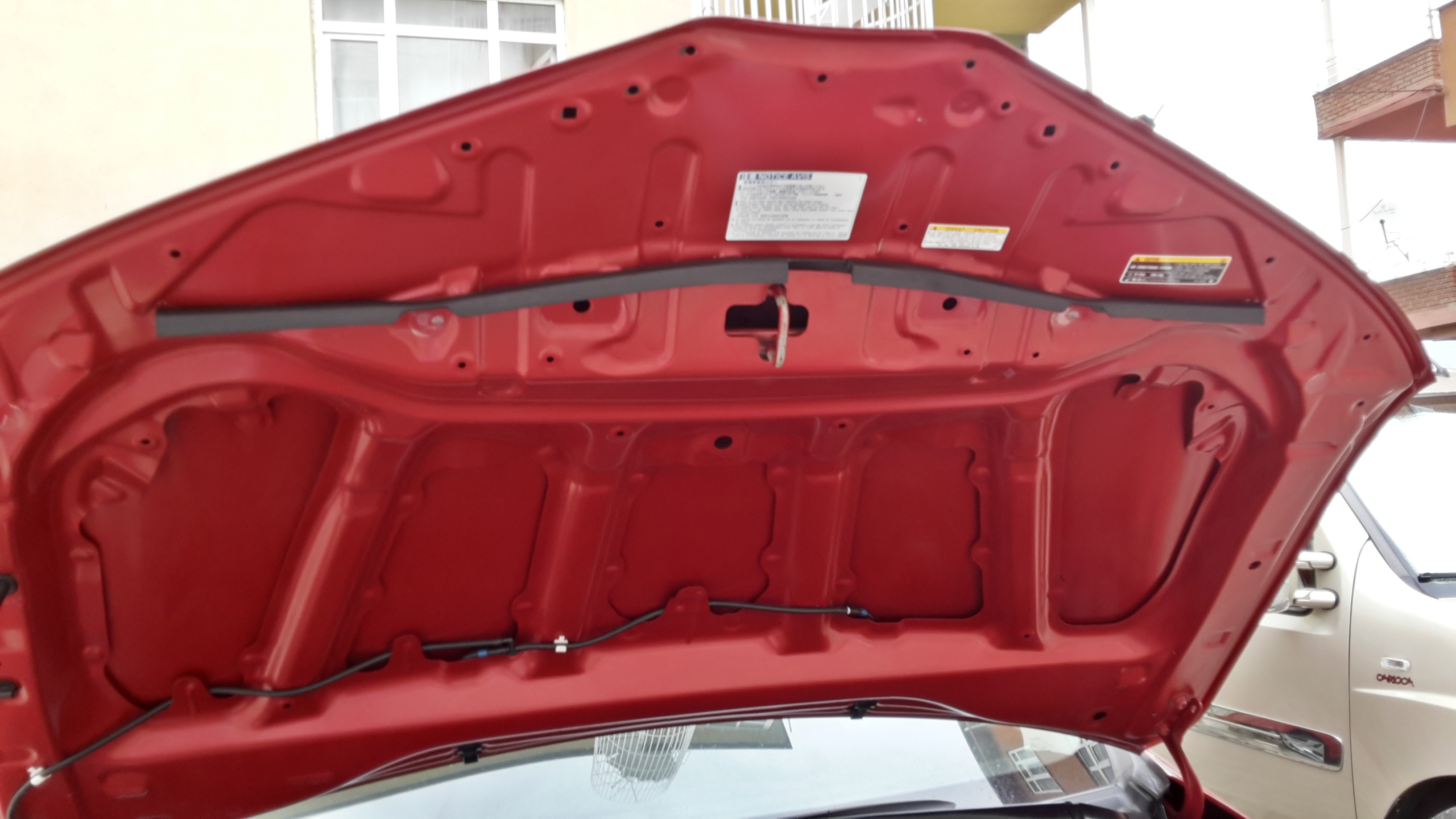

Daha önce bazı arkadaşların uygulamaları olmuştu @mustafacagri, @Sercan20 hem yapılan işlemleri hem de yapılan geri dönüşleri hesaba katarak kendimce bir plan oluşturdum. Cevizin sulandırılmadan kullanılması yönündeki yorumları dikkate aldım. Nedendir bilmem ama o an aklıma geldi cevizi biraz Sonax iç temizleyicisiyle biraz sulandırdım. Apc yi seyrek bir apc ile sulandırmak, tarihe not düşün :) Oran hesabı yapmadım sonax az sıktım zaten. Öncelikle motor bölümünü spreyle hafif ıslattım sonra Secho ile ceviz*sonax karışımını önce kaput altına sonra motor aksama uyguladım. Geniş yerlerde kestirme ve büyük boy stargil fırçalarıyla çalıştım, dar alanlarda fırçaları küçülttüm. Sık sık fırçanın ucuna yine karışımdan sıktım. Ceviz baya maharetliymiş kirler hemen havlu attı. Kirler yumuşadıkça bezle sildim temizledim. Stargil fırçalar kıl dökmeleri yaptı ilk kullanımdan dolayı diye düşünüyorum.

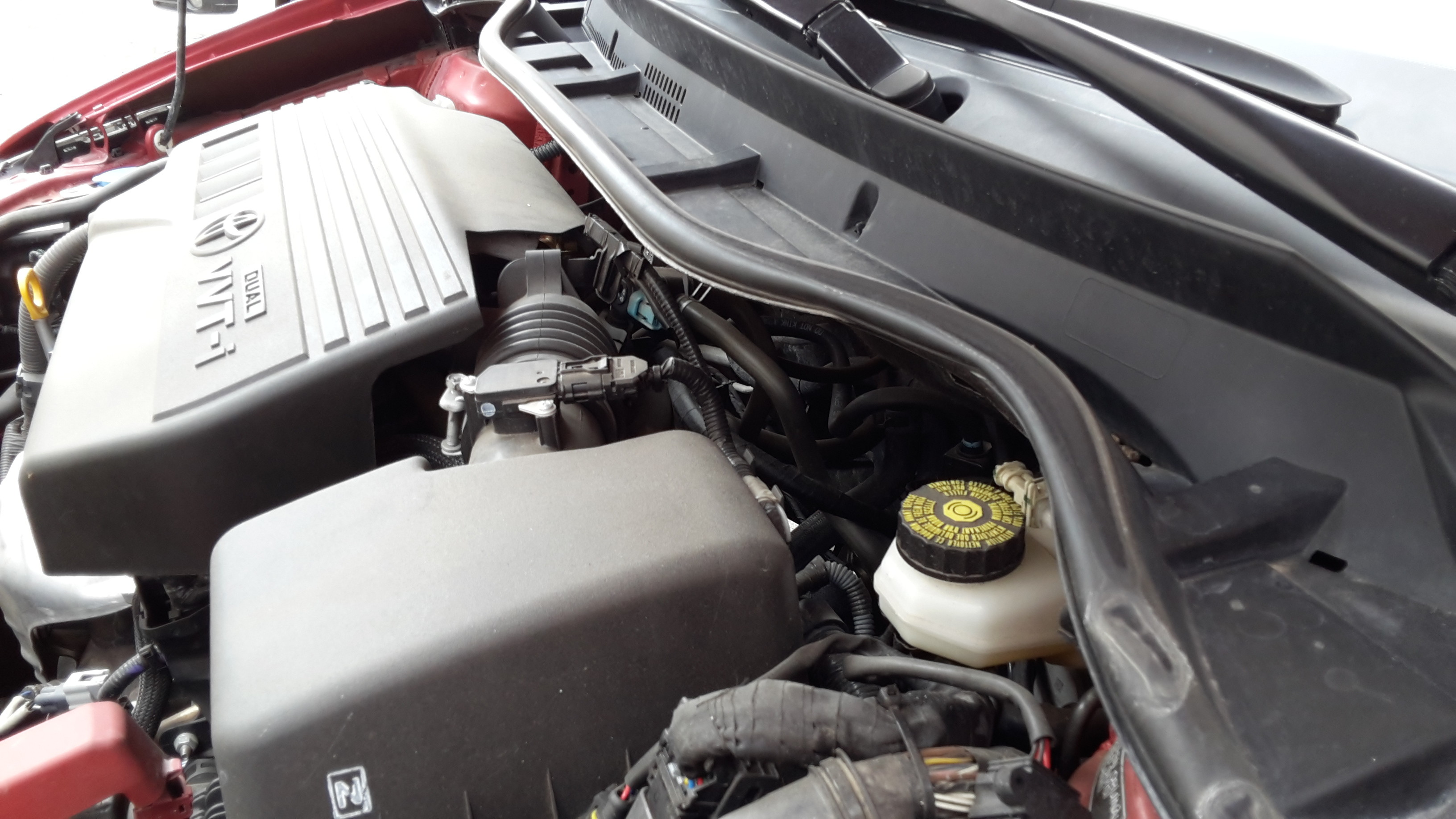

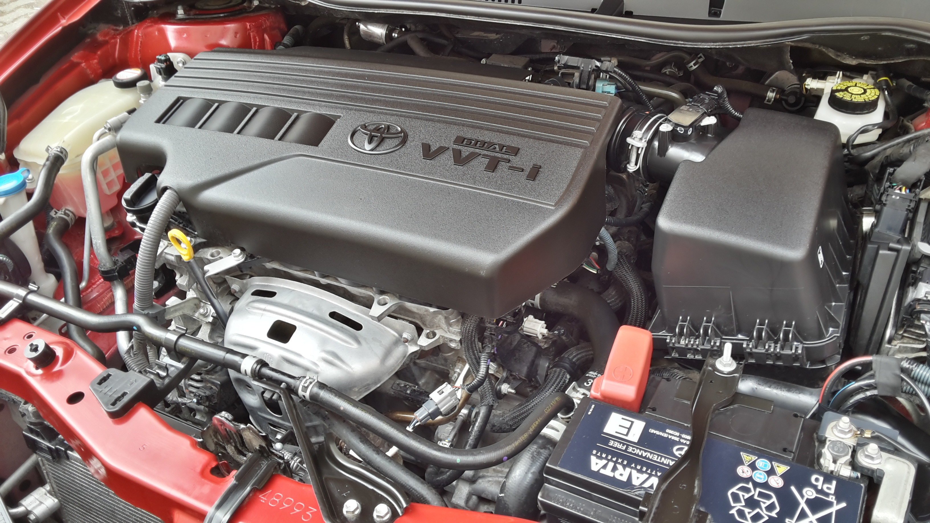

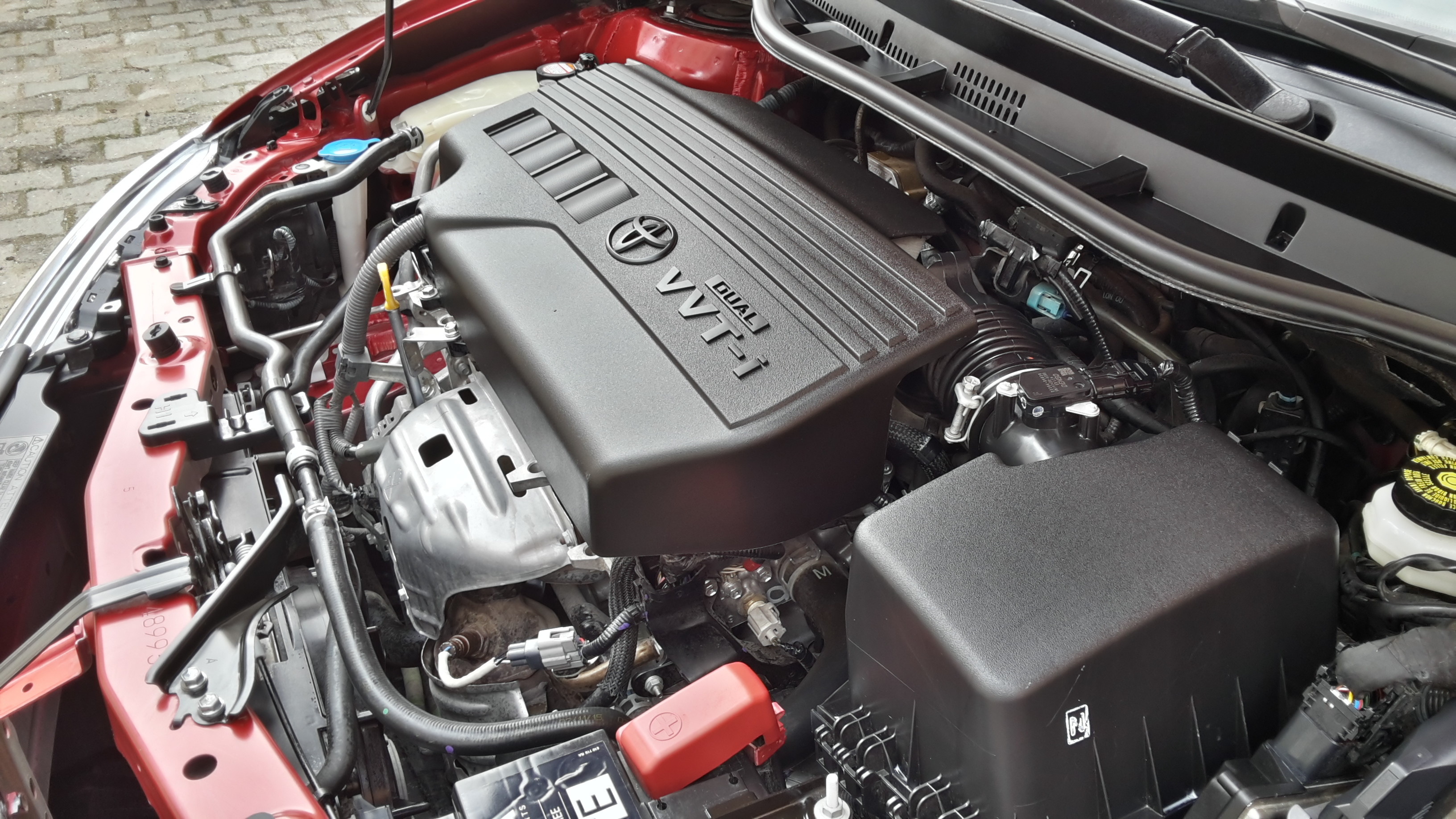

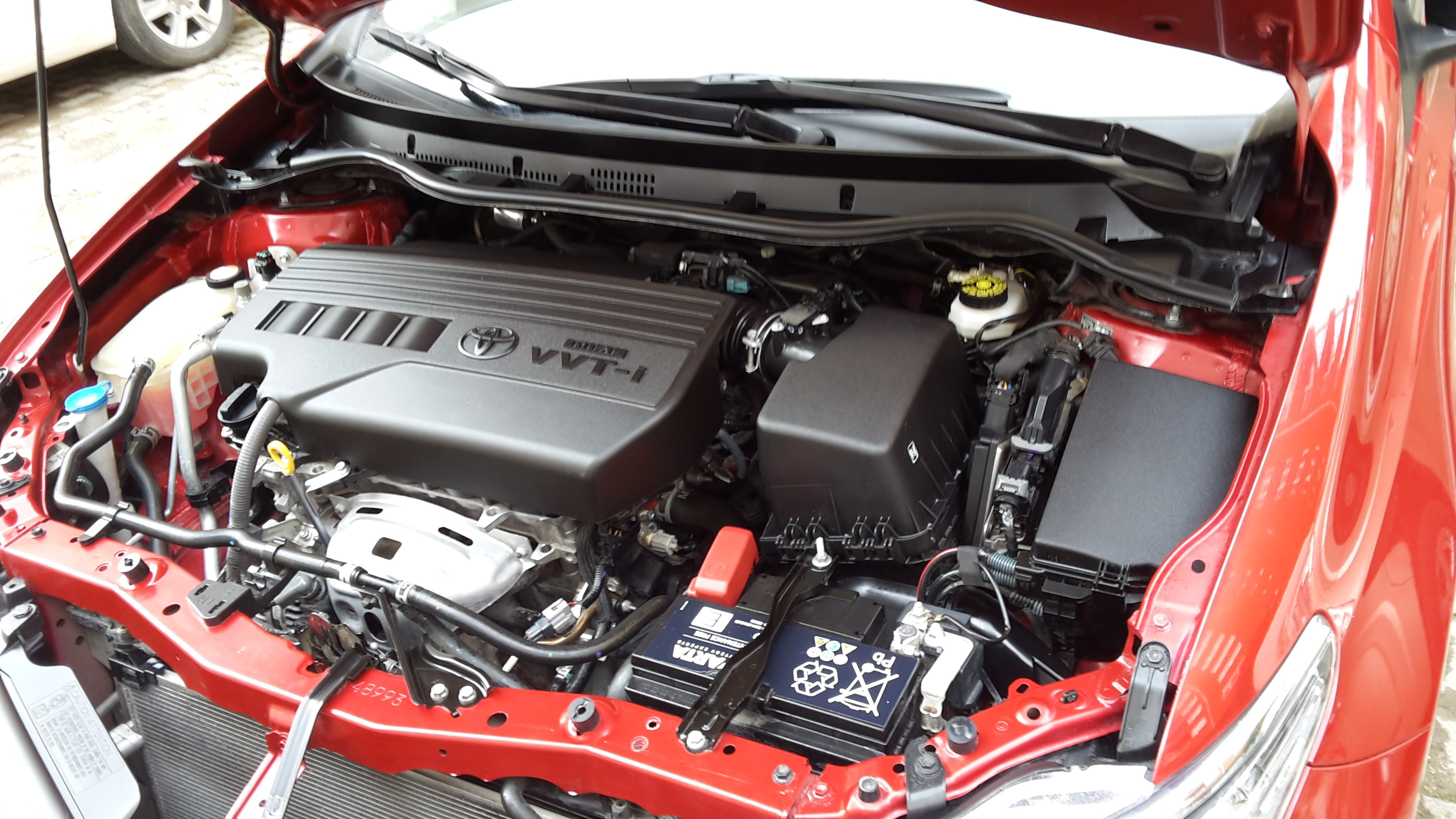

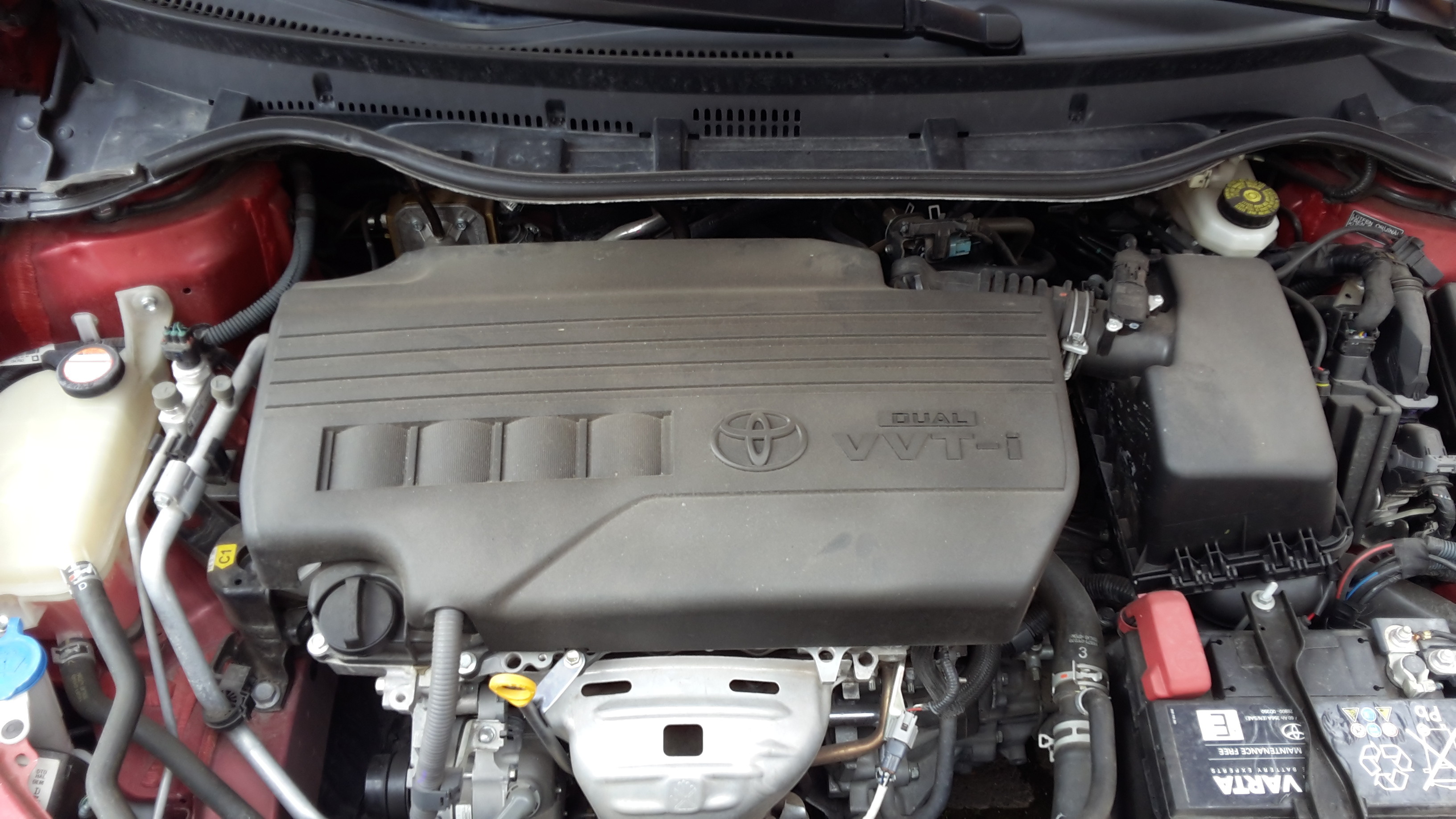

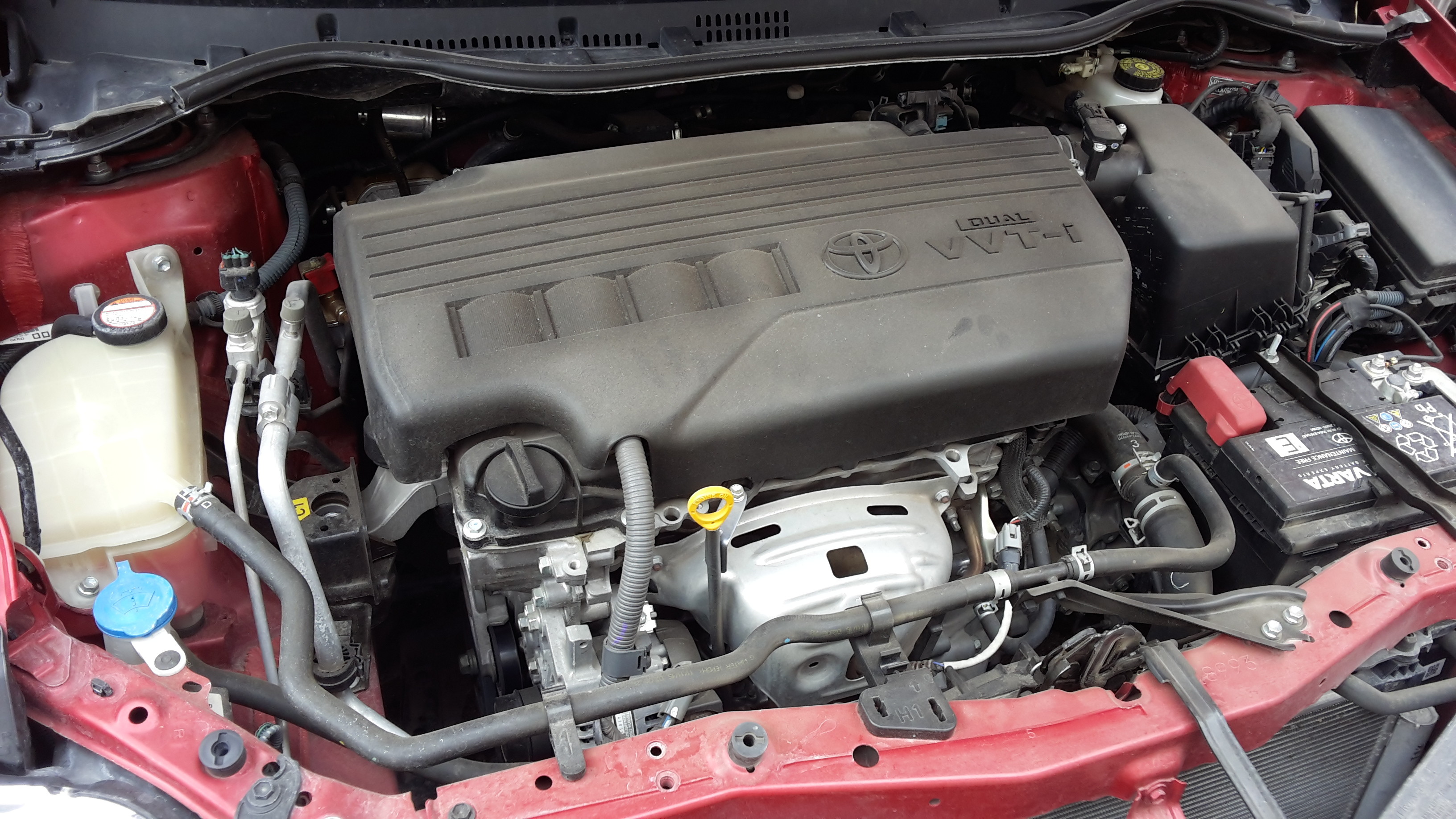

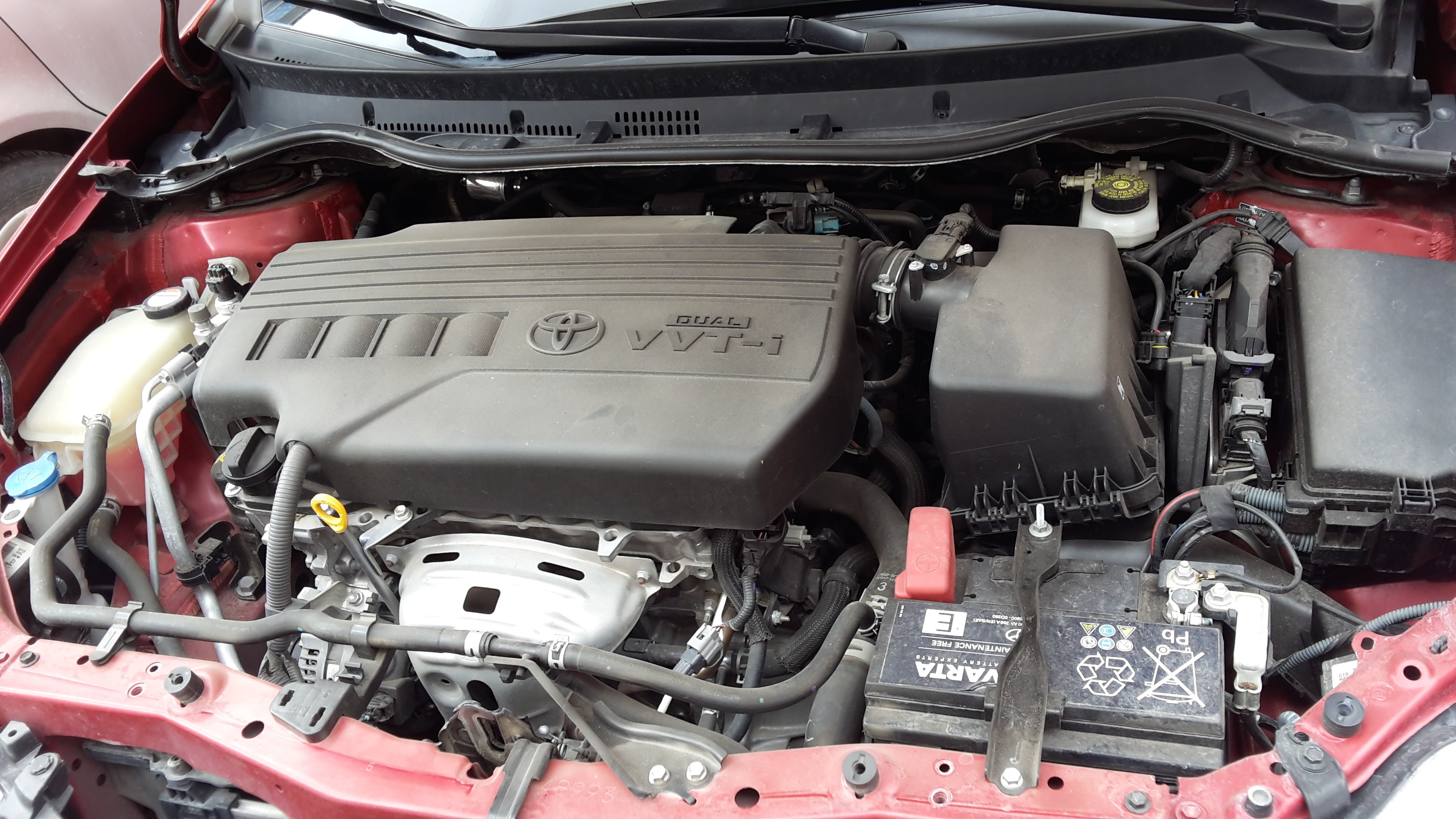

Kirli halleri:

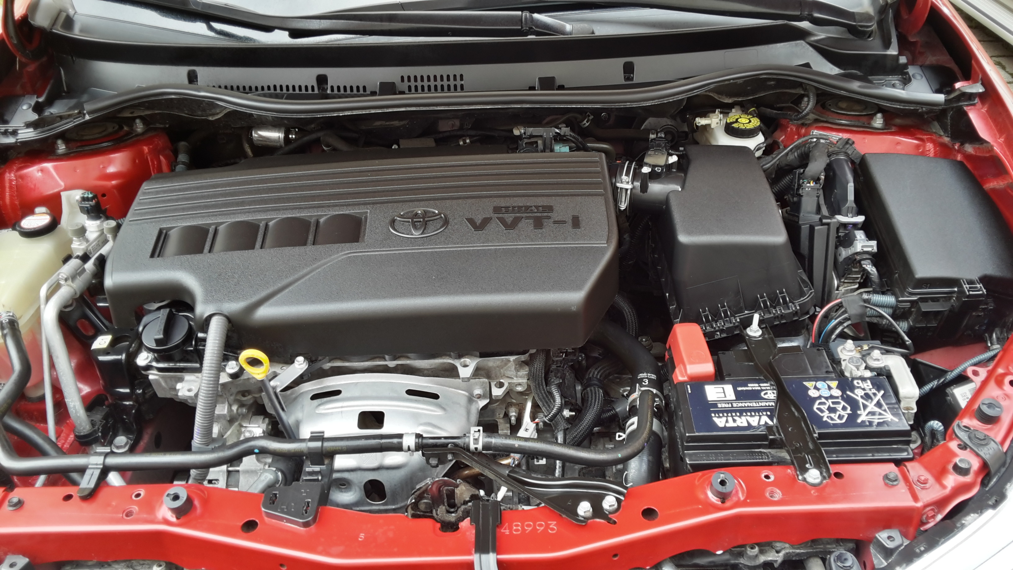

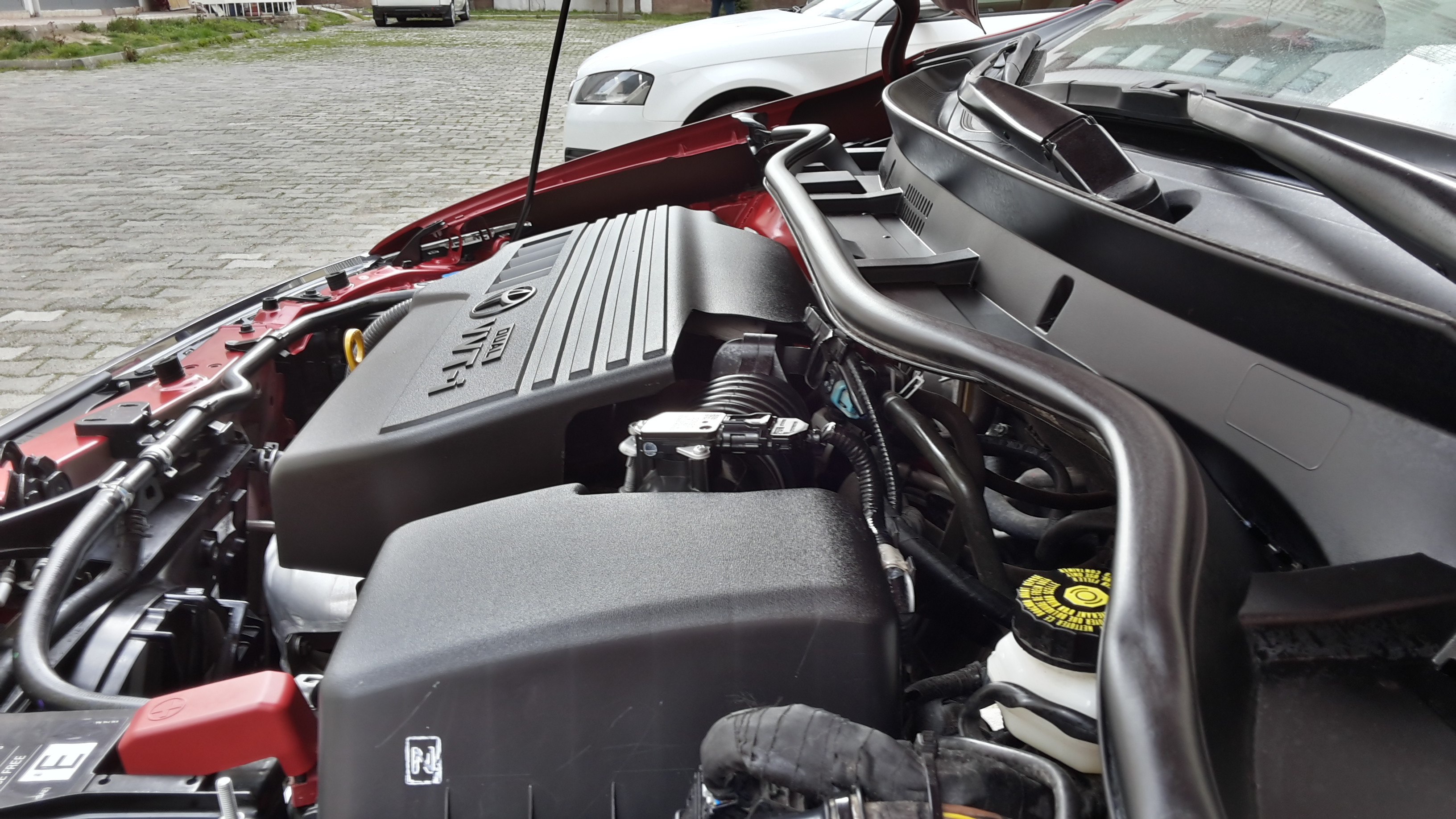

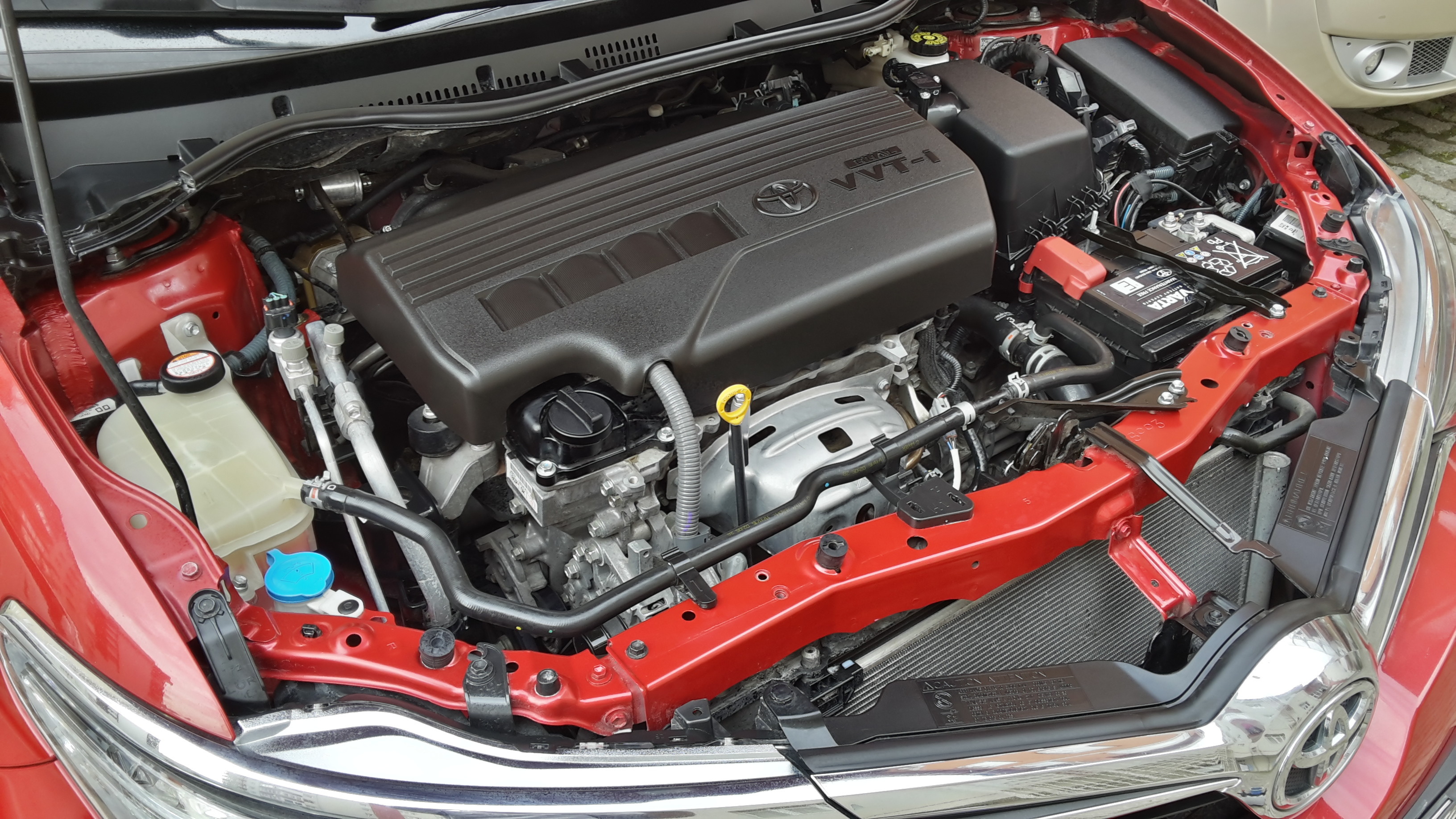

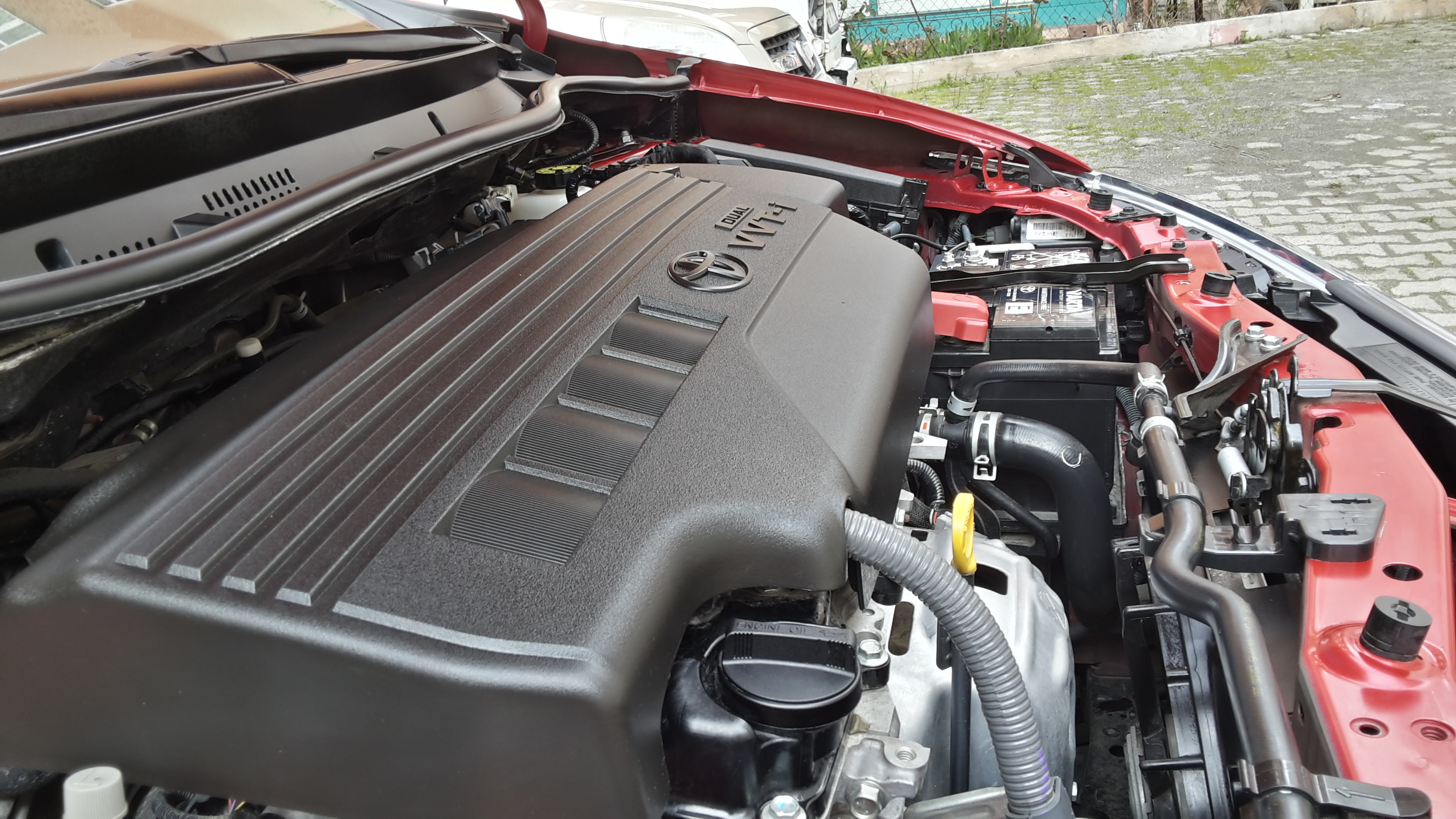

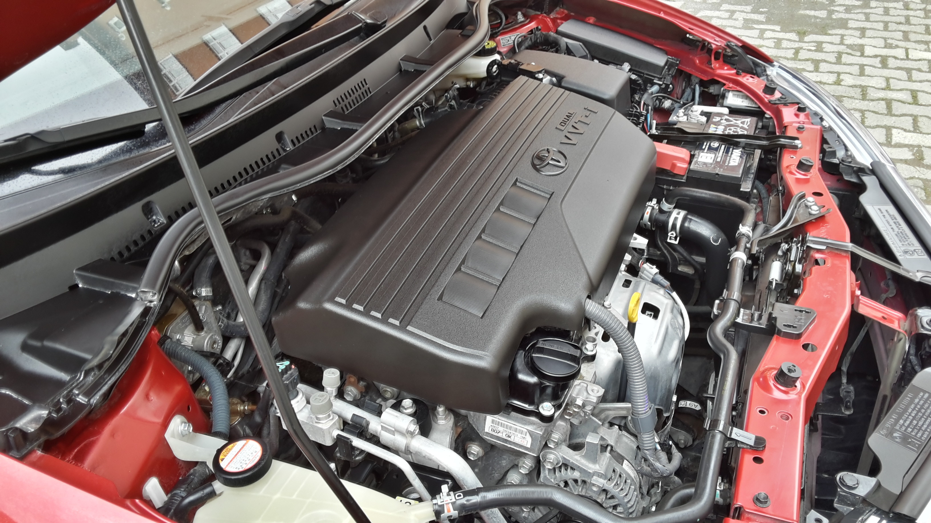

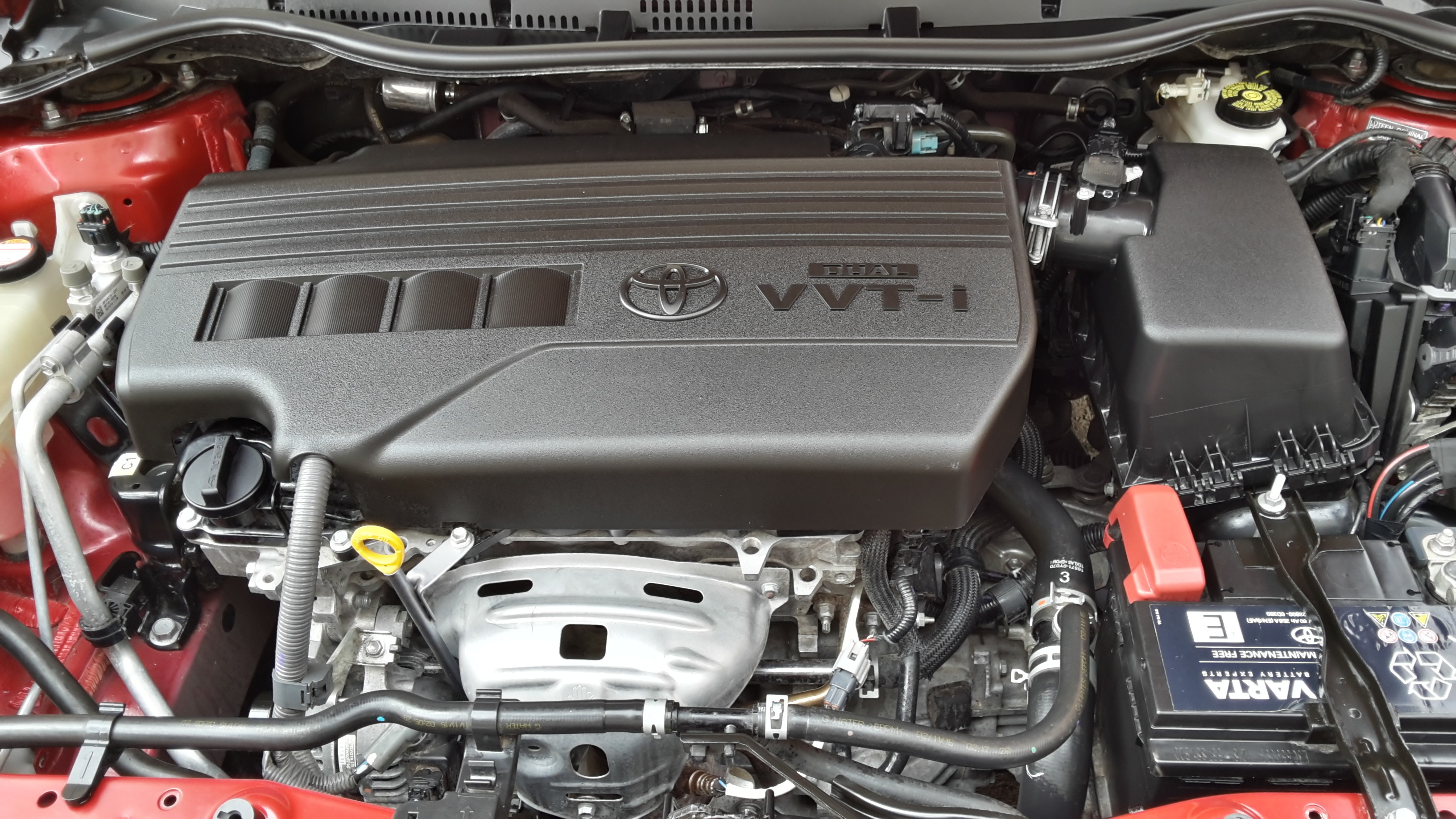

Temizlik Sonrası:
Ellerinize sağlık. Sonuçlar çok güzel görünüyor. Bence çok güzel bir çalışma olmuş.
