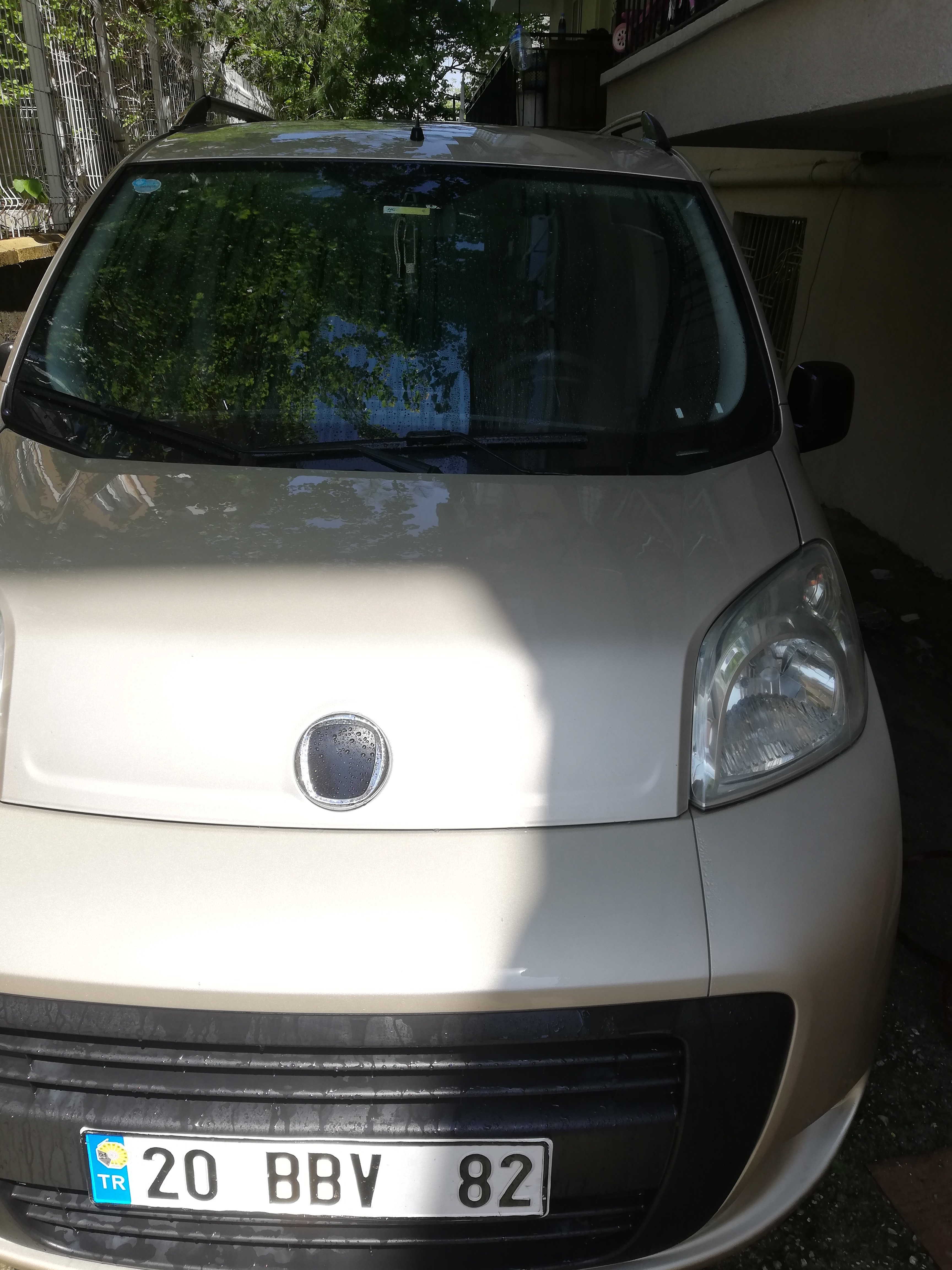

Kirli Hallerimiz
Araç çöl grisi olduğu için pek kirleri göstermiyor.

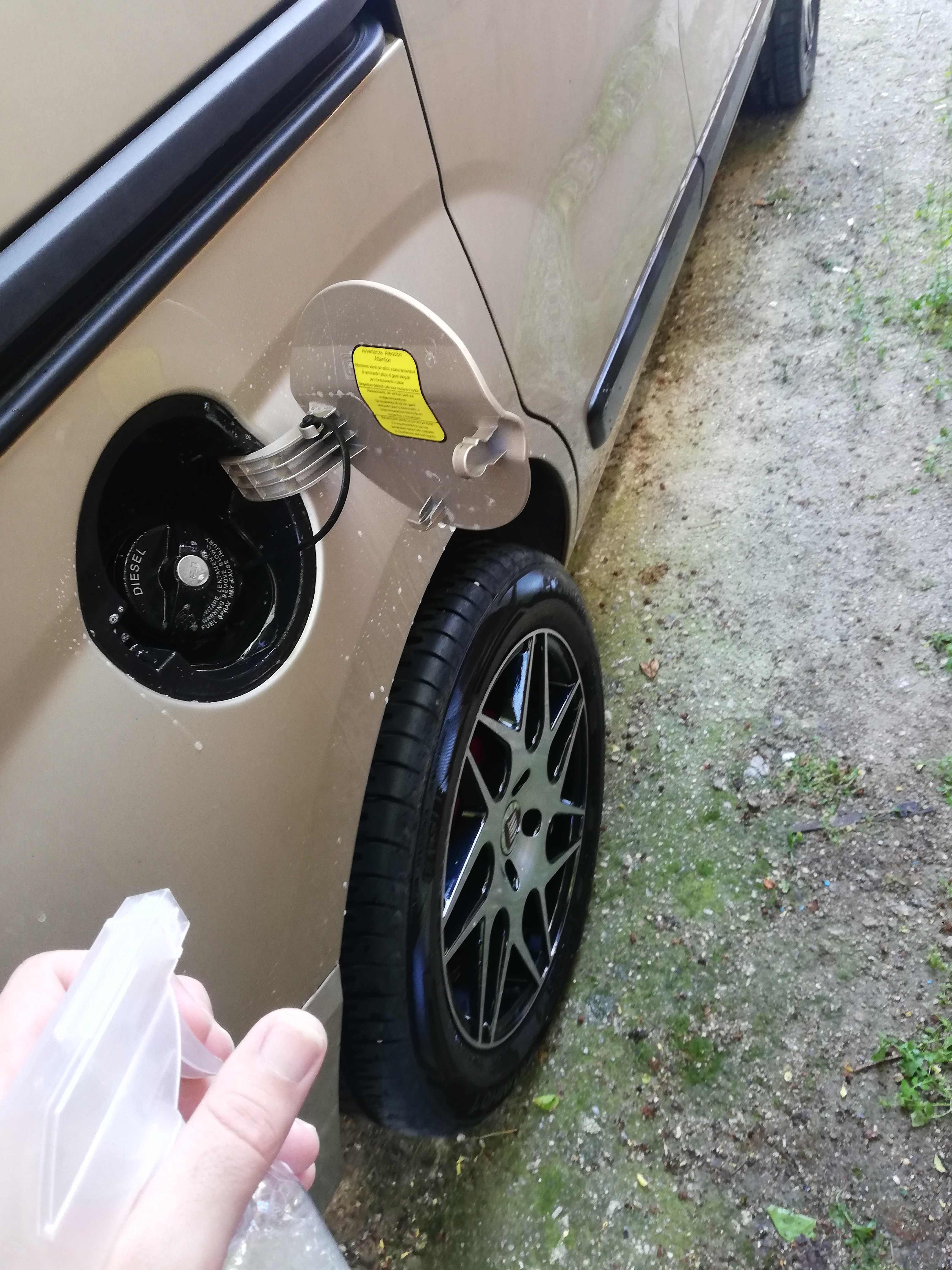

Jant ve Davlumbaz Temizliği
Kirli hallerimiz
İlla temaslı temizlik gerekiyor
Diabloyu kovaya yaklaşık 3-4 damla damlattım spreye ise 1:3 koydum yaklaşık 200ml spreyden kullandım. Diabloyu yorumlamak istersem kokusu mükemmel kayganlığıda güzel ve güzel kir çıkartıyor, sarfiyat ise eğer 2 haftada bir jant temizlenirse 1:5 oranda sulandırılabilir. Tabi fiyatı 96 TL biraz sizi itiyor ama kullandıkdan sonra o paraya kıyıyorsunuz tabi bana göre bunlar siz flowey, bilberry gibi ürünlerde tercih edebilirsiniz.

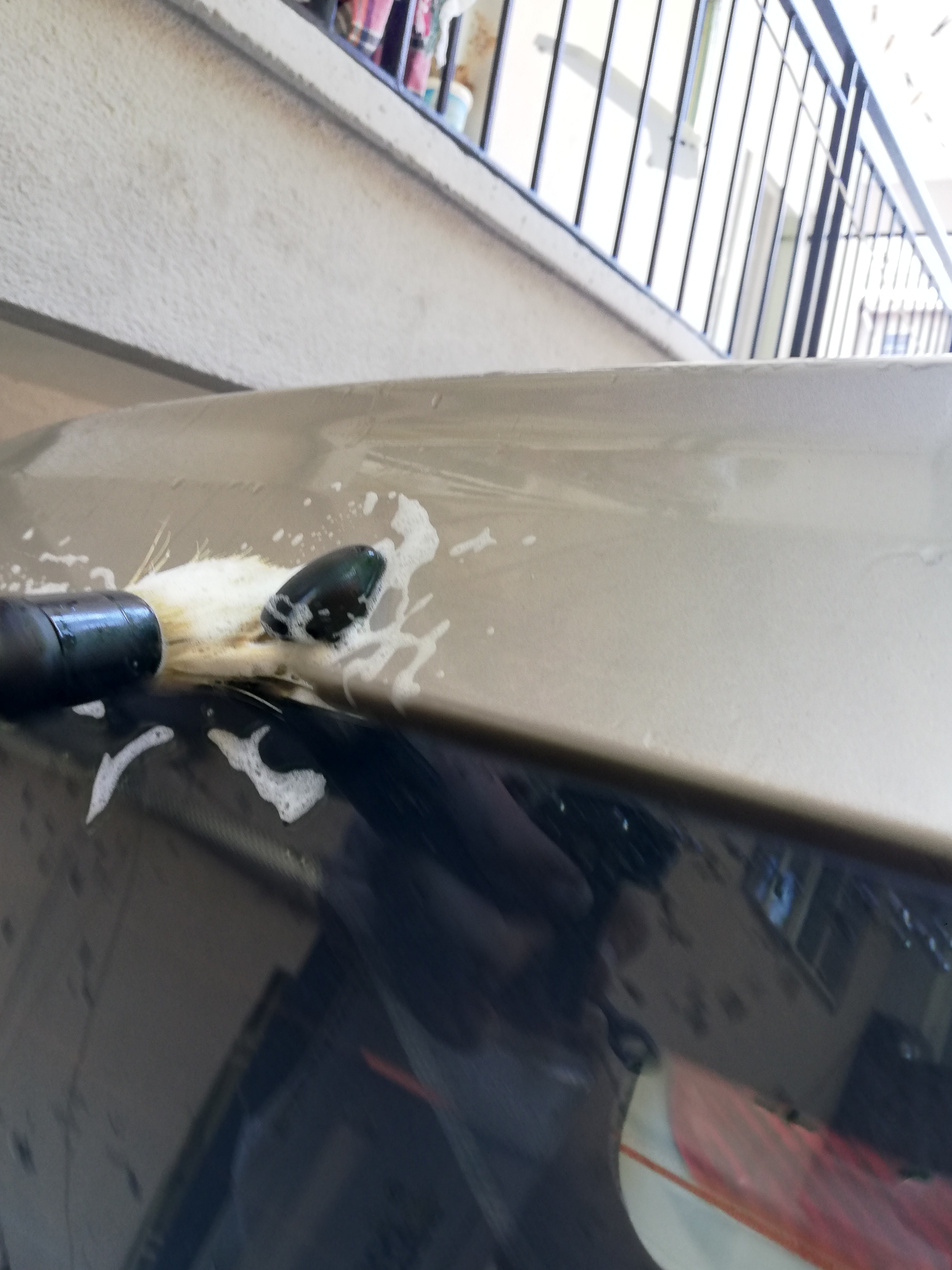

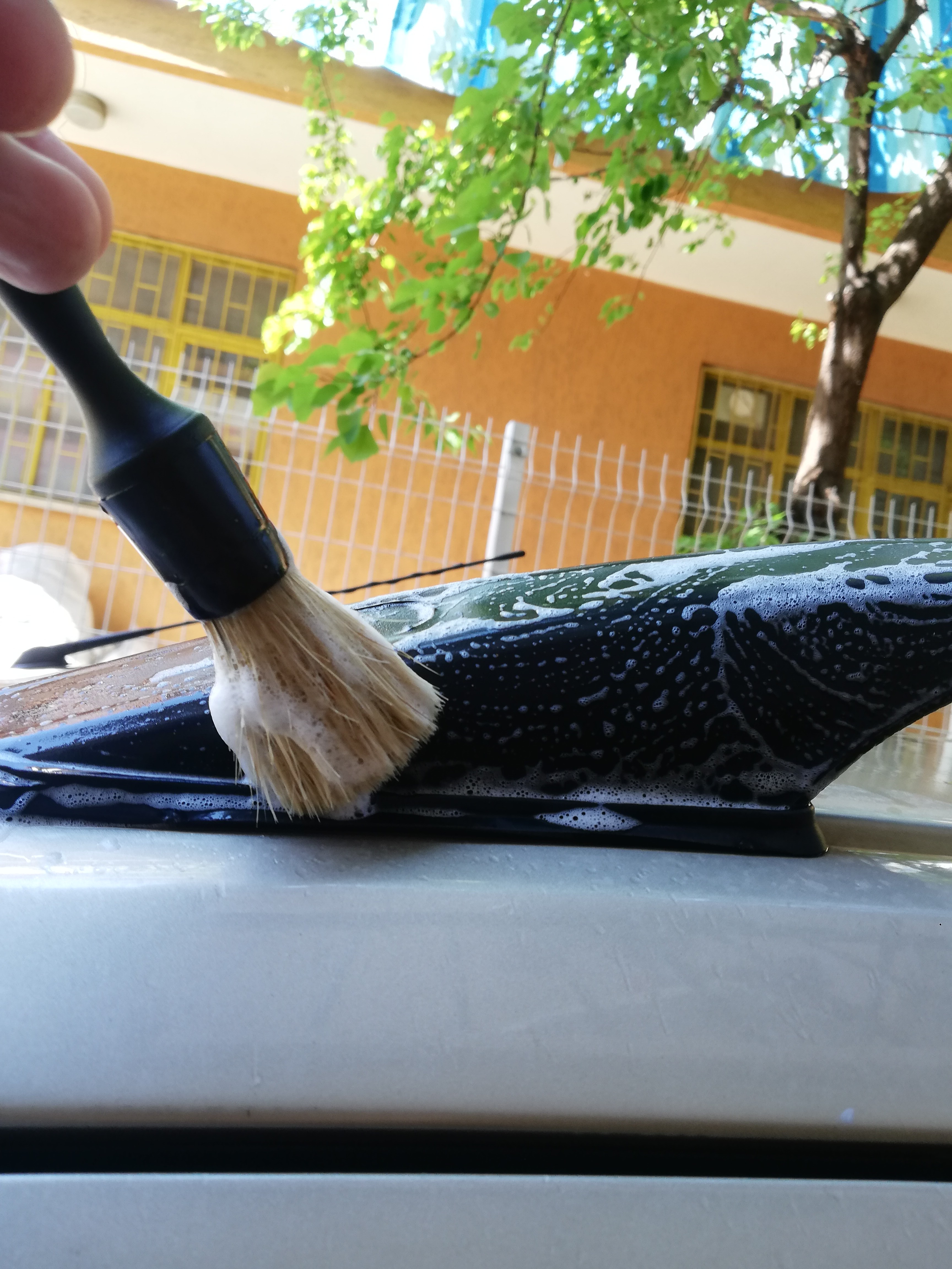

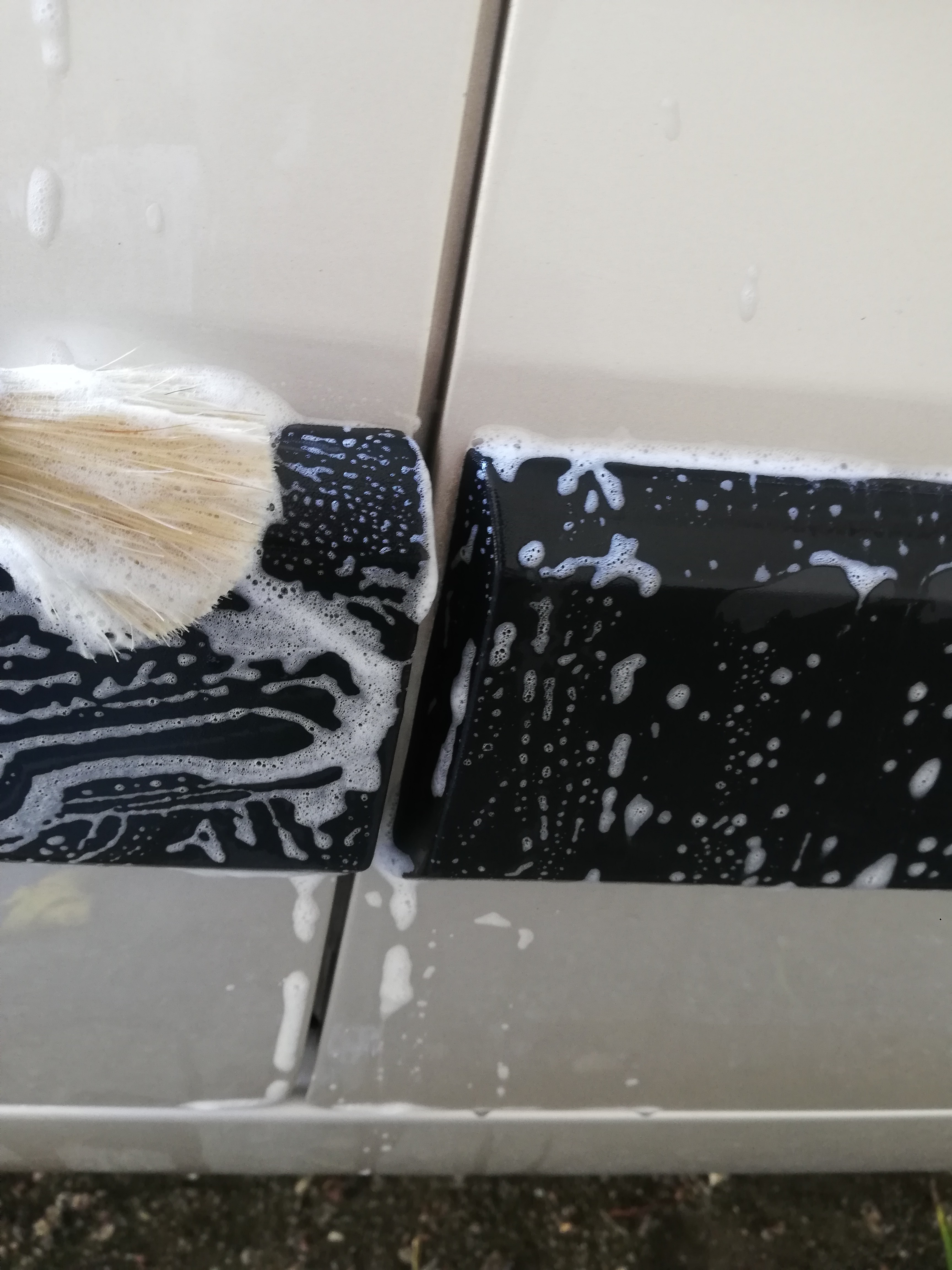

İlk başta kirleri duruladım

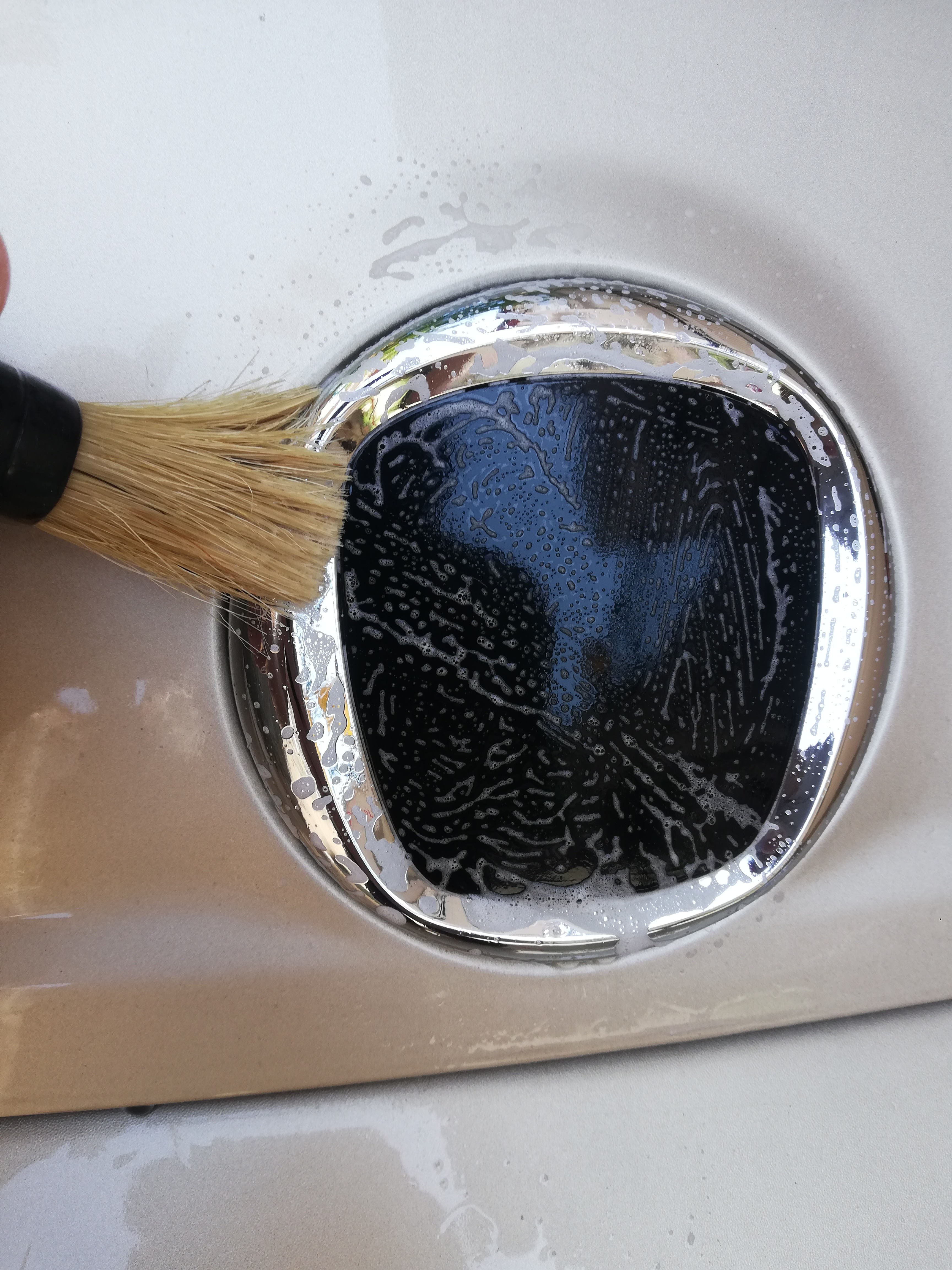

Ardından davlumbaza sıktım hemde fırçaya sıkıp fırçalamaya başladım.
Detaylara jant fırçasıyla giriştim
Sonra duruladım
Ve lastiklere geçerken fırçaya diablo sıkıyorum
Fırçala babam fırçalaa
Aşırı kir çıkmadığı için 1 tur fırçaladım eğer ilk turda fazla kir çıkar ise bir kez durulayıp tekrardan fırçalayın.
Duruladım
Janta diablo sıktım
Fırçayı temas ettirmeden 3-4 fıs fırçaya sıkıyorum
Ardından ön yüzeye ve oyuklara detay fırçasıyla giriştim
En sonda makarna ile düzgünce üstünden geçtim
Ve duruladım
Janta detay aşırı keyif vericiydi, bide babamla birlikte temizlemeğe inmiştik. Ben daha 2. janta geçmeden yukarıya çıktı, neymiş o kadar detaya girilmezmiş su tutup geçicekmişim.
