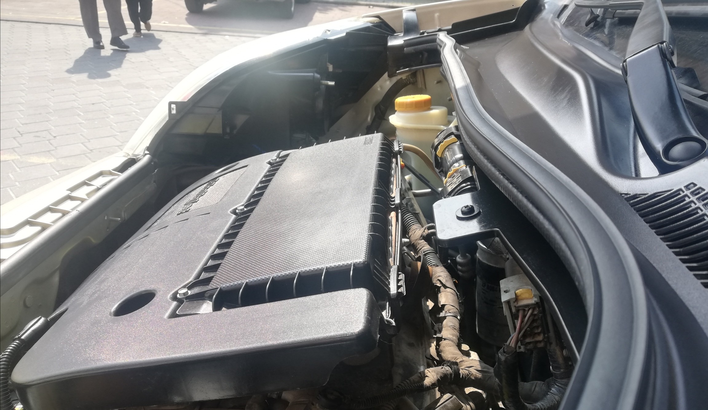

Jant ve Davlumbaz Temizliği
Kirli hallerimiz
İlla temaslı temizlik gerekiyor

Ardından davlumbaza sıktım hemde fırçaya sıkıp fırçalamaya başladım.
