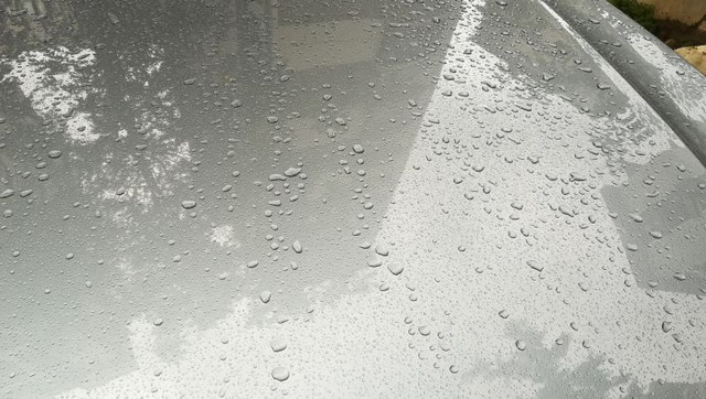

Uygulamayı yapalı neredeyse 1 ay oldu olacak. Otomobil bu süreçte pazar günleri hariç her gün kullanıldı. Sürekli dışarıda park halinde olduğu için de gün batımından gün doğumuna kadar kaput, tavan ve bagaj kapağı üzerinde nem birikiyor hem de öyle böyle nem değil. Bir defa ön yıkama şampuanı kullanılmadan yıkandı ama ben yıkamadım.
Dün üzeri hafif tozlu ve kirliyken yağmur yağdı ve yağış sonrası bende aşağıdaki kareyi çektim.
Umduğumdan iyi gidiyor diyebilirim. Ben bu süreçte daha kötü bir sonuç bekliyordum hatta kesin yüzeyden silinmiştir diye düşünüyordum.
