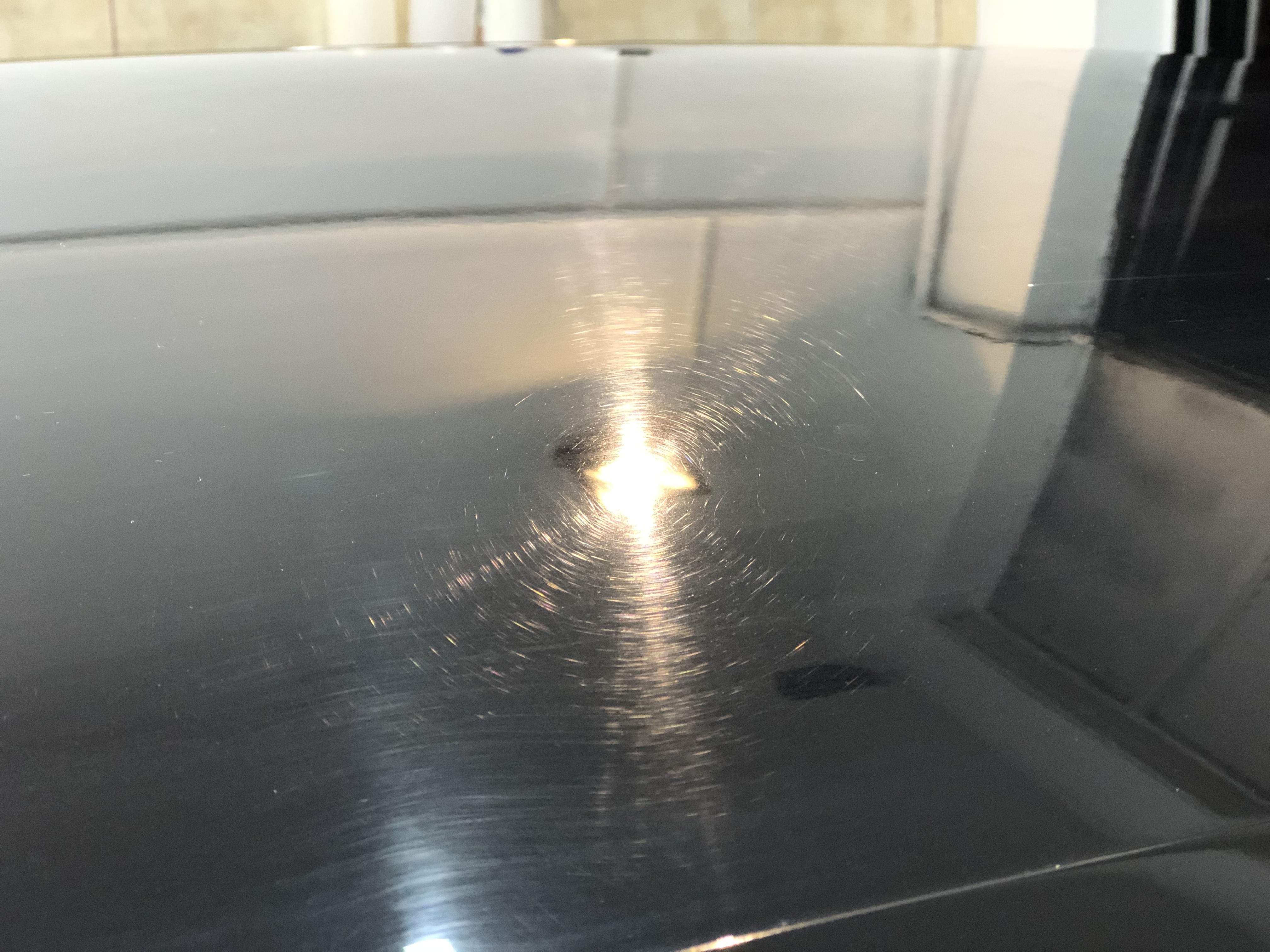

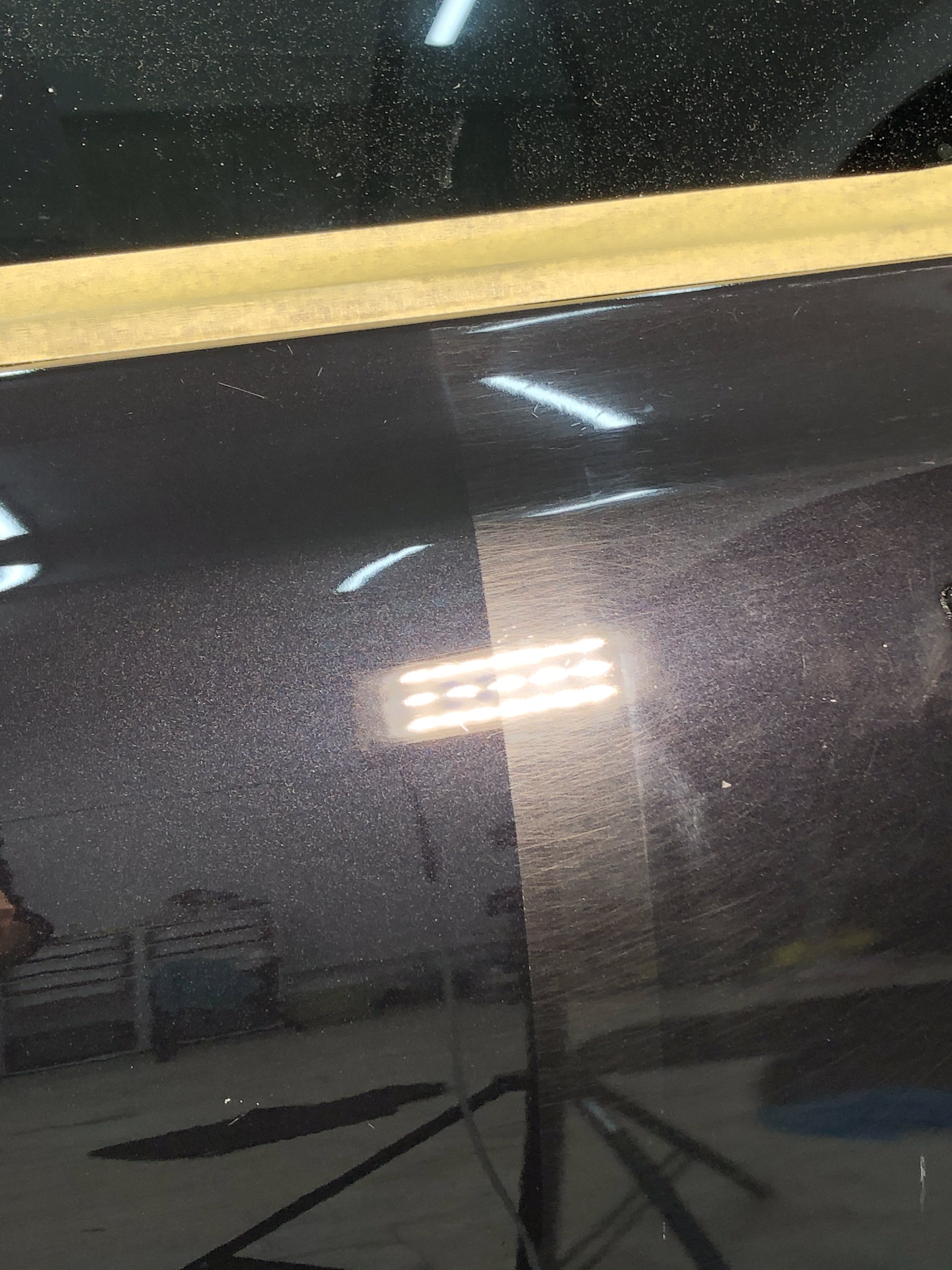

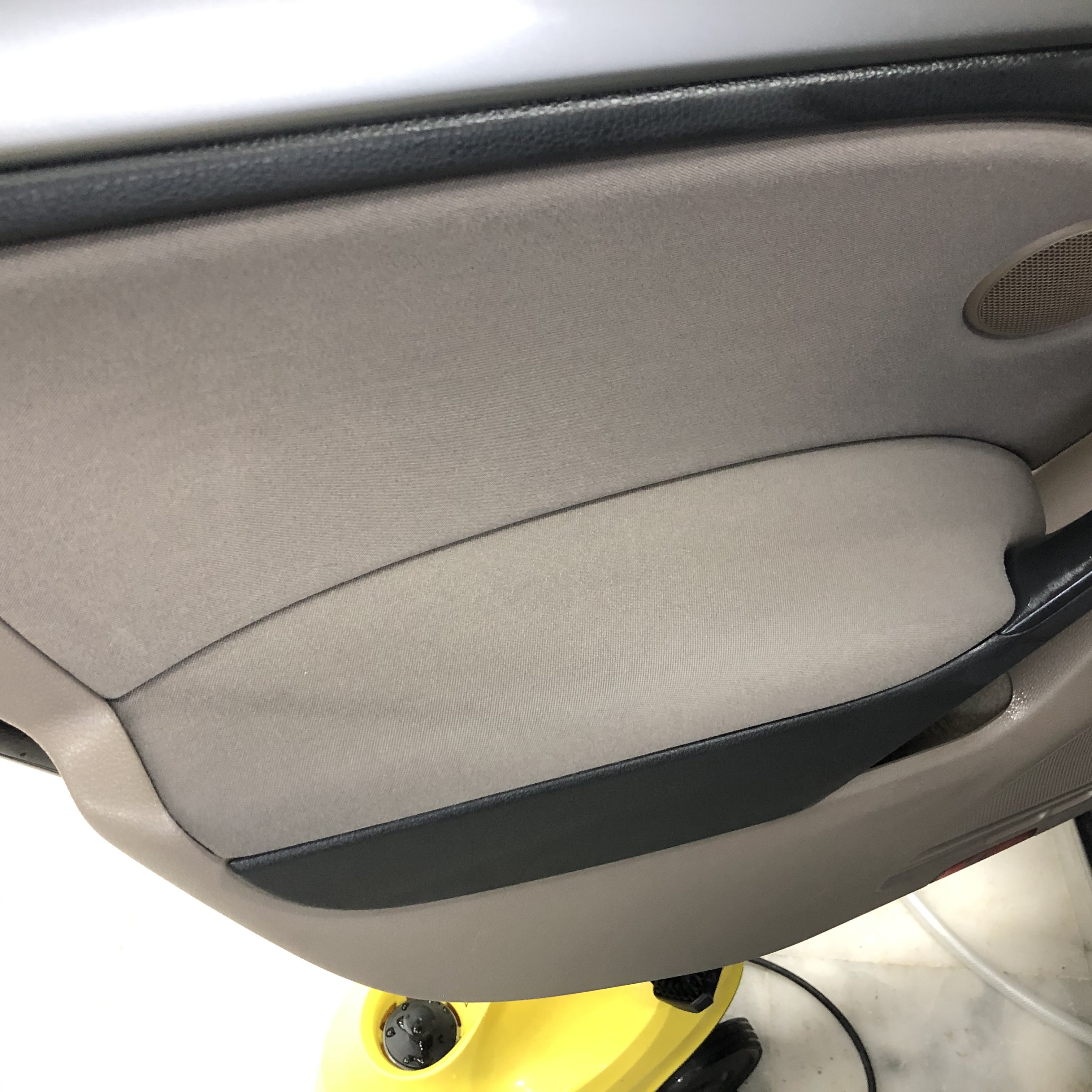

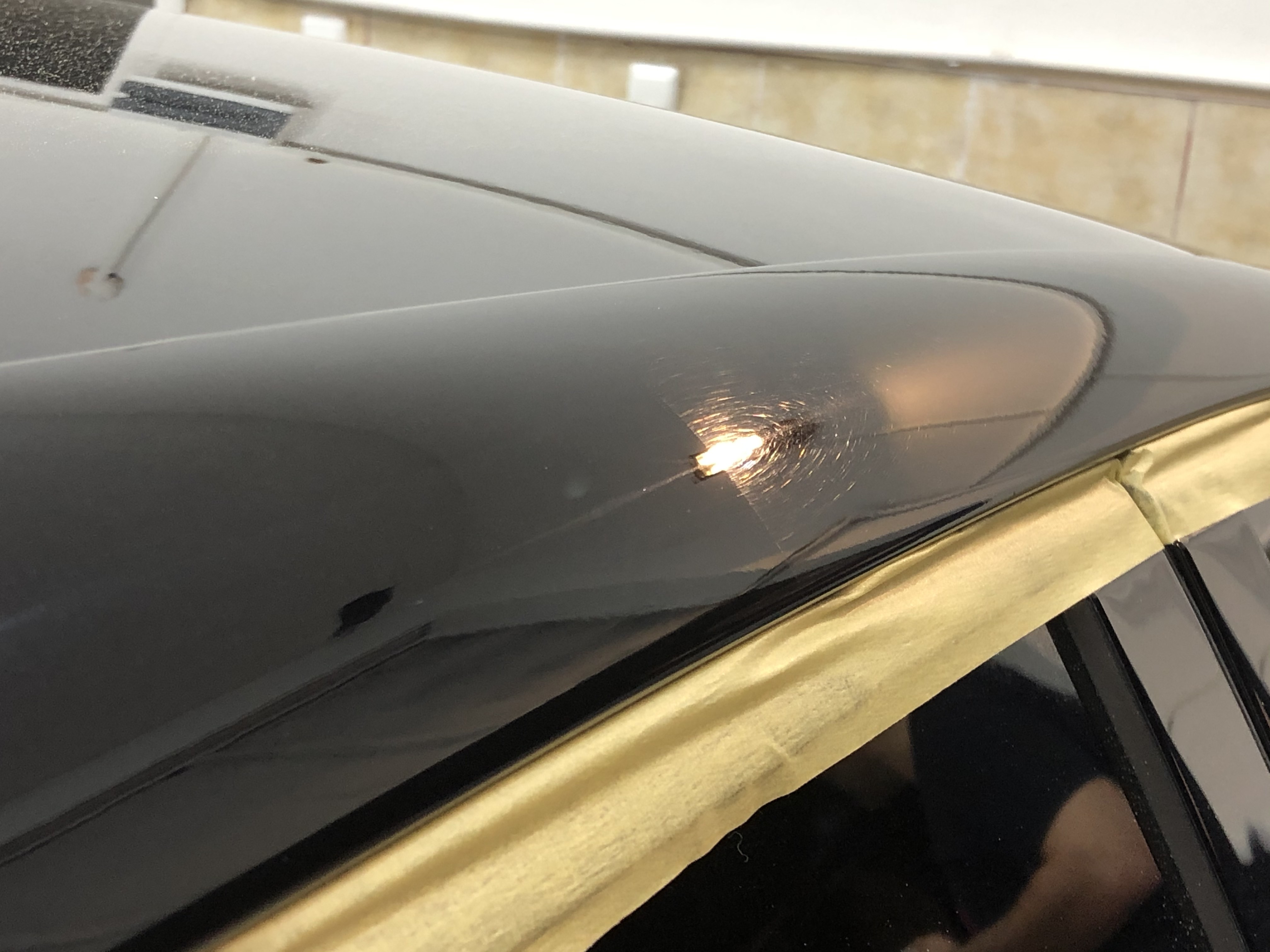

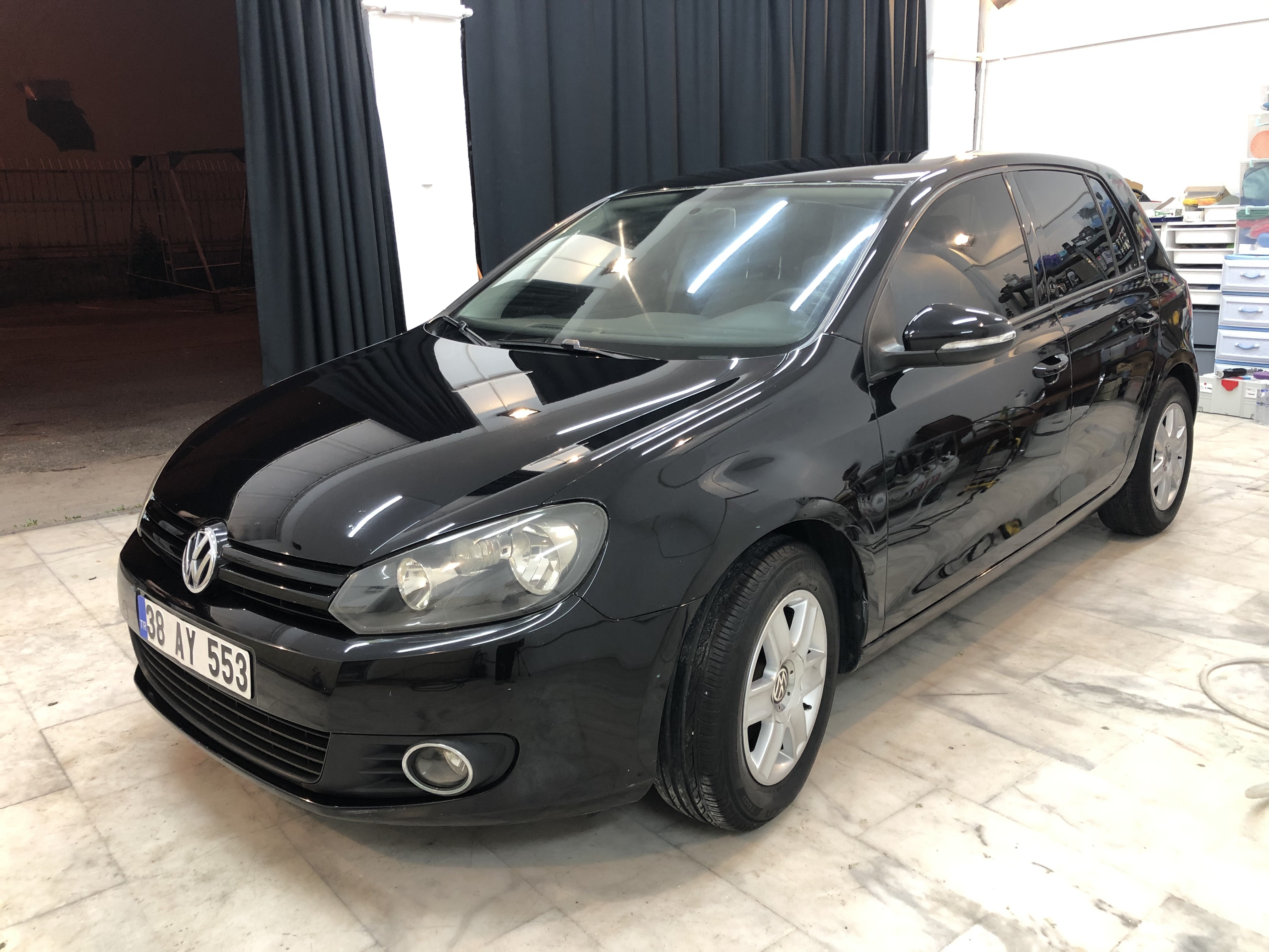

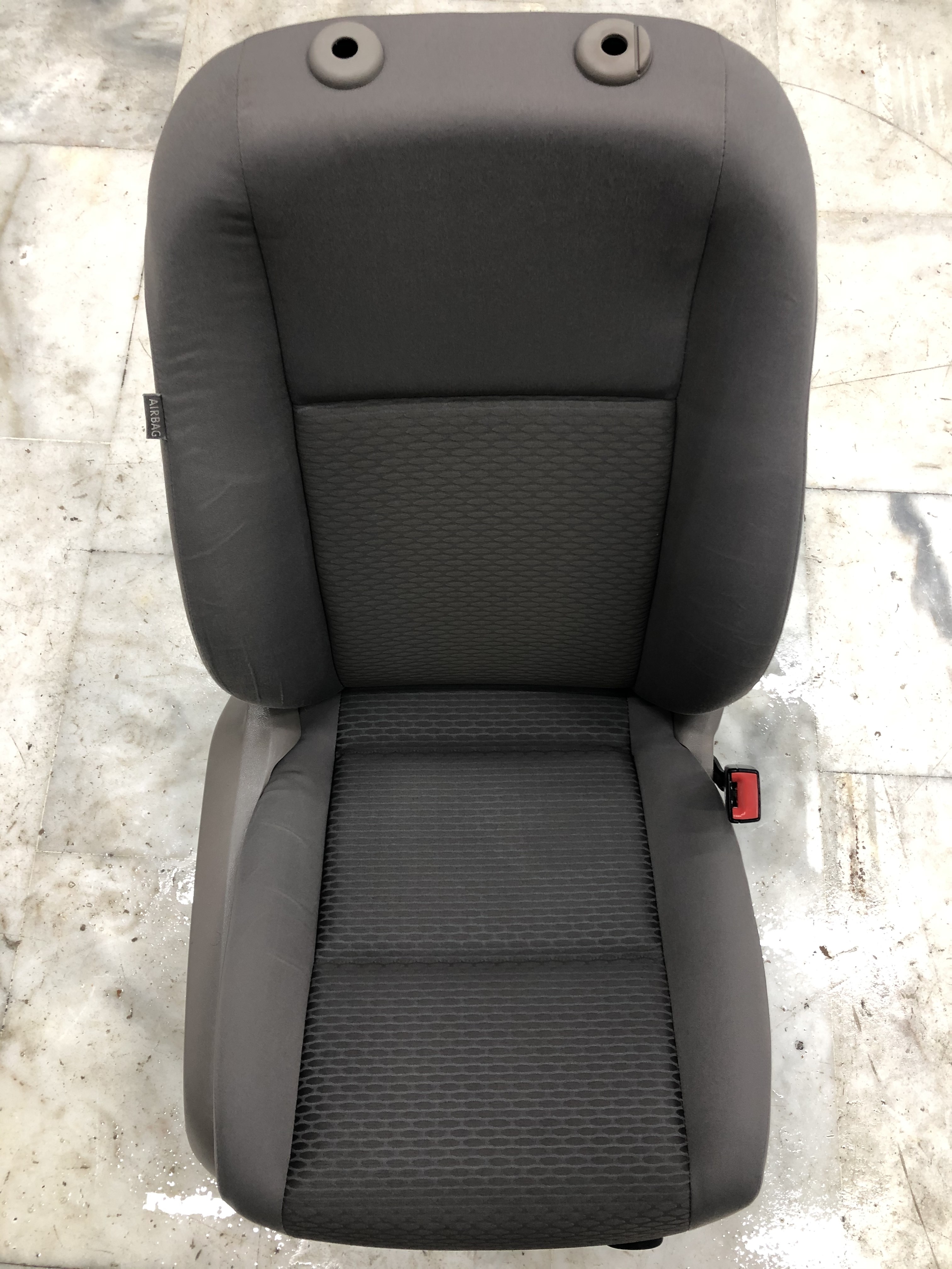

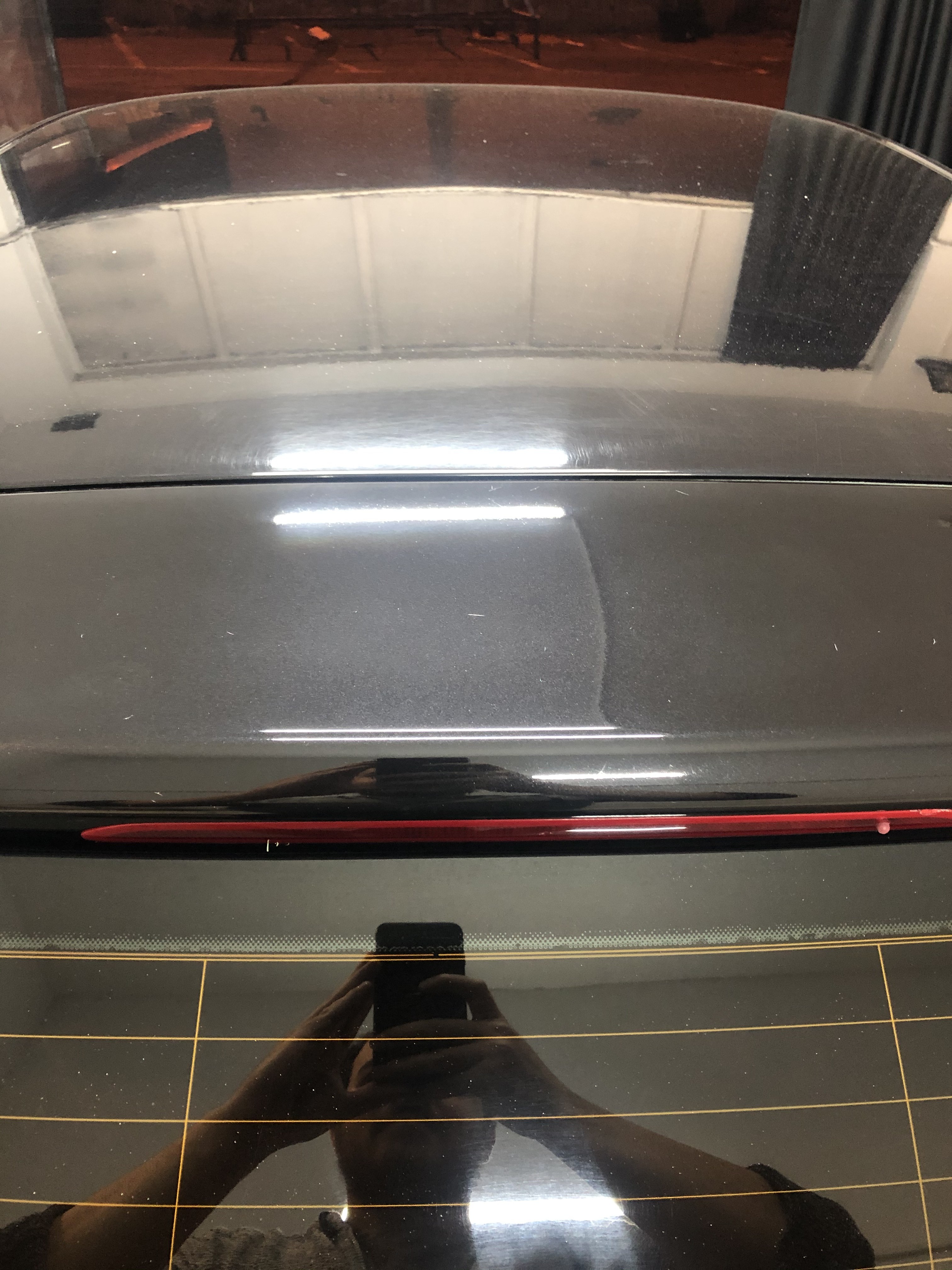

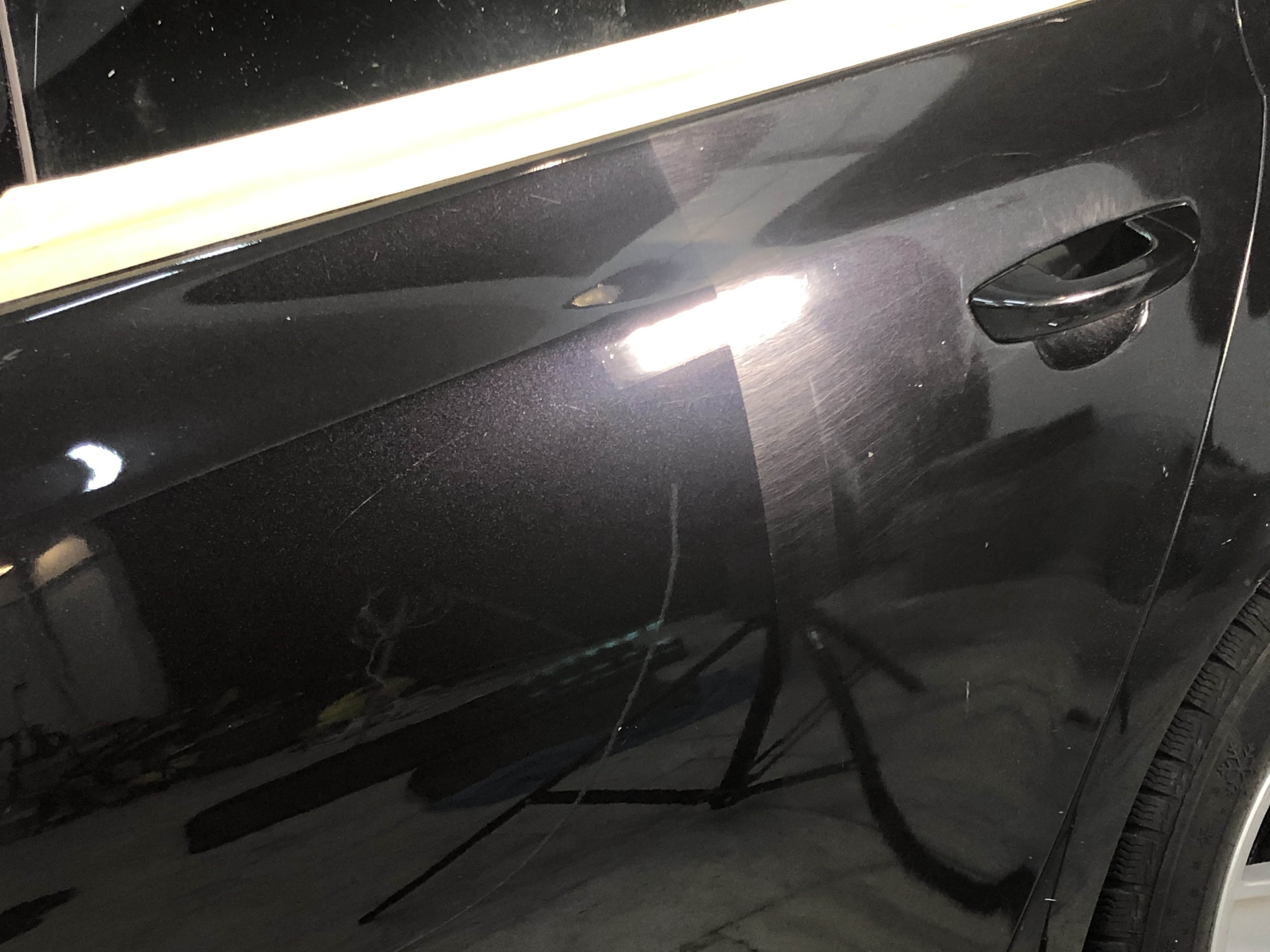

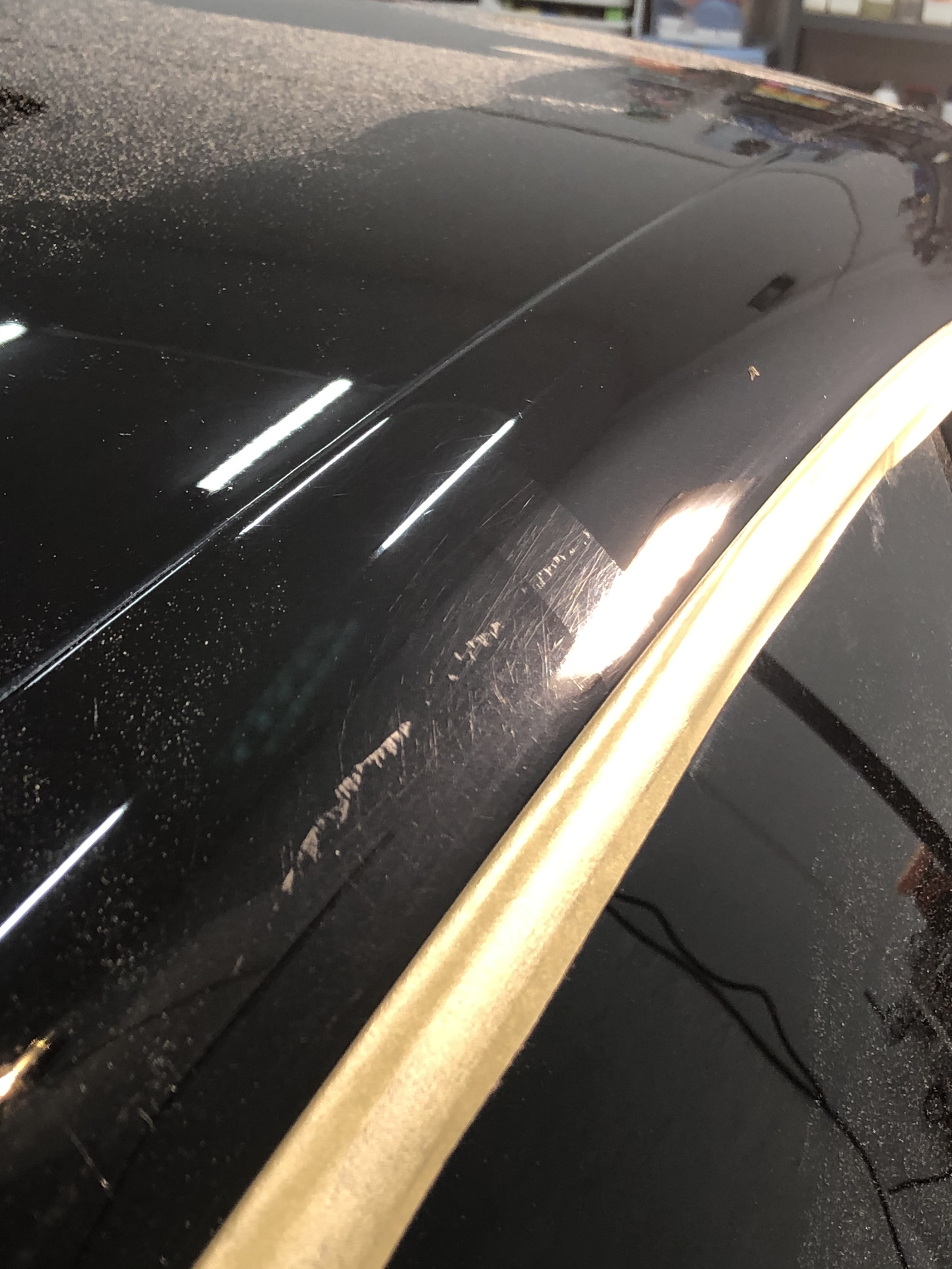

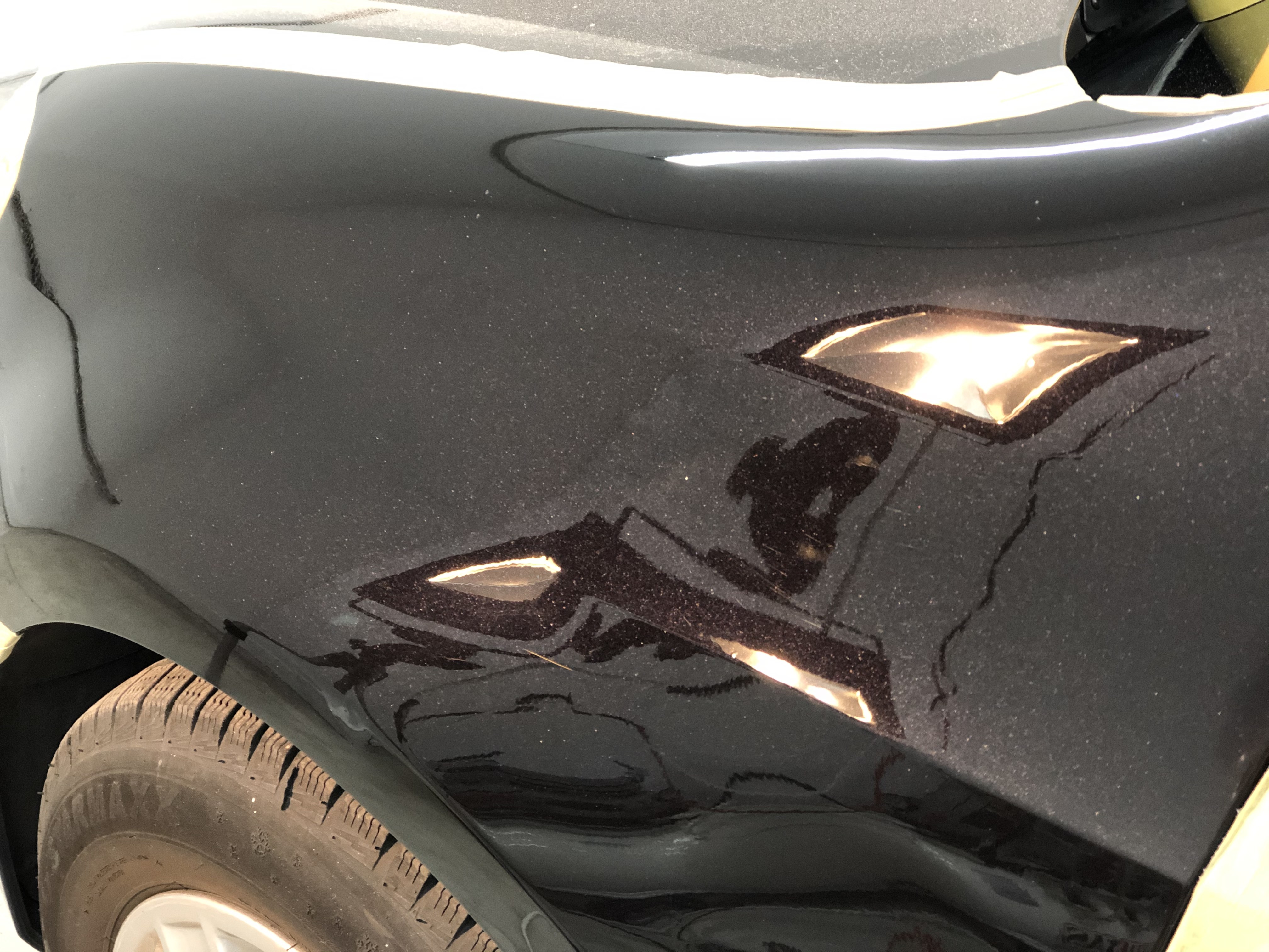

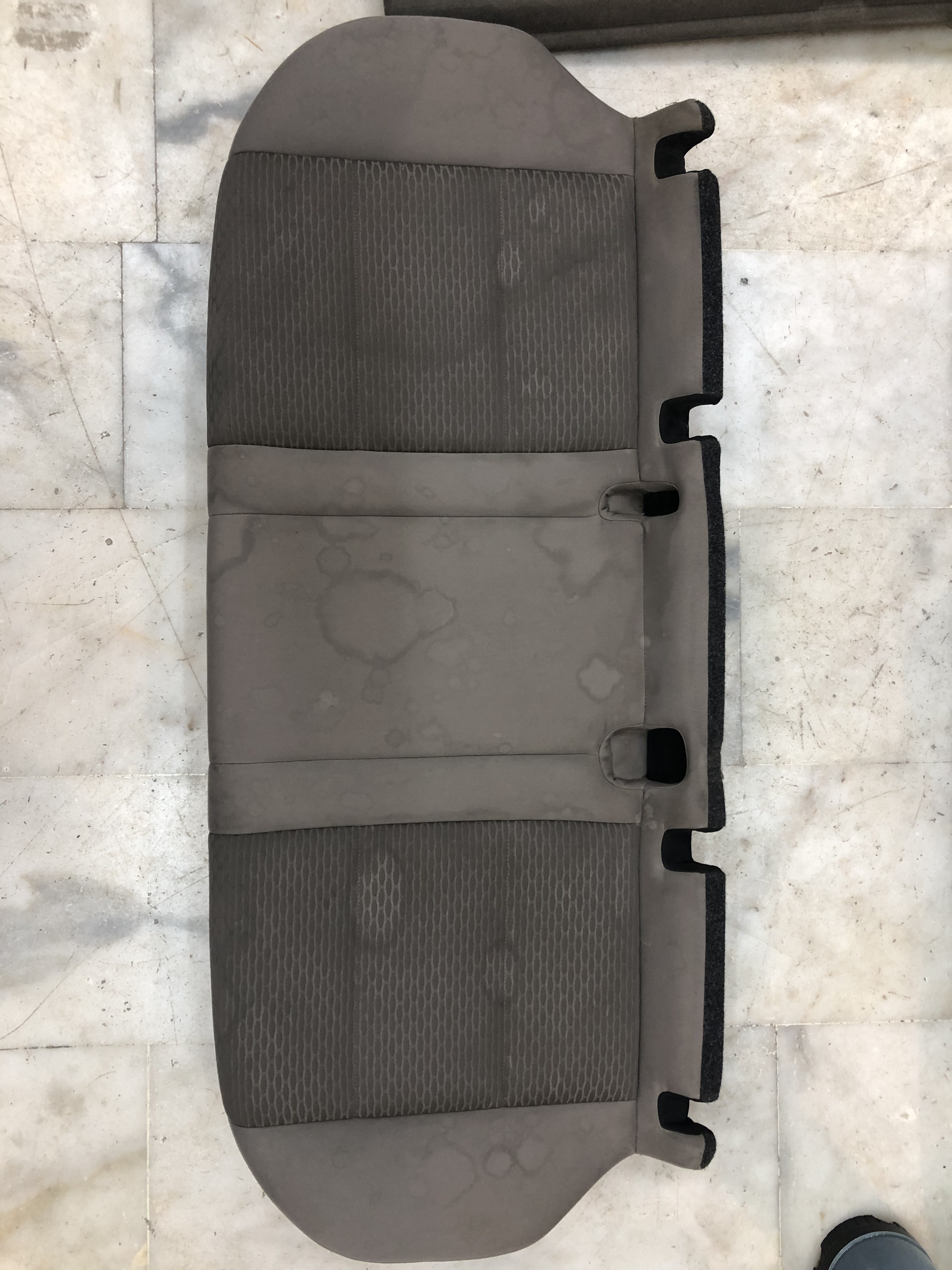

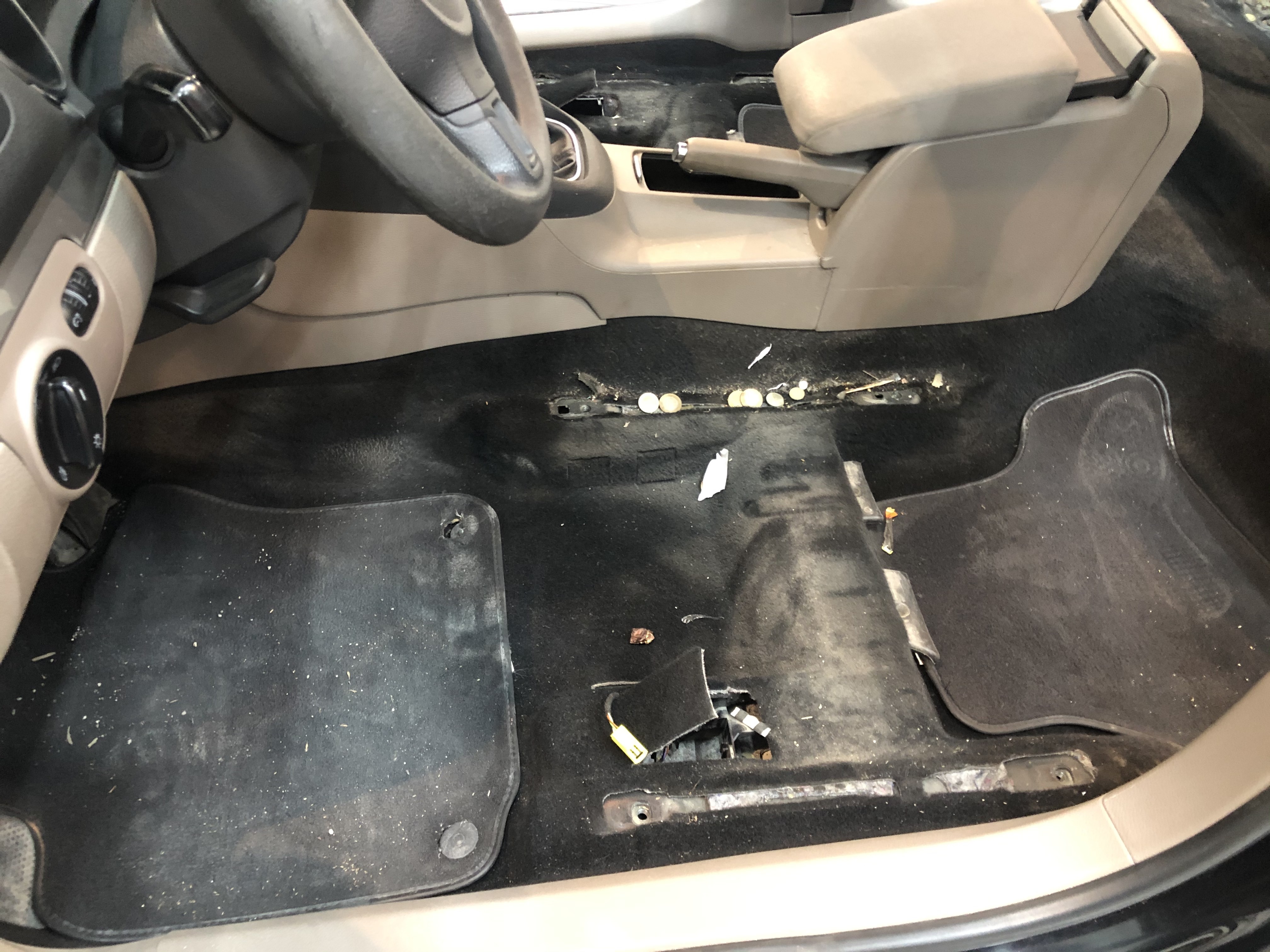

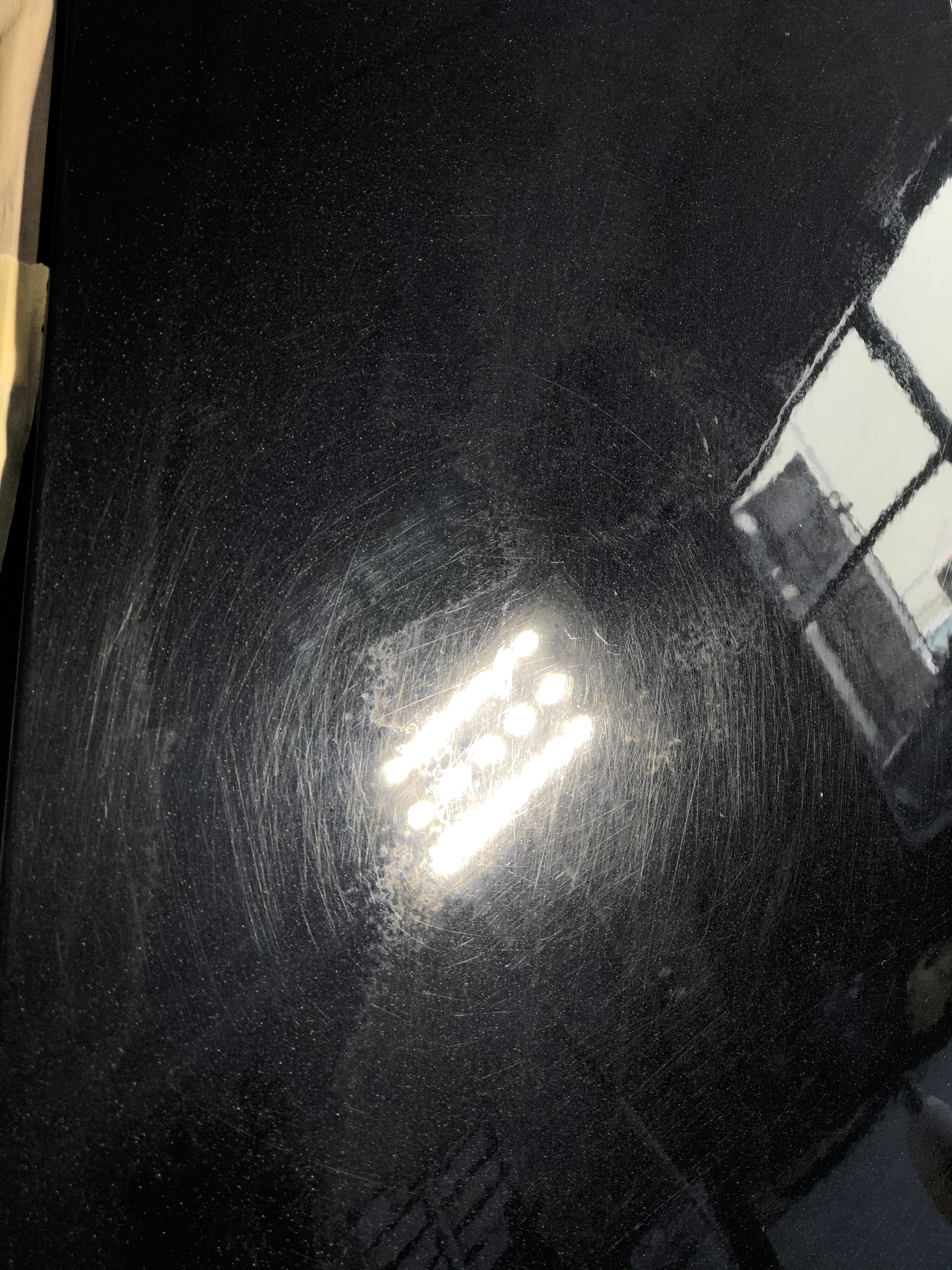

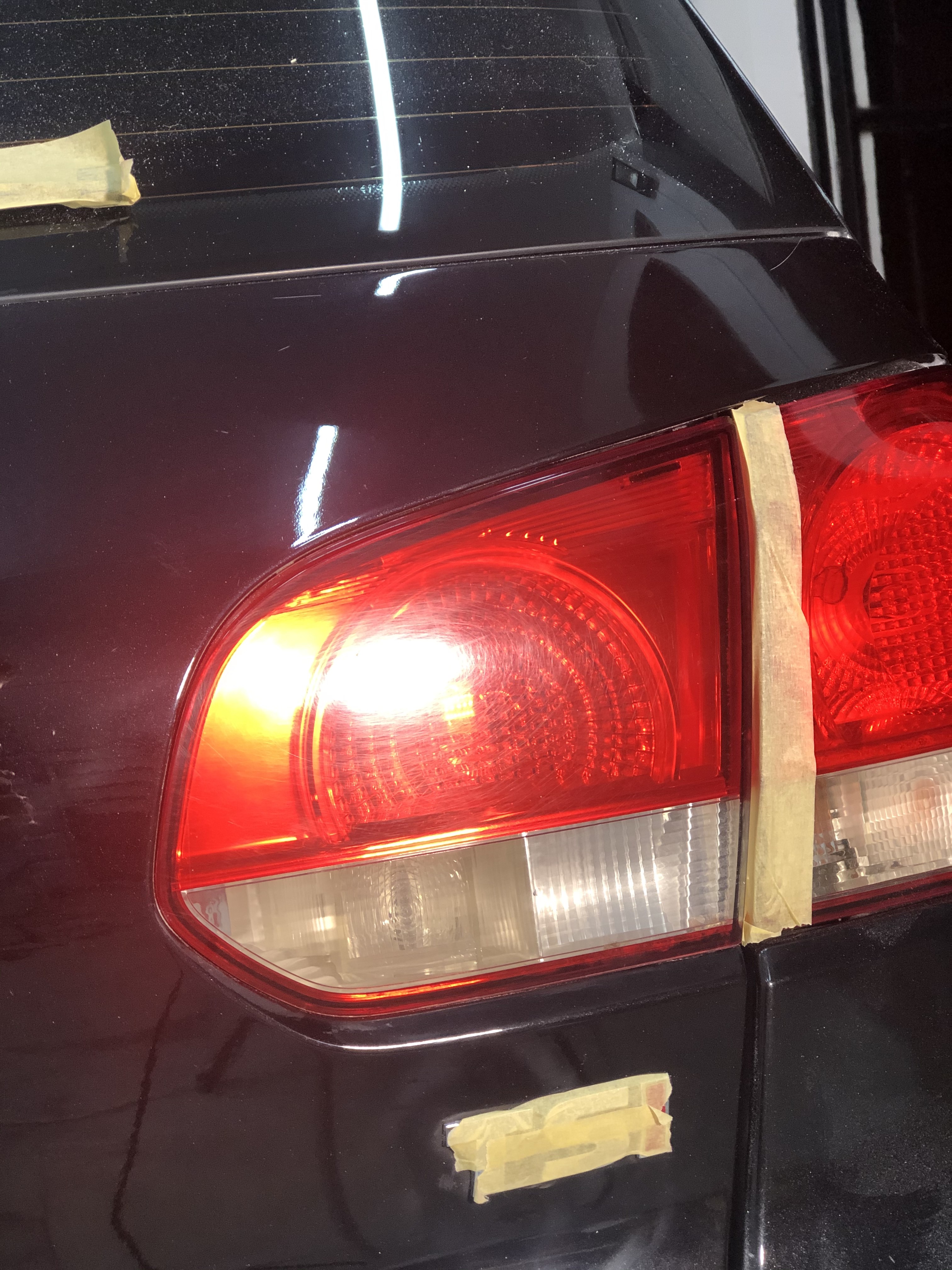

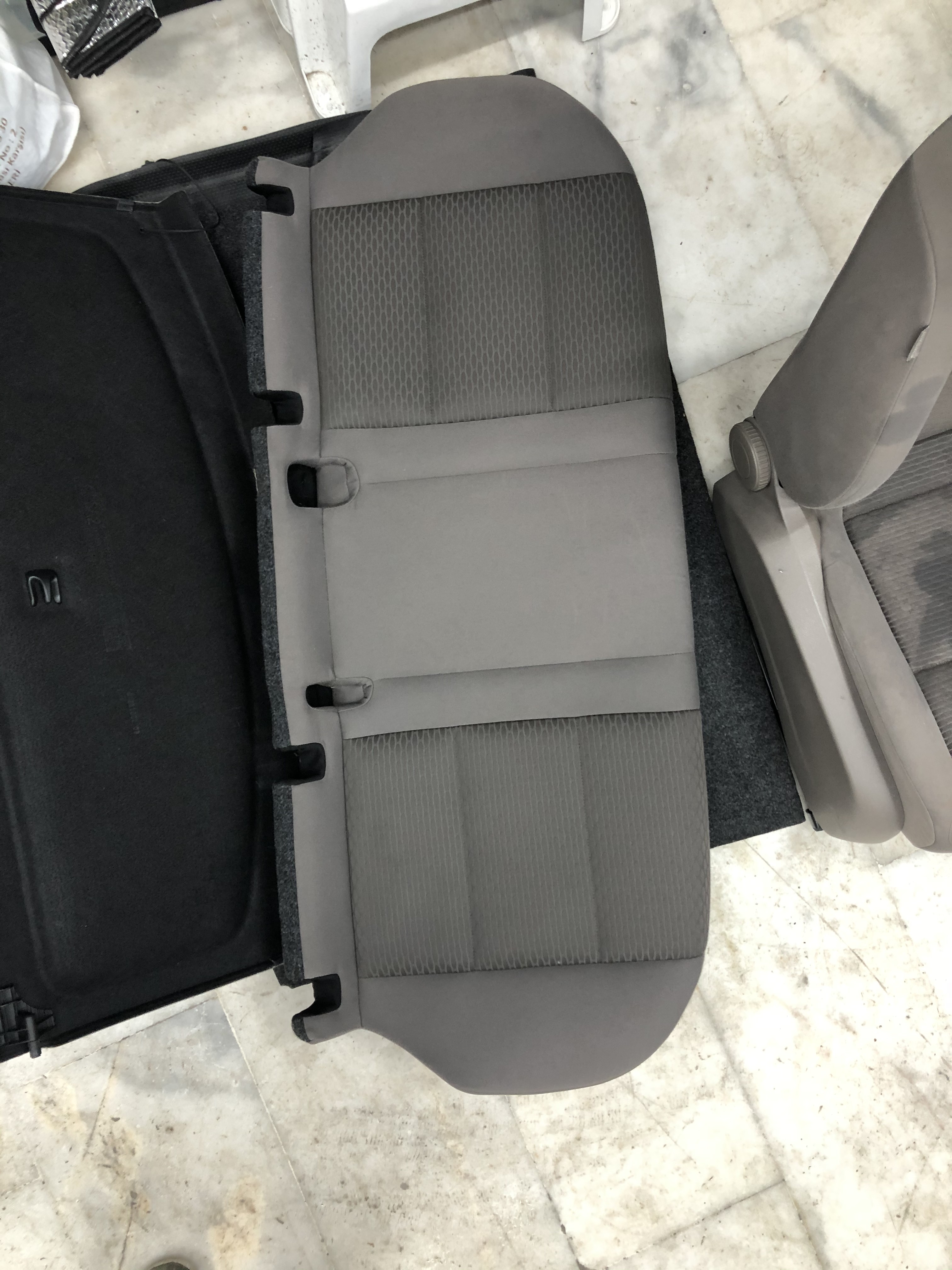

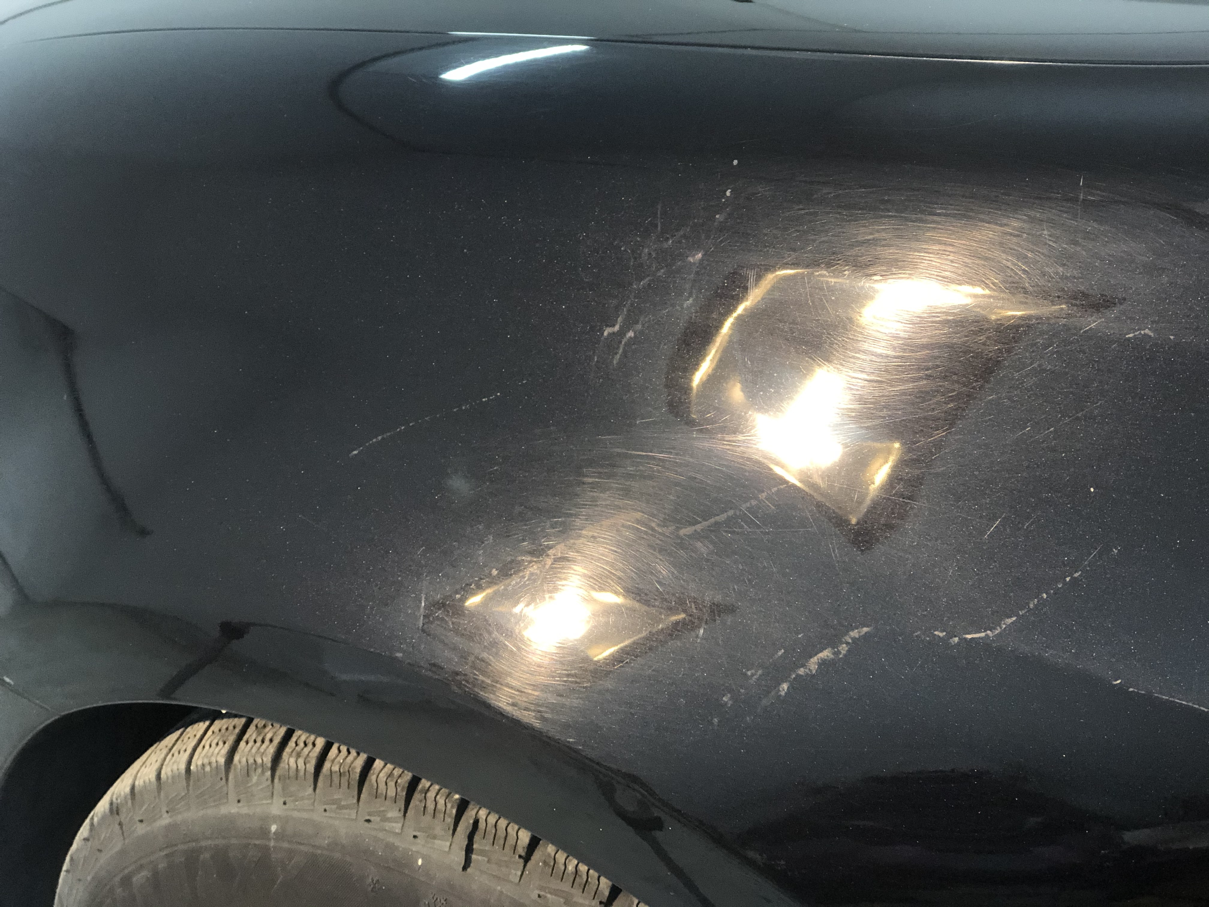

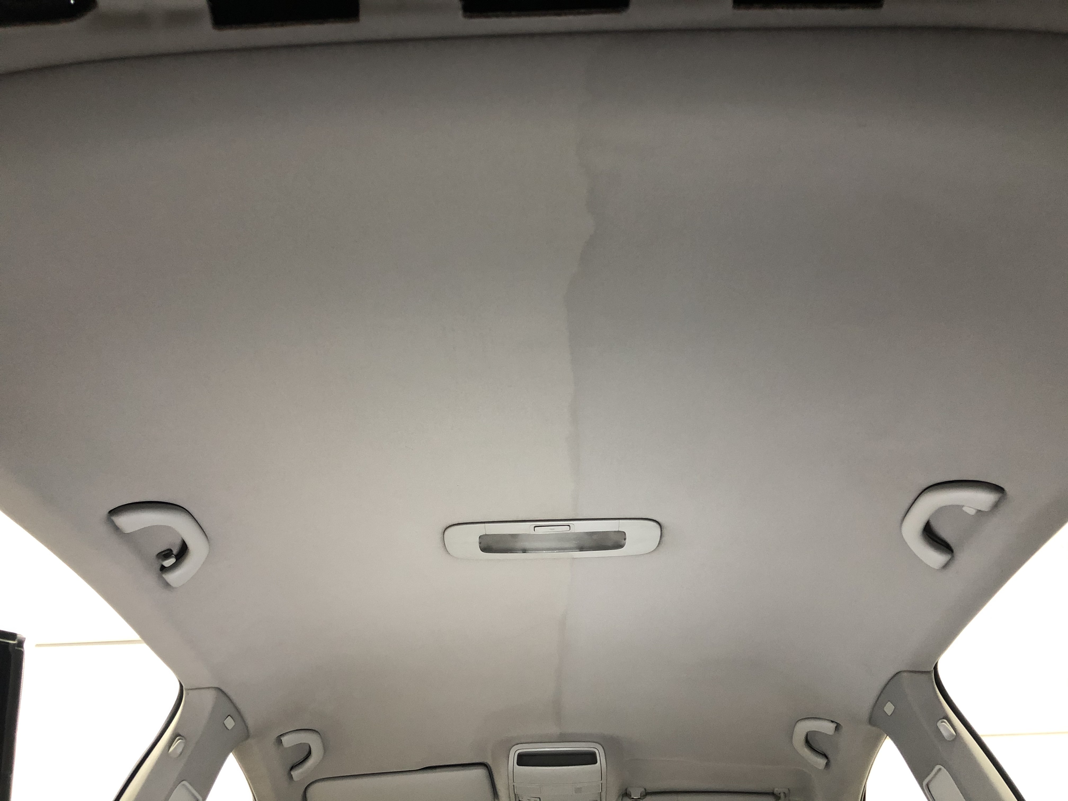

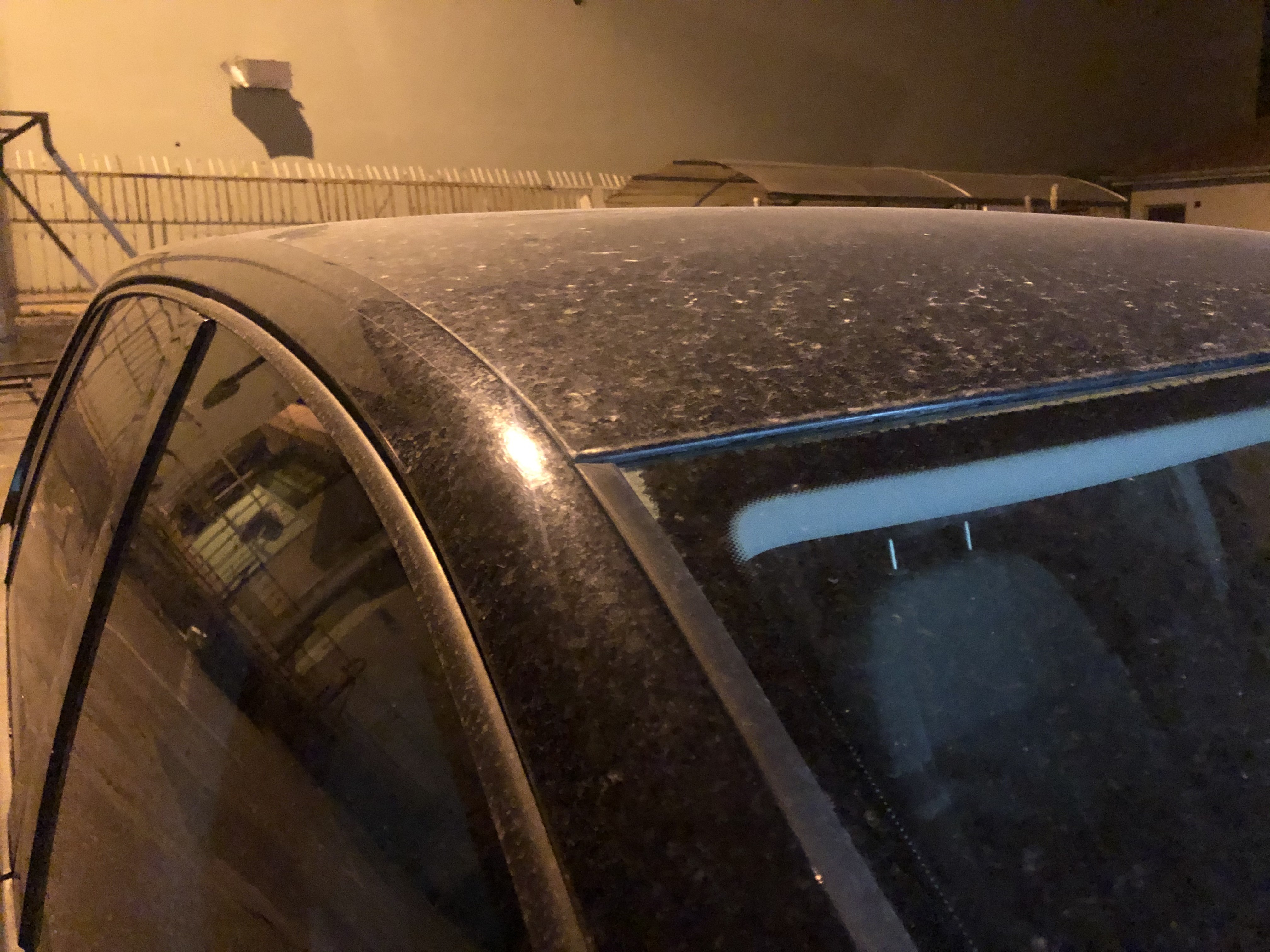

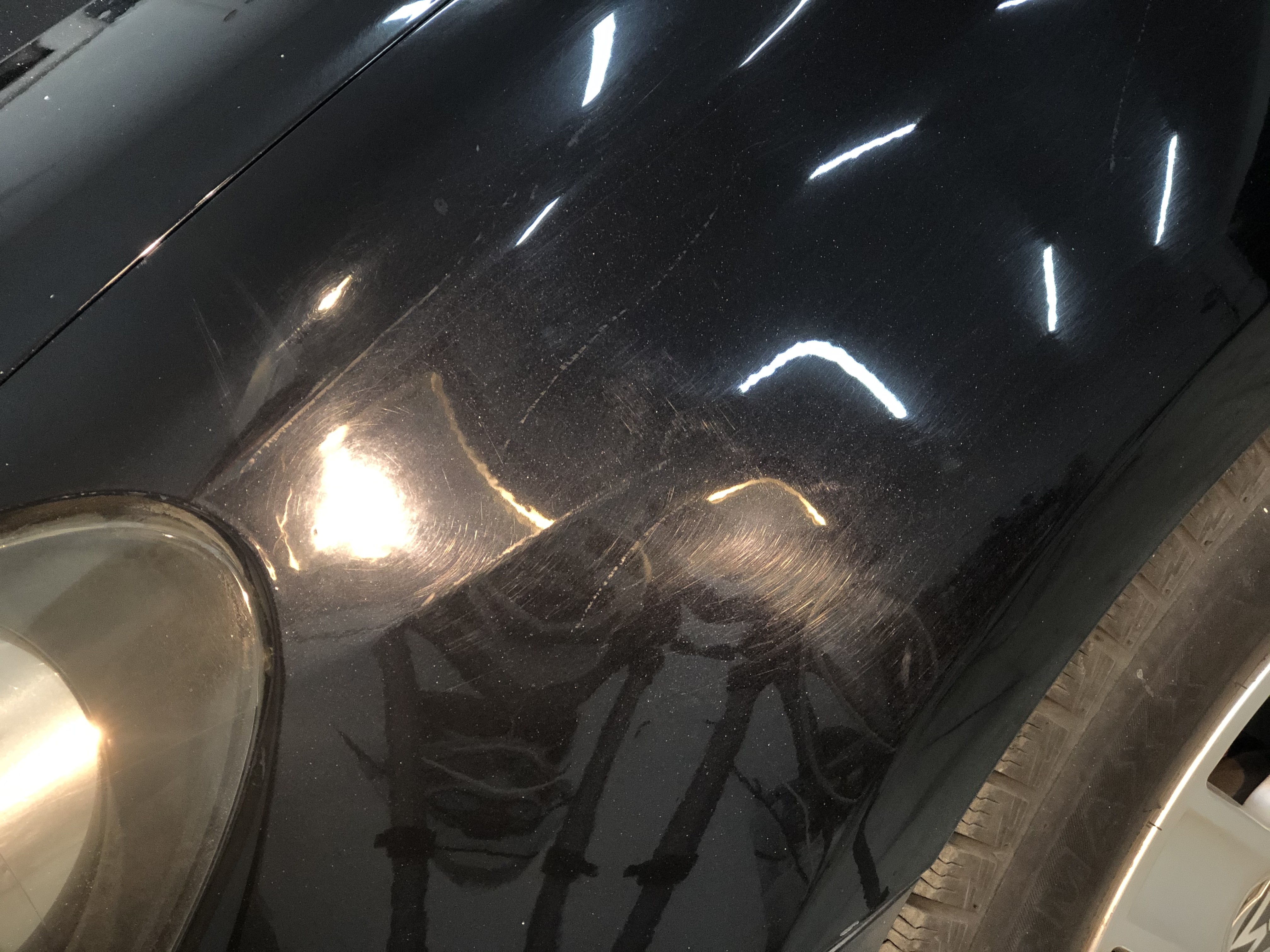

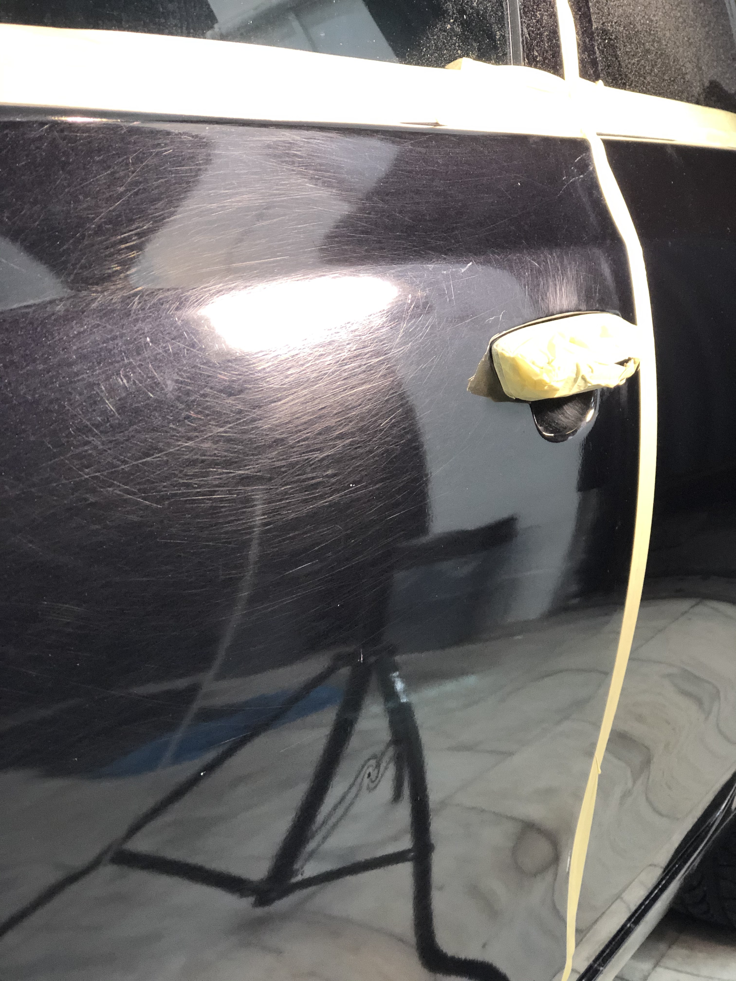

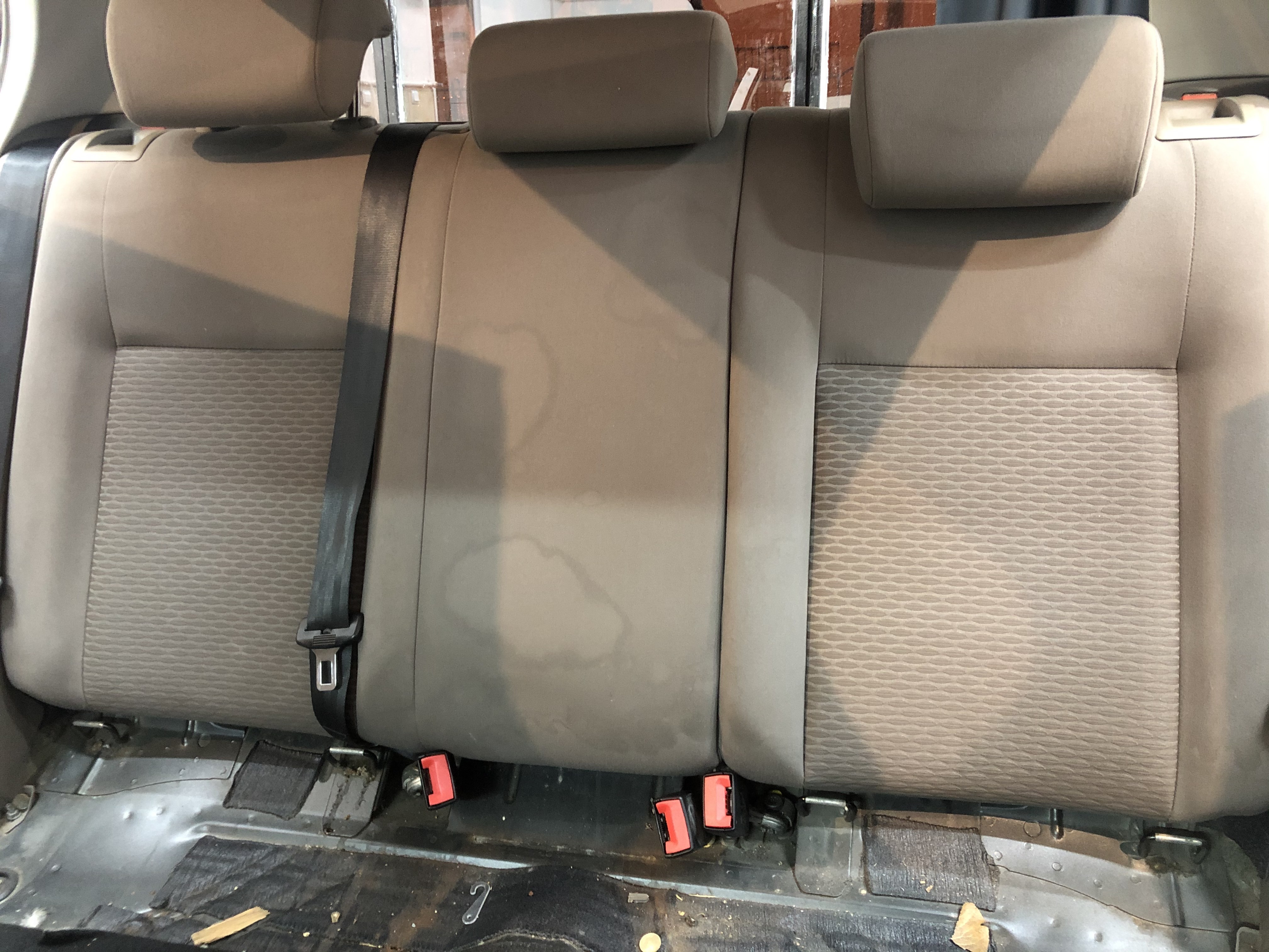

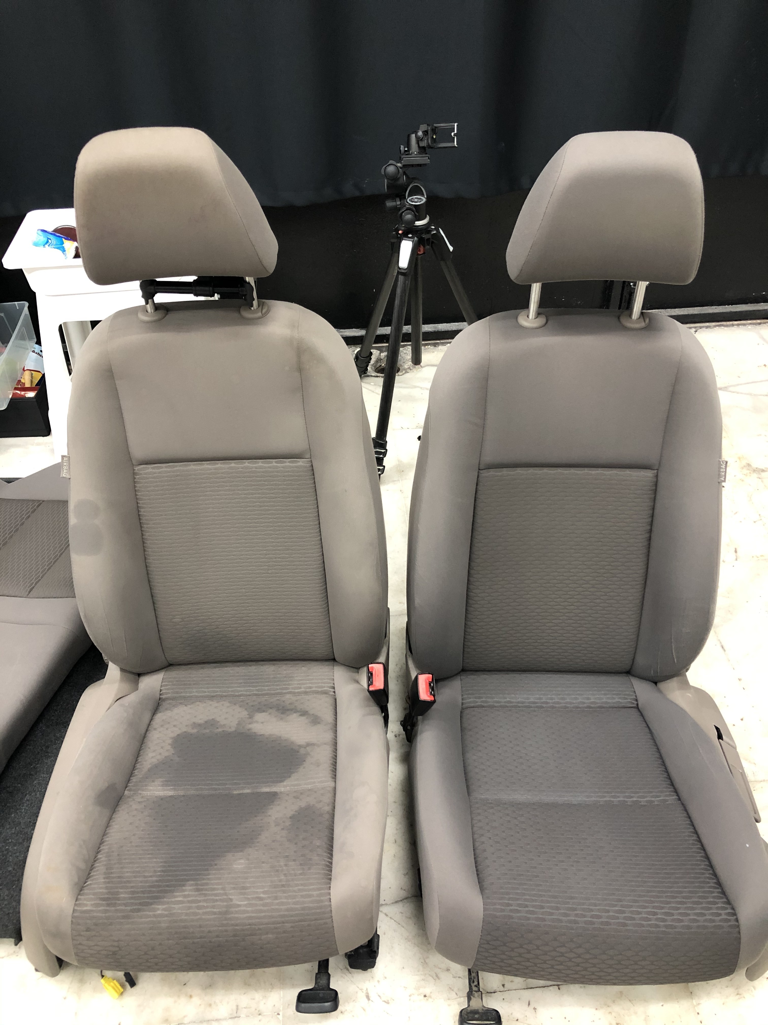

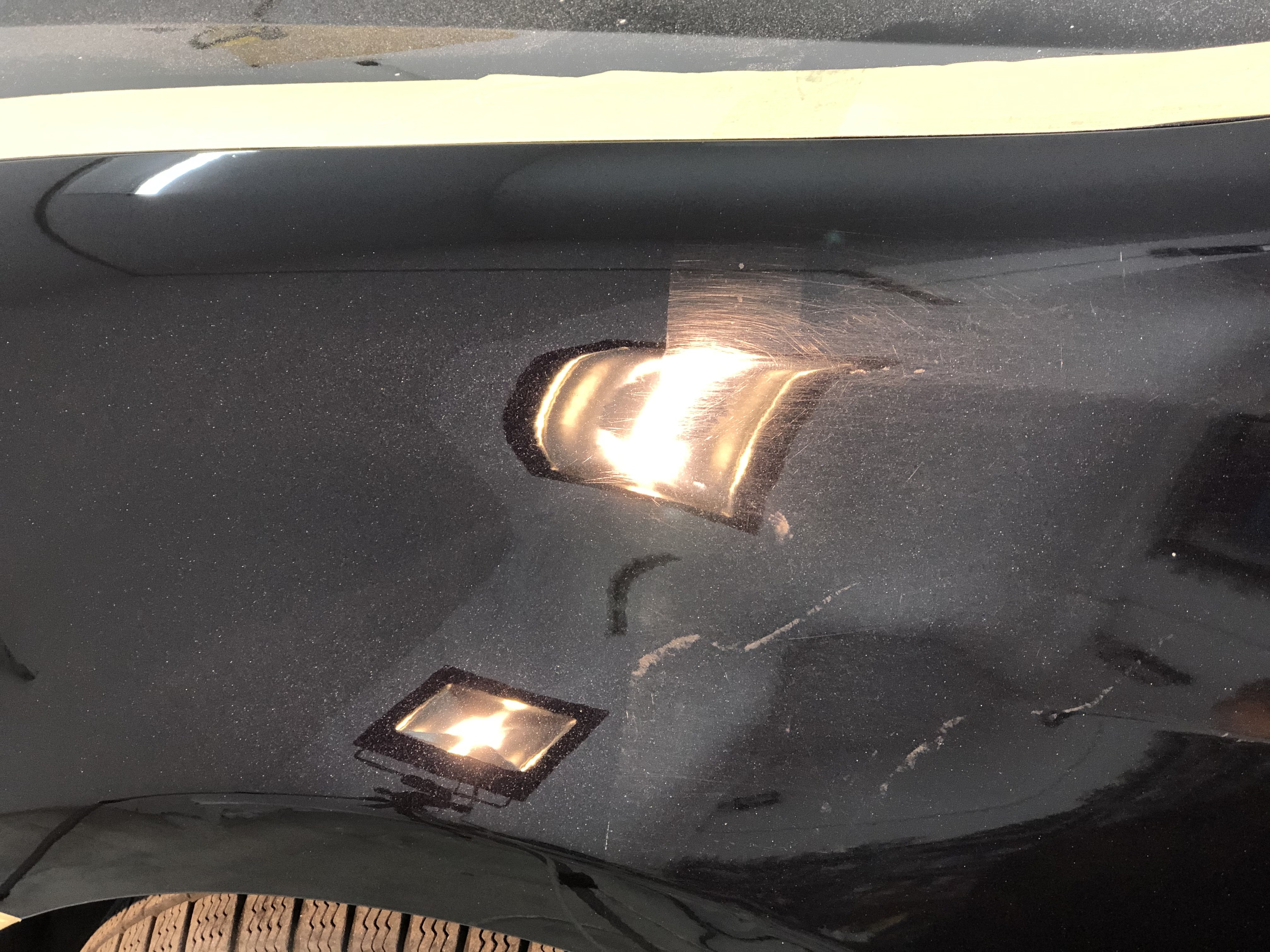

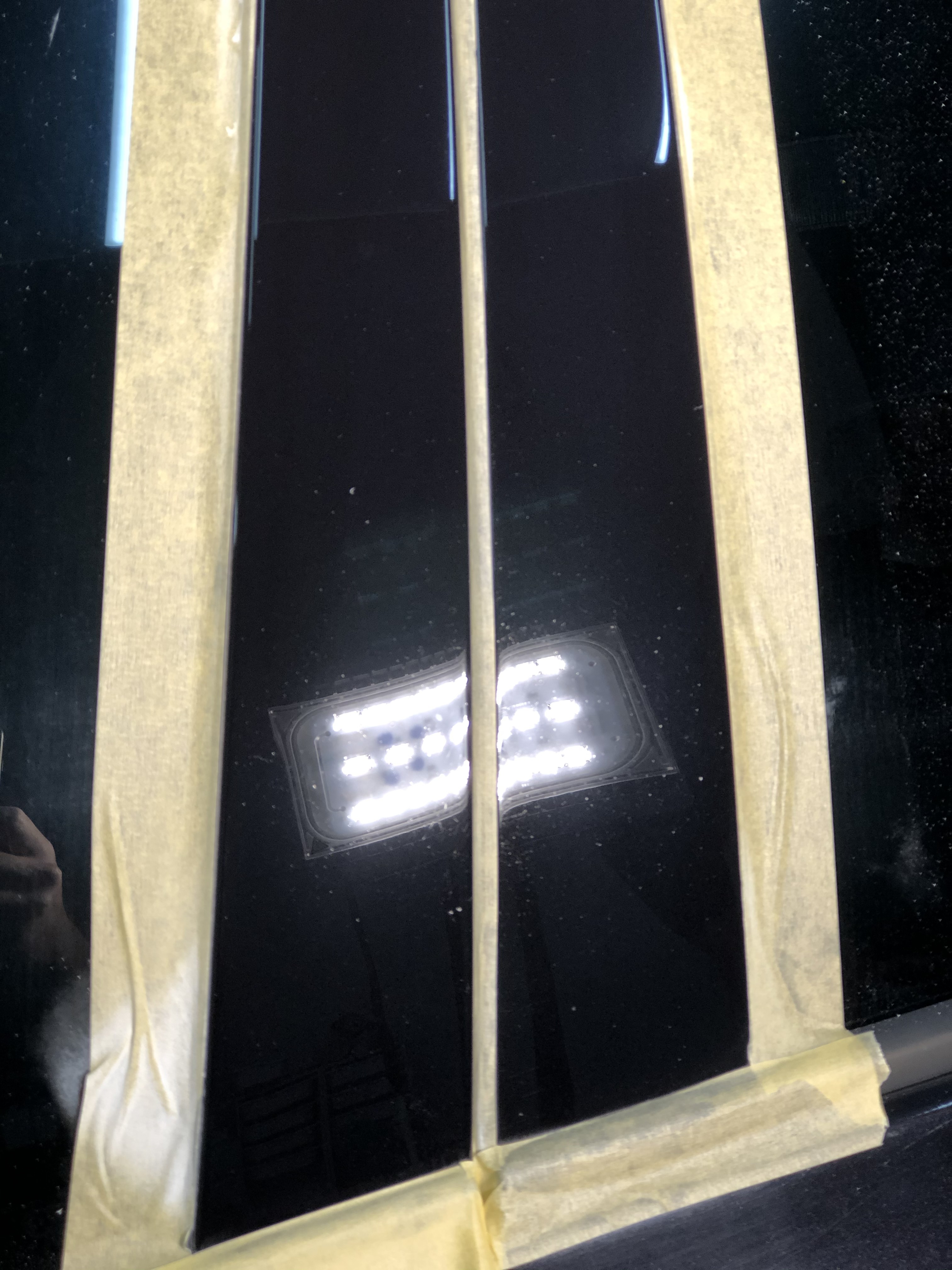

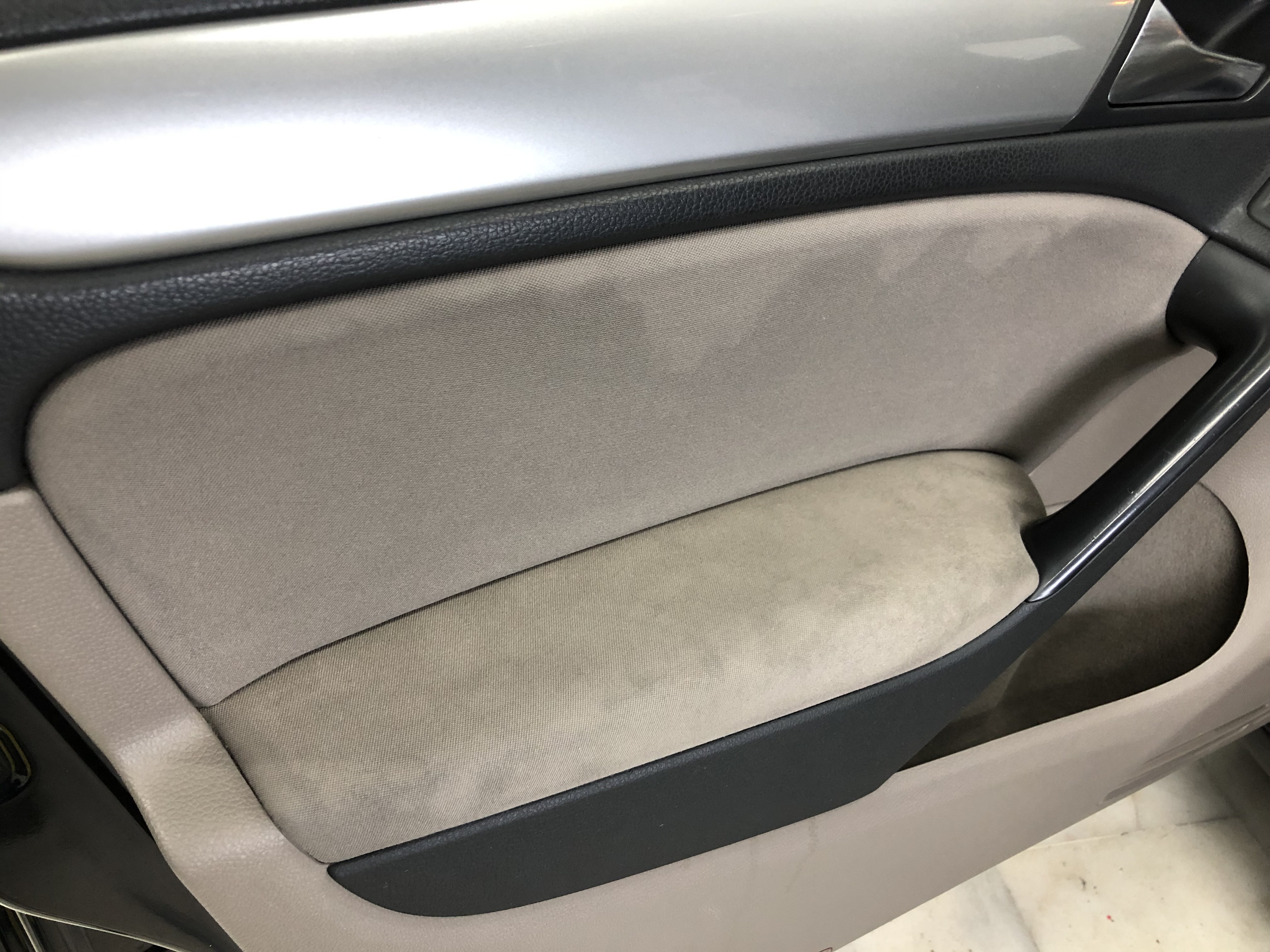

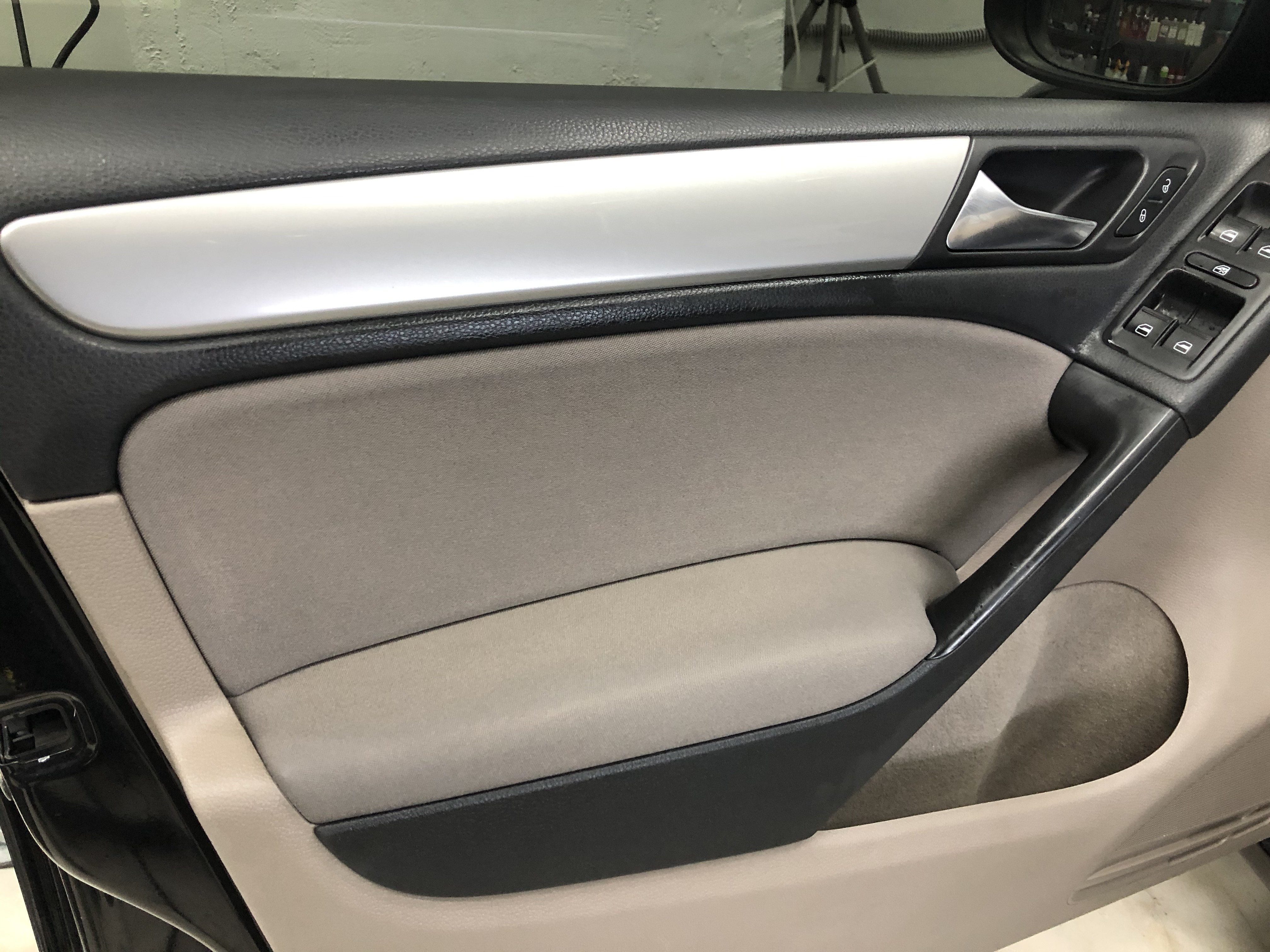

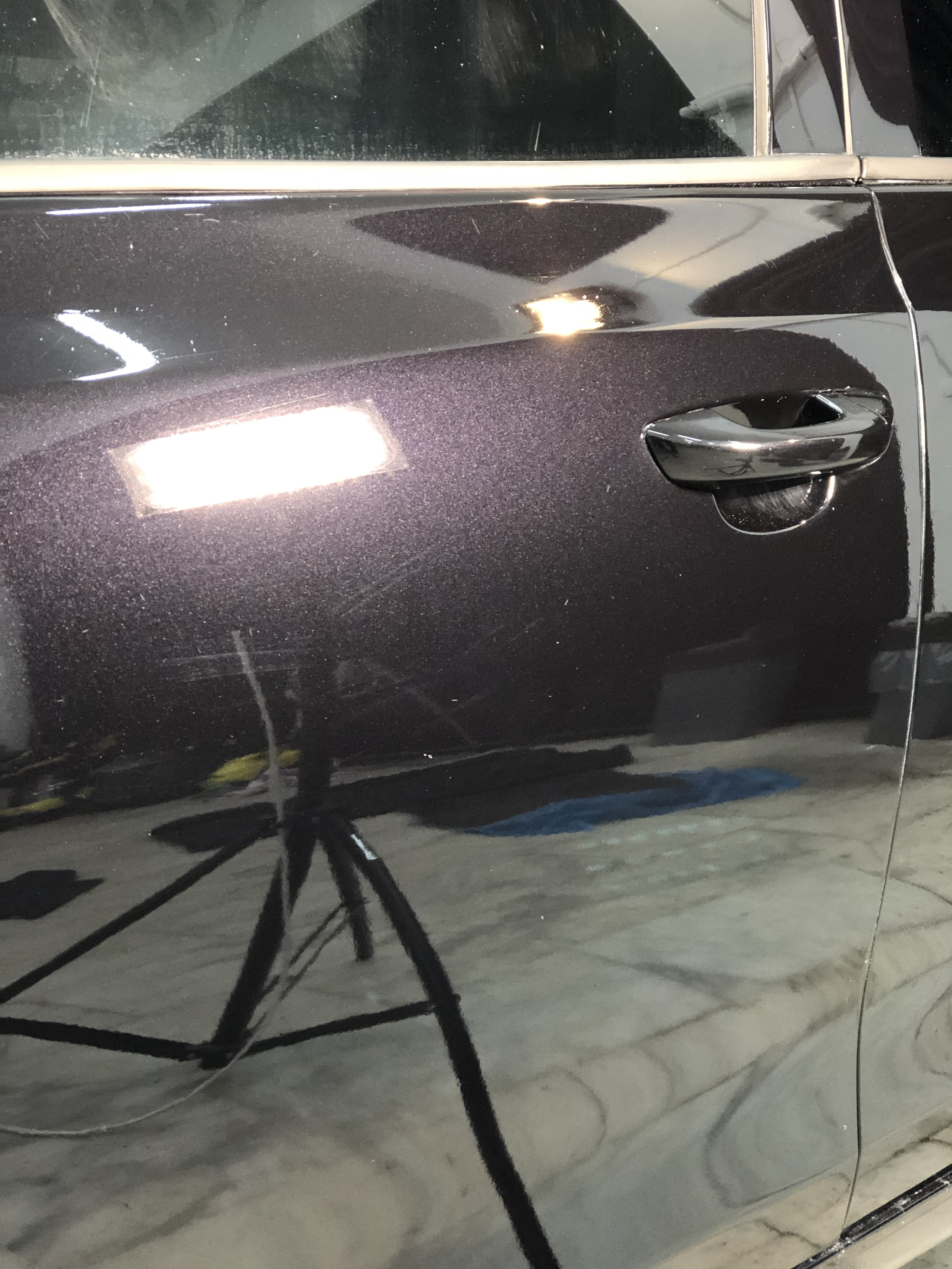

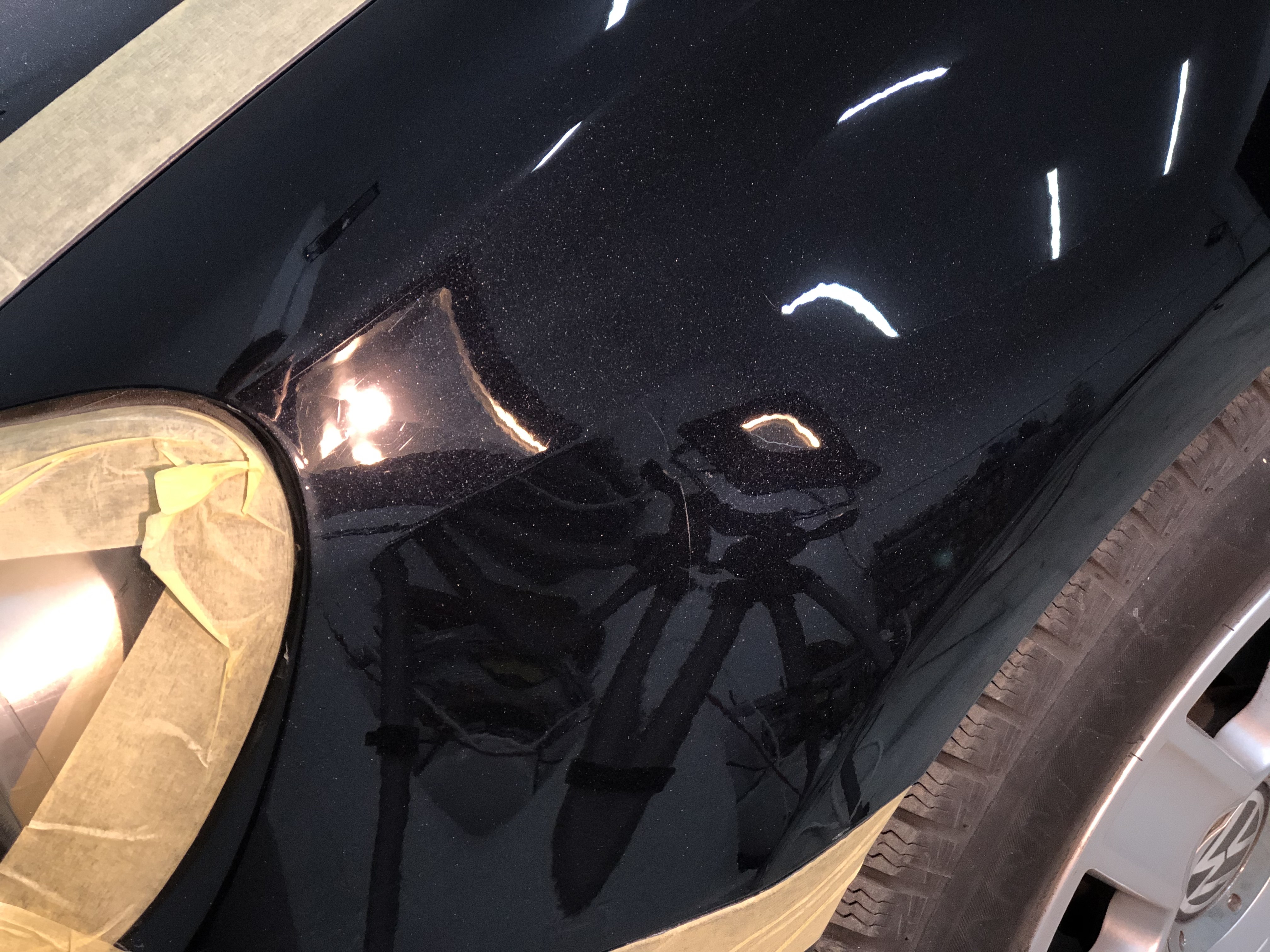

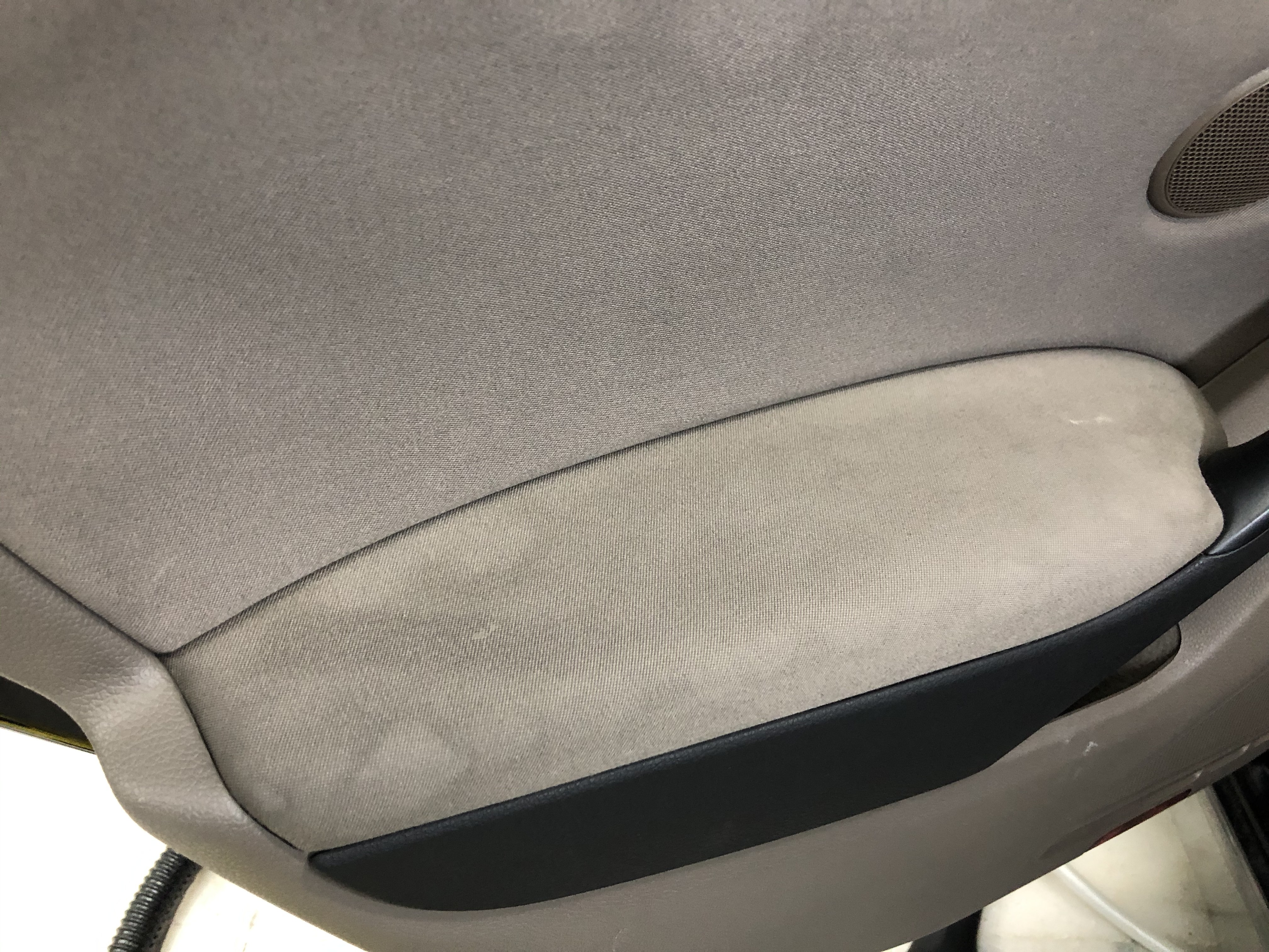

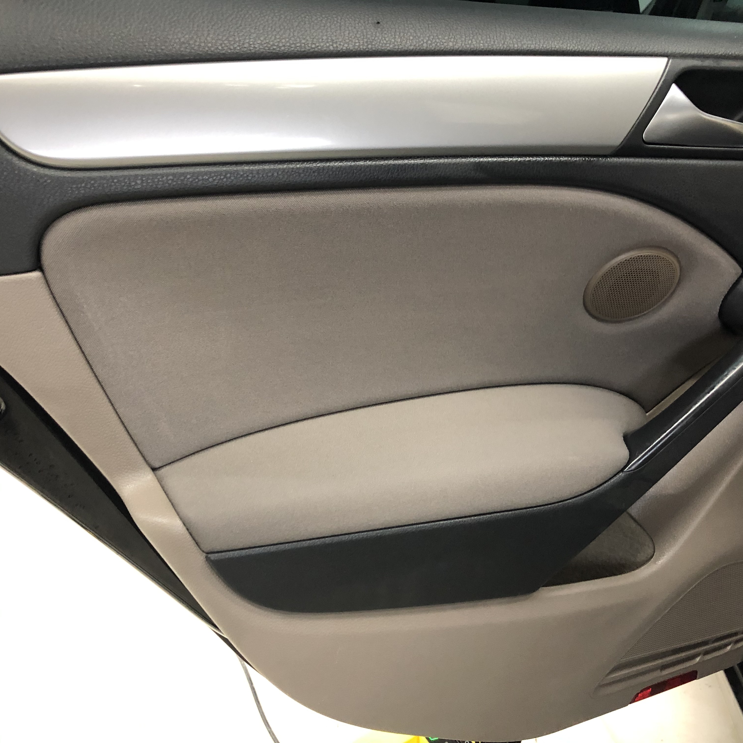

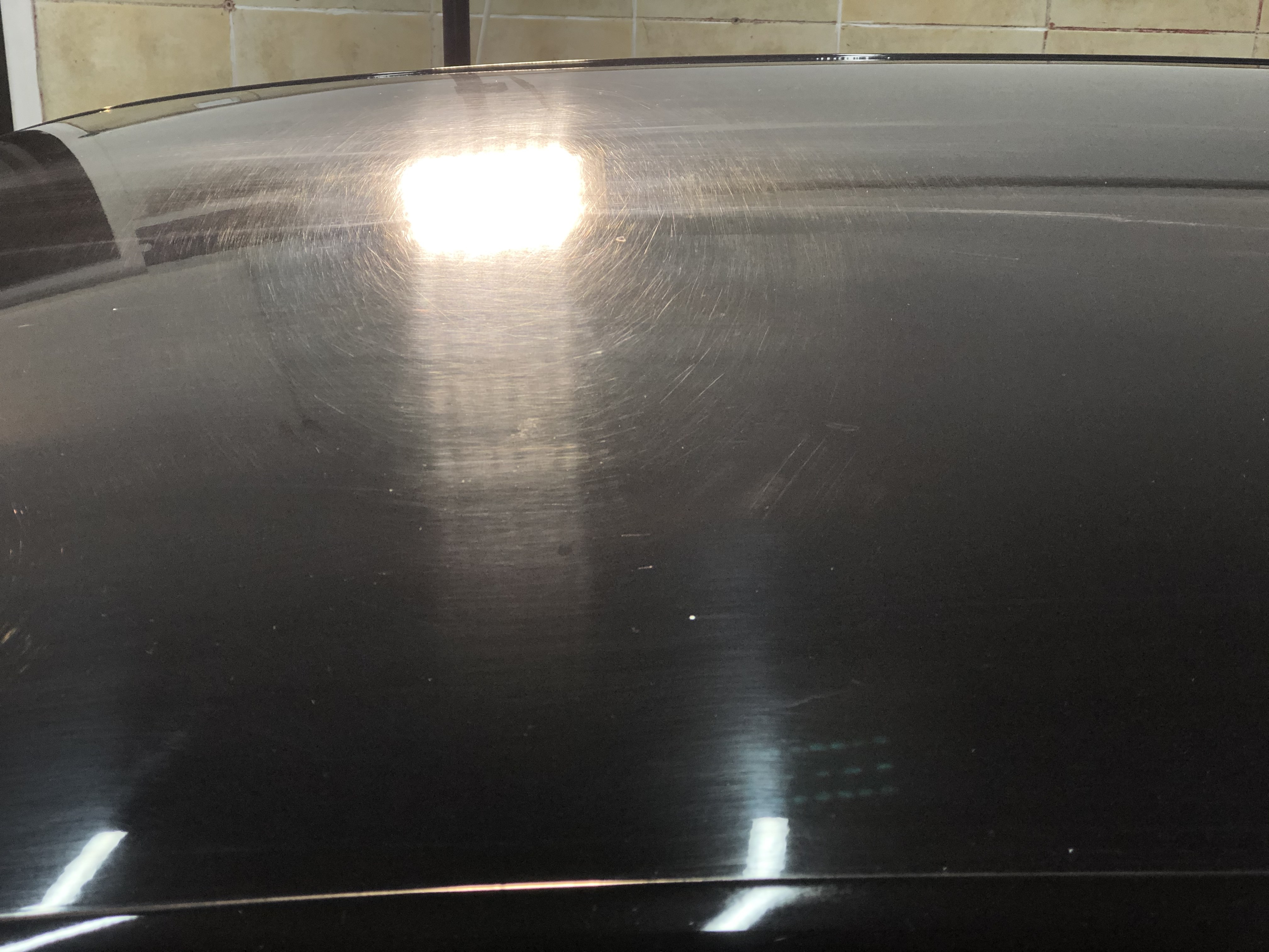

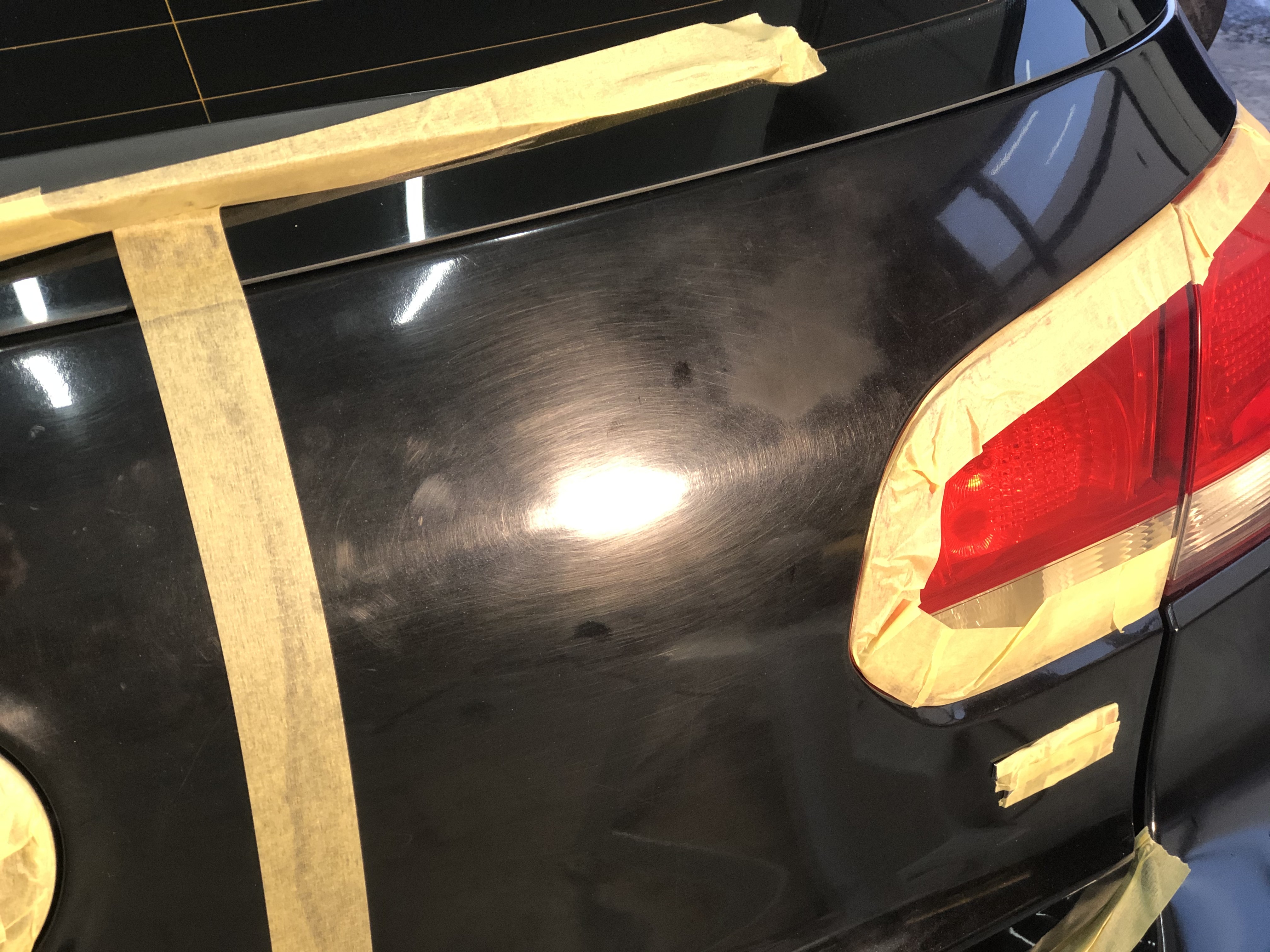

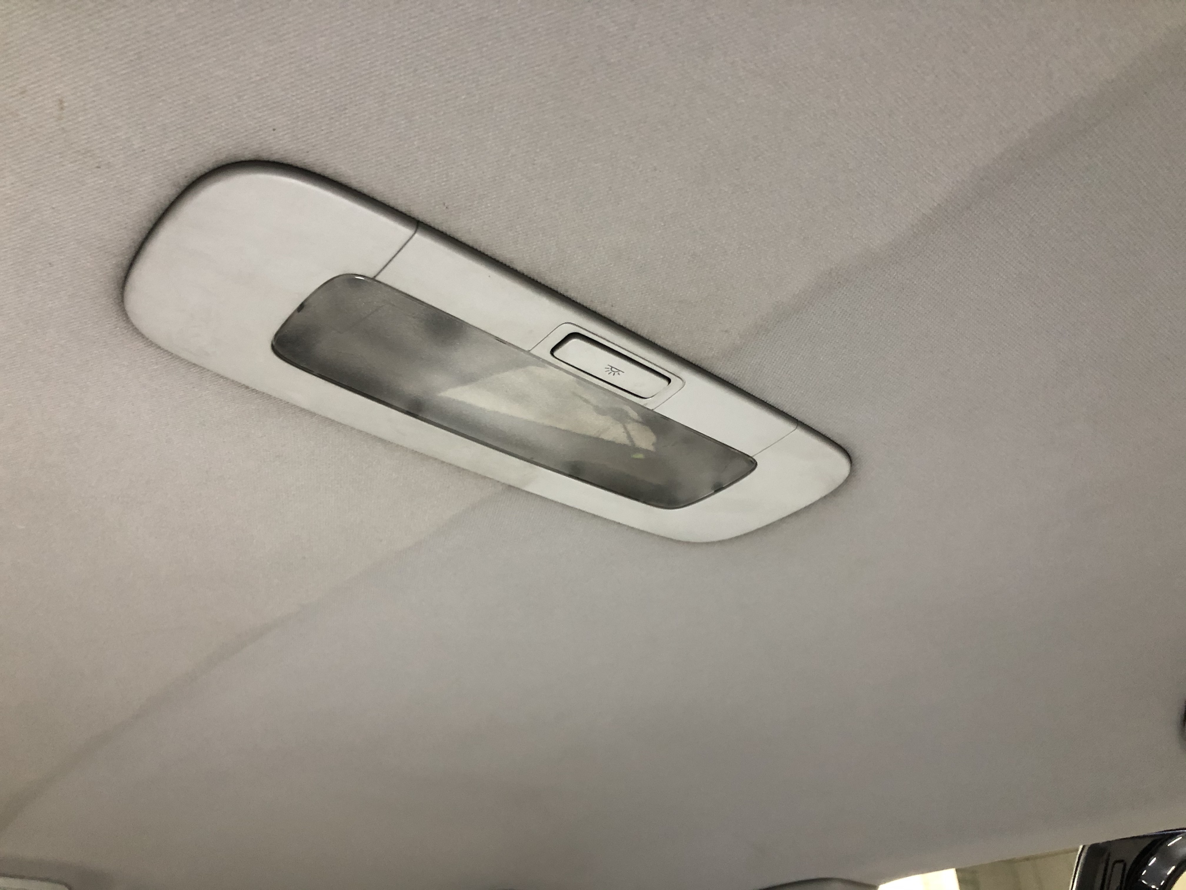

Neresinden başlayayım neresini anlatayım bilmiyorum bu uygulamanın. Araç içiyle dışıyla hayret ettirecek bir seviyedeydi. Bu zamana kadar uygulama yaptığım araçlar içinde en kötü halde olanı buydu sanırım. İlk defa taban halısından daha kirli koltuk kafalığı ve kapı döşemesi gördüm. Polisaj kısmıda hayli ilginç geçti, fırçayla yıkama ve çekçek ile kurulama yüzünden oluşmuş derin çiziklerin yanında kötü boyanmış parçalarda eklenince yer yer zımparaya başvurmak zorunda kaldım. Aracın tekrar boyanması gereken yerleri olduğundan parlatma işlemlerini sonraya bıraktım. Gerçi bu haliyle bile sahibini fazlasıyla mutlu etti yine de boyama işlemlerinden sonra tekrar elden geçireceğim yerler var.

Elinize sağlık. Aynı model aynı renk golfe amatör olarak bende uygulama yaptım. Lanet olsun senin gibi arabaya demiştim gerçekten emeğinize sağlık ince ince islemişsiniz. Tavanda aktiv clean kullanıyorum ben kir sökücüğü daha iyi diye satıcısı öyle demişti çünkü. Sizin kullandığınız o kadar etkili mi diyecektim. 50/50 resmi cevabımı verdi. :)

Ellerine sağlık abi, AB Foam ile HD400'ün uyumuna bayılıyorum.:) Araba da mükemmel gözüküyor, siyah olduğu için mi bu kadar çizikler belli ? Yoksa arabanın içinden mi geçmişler ?

@Respect3578, Teşekkürler :) , orjinal boyalı parçalar ile sonradan boyalı parçalar aynı pastaya farklı tepkiler verebiliyor o yüzden test amaçlı kullandım.

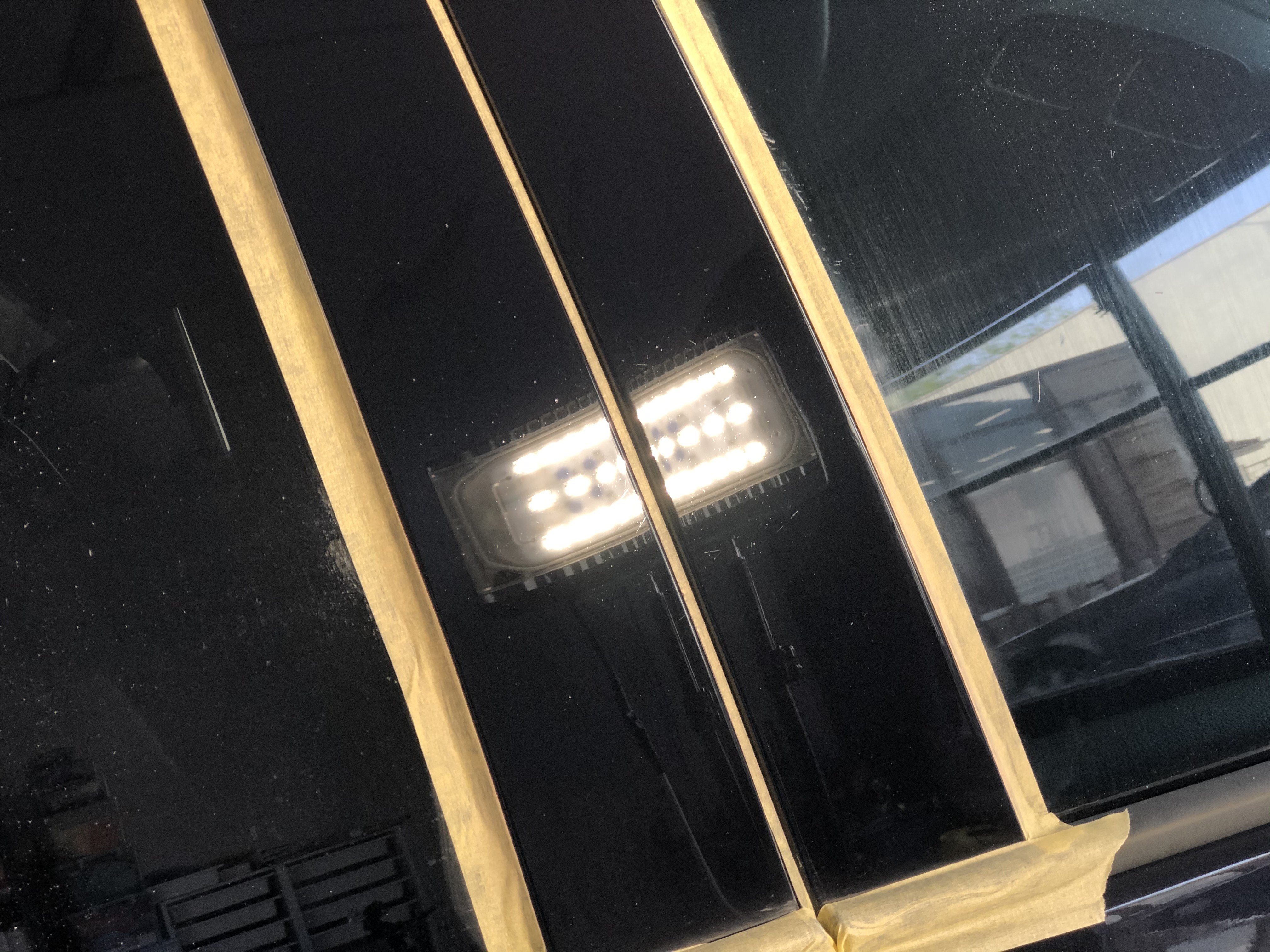

@bugrahongul, Teşekkür ederim benimde belime ağrılar girdi özellikle yan panellerde her çalıştığımda lift araştırmaya başlıyorum :D , aslında dediğiniz gibi kontrolden geçiriyorum ama fotoğraf çekerken sürekli aklıma gelmiyor. Birde florasan değilde led armatür tavandakiler , florasan altında hiç çalışmadım benzer bir etkisi mi var bilmiyorum ama bunlar düz çizikleri göstermede baya etkili oldu özellikle bu araçta.
@EKU, Teşekkür ederim :) .
@Mentalfeed, Aslında benim aklımda komple zımpara yapmak vardı ama değerlendirince vazgeçtik. Sonuçta aracın boyası fazlasıyla yorulmuş ve günlük kullanılan bir araç . Bebek gibi bakılıp garada beklemeyecek sahibi eskisi gibi bakmasada yinede bir detaycı gibi bakmayacak. Bu şekilde minimum aşındırmayla yeterince toparladık .

@KILIÇARSLAN, Teşekkür ederim :) . Würth ten memnunum ama aktiv clean i merak ediyorum elime geçerse bir karşılaştırmasını yapabilirim.

@GöKHaN 35, Teşekkür ederim :) , özellikle doğru düzgün yıkanmadan çekçek ile kurulanmış o yüzden bolca derin çizik vardı.

@Sercan20, Teşekkür ederim :) . Malesef ben bayılamıyorum sırf aradaki aparat yüzünden , takmayı çok zorlaştırıyor . Arabanin içinden dışından geçmişler yetmemiş bir daha geçmişler :D .

@fiestamk5tdci, Teşekkür ederim :). Tac system pastalarını yeni yeni kullanmaya başladım o yüzden net bir karşılaştırma yapmam zor ama Tac System özellikle çizik alma kısmında orbital makinelerle daha uyumlu gibi Menzerna ya göre.
